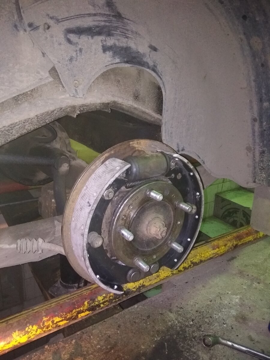

Всем привет. Ковыряюсь с заменой задних колодок. Решил поставить две длинные . Снял барабан в нутри чисто только налет пыли от колодок. Снял старые колодки,почистил от грязи тормозной щит . Стал собирать механизм ручника и опа нет на двух колодках отверстий. Пришлось размечать и сверлить. Все собрал,отрегулировал. Далее по совету старины Джека покатаюсь и отрегулирую финишно.
я накладки укоротил обрезанием :), а колодки с отверстиями под ручник попались.

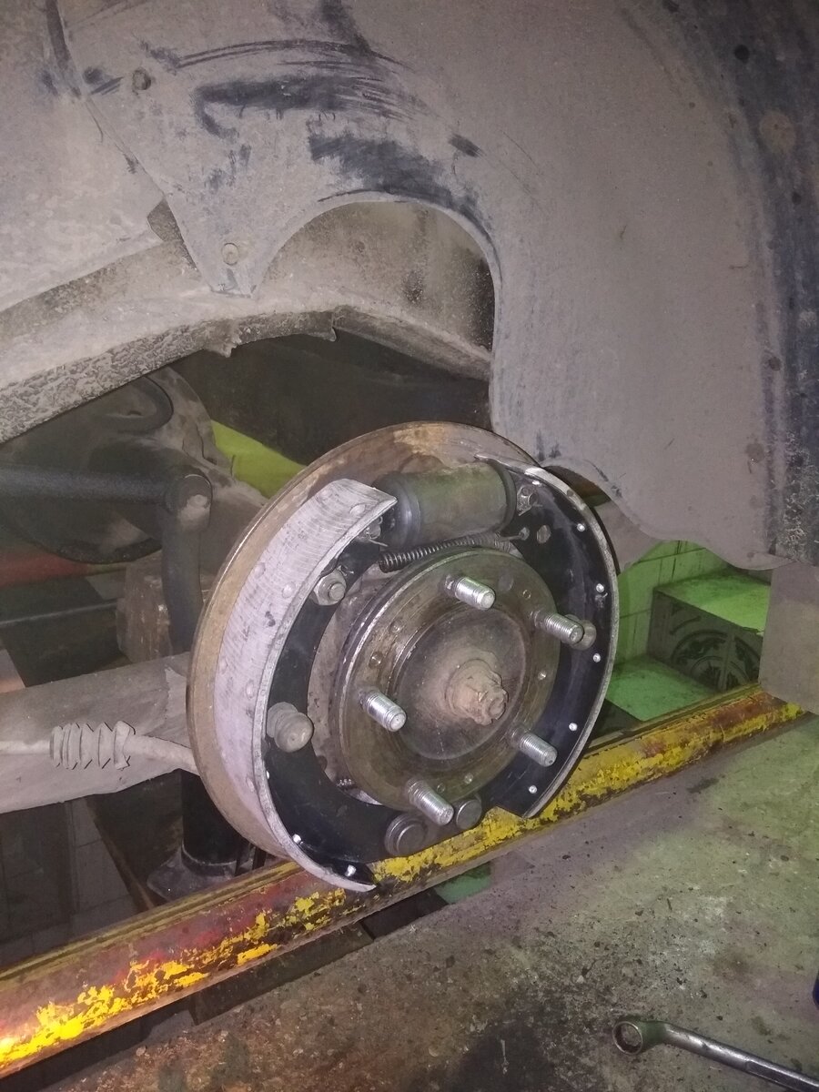

Задние не стал. Решил попробовать. Отверстия да под ручник.
