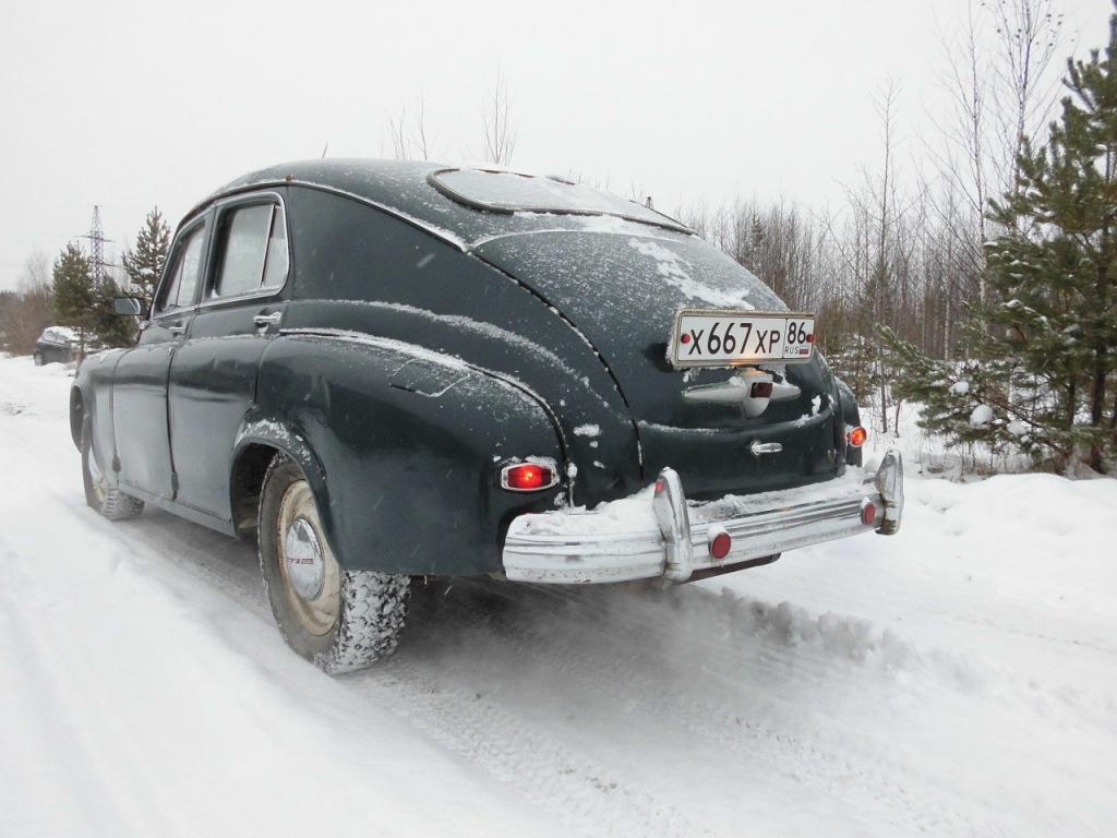

Машина с душой,она живая! +внучка 24ка)

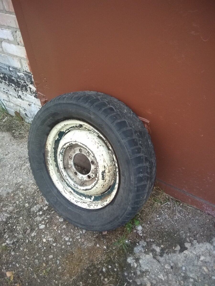

Да без калькулятора видно шина стоит мягко сказать трапецией))

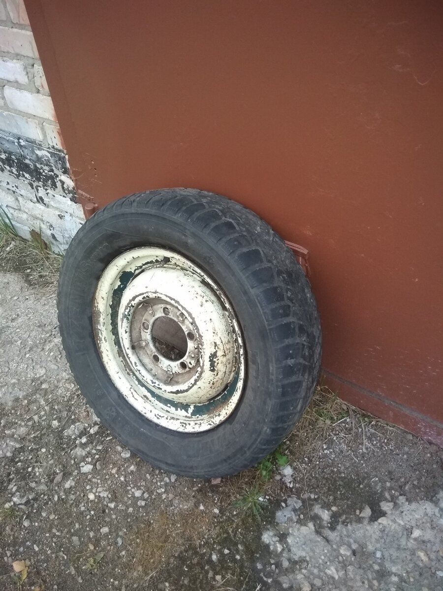

А задача какая? Шиповку на зиму хотите?
5 148
2 997
serGS
30.11.2012
163
218
3 650
6 042
5 148
2 997

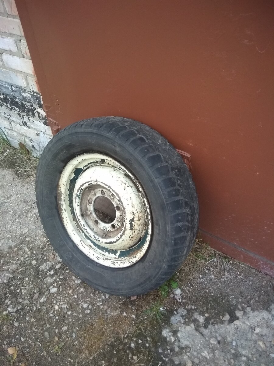

А какой полный размер резины??
R16 215, а высота протектора?
Я могу написать высоту протектора только резина стоит боковая часть под большим углом. Так что она ниже чем должна быть. На фото так не видно.

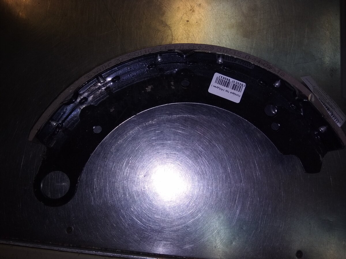

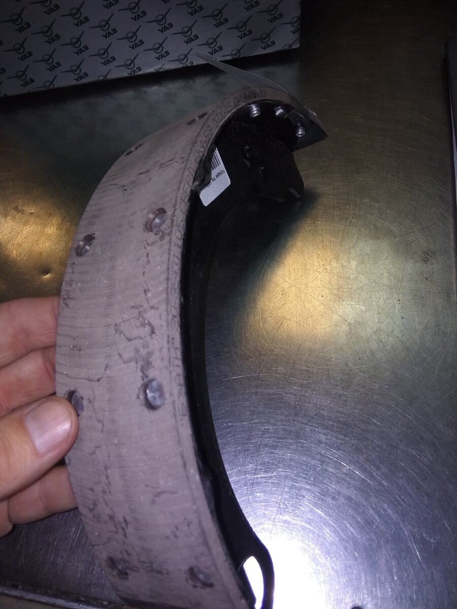

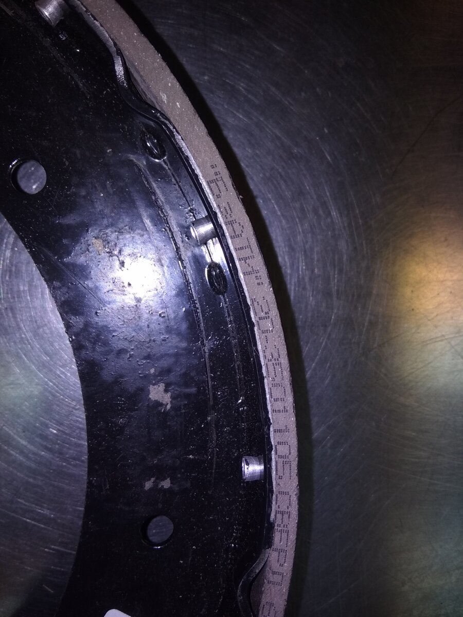

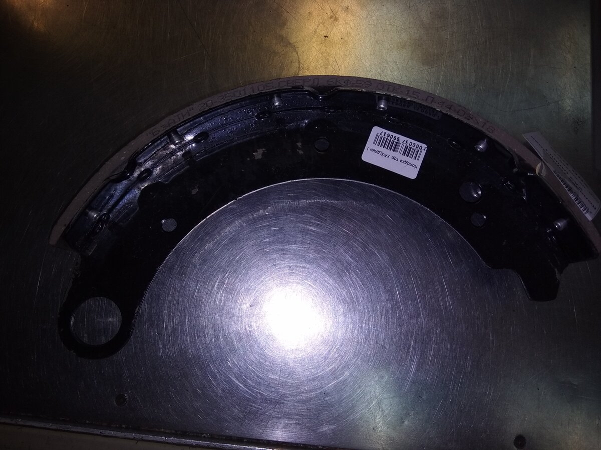

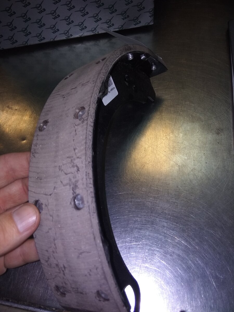

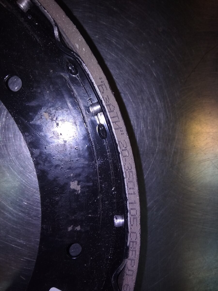

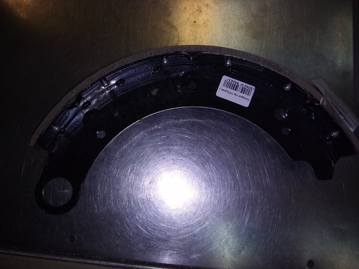

Всем привет. Товарищи сегодня проводил ревизию тормозов,нужно менять колодки. В местном магазине есть вот такие и только длинные,что скажете? Есть ещё фирменные УАЗ в зелёной упаковке клеяные.
Реакции: TUNER
13 352
5 655
У меня клееные на трёх ездящих машинах развалились одна за другой... Сначала РАФ, потом Победа, потом и эмка
На м20 даже заклинило барабан вначале, было немного суетно)))
Реакции: maxx1969 и Mexanik1980
5 148
2 997

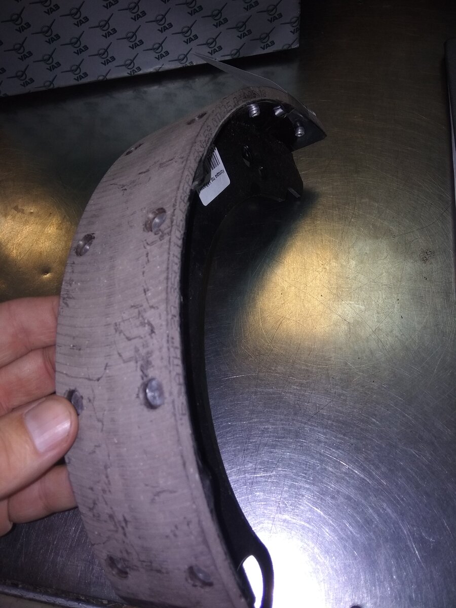

Жень поэтому и спрашиваю. На фото клепанные как на внешний вид?
5 148
2 997
200р штука. А комплект УАЗ 1200р это 4шт. Тут 1600 полный набор получается. Только длинные предется укоротить ,думаю так можно сделать. А клёпки посильней разклепать для надёжности.
13 352
5 655
Сильнее может и не стоит, а то феродо треснет. Просто не должно быть зазоров и болтанки
Реакции: Mexanik1980
5 148
2 997
5 045
3 185
33
Я себе на Волгу вперед поставил вот такие: https://www.avtoall.ru/kolodki_tormoznye_uaz_dlinnye__1sht___usilennye_expert_ads-170271/ Сделаны очень приятно, единственно, под них идут свои же бронзовые опорные шайбы, родные не подходят (чуть тоньше, чем нужно.) Клееные не советую - Женя правильно написал, они отклеиваются. У меня то же на Победе отклеились, хорошо, хоть не на ходу.
Еще вроде Allied Nippon хвалят, но они во-первых клееные, во-вторых там то же какой-то нюанс с установкой был.

Allied Nippon ставил на 21-ю лет 10-15 назад, плюс новые цилиндры с самоподводом. Больше в тормоза с тех пор не лазил, проблем никаких.

Олд джек правильно написал.
Клепанные однозначно лучше.

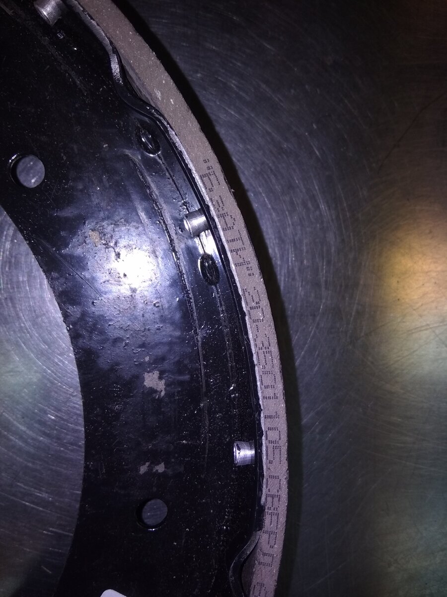

Всем привет. Товарищи сегодня проводил ревизию тормозов,нужно менять колодки. В местном магазине есть вот такие и только длинные,что скажете? Есть ещё фирменные УАЗ в зелёной упаковке клеяные.Посмотреть вложение 151397
Бери нормальные, а можешь до лорда прокатится там есть короткие фирма АДС.

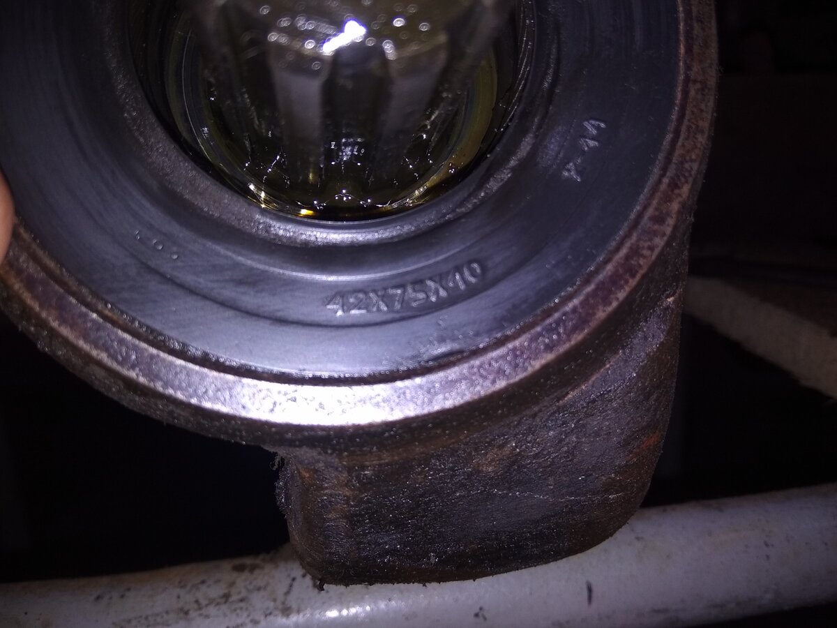

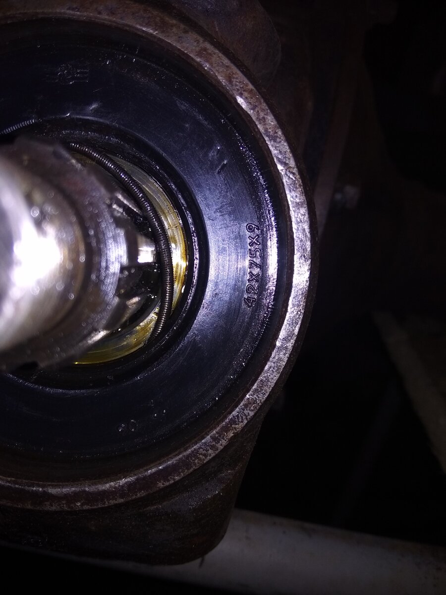

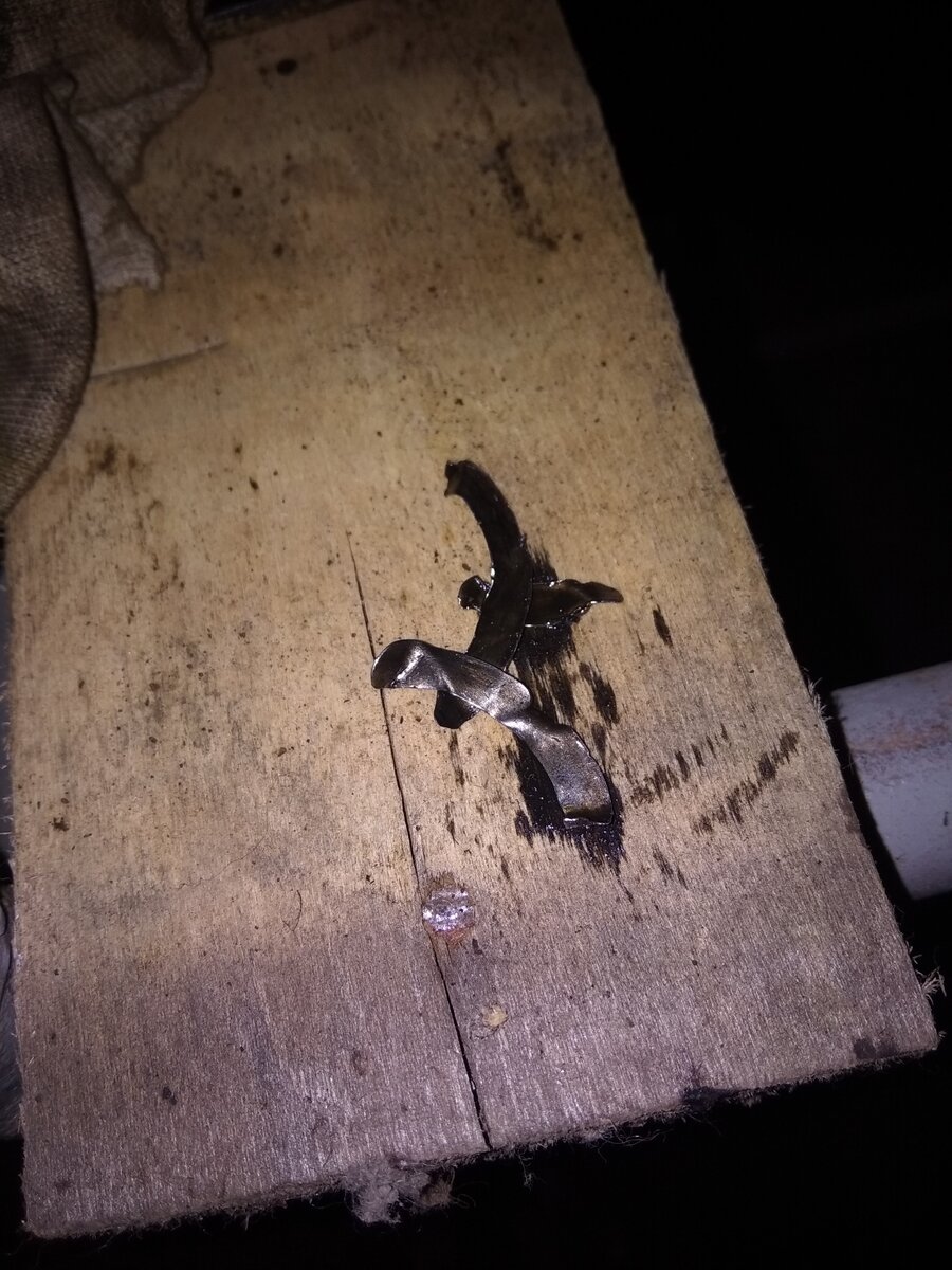

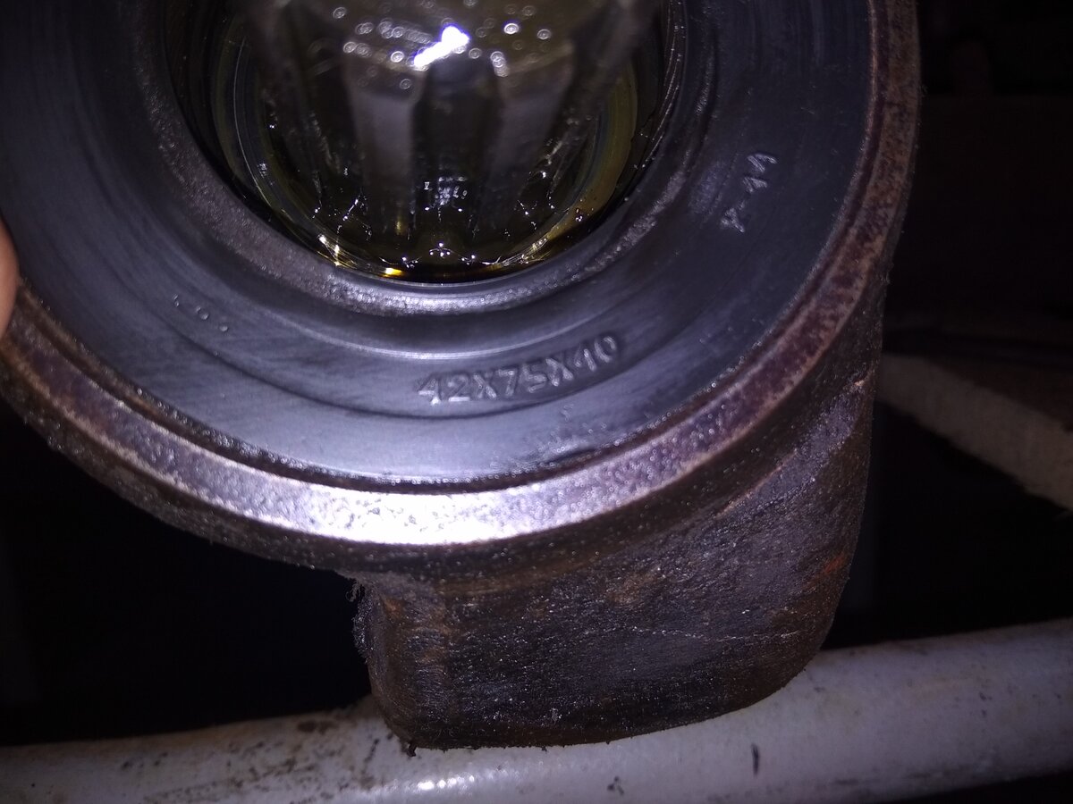

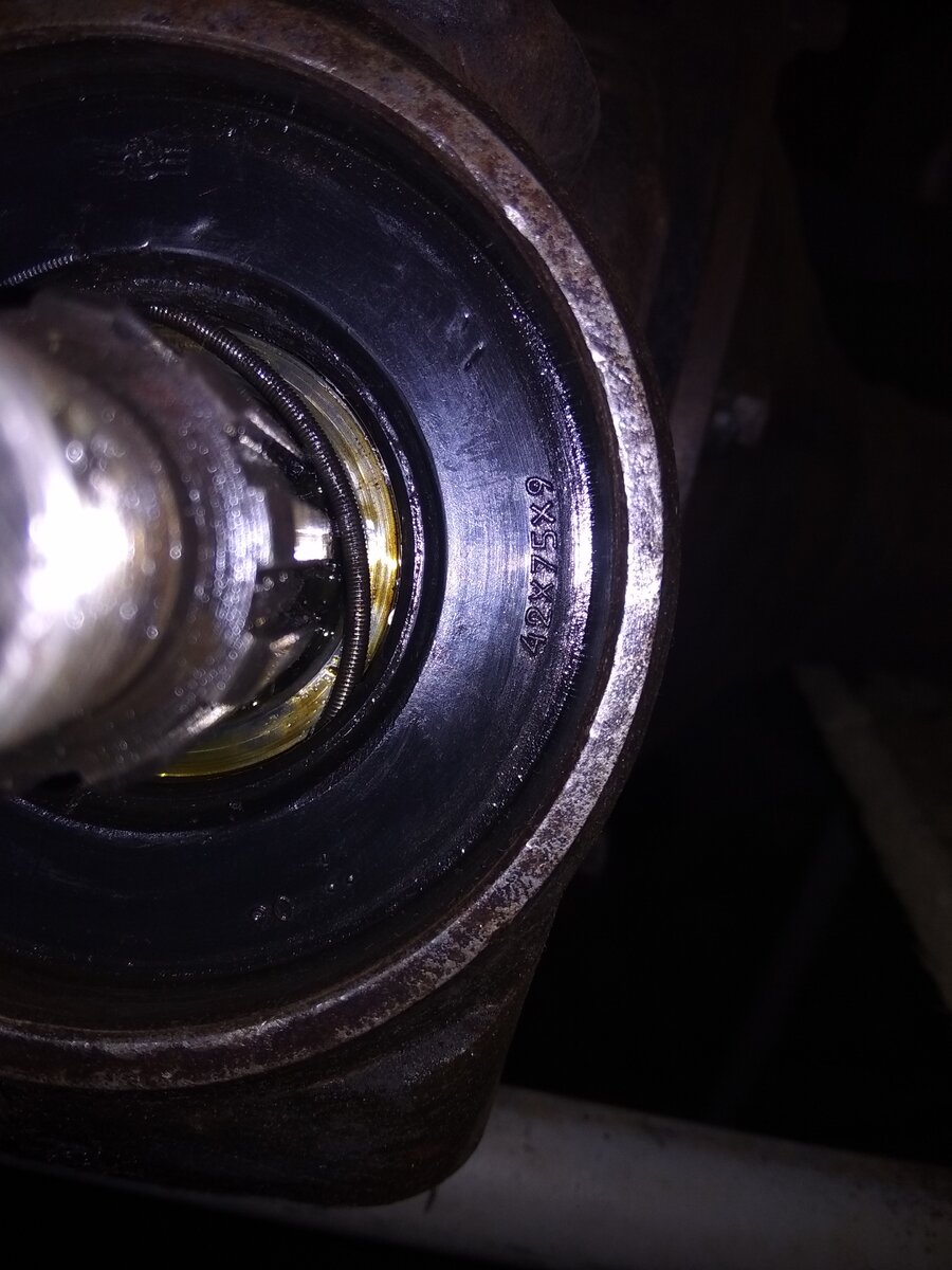

Всем привет. Вопрос такой. В хвостовике моста Волга стоят два сальника. Один толщиной 10 другой 9. В магазине только 10 продают. Могу два таких поставить? И ещё одна неприятность между подшипниками лежала сломанное регулировочное кольцо. Теперь думаю с какой стороны оно стояло.
