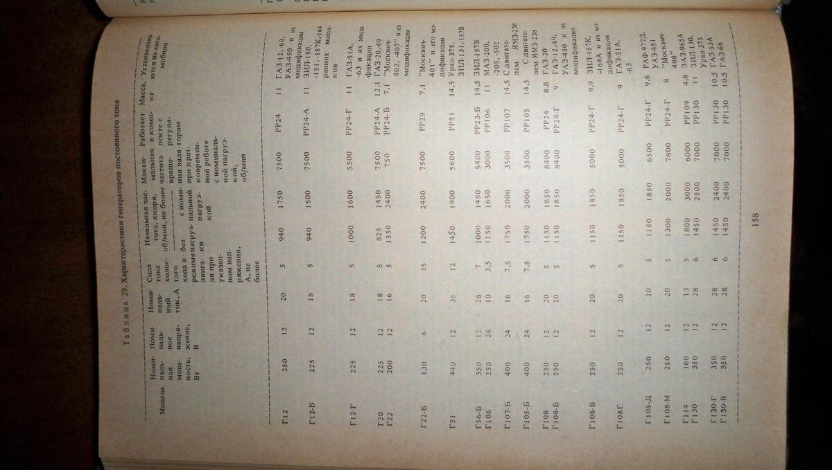

Да, спасибо товарищи. Просто мне не попадались именно Г20. С ним в теории от 600 об/мин зарядка должна быть. Со стоящим сейчас Г108 до 950об/мин тухло. Лежит ещё Г130, но с ним совсем беда- 1450 об/мин.

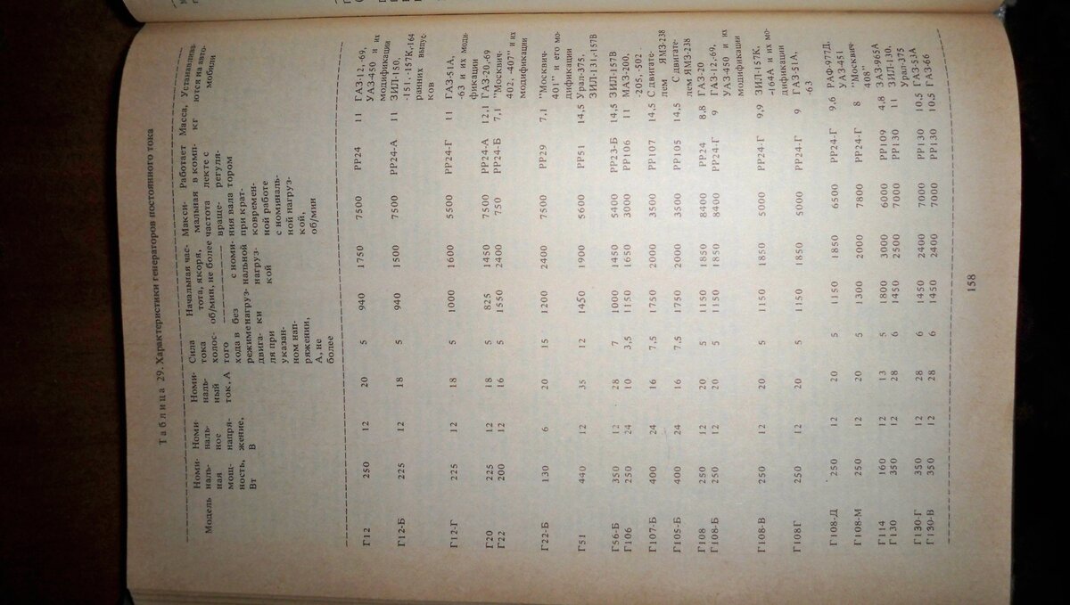

Вот таблица из справочника НИИАТ:

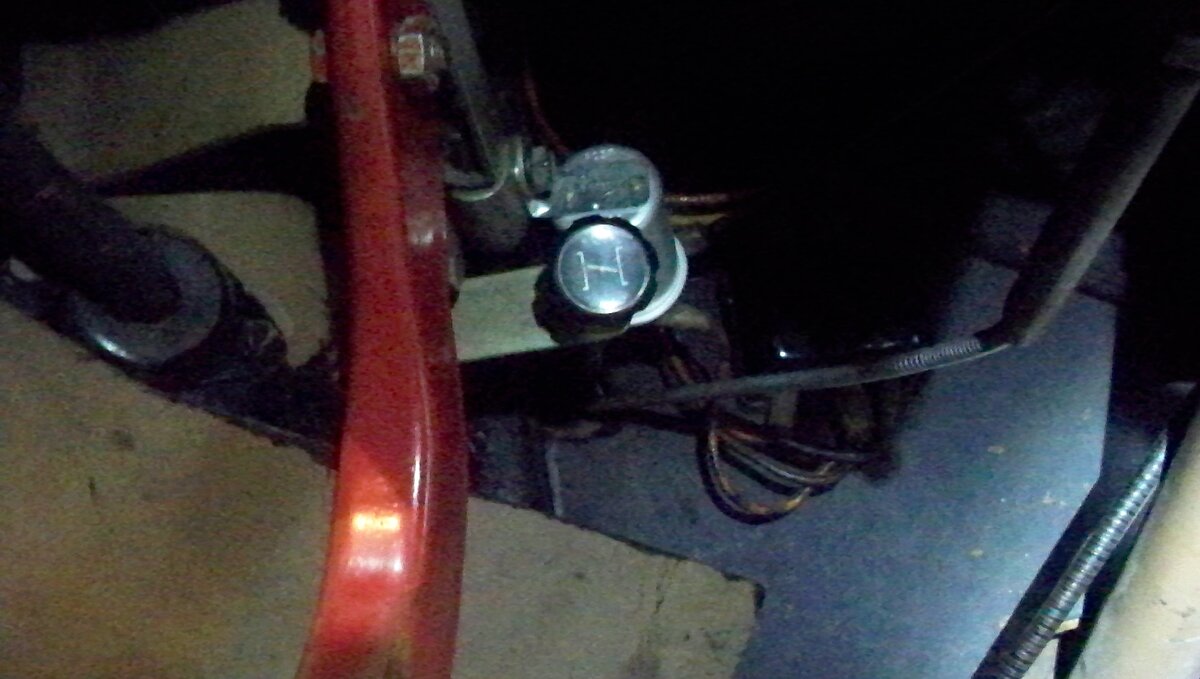

Заколхозил машину немного. Погода стояла интересная- днем жара, ночью около ноля. Ездить с управлением печкой под капотом надоело. То жарко, то холодно. Да и родной кран- вечно негерметичный, надоел. Итог- установлен кран кр-23 от Москвича, для управления им- тросик подсоса от того же 412/ 2140, пара самодельных кронштейнов, пара хомутов от w123, подводящий шланг предположительно от w201. И ни одного нештатного отверстия.
Ручечку, просится как-то обыграть\изменить форму и цвет.
Понимаю, что её почти не видно
Реакции: mmatveyshin и СЭМ

Её не видно, если под руль не заглядывать. Сначала думал ручку по типу капотной поставить, но она большая, да и жалко оригинальный трос дербанить. Как вариант трос ручного газа ставить, да и вывести его рядом с выключателем моторчика печки, что логично. Но в наличии был только такой тросик. Но объективно- ручка такой формы более ухватиста, нежели родная.
Вот таблица из справочника НИИАТ:Посмотреть вложение 217919
Не претендую на знатока по всем генераторам, но табличка сомнительная , хоть и явно из книжки. Например по каталогам г108 родной 69 генератор, г12 родной для газ 21. В таблице они указаны на других машинах.
К Победе родной Г20, по характеристикам совместим Г108. Добиться уверенной зарядки на холостых мне удалось через настройку реле регулятора, сначала переборщил и получилось 14.5В на 600об. это на М20 моторе. Перенастроил на 13.1-13.2, иначе на 2500об куда то в запредел ползет.

Табличка из справочника НИИАТ 10 издание, 1984. Газ 21 нет в таблице. Собственно проблему с зарядкой на хх пока не решил, буду делать при наличии свободного времени. Да и регулятор РР 12 поставлю, попробую его в работе.
