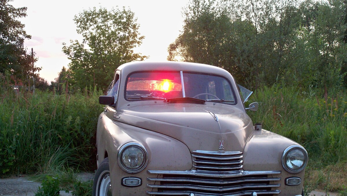

18мм??
это не описка??
Нет, это суровая реальность. ;)
Посчитал я так: средняя скорость коррозии неоцинкованной стали в атмосфере- 0.1 мм в год. Сгнить должно через 180 лет. Хватит с запасом.

О
Имеете в виду закат арки? Согнул я его из прутка D18 мм, используя отрезок рельса и колесо от газона в качестве поддержки. Вандализм конечно, но ориентировочный срок службы его будет выше, чем согнутого из листа, а трудозатраты меньше. Терять особо нечего, там полмашины из уголков и 2- 3 мм стали сварено.
Отличное решение! 👍

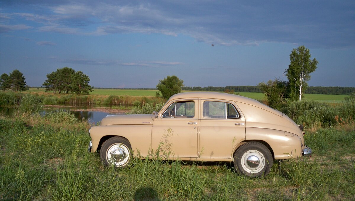

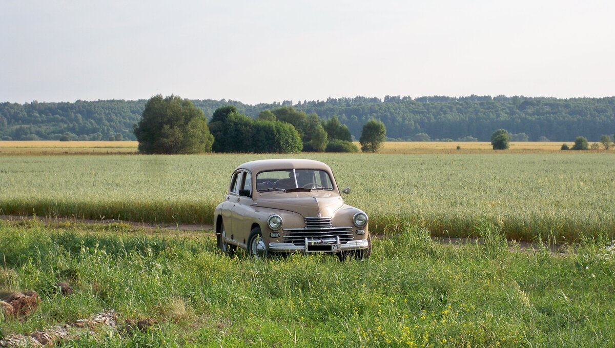

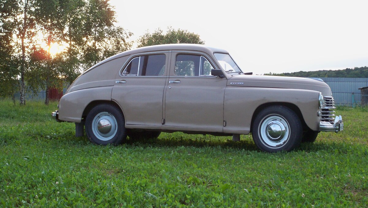

Доброго времени суток товарищи. Что написать о машине на каждый день. Помыл. Смазал. Сжег 2 бака. Смазал. Выдул мух из радиатора.
Опробовал на максимальную скорость- 124 км/ч по гэпээс. Мост стоит 21й 4.55 естественно, баллоны сзади 6.50/16 стомил.

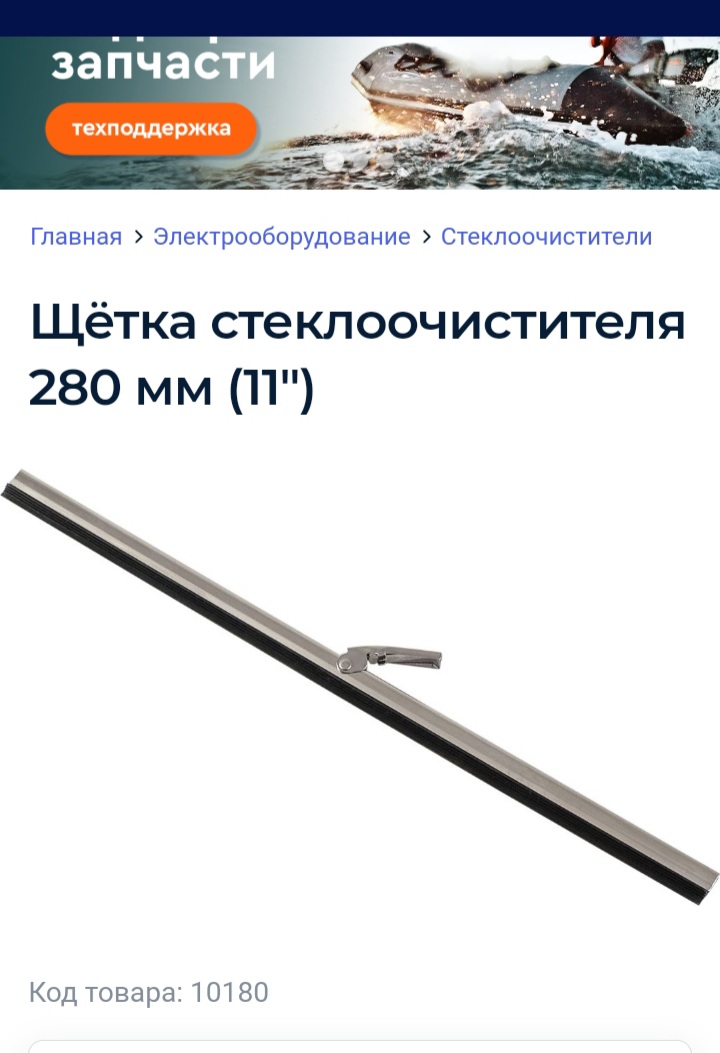

Вопрос у меня вот такой возникает- резинки дворников совсем никакие и толку от них мало. Все найденные чистят плохо. Может есть аналоги какие- нибудь поприличнее?
HistoriK
14.02.2011
2 395
8 101
Есть.
От яхт, надо только переклепать крепления поводков.
Для примера:
Надо только подобрать ближайшую по размеру.
gazovod
01.06.2024
1 033
3 033
Тульская обл
О, благодарю. Мне такие попадались, не опознал.
