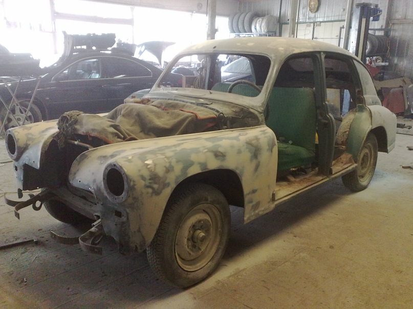

goha_74
30.04.2011
277
Челябинск
Re: газ м20 Челябинск(начал разбирать..)

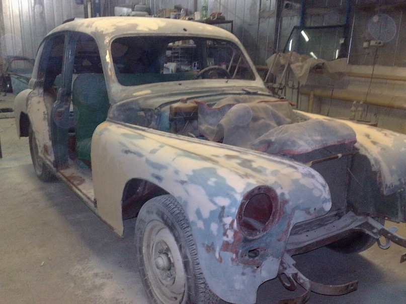

еще фото..
Илья
03.05.2006
1 740
8
Киев
autorestavration.com
Вот смотрю: у тебя крепление стаканов фар на крыльях - часом не переварены? Очень смахивает на то , что вварили кругляшки под 21-е стаканы.
Интересно просто.
Интересно просто.
да, только не переваренны, а просто припаянны на олово. делал старый хозяин. Сначало думал поставить родные горшки, сейчас думаю оставить эти.

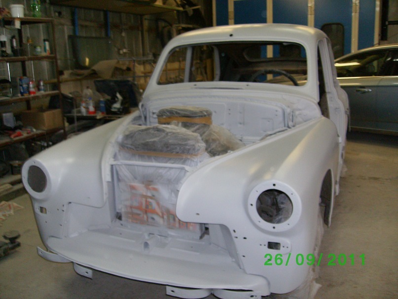

goha_74
30.04.2011
277
Челябинск

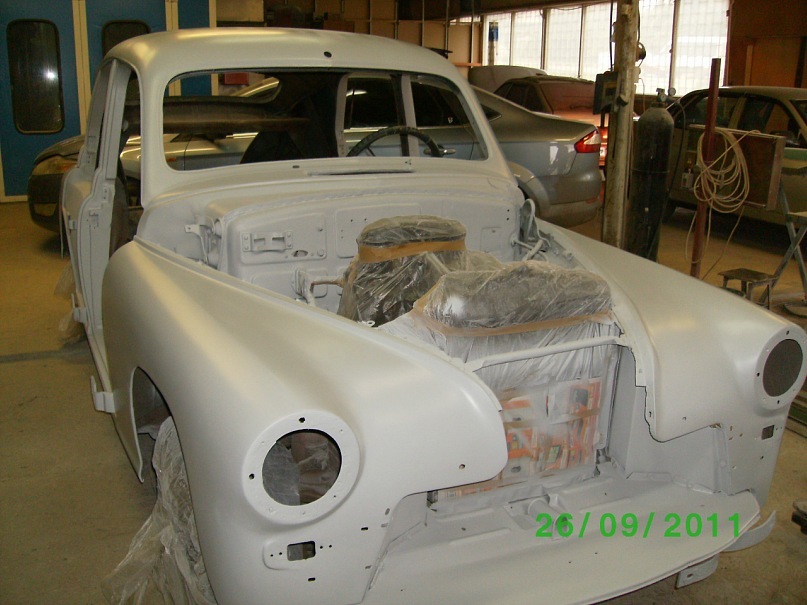

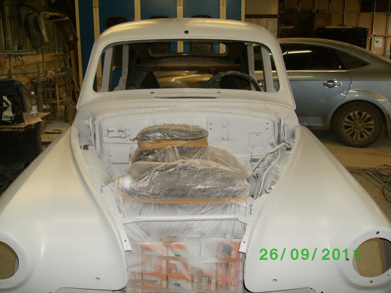

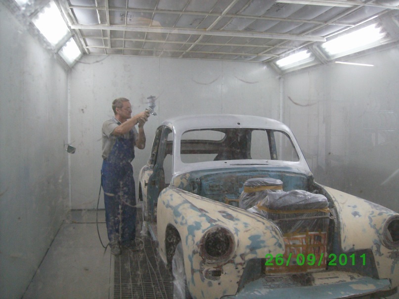

загрунтовали :)

goha_74
30.04.2011
277
Челябинск
кстати грунтует знакомый моляр :)

goha_74
30.04.2011
277
Челябинск
Мага 804 сказал(а):
а что за грунтовка, производитель?
до грунта еще жидкая шпаклевка
DYNA - 2K Грунт выравниватель 4+1

Это на подобие грунта со стекловолокном?
это грунт наполнитель, можно наносить толстым слоем. мы наносили густой без растворителя, потом вышкуривали шагрень.
13 333
5 612
им главное не увлекаться по толщине, сушить хорошо, да и усадку дает неслабую, риска проявляется через месяц-два от наждачки 80-ки если не перетереть потом 120-180 под поронаполнитель.

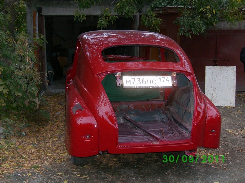

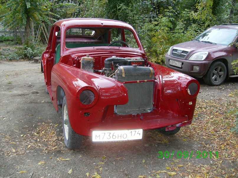

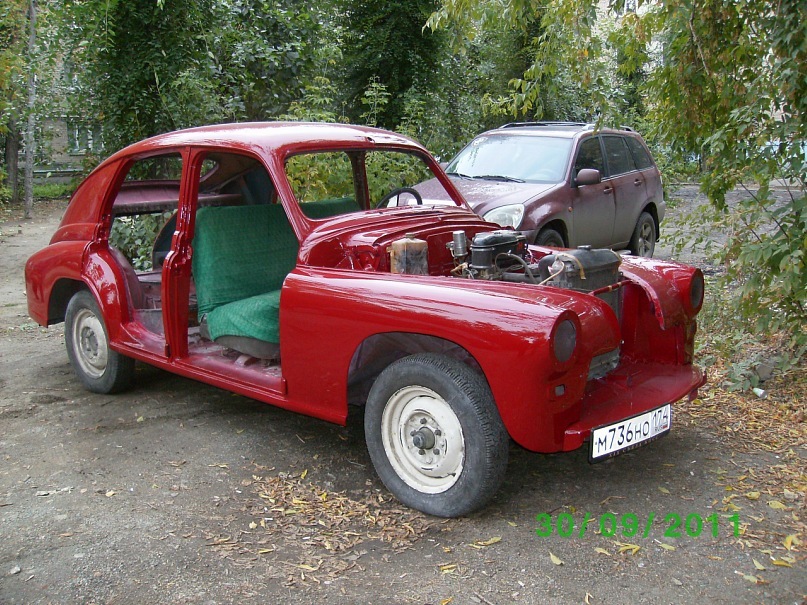

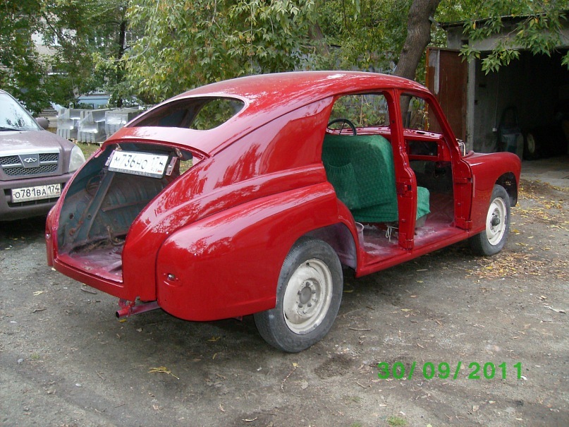

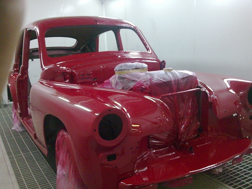

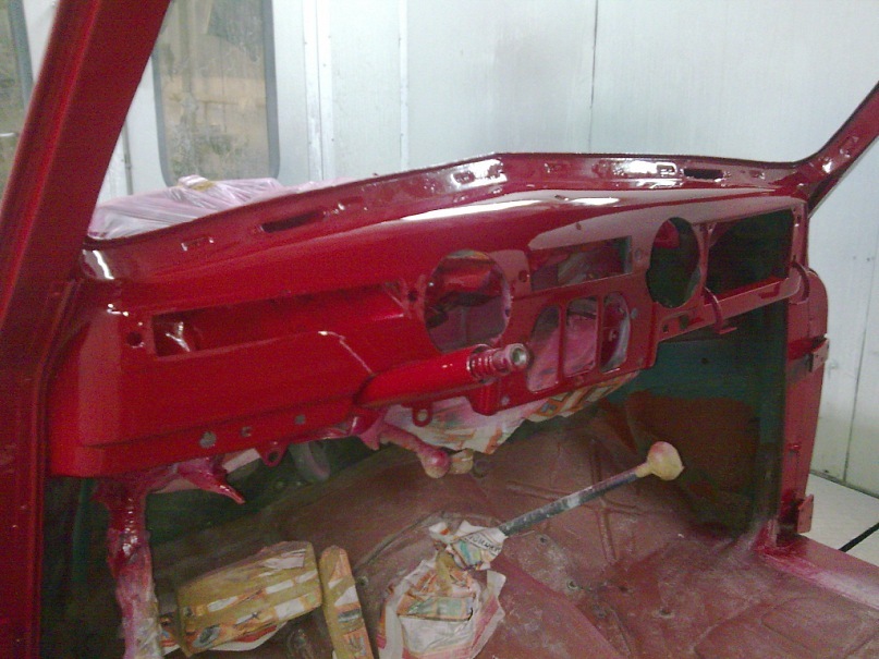

Вчера покрасили кузов, сегодня перегнал в свой гараж..
цвет Fors ed aporto red
