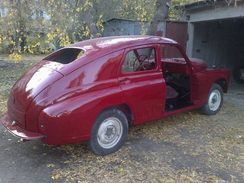

Re: газ м20 Челябинск
Может я чего не понимаю, но красить Победу без разборки... Нужно хотя бы крылья снять, а то там ржа точно есть, которая спустя некоторое время выползет наружу. Если не прав поправте :roll:
машина разбиралась полностью, проваривалась, облуживалась оловом и красилась суриком, так что никакой ржи там нет и не будет достаточно долго. у машины фартуки, низ дверей, крыльев, лючок бензобака, брызговики из нержавейки все стыки облужены, тем самым ржи не будет :)
RUSLAN-28
22.05.2011
616
Пенза
Выглядит как будто ее просто перетерли и облили краской.
Фотки есть процесса лужения-опайки?

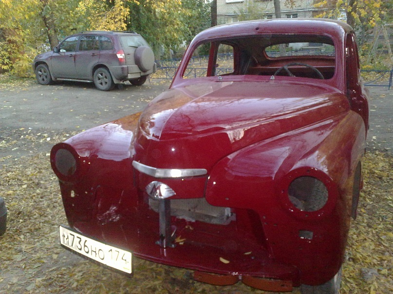

Игорь, почему именно красный?
Максим, она вишневая. на фото смотрится красной :)
Cудил по тому, что видел, а если так как вы написали, тогда, да.
13 412
5 853
Может я неправ, поправьте. По хронологии работ по представленным фото не нашел моментов пескоструйки или зачистки до металла кузова, а без этого лудить неполучится. Только малярка по старому ЛКМ. Или лужение происходило давно, в предыдущий ремонт?
"Платон мне друг, но истина дороже" или НЛ :lol:
Да Вы правильно заметили лужение происходило в прошлый ремонт. Мы ее разобрали там все в идиале. Я не видил смысла что то там ковырять.

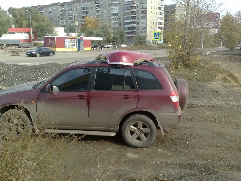

вот так мы везли капот из мастерской.. :D
вот он уже на машине
еще фото

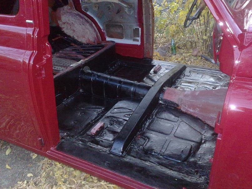

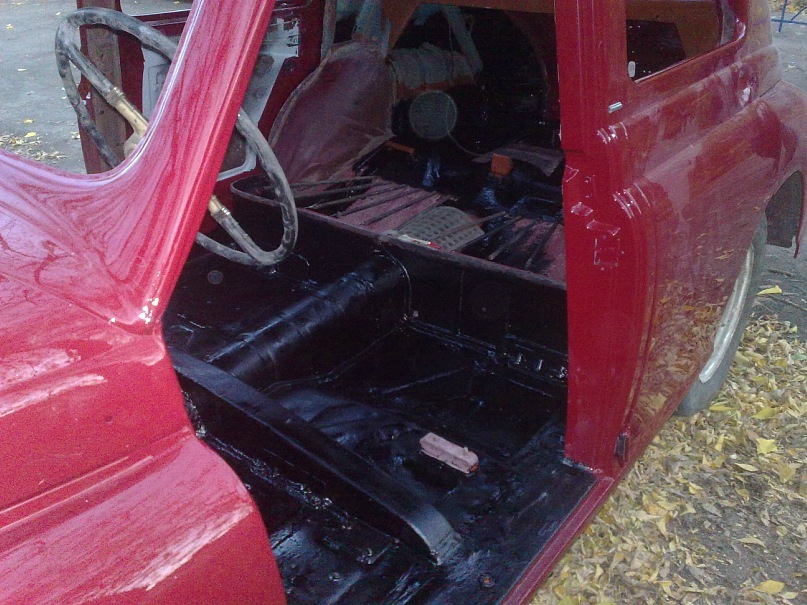

пол чем покрасили?покрыли?

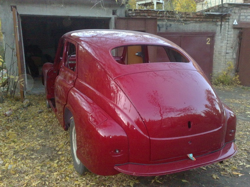

Классно получается 8) Сколько слоёв краски, лака? :roll:
пол покрасили сначала суриком правда современным, а сверху маскокой "кордон"
