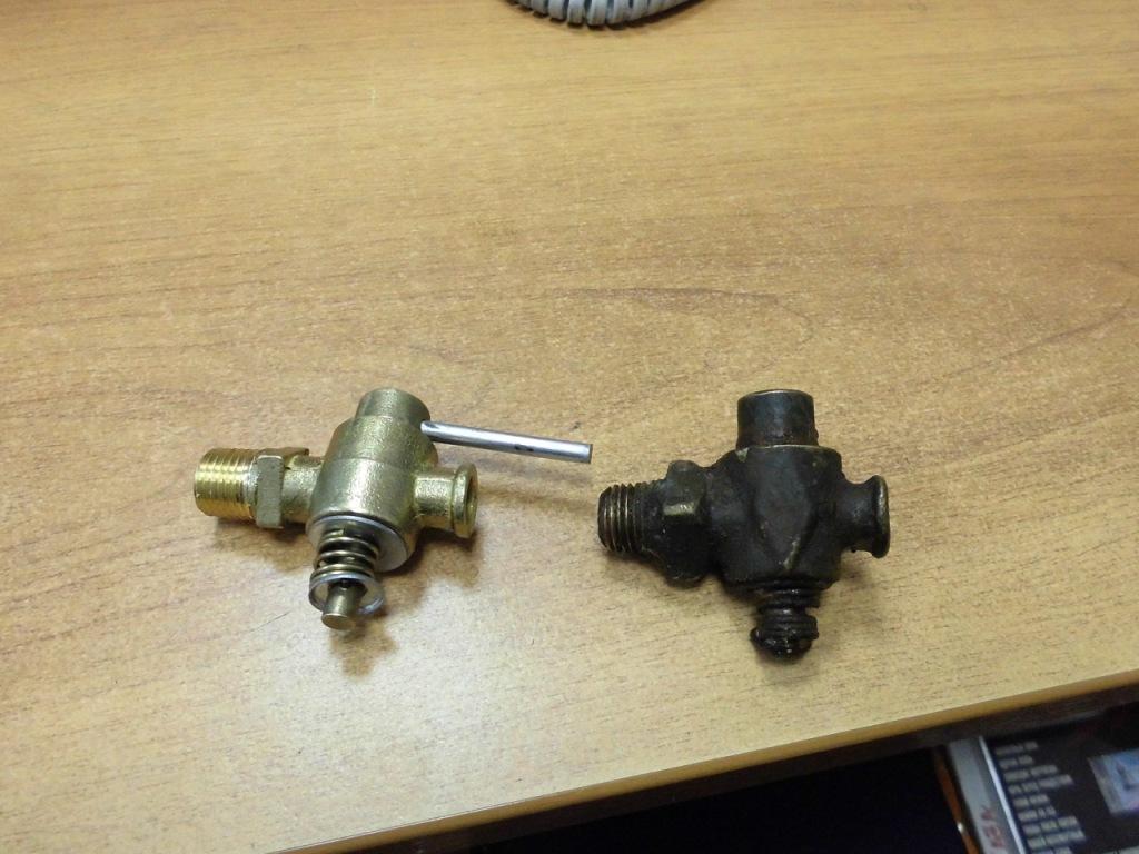

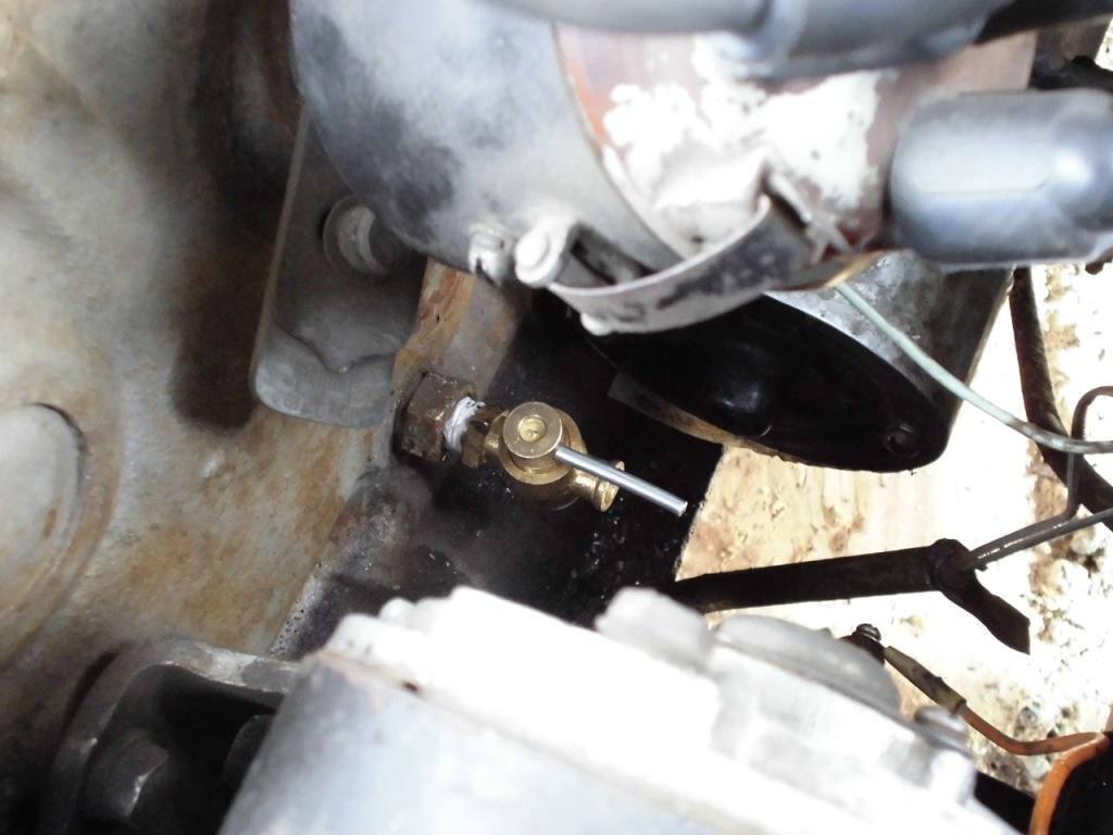

Давненько наблюдаю, что сливной кран в блоке двигателя подтекает. Этот факт мне не очень по душе, поэтому купил новый. Но и старый выкидывать не буду, проведу ремонт, будет в запасе) Слава богу, по резьбе подошел (я переживал, что не подойдет. до этого покупал кран печки, так он по резьбе не подошел, пришлось ремонтировать старый). Ну и парочка фото)
4 999
2 538
Как делали кран пятьдесят лет назад так и делают досих пор,красота. Я кран печки тоже новый ставил.

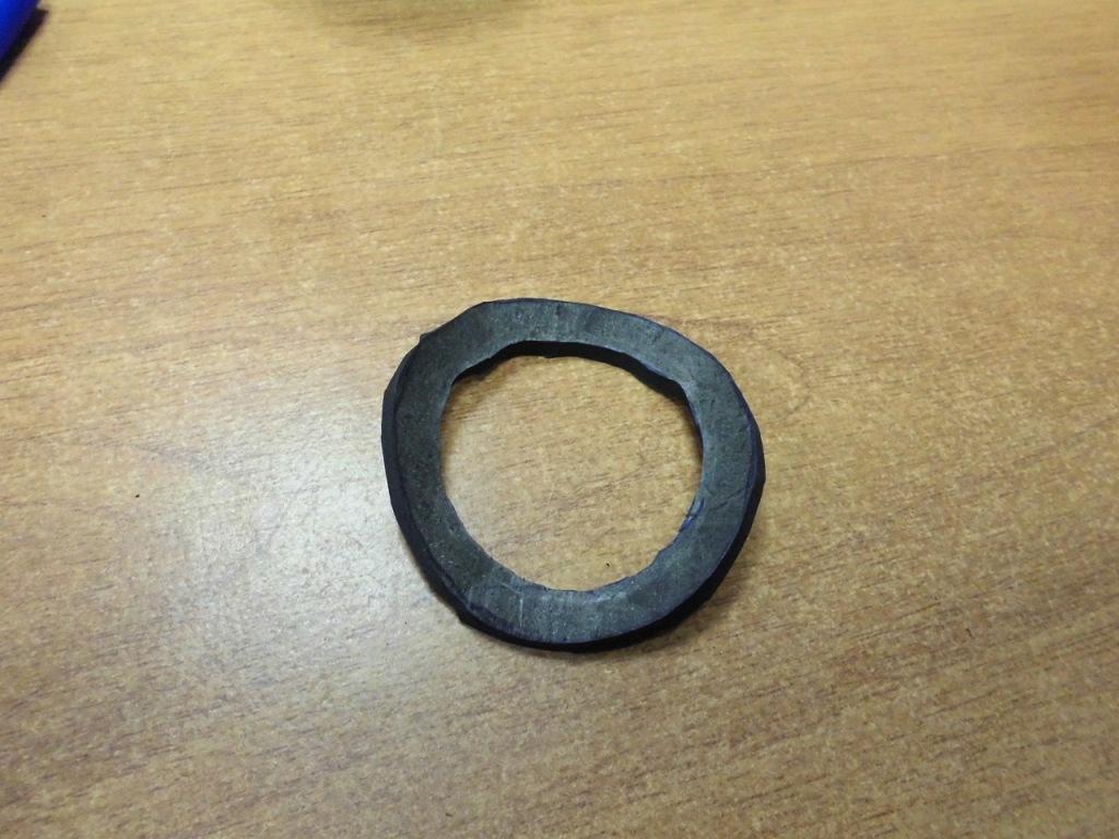

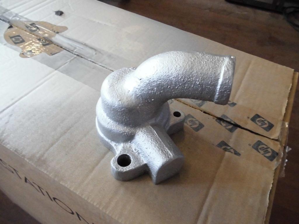

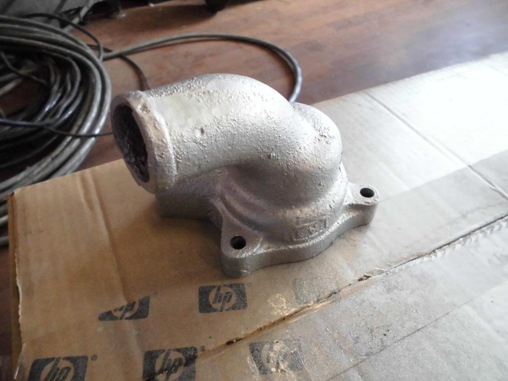

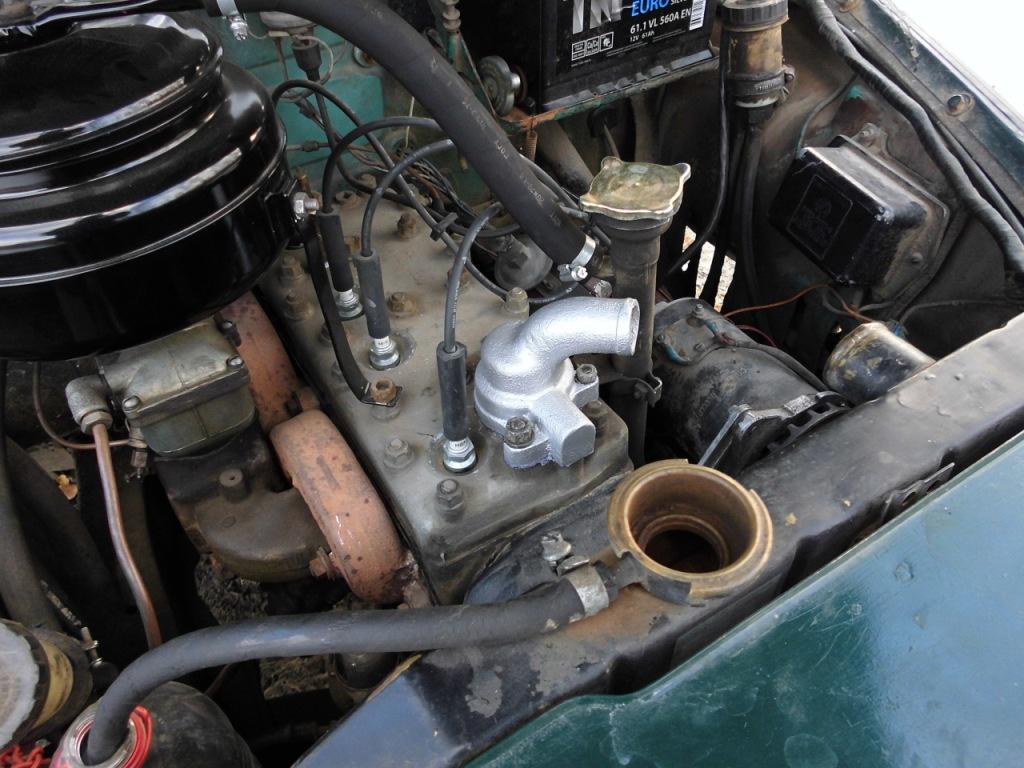

Итак, термостат. Причиной его демотажа послужила течь из под прокладки. Прокладка была в плачевном состоянии. Поэтому вырезал новую из 1мм паронита. Далее выяснилось, что между самим термостатом и корпусом тоже должна быть резиновая прокладка. Пришлось вырезать и ее из БМЗ. Корпус термостата подчистил и покрасил. Все это установил на место и залил тосол. До этого стрелка датчика температуры доходила до середины шкалы между 80 и 40. Теперь двигатель прогревается как положено, видимо причина в резиновой прокладке. Без нее видимо что есть термостат, что нет ее. Ну и немного фото. Паронитовую прокладочку забыл сфоткать.
