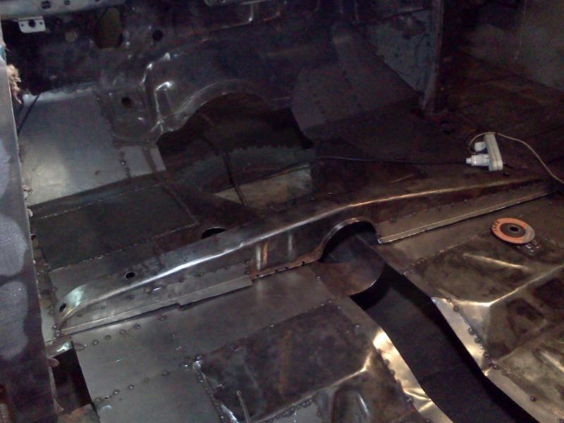

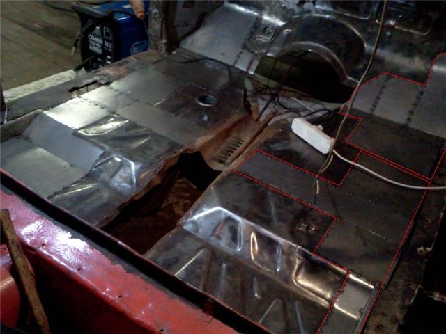

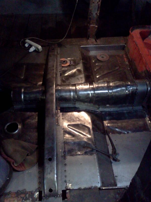

Да, работа проделана не малая!
Прошу, ни в коем случае не воспринимайте как критику, но у меня есть вопрос:
Не лучше ли (жёстче/технологичнее) раскраивать заплатки большей площадью?

Аналогично думаю про то, что чем больше сварных швов тем хуже, но в фото отчетах наблюдаю обратную картину. С другой стороны, когда у меня появился полуавтомат, мне очень хотелось поварить всего и побольше :)

Миша за меня ответил - хочу варить и варить :D Плюс я переживаю, что если вырезать сразу так много, то кузов окончательно развалится.. ну а еще так проще их было по началу подгонять, хотя сейчас вот уже более- менее руку набил и сам вчера пришел к выводу что надо их делать несколько большими... :roll:

Здорово получается! Судя по фото дна вообще почти нет? :shock: Кстати - какая проволока 0.8 или 0.6?

проволока 0.8 цвета меди:)
дна нет, да и тоннель с поперечиной тоже нужно проваривать по низу.. работаю :)

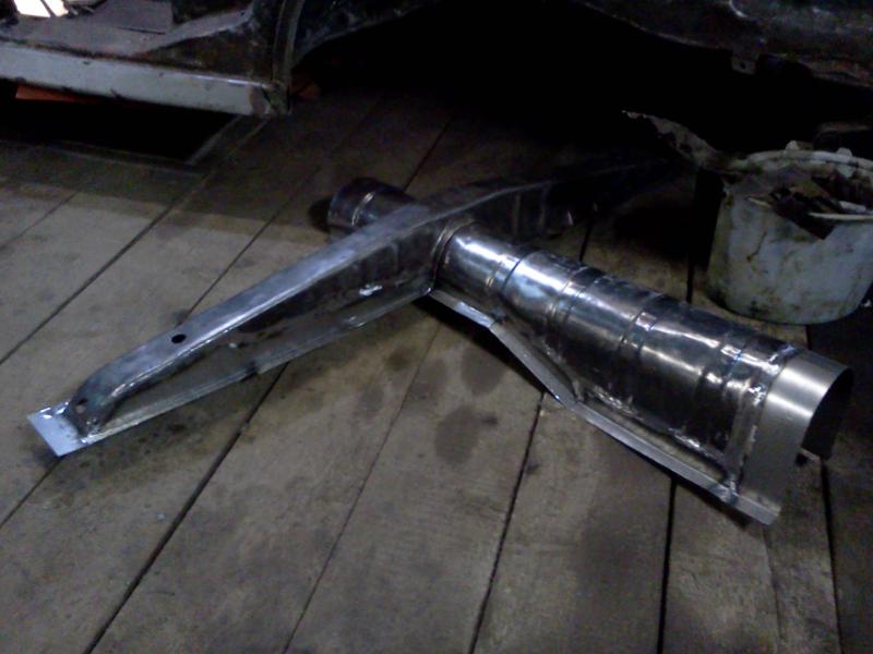

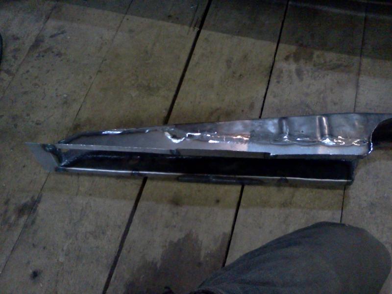

почти доделал тоннель и поперечину.. получился наполовину новодел. просверлил в них дырочки под сварку..
навесил(не один :D ) раму для примерки.. обварил всё днище с наружной стороны... появилась подобие жесткости кузова.. уже приятно 8)

лихо конечо, но судя по количеству свежеввареного будут какие-то проблемы... я не кузовщик, но меня всегда пугало когда из мащины с несущим кузовом вирезали больше 5-10 процентов... тем более но вновь ввареном металле отсутствует рельеф... кто-то знает насколько это не хорошо? плюс сварные швы, много швов.... ой незнаю незнаю...

Манкус, я согласен что не хорошо, но другого варианта я не вижу. рама тоже сгнила пополам и щас варится) с мордой тоже самое. а зада нет вообще. ..

мда... жудкий франкинштейн... а куда деваться... но не ужели небыло варианта получше? неужели проше купи автомобиль с меньшими трудозатратами по ремонту а сэкономленные деньги отдать в счёт стоимости этого авто?
