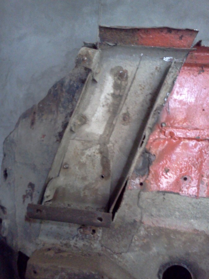

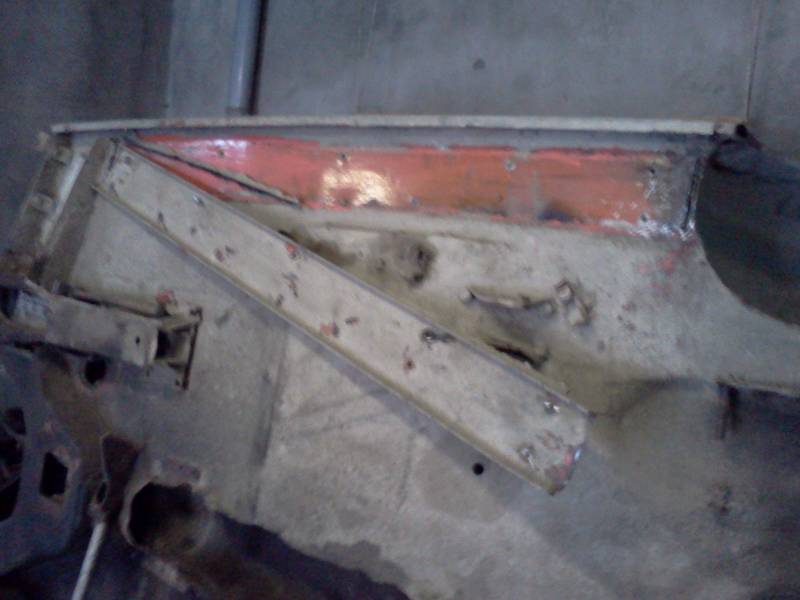

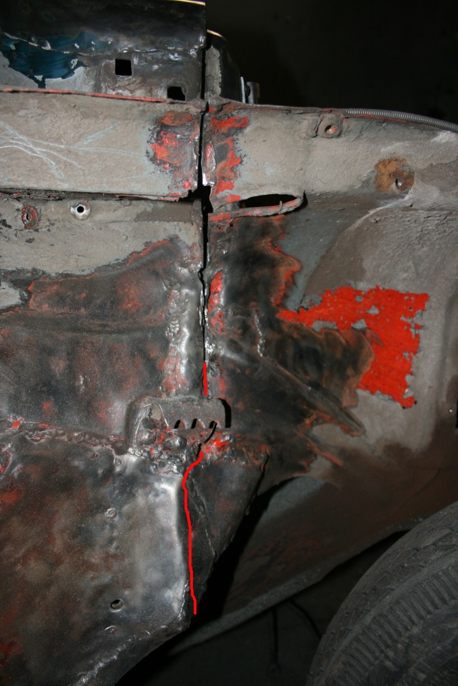

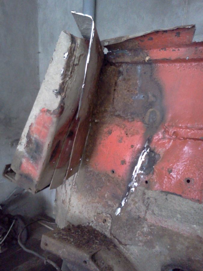

подскажите Знатоки, резать по красной линии будет правильно?
сверху уже прорезано на 10 см, пока вроде не ошибся)
в идеале надо дальше идти ровно вниз и по прямой? просто столько заплаток, что с мыслей сбиваюсь..

Если хочешь поставить заплатку,то прихвати сверху и снизу доконца не дорезай,если хочешь удалить,то я бы посоветовал по заводским картинкам деталей пилить.

это демонтаж.. заводских картинок подрамника не нашел..

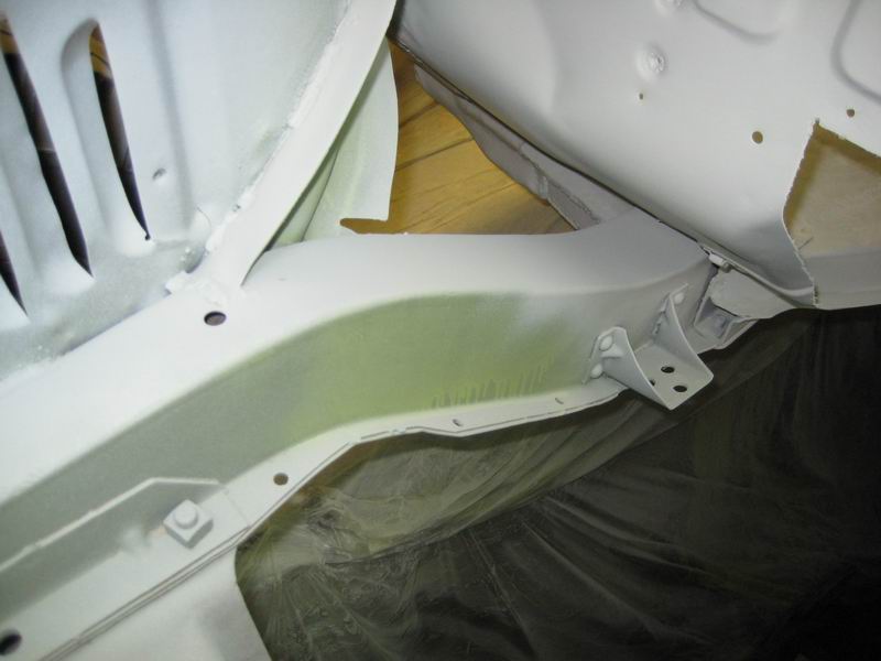

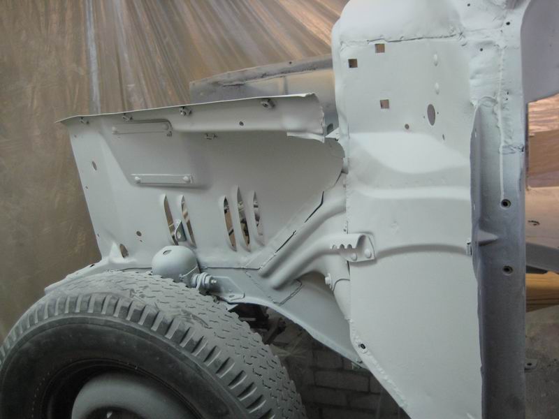

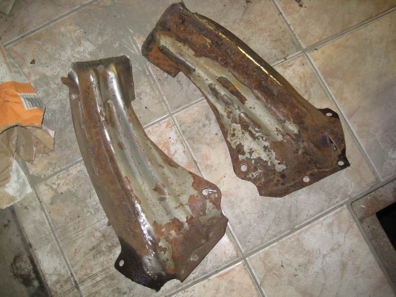

Ну зачем так-то!? Вообще к лонжерону приварен брызговик крыла, к нему приварена откосина. Откосина и брызговик прикручены к передней перегородке моторного отсека. Вот и надо открутить болты, если не получается, срезать их. Если приварено наглухо, то надо решить что необходимо спасти брызговик, откосину или кузов. И в зависимости от этого пилить по одну сторону от шва или по другу. Выложу некоторые фотографии, надеюсь помогут представить как все это дело устроено.

Благодарю Миш за фото. Действительно приварено наглухо..буду спасать кузов!

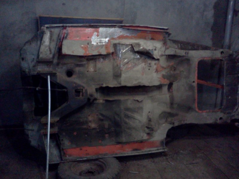

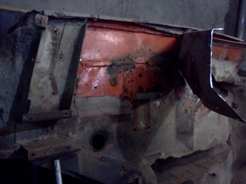

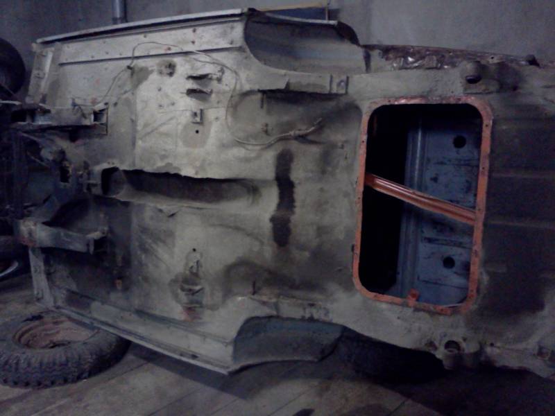

а на первый взгляд пол мне казался более- менее приличным:
hippon
17.06.2010
938
Сергиев Посад
и вот здесь до меня дошло что пола то и нет совсем.

сюрприз довольно неприятный,но полную картину даст лишь тотальная зачистка днища и зоны коробов...там уже будет понятно,что родное,что нет,сколько чего сгнило,сколько чего осталось....побольше фото процесса,пошагово....

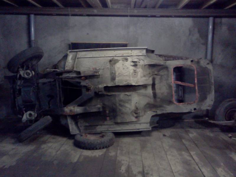

зачистка уже началась, иду с задей части ( болгарой, потом песком) но увы, в кооперативе вырубили свет из-за тотальной неуплаты участников. сложно сидеть без дела с таким днищем...по состоянию близко к Архангельску :D , рама практически на две половинки рассыпалась(в районе педальногоузла) во время снятия :)

в гараже дали электричество и дело чуть продвинулось. целый день выкарчевывал заплатки с днища. пол потихоньку открывается и я понимаю что проще мне сменить свой пол на женский, чем сменить пол победы на новый :)

заплатки налеплены слоями
