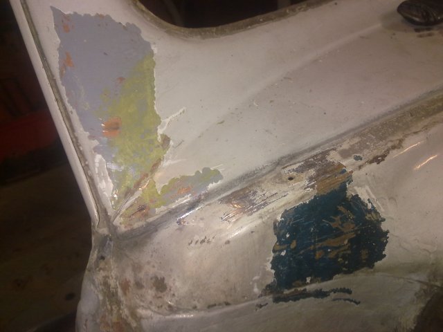

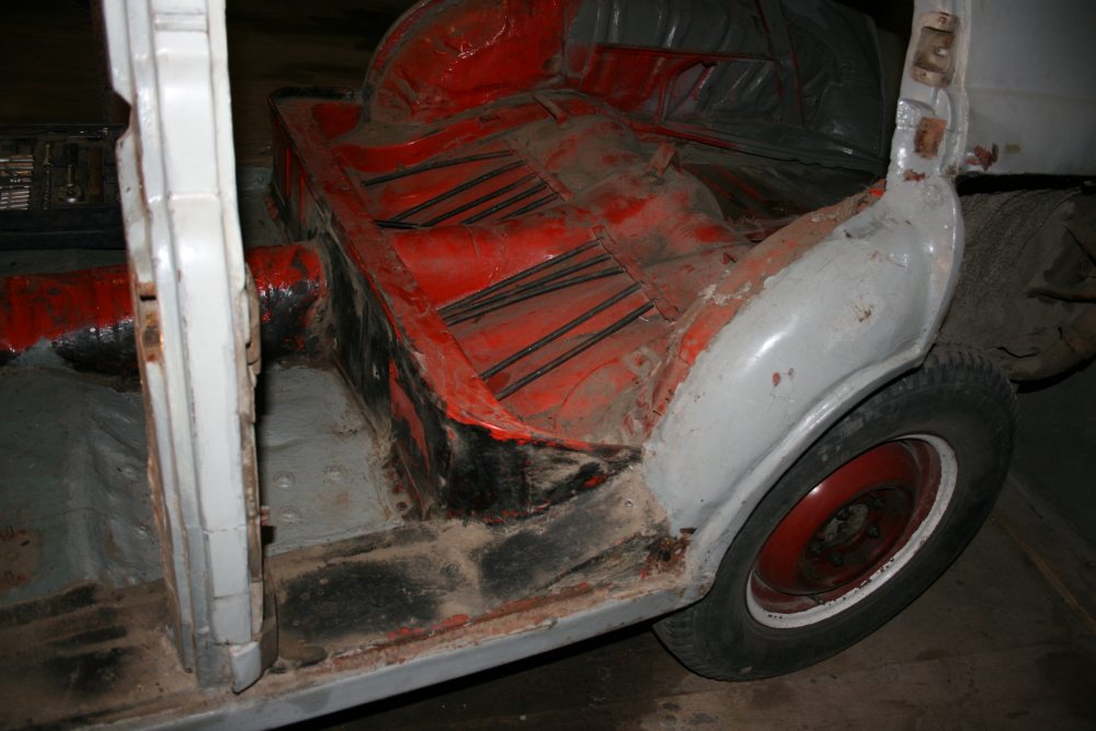

итак разборка почти завершена. сегодня вдруг обнаружил что крыша серого цвета :shock: товарищи может у кого завалялись фотокарточки с такой расцветкой кузова? интересно как оно выглядело, думаю не вернуть ли ей оригинал по цвету...
А не грунтовка ли это?

Да, про трубки я вовремя спросил) На грунтовку не похоже, так как под серым(оригинальным как мне кажется) цветом уже идет слой красно-оранжевого грунта. А всего на машине 3 слоя вместе с грунтом... На днях вытащим мотор и уже будем конкретно зачищать - там и прояснится.

А какого года машинка? Например, у меня 19552 г. и под родной сине-зеленой краской есть серый грунт
hippon
17.06.2010
938
Сергиев Посад
Год 53. Ну даже если это грунт, то куда же делась вся краска с крыши? А грунт не тронут он гладкий и ровный
у меня абсолютно такой же цвет машины снизу вылез..он не совсем серый,а серо голубой получается,но цвет ровняк тот же,я прям будто на собственную фотку посмотрел...и машина у меня тоже 53го года...
И у меня была серо-голубая, но 1952 года выпуска

да да, он самыйй :wink: скоро будут фоты в норм качестве, сорри за предыдущие.

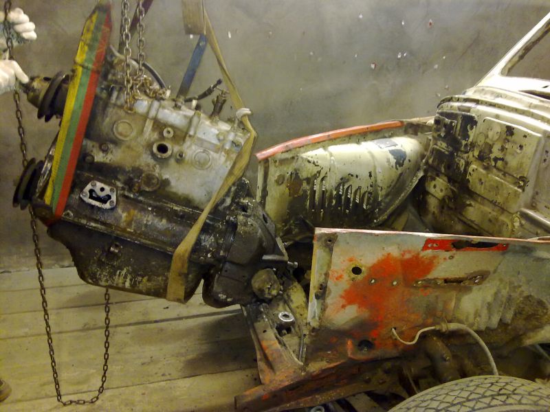

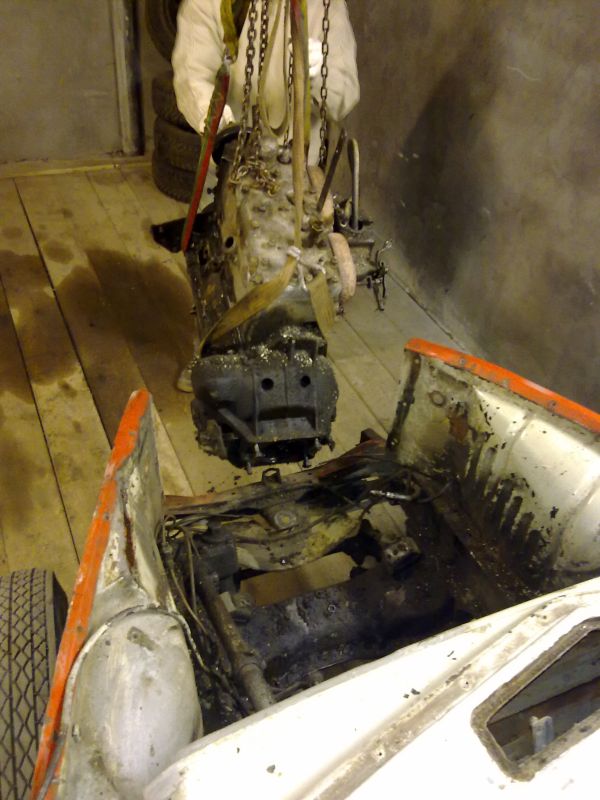

мотор вынули а качество у фото не выросло.

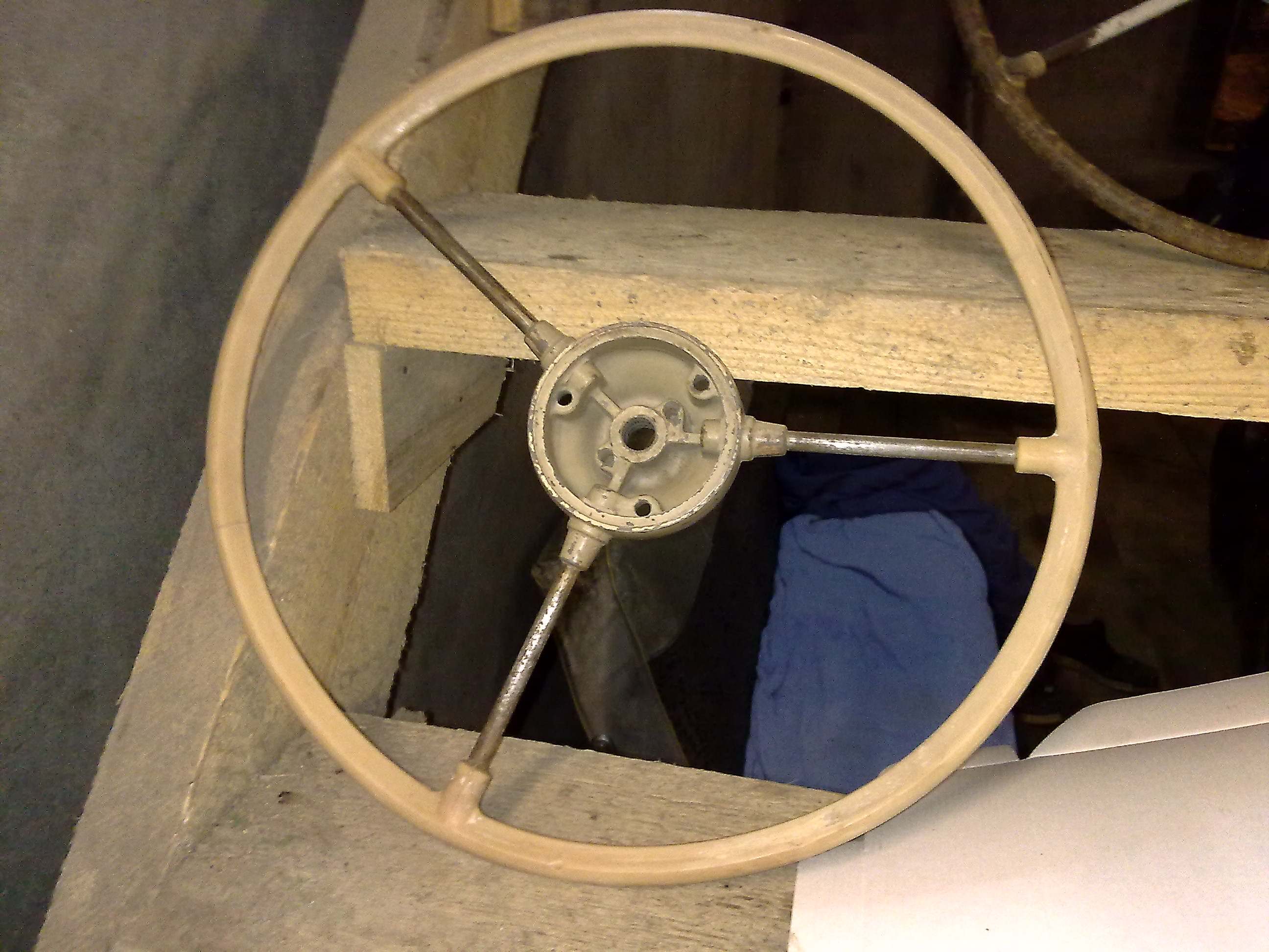

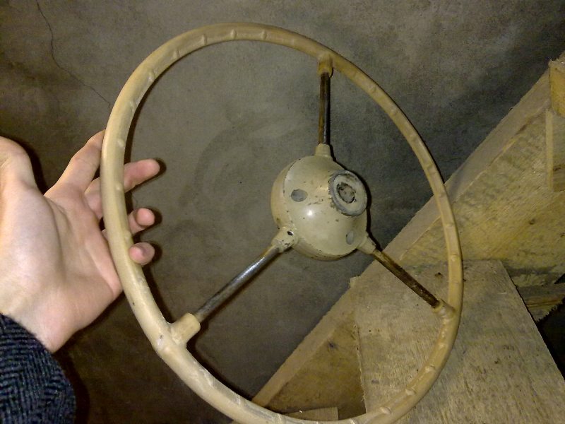

есть желающие поменяться рулями? третью серию на вторую серию.
5 096
3 382
Руль хорош! :wink:
Krest продавал от второй серии за 500р, но он конечно похуже. Еще вроде у АлексеяРИО был тож за 500. Хочешь, купи, руль, поксипол, эпоксидку..... :D
hippon
17.06.2010
938
Сергиев Посад
не. мне оно не к спеху, ставить всё равно его неначто. хочется именно девственный руль, как этот- к нему вообще походу рука шофера не прикасалась ещё.
