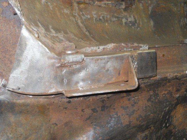

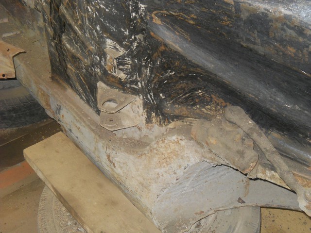

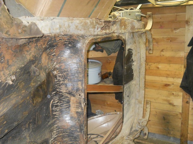

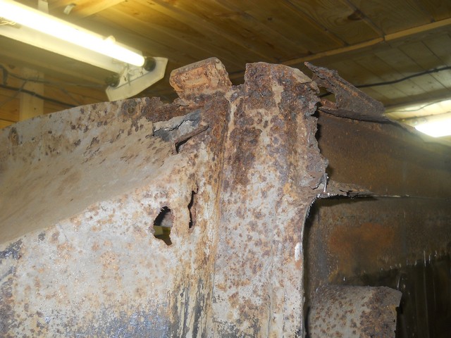

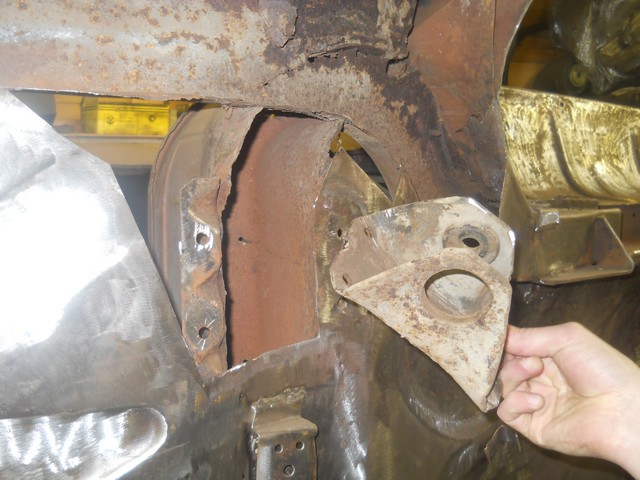

По совету soulivefan мы также сняли подрамник и не зря.Внешне крепкое крепление подрамника было не гнилым но уже отгнивало от пола кузова.сначала я его обрезал вокруг,но подумав удалил совсем чтоб проварить пол и создать низ передней стойки заново.
СНИМАЙТЕ ПОДРАМНИКИ!!!!!!

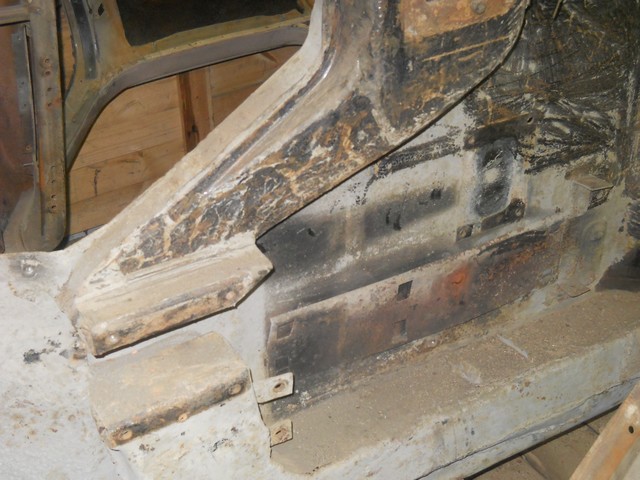

Крепление до срезания с авто
soulivefan
05.08.2008
777
Архангельск
На самом деле к мысли о необходимости демонтажа подрамника меня привело чтение рассказа уважаемого Олд Джека о реставрации его собственной Победы.То есть ,раз уж он пошел на этот шаг,значит неспроста..
П.С. но я думаю,что ребята-механики ,снимавшие подрамник с пациента,не раз помянули меня добрым матерным словом-все прикипело абсолютно намертво и покорчились они изрядно...

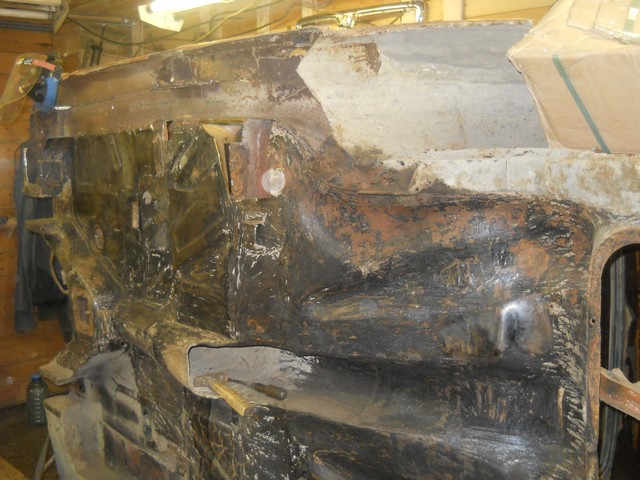

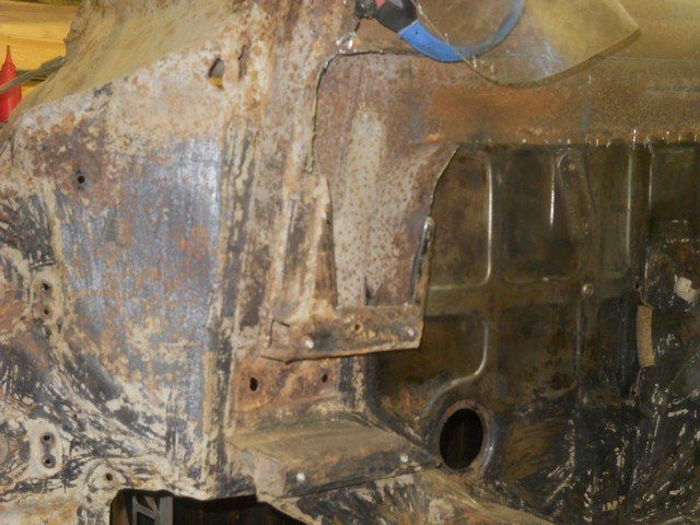

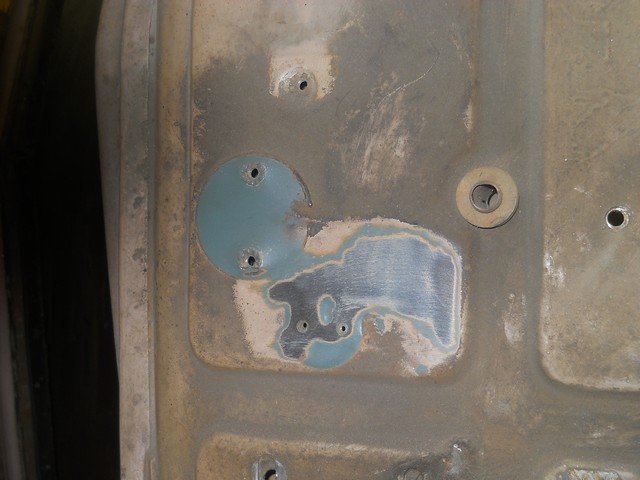

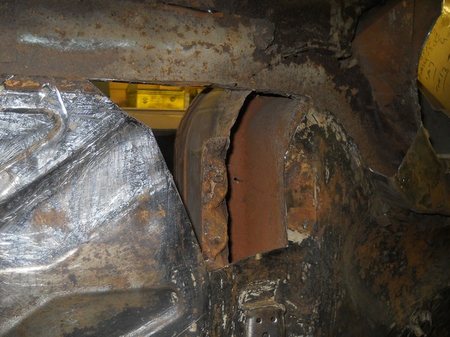

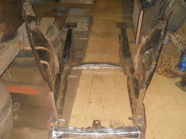

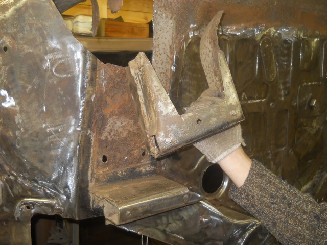

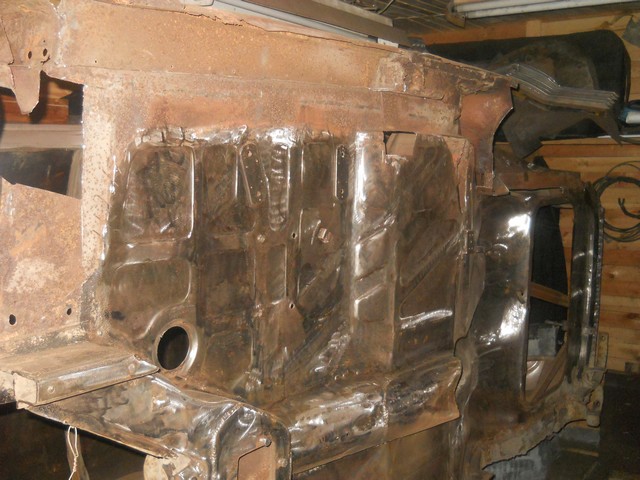

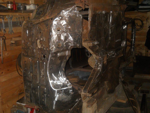

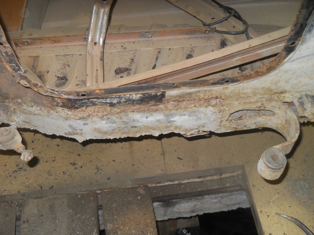

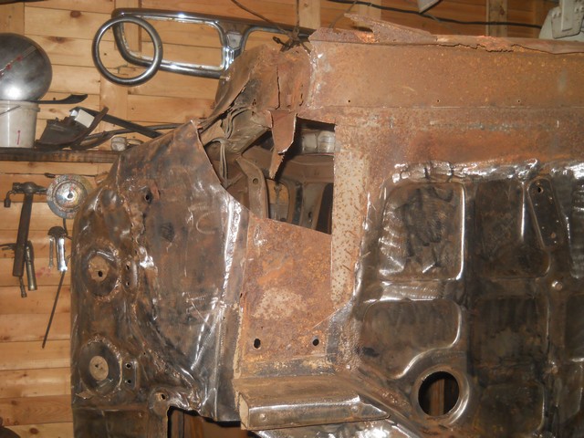

начата работа по зачистке днища ножами,шпателями,кордщетками,лепестковыми кругами и кучей пива(дедуля с мастикой постарался)
раньше варили просто звери с электродами

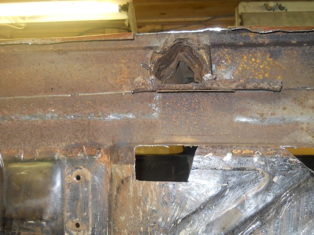

вырезано все лишнее

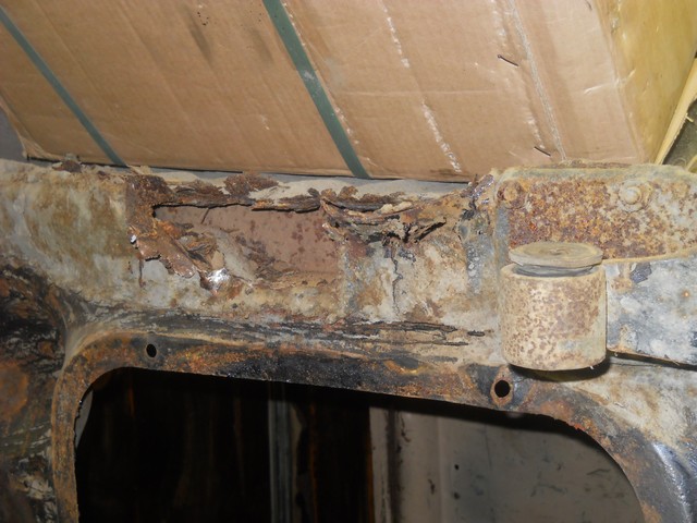

передняя и средняя стойки как обычно труха жесткая
все что осталось от ланджерона целое....

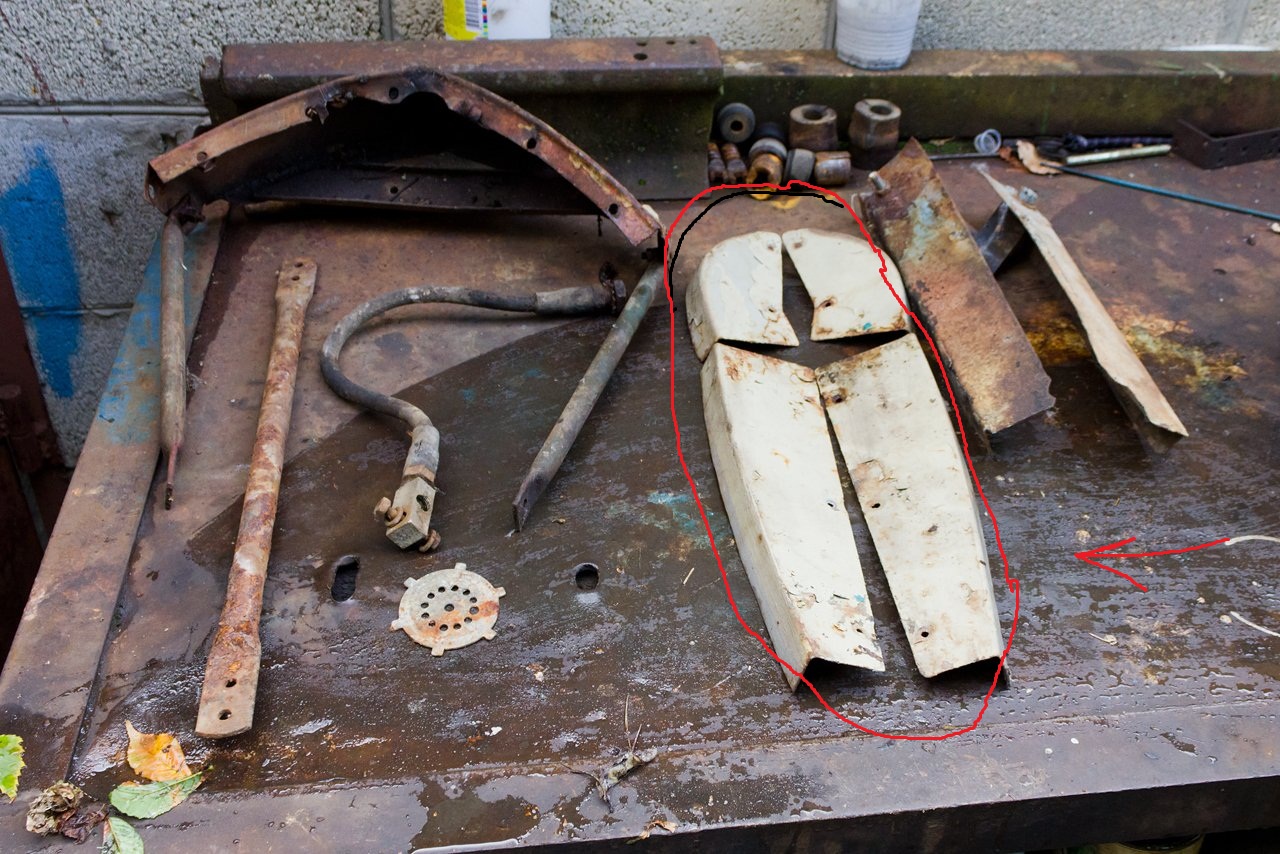

передний кронштейн рессоры пришлось срезать чтобы проварить пол иусилители

Ребят, всё конечно здорово, но не торопитесь вырезать,чтобы при варке да и установке геометрию кузова не повредить!
pobedovod2
20.09.2010
209
стойки не отрезаются полностью.всегда оставляем кусочек металла.спасибо за совет.И в таком разобранном состоянии кузов не несет нагрузки.
4 894
1 965
Кузов, даже полностью разобранный, лежащий дницем на ровной поверхности имеет напряжения. И если ослабить где-то , то может и повести геометрию. Тут надо быть предельно осторожными. Прежде чем приступить к вырезанию ржавчины, я сперва сварил небольшой каркас внутири салона, связал переднюю часть моторного щита, средние стойки кузова и усилитель пола. Только после этого начал вырезать части пола. Фото есть в теме "М20 SMV"

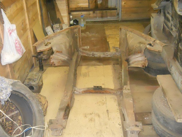

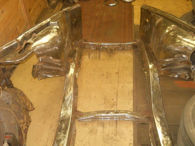

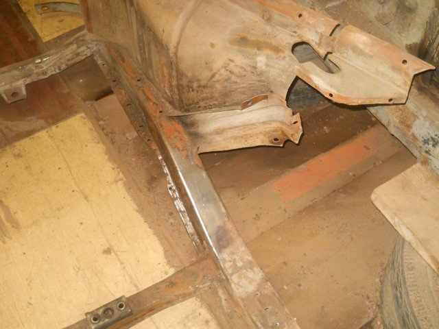

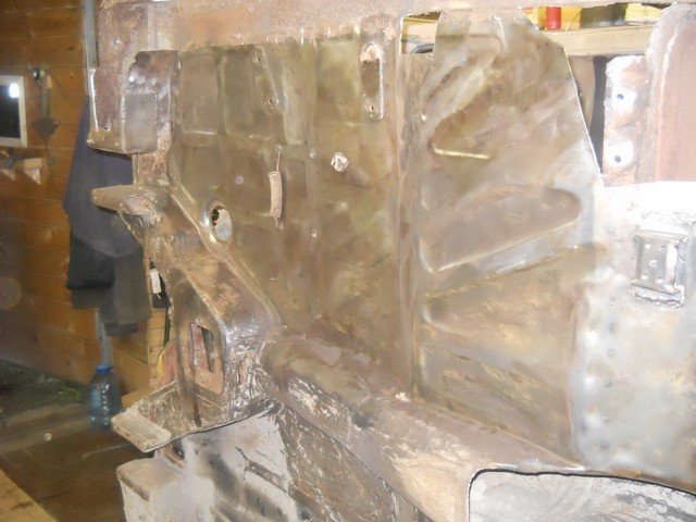

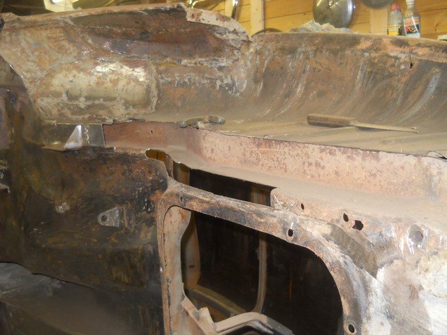

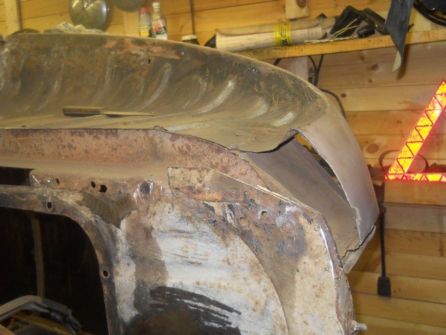

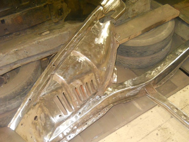

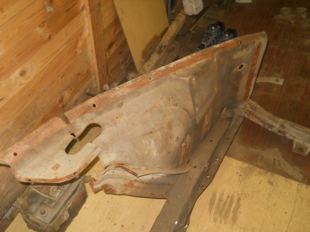

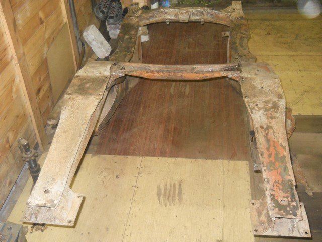

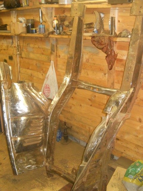

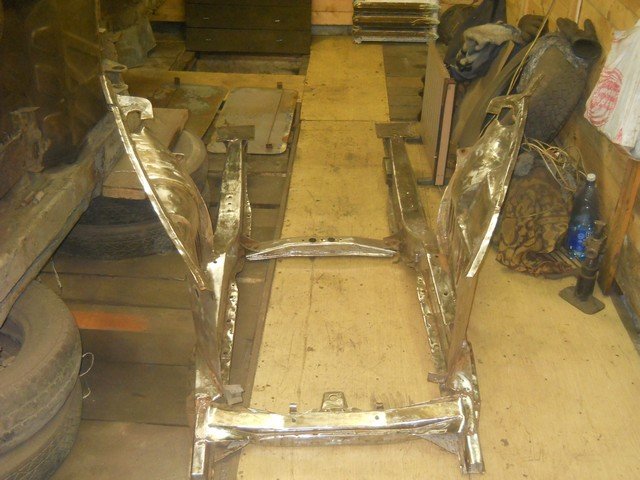

почти окончина работа по очистке днища и полурамы.Идет процесс по выгибанию порогов и коробов.Подготовка гаража к сварке и зиме.
полурама в сварке не нуждается
днище
родной цвет

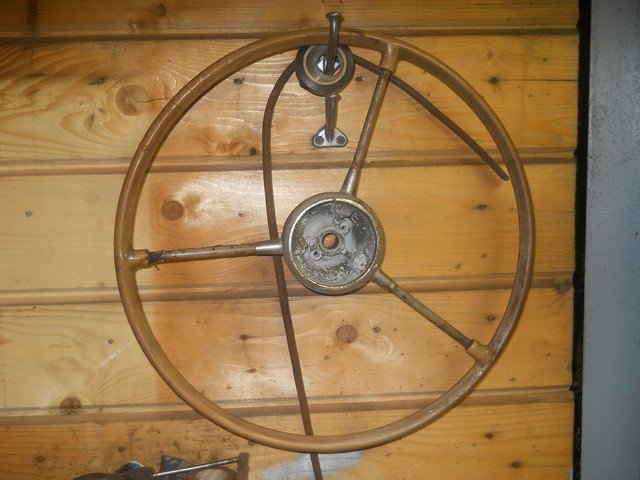

отлично сохранились руль и пластик
вырезано крепление полурамы
