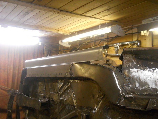

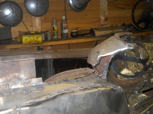

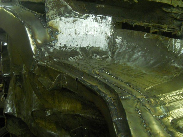

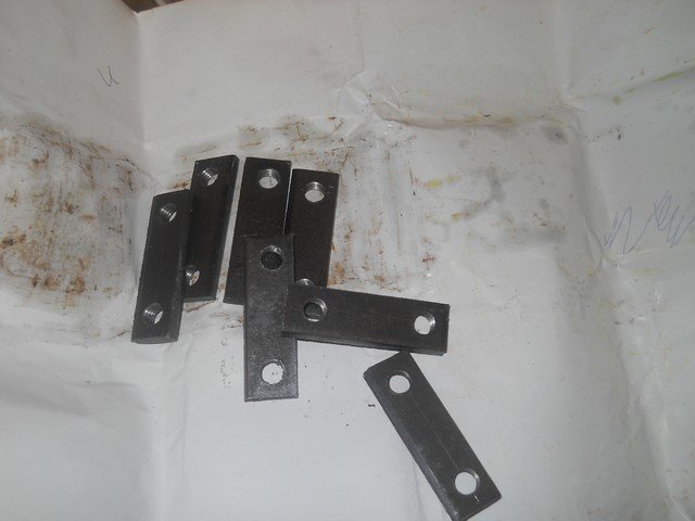

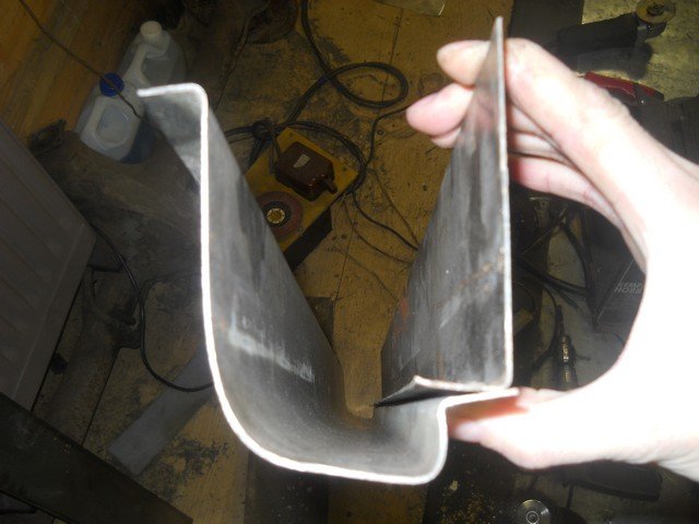

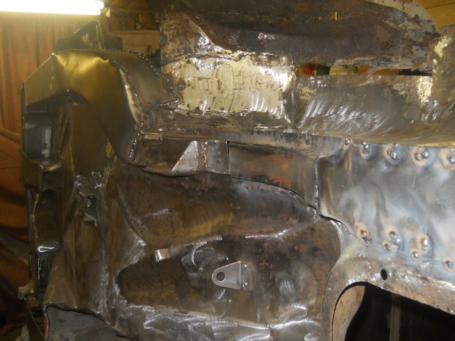

После долгого перерыва мы начали сварные работы.Глаза боятся а руки делают!
СВарка пола и передней стойки

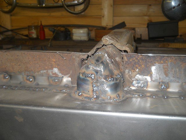

Выгнуты короба
Заварен пол под крепежом рессоры
Подгонка короба к полу

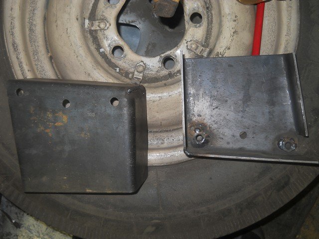

новые закладные передних петель
и кронштейны полурамы

да..ритмично...главное-петли приводите в порядок ,а то будет,как в моем случае-вроде надо пороги начинать подгонять,а двери то и не повесить...

Молодцы!!! Искренне рад за вас и желаю успехов.
У меня, к сожалению пока начать не получается........... :cry:

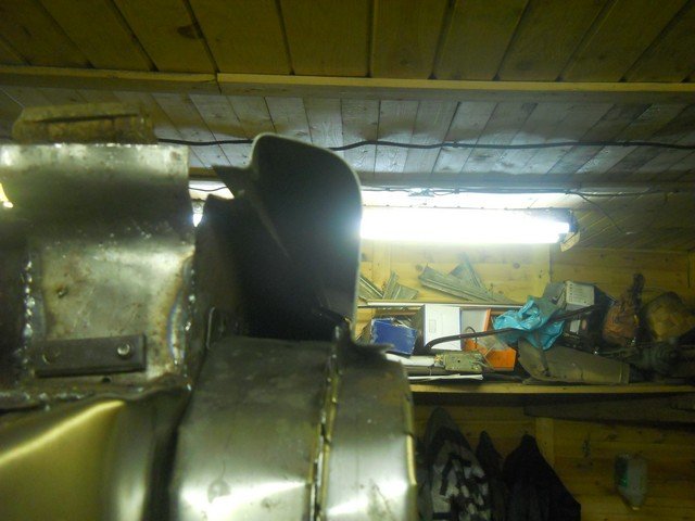

4 852
1 763

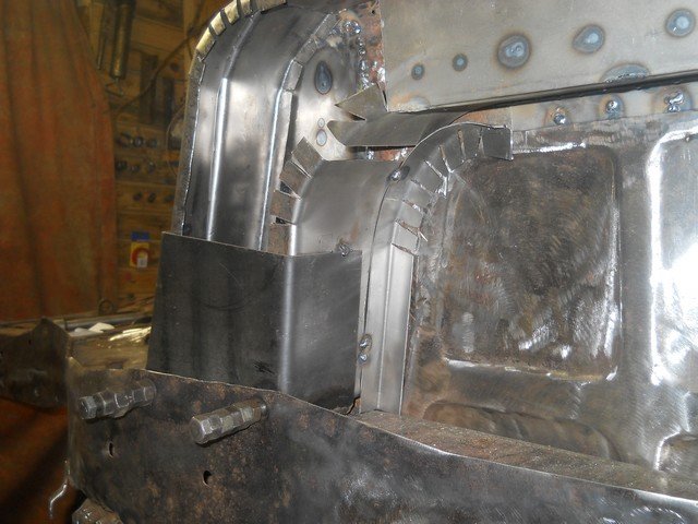

Молодцы! Только вот вижу, что в новых кронштейнах полурамы нет выреза для прохождения трубок топливной системы.
pobedovod2
20.09.2010
209
кронштейны пока недоработаны.Сначала будет подгонка по месту.В ближайшие дни будут фото,а пока изучаем фото на колесах истории.

во-во! и я так же!

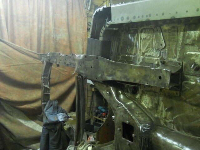

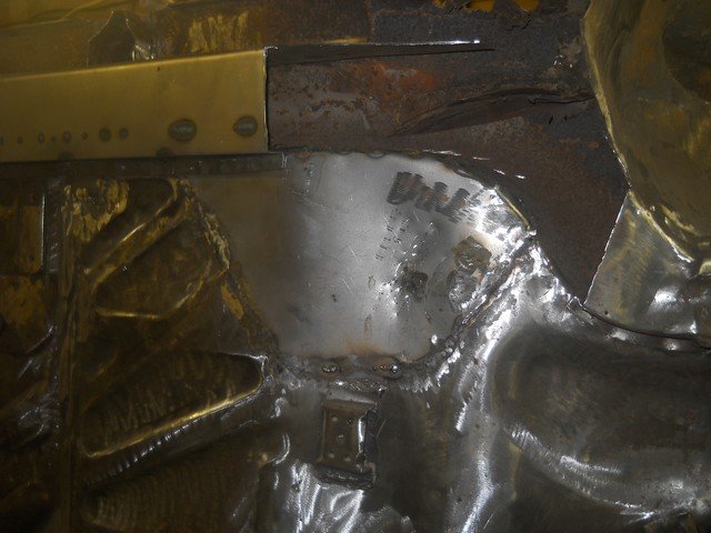

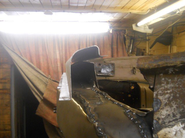

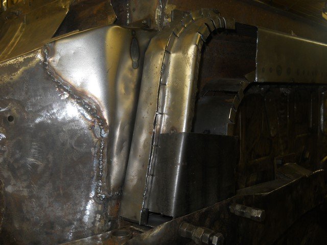

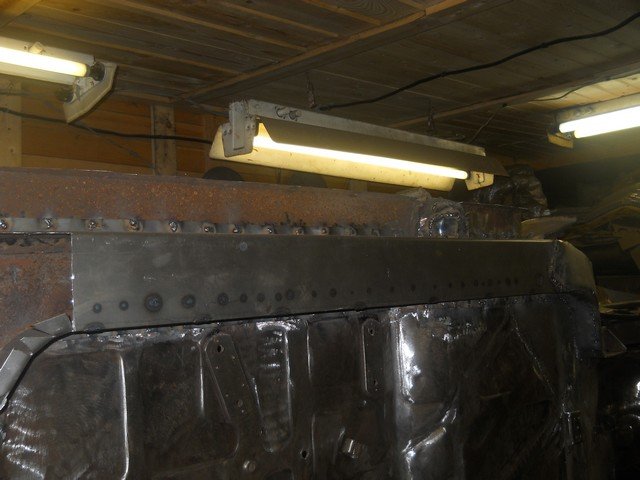

ПРОИЗОШЛИ изменения.после подгонки короба решено было его приварить.
обварена восстановленная средняя стойка

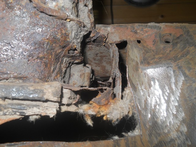

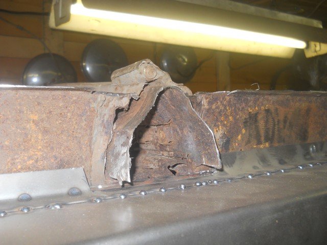

вырезан кусок заката.нужно будет восстановить весь закат
сделано соединение короба с задним лонджероном с проваркой пола под ним
не знаю что делать с задней стойкой, соеденяющей закат и брызговик

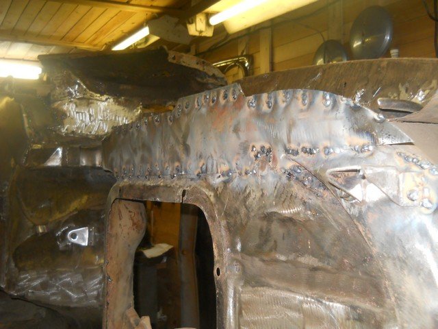

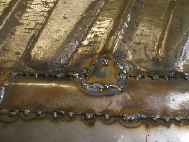

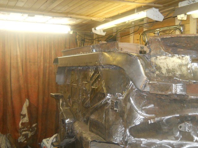

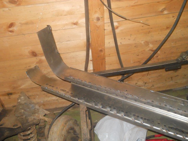

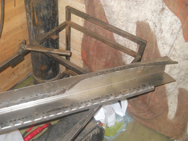

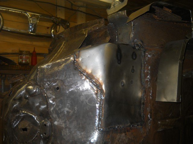

чуть-чуть продвинулись в нашем долгом деле.конечно надо долго будет поработать зачистным кругом ,но это потом,а пока...
Почти заварили задний лонджерон...
....и брызговик.....
...и восстановлены ребра брызговика.
навешена рама для центровки кронштейна и создания короба под ним

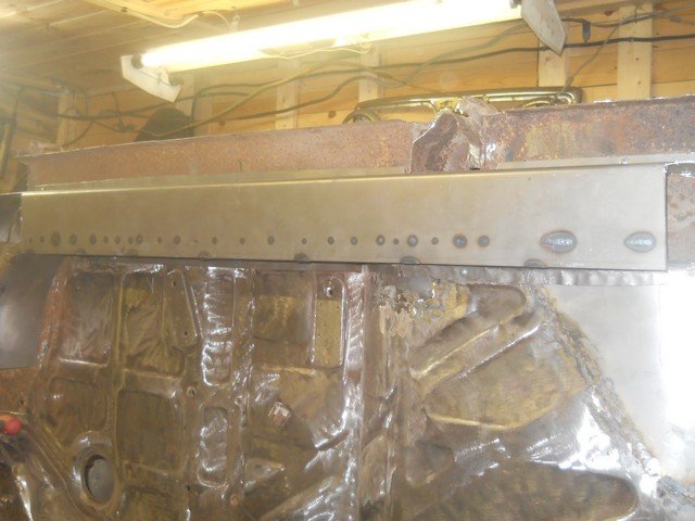

и наконец-то выгнули пороги.как только нам позволило оборудование.судите сами
пришлось выгибать из 2х частей

Что тут скажешь- молодец!Не поленился выложить все :D деталях. Респектую истинному победоделу!

Так держать! мдяя... смотрю я на это всё и с ужосом представляю что мне предстоит. Ну ничего тем интереснее, как говорится - глаза боятся, а руки делают. Молодцы, очень познавательно. Продолжайте фотоотчёт - помогает понять что к чему.

Великолепно!!! Настоящий ПРОФИ!!! Свою машину на восстановление такому мастеру можно отдать неглядя..... У меня только один вопрос: скрытые полости как-то обрабатываются ? Ржа то "ест" и изнутри.... Понятно , что этого металла на наш век хватит...
