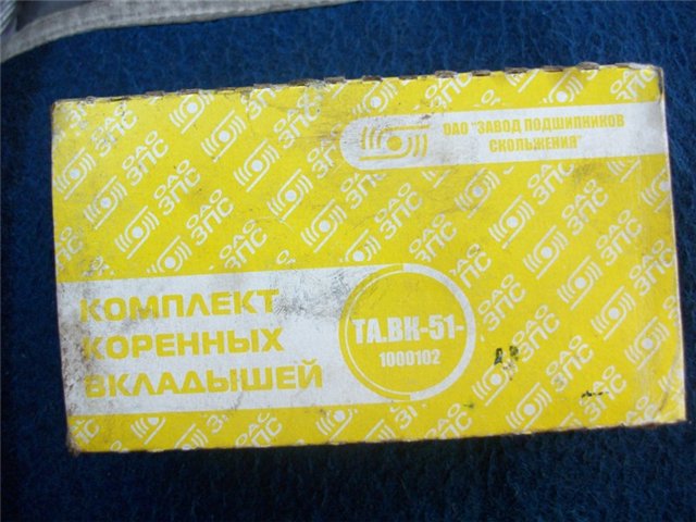

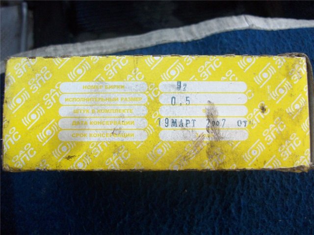

Я на етой лотерее катаюсь с 93 года по причинам описанным выше. Проехал уже не одну 100 тыс. Петрович. По поводу коренных вкладышей газ 51 и 52 так они идентпчны и отличаются от 20 только задним коренным, он на 2 мм шире. Потому его и обрезают. По вкладышам сдесь на сайте имеются старые книжки, в которых чотко написано от чего подходят и какая ширина. По поводу шатунного голодания, полная чушь. Причина одна большой износ вкладышей распредвала, почему-то на них ни кто ни когда не обращает внимание а зря. Катаюсь всё время на миниралке и в мороз и в жару, и свыше 100 км/ч и на прямой 20 км/ч. Миняю вкладыши через каждые 100 тыс и ни какого голодания не обнаружил.
