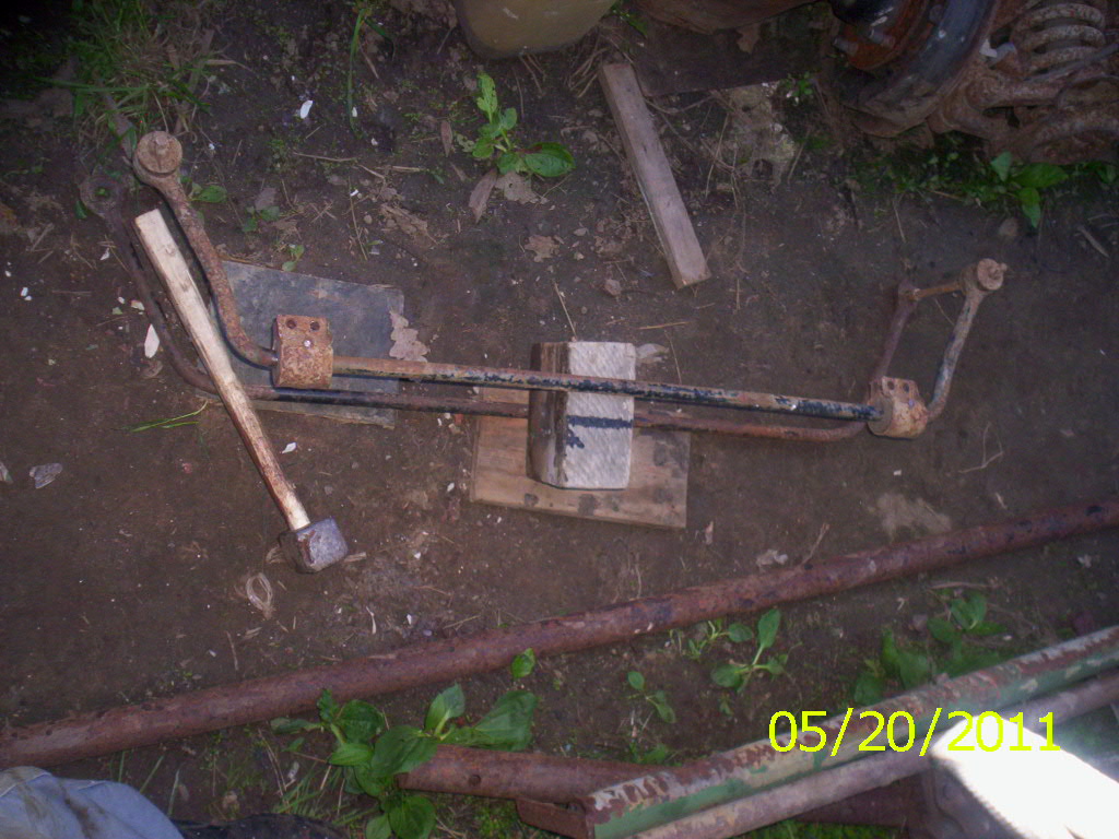

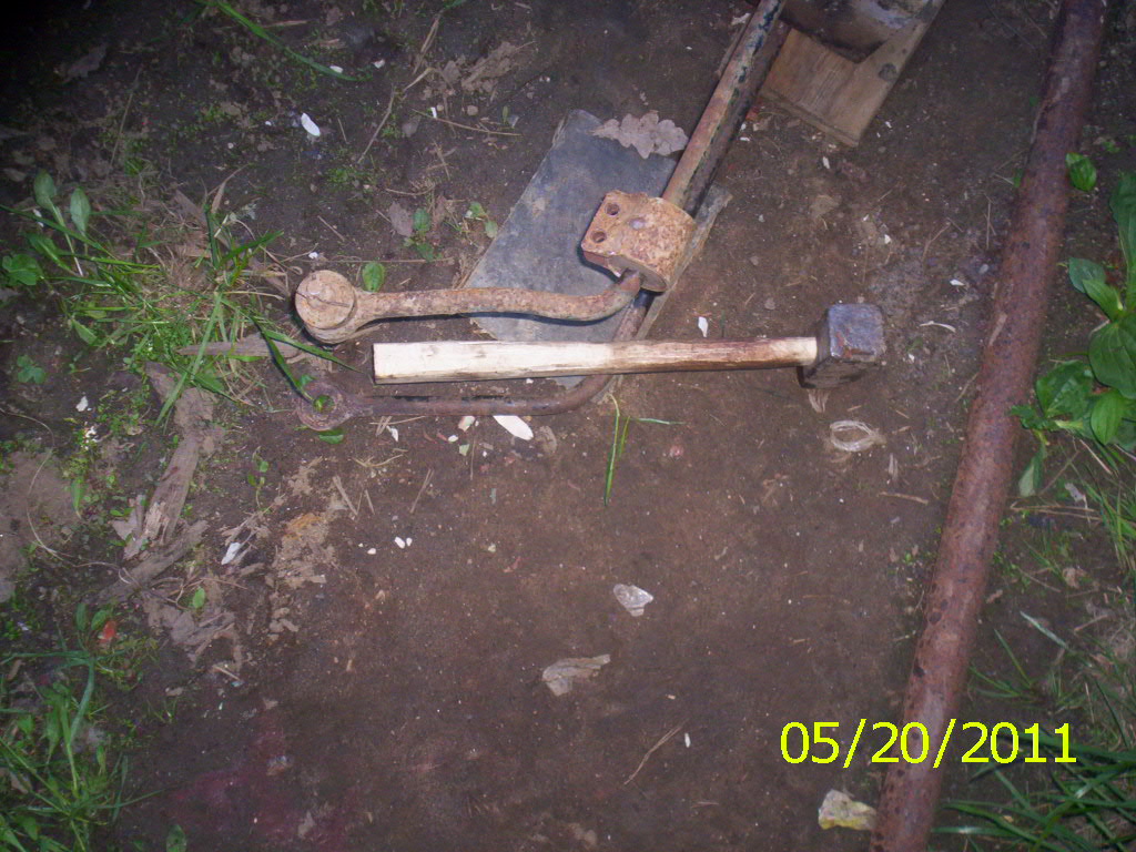

Подзабыл немного но чтобы освежить память сравнил стаб. 24 и 20 . 24при одинаковом диаметре шире . варить греть незя натянуть под вопросом внизу 24 сверху м 20 . каждому свое :)
