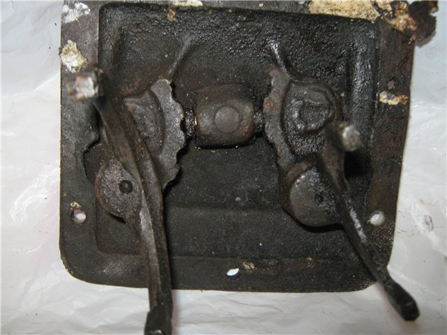

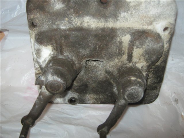

Re: Каскад вопросов
может крышка не от победы..второй рычажок другой?

Re: Каскад вопросов
Конечно неот победы, ты картинку которую я тебе кинул, внимательно изучил? Это от волги крышка...
У Победы рычажки в разные стороны торчат.

Re: Каскад вопросов
Вот именно что "как-то" а надо хорошо, ищи родную крышку!

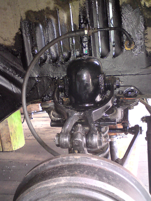

Re: Каскад вопросов (ещё два вопроса)
После установки польского моста оказалось что уголки, краннштейны \которые держат верхний конец тормозного шланга, мешают установке амортизаторов, пришлось оторвать и прекрипить ниже. Но после этого УАЗовские шланги стали немного в натяг, то есть вроде и нормально, но побоялся что могут перетереться об угол балки, на котором резиновый отбойник, поставил длинный шланг от волги (вроде). Вопрос не слишком ли он длинный, не плохо что он образует такую петлю?
И ещё, нижние конци шлангов вкручивал в штуцер без медных шайб намеренно, ибо имеется опыт, не течёт. Вопрос, так ли необходимы эти шаййбы есди накоенечник шланга стальной а штуцер латунный, всё равно притрётся и притянется.

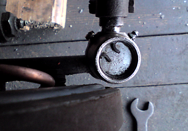

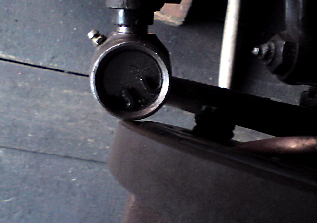

И второй вопрос, почему на новом мосту один рычаг ближ к опорному щиту а другой дальше. Который из аномальный? Пологаю что тот который ближе ибо есть положения при котором тормозной барабан немного задевает за наконечние рулевой таги. Как можно это исправить?

по хорошему надо использовать закладную гайку в брызговике для крепления промежуточного кронштейна шланга как на иномарках. А тормоза придумали трусы, так что шайбы еще какие то, нафиг надо :lol:
ты бы не экспериметировал с ответственным узлом, на одного победовода пусть лучше больше будет

Эмммм...ну я всё проверю, на наличие течи...про промежуточное крепление я думал уже, но как то совсем не таких мелочей, правилньо говоршиь нафиг :lol:

По весне менял тормозные родные шланги на Волговские-подходят отлично и по длине и в размере :lol:
Судя по фото не рычаги ближе , а оконечники(от уаза). Родные в диаметре меньше , соответственно и зазор будет больше.
Это не от УАЗа. УАЗовские - с резьбовой крышкой, сам с такими езжу. а со стопорным кольцом - возможно ГАЗ-21.
А ГАЗ21 тоньше в половину по высоте... вы меня дурака за кого принимаете? Я же аутентист! ну в той или иной степени...
думаю просто рычаг с дифектом, впринципе выход придумал, снять и подложить по шайбочке под болты, но лень этим заниматься, корпус наконечника немного натрётся и будет зазор :lol:
Кстати про УАзовские наконечники хорошее дополнение, довно их запреметил очень похожи на победовские, они подходят? там и палец такой же?
Тогда от чего же эти шланги? они в полловину длиннее победовских и на треть длиннее УАзовских передних.
Уазовские подходят оди в один.
