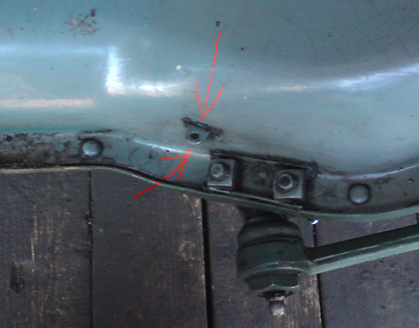

Интересно глянуть на сами кронештейны крепления амортизаторов - те что к кузову приварены. И если можно, вид из багажника!
16 301
10 643
Re: Каскад вопросов
в багажнике винты торчат и больше ни чего нет.. потом они откручивались я приварил эти площадки...фото через неделю сделаю ..машина далеко сейчас от меня.

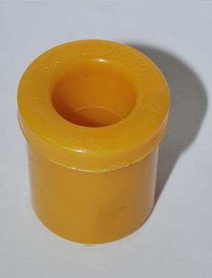

что за странные втулки рессор? их можно на победу поставить ? номер 3102-2904040
Re: Каскад вопросов
Так это от ГАЗ-3102
Я прав? )))
16 301
10 643
Re: Каскад вопросов
Mankus сказал(а):
Так это от ГАЗ-3102
Я прав? )))
да от 3102 а что не подойдут везде пишут что это нового образца...а старого номер был 13-2912028
16 301
10 643
Re: Каскад вопросов
Латыш сказал(а):
АНДРЕЙ 111 сказал(а):
Mankus сказал(а):
Так это от ГАЗ-3102
Я прав? )))

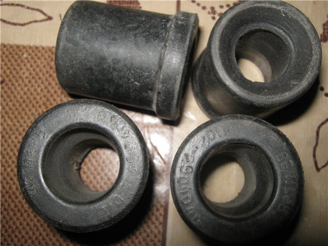

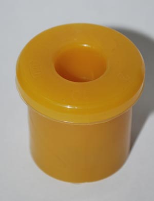

Втулки нижних рычагов передней подвески ГАЗ 3102. На рессоры не пойдут.
тогда почему пишут г. Балаково ул. Волжская д. 39 тел. 8 (8453) 62-63-88, 66-51-33
Резинотехнические изделия - втулки рессоры из полиуретана Балаково ...
Втулка рессоры 3102-2904040 нового образца. Втулка рессоры 13-2912028 старого образца.

Re: Каскад вопросов
Вроде хотели делать на рессорах сайленблок , как на п.п. А втулки показаные на фото , как втулки н.образца как раз по внутреннему отверстию похожи на с.блочные ( с конусом).
16 301
10 643
Re: Каскад вопросов
тоесть ставить их нельзя. :)
oldbmw
23.01.2010
1 527
308
Re: Каскад вопросов
На М20 нет. Но если исхитриться , то можно. Рессора 24 и т.д. шире. И нужно во втулку ставить металлическую втулку. По номеру 3102-04040 - втулка н.рычагов 3102.
16 301
10 643
Re: Каскад вопросов
спасибо...может и перепутали...
oldbmw
23.01.2010
1 527
308
Re: Каскад вопросов
Латыш сказал(а):
Они не взаимозаменяемые и не какие втулки не помогут, палец подвески толще чем палец серги рессорной.
Я, говоря о металлической втулке , имею в виду штатную. Она ставится внутрь резиновой, показанной на фото. А с учетом, Вами сказанных, разниц диаметров можно выточить втулку с увеличеной стенкой. Хорошую идею подсказали.

Re: Каскад вопросов
На первых жигах (до 75г) конструкция была совершенно другая. Резинка была из двух частей,внутрь ставилась мет.трубка,снаружи было две шайбы,по диаметру резинки,потом это всё сжималось и трубка развальцовывалась на шайбах. В результате получался сайлентблок,который работал очень долго. Потом это всё упростили и резинки стали менять раз в год... :(
16 301
10 643
Re: Каскад вопросов
значит от 3102 не подойдут передние сайленблоки. на рессоры от победы.?
oldbmw
23.01.2010
1 527
308
Re: Каскад вопросов
НЕТ!

Re: Каскад вопросов
Латыш сказал(а):
Почему не встанут, они и есть родные, если найдешь. Диаметр одинаковый что на Победе, что на 21, что на 24. На 24 на 1см. длинее.
спасибо всем! поменял втулки..поставил от волги номер 13-********* не помню дальше, все подошло без проблем.
16 301
10 643
Re: Каскад вопросов
Ну обычные рессорные волговские втулки вы и поставили.
ну да и цена им 8 руб штука...а те лежат...якобы нового образца..
