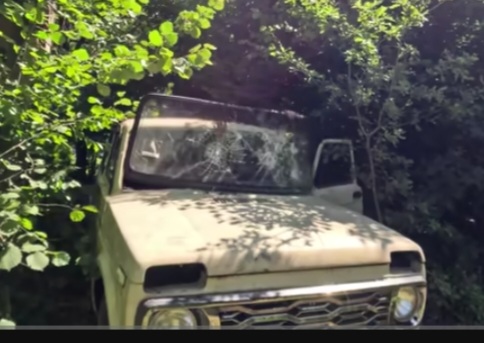

Посмотрел габариты по аркам ВАЗ 2107-1620 ,Нива 2121-1680 . В передней части машины уже. Может подходит без переделок.

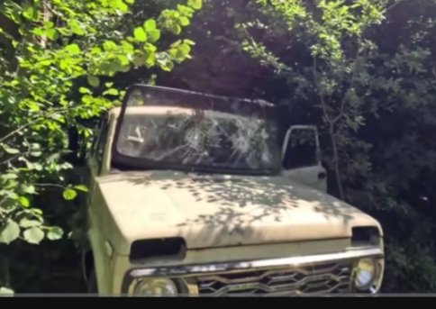

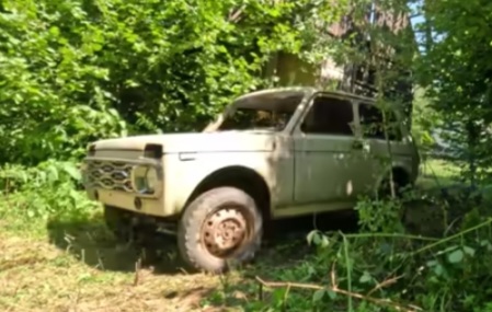

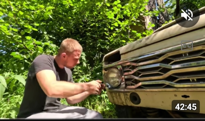

Первый раз такую решётку у Нивы вижу. Кому встречалась такая?

Приветствую! Видел такую в Казани и не одну. Только чёрные, обычный пластик, не крашенный. Думаю творчество каких-то "Кооператоров"

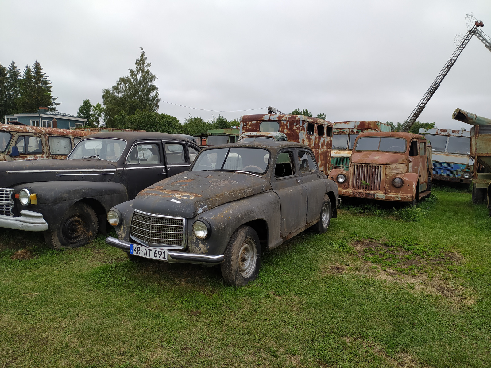

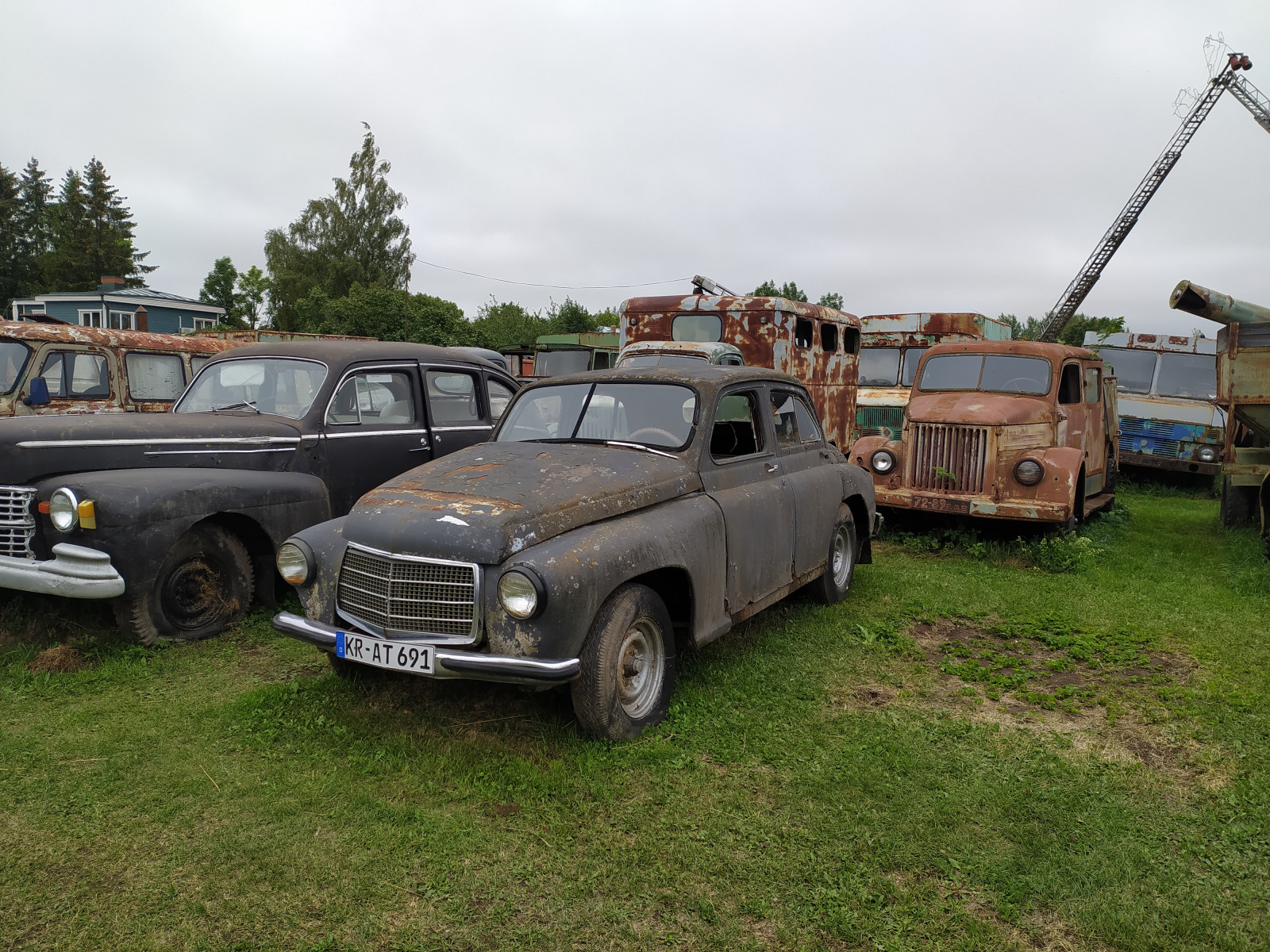

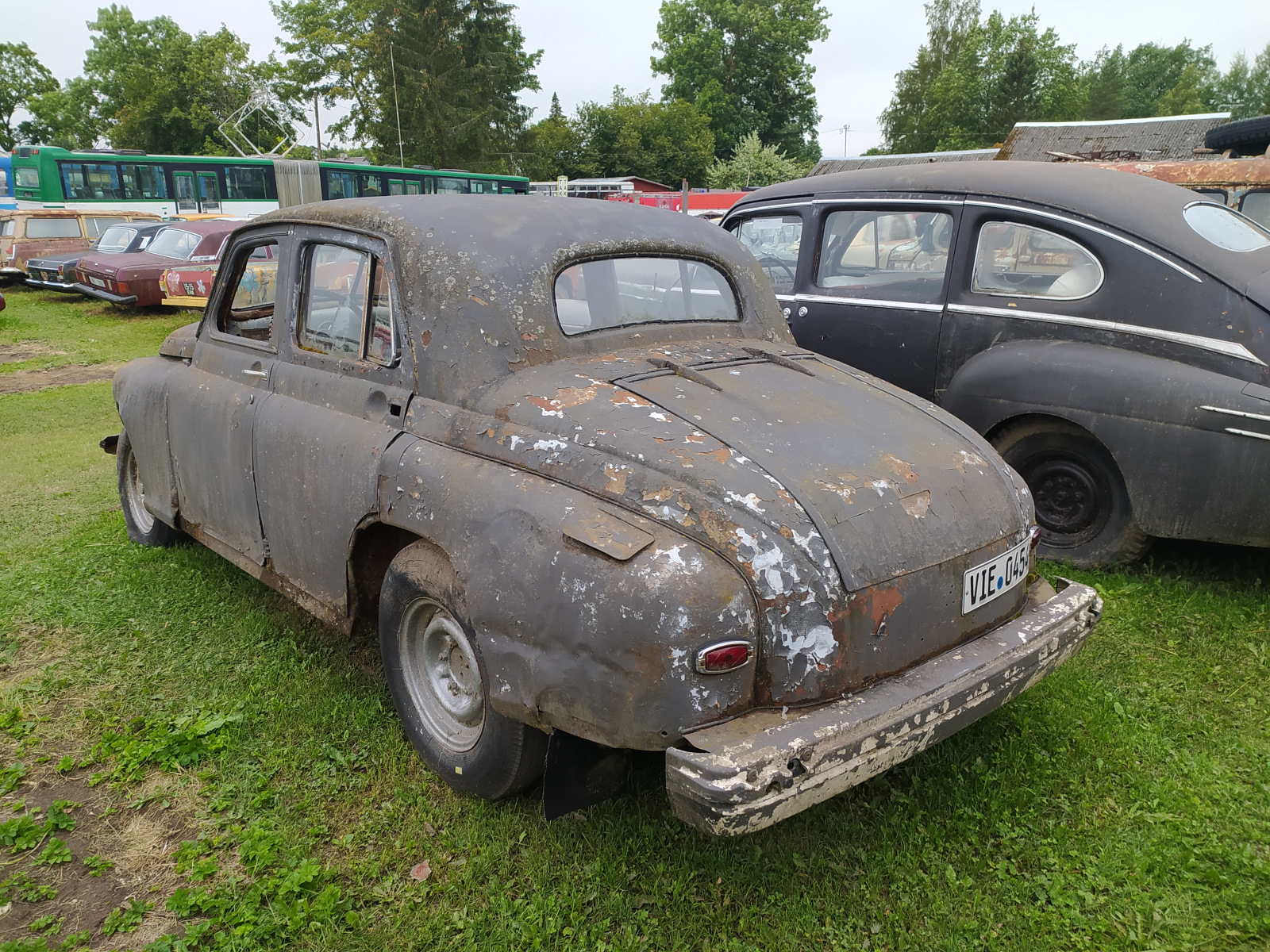

В Эстонском "Черноусово".
Скорее всего гибрид кабриолета и довоенного "Мерседеса"...
Посмотреть вложение 235743Посмотреть вложение 235744
Взято отсюда
Знатный овцебык.
