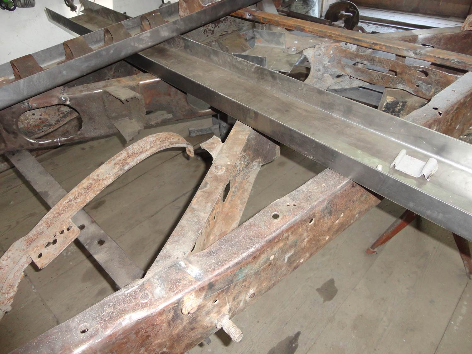

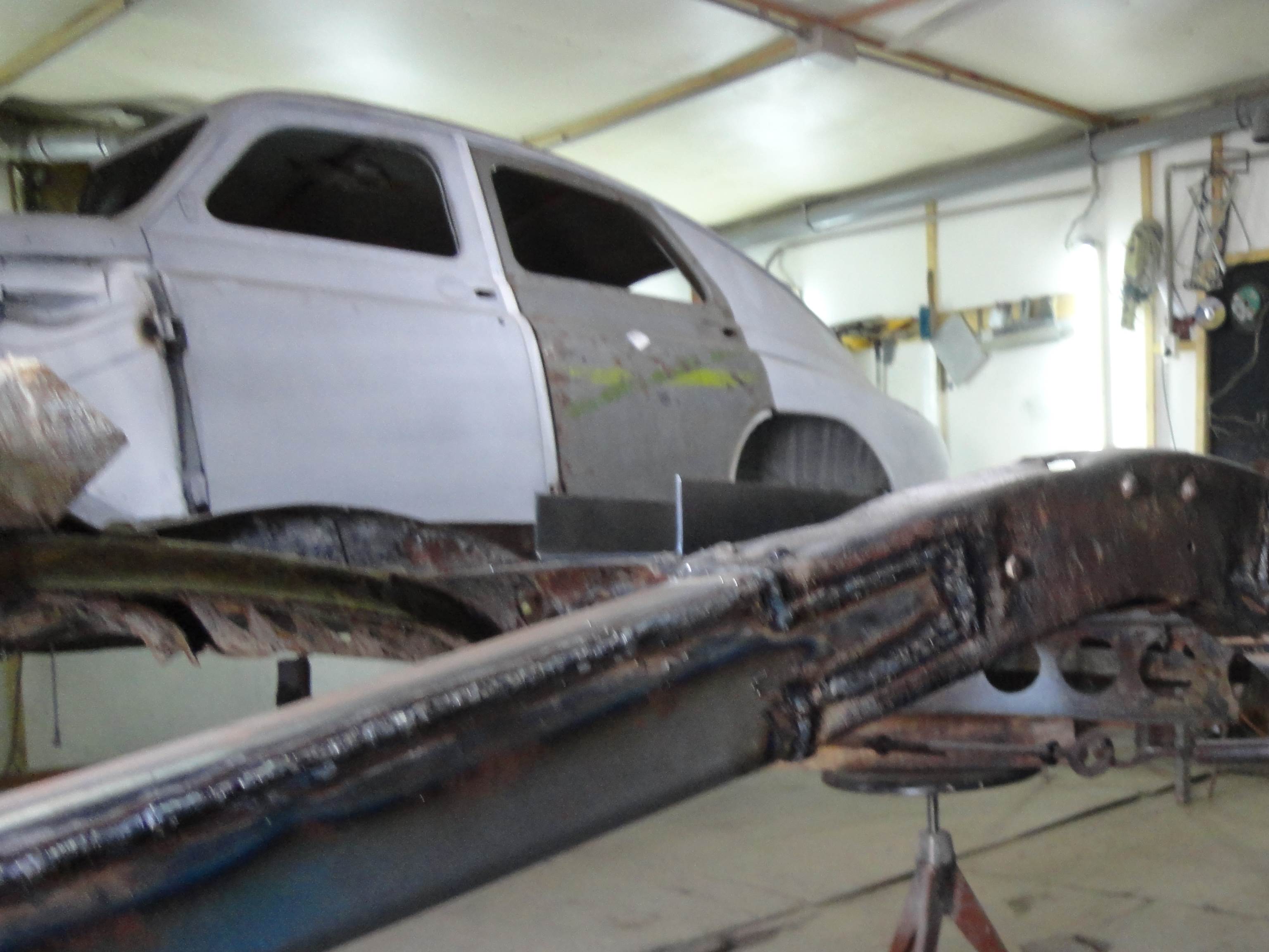

привет форумчане!извините за долгое отсутствие,которое не прошло даром.Прошел долгий путь восстановления документов моей эмки,эспертизы и пр... интернетчик из меня как известно почти никакой,да и писать особо было нечего. Ну вот свершилось.Я Получил птс,свидетельсво и номера. Сразу после этого решил ее делать.разобрал до рамы.передо мнои предстало унылое зрелище.передний икс уничтожен оказался,потому что под нее бывшийй владелец загнал подвеску от газ 21 а у нее рулевая трапеция спереди и ему пришлось туда рулевои редуктор подводить . пришлось все вырезать и икс по новой восстанавливать. рама вся в трещинах,задние продольные части поменяны на швеллер.буду удалять. правый передний рог был выше левого на 4 см, но это уже удалось выправить.что еще? выяснилось что эта машина работала в нашем тюменском нквд и в архиве еще номер 00-26 записан и две буквы еще всего,потом еще другой номер а уж потом тот который я сдал в гаи.и везде один и тот же владелец (водитель).он и забрал эту машину вероятно по списанию где то в 50-52г.так что прошу вас пожелать мне удачи в дальнейшем.ну вот пока и все. как попаду в гараж с фотиком выложу фотки и табличку как обещал,потому что планшет плохо фоткает. все пока.
Aлексеи
19.06.2011
1 110
709
Жень ничего страшного...99% эмок в аналогичном состоянии (моя не исключение) Нового ничего вы не открыли..(это особенность эксплуатации советских людей) ставили что попадется под руку ..лижбы ездила..А нашему брату теперь расхлебывай...собираешь то что когда то выкинули.. :D ...главное документы сделали с чем и поздравляю...- теперь Вы владелец черной Маруси..а остальное сделается..

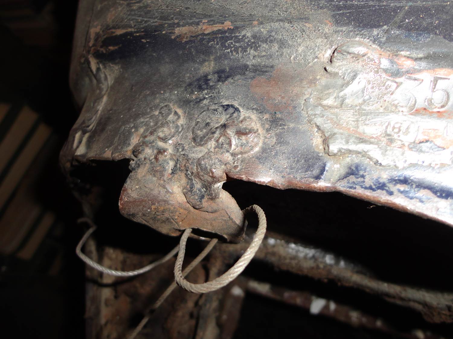

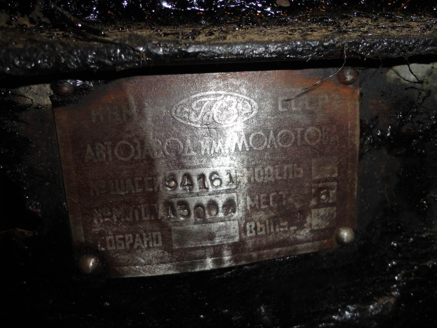

привет всем. вот немного фото как раму варю потихоньку и фото таблички и номера кузова на олове. без этого номера сказал авто эксперт шансов поставить на учет небыло бы.хотя ни в табличке нив старом свидетельстве о регистрации его небыло

если присмотреться то на олове перед видимыми цифрами еще есть 12 они погорели при сварке вон тех ушей. но слава богу проявились.вот пока все.

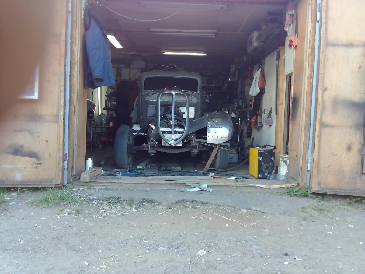

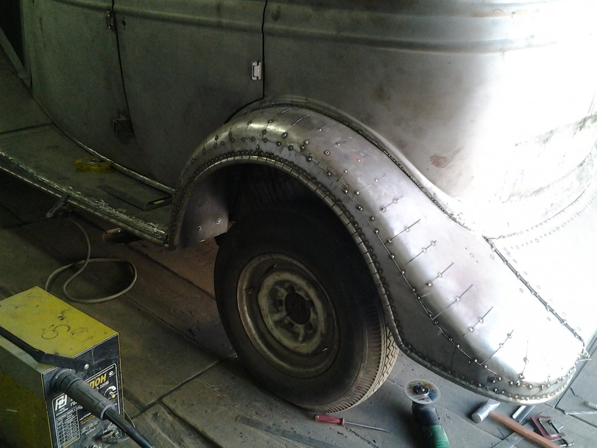

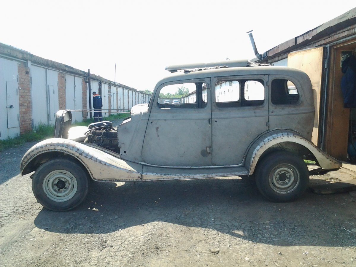

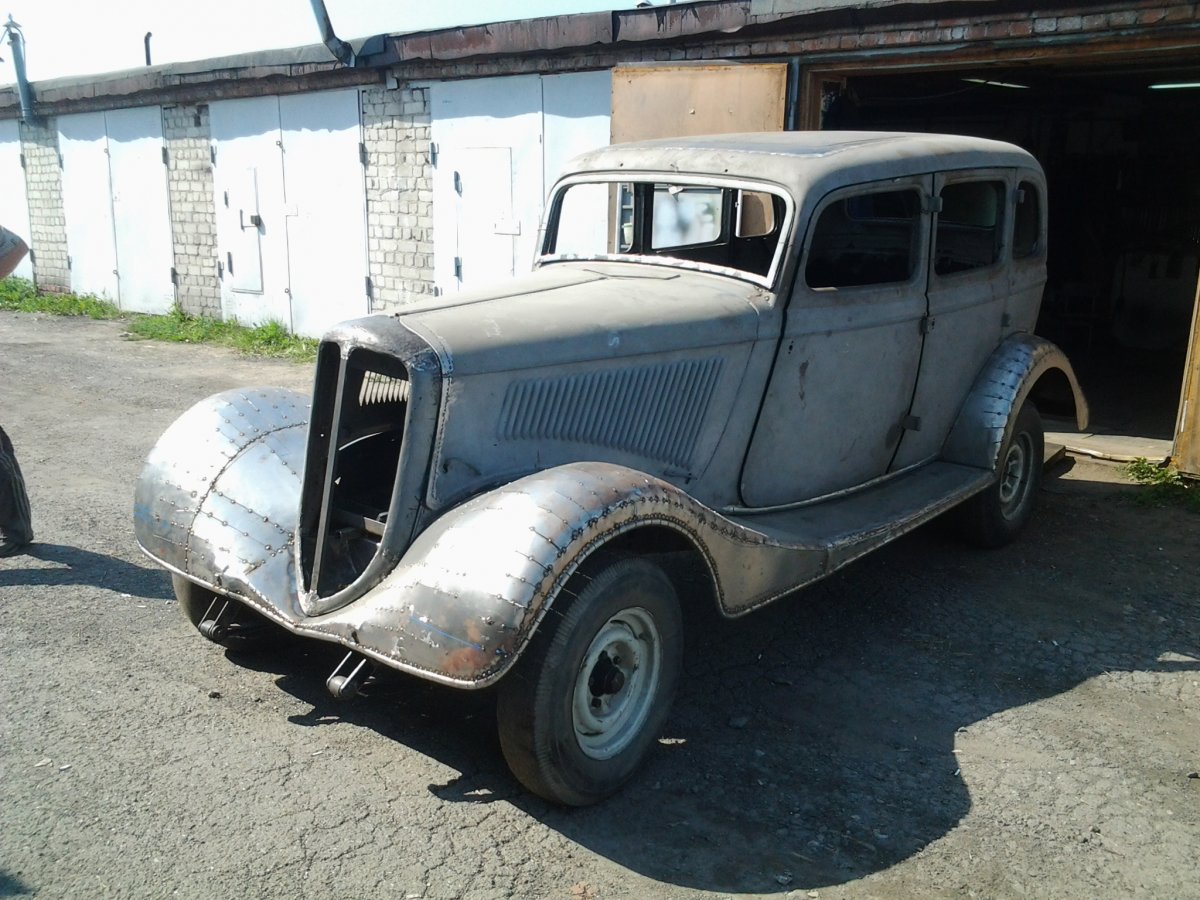

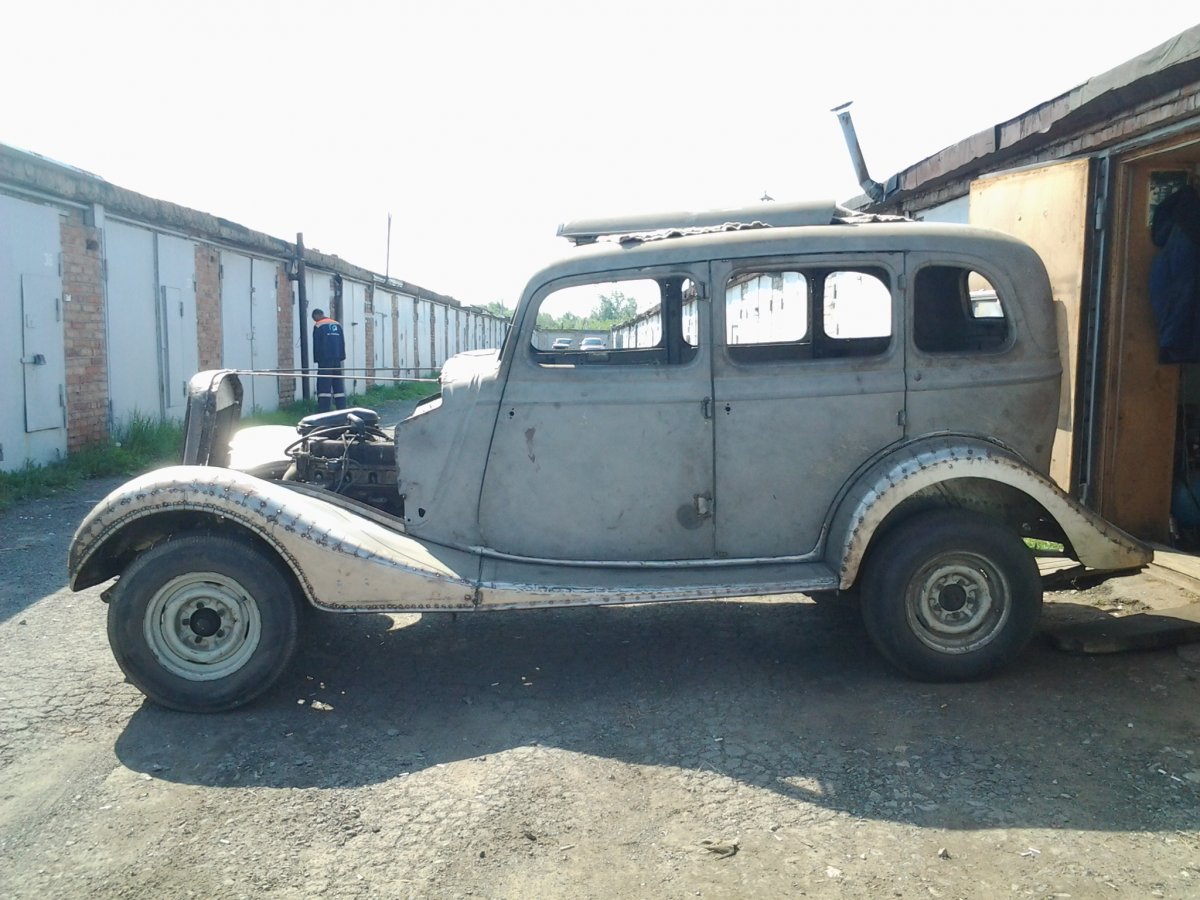

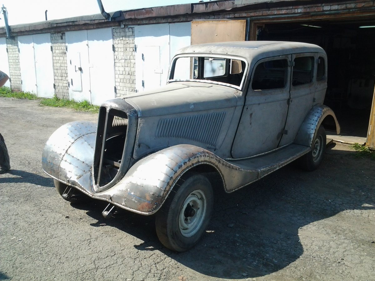

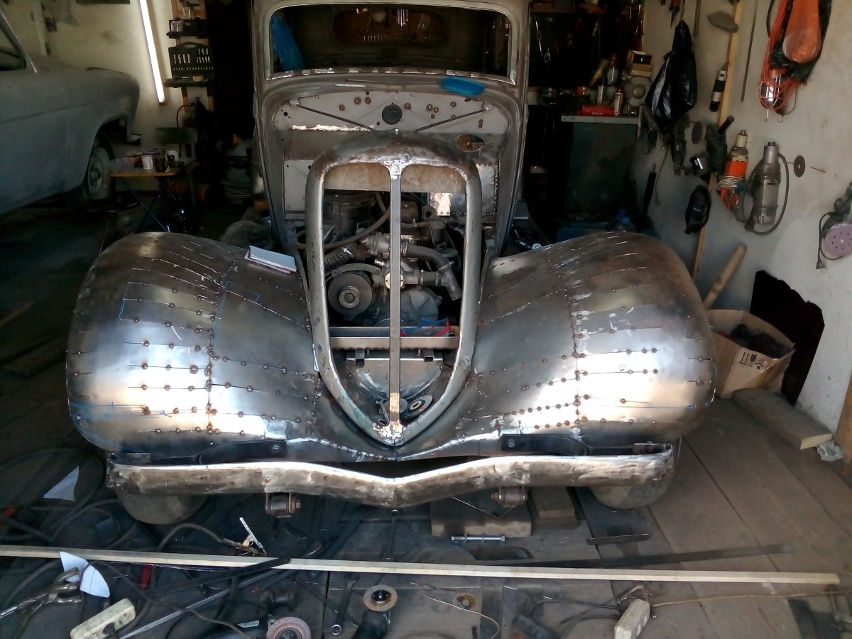

Вечерний привет всем участвующим. Вот что сделал за последнее время.
Реакции: hippon и gazstav
john_connor
16.12.2014
88
9
Вечерний привет всем участвующим. Вот что сделал за последнее время.Посмотреть вложение 74330Посмотреть вложение 74331 Посмотреть вложение 74331 Посмотреть вложение 74332Посмотреть вложение 74330
Реакции: сашок8 и gazstav
john_connor
16.12.2014
88
9

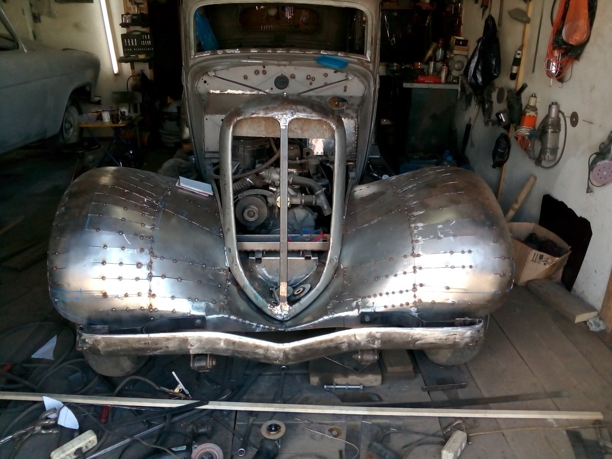

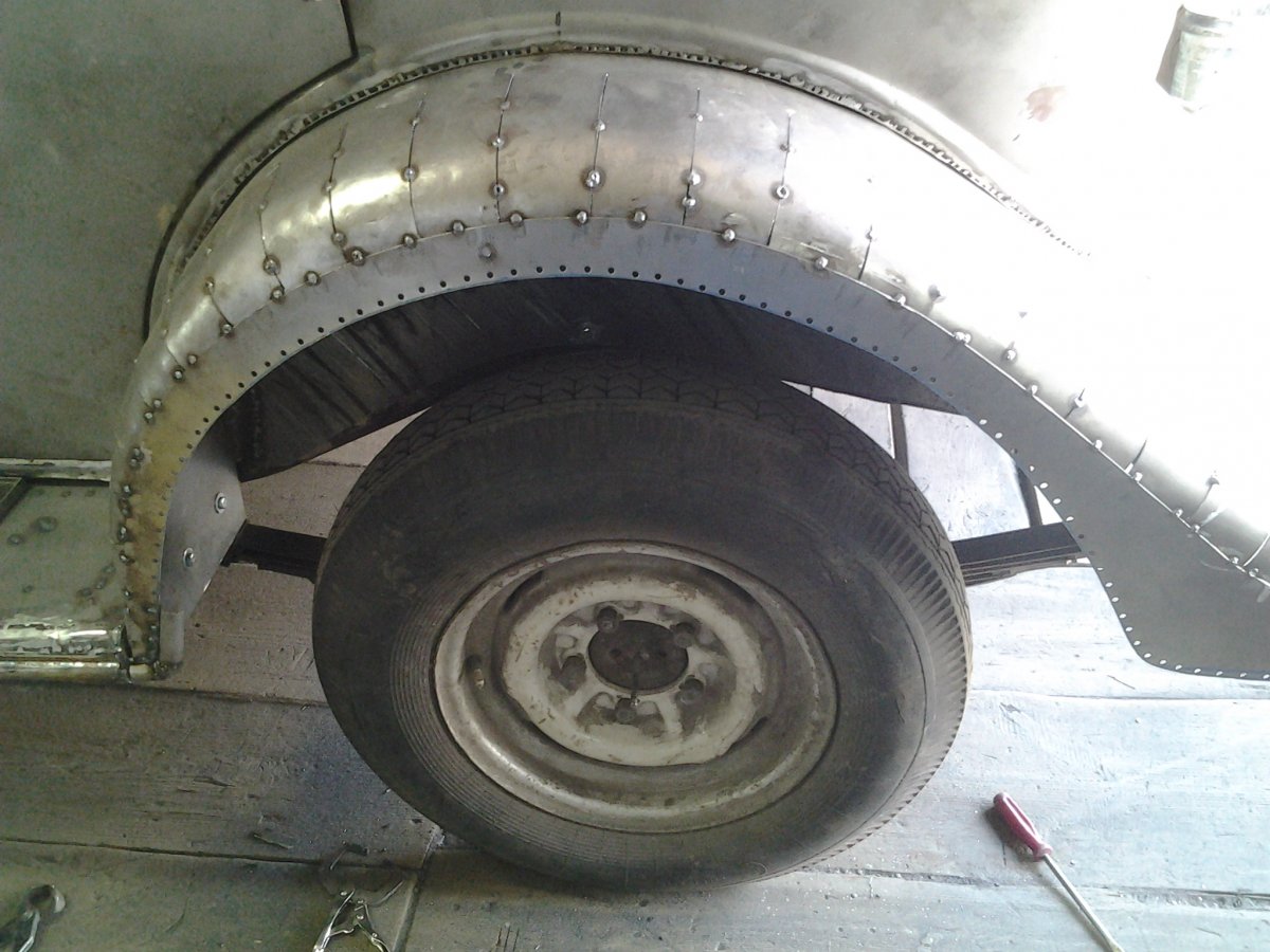

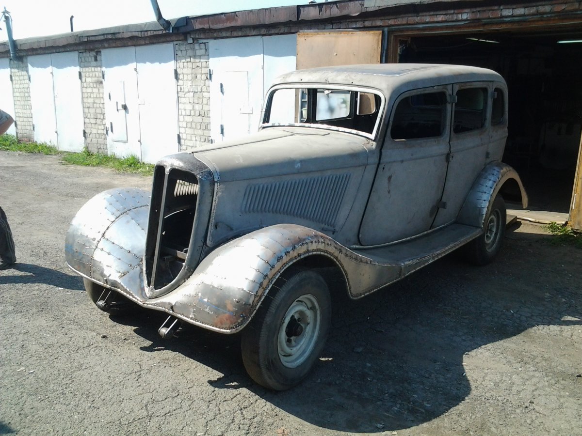

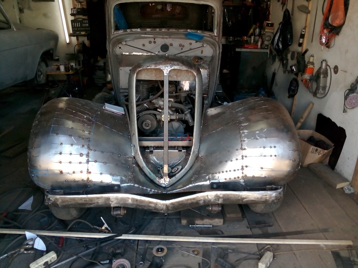

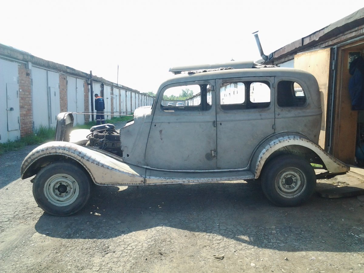

Прошу ничем не кидаться, машину в оригинал не поднимаю, не хватит средств, приборы там и еще кое что например изобретал из победовских потом фотки выложу если получится,)))))колпак задний из стекловолокна заказал, а вот стоики под фары и крышку радиатора заказал литейщику из алюминия но у него ничего не вышло. Шильдики все получились отлично из латуни толстой но пока на покраске, рамки и приборка тоже очень хорошо получились. Рессоры перед газ 69 передние самые короткие каккие нашел, но все равно снизу торчат, но не кретично. На зад под колеса проставки заказывать буду 8см, сильно глубоко сидят в крыльях по моему. Пер крылья делали по месту тупо, задние по заднему крылу , подножки по подножкам старым. Купил в новосибе еще один редуктор форточный, по нему мне комплект новых наточили правых и левых . Есть вопрос. Есть ли у кого возможность в гипсе или в чем угодно пробку радиатора и стоики под фары прислать был бы очень благодарен.

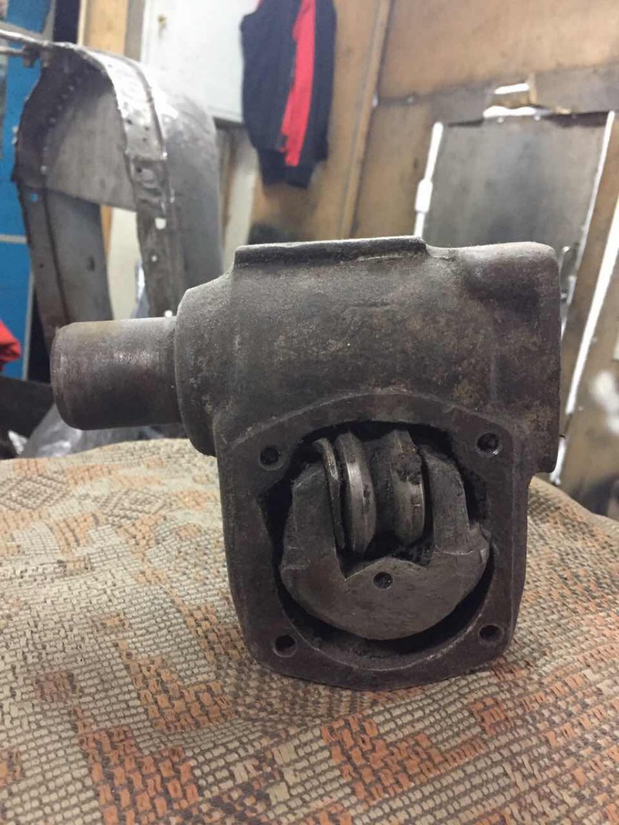

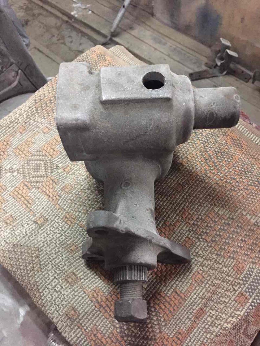

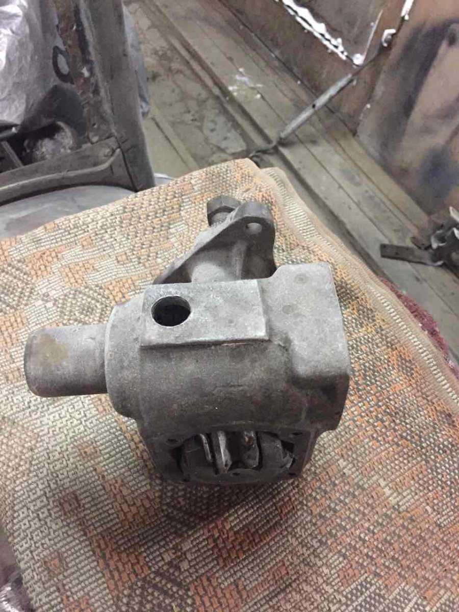

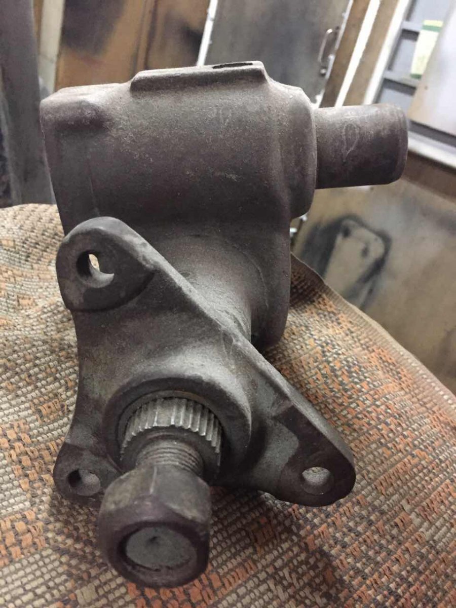

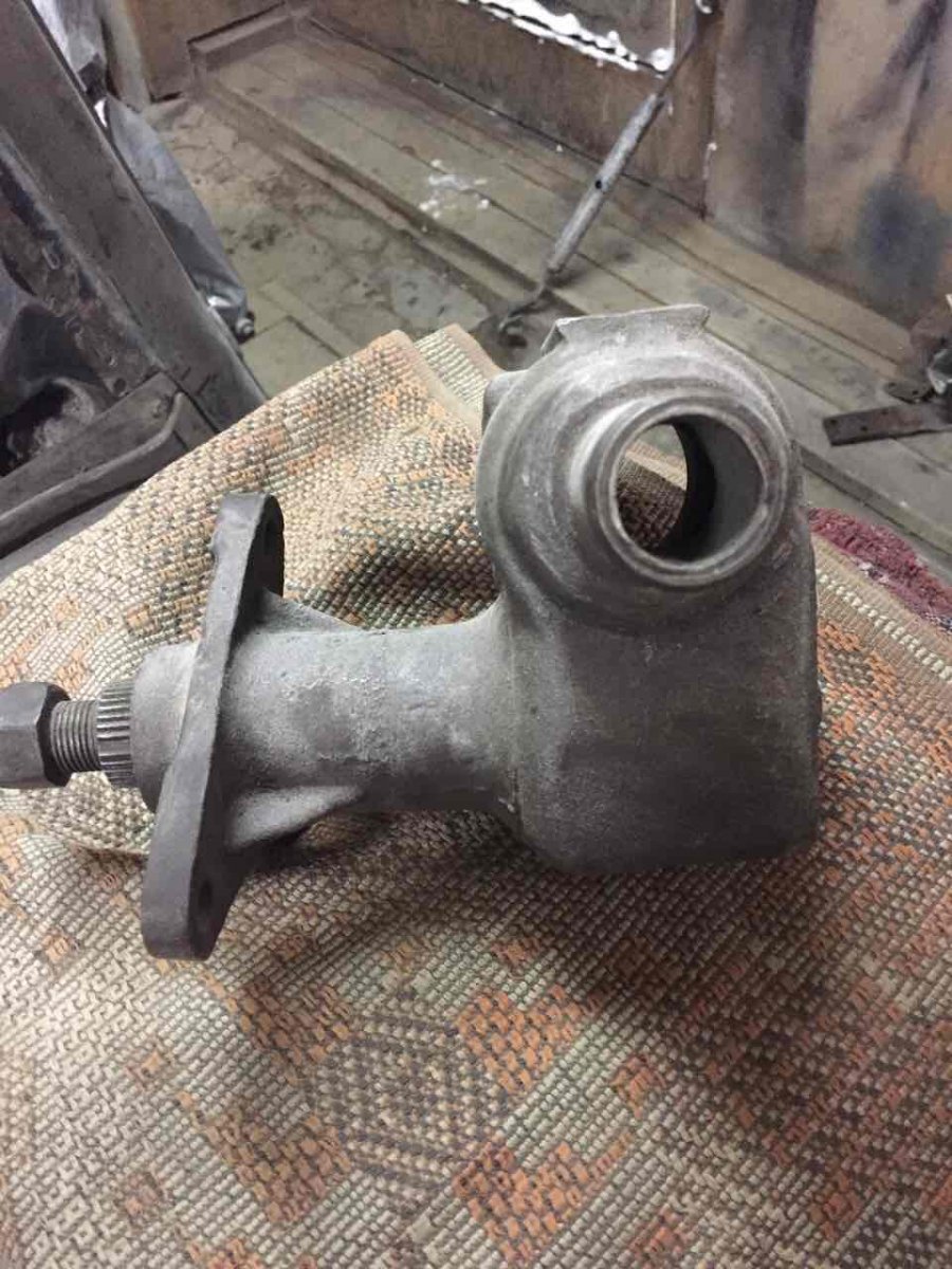

image-0-02-05-6bf253d920949277bbcd040c1170a5e745ee88463d46adbf82fbd74bdc01fdbc-V.jpg image-0-02-05-3d5150a8db600a5149b6d85ed4f251066b5871bc9bafb546d4e1d757781f38de-V.jpg image-0-02-05-f61001ed1bec7e95d63c524e8154ed246f001824dac853d865834d60f18c1028-V.jpg image-0-02-05-f1ecee6d751b7fd2686f89658ee04f87dff736d1c15785487c560b812582980f-V.jpg image-0-02-05-c660b8556473aa94313569183fd54cb0f71ff946c4d2ed68ada973cf781e0921-V.jpg image-0-02-05-ddbb871a78913e38c083c1b4dfe132093a64ba064f496aeb22abf294859b020d-V.jpg Доброй ночи всем. Хочу продать редуктор рулевой газ м 1. Менять на что либо нет смысла наверное, мне уже практически к эмке ничего не нужно. Хочу за него навскидку тыс 50000. Если торг, то очень обоснованный. Ну а теперь собственно сам редутор. Вот он такой, если кто раньше не видел. Оси червя, как и самого червя нет. За подлинность оси сошки не ручаюсь.image-0-02-05-3d5150a8db600a5149b6d85ed4f251066b5871bc9bafb546d4e1d757781f38de-V.jpgimage-0-02-05-f61001ed1bec7e95d63c524e8154ed246f001824dac853d865834d60f18c1028-V.jpgimage-0-02-05-f1ecee6d751b7fd2686f89658ee04f87dff736d1c15785487c560b812582980f-V.jpgimage-0-02-05-c660b8556473aa94313569183fd54cb0f71ff946c4d2ed68ada973cf781e0921-V.jpgimage-0-02-05-ddbb871a78913e38c083c1b4dfe132093a64ba064f496aeb22abf294859b020d-V.jpg
13 339
5 630
такой же но в сборе - 10000 руб;)
aviator
25.06.2012
3 748
251
Я тоже не понял ценообразования.
Такими ценами каждый поход в лес будет приносить мне от полляма до ляма. Так я в лес жить перееду....
9 042
8 864
а я не понял, как можно продавать узел без частей за 50000 ... то с частями сколько?? 200000, 300000???...
за такие деньги его заново отлить можно...
хорошо, что я пока ещё не занимаюсь М-ой
Тебе проще будет, МДха, лопата и в лесной магазин.
9 042
8 864
да нет у нас в лесу давно ничего... скоро и грибы закончатся.
я тебе уже говорил ... приезжай, помоги, поучаствуй)
