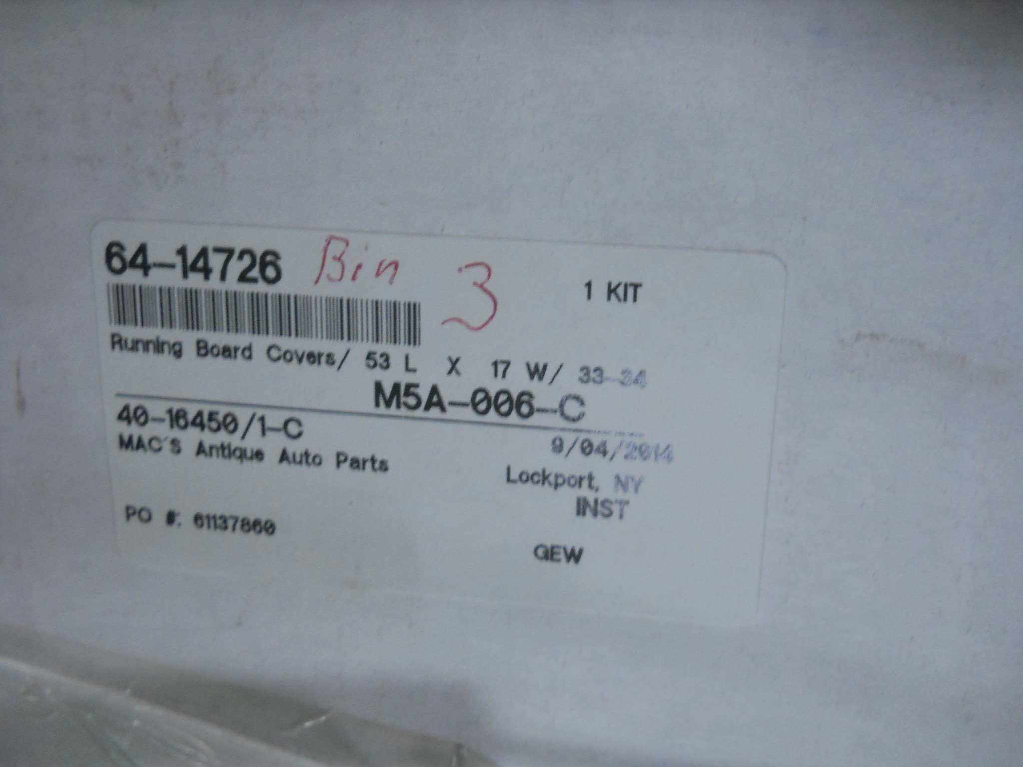

Андрей добрый вечер! Расскажи пожалуйста подробнее про эти резинки на подножки, сколько стоят , где взять, как натягиваются?
это тракторный стоп, при известном мастерстве встает на Победу под рычаг тормозной педали и может дублировать гидравлическую лягушку, в полу под педалью тормоза даже существуют непонятные мне доселе отверстия , оказалось совпадают с крепежной пластиной включателя. В ней уже есть резьба, можно с помощником прикрутить и при нажатии педали, высвобождается шток с замыканием контактов - горят стопы. Продаются эти штуки по грузовым запчастям, около 50-100 рублей, штырьки под клеммы как на ВК-12

))))) на 79 уходил ха ха. Интересно твой рекорд побит или нет? Женя , с эмкой у тебя на ты, расскажи пожалуйста( проконсультируй) про эти резинки на подножки где их взять , сколько стоят, как натягиваются, у меня машина хоть в чистом металле еще после песка, н пора уже грузиться этой покупкой. голову сломал если честно про эти подножки.
79 ибо после 80ти будет штраф)))
А резинки лежат в гараже, там смогу быть в четверг и запишу код.

вот кстати обещанный код на резинки подножек М1

Женя спасибо огромнейшее)))
