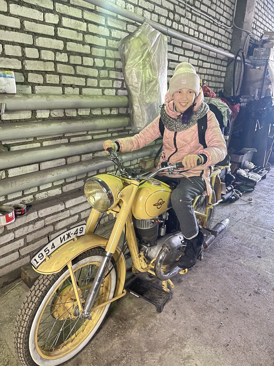

Заехал с дочей в своё логово, пока я собирал вещи в машину, она сразу «примерилась» к мотоциклу ;)
Затем огреблись от мамы, так как порвали штаны… ;)
