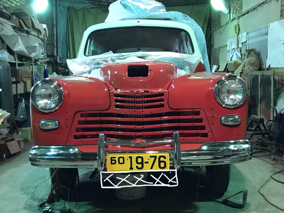

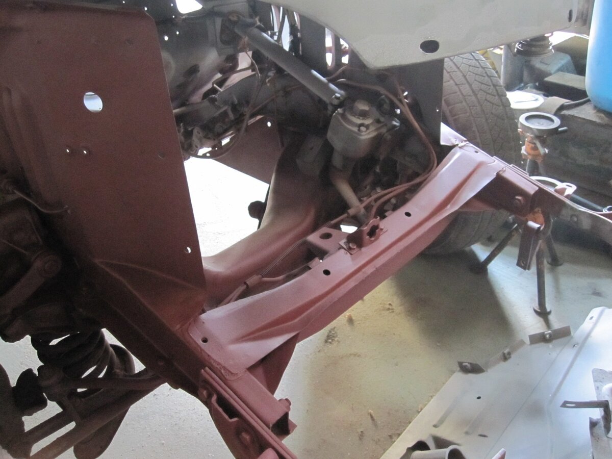

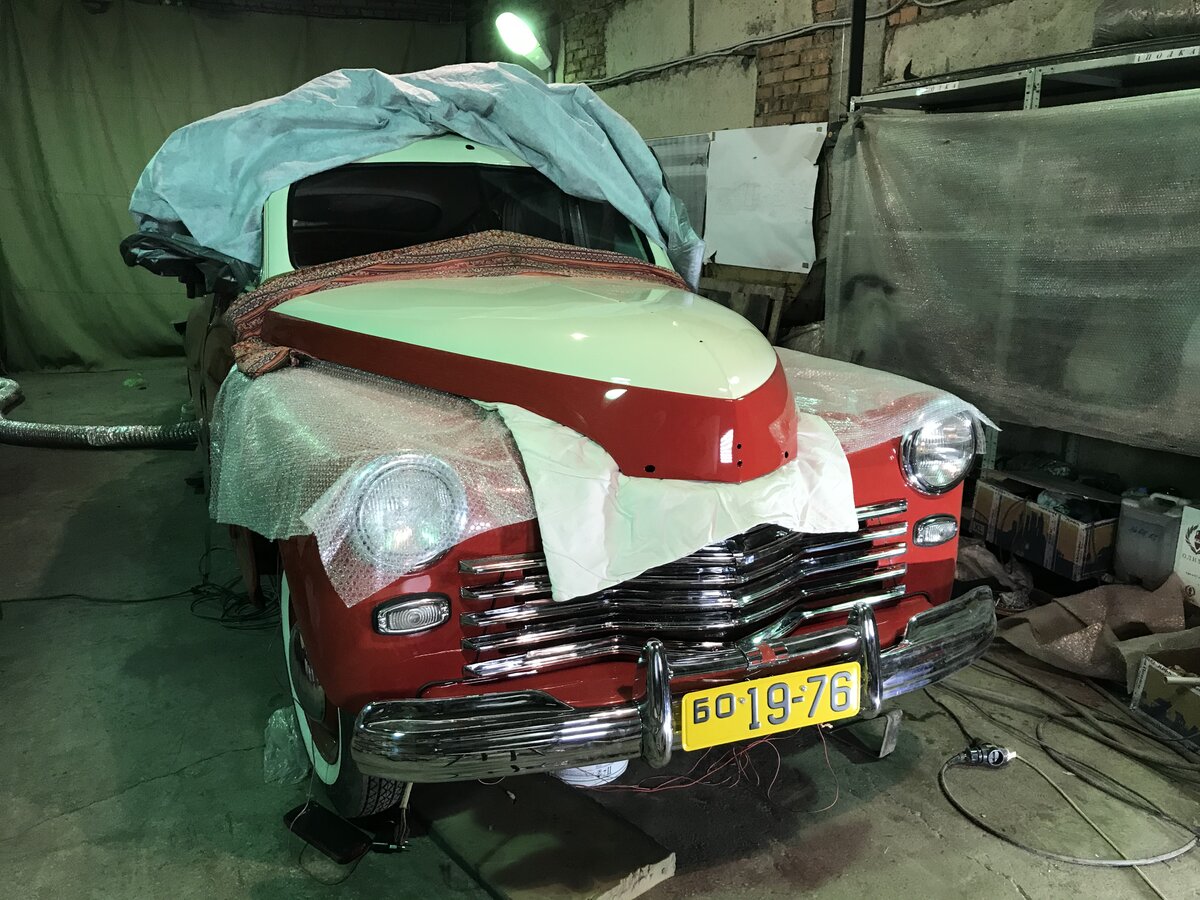

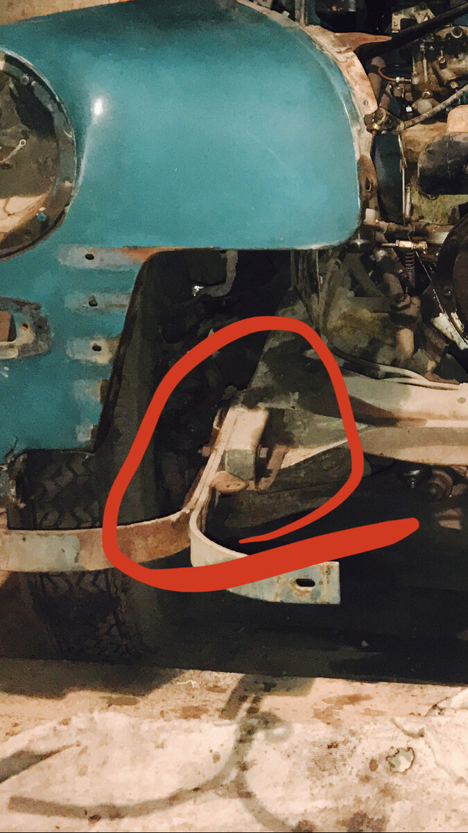

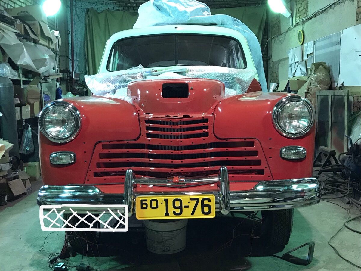

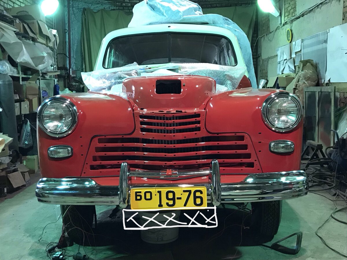

Фартук можно выдвинуть в перед,но за ним идут крылья и зазары дверей. Остаётся резать усы бампера и варить. Или рассверливать отверстия усов крепления к полураме .
3 149
6 150
На столько не тянутся :( , пробовал.
И визуально бампер не доходит даже до фартука 2 см :(
Олег привет! Ещё заметил на фото, что передний бампер немного завален назад, это по клыкам видно хорошо, Константин VSH - дело говорит, лучше рассверлить отверстия крепления усов к полураме. Думаю так правильнее будет, чем резать сами усы)))

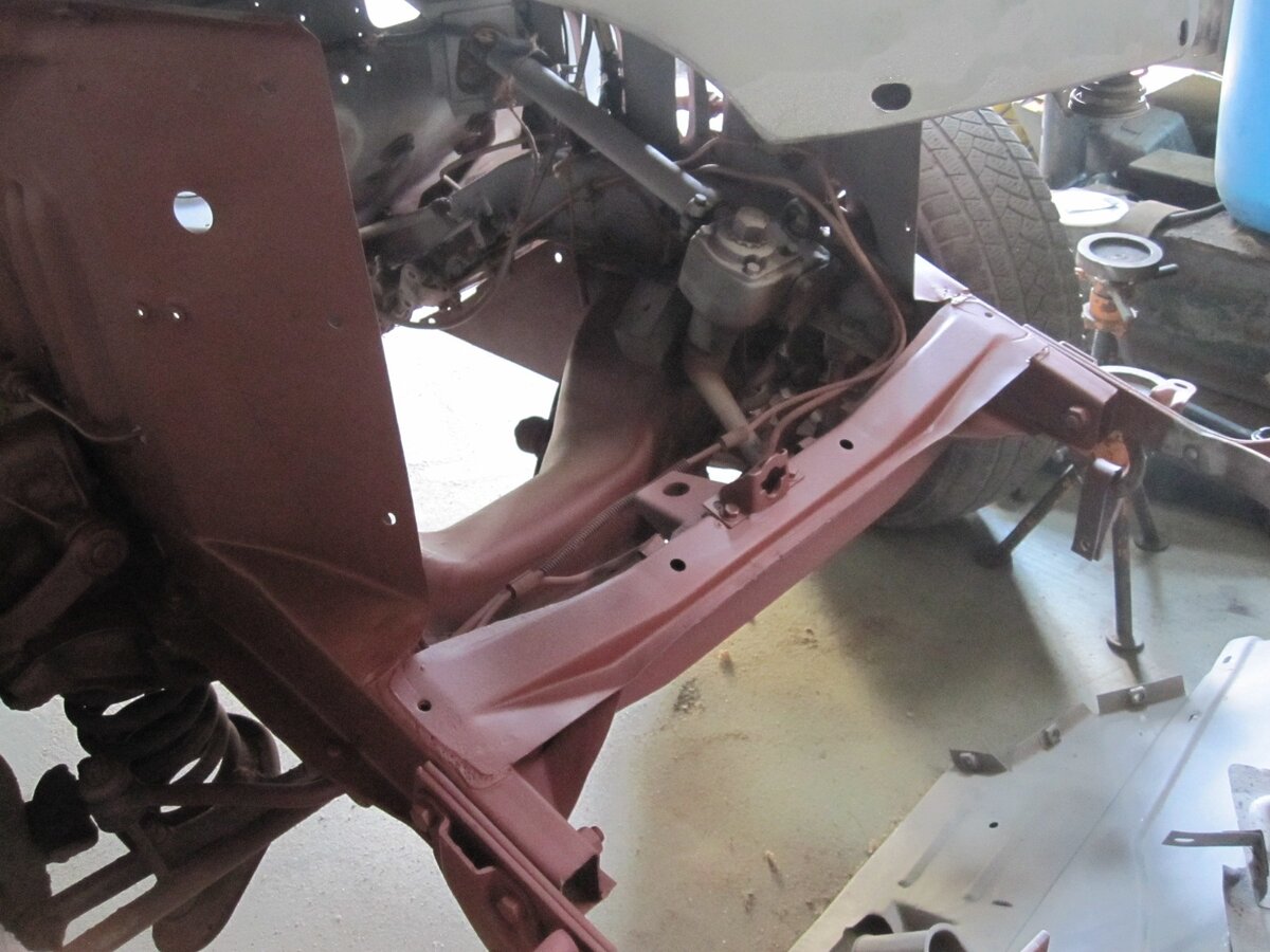

Дай рзмер по центрам отверстий на усах
между наружными и внутренними
и креплений в бампере...может там,что натворили?
промерю у себя,как раз бампера сняты- напишу
дам размеры:
усов
от отверстий на лонжероне (с усом)до края фартука
Реакции: БЕГИмот

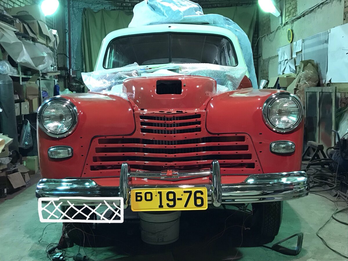

А чего у Вас за номер? И почему жёлтый?

.....Или рассверливать отверстия усов крепления к полураме .
дам размеры:
усов

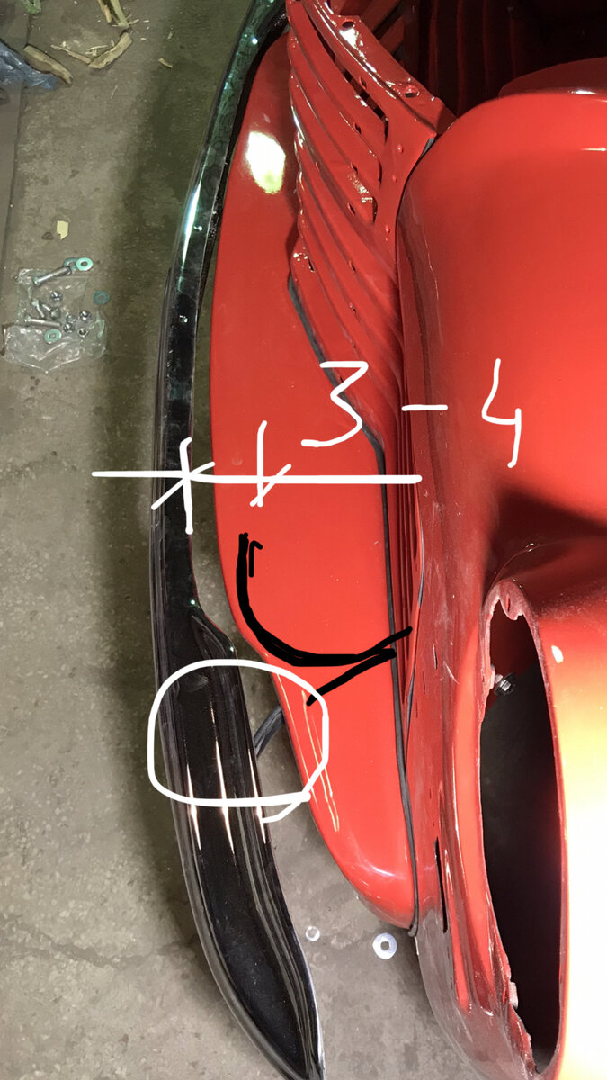

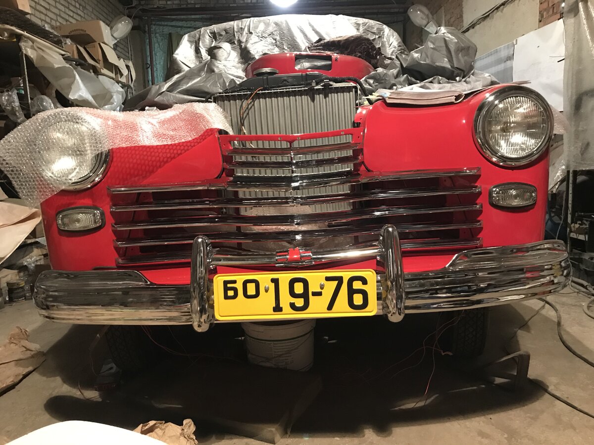

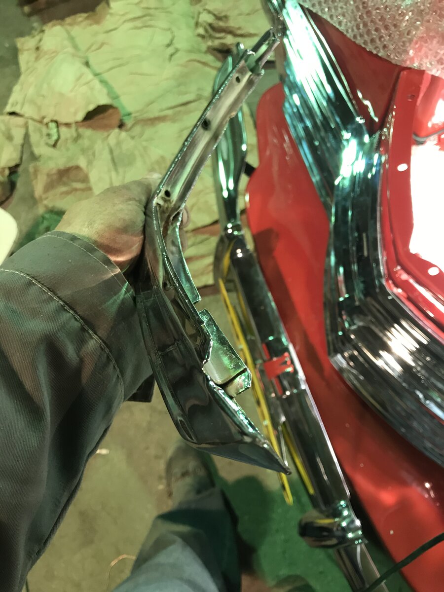

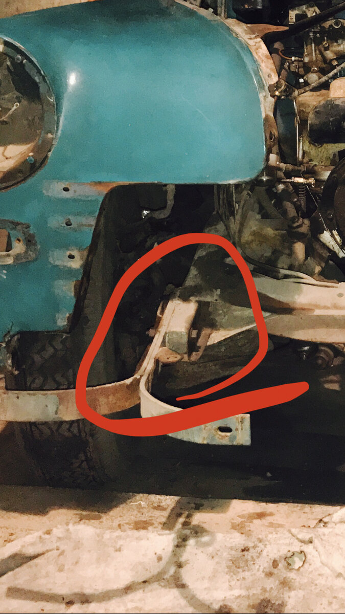

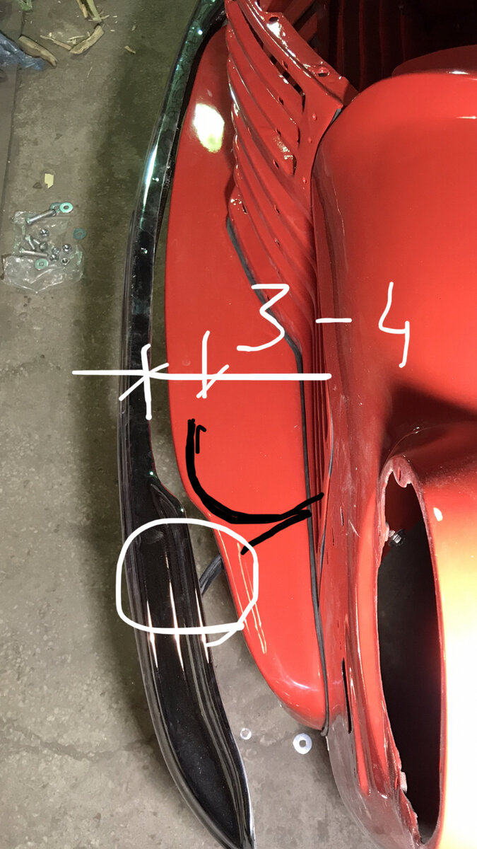

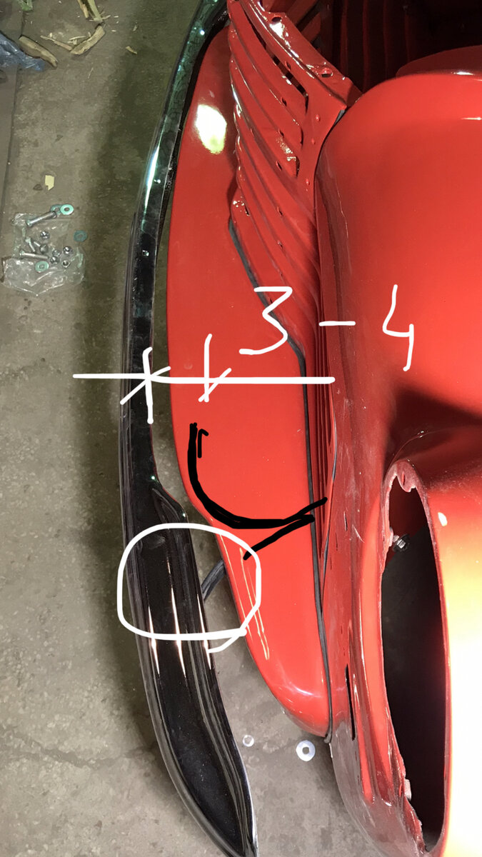

Обрисовал проблему. Так нагляднее. Бампер держится на крайних усах. А средние под фартуком спрятаны и не доходят до бампера 3-4 см.
У меня такое впечатление, что именно крайние усы «вытянуты» вперед, так как бампер очень выдвинут вперед. А внутренние усы расположены как раз где и должны быть.
Конечно сначала надо все размеры замерить для полного анализа ситуации :)
По размерам: в среду смогу дать, сегодня поехал побродить по тайге :)
Вчера замерял расстояние между креплениями на бампере и отверстиями на усах - размер на усах меньше на 5 см. (Слева и справа)
Такое впечатление, что крайние усы вытянули вперед для установки колхозного прямого бампера (например от шестерки :) )..... хотя следов деформации нет.
1 вариант: Может натянуть крайние усы лебёдкой «на место» и сильно нагреть его газовой горелкой ??
2 вариант: разобрать расклепать усы и наружный ус сдвинуть назад, пересверлив отверстия под крепления к раме и под крепление фартука.
3 вариант: ....? Что ещё можно и как правильно сделать?
Такие были в 1952 году.... подарили друзья.
Надеюсь скоро и ездить с такими будем :)
Я ниже присобачу современный и хочу так ездить.

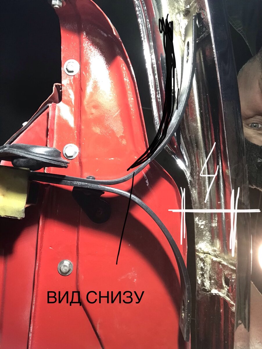

С бампером - пойди от обратного, закрепи усы на бампере и увидишь паралельность планок которые идут на подрамник. Руками их пробуй сжимать, разжимать, если неочень критичный развал или схождение пластин, крепи одну сторону к подрамнику, а вторую натягивать пробуй.
Или что более вероятное, поменяй усы местами, левый на право, а правый на лево. Ушки должны смотреть наружу.
Реакции: БЕГИмот
13 439
5 958
Видимо не подгонял хром перед окраской... На самом деле эти усы я всегдаподгибаю разгибаю большой монтажкой с трубой, вставляю в овальное отверстие и гну
Даже не грел никогда, а проблема эта обычная
4 441
6 772
Местами поменяет и будет гуд, неправильно стоят.
Реакции: БЕГИмот

3 652
6 051
Фары подгонял, габариты подгонял, тельняшку примерял.... бампер не примерял......
3 652
6 051
Я пробовал менять.... ещё хуже получилось. Но буду менять, чтобы правильно ушки для фартука стояли.
И уже потом буду подгонять усы под бампер.

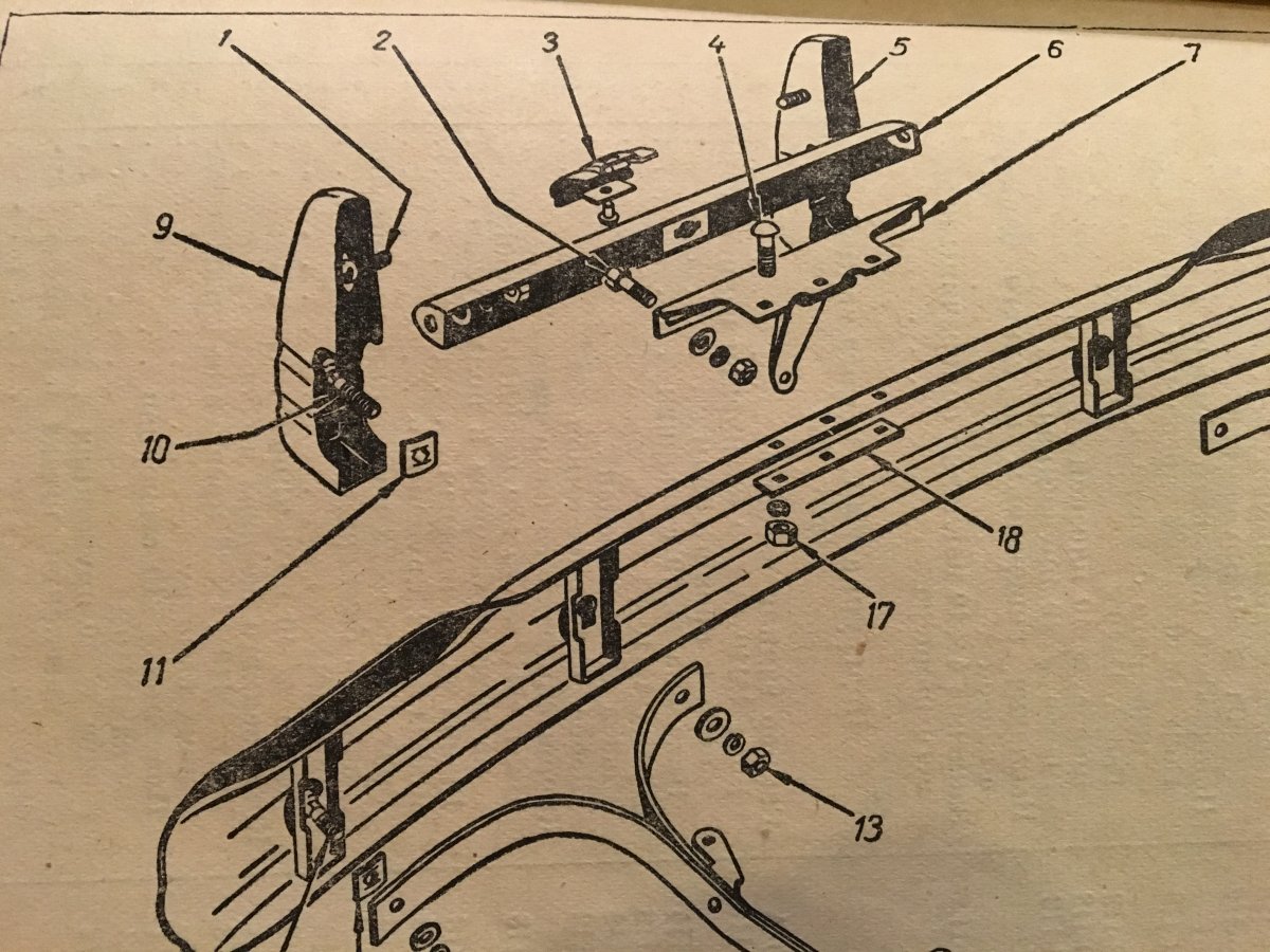

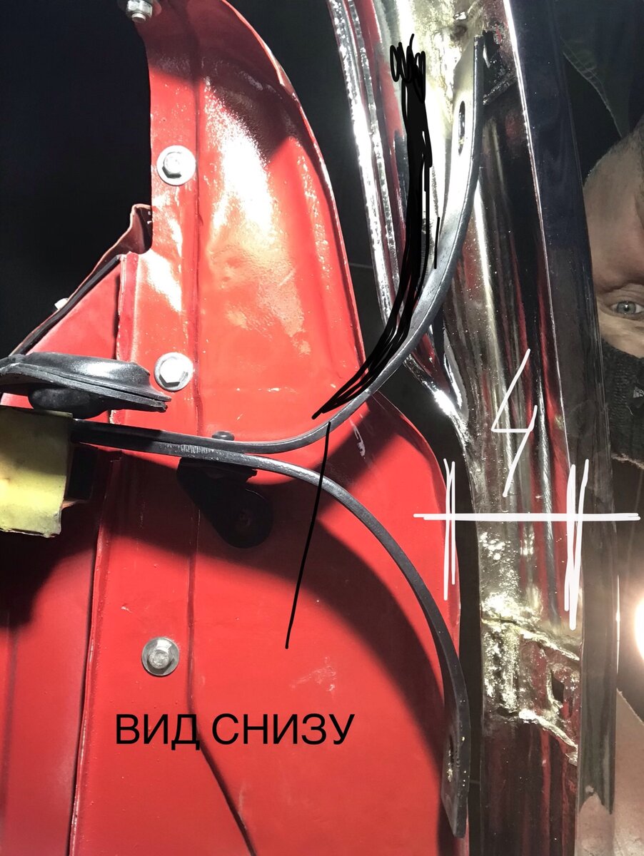

Я не нашёл чертежей как правильно ушки должны стоять. Ставил так как стояли перед разборкой:
4 441
6 772
Ключевое слово ЧЕРТЕЖЬ, порылся и нашел, уши внутрь по этой картинке бампер двоешный, думаю вариант труба и гнуть.
Видать тройка и двойка по ушам в разные стороны.

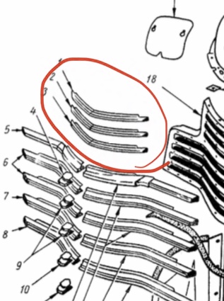

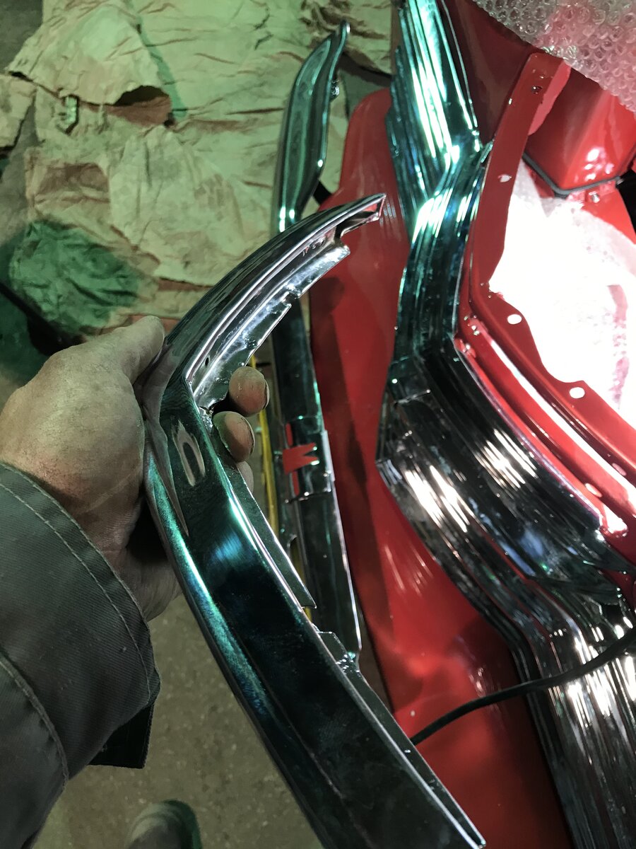

Я с тремя верхними брусьями тельняшки запутался, в каком порядке ставятся?
По чертежу они все три одинаковые . А у меня два бруса одного типа и один другого.
Как правильно ставить? Я правильно понимаю, что тот который один и у него нет вверху отбортовки, ставится верхним:
А вот эти два вторым и третим :
13 439
5 958
Да, верхний с завальцовкой
Реакции: БЕГИмот

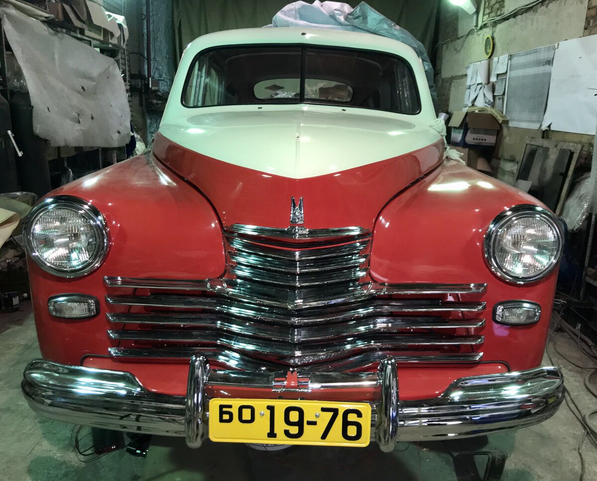

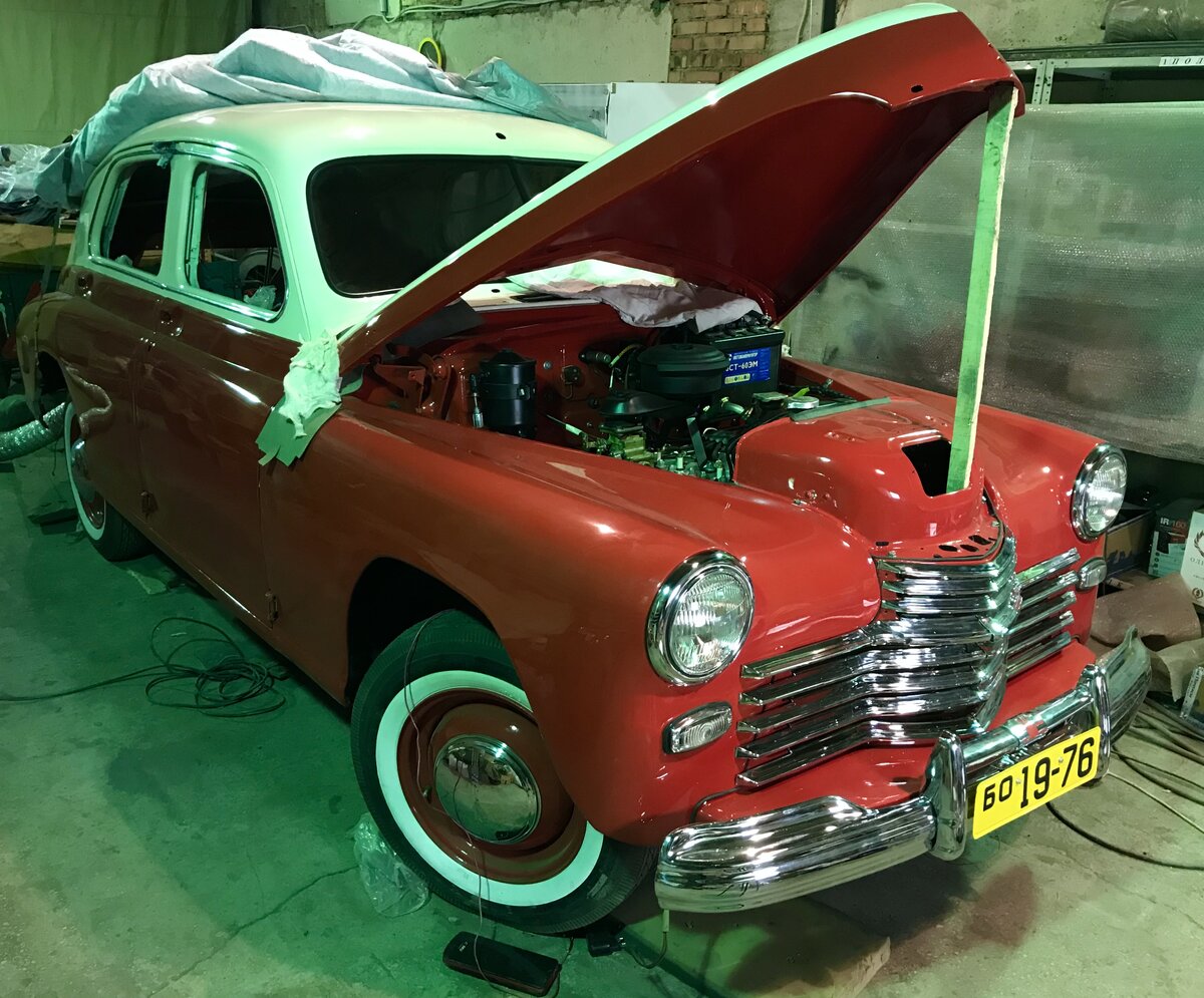

Смотрю я на этот автомобиль и понимаю - БАБКИ!!!!! МНОГО-МНОГО!!!! ;)
Классная победа получается. Опрятная, красивая, идеальная.
Реакции: TUNER и БЕГИмот
3 652
6 051
И ещё свои руки :) и своё время...много .. МНОГО- МНОГО времени!

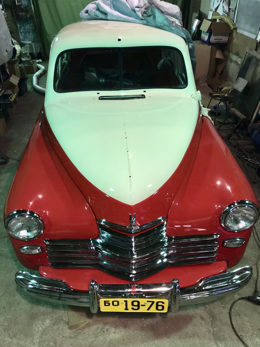

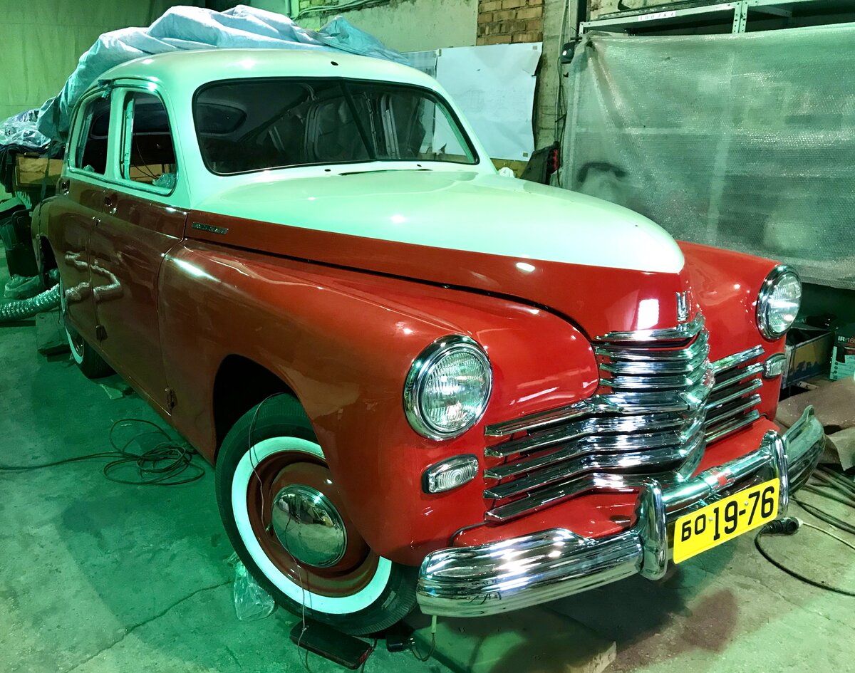

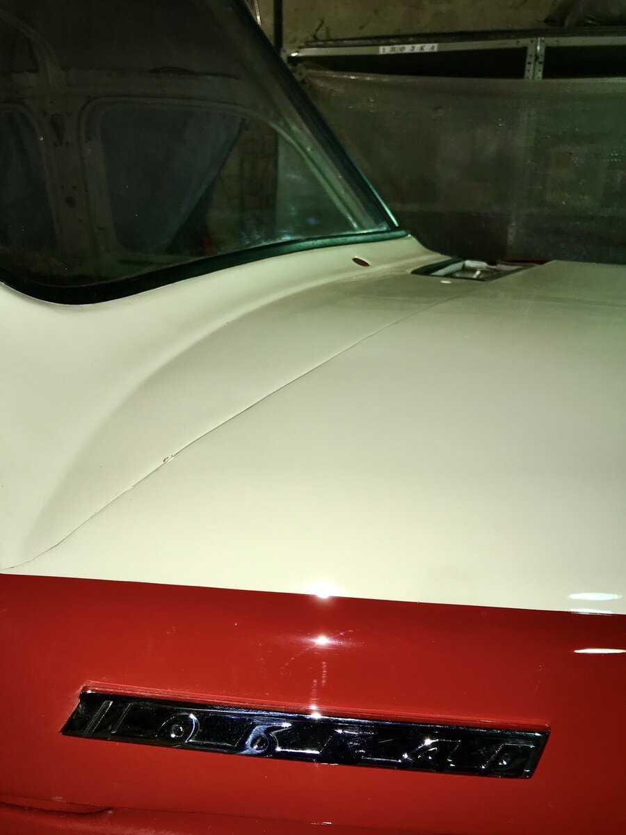

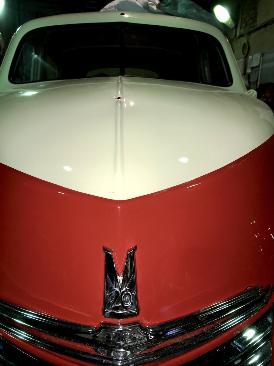

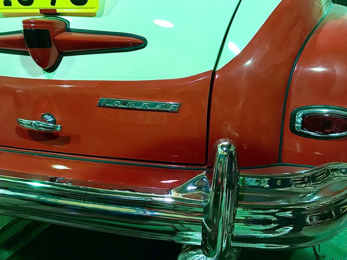

Сегодня приложился немного ... 8 часов :) и кузов собран полностью!!
Капот на месте и замечательно открывается и закрывается!!
Сначала нежно уложил в мягкие подушечки:

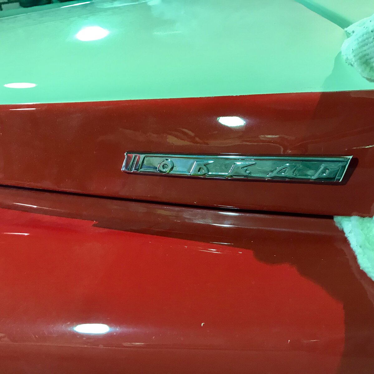

Да, подписал! Чтобы сзади видели, что это не Волга... меня немного бесит, когда ПОБЕДУ называют Волгой :)
Ещё надо хром надпись подобрать М-20 2,0 :)

👍А шильдики красным покрасить?)
