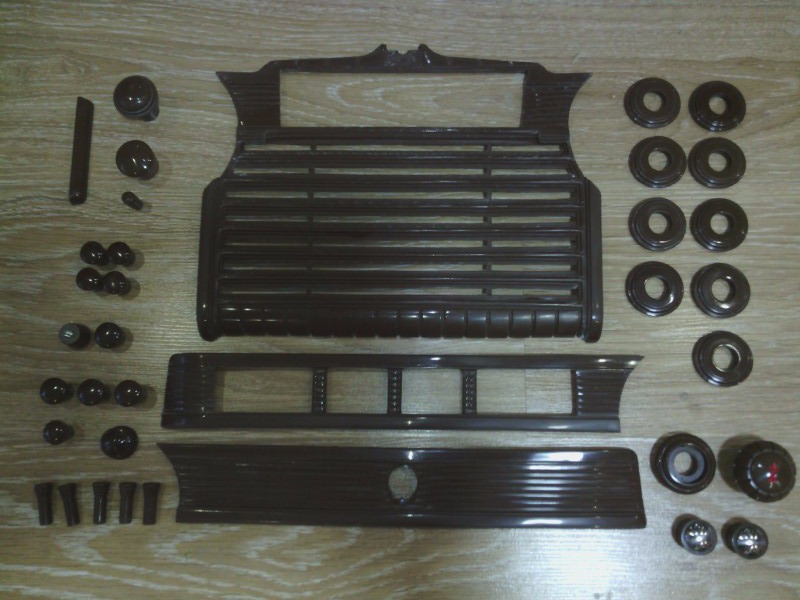

фото моего комплекта - делал у Василия.
(это не реклама)

Ложка дегтя - цвет со временем меняется. Взял один комплект из-за того что понравился именно цвет, он совпадал с остатками пластика мой победы. Но через год, достав его из коробки, обнаружен что цвет изменился и очень прилично.
Связываю это лишь с материалом. Вероятно, если использовать более дорогой и качественный материал, цвет будет менее подвержен изменению.
Банка меда - форма хорошая, почти отличная.

Михаил, все верно, но в случае комплекта если изменение цвета и будет, то оно будет на всем комплекте, т.е. практически не заметно. В противном случае - это не правильное хранение/эксплуатация: выгорание на солнце и т.д.
Лично на моем не музейном экспонате, в качестве замены руля с топливным шлангом в оплетке из виниловой изоляции - этот комплект просто чудо))))

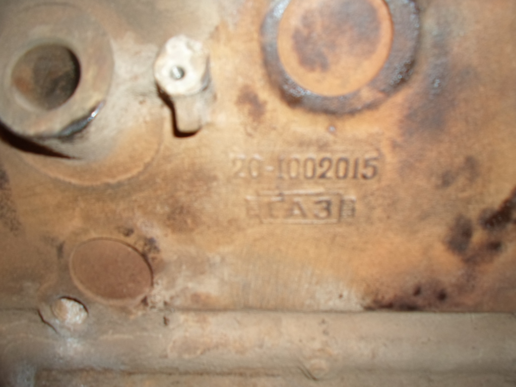

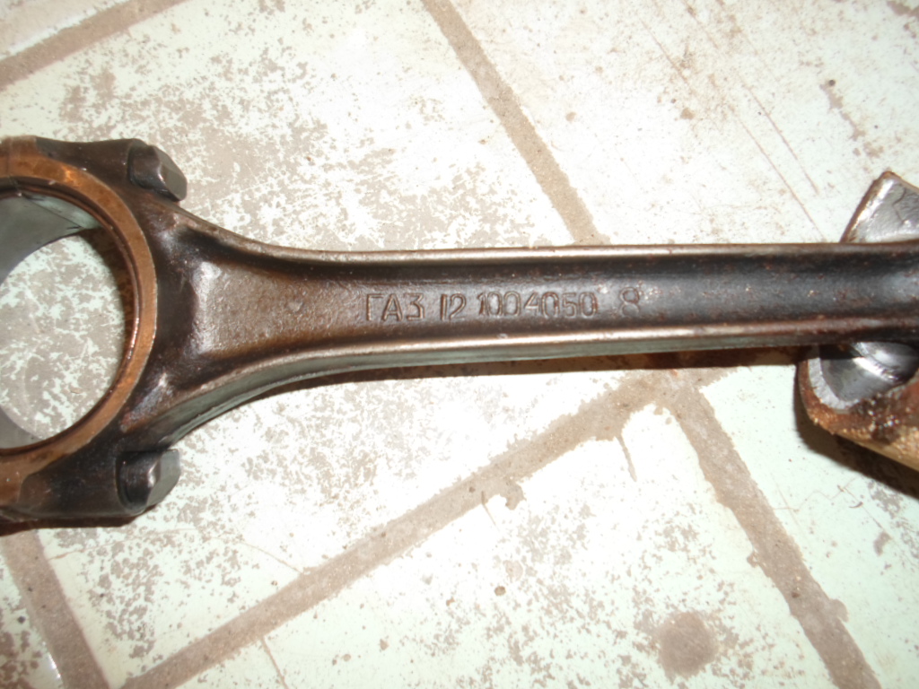

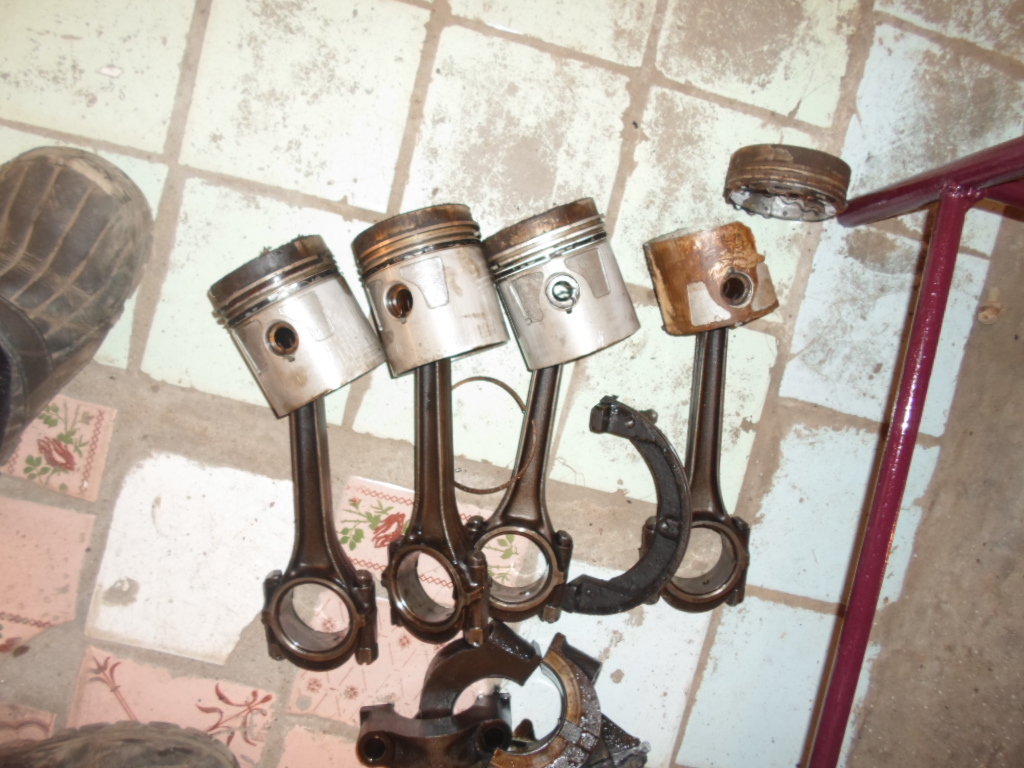

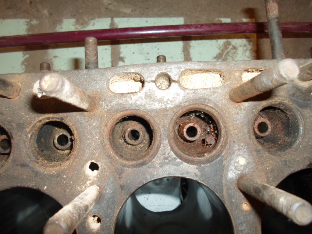

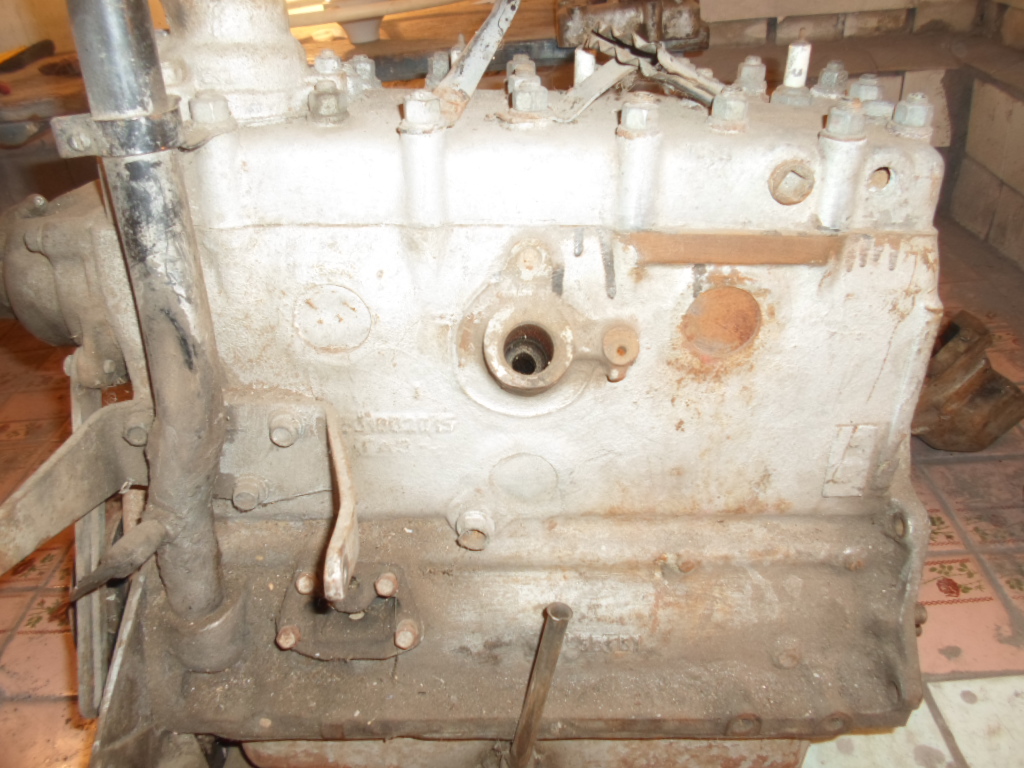

Начал заниматься двигателем. К сожалению родного не осталось, есть два других, но маркировки у них в разных местах и по разному набиты . Первый пока не разбирал , а вот второй удивил своей убитостью. Шпильки одной нет и от нее лопины, первый поршень весь развалился а его некоторые части нашел в поддоне там же куски тряпок, болты, гайки, и много гутолина. Коленвал в коренных 0.25, шатунных 0.5. Похоже блок от этого двигателя едет в метал. Завтра займусь разбором другого двигателя, посмотрим какие там будут сюрпризы.
Олегович34
09.12.2014
664
784
Волгоград
Перебрал второй двигатель. Коленвал расточка под вкладыши 0.75 , блок поршня на 83. Двигатель установил на стенд , завел, работает чисто, ровно без сбоев пока только на холостом ходу. Промерил компрессию 7.2, 7.0, 6.8, 7.0 . Давление масла 2-2.5 по электрическому манометру к слову ему верю не очень (стрелка прыгает в пределах 0.5) ,не было переходника проверить механическим. По поводу компрессии у меня сомнения, какая должна быть не знаю, коллеги подскажите это нормальная компрессия или нет.

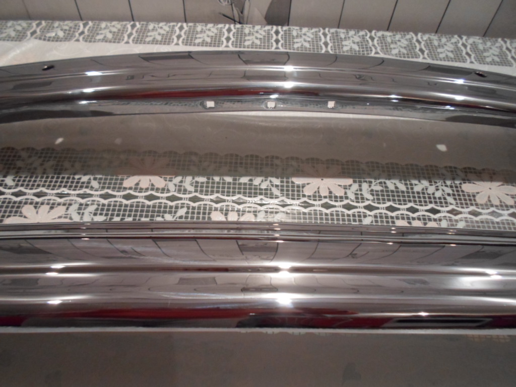

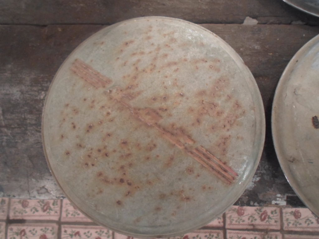

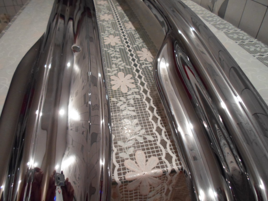

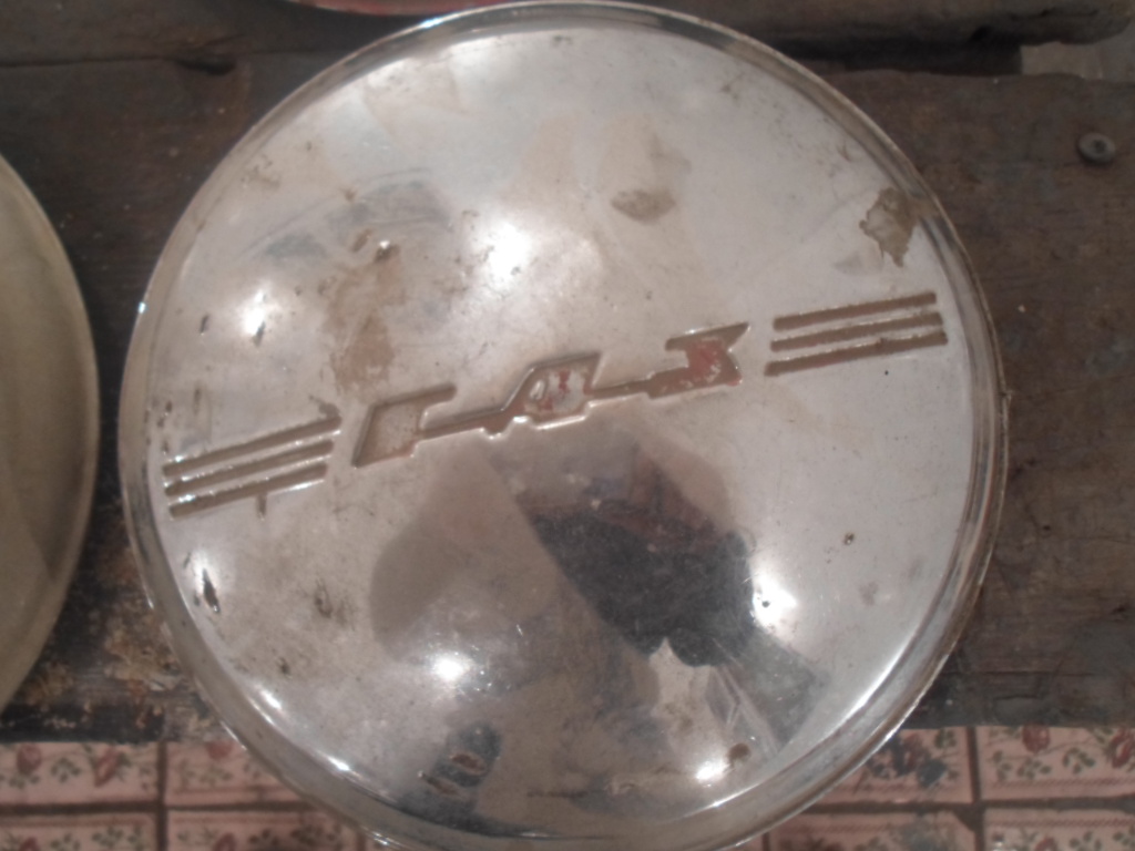

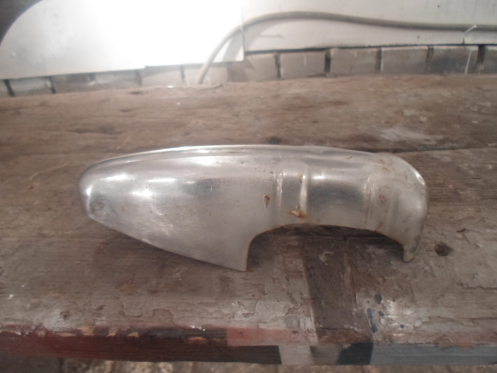

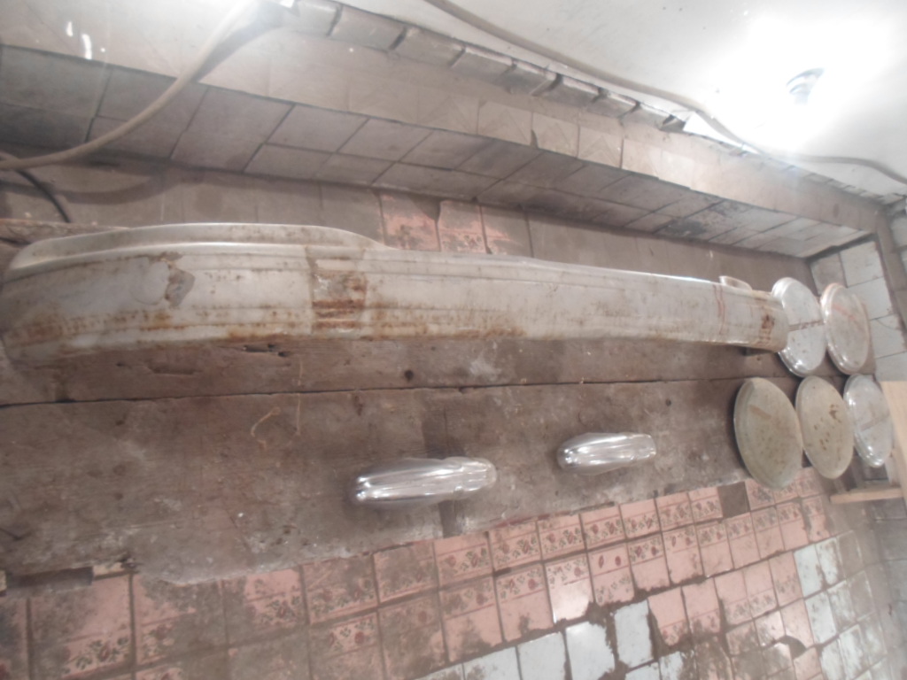

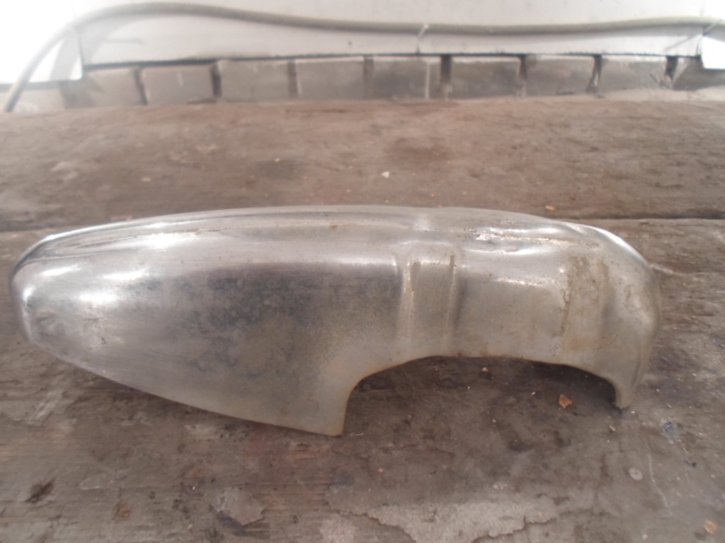

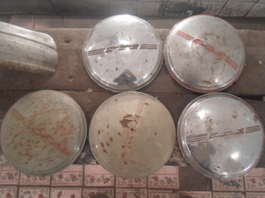

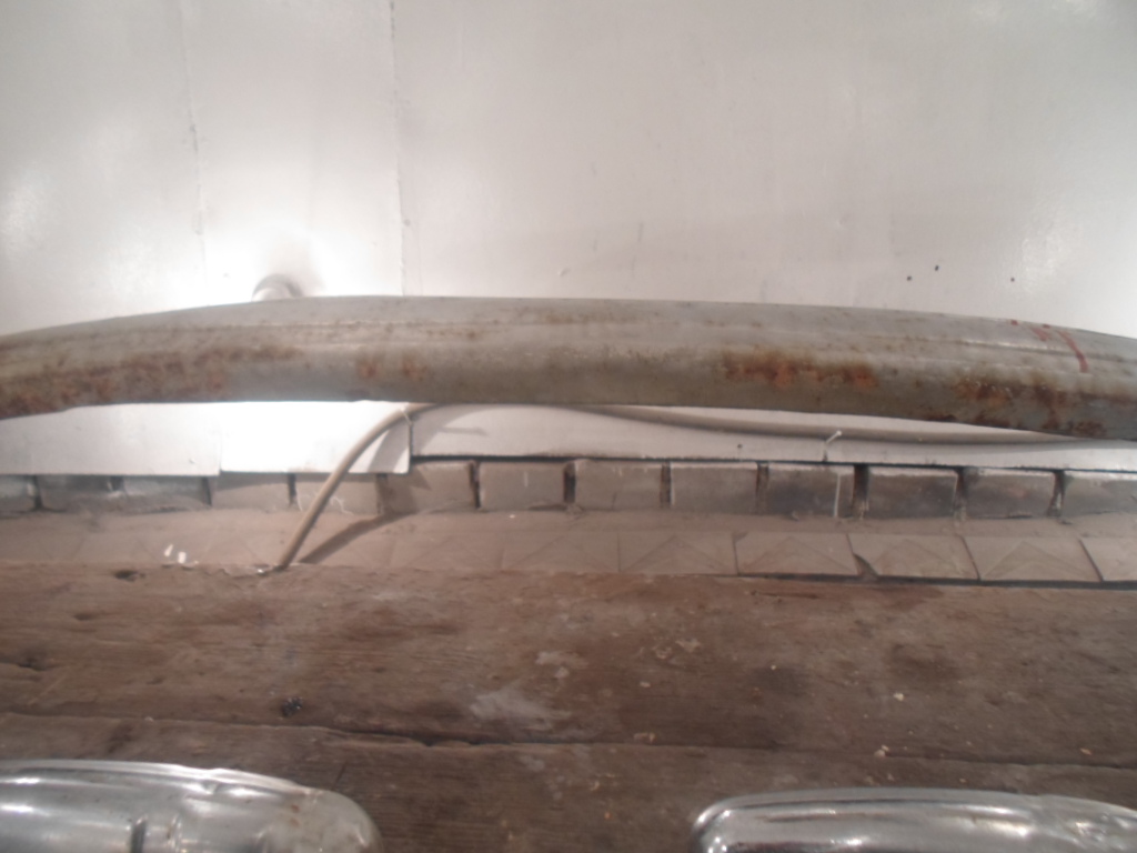

Давно не писал в теме, но работы продвигаются. В частности были перехромированы несколько деталей, ниже фото что было до.SAM_0045.JPG SAM_0046.JPG SAM_0047.JPG SAM_0048.JPG SAM_0052.JPG SAM_0051.JPG SAM_0050.JPG
Олегович34
09.12.2014
664
784
Волгоград

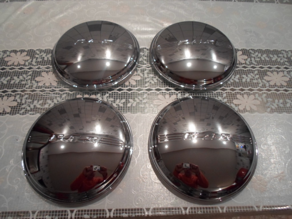

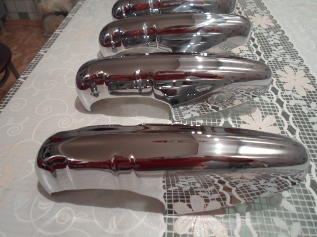

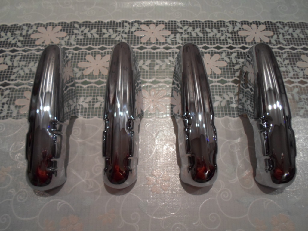

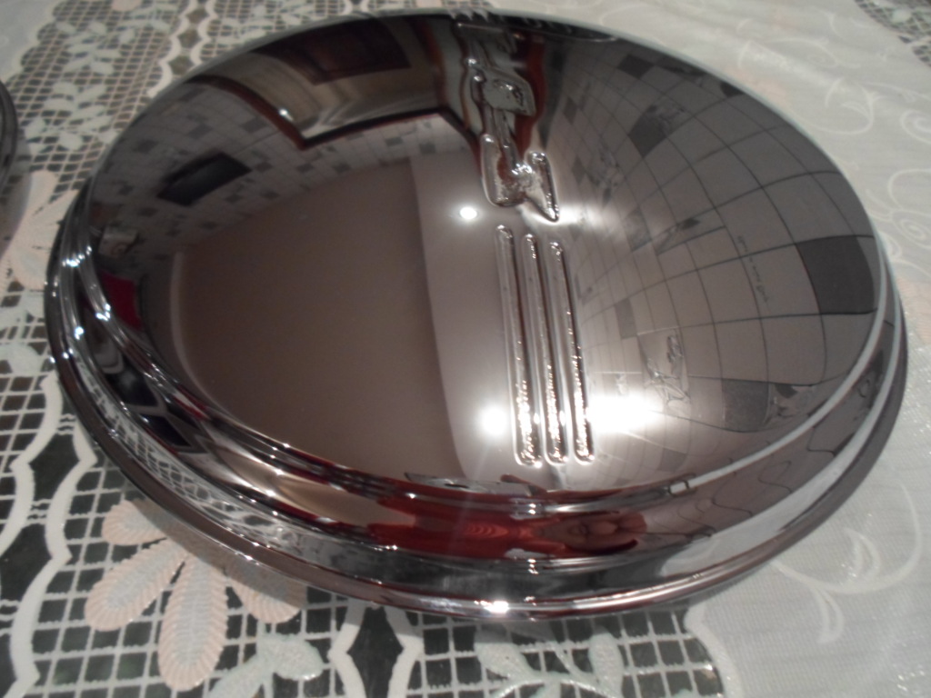

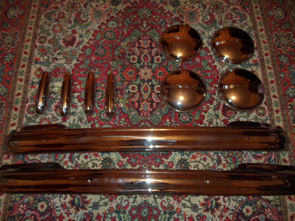

А теперь после, результат конечно поразил и порадовал одновременно.SAM_0286.JPG SAM_0355.JPG SAM_0356.JPG SAM_0358.JPG SAM_0361.JPG SAM_0362.JPG SAM_0363.JPG
