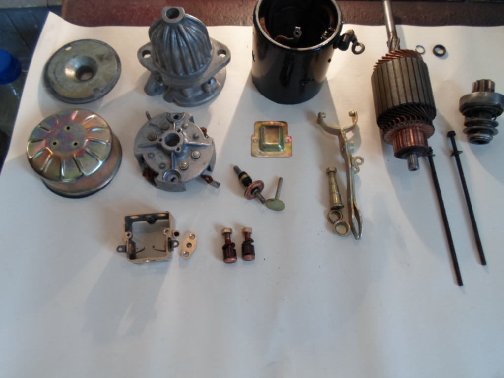

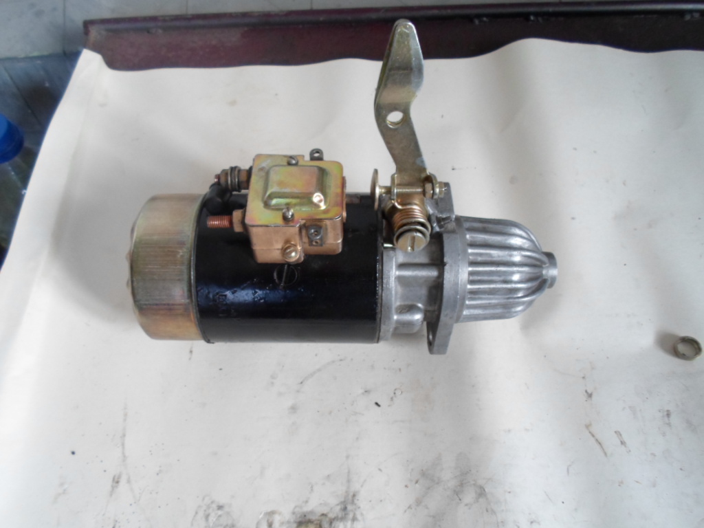

Сегодня перебрал стартер. Обмотку от корпуса не стал откручивать, она в хорошем состоянии, тряпочная изоляция абсолютно целая. Единственное временно бендекс остался старый, разбирать его не решился, а нового пока не нашел. Как говорит мой товарищ : нет ничего более постоянного чем временное. Буду стараться это исправить.
9 042
8 862
Красота! И я займусь в ближайшее время!

Терзают меня смутные сомнения, что стартер сборка с 21 волгой.
Олегович34
09.12.2014
665
783
Волгоград
Стартер изначально стоял на двигателе ГАЗ 69.
Олегович34
09.12.2014
665
783
Волгоград
Посмотрел повнимательней, действительно у меня поздний стартер, теперь не знаю что делать. Наверное придется, искать ранний и заново все реанимировать.
9 042
8 862
да ну ... глупости! ставте этот!
пусть временное вечно, зато он собран насовесть!
стартер всегда можно заменить!
Олегович34
09.12.2014
665
783
Волгоград
Да, действительно делал на совесть. Очень жалко будет потраченное время и свой труд.

стартер не от Победы, но если крутит - пусть стоит. Заменить минут семь надо, посадочные такие же.

По теме: Олег, отличная работа! у меня на Победе тоже такой стартер стоит, в прошлом году ближе к окончанию пробега, в Белорусии стал закусывать шток на реле включения. В остальном - крутит как ошалевший. Можно его пока поставить, а пока что подыскать и перебрать "музейный")))).

есть один минус тов. Олеговичу - при выборе детали для рестварации нужно все разузнать про нее, а так же смысловую нагрузку (например: мост лучше не победовский, т.к. у него проблемы ) в остальном - молодец!
Стартер сделан очень хорошо! и качественно! Как я уже говорил его ставить и ездить! и я согласен с Болтом - будет время - найдется родной и встанет на место! )

Лично я не сторонник споров, я предпочитаю разговору дело. Конструктивную критику и замечания приветствую. Свою ПОБЕДУ как с завода сделать вряд ли получится, но максимально приблизить к этому буду стремиться. Итак стартер уже стоит на двигателе, оригинальный в поисках.

Я менял втулки, щетки, втулки разворачивал разверткой, обмотку и якорь возил к знакомому электрику на проверку. К слову, крутит отлично.
