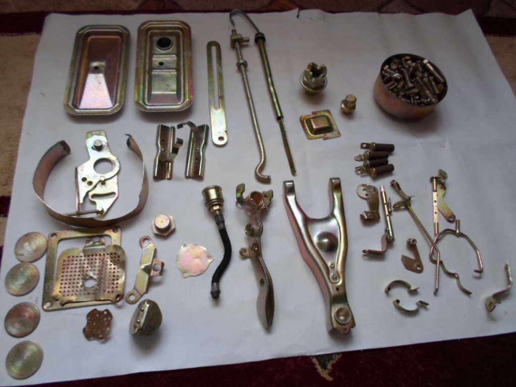

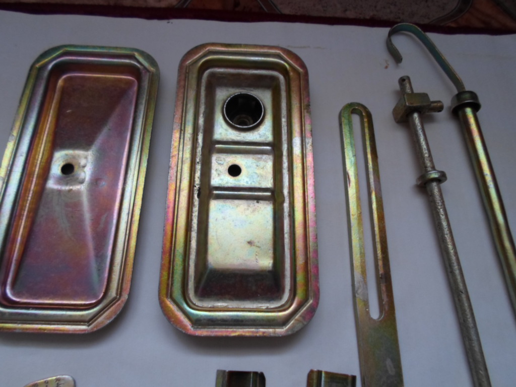

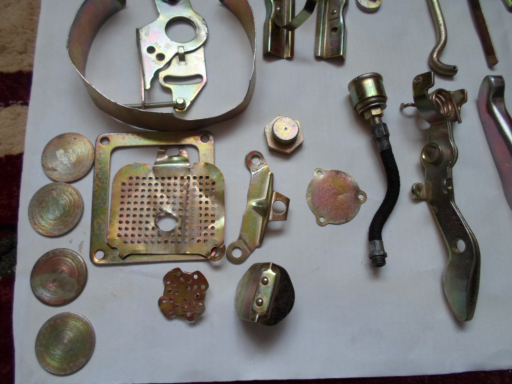

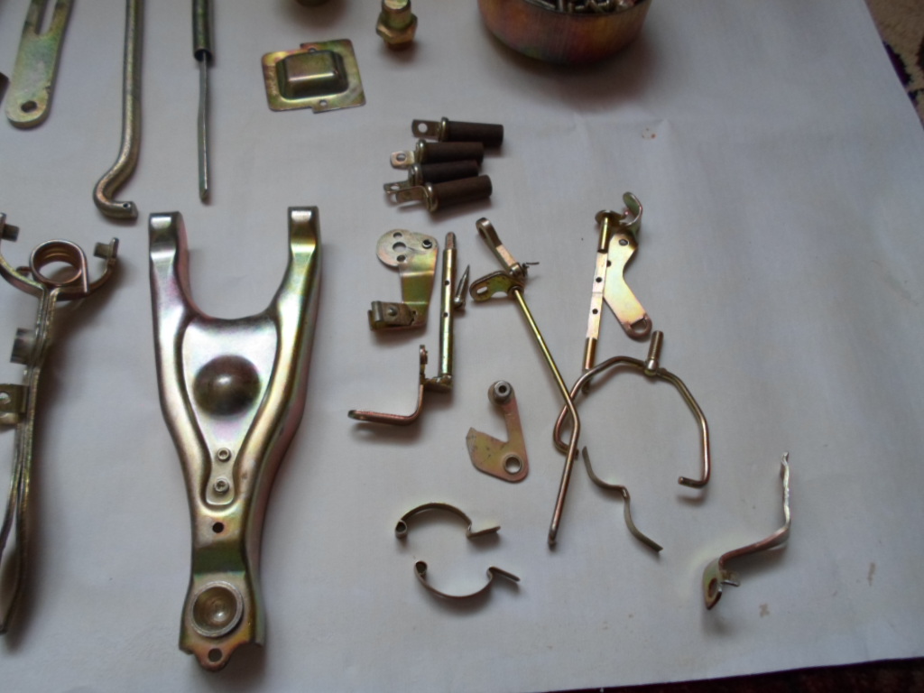

Получил первые детали после цинкования. В свободное время планирую заняться переборкой всего навесного на двигателе.SAM_0496.JPG SAM_0495.JPG SAM_0494.JPG SAM_0493.JPG

Денис заглушки мне делал токарь по старой. Одна осталась лишняя, если тебе надо отдам.

Здорово !! Отлично ,,,,

Добавлю чуточку дегтя((( во первых цинк желателен белый, а радость от хрома обычно устаканивается после полгода эксплуатации. Таких бюджетгых клыков и колпаков, зацветших через пару недель насмотрелся в свое время десятками:(
