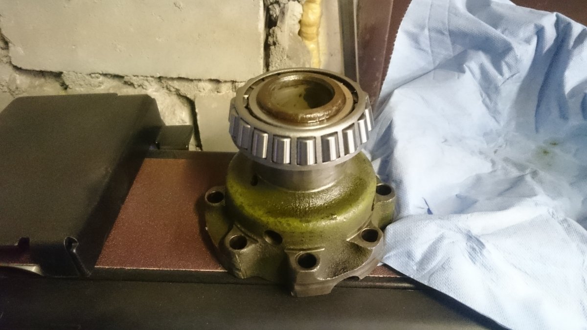

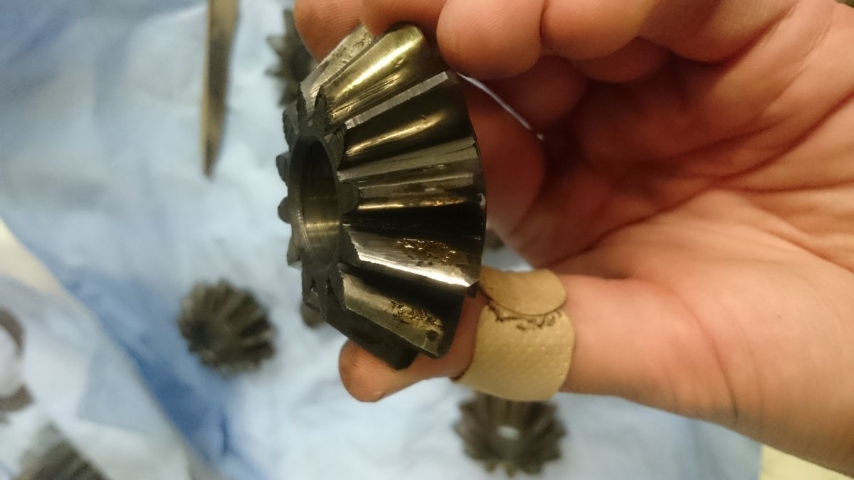

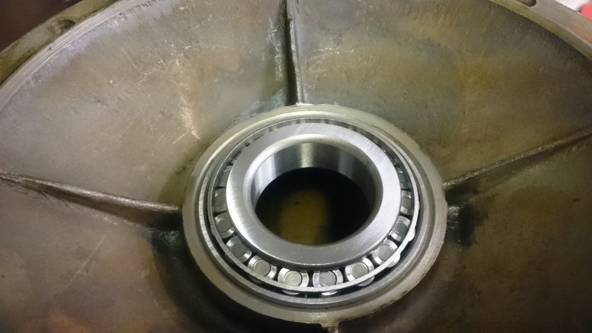

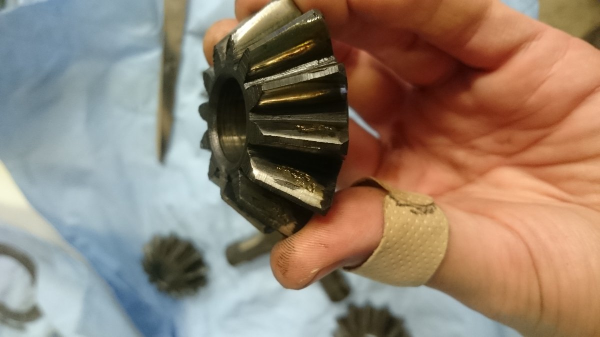

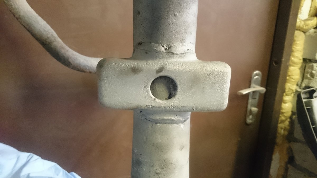

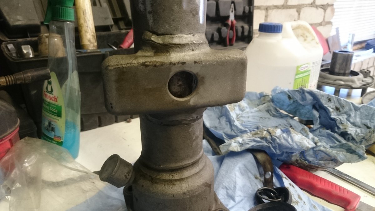

Собираю задний мост для нашей второй победы, установил новые подшипники в чулок, разобрал блок сателитов, отмыл все. Вопрос, не критична ли такая выработка на шестернях сателитов? Она присутствует только на 2 шестернях, на 2 других еще не стерлись следы станочной обработки. Внутренний сальник чулка -посчастливилось найти 2 оригинальных, а вот внешний только 52х80х10 попробую нарастить недостающий зазор клеющейся фольгой и пару точек герметика по окружности. Также на фото видно состояние рессорных площадок, с ними очень повезло.

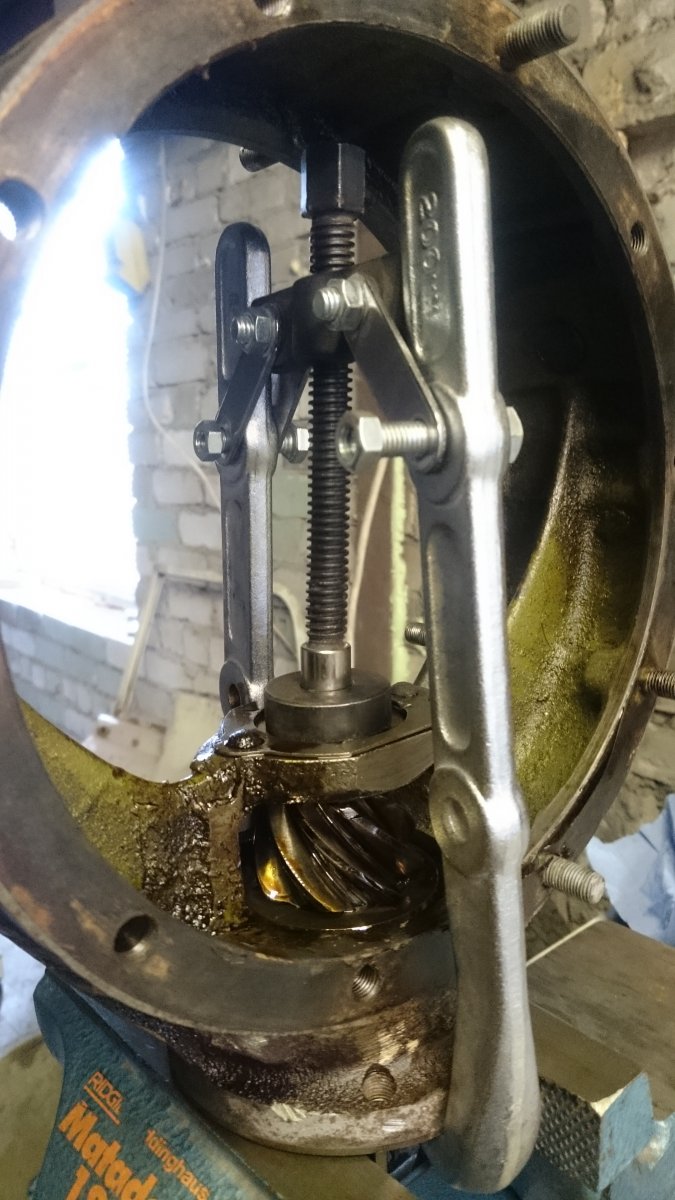

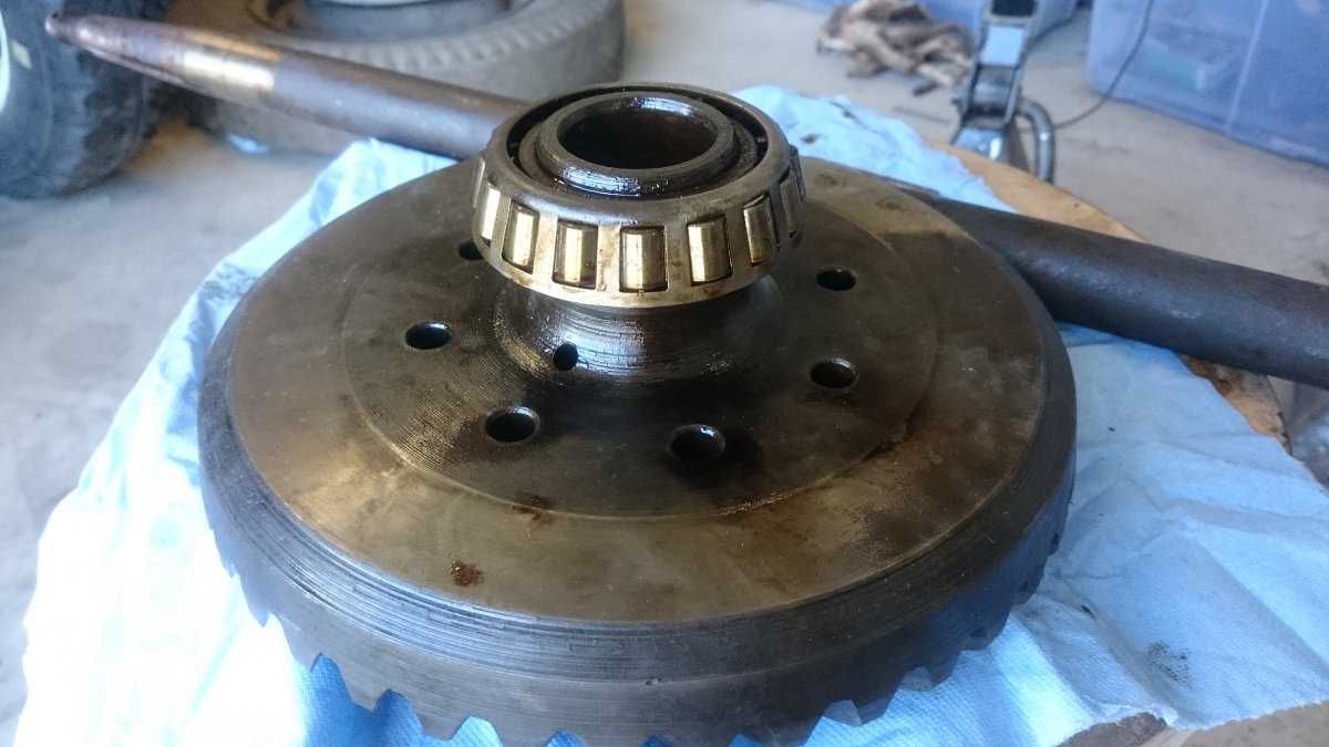

Что то ведущая шестерня не хочет выпресовываться, насколтко сильно можно давить не боясь сломать обойму крепление внутреннего подшипника ведущей шестерни?
10 113
35 009
Сателиты безусловно в топку.Что касается шестерни,дави и стучи по съемнику,выскочить.
