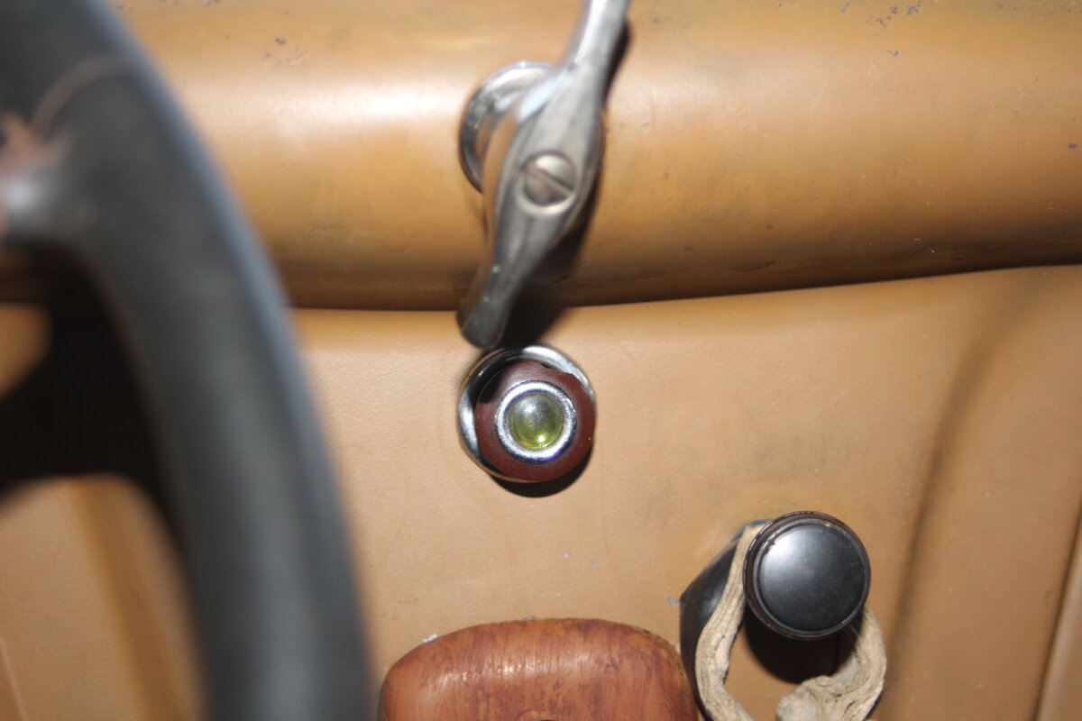

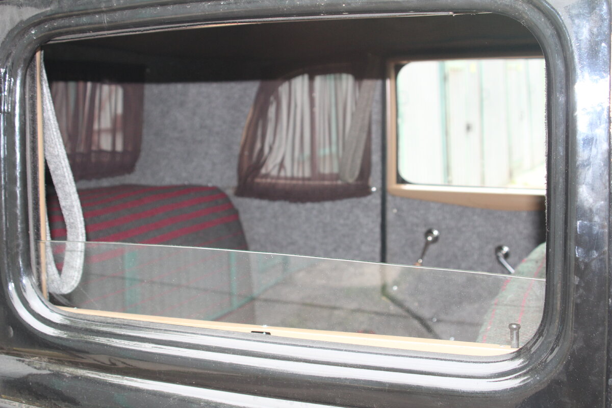

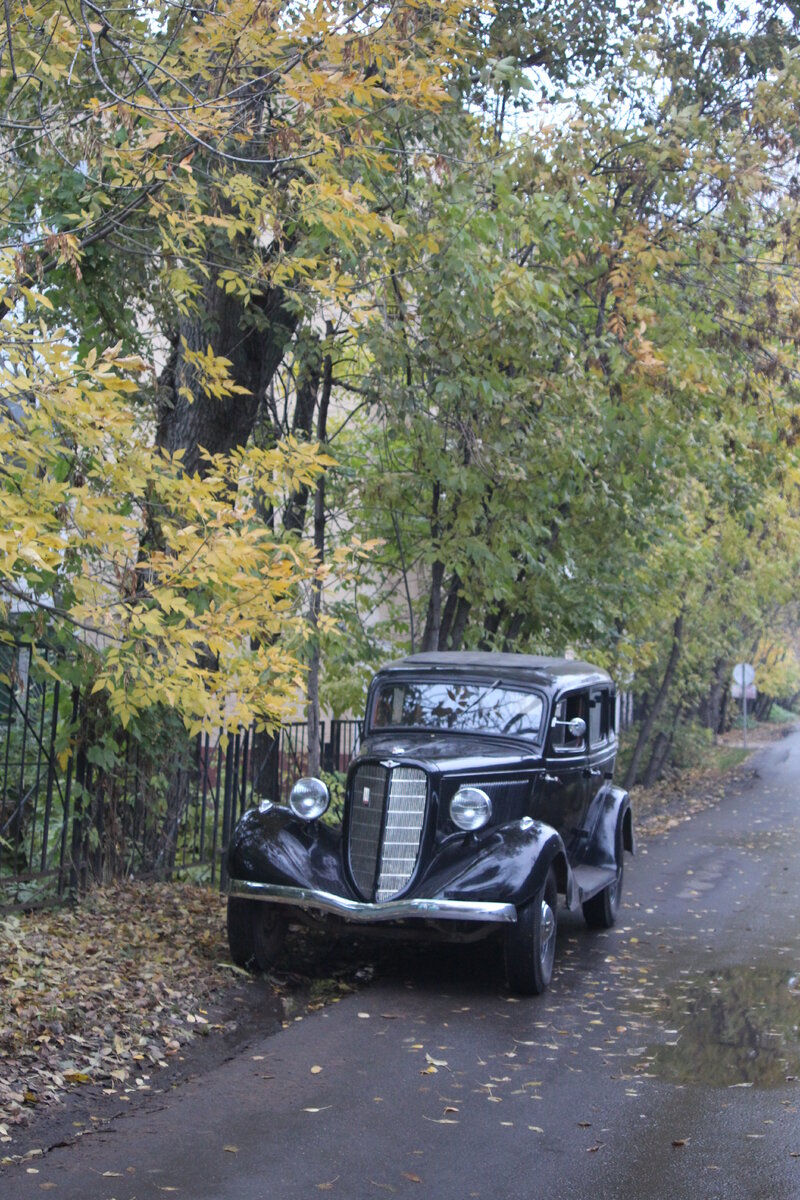

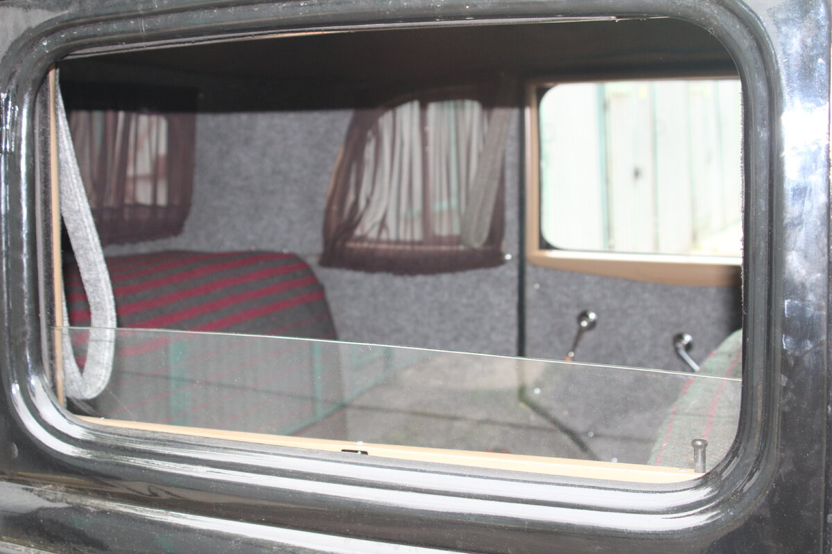

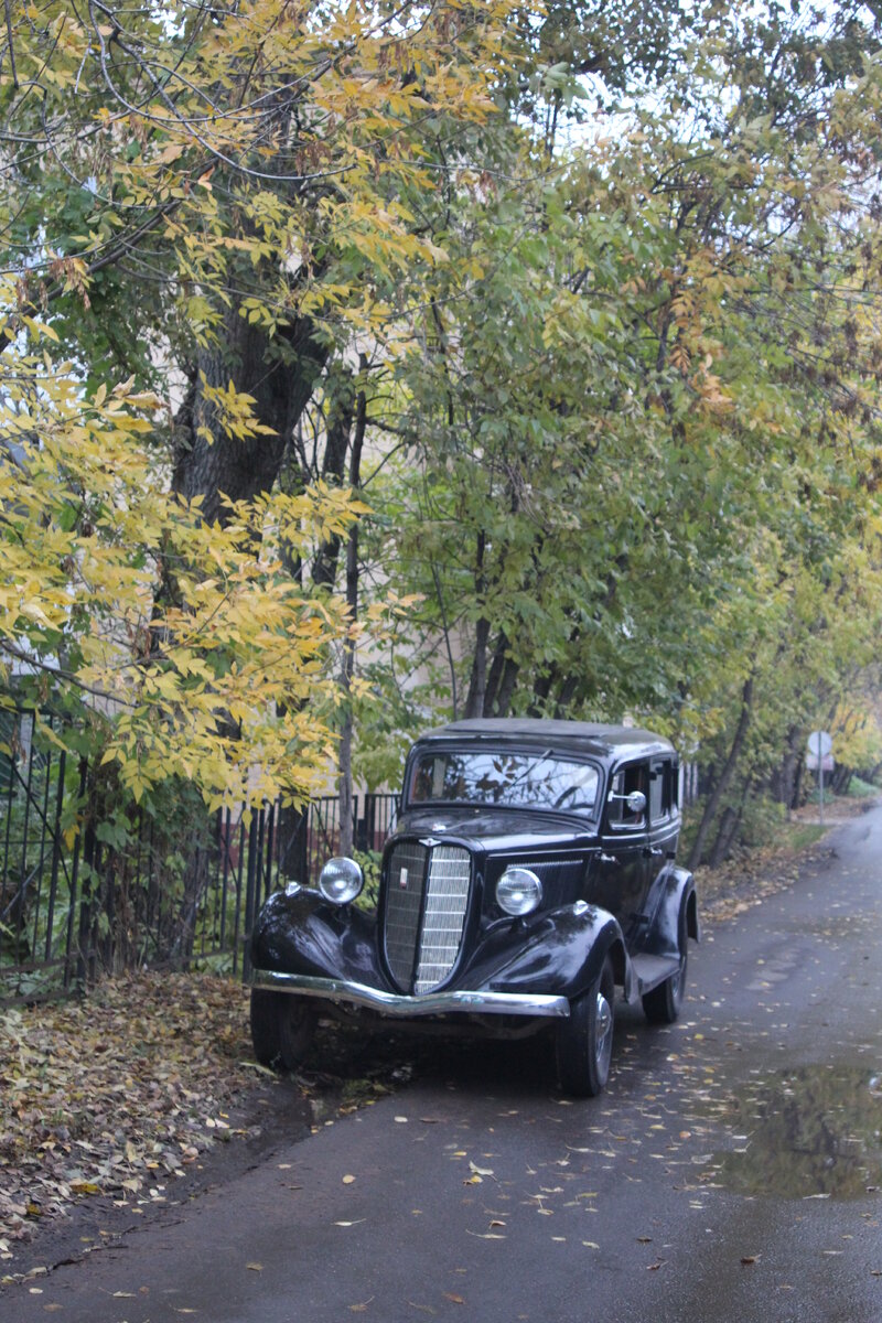

Пока никакой не ставил. Точнее временно, для съёмок, вместо линолеума на двери весной 2006 года поставил серый ковролин, который снял с пола на даче, потом поменял его на свежий ковролин из Леруа Мерлена. Машина относительно живая, а для полной реставрации нет возможности...

Шторки - тоже прихоть киношников и как память о маме которая их сшила.

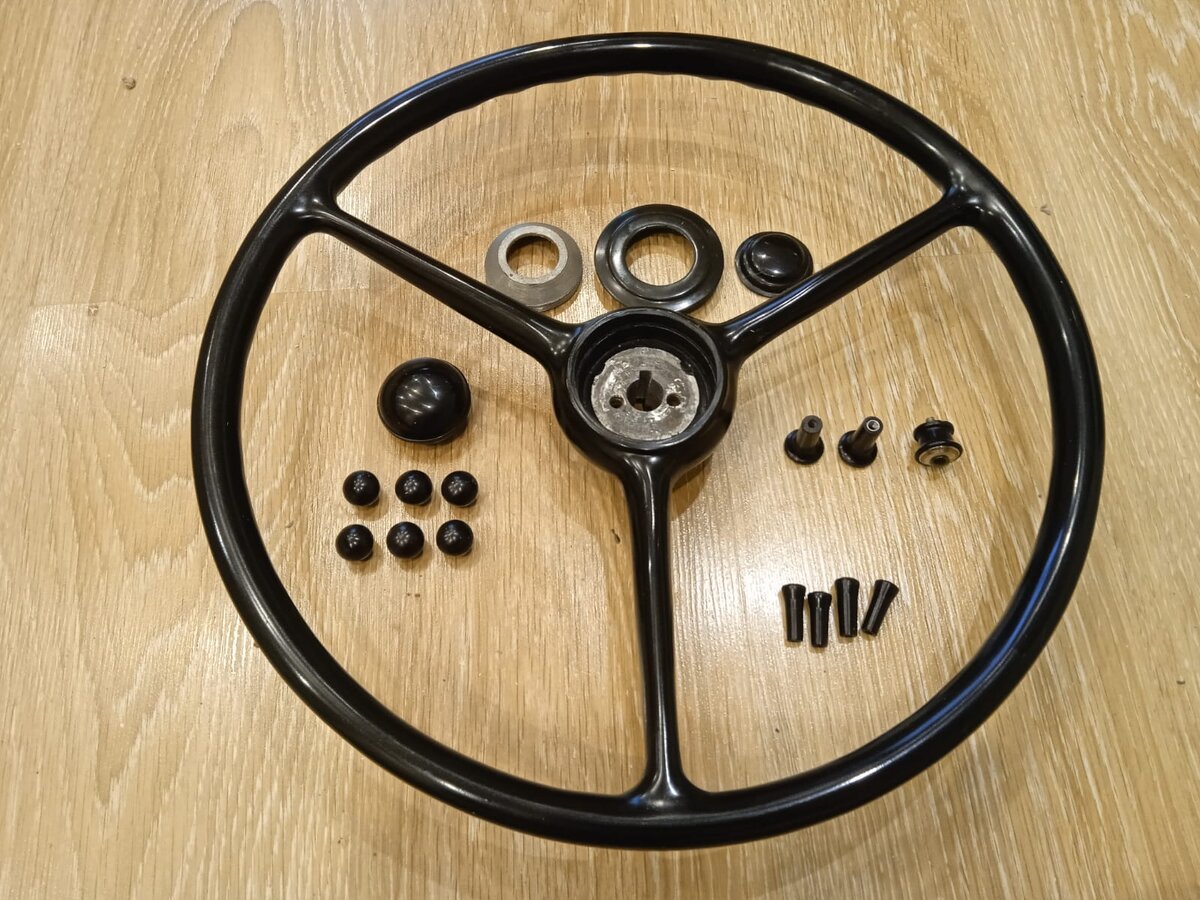

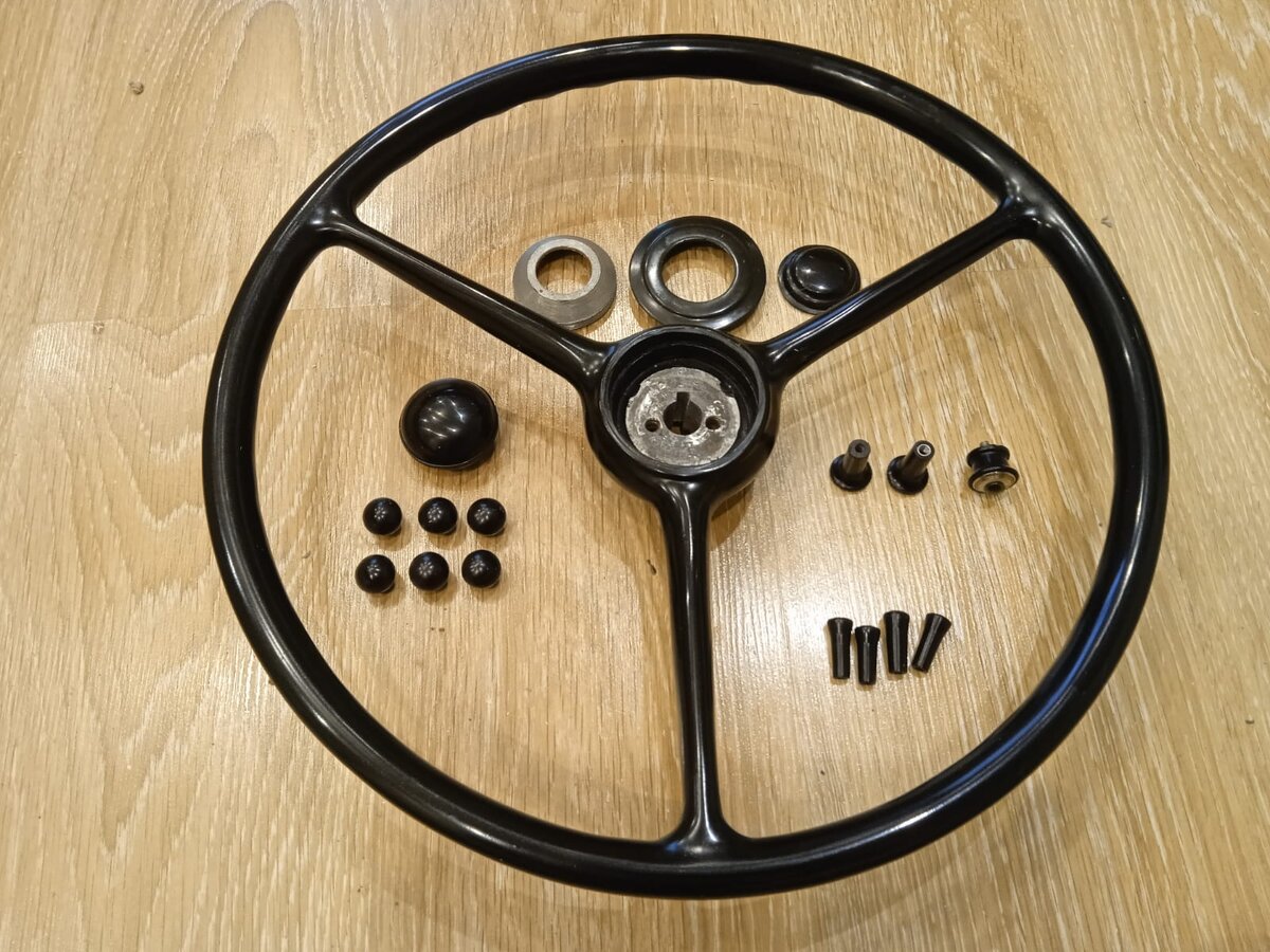

вернусь к рулю этот из новодела самый правильный выходит ?

На мой взгляд - да, этот больше всего похож на родной. Остальной пластик на фото (ручки) должны быть из коричневого пластика, а на КПП был маленький чёрный шарик.

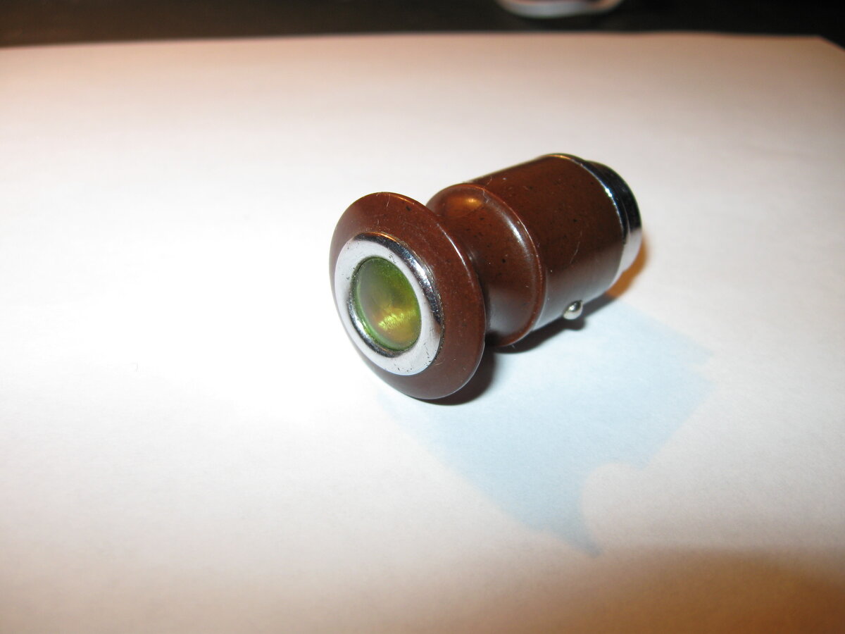

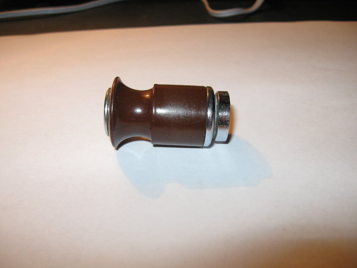

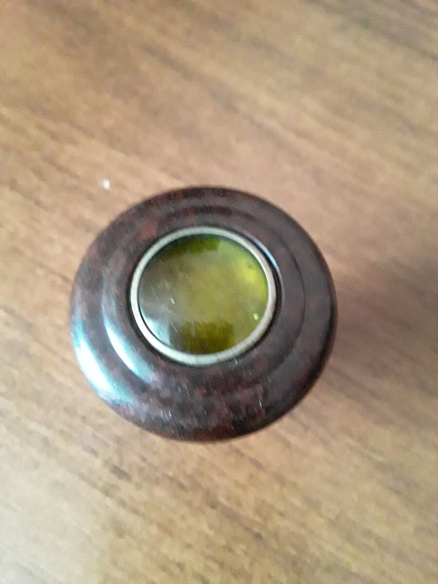

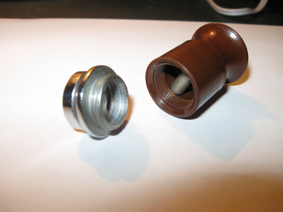

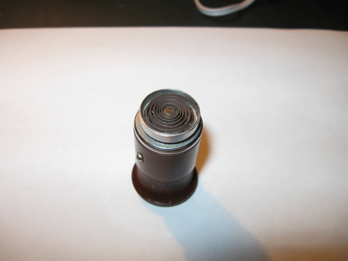

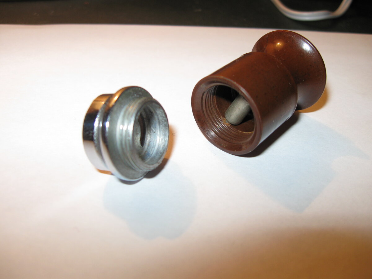

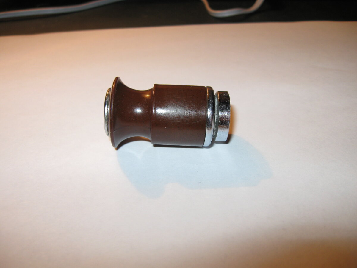

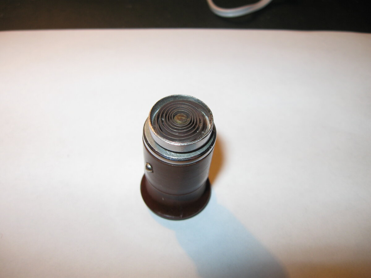

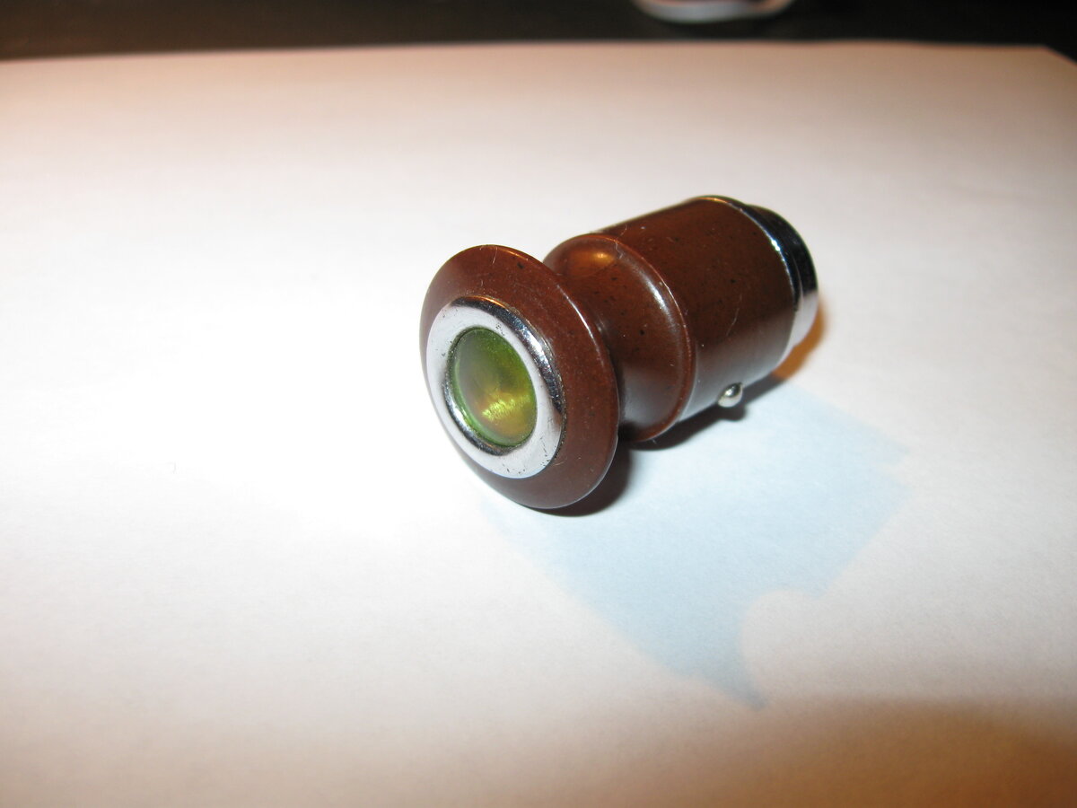

прикуриватель черный или коричневый ?

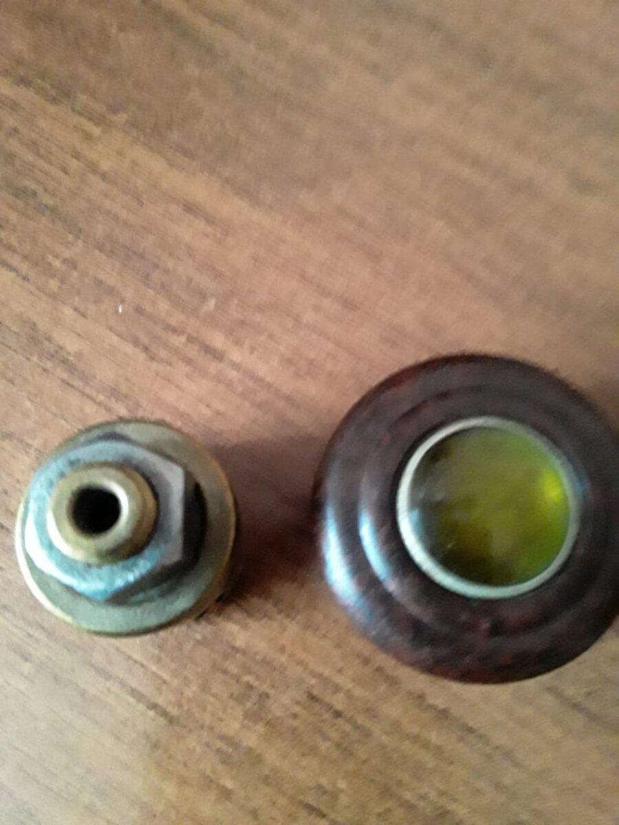

подскажите. прикуриватель от эмки ?

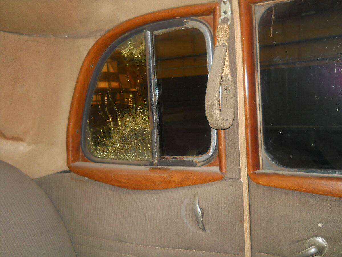

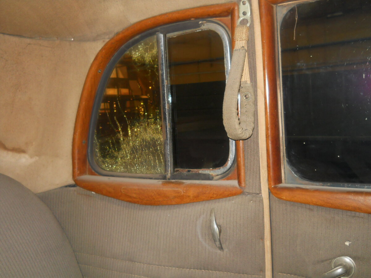

подскажите на задних форточках такие ручки должны быть ?

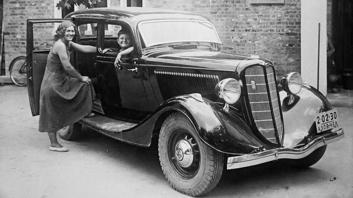

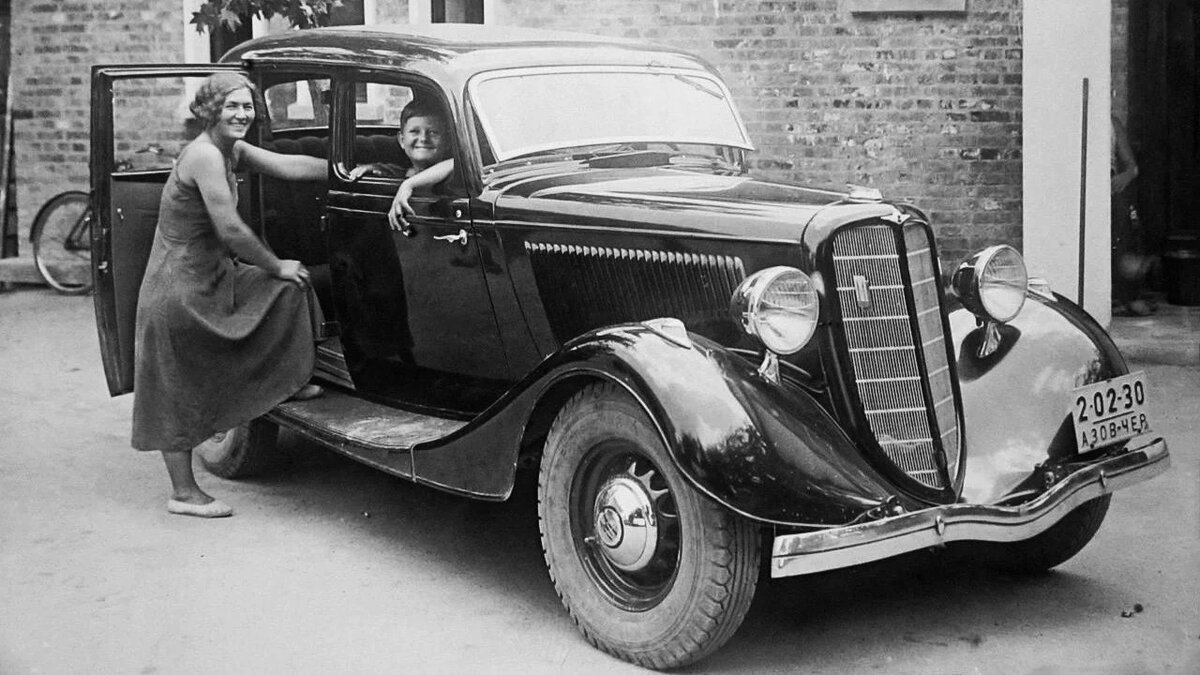

Попалось такое фото.Я так понимаю это самый ранний вариант эмки?

Скорее всего это больше Форд чем Эмка. С Фордом был договор и даже на подкапотной табличке присутствует эмблема Форда. За основу Эмки был взят Форд-40 34 года. Возможно что на ГАЗе было какое-то количество Фордов в процессе доработки которых и получилась "Эмка". Есть фото конвейера, где идут готовые кузова без форточек, так что возможно, что на первых машинах активно использовались фордовские детали, пока свои не освоили.

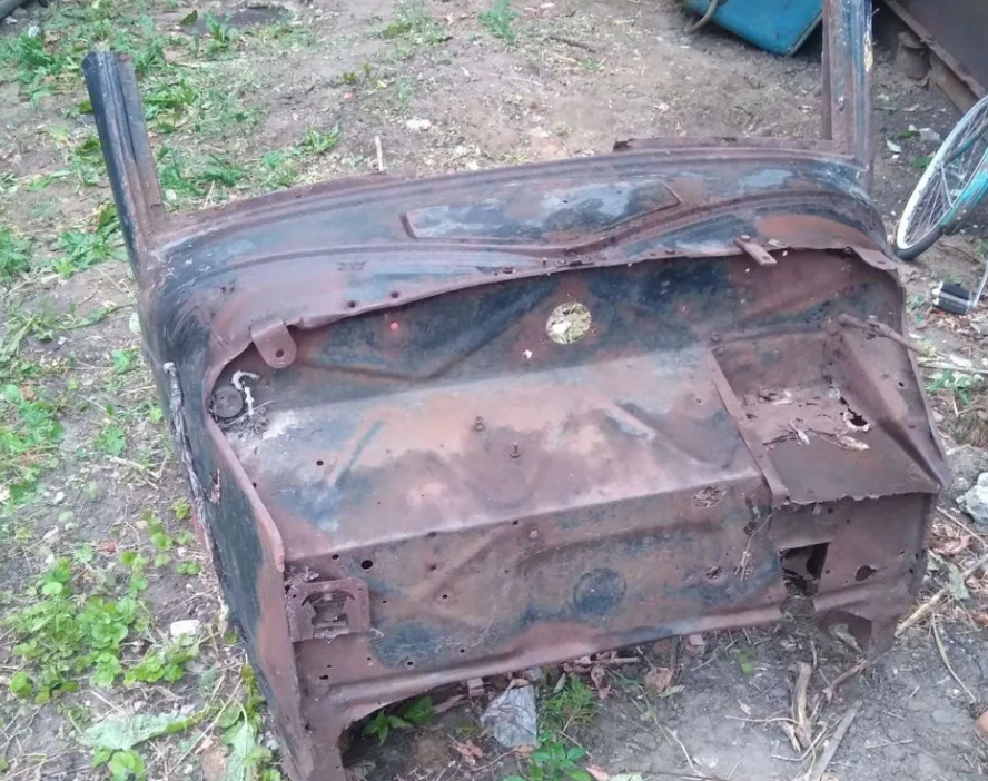

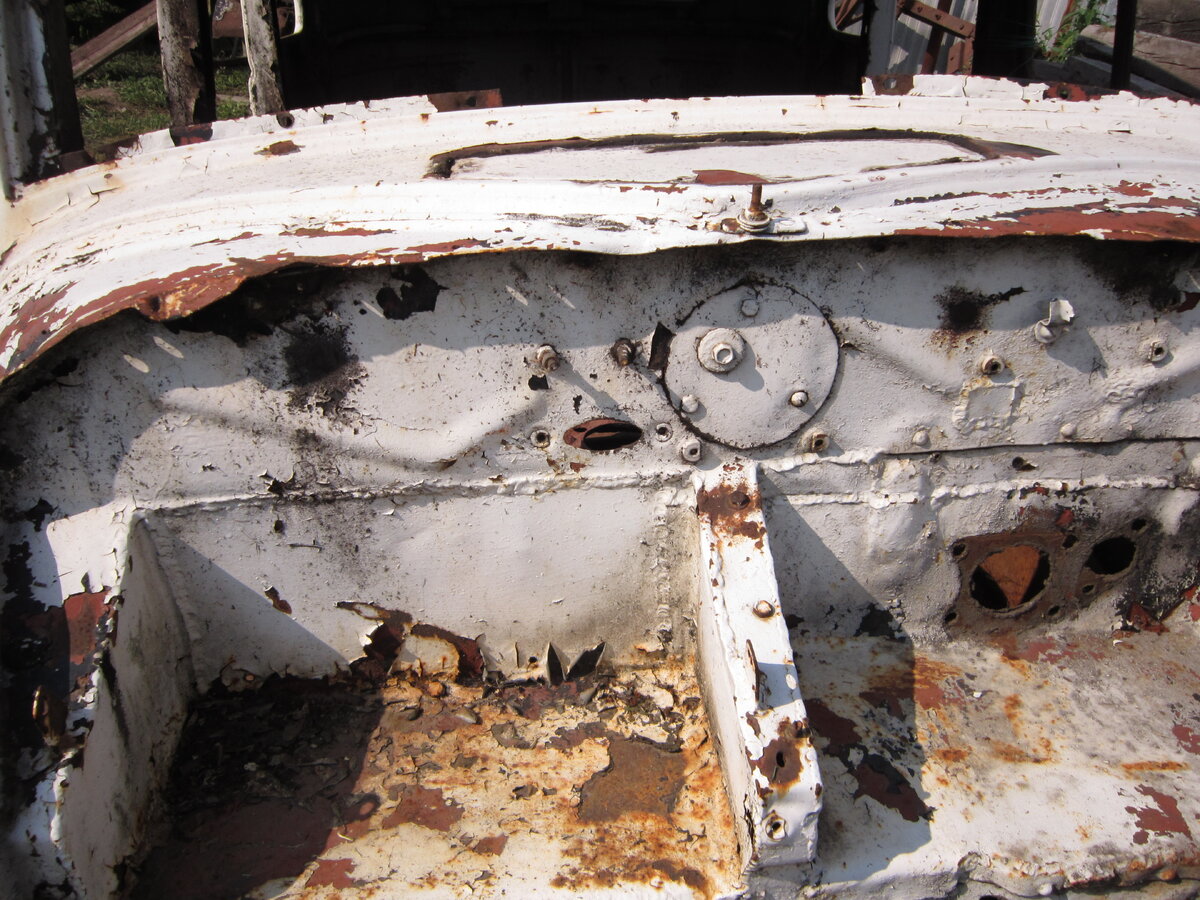

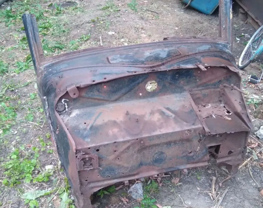

подскажите это от 11 ?
Резанная от М-1. Гнездо АКБ другое и нет овального отверстия под проводку над ногами пассажира.
Вот резанное торпедо от 11-73 46 года. Видно отверстие под проводку и видно остатки приклёпанного родного аккумуляторного гнезда.

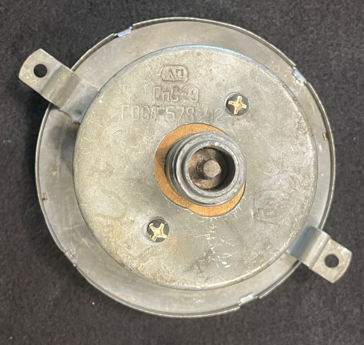

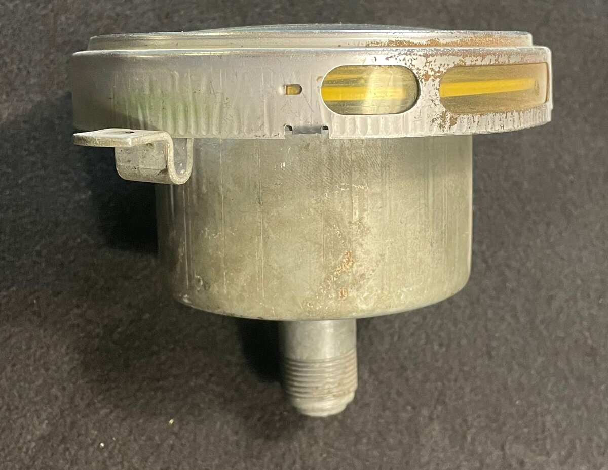

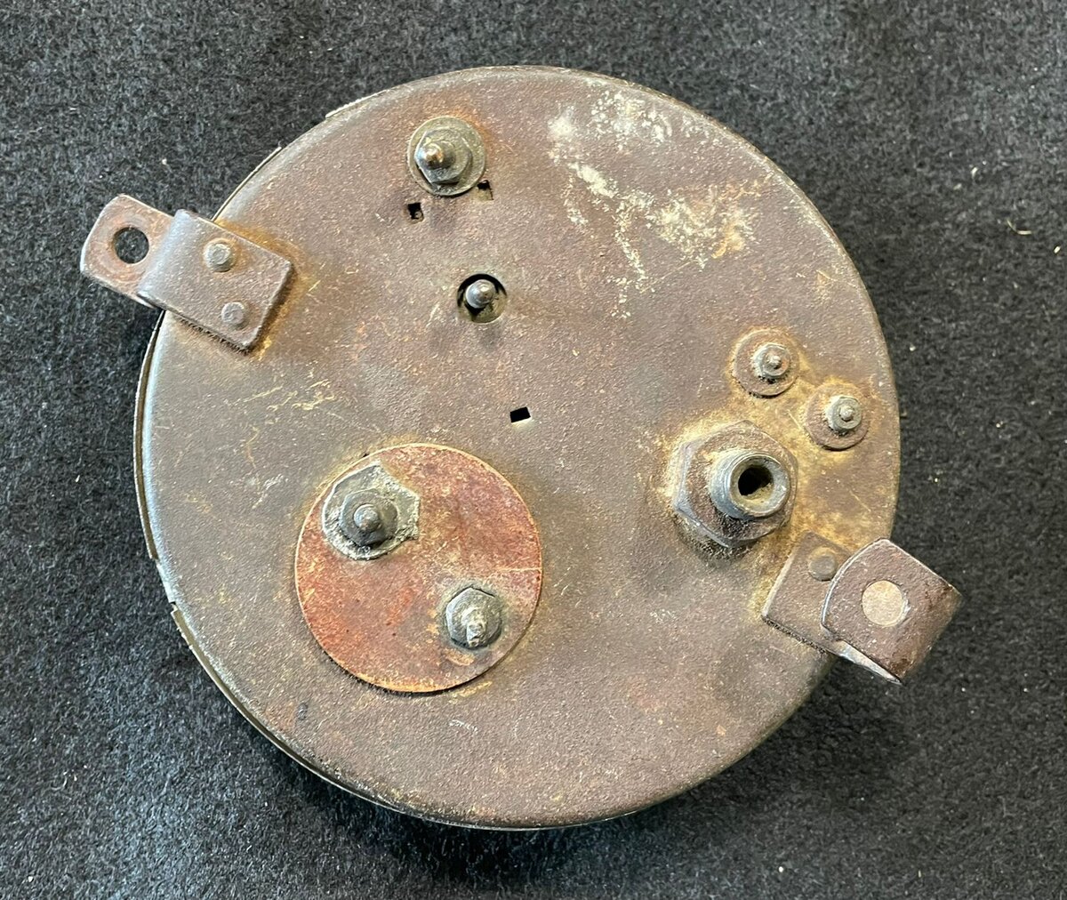

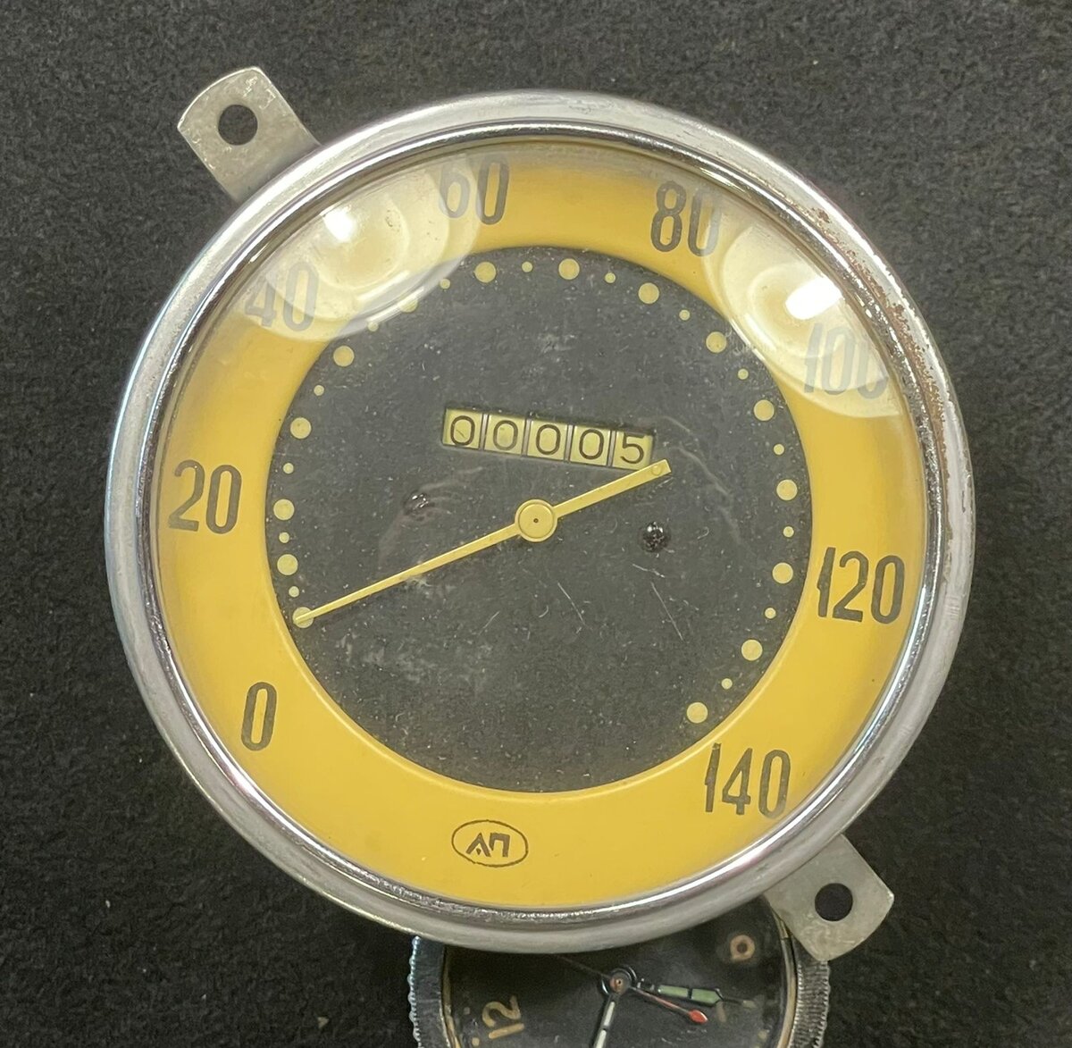

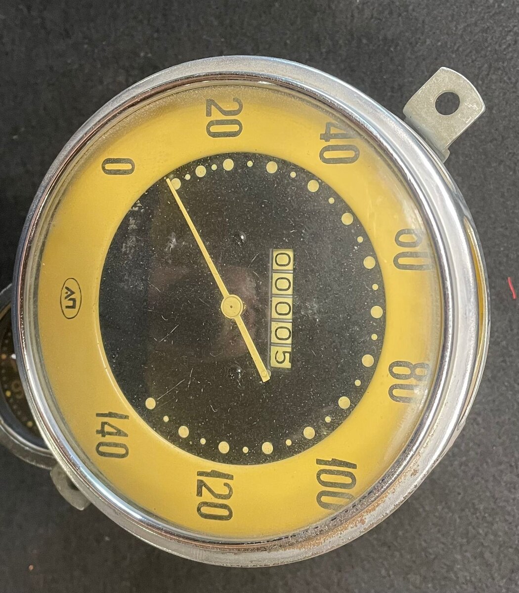

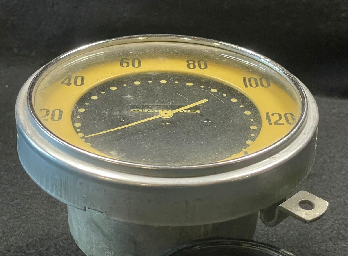

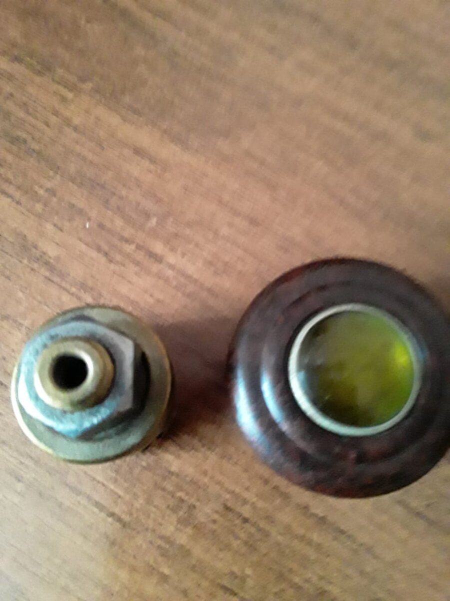

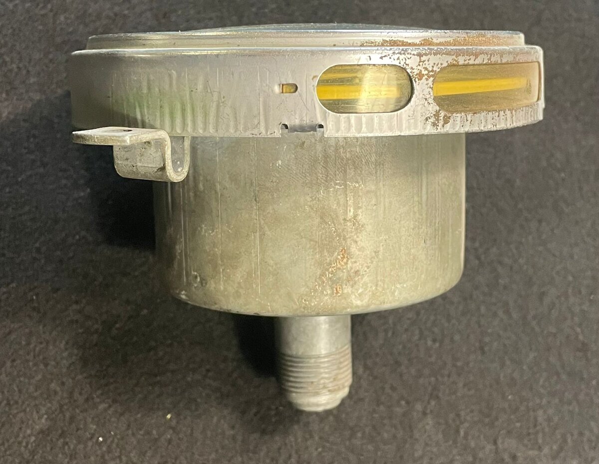

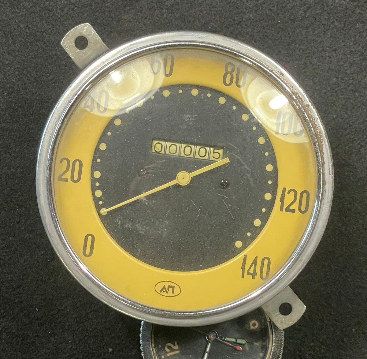

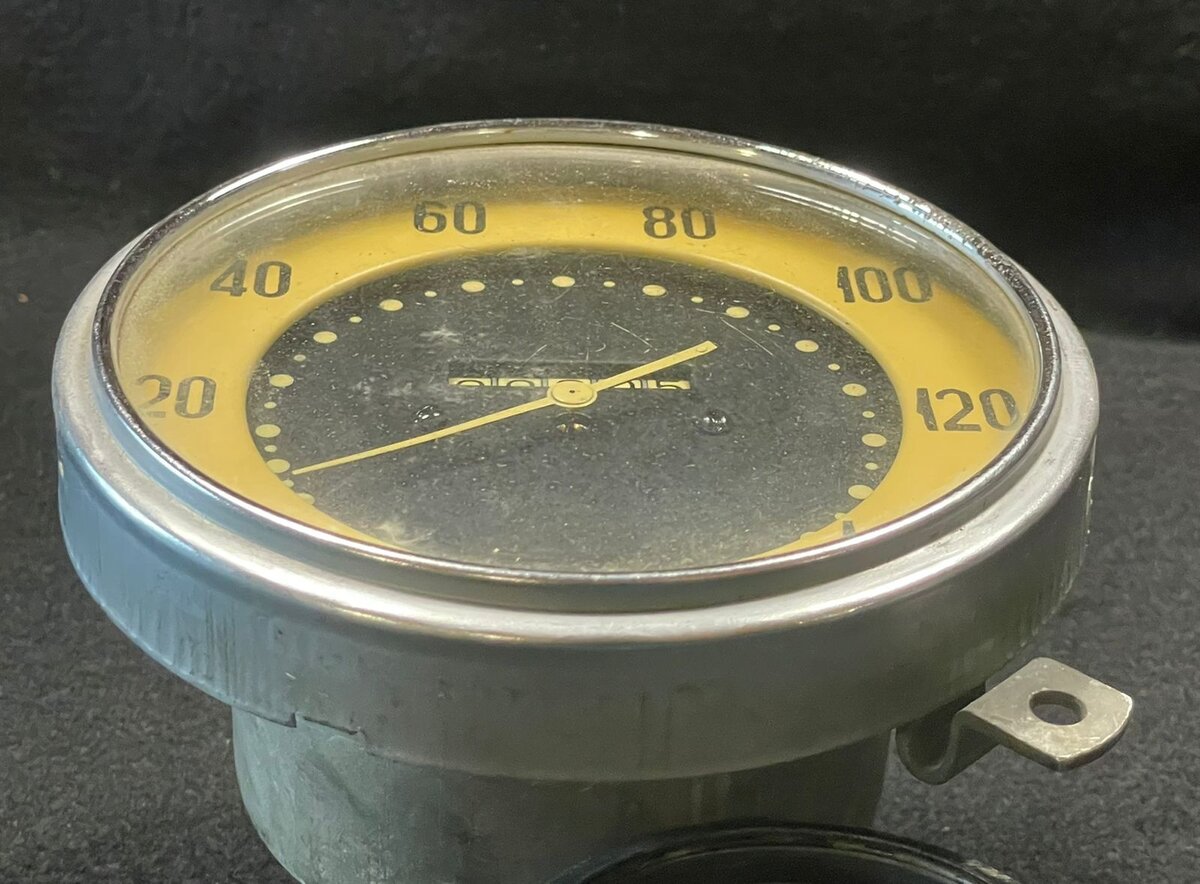

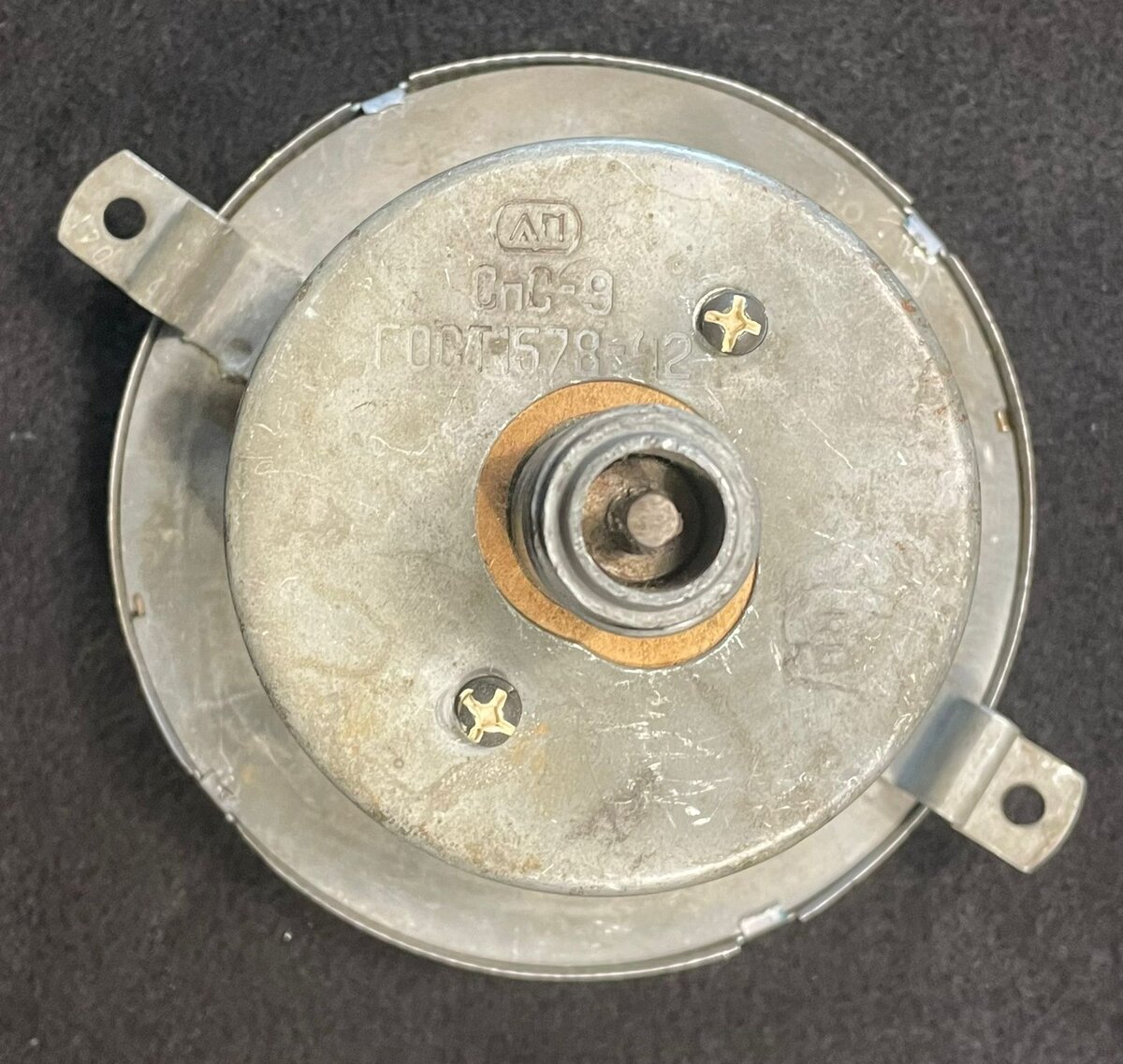

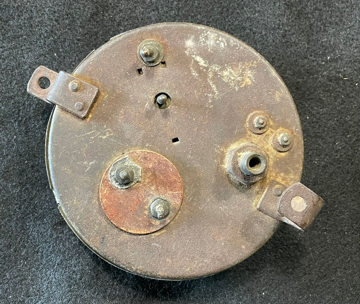

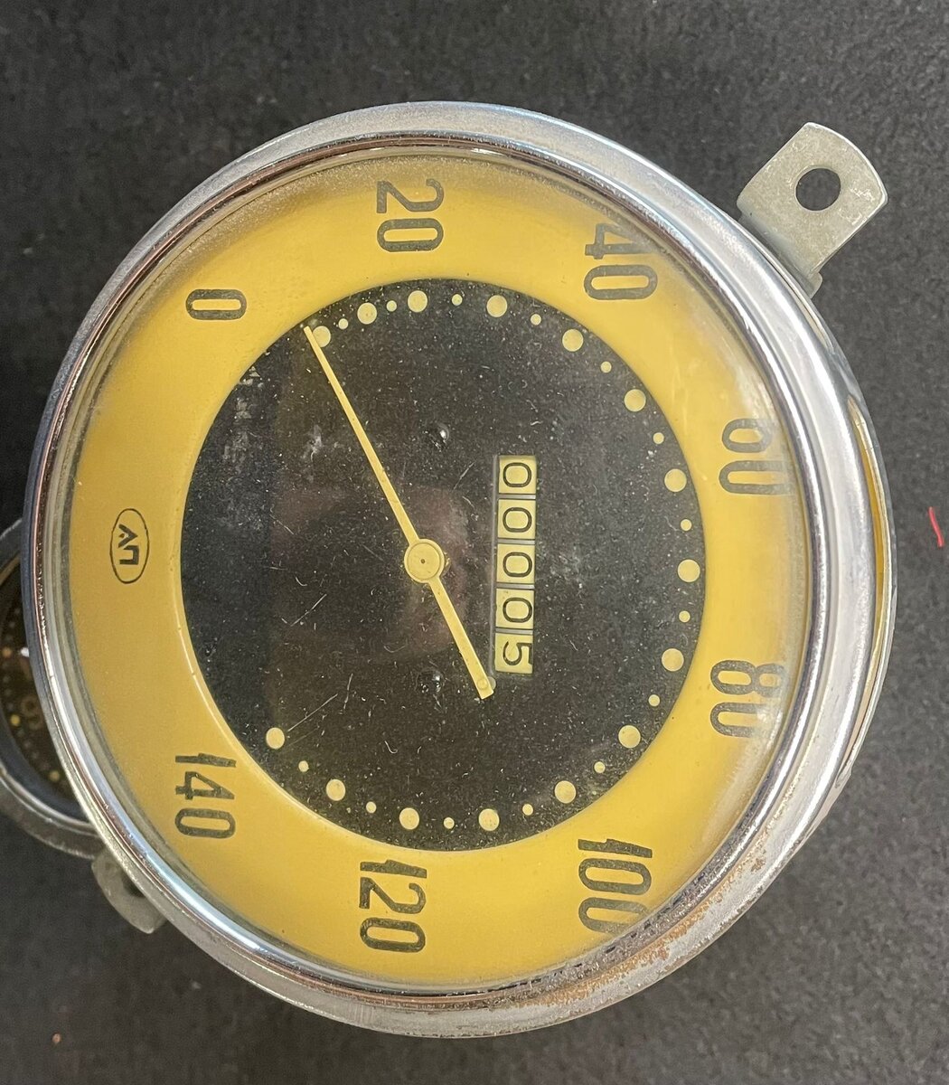

интересно мнение коллег по приборам

Спидометр типичный послевоенный, "запчастёвый", без суточного пробега и послевоенной эмблемой завода "Авоприбор". Мне "Эмка" с таким же досталась. А про комбинацию по обратной стороне мало что скажешь - по виду сами датчики родные, включая давление масла "с трубочкой".

так гост 42 года на спидометре
