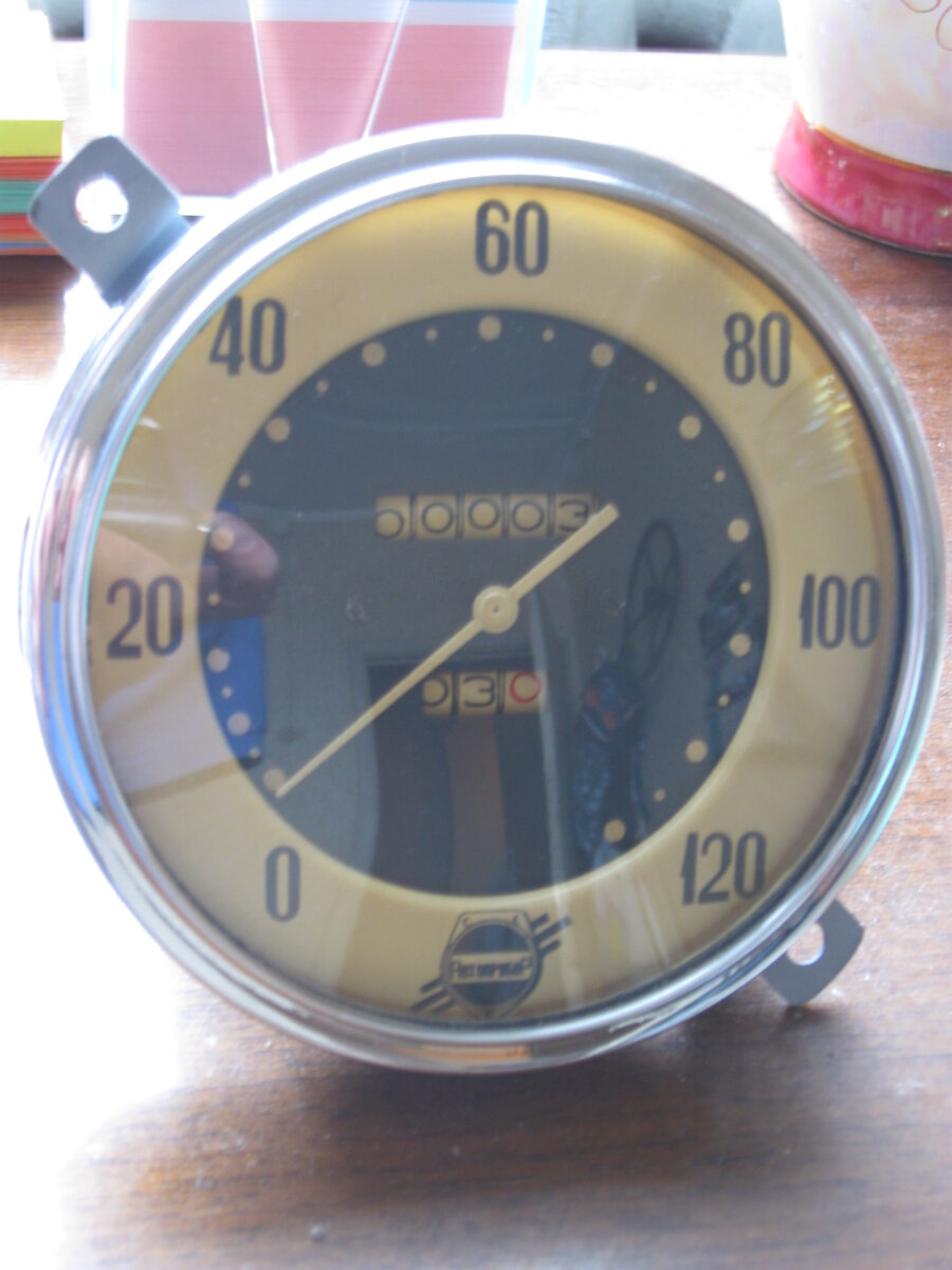

Вот так выглядит довоенный спидометр.

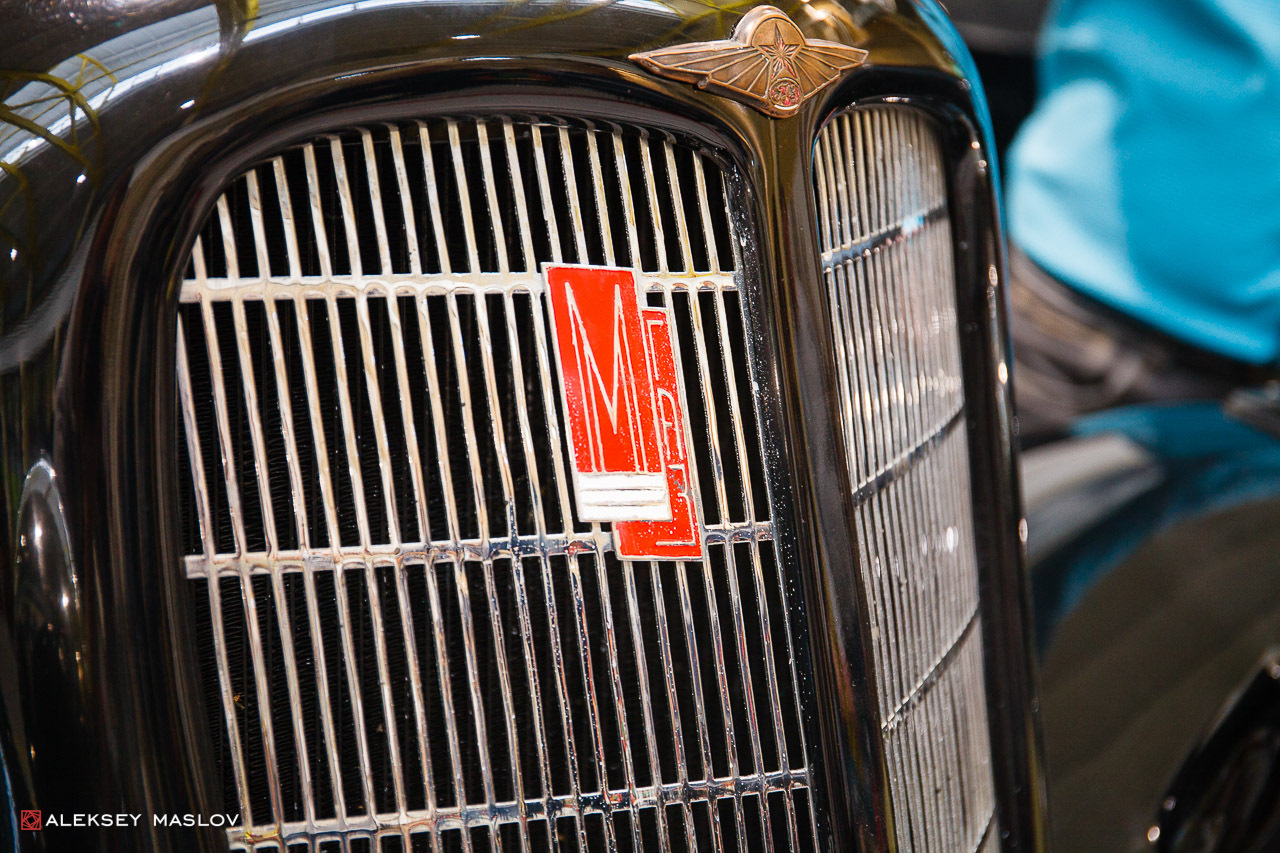

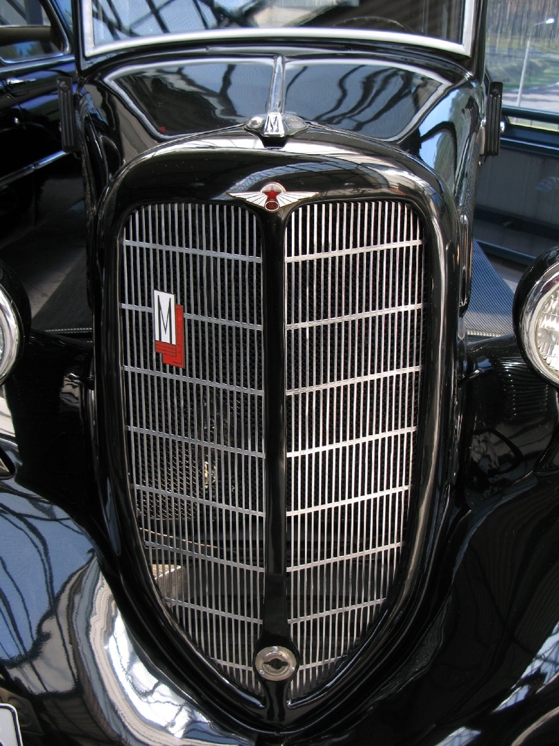

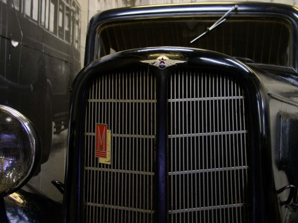

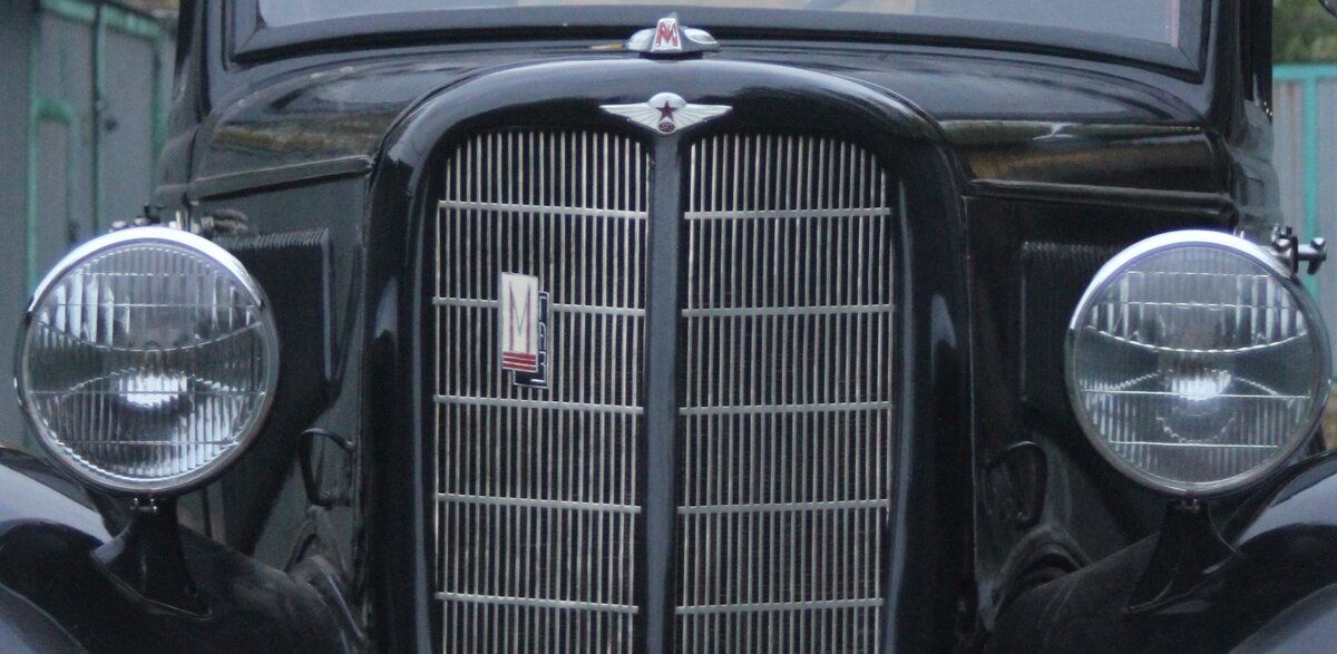

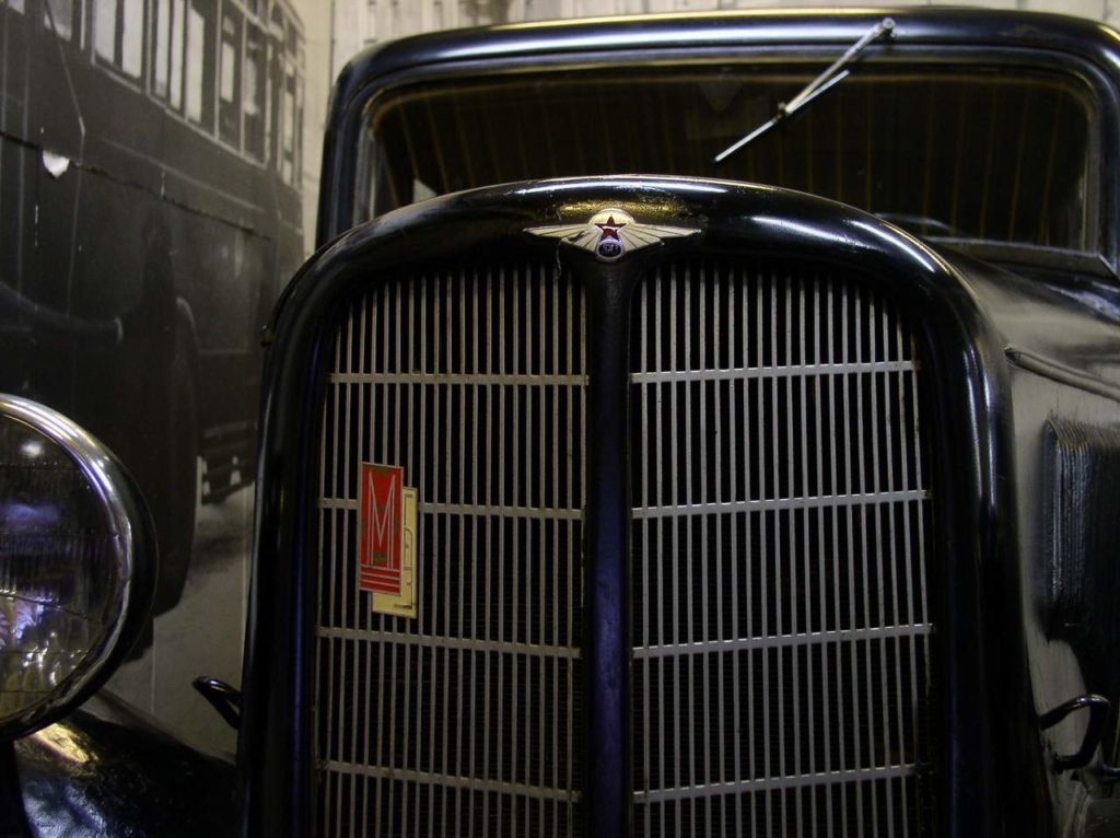

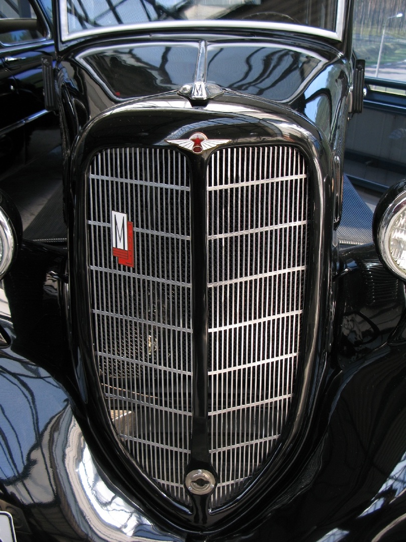

может есть кто в курсе по цветам шильдика ?были одного окраса или менялись от года выпуска ?
8 997
11 820
На политеховской машине явно не правильно покрашено (второе фото). Смотрите архивные фото! В заводском чертеже указаны цвета светло-бежевый и красный. На некоторых фото около надписи ГАЗ более тёмный фон, я предположил, что он чёрный и себе покрасил в три цвета.
Может Игорь (Новотны) дополнит фотографией.

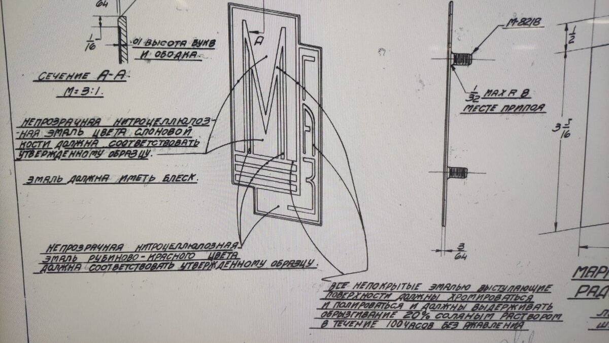

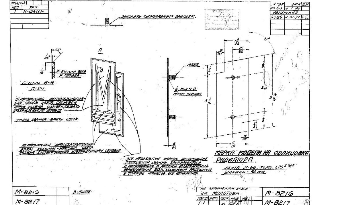

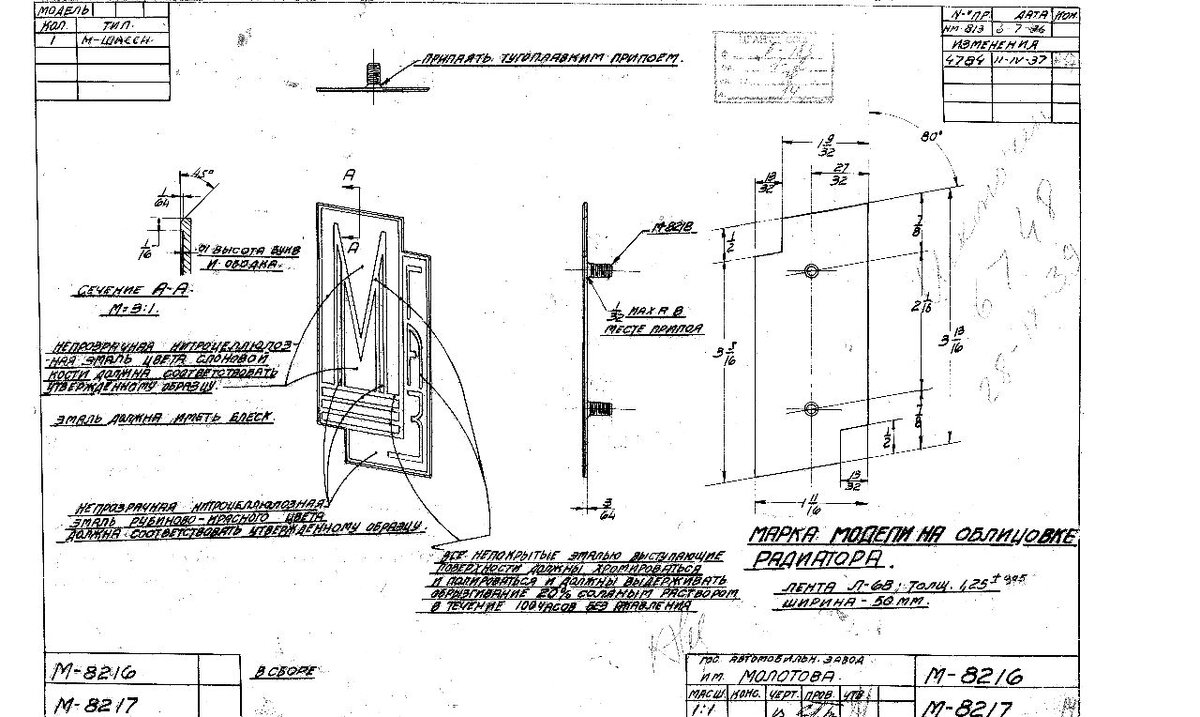

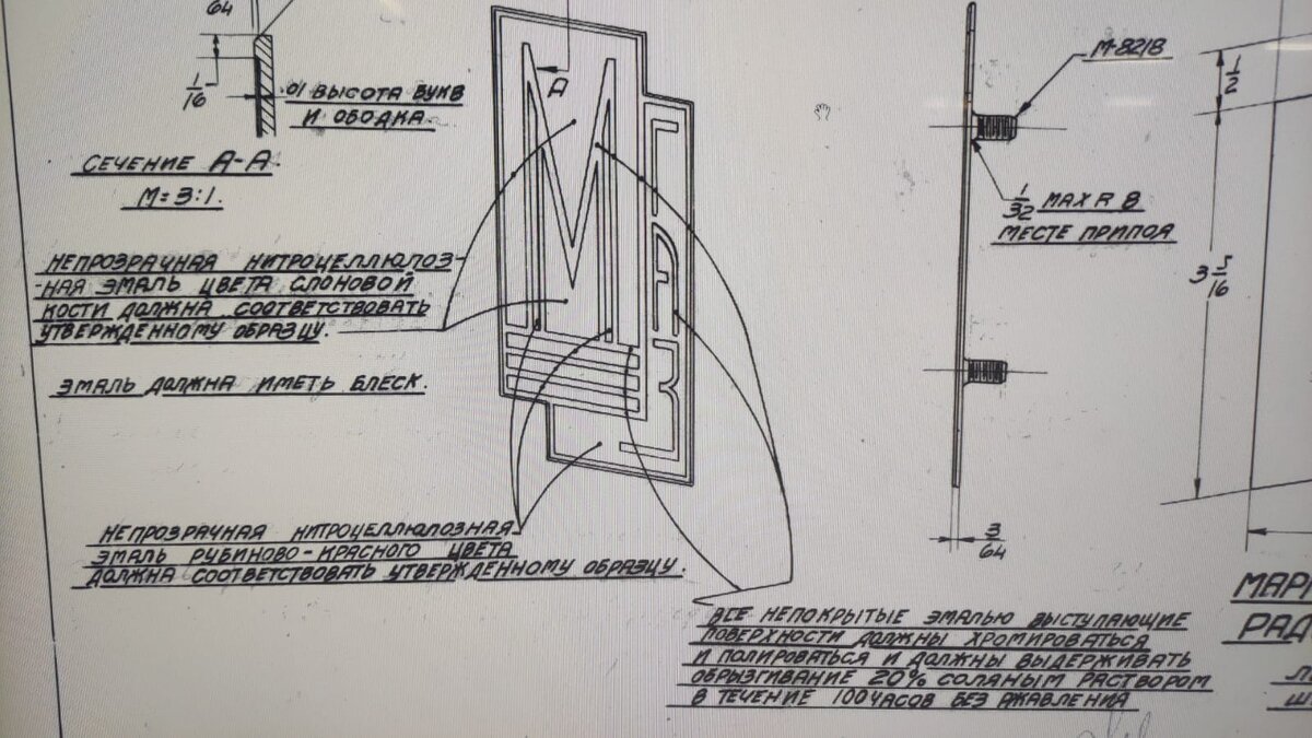

нашел чертеж
только в чертеже не указано какой цвет трех горизонтальных линий под буквой М.
3 602
Интересно, что размеры дюймовые .
изменения 37 года.
Исключить с 39 года.

нашел чертеж
Они однозначно красные! На всех архивных фото это видно!

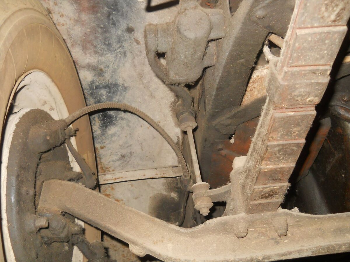

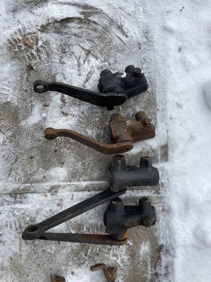

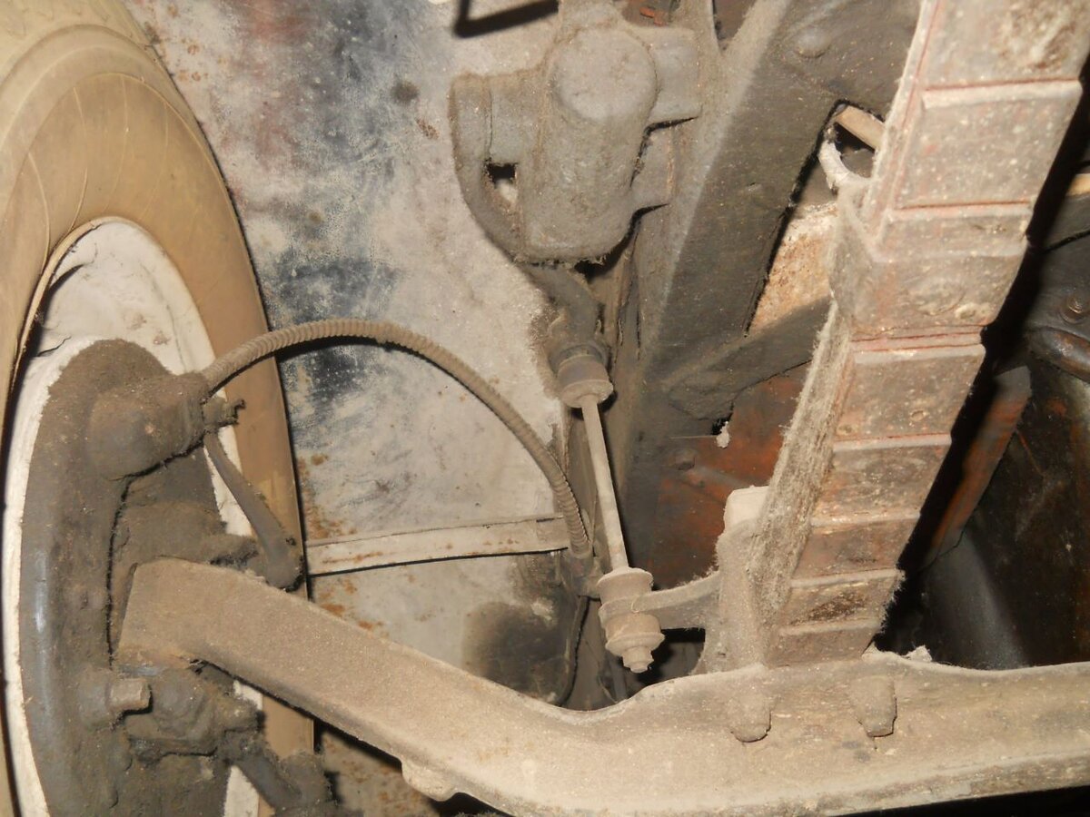

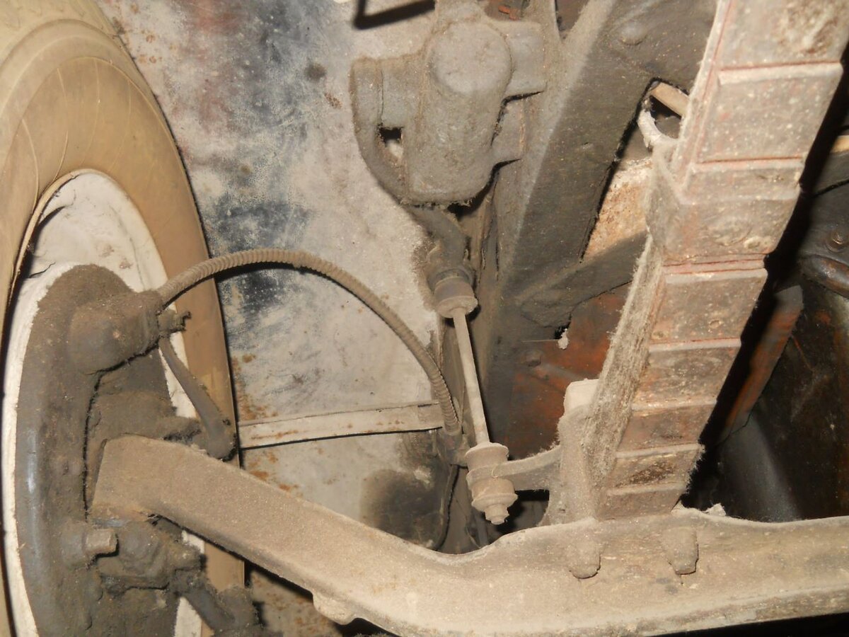

может у кого есть фото этого узла но с ранними амортизаторами (вертикальное ухо)

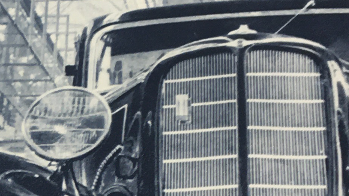

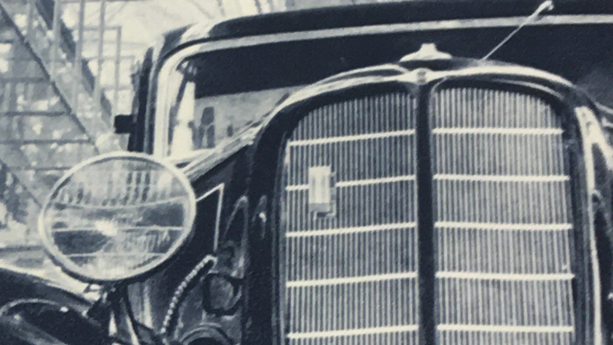

Хочу уточнить, что это фото из цветного журнала 30-х годов! То есть АРХИВНЫЙ ДОКУМЕНТ!
Да, это номер журнала «СССР на стройке» от ноября 1936 года, полностью посвященный выпуску «Эмки».

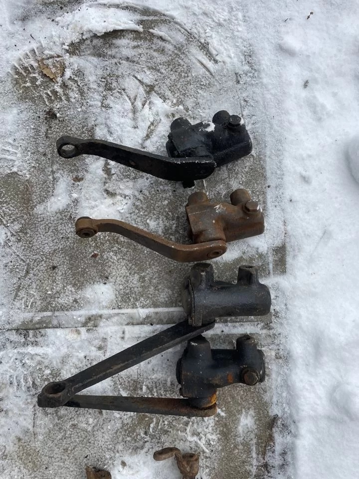

возник вопрос по амортизаторам .
как слышал было два вида ранний и поздний.ранний ухо вертикальное позднее горизонтальное (как на политеховской на фото )
кто владеет информацией по поводу раннего ?чертеж?фото установки?
