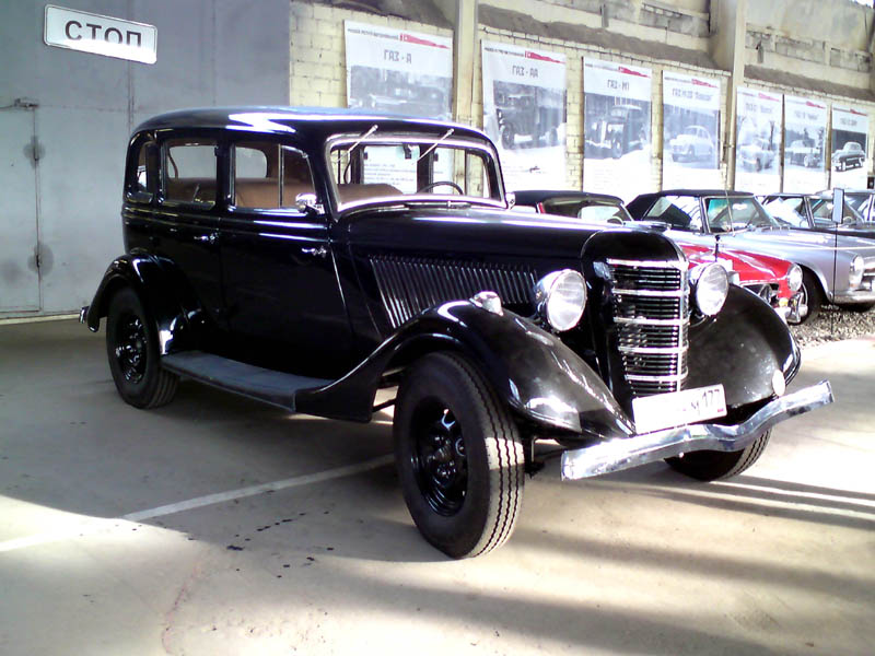

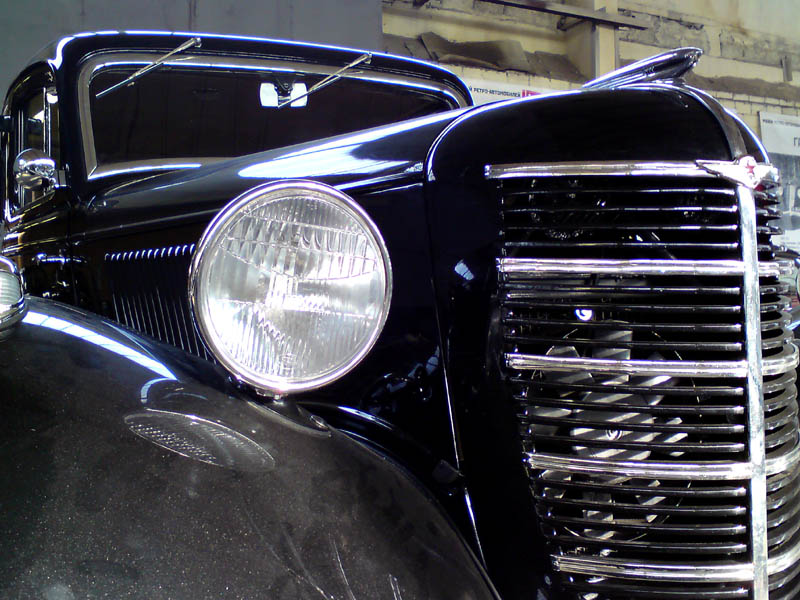

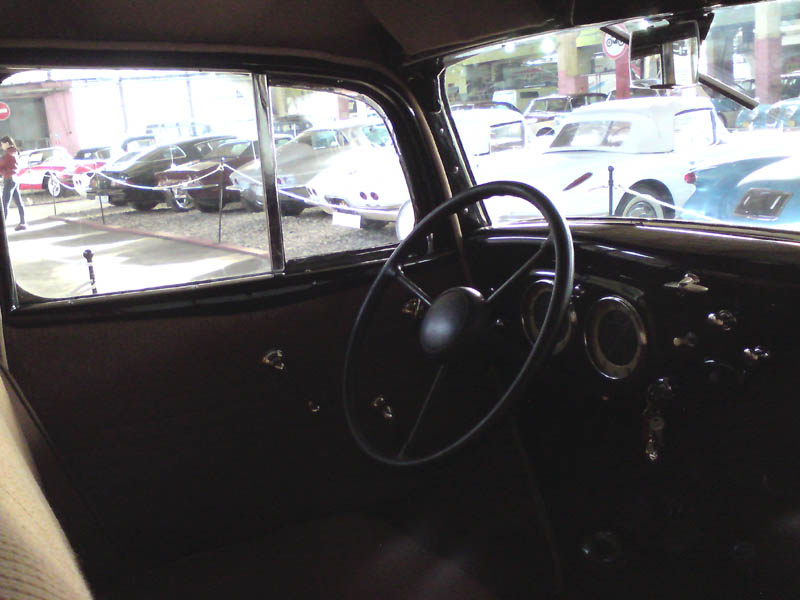

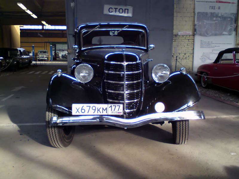

На днях был в Рогожке, заснял там такое чудо )
9 846
14 476
Если не ошибаюсь, эту машину начали делать ещё на Винницкой лет 8 назад, а то и больше!

вентилятор Ож от БМВ )

ash - oldgaz, там по ходу лишь кузов и салон родные ?
Так и есть )
Причём салон большей частью новодельный, на сколько я знаю, что в общем-то не умаляет его достоинства (я видел эту машину ещё без салона, но судя по фото, салон сшит из наиболее похожей на родную ткани от "Победы"). Я так понимаю, что машина делалась с учётом возможности повседневной эксплуатации с сохранением по возможности внешнего вида "Эмки", по этому активно использовались фордовские детали более-менее похожие на родные, но всё же имеющие отличия, что не противоречило поставленной задаче.
На самом деле там все детали, такие как ручки дверей стеклоподъёмников, форточек и т.д. от Бъюика. На сколько я знаю что оказалось фурнитура от Бъютика больше похожа на Эмовскую чем фурнитура от Форда. Дирижабль на колпаке облицовки радиатора натуральный Бъюкивский купленный за границей, не новодел! И он отлично встал на родную площадку под него на эмке.
Салон максимально приближен к оригиналу.
А под капотом инжектор, гур, вут, и всё в таком духе.
9 846
14 476
Ну на Форде-40 форточек в помине не было :D , так что они были честно позаимствованы у GM, как и напольная педаль газа и многие другие хорошие вещи. Кстати и подфарники на каких-то "Бьюиках" и "Шевроле" были куда более похожие на родные "Эмовские", чем от мотоцикла "Урал" :cry: . А более ранние подфарники от "Бьюика" были позаимствованы для ЗиС-101! :D Про дирежабель уже писалось где-то выше, что он один в один от "Бьюика".
Всё таки заботились наши довоенные конструктора о будущем поколении реставраторов, применяя американские детали без изменений, только вот нужно правильно угадать американскую модель... :mrgreen:

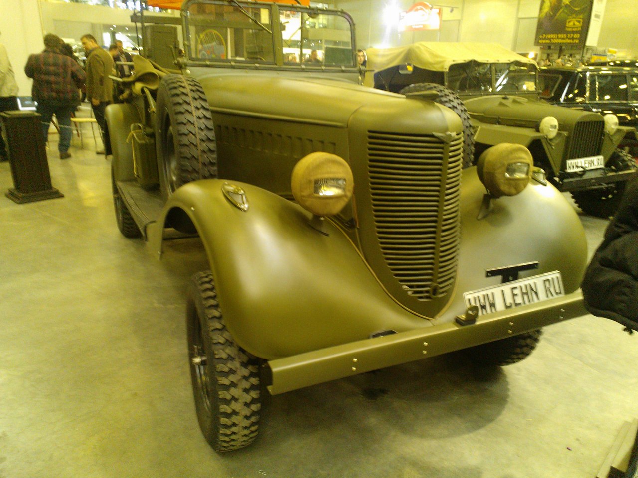

Кстати интересный факт нарисовался
у полноприводной эмки немного отличная решотка облицовки чем у 11-73, перекладин больше и они тоньше, соотвественно и без хромированных накладок.
или это просто адовый самопал?
На ОГИС владелец машины рассказал, что эта облицовка стояла на ГАЗ 61-73 на момент покупки им машины (про ту машину можно прочитать в журнале RW). Потом на ту машину была поставлена стандартная облицовка, а эта на 61-417. Так что заводская это облицовка, рем.заводовская или самопальная определить сложно. Во всяком случае не новодельная!
