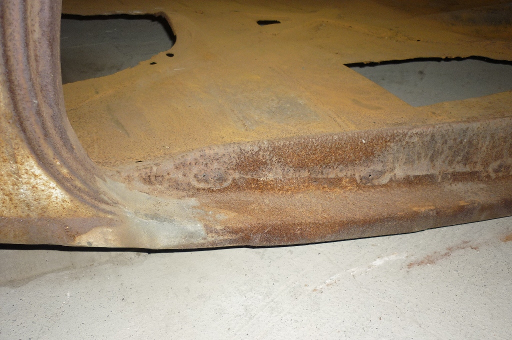

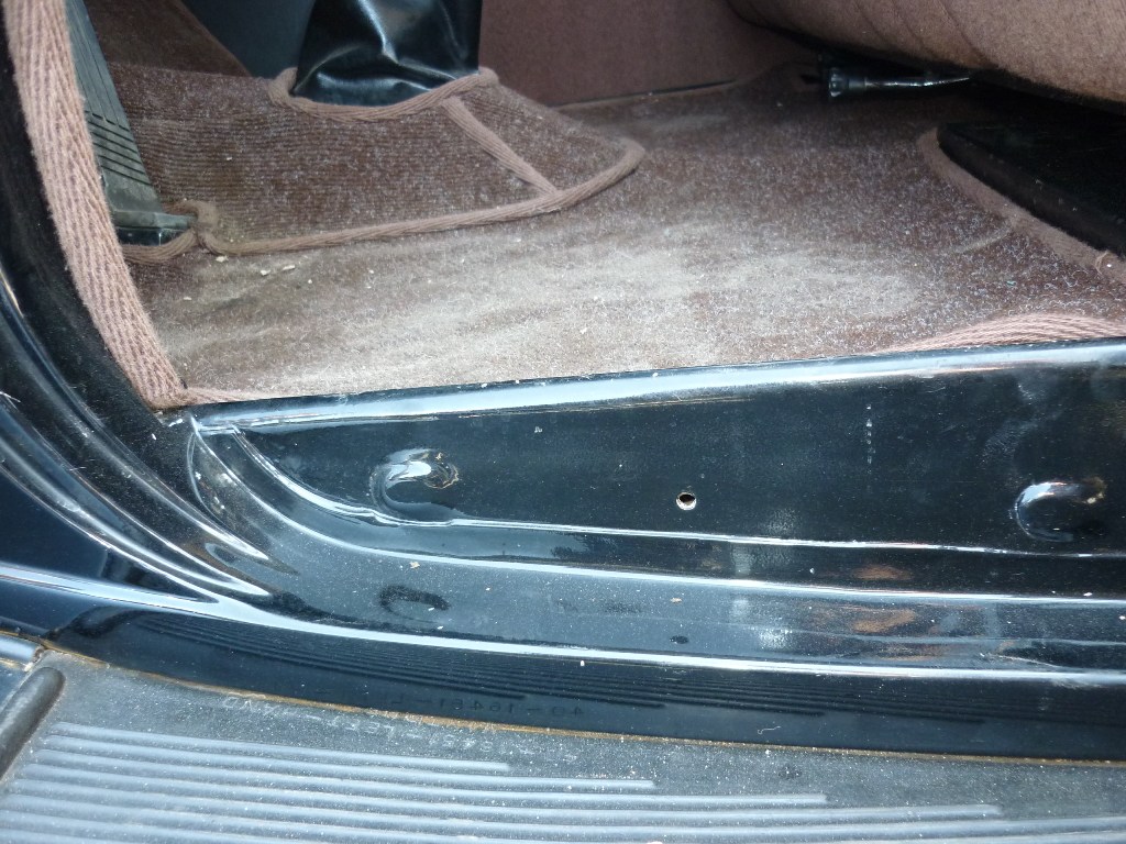

Правильно ли сделано на данной машинке? Я всегда считал, что короб порога состоит из двух частей....
Это машина из Музея Боевого братства Громова? Если так, то там много несоответствий, одна шкала приборов чего стоит.
9 846
14 476
Несоответствий много, но жестянщики были хорошие (отец и сын Кузьмины). Они облазили много машин, включая машину из заводского музея. По жестянке то же есть косяки, но они были от недостатка информации на момент изготовления деталей. Так крылья они три раза переделывали (первый раз по имеющимся образцам, второй раз по крыльям Шаманского с 415, третий - по заводским чертежам, но переднюю часть, та что под бампером уже не стали трогать, так там есть неточность не заметная после установки бампера).
Порог такой и должен быть! По крайней мере очень похож!

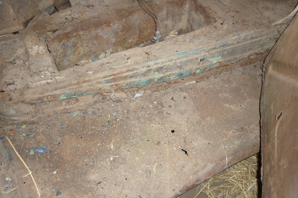

Да, она. Нашел нетронутый порог, фото выложу
денис 26
10.09.2010
273
60
денис 26 сказал(а):
Родной или нет?
9 846
14 476
Да, родной! У меня на машине так же, да и на лесных остатках так же, только обычно более тонкий порог отгнивает, а короб остаётся.
а что за утолщение в середине?
