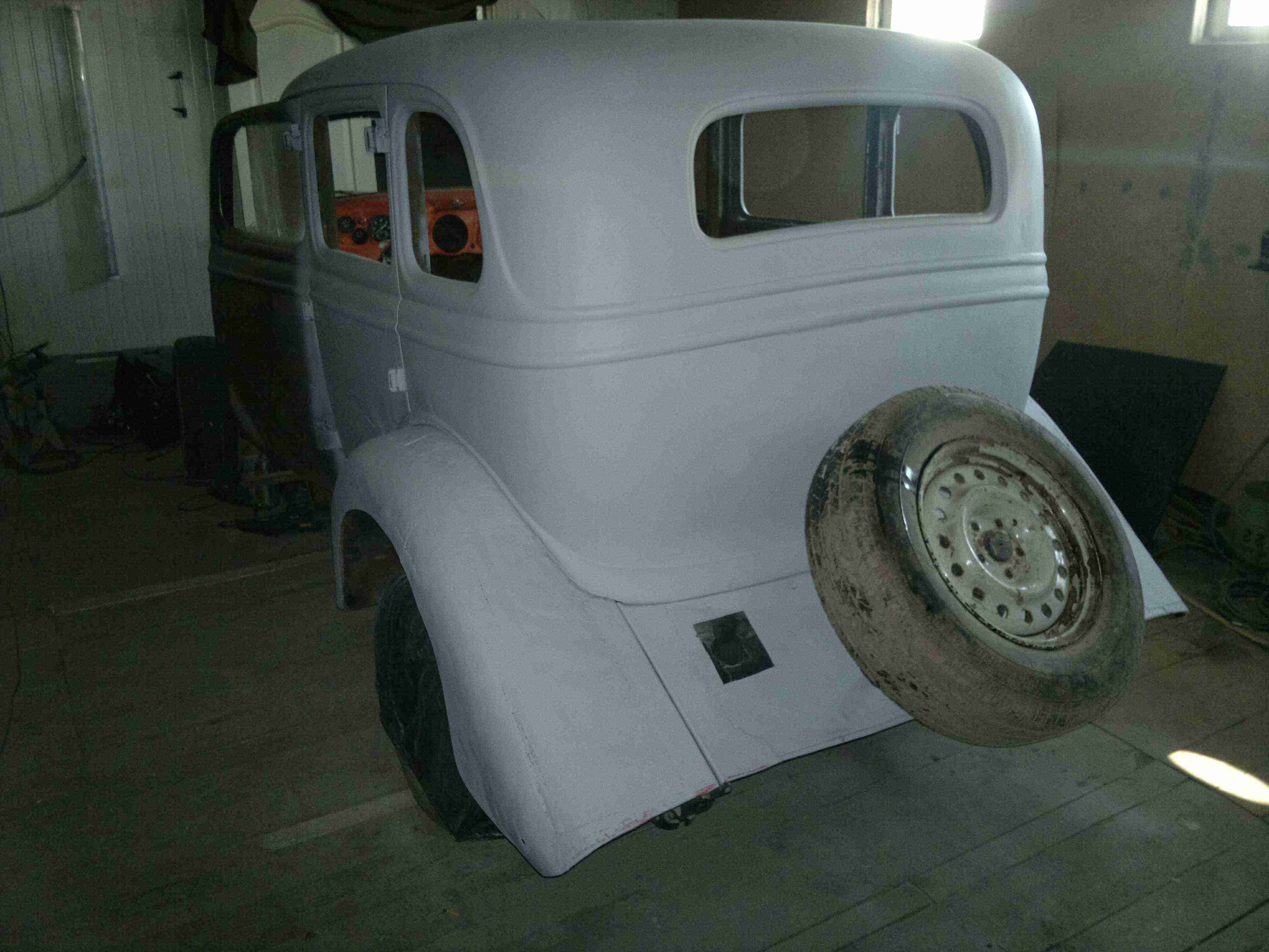

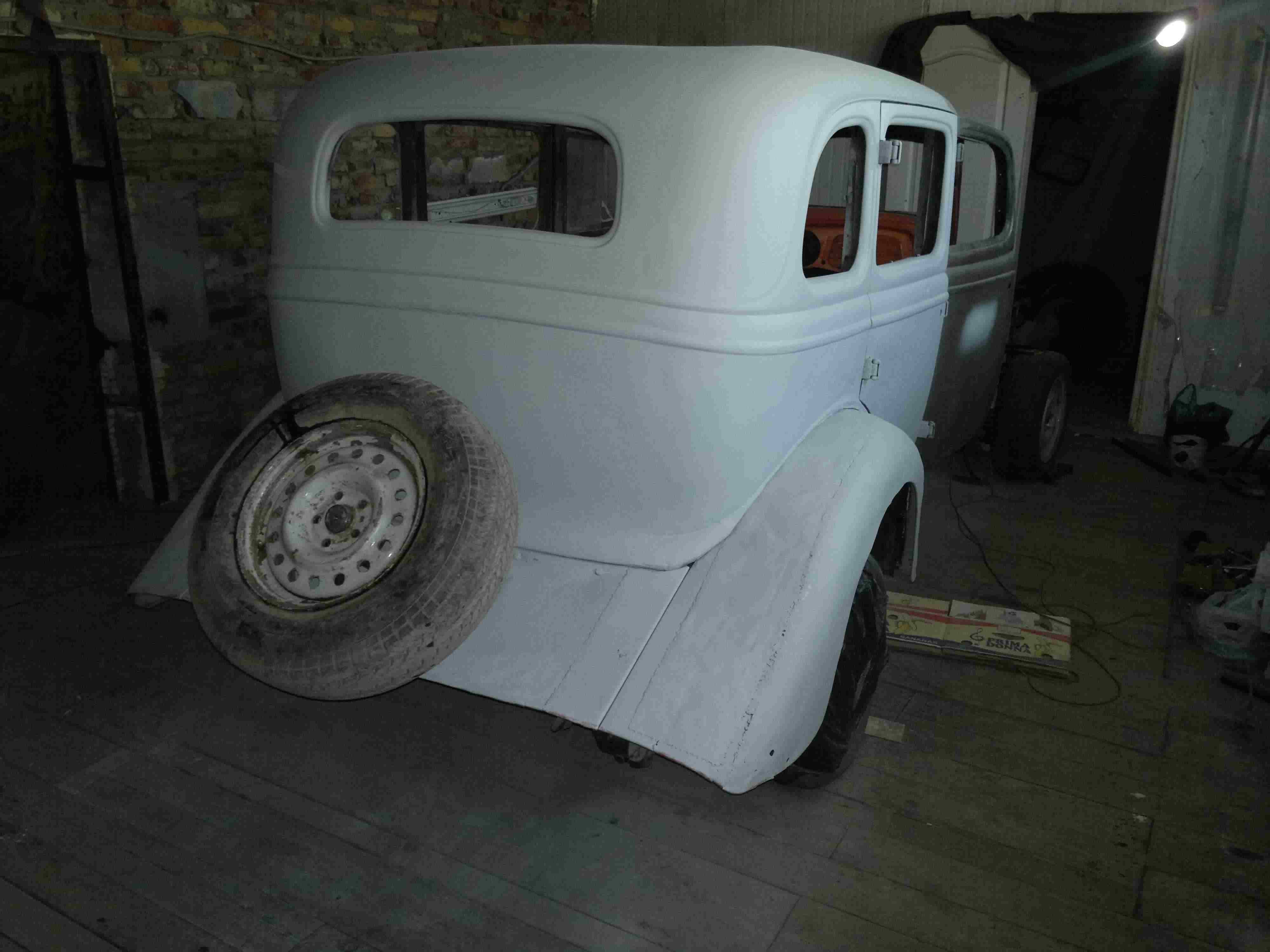

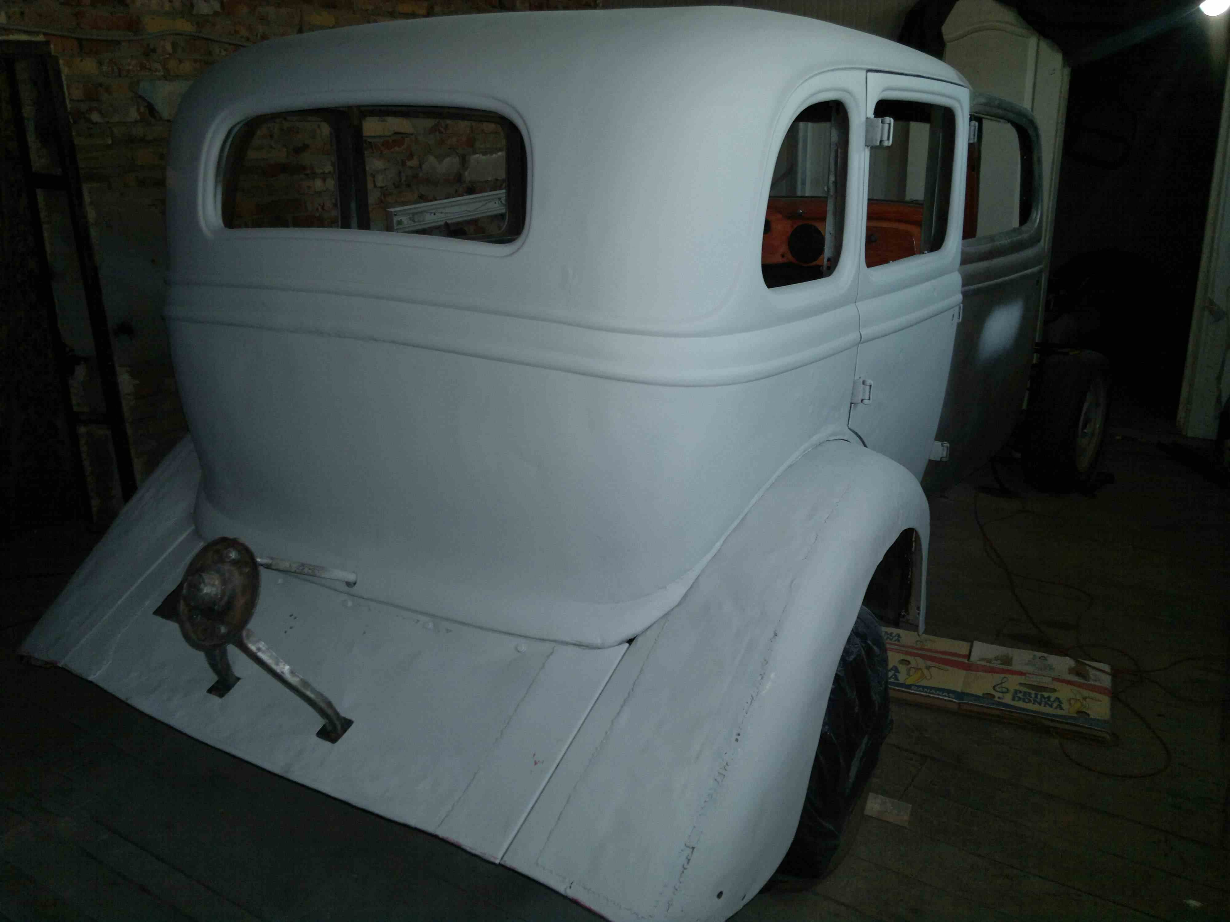

Доброго времени суток! и опять нужна помощь знатоков!
1. мне кажется или так и есть, что задняя полка неправильной формы и слишком широкая (хотя если смотреть по краям крыльев, ширина в норме)
2. крепление кронштейна запаски не правильное, это точно. киньте фоток с правильным креплением(общий вид так сказать и сами места крепления кронштейна)
тут видел нужные фотки, но с таким нудным и-нетом как у меня, я пол дня убъю на их поиски

такс, с кронштейном вроде определился, вилка со слов жестянщика родная, просто не установлена в нужное положение.а вот стойка уходящая в кузов - самопальная.
ну и задняя полка между крыльями тоже заводская. видимо ракурс фотографии неудачный получился

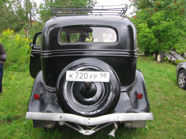

У Вас и задние крылья неправильной формы....
Задний фартук должен загибаться по задней поперечине рамы, около крепления бампера дополнительные выступы.
У Вас там и с приборами не всё в порядке!Часов по центру не было! Там были пепельница и прикуриватель :)

и я так полагаю вот эта http://www.kolesaistorii.ru/portfolioImage/2915/ форма крыла правильная?
а есть четкая фотография с выступами под крепление бампера на юбке? буду благодарен

А сколько я просил фото задка...Ну да ладно,помогли фотографии 40х годов.
13 439
5 958
с крыльями пока идет работа по разработке матрицы, первым вышло днище. Те крылья, что на данном фото вполне правильные, но пока других фото под рукой нет

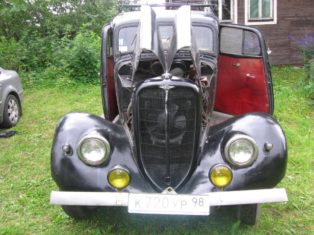

Всем доброго времени суток! Три года назад приобрел себе мечту ранней молодости ГАЗ М1.
А вот времени заниматься сей мечтой оказалось не дюже. И вот только прошлым летом начал я восстанавливать автомобиль для дальнейшей эксплуатации. Прошу заметить, НЕ РЕСТАВРИРОВАТЬ, ибо в начале пути хотел именно реставрировать с применением родных деталей, но быстро перехотел по причине отсутствия мешка с деньгами, стоящего за занавеской. По сему можете считать меня "колхозником", так как ходовую я оставил от "Победы", двигатель от ГАЗ 21, а коробку от ГАЗ 24, однако, сильно прошу не пинать, и так регулярно пинают на тренировках по каратэ, к тому же от совсем лютого "колхоза", который портит внешний вид, я избавляюсь регулярно и прошу совета у всех здесь присутствующих где можно найти и нет ли у кого в наличии лишних стоек под передние фары и пепельницы на приборную доску - родные или новодельные не имеет значения. Сам имею лишнюю эмблему на радиаторную решётку в хорошем состоянии и кусок родной обшивки дверной карты (на образец). В гараже на даче есть родные задние фонари, замки дверей и еще всякая мелочь.
