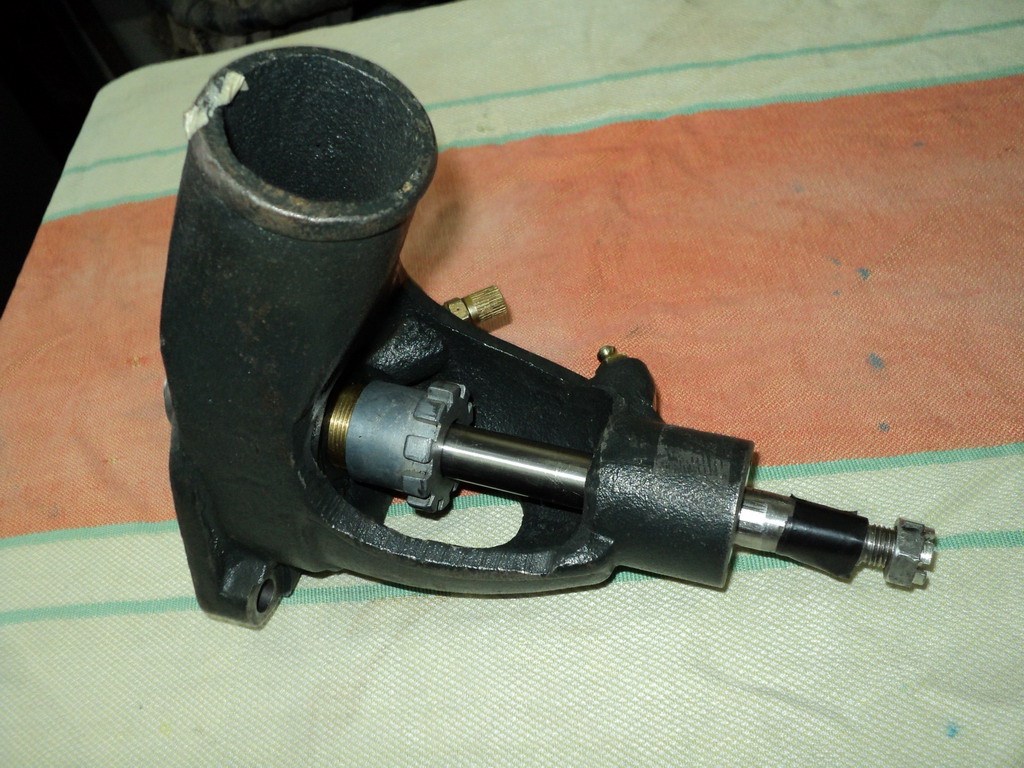

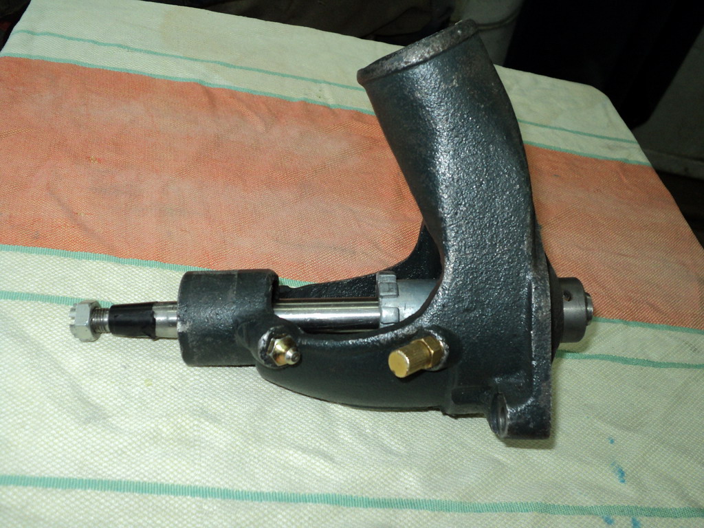

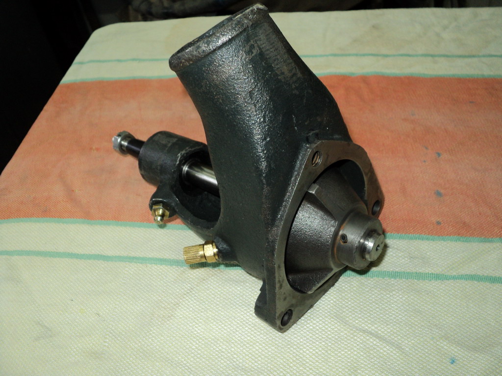

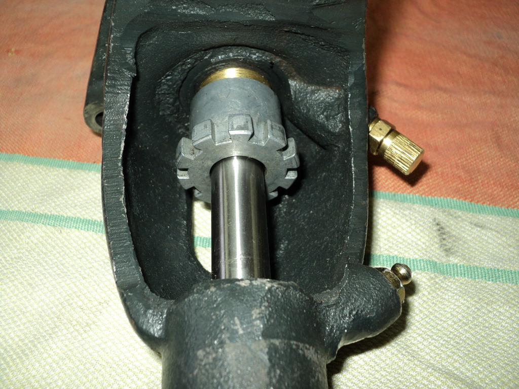

На днях приехала посылка из Штатов с деталями для М1. Вот произвел сравнение и показывают отчет.
Помпа один в один как Эмковская. На мотор становится идеально.

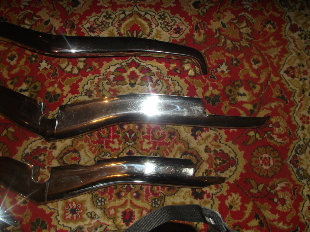

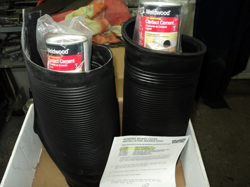

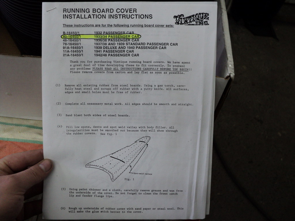

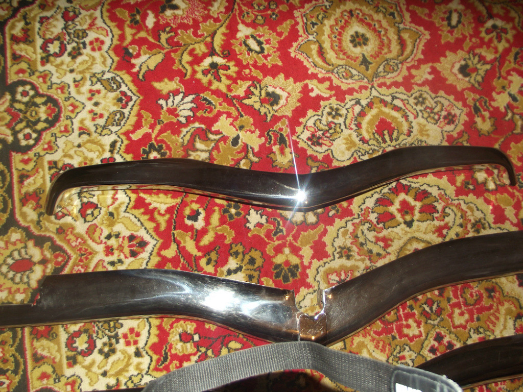

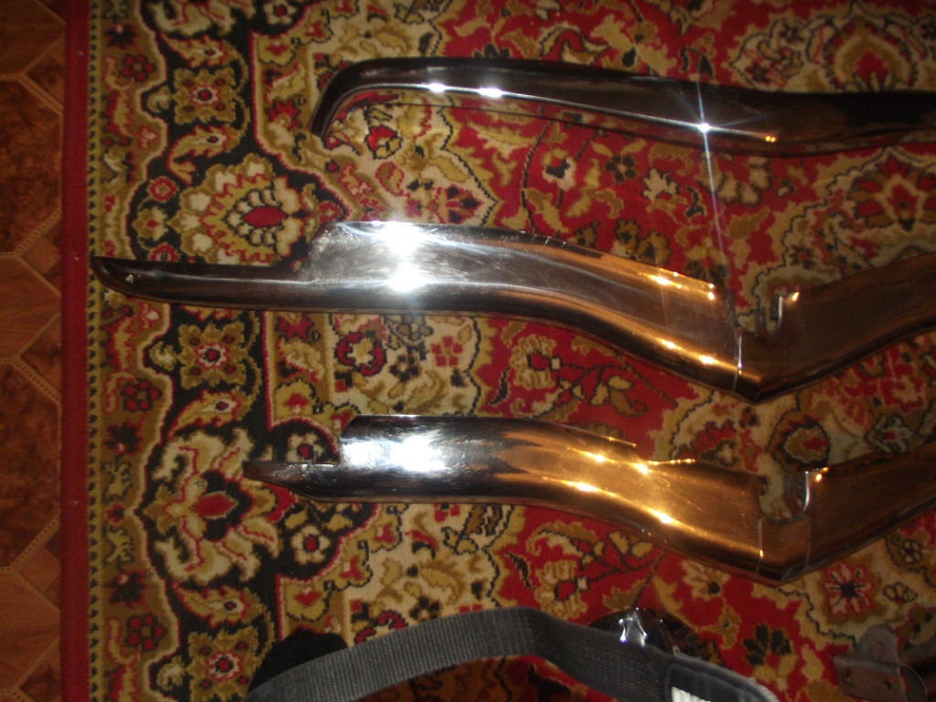

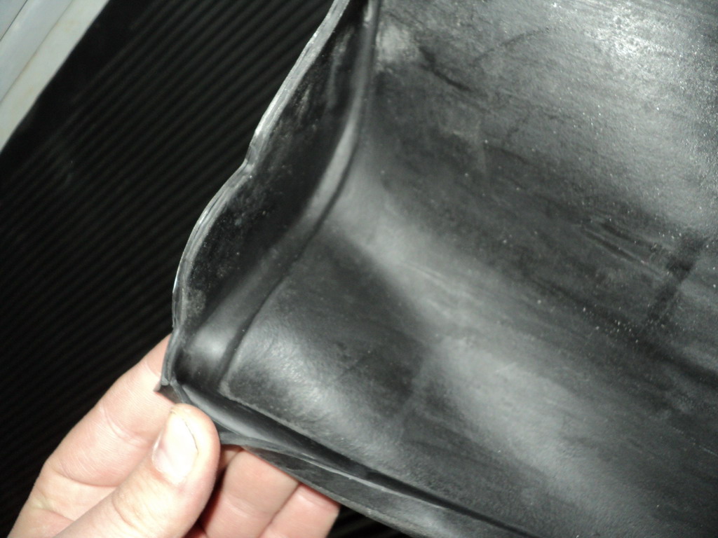

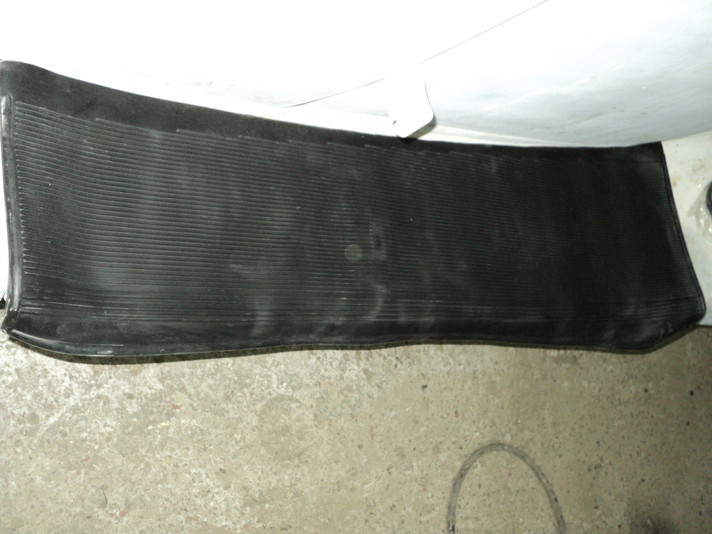

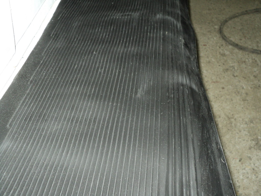

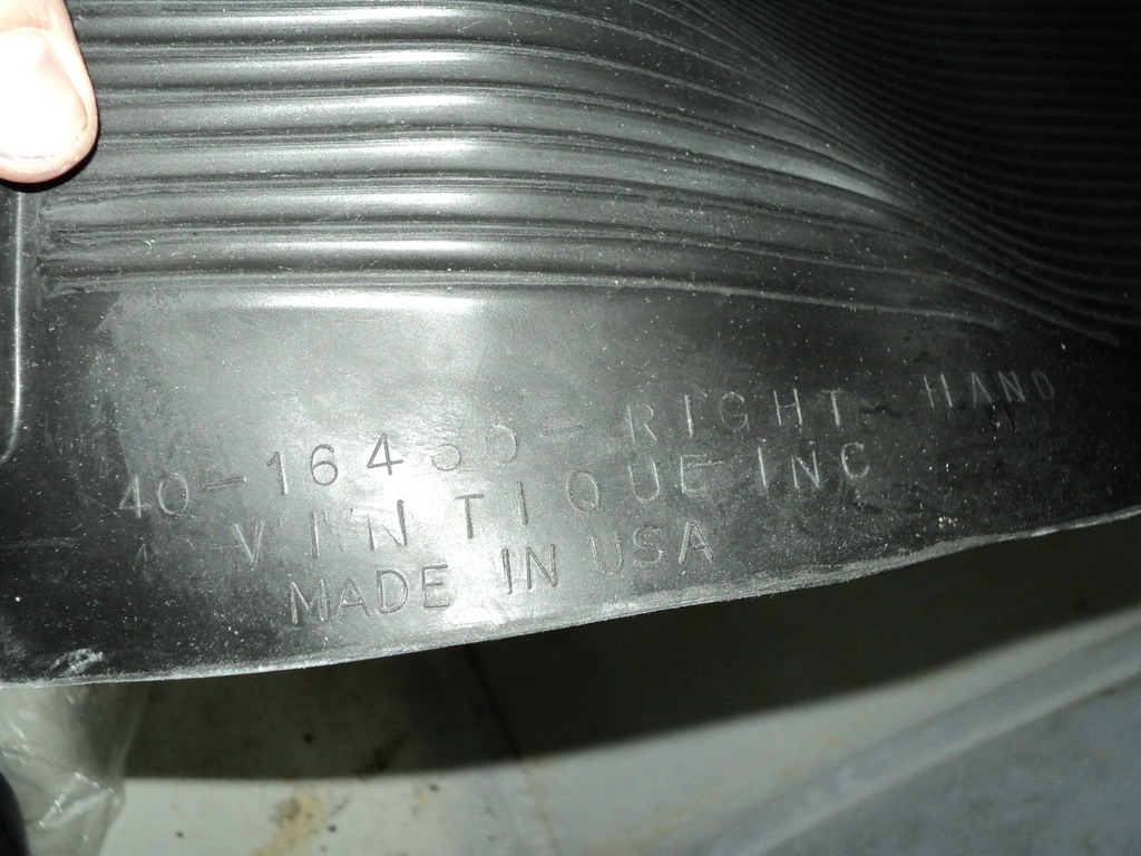

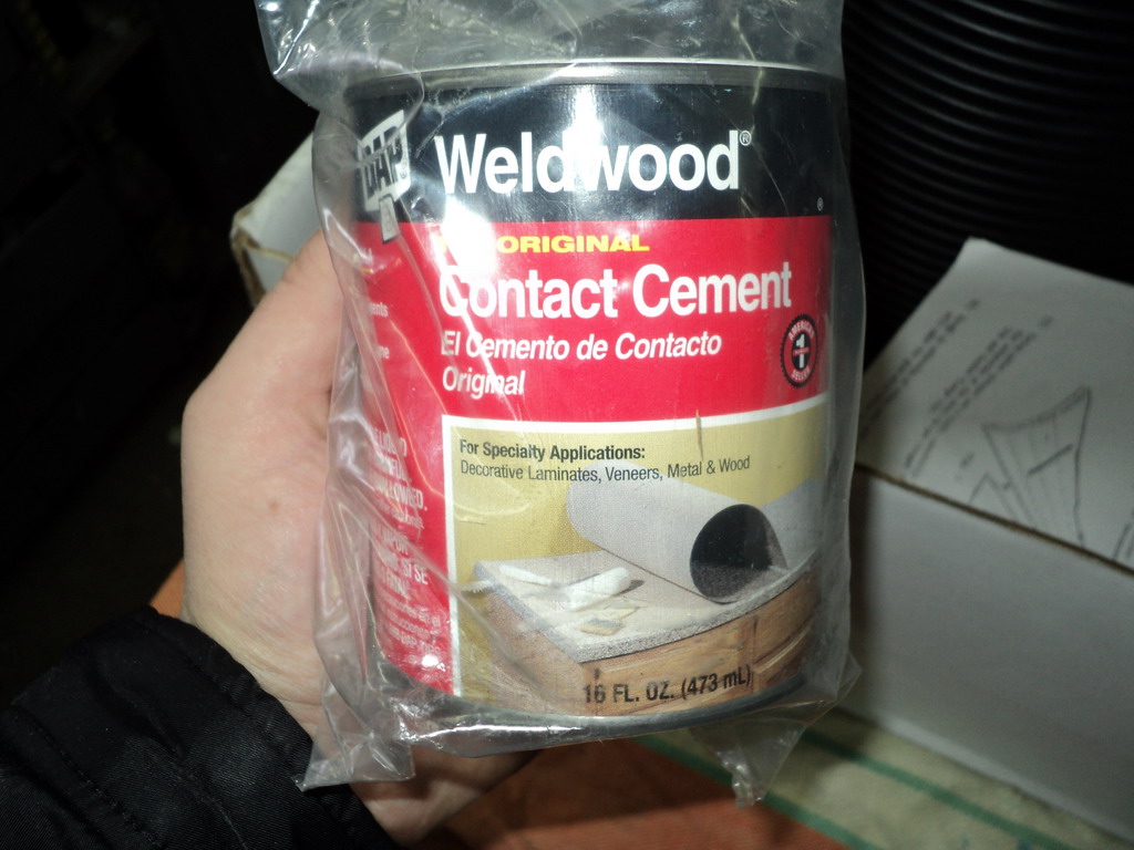

Так же приехали резинки на пороги. 2 банки клея в комплекте. По размеру почти попадают. Они получились немного длинее,но это все решаемо-подгоним крылья под них.

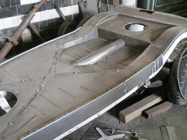

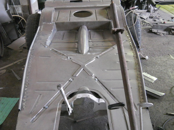

А как вам первая серия новодельного брюха на М1? Обжали в плане по раме, все ребра и штампы копия оригинала, отверстие под АКБ и ящик пока нет

Очень и очень красиво. Впечатляет объем и качество работ. Молодцы. А ящик для аккумулятора я не вставлял бы в пол. Поверьте мне что доступ там никакой. Хотя понимаю - хотите максимальное приближение к оригиналу.
Нееее, было с бантиком - будет из той же материи и цвета. Ибо нефиг :D

Работа смотрится просто шикарно! Очень впечатляет! Так держать!

Это еще пока первый образец, дальше будем снижать количество сварных швов за счет штамповки...

Хочу!Хочу такой же!!!! :roll:
Там сзади ещё должны быть петли для крепления задней спинки и в боковинах пола овальные отверстия с загнутыми краями. Вы их будете делать? (есть такая деталька для образца, если что - могу привезти с дачи).
будем делать, и есть в наличии образец.

Блиииин... Днище просто ВАУ! Это ж какой кропотливый труд! Какое мастерство, выдержка и терпение! Это ведь заново изготовленный автомобиль....
