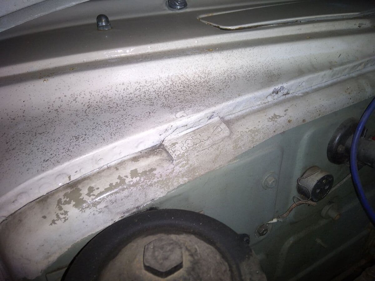

В процессе ремонта или реставрации, к табличке и номерам на кузове и двигателе, не прикасаться.
И строго настрого запретить это делать слесарям и помошникам.

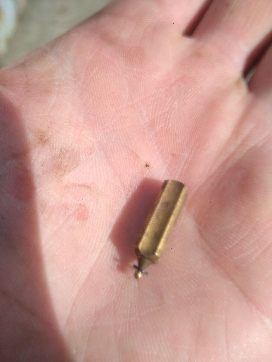

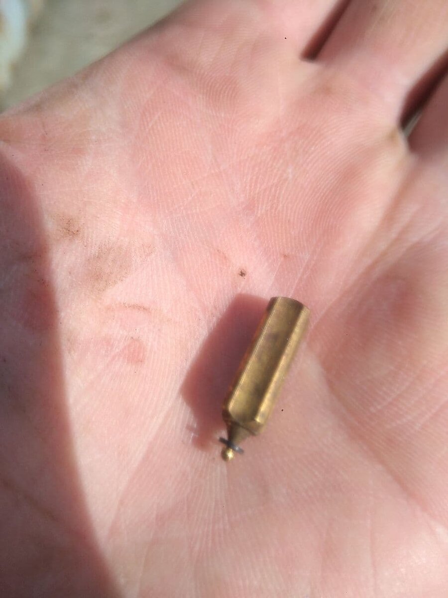

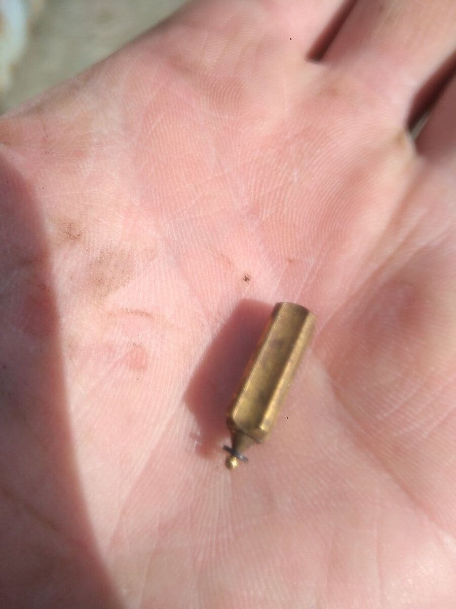

Понемногу привожу машину в порядок. Спустя неделю после покупки перестала заводится, как выяснилось порвалась резинка в игольчатом клапане в карбюраторе и одновременно отвалился провод от конденсатора трамблера. Удивительно, но в местном магазинчике нашелся и конденсатор, и ремкомплект на карбюратор.

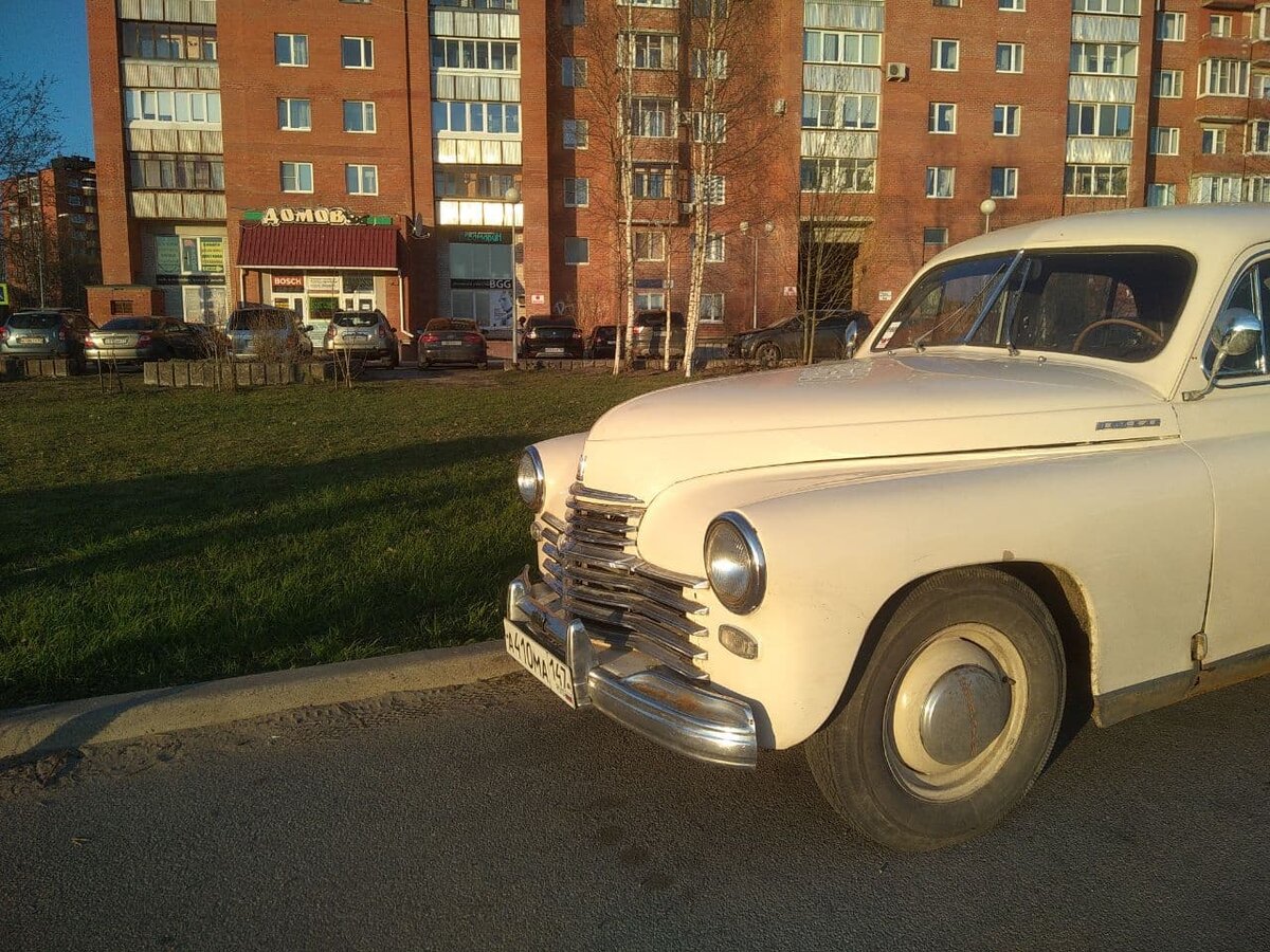

Прикупил так же родные колеса И-77 и эмблему капота. С ними, конечно, вид более-менее законченный стал.
Ну и перевернул бампер, спасибо форумчанам :)

7.5 это Очень хорошо))

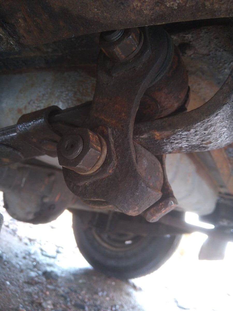

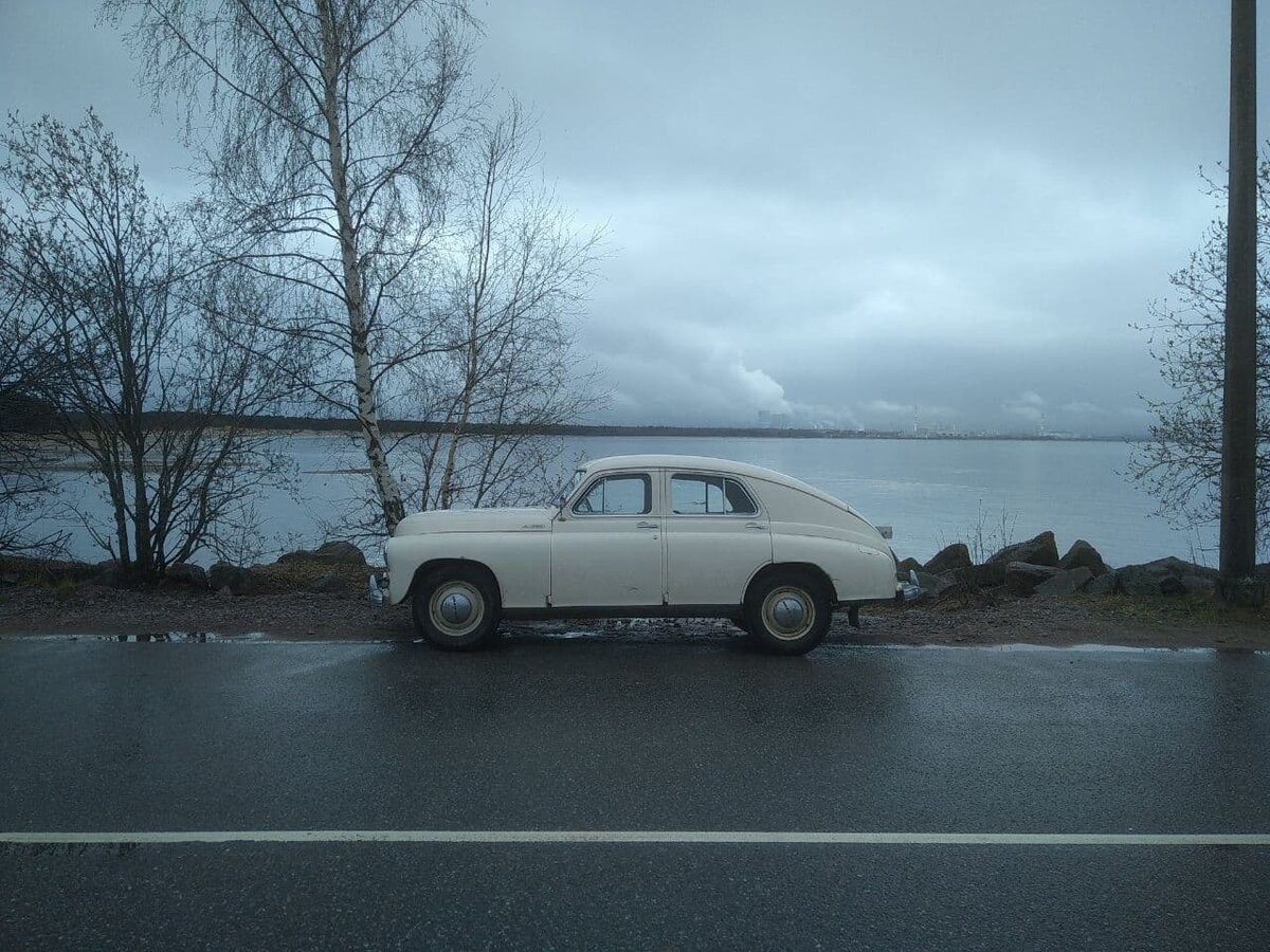

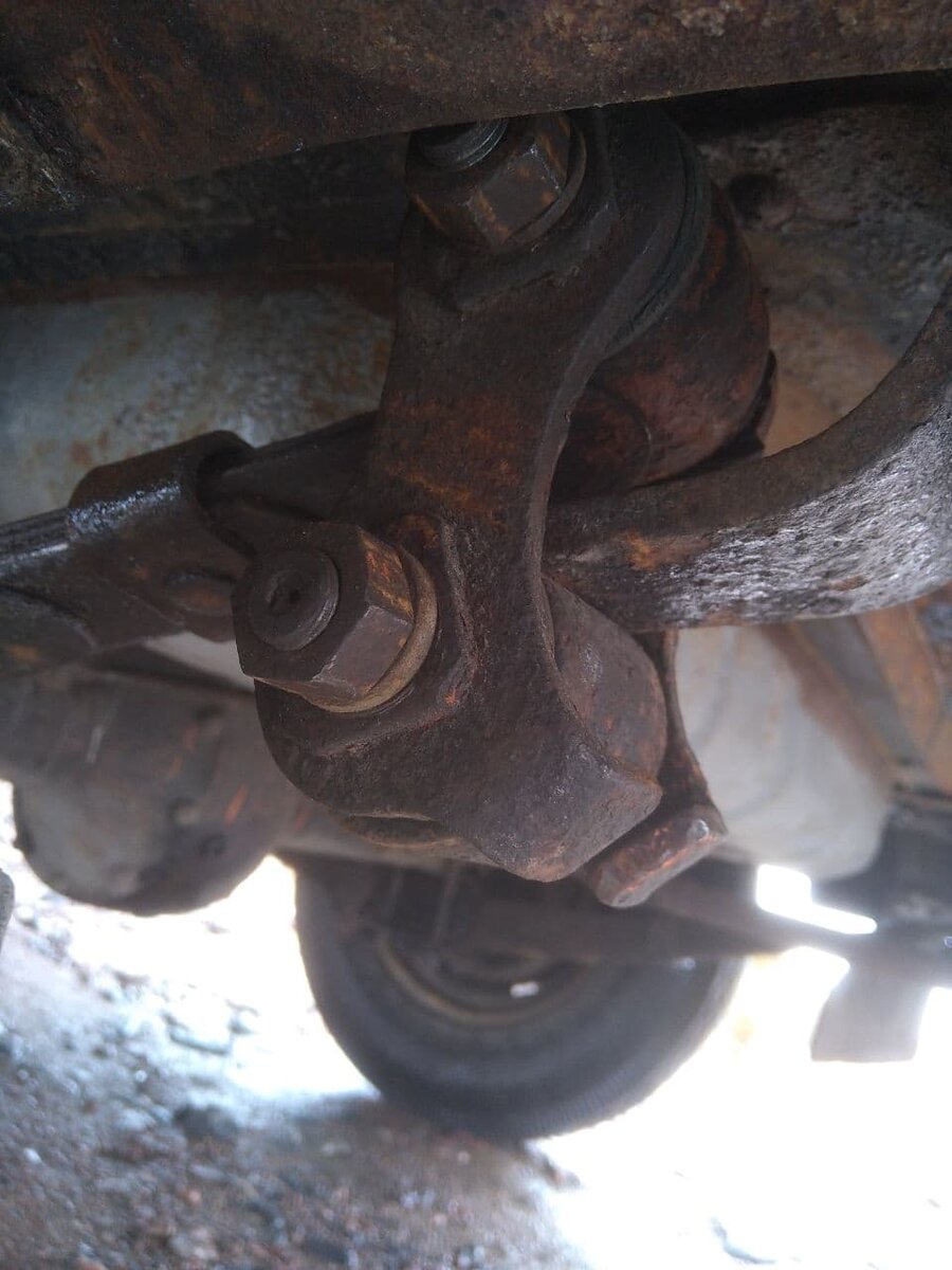

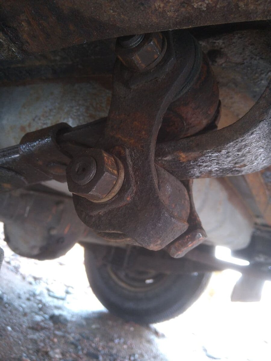

........; похоже, неправильно закреплены рессоры, зад сильно задран.
Это называется " одеть серьгу иначе" . Ничего страшнего, но длины рессоры может не хватить, чтоб серьга стала под небольшим углом назад.
Лучше переделать как положено.

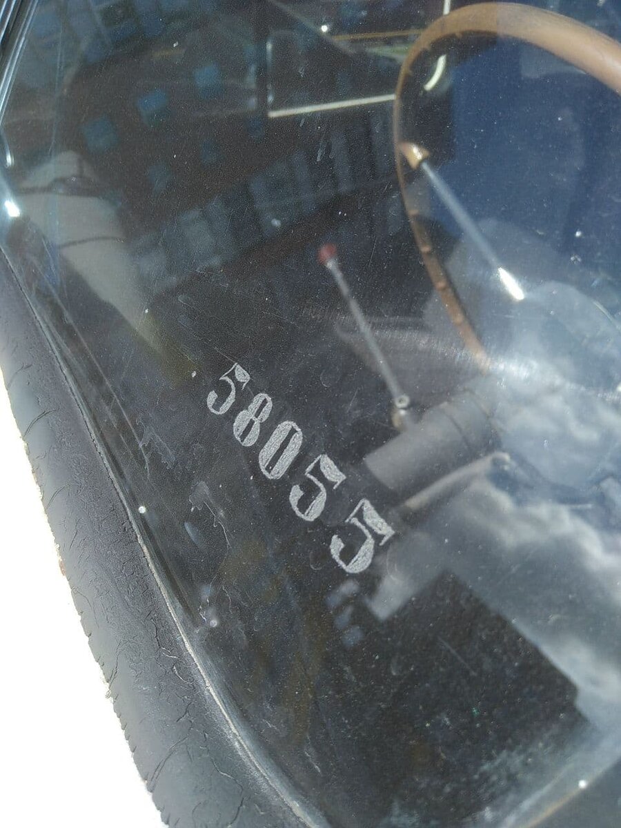

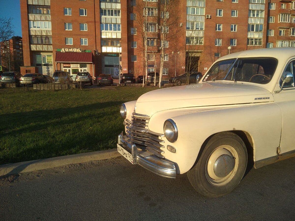

У меня на обоих лобовых стеклах нанесен номер кузова:
Я что-то ни разу не слышал о таком. Интересно, это так и должно быть или кто-то позже нанес?

Таксопарки и госучреждения, маркировали все стекляшки, вплоть до стопарей перед капиталкой, но так крупно и красиво не видел.

Номер кузова или регистрационный номер автомобиля на стекла наносились владельцами. В то время когда стекла и другие детали автомобиля усердно воровали.
И так и так. Но сначала на автобазах гаи требовало, стобы по осколкам фар установить скрывшегося виновника,частники позже уже в 80е от кражи лобовых. Помню граверов ходили у входа на авторынок и предлагали услуги

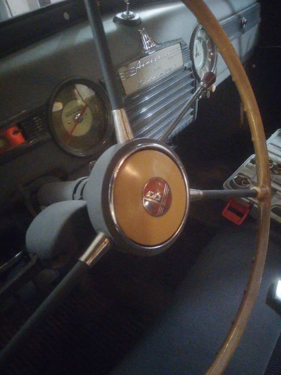

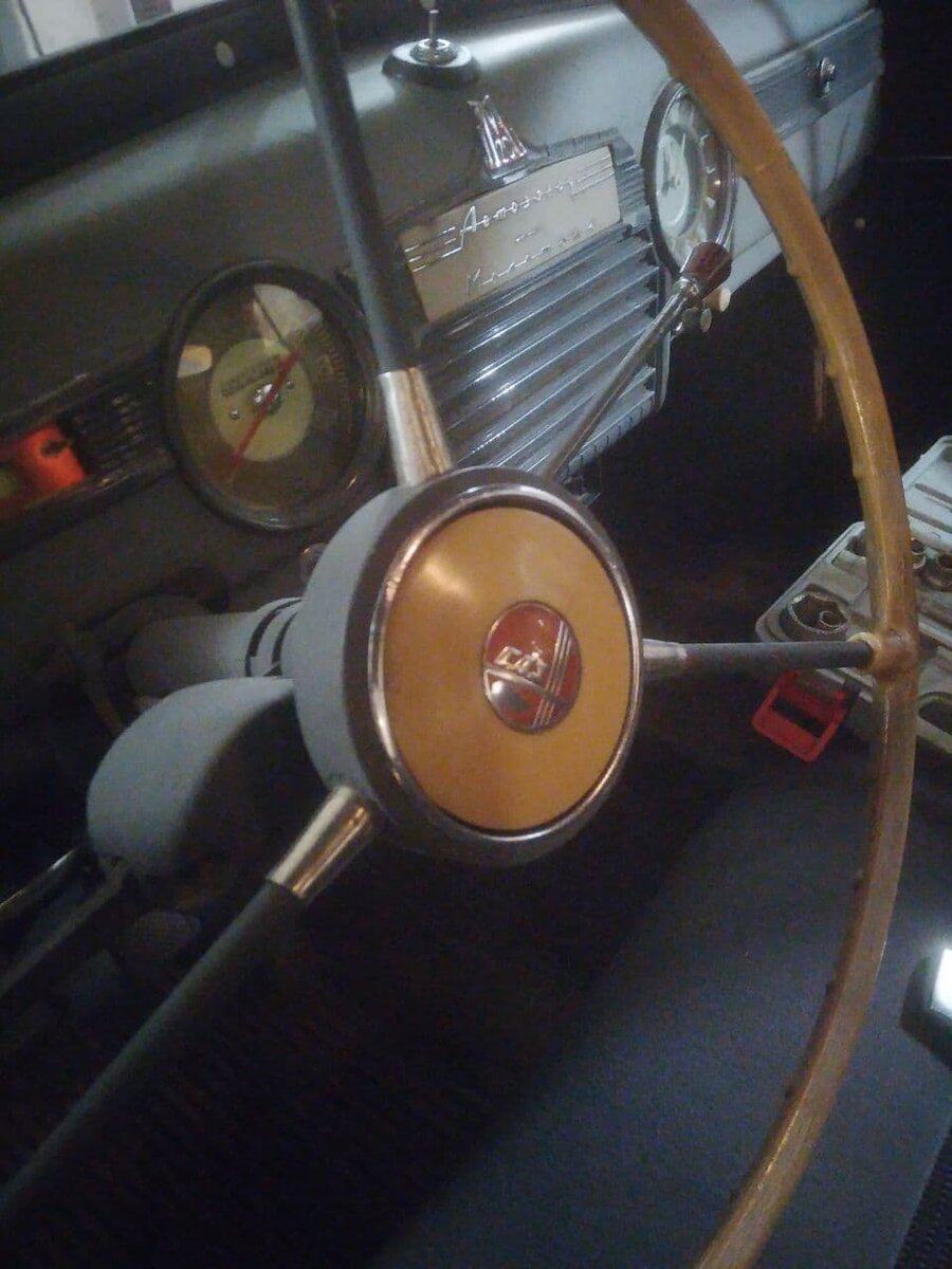

Наконец-то переставил рессоры в нормальное положение, зад теперь не задран. Заодно вернул родную кнопку звукового сигнала и поменял масло (залил 20w50)

Наконец-то переставил рессоры в нормальное положение, зад теперь не задран. Заодно вернул родную кнопку звукового сигнала и поменял масло (залил 20w50)Посмотреть вложение 185545

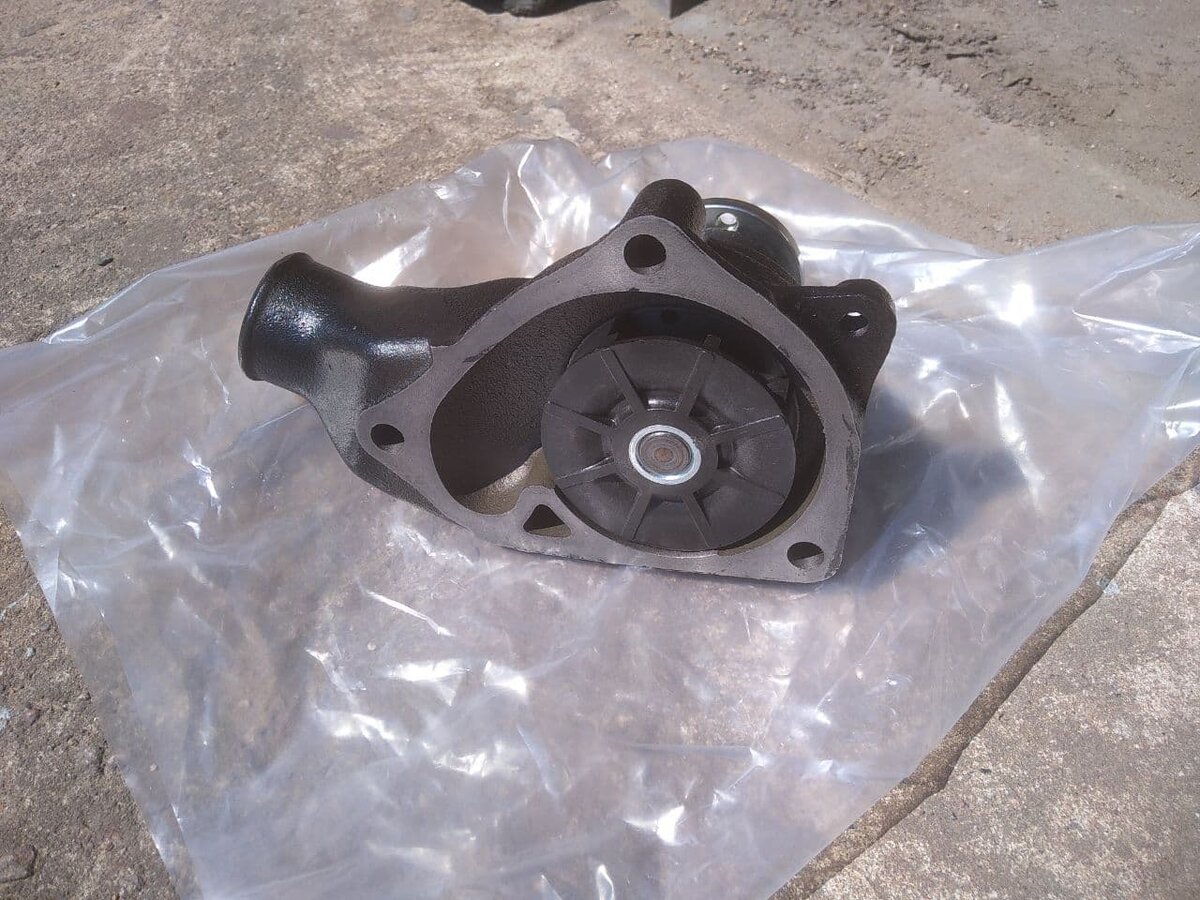

Дела потихоньку движутся. Поменял водяной насос, старый бы надо перебрать попробовать (родной же все-таки), поставил пекаровский новодельный для ГАЗ-51, крыльчатка у него пластиковая и нет пресс-масленки

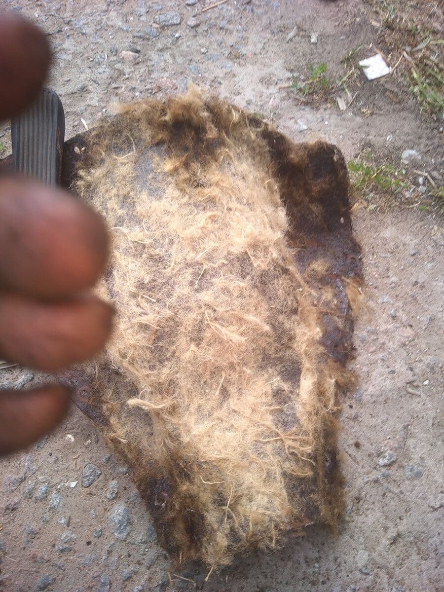

Снял черепаху, добрался до коробки масло поменять, полы обклеены какой-то шумоизоляцией, черепаха волосатая (и к тому же воняет собакой). Фото с пальцами в кадре.

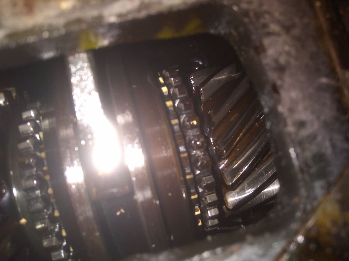

Масло в коробке поменял, зали ZIC 80W90 синтетику

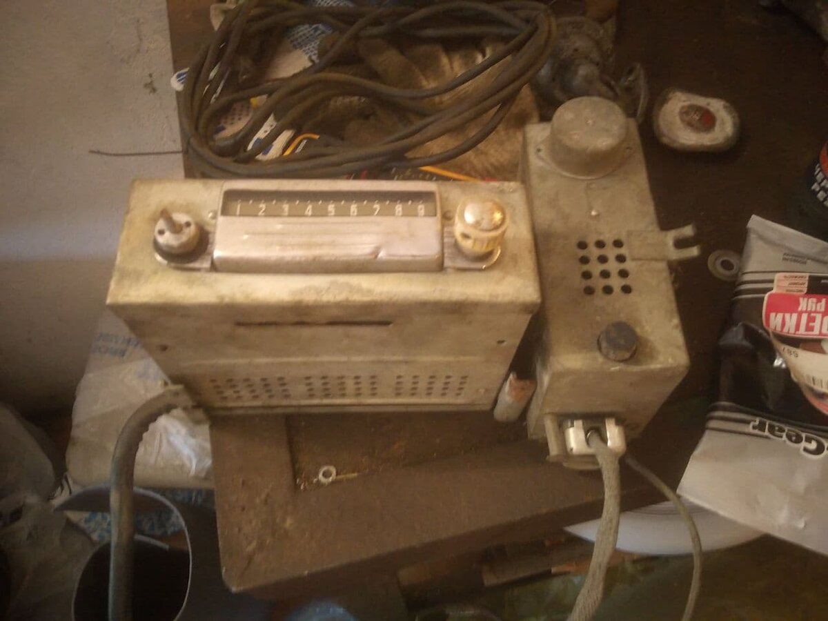

Купил всякого разного, в том числе двигатель - продавали по цене металлолома, за 2500 руб, как же было не взять. В нагрузку отдали потрепанное радио, правда, оно не от победы, а от москвича, но как я понял оно отличается только лицевой частью, по начинке все тоже самое.

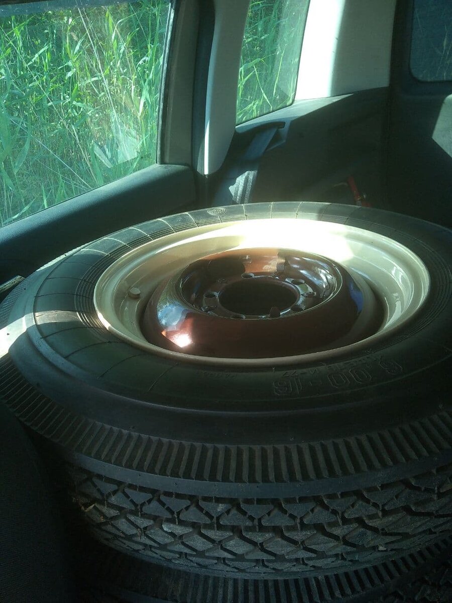

Еще докупил колес, но вот тут я похоже лоханулся. Резина новая, на дисках, но колесо весит раза в два-три больше чем обычное, как выяснилось, оно с резиновым наполнителем
Не уверен, что ставить такие колеса хорошая идея. Они реально очень тяжелые, когда я их грузил сначала подумал, что просто каши мало ел с утра, только потом уже обратил внимание на отсутствующий ниппель. Так что пока лежат, не знаю что с ними делать.
