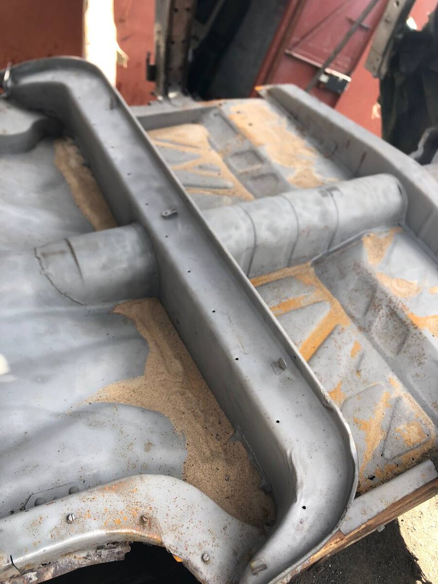

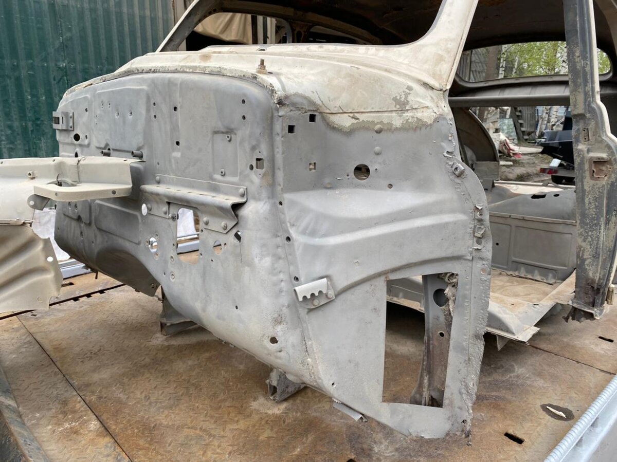

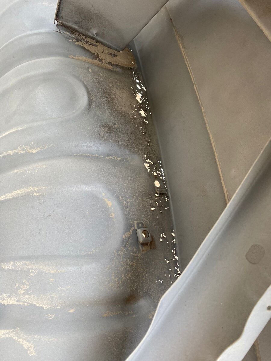

А несколько дней назад машина съездила в пескоструй. Полы местами выглядят более-менее хорошо:
Крышу песочить не стали, стойки тоже, будем их менять.

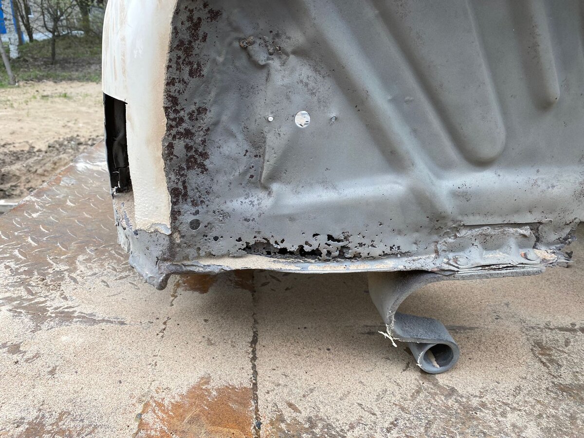

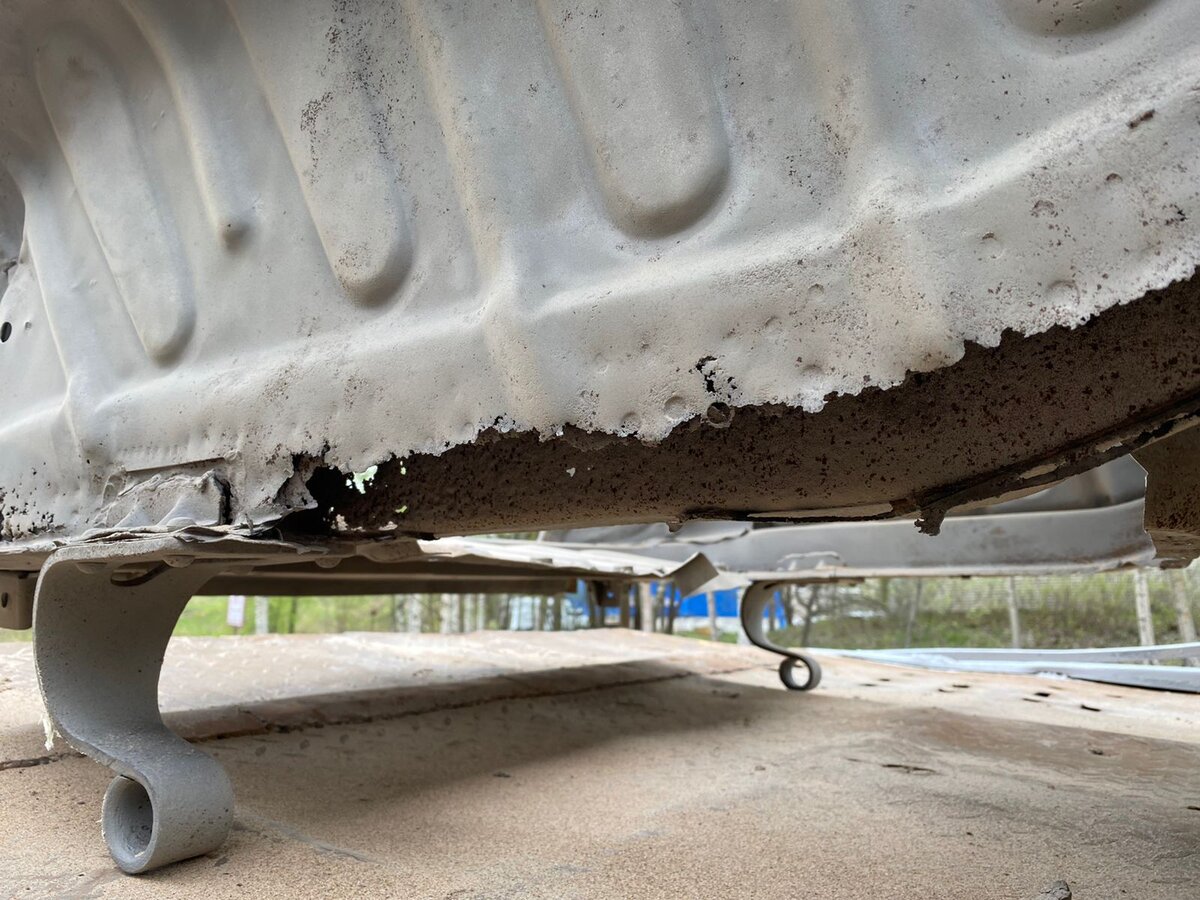

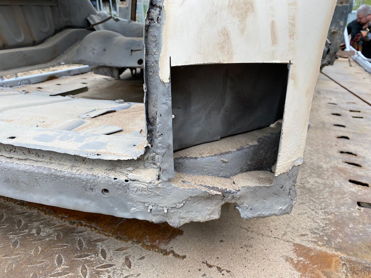

Самая многострадальная часть задняя, здесь выглядит все печально, внутренние арки надо либо менять (где их взять только), либо делать заплатками. Плюс в зад справа был удар

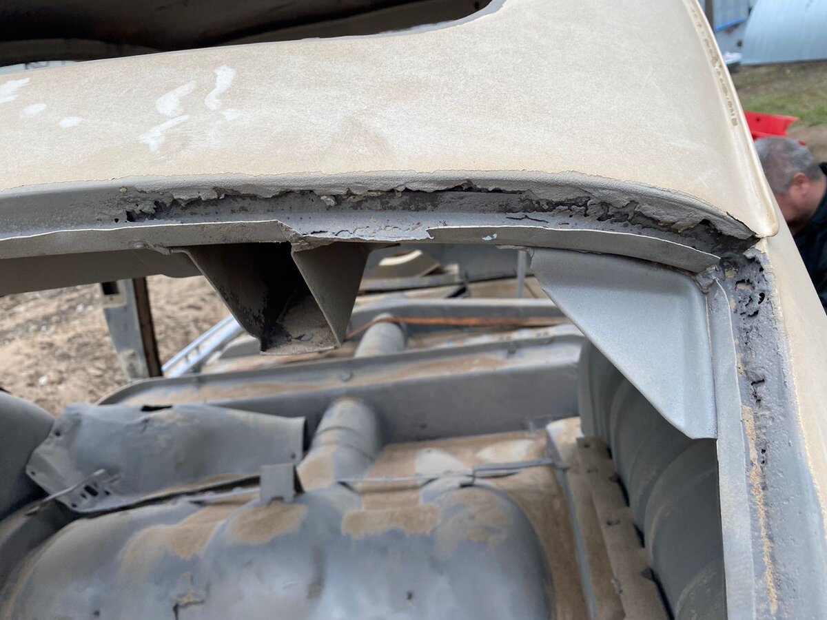

Верхняя часть, где примыкает крыло, прохудилась
Желоб багажника тоже выглядит невесело:
Нижняя часть:
Задний лонжерон справа отсутствует (слева состояние получше, но все равно дырявый), усилитель крепления рессоры переваривался:
Есть место, где делают шикарные ремвставки и желоба
вопрос только в загрузке мастерской, обычно большая очередь туда (Королев, Сарж)

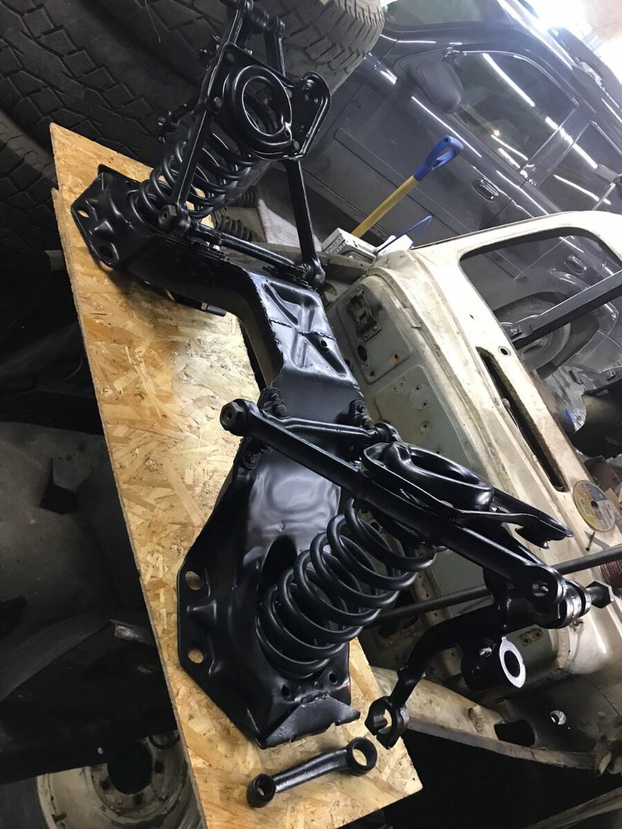

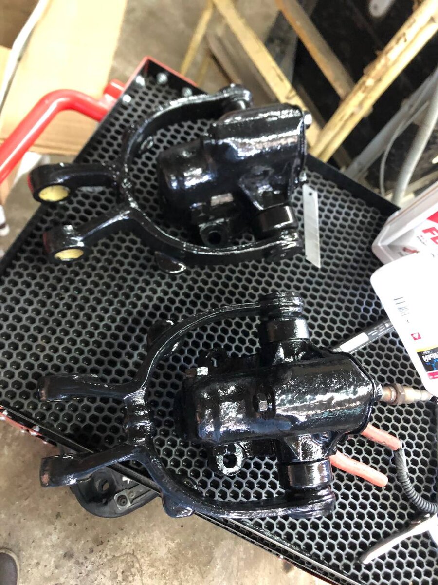

Параллельно с кузовом делается и все остальное. Передняя балка (разборка, пескоструй, покраска, замена крепежа, резинок итд)
Амортизаторы восстановил EvgenB
4 476
6 918
Сварочный шов на днище балки, это внутренняя очистка была?
Jolly Roger
05.06.2013
1 464
462
СПб
У меня на ранней балке в этом же месте шов, может завод?
Denis-Ozerov
14.04.2015
712
191
На двух ранних балках(что были найдены)был разрез

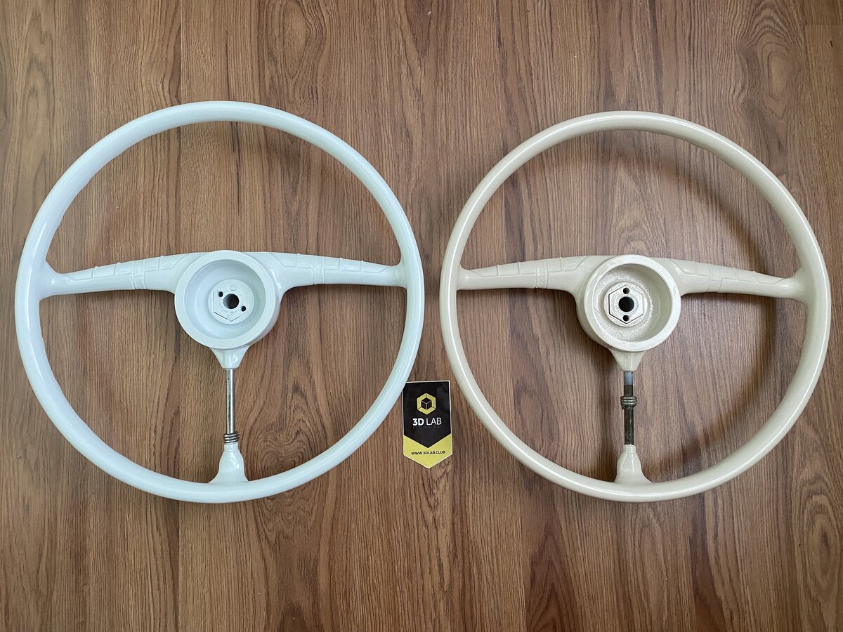

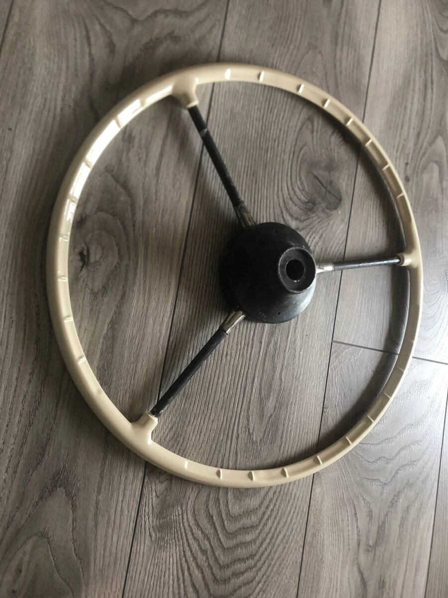

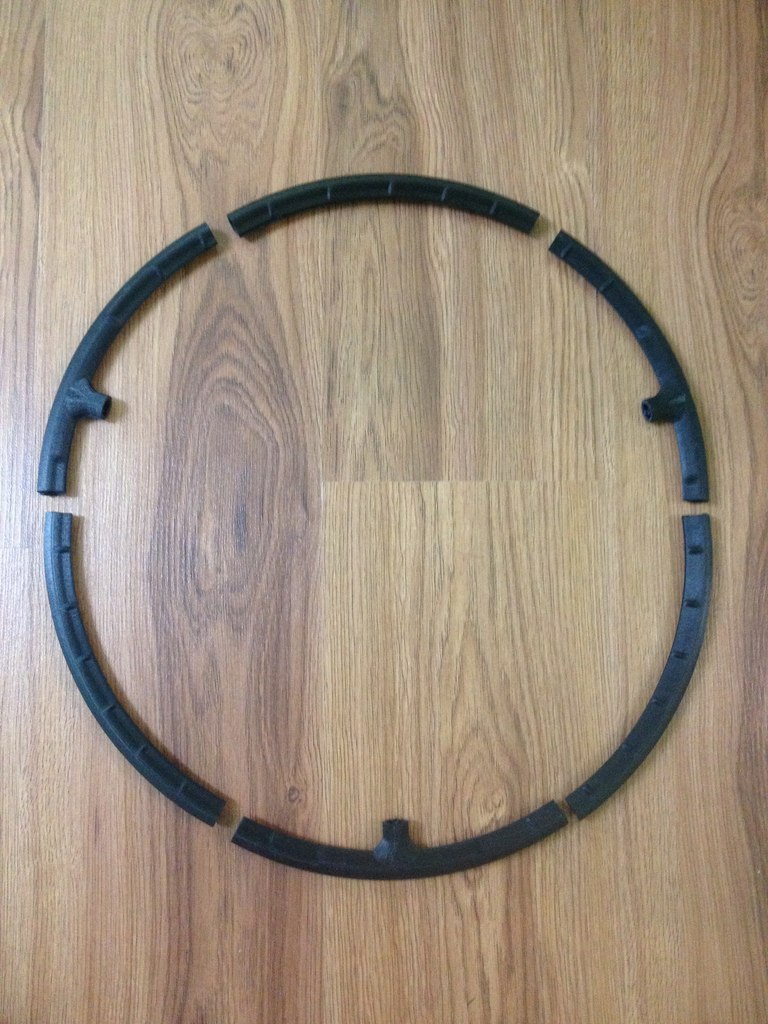

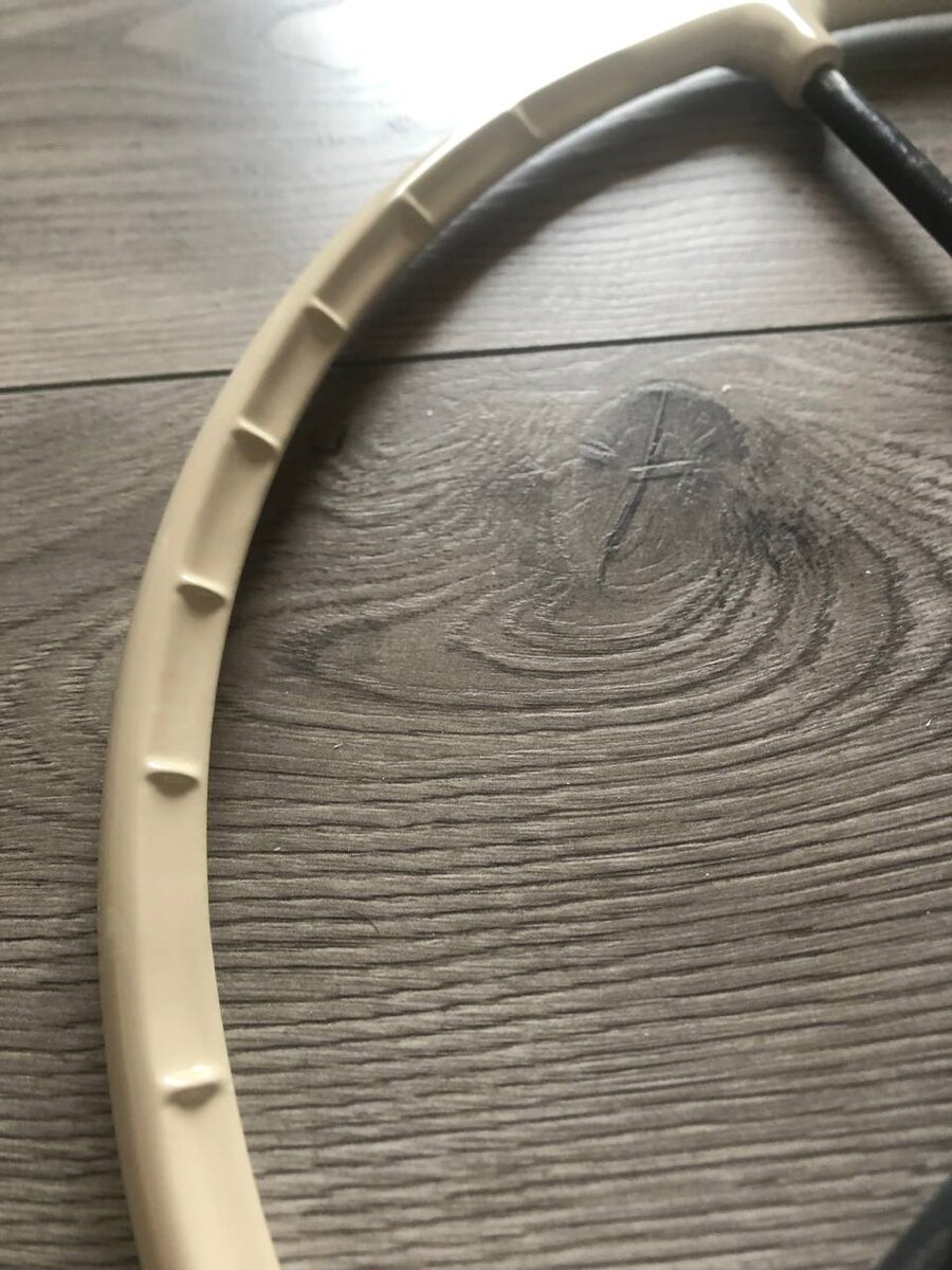

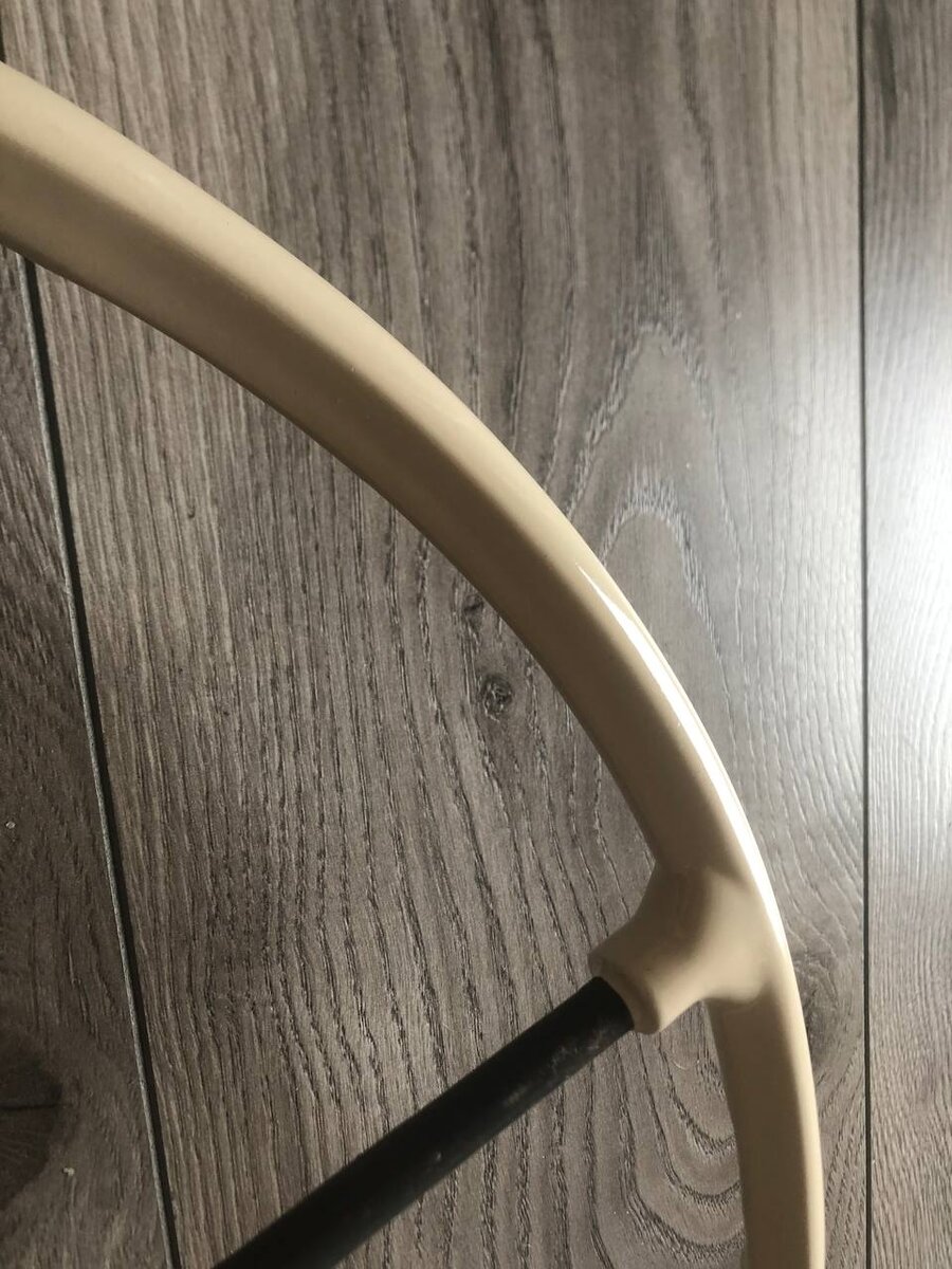

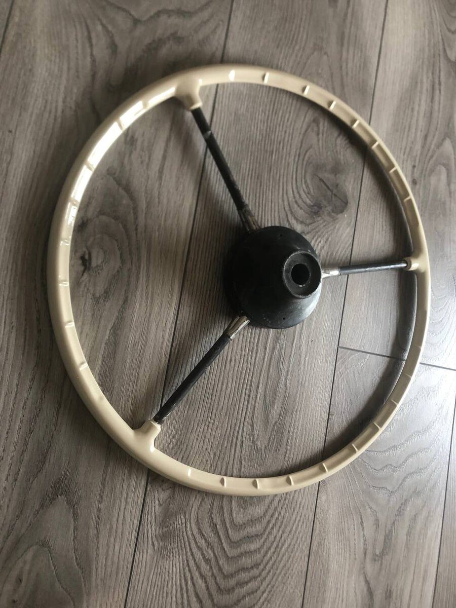

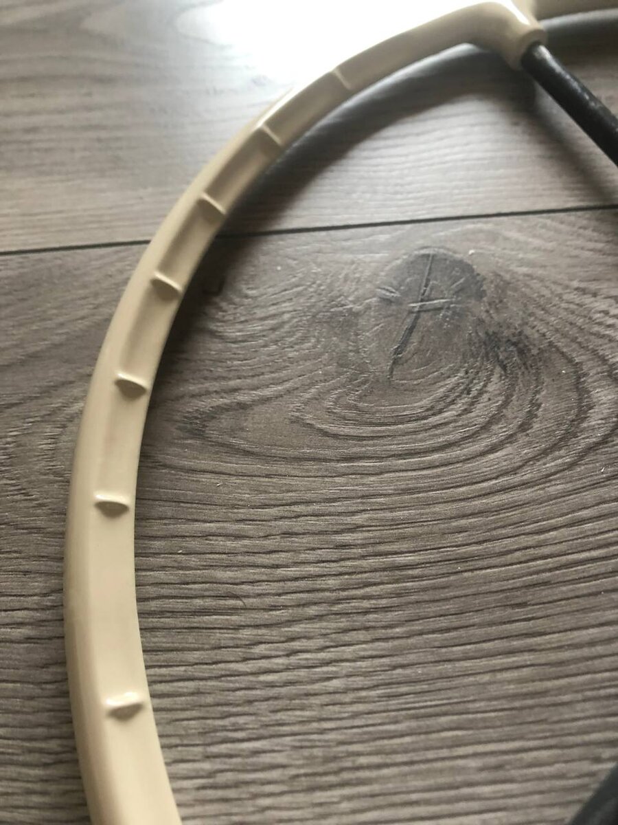

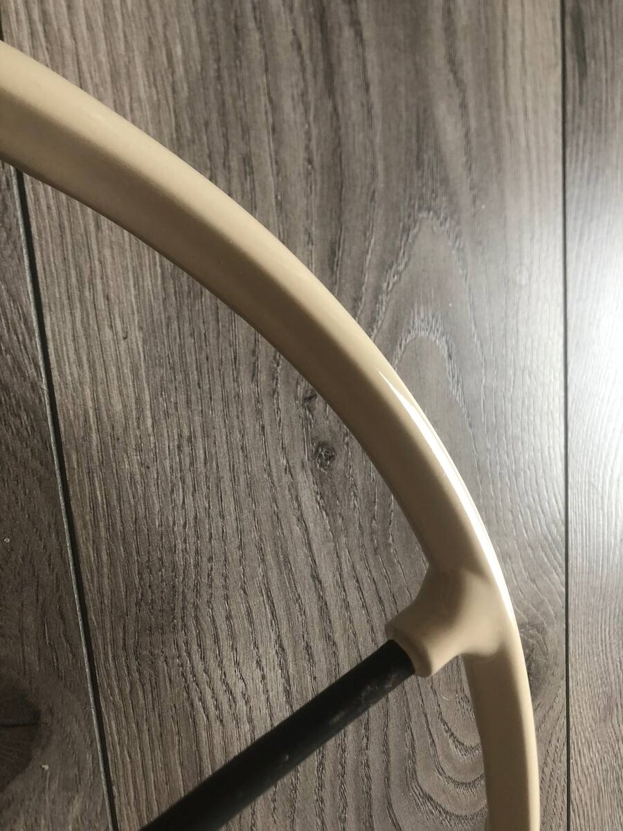

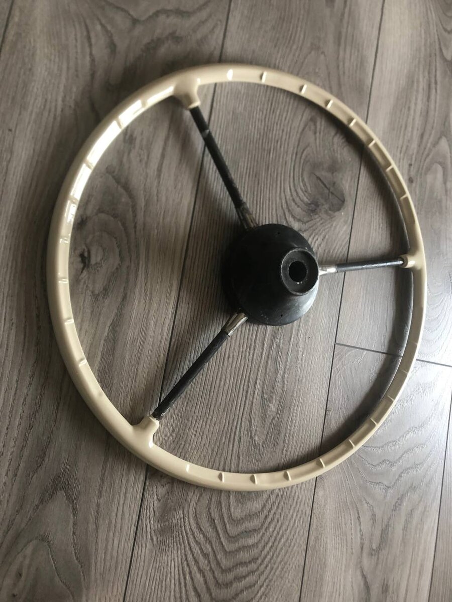

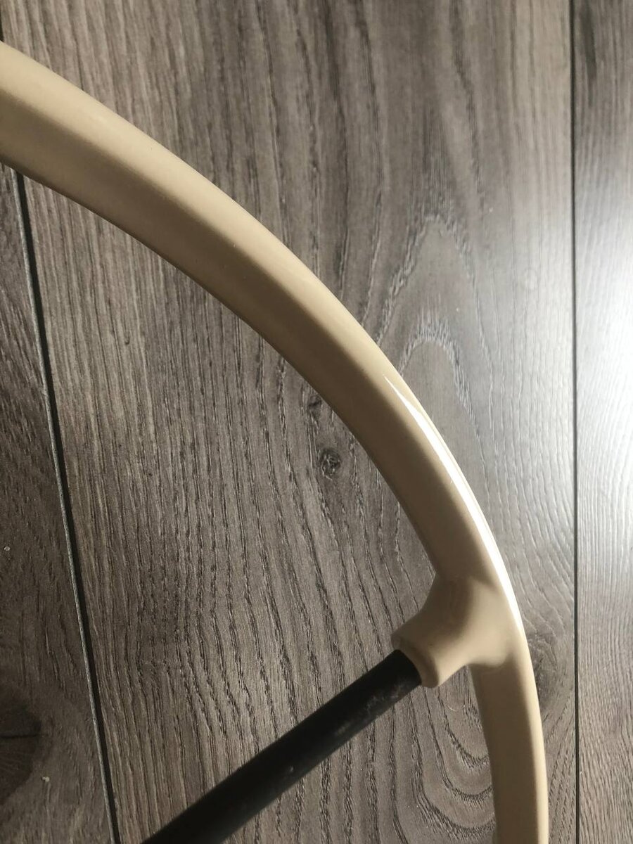

И почем руль вышел? Тожепару каркасов надо бы превратить в изделия
Slaventus
20.03.2021
404
Сосновый Бор (Санкт-Петербург)
Руль обошелся в 8 тысяч + плюс пересыл туда-обратно еще тысяча с чем-то. Но сейчас цену подняли до 9000 за каркас. Жаль пластик салона не делают
Новотны
22.10.2009
1 853
2 975
Мск

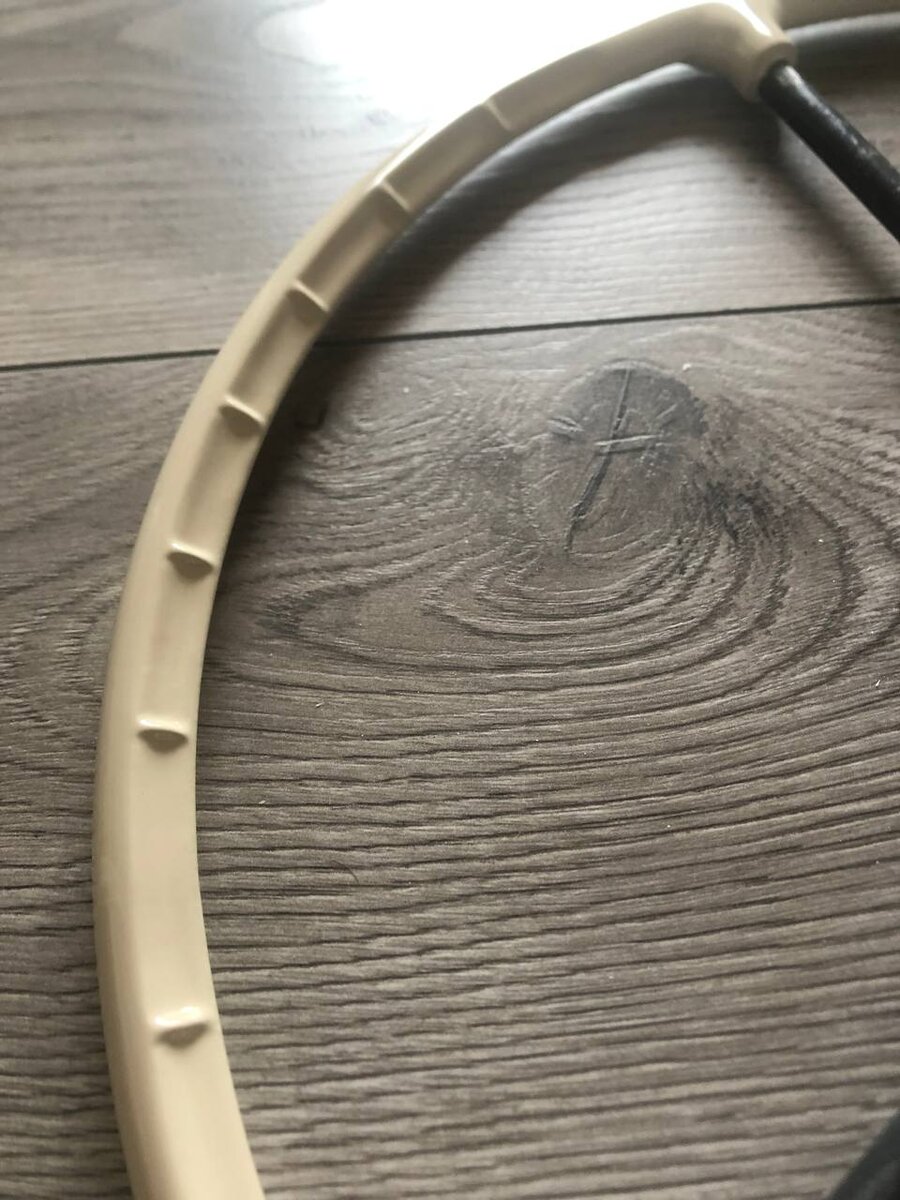

А они 21-е рули на каркасе заказчика заливают?
Slaventus
20.03.2021
404
Алекс
28.02.2008
736
1 048
Калуга

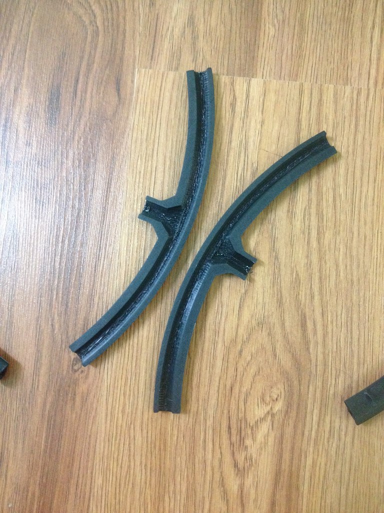

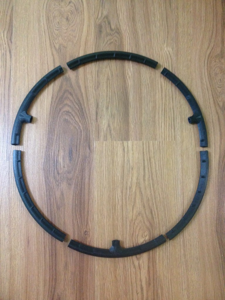

У этих ребят технология отливки кусков обода, потом видимо склейка. Интересно, остальные изготовители сразу форму заливают? https://m.vk.com/product-62000700_68258?list=0
7 837
3 546
Старик М.
1 889
4 355
Реакции: Михаил Б.

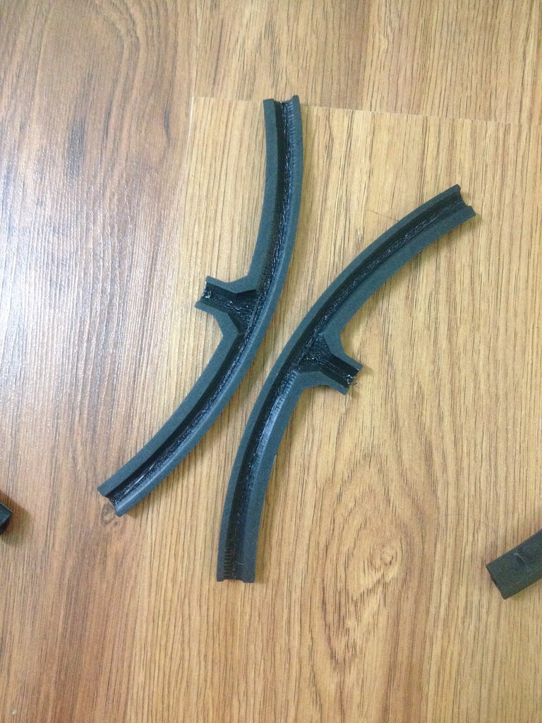

3D Labs (пользователь нашего форума NewProkuror) печатают на 3D принтере. Наверное, есть кто-то, кто заливает целиком.
Конечно, Вася льет все рули целиком... на всех Огисах видели стенд с пластиком
Алекс
28.02.2008
736
1 048
Калуга
3 226
6 381
Slaventus
20.03.2021
404
Каркас грунтовывать перед заливкой не стали?
К сожалению да, тут я что-то поторопился, хотя конечно не следовало

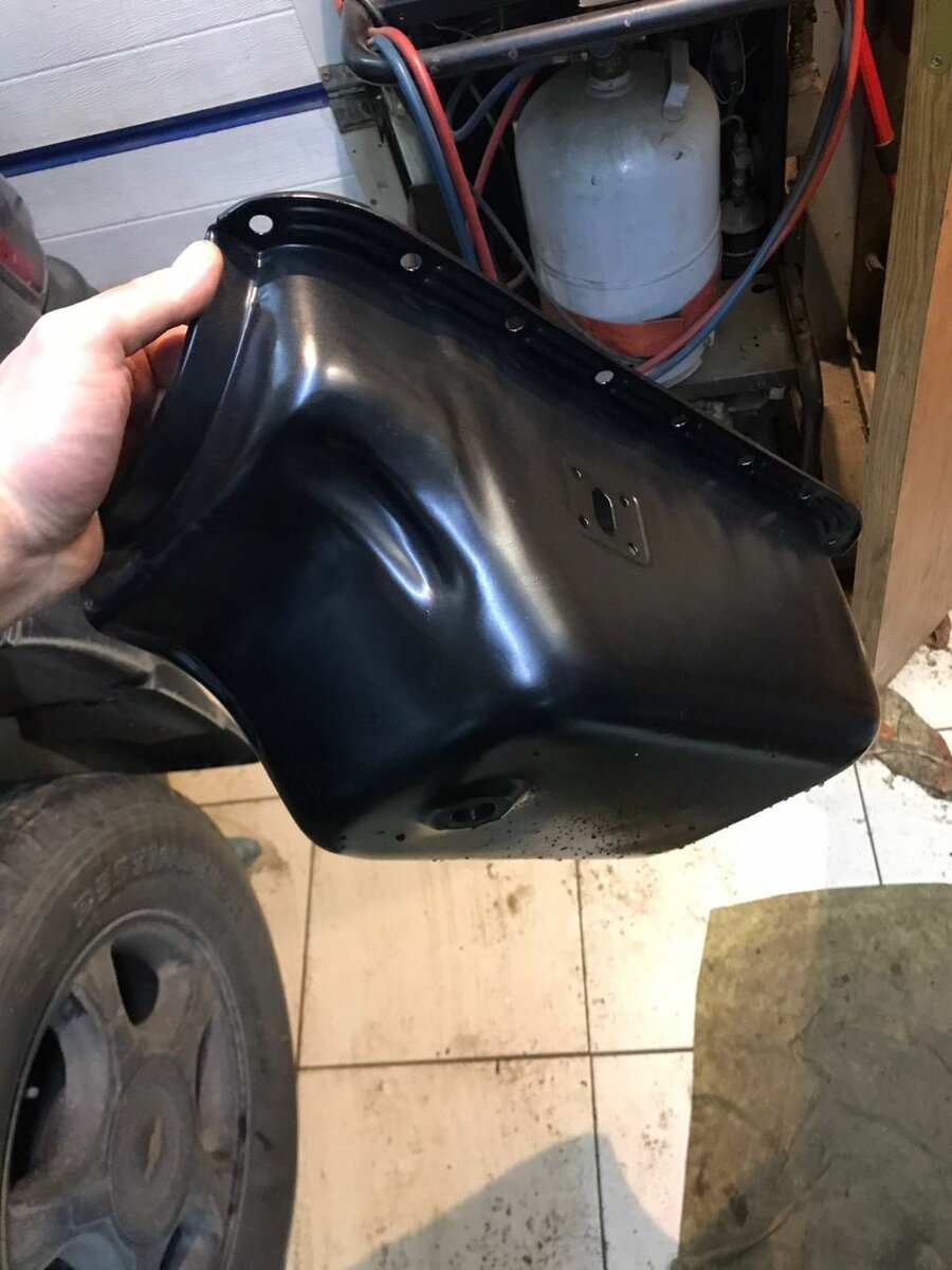

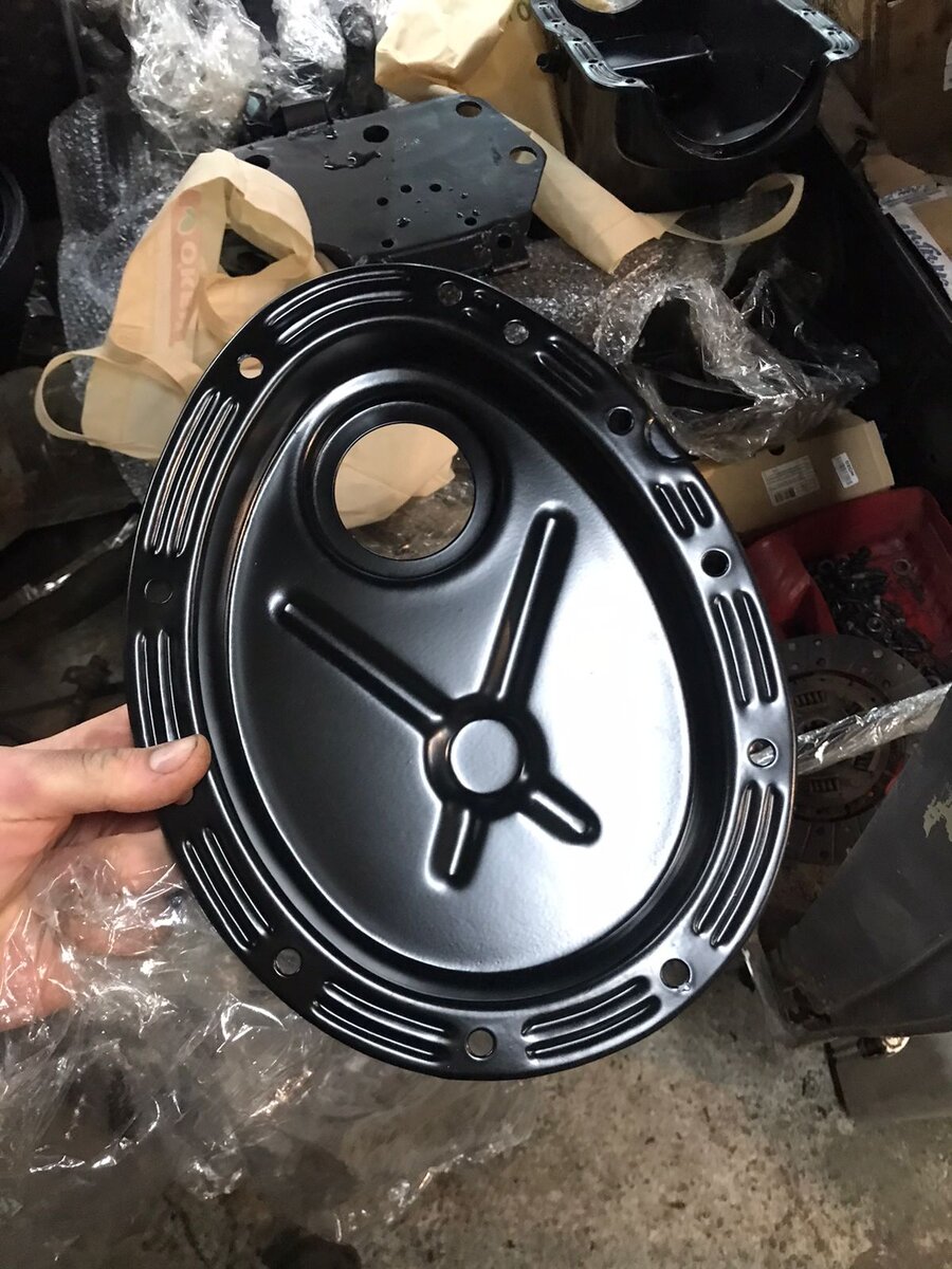

Двигатель Денис перебрал. Некоторые детали после порошковой окраски выглядят как новые
