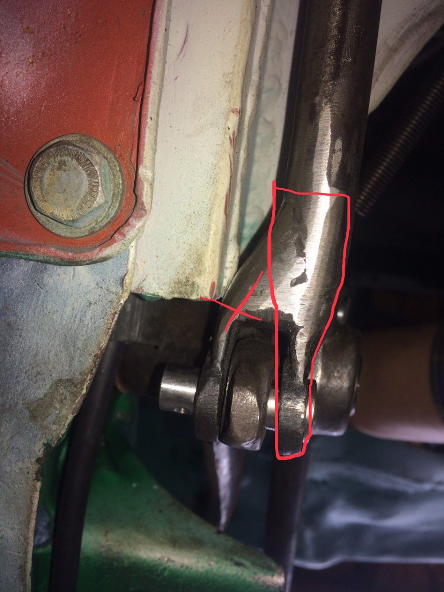

А без энтой тяги педаль опускается?

опускается , там ведь только ухо ) оно узкое
а вилка широкая

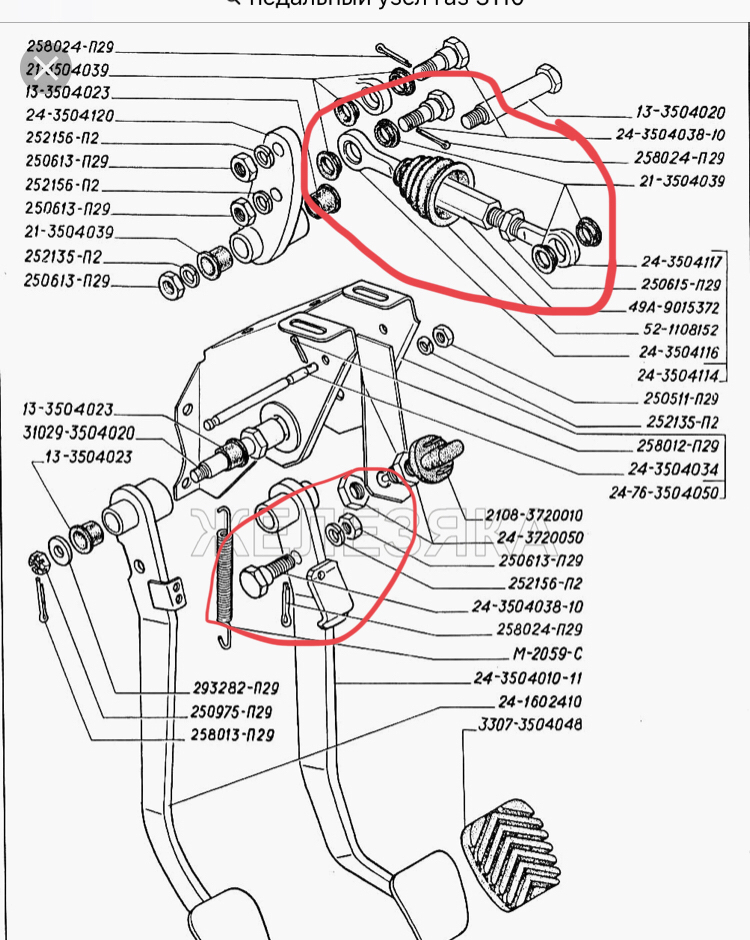

Тогда резать тягу и выполнить одноухую с пальцем как у 24-и

нагрузка будет больше и сворачивать ее будет всё время (((

надо подумать ... тогда в педаль можно наглухо штифт посадить, подобрать роликовый подшипник ... внедрить его в тягу )))
нагрузка и износ будут меньше .... но РОМАНТИКА пропадет ((((( а куда в этой жизни без нее .... (

Тут даже измены нет, родня ГАЗ)
Все правильно, в одино ухо плотную посадку, а в другое скользящую. У 24 там капролоновые вставки.

только в 24 в салоне всё живет, а здесь на улице .... в тяжелейших погодных условиях ... капролон ваще не вариант
тут и вилки будут в какахе всё время, но если дребезжания не будет, то достаточно надежный узел
я было даже подумал сделать брезентовые пыльники на них )...

Пильни кузов чуток.

Под эту вилку я бы кузов не резал.
Может с рычагом педали поиграть и вилку родную поставить.
