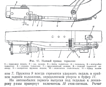

помогите плиз с датчиком тормозов ранним
есть у кого фото или схема установки???

Скорей всего стоял датчик как на М1 и на зис, фото в вайбере.

нет. на М1 свой совсем, про такой я в свое время уже писал - про два отверстия в щите педалей рядом с педалью тормоза. А тракторный включатель, иногда проскакивающий еще в продаже имеет резьбы соотв этим отверстиям. Он своей ногой скользит по рычагу педали с улицы. Из за негерметичности от него отказались, перешли на ВК-12

у меня такой включатель в залежах имеется новый, смогу ли я к выставке Диме его откопать, вопрос.

Тракторный если и на болтах то с т-40 , мтз80 .марка вк10б, но он чемто похож на м1

у Эмки тянет подпружиненный крючок соосно, а корпус прямоугольный

А как он по педали скользит????
Может фото есть??

Надо фото. Так не понятно. В голове что то прорисовывается типа мотоциклетного.

ноги для клемм наши, скользит палка по кривой части рычага.

Я так понимаю ранняя это с ножкой? На мото тоже ставились. Видел у себя на раме.

по поводу выключателя
не буду заморачиваться ...
так что, спасибо всем кто откликнулся )
в книге написано, что со второй половины 1948 года стали устанавливать гидравлический выключатель )
у меня же точно вторая )) половина

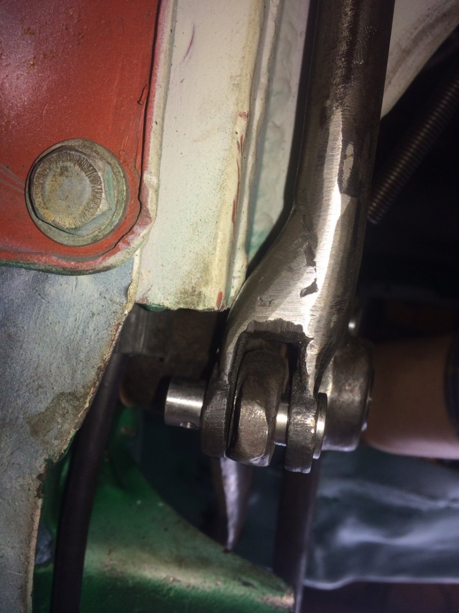

есть ещё один вопрос...
0-02-04-be904959e96308e731194028798b57d6a69fd95cb93cc0b5bcd36e9c2f92dff9_1fc2c93f.jpg
как видно на чудесной фотке, мои кривые и не опытные руки сварили кузов немного не так )
и педаль упирается в часть за которую крепится лонжерон
как поступить ??
охреначить под углом енто крепление или изголяться с педалью .... тягу я и так скосил ...
педали не хватает примерно 5-6 см до пола
