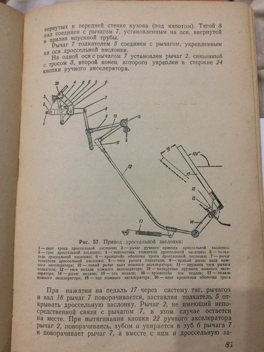

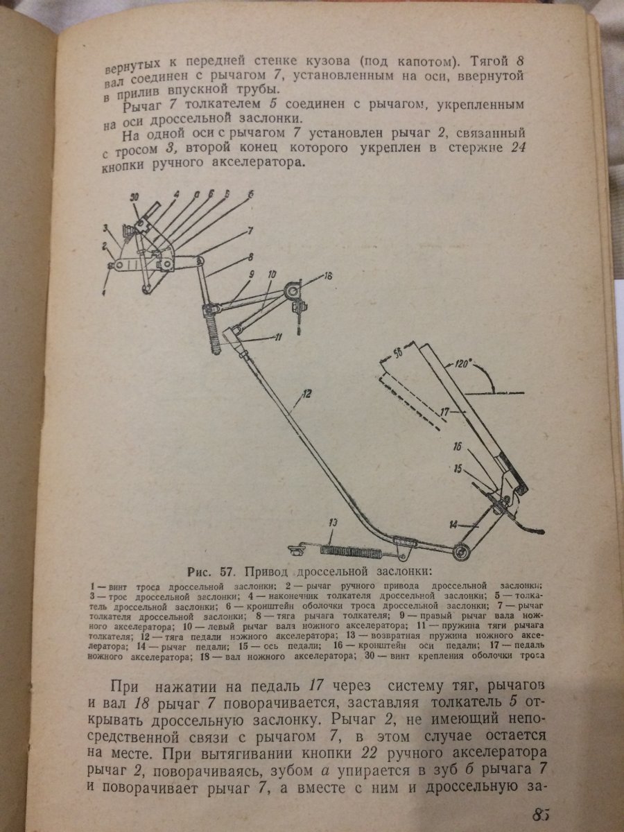

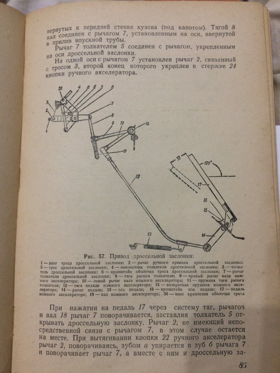

Дим в вотсаб пришлю фото из атласа рабочих чертежей дв. 1952. Там стоит двушкин фильтр .Черный вариант.

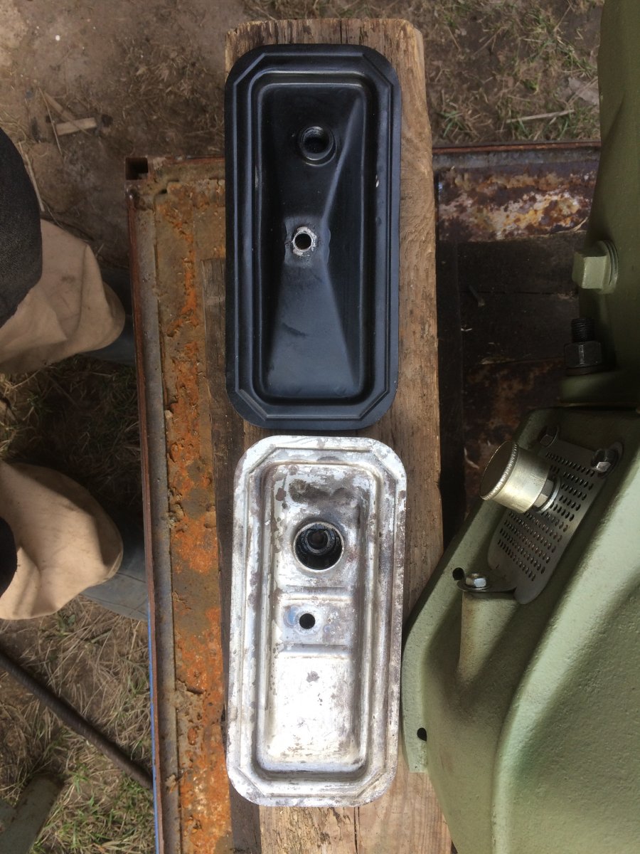

В выходные погода радовала, но работа шла медленно (... но не отступать и не сдаваться)

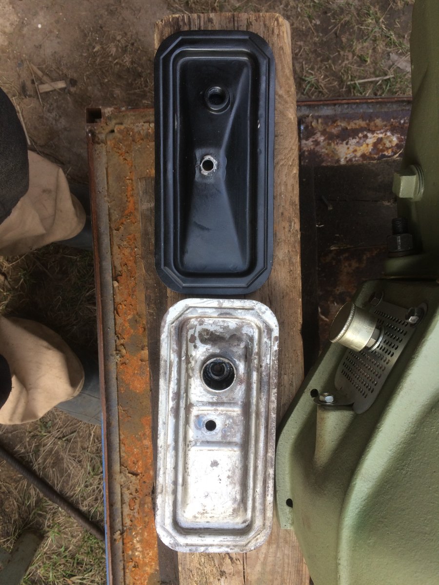

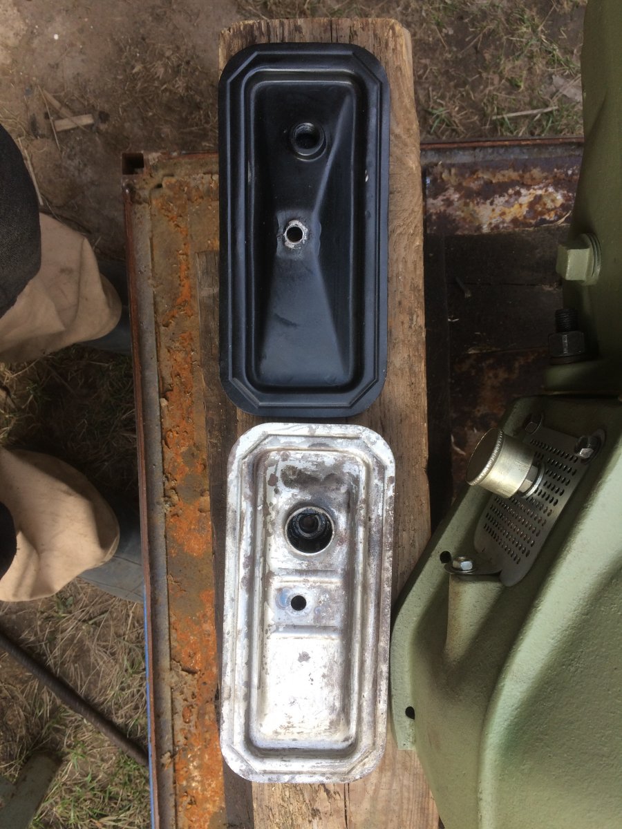

Есть вопрос....
Какая правильная для ранней машины и фильтра двоечного???
Которая сверху, снизу от третьей серии. Классные видео) Мотор в машине, значит скоро поедет своим ходом!)

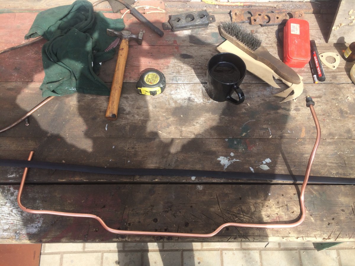

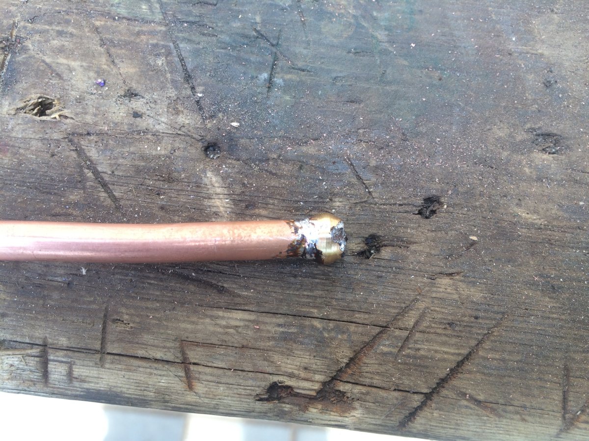

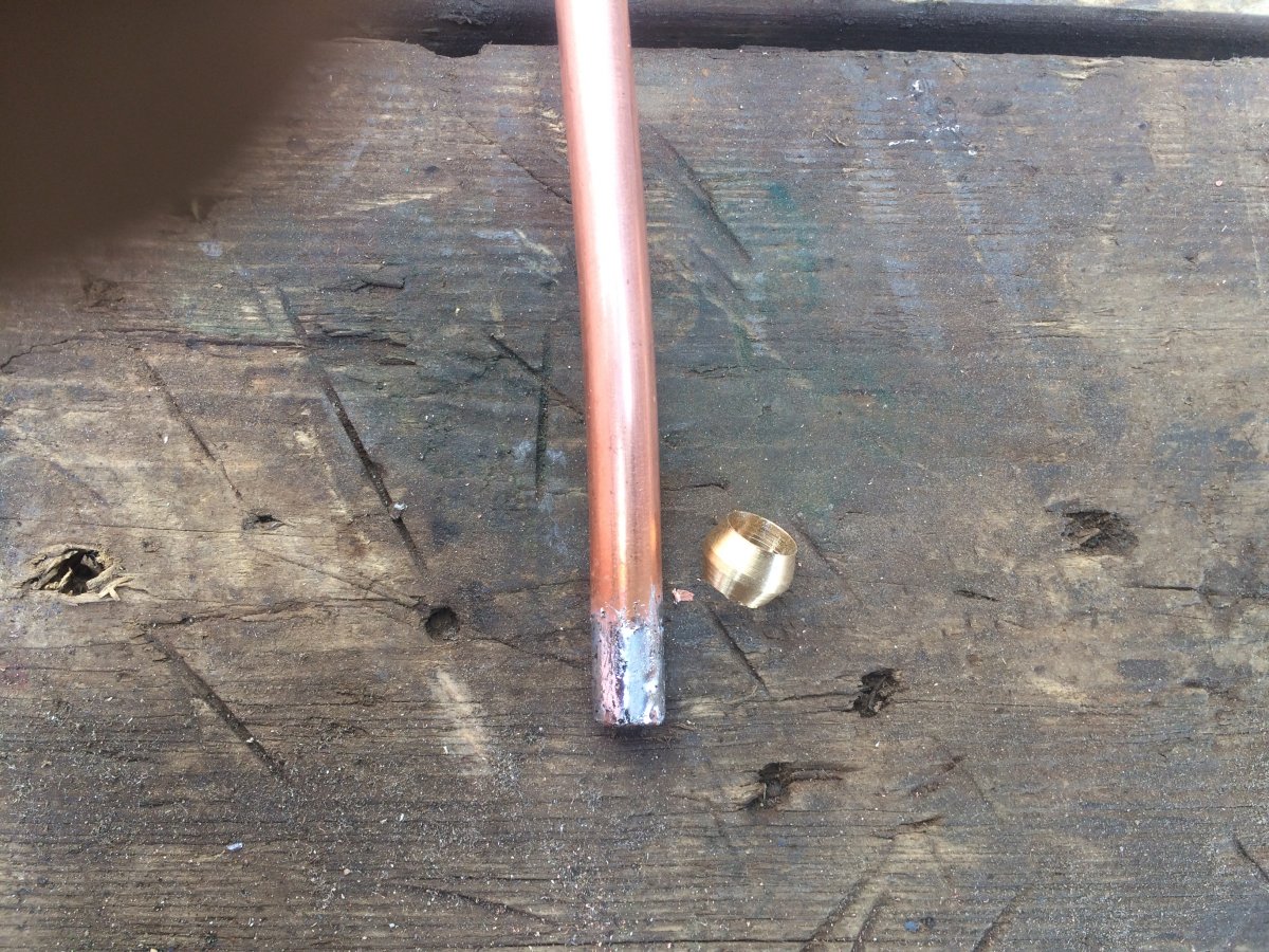

А кто в курсе, есть альтернатива этим "бочонкам"? Штатная развальцовка из автомагазина не обеспечивает нужной геометрии трубки и соеденение течет. Я на "Волге" с этим столкнулся, когда убирал колхоз из подкапотки, пришлось паять "бочонки". Один перепаивал два раза - он "потел".

Газ м 20 1949 год
Могу пдф дать) в обмен на фото вашего авто;)
