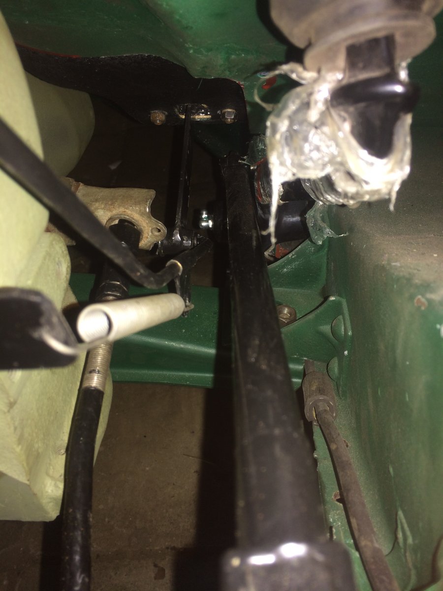

Не могу не спросить (может где и обсуждалось уже) про тяги педали газа.
в каталоге тяга прямая ; крепление пружины за педаль
в руководстве тяга изогнута ; пружина цепляется за кронштейн на тяге.
Кому верить и что от какой серии? Книги вроде обе ранние. У меня тяга гнутая.
Думал что от старости и хотел выпрямить (чтобы как в каталоге) а потом в руководстве Литвинова увидел этот рисунок....
9 262
10 143
у меня есть две тяги
одна длиннее, вторая короче ...
одна загнута была
вторая прямая )
если исходить из логики жизни, то люди постоянно должны вносить улучшения
возможно ранние тяги изнашивались ..или что-то чему-то мешало
но если брать векторы нагрузок, то нижний вариант мне нравиться больше

У меня тоже несколько тяг . И прямые и гнутые . Но с ушком для пружины ни одной тяги нет . Могу посмотреть в позднем каталоге завтра .
9 262
10 143
да я так понимаю оно отваливалось )
себе так сделаю ) уж больно нравится мне эта схема )

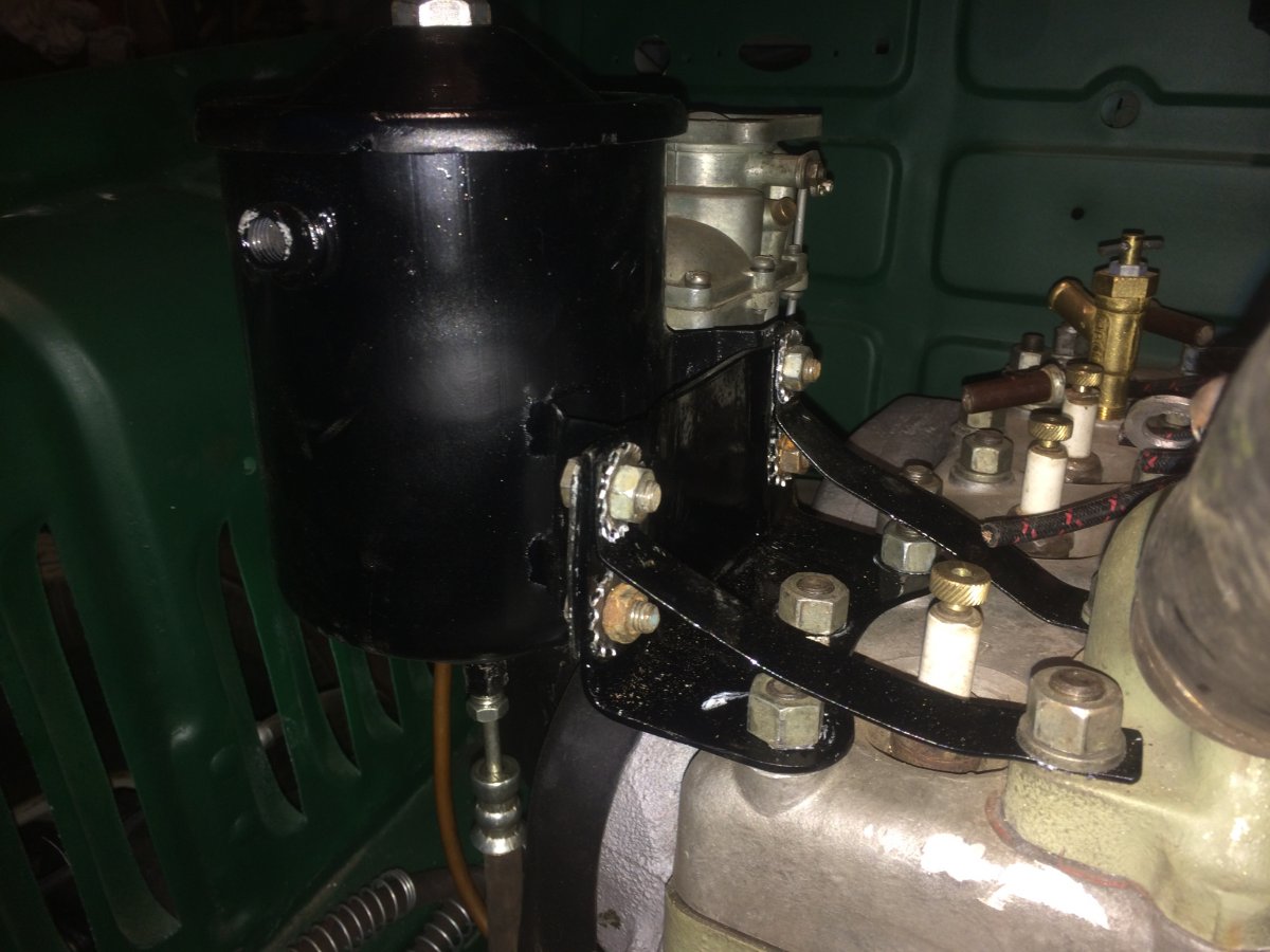

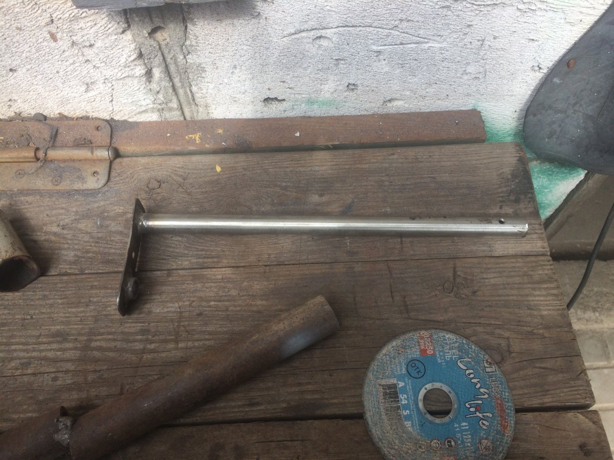

Тягу сотворил) фото не очень вышло, темно уже было
Могу сказать что нужно делать кронштейн для пружины
У меня он красиво разместился под болтом стартера

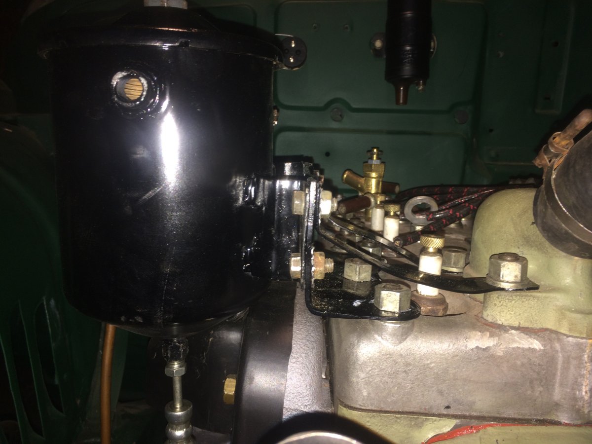

В натуре накрутил)
Дело идет, скилет обростает мясом)))

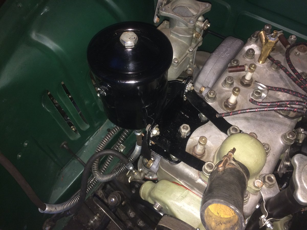

Мнения по фото как должен стоять фильтр и чертёж разделились
Колеса истории поставили в другую сторону... и я потом понял почему
А в чертеже и ещё фото двух авто так как у меня
Видимо банки были разные

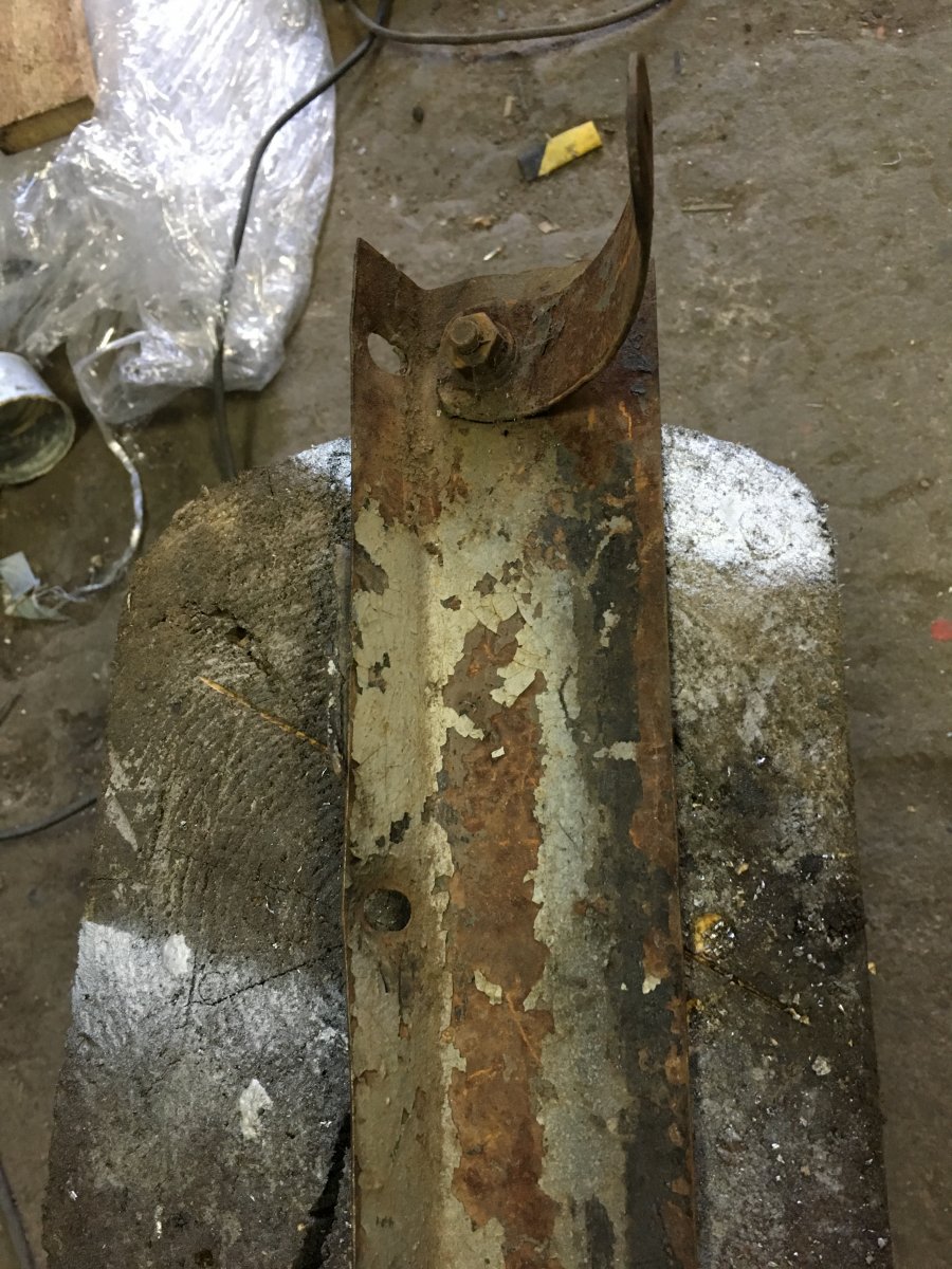

Коллеги, подскажите как крепиться сверху радиатор...
Туплю пол дня (((
5 323
3 504
Двумя пластинками. Они не прямые чуть загнутые. Эти пластины в свою очередь крепятся к щиткам между радиатором и брызговиком.

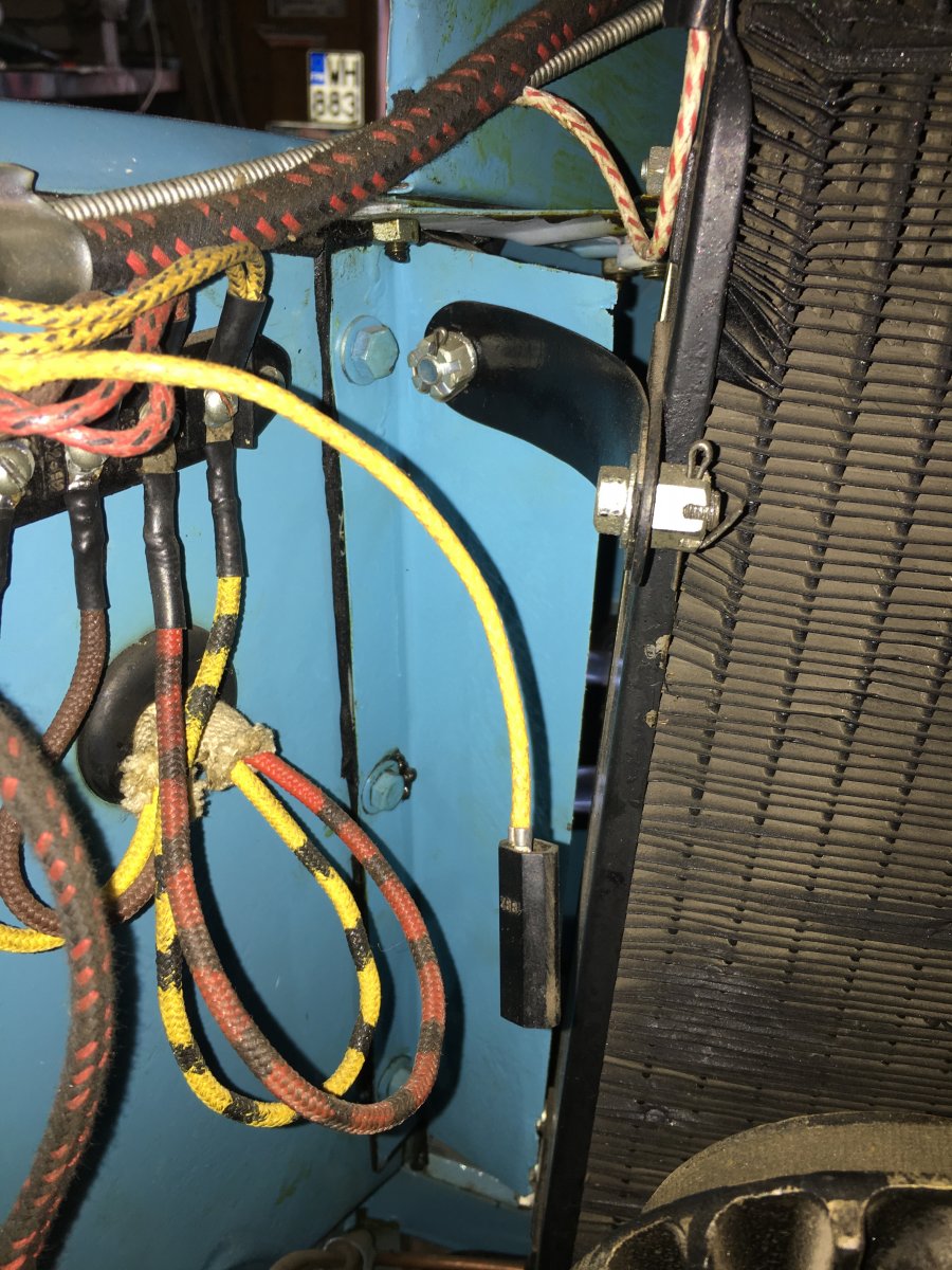

9 262
10 143
Я понимаю что пластинками
Вопрос к чему прикручивать, конкретно в какое место на брызговик или щитки? На щитках должны быть отверстия?
Есть три штуки под брызговик...
Где ещё?
9 262
10 143
Ага, значит нужно отверстие все таки

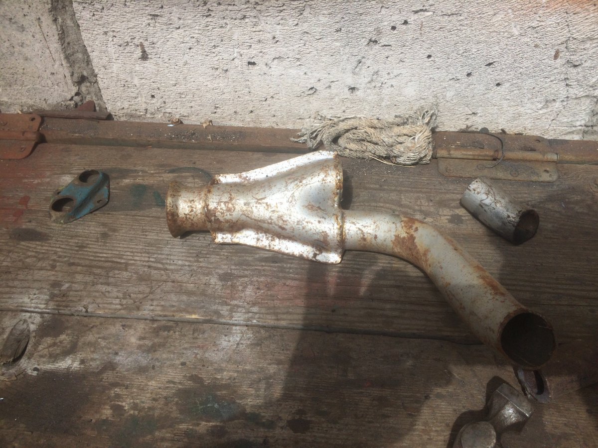

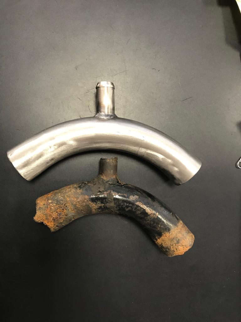

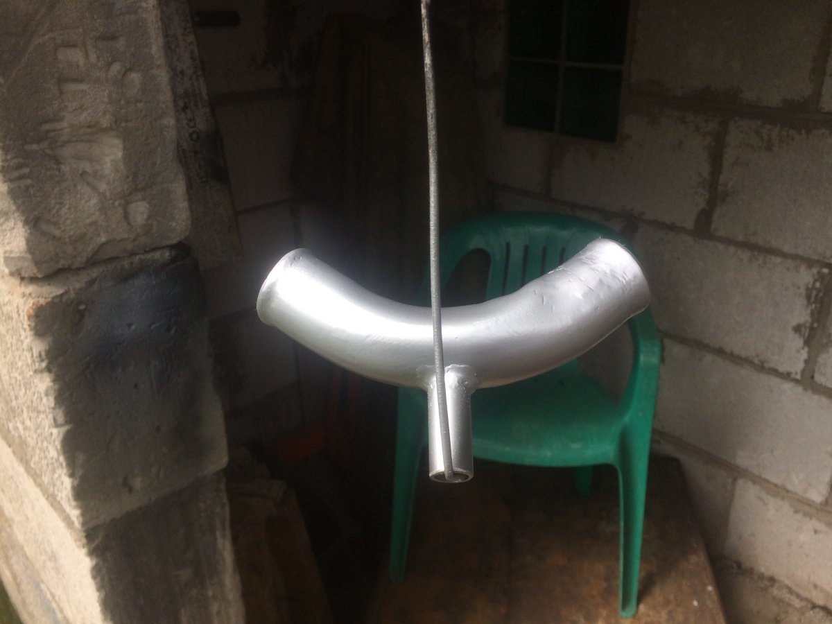

Живой отводящий патрубок вряд ли найдёшь, чтобы поставить и забыть. Твоё творение намного лучше сохранившихся оригинальных)
  • Sad
Реакции: Зубр
Кстати, такие колена из нерж. Есть в продаже. без соска.
Предприятия, которые перила делают.
