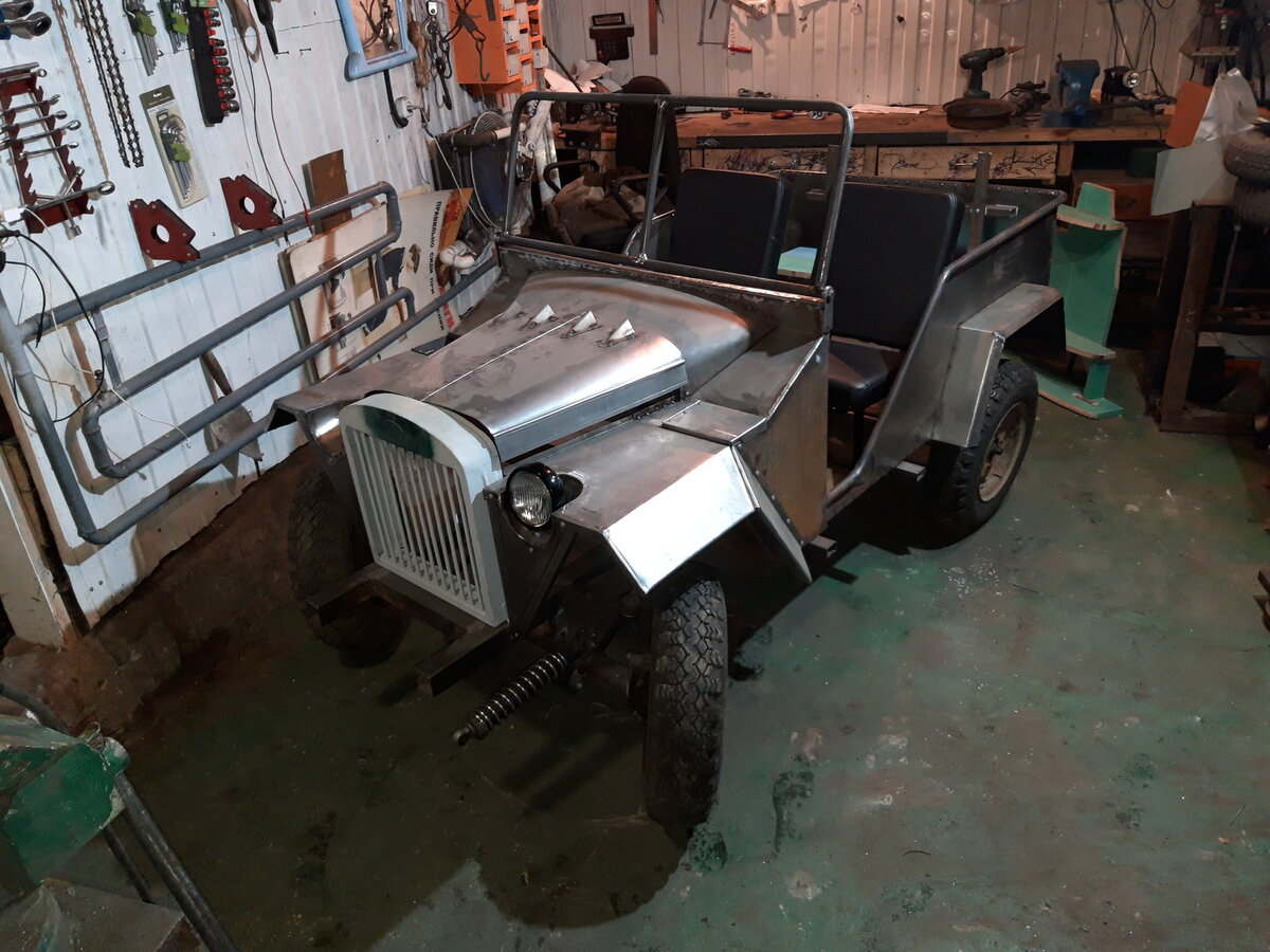

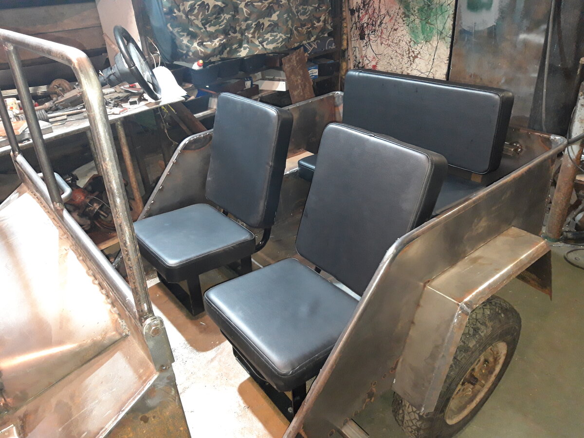

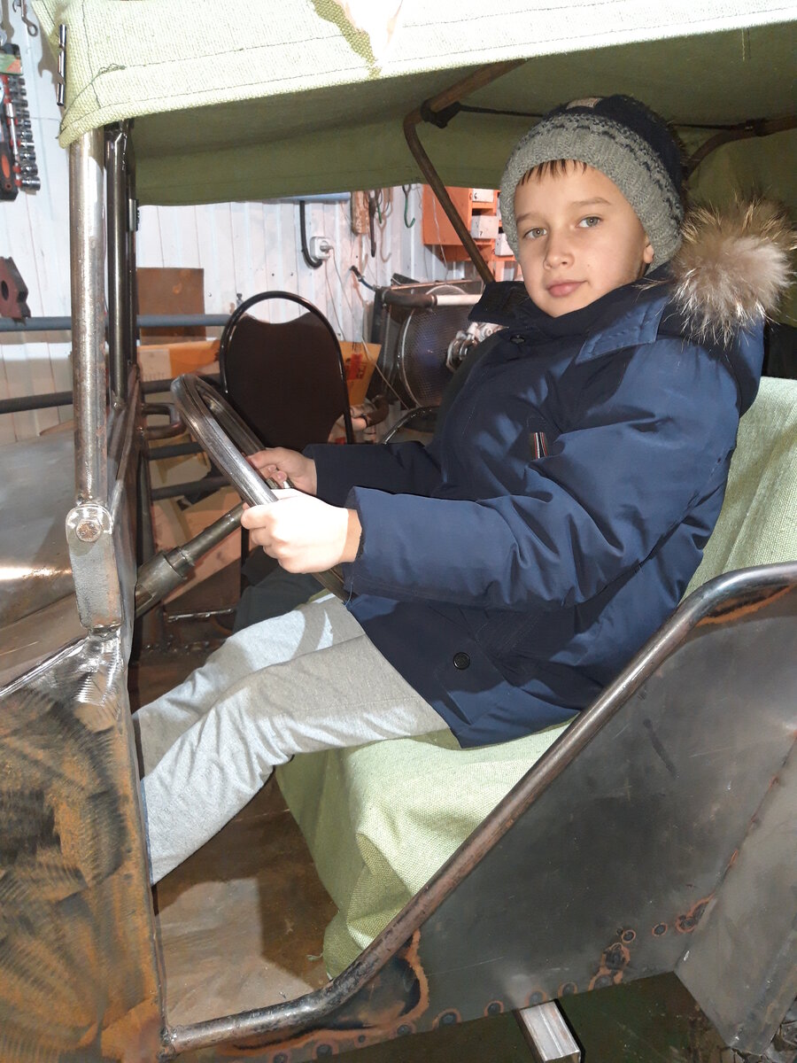

Из собственного опыта, размер маловат. Мой сынуля 6 лет уже тяжело втискивается за руль а сиденье уже переносить не куда.
ме(х)ан
14.12.2009
339
348
Брянск
Видео новогодних покатух попробую выложить
alex336
27.12.2019
72
445
Воронежская область
Года на два три хватит, а там другой интерес будет.
alex336
27.12.2019
72
445
Воронежская область

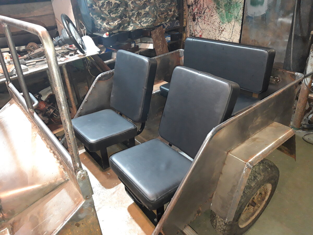

Сзади да место маловато, между сиденьями 30 см. всего. А переднее сиденье потом можно сдвинуть сантиметров на 5 в крыло.
alex336
27.12.2019
72
445
Воронежская область

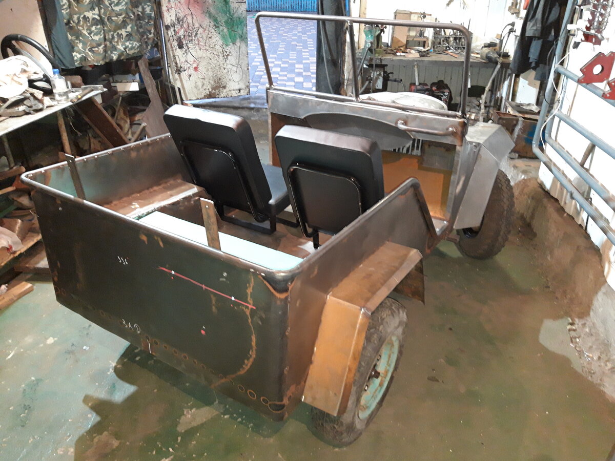

Да, машинка просто КЛАСС!!! За рулем племянник (6 лет )? У меня сын 9 лет он по росту такой же.

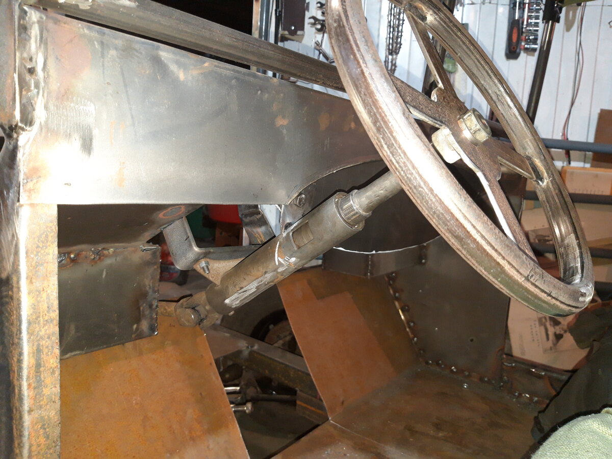

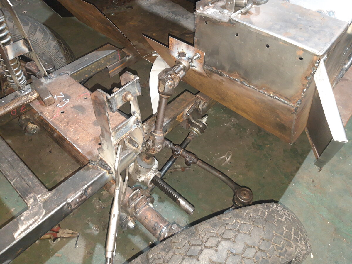

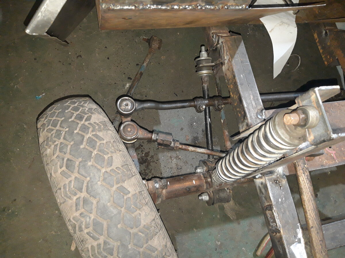

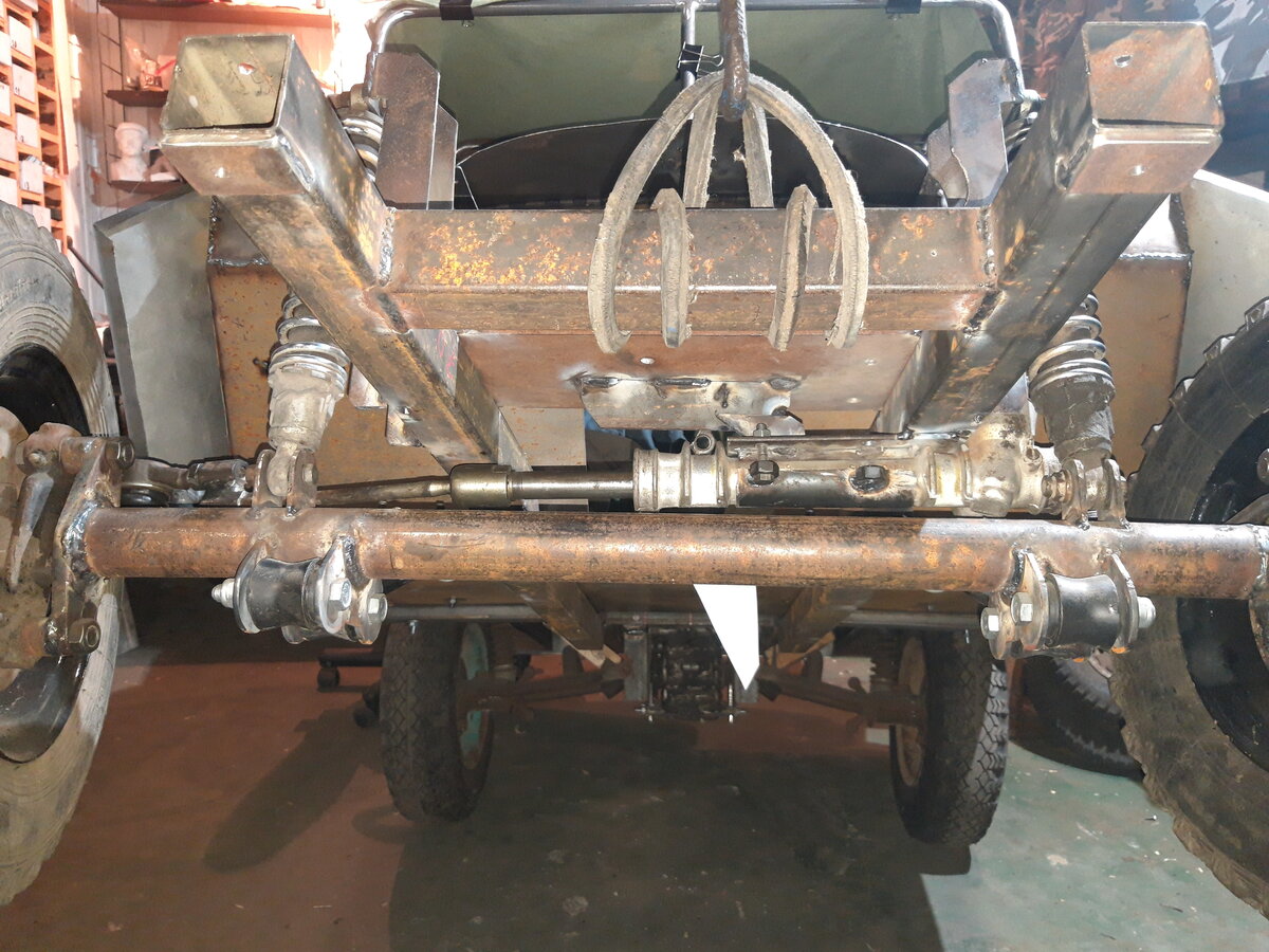

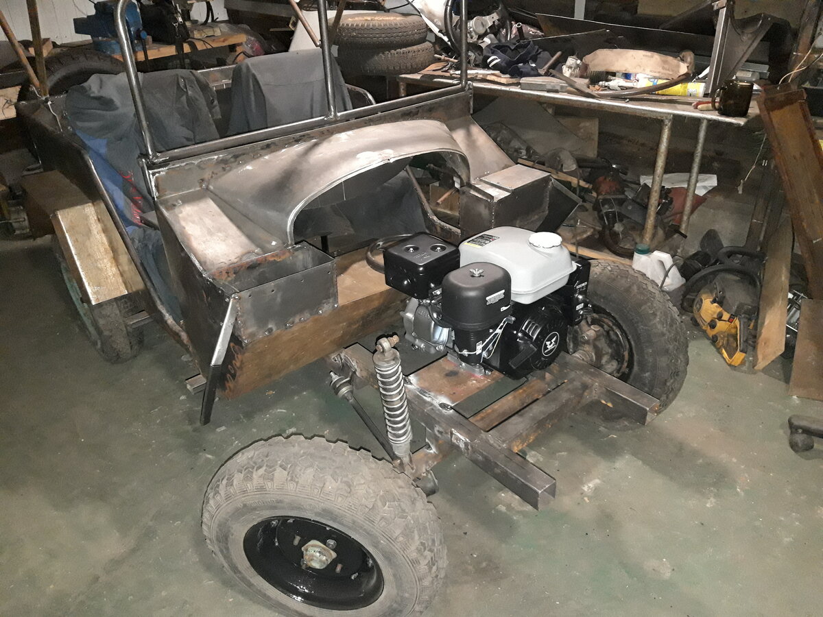

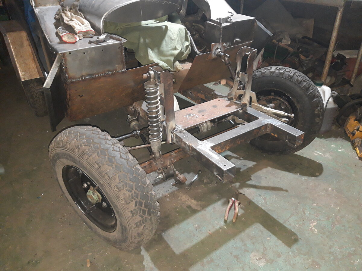

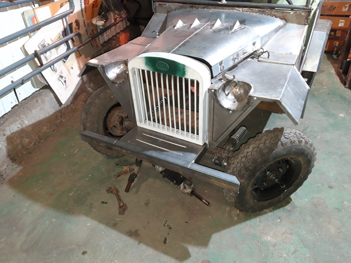

Вчера почти целый день делал рулевое управление, сделал тяги, наконечники подогнал от классики, рулевую рейку поставил от Оки. Подсоединил руль. Конечно долго возился с градусами, но угол Аккермана - получился.

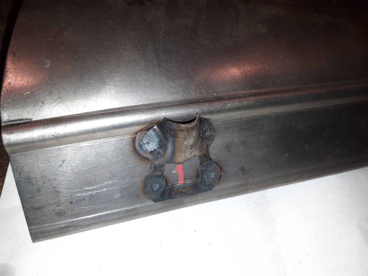

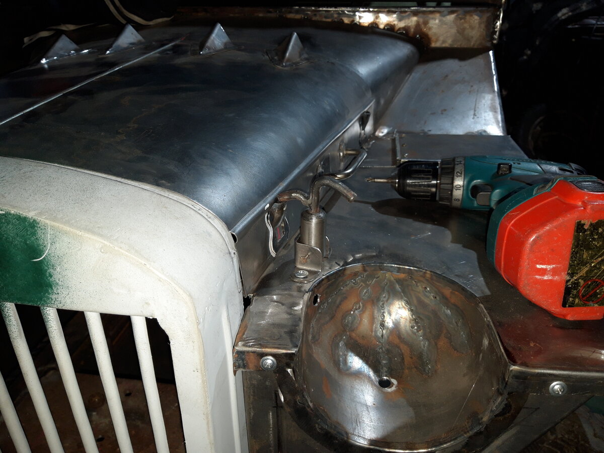

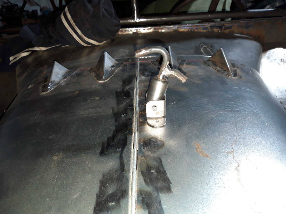

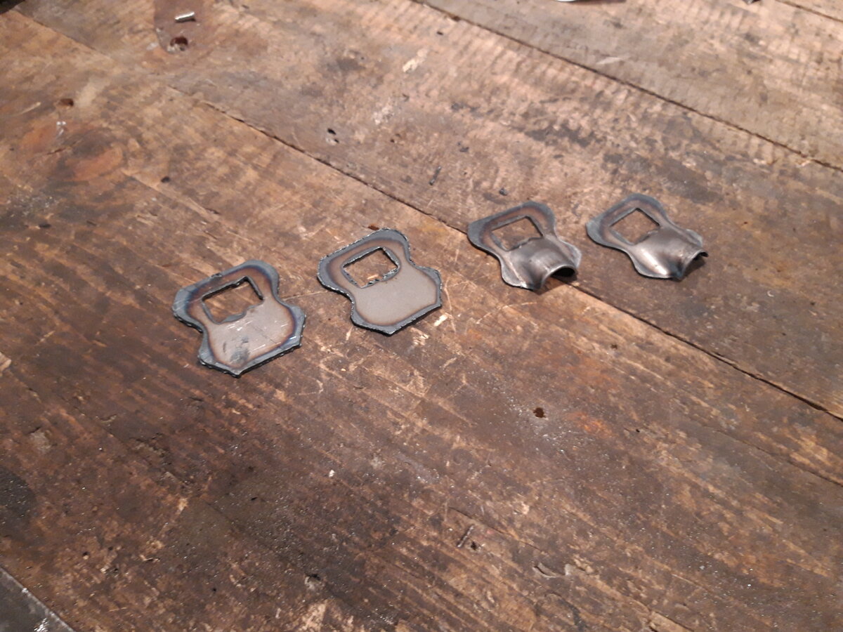

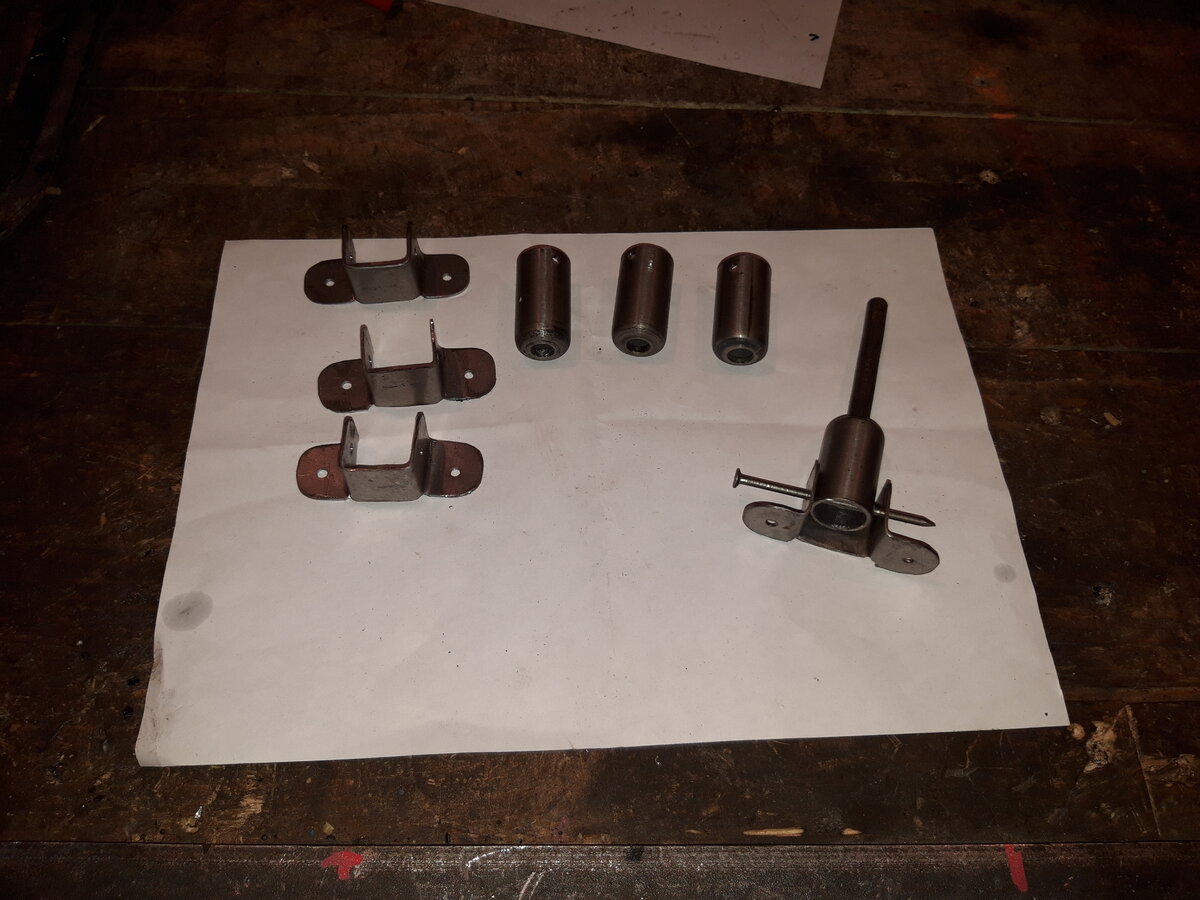

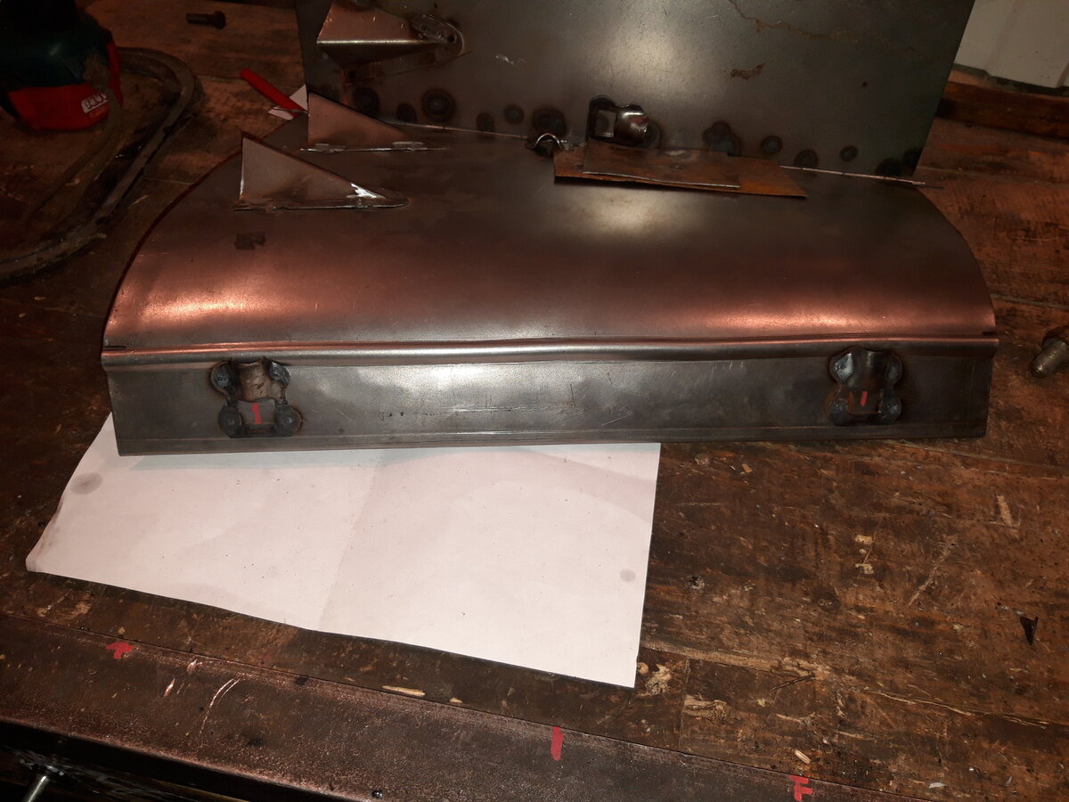

А по заводу,скобы для крючков капотных, приваривались или на заклепках?
13 335
5 614
клепка

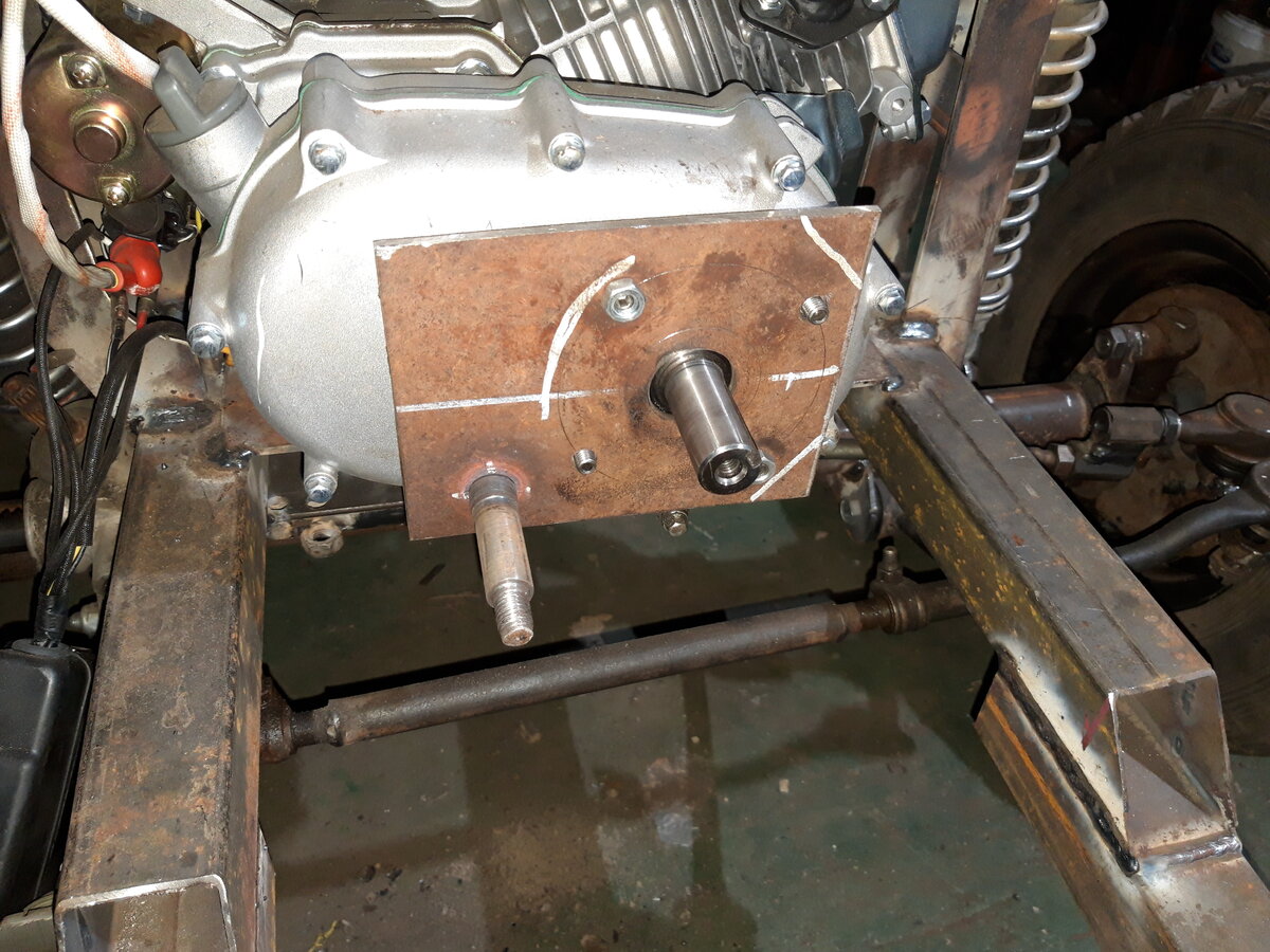

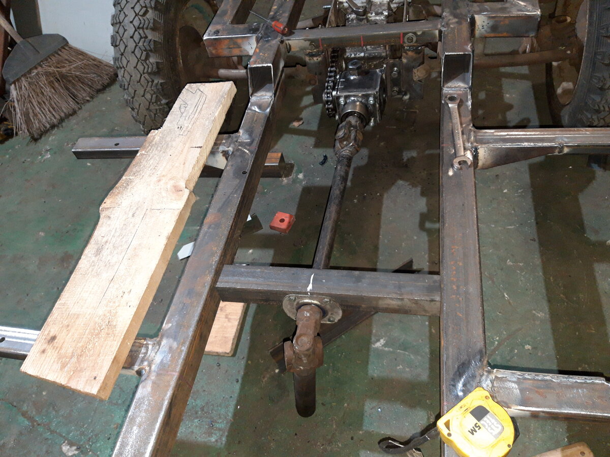

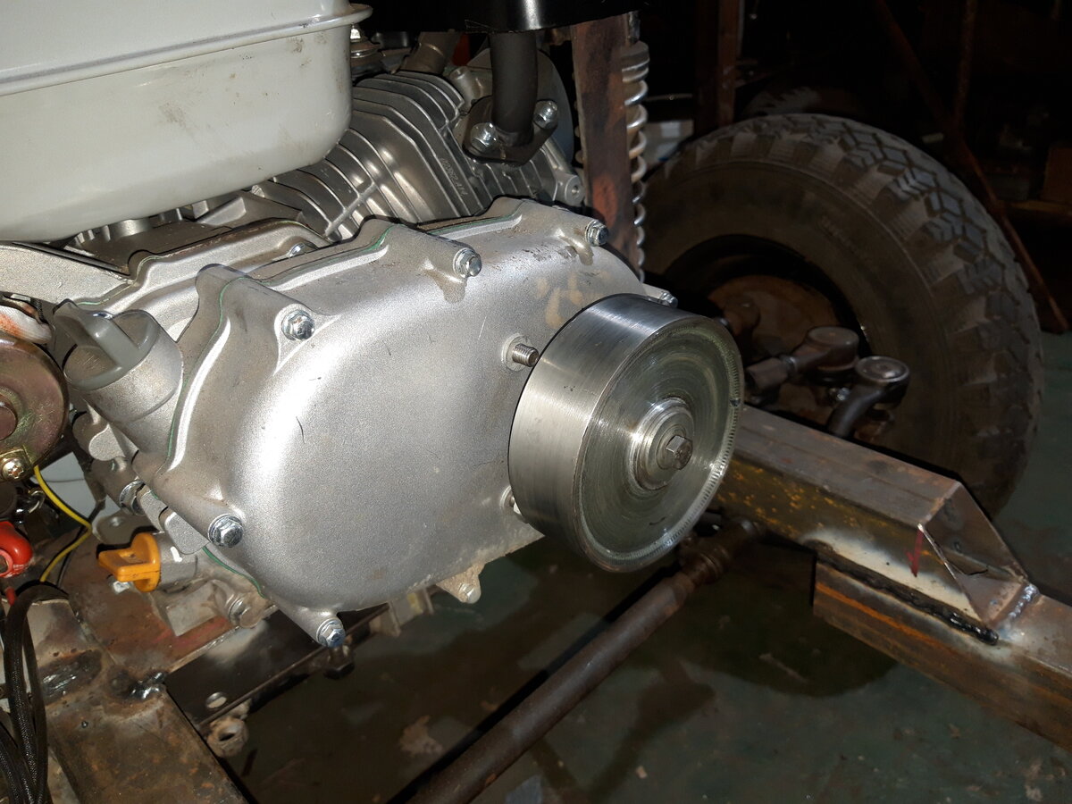

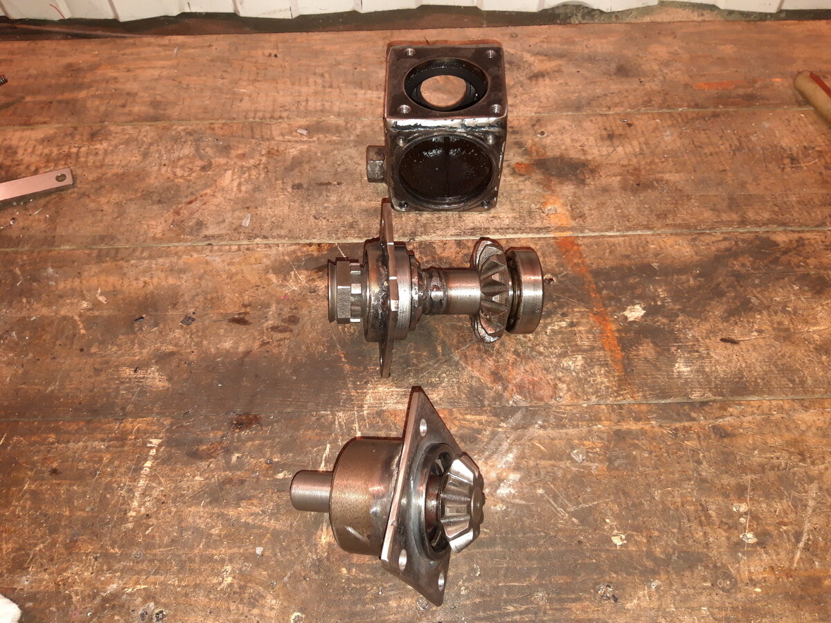

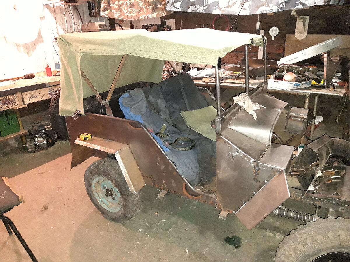

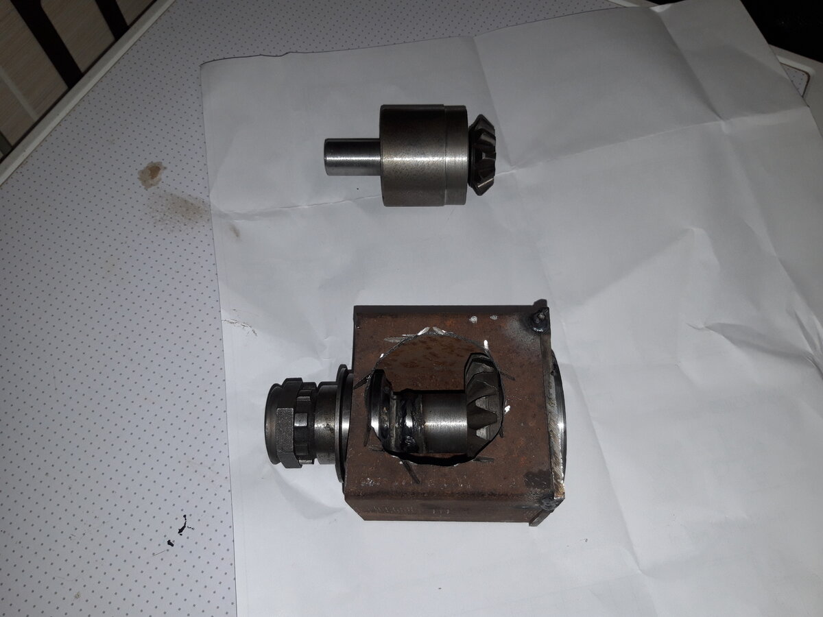

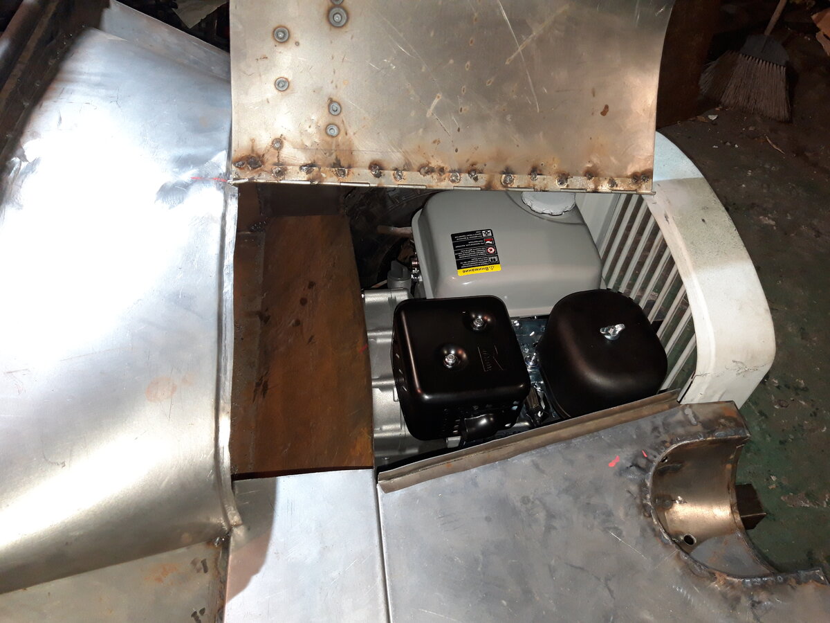

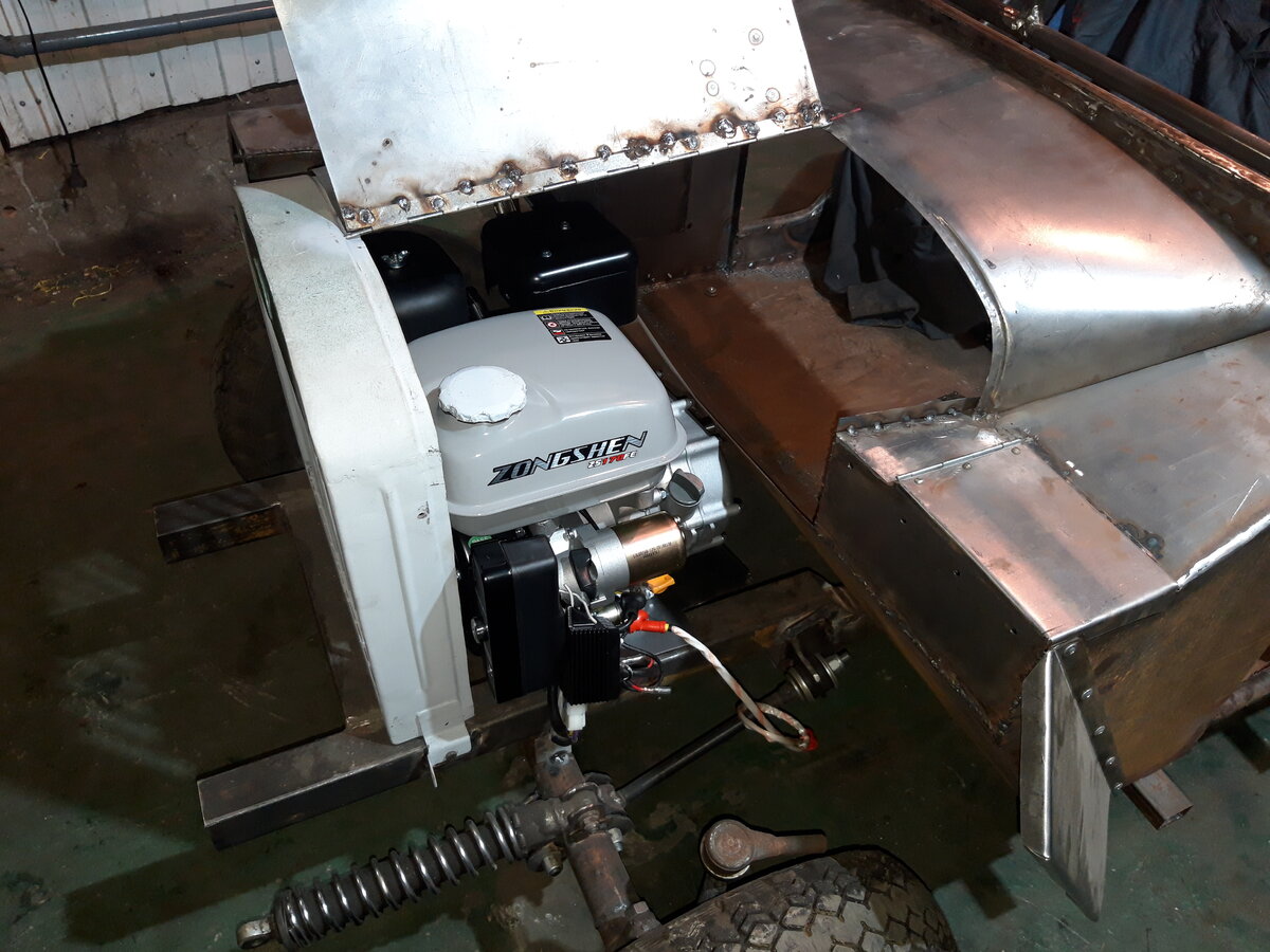

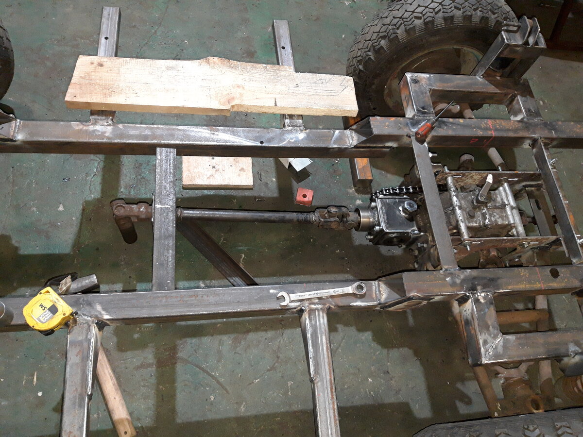

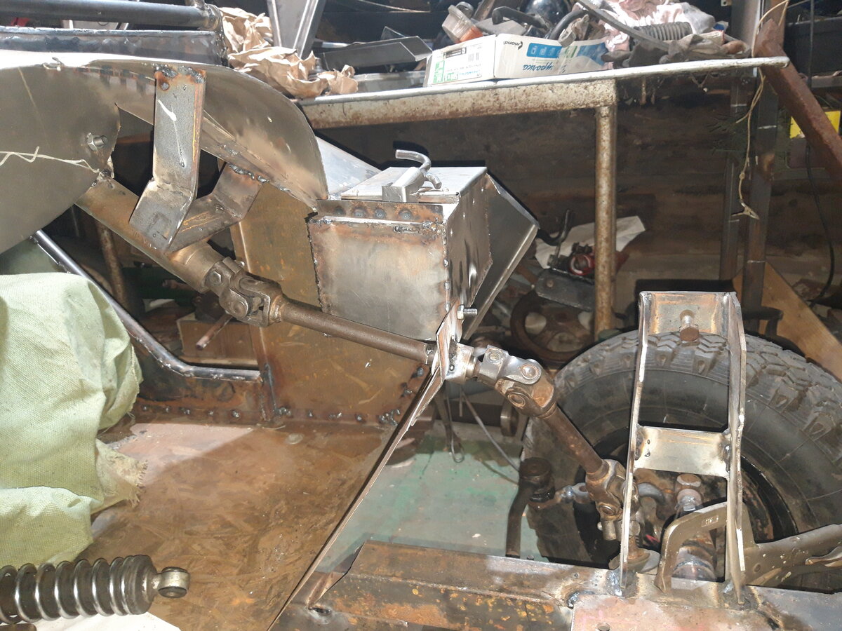

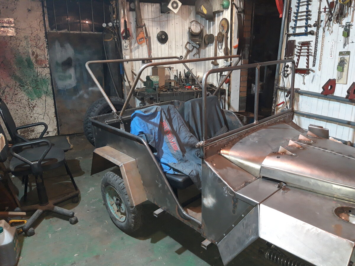

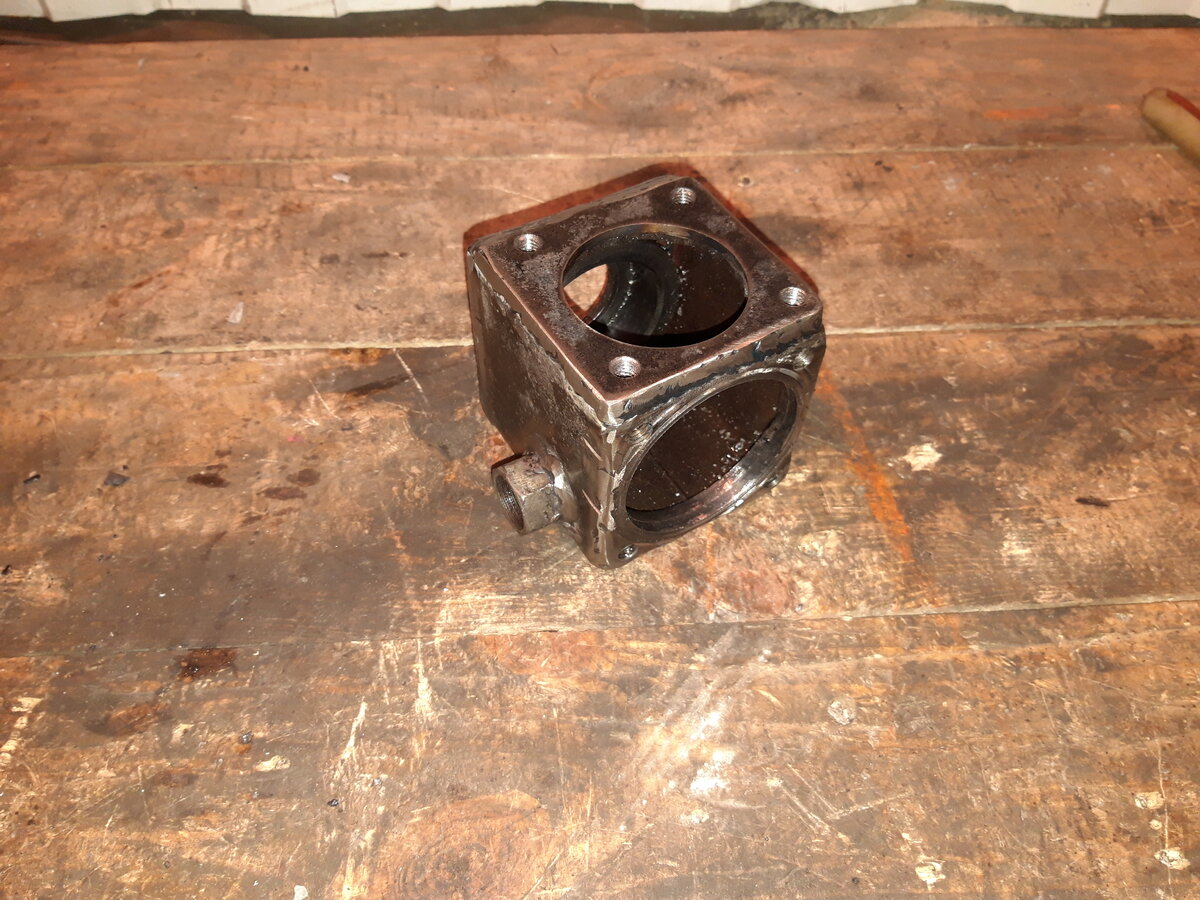

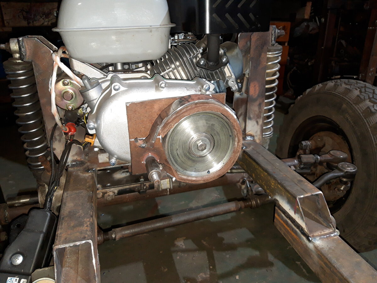

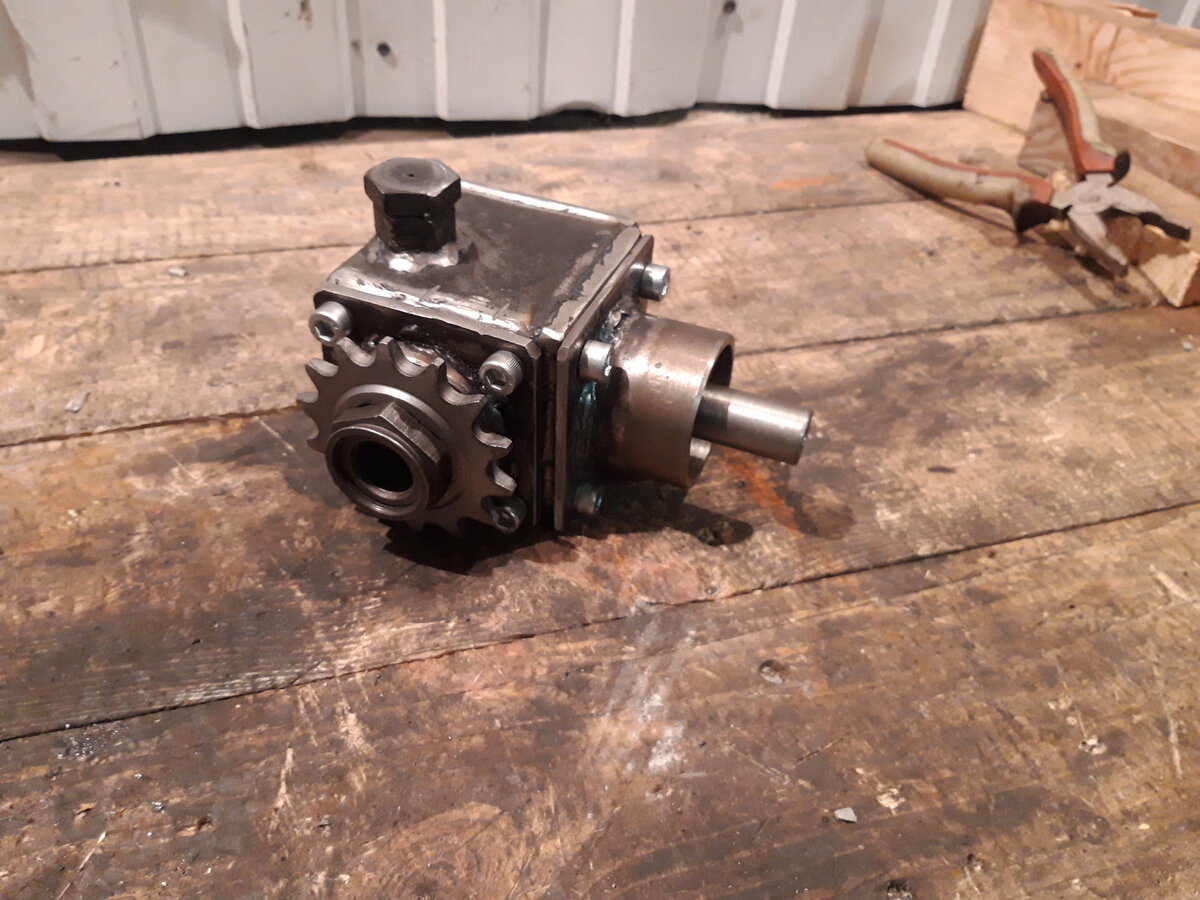

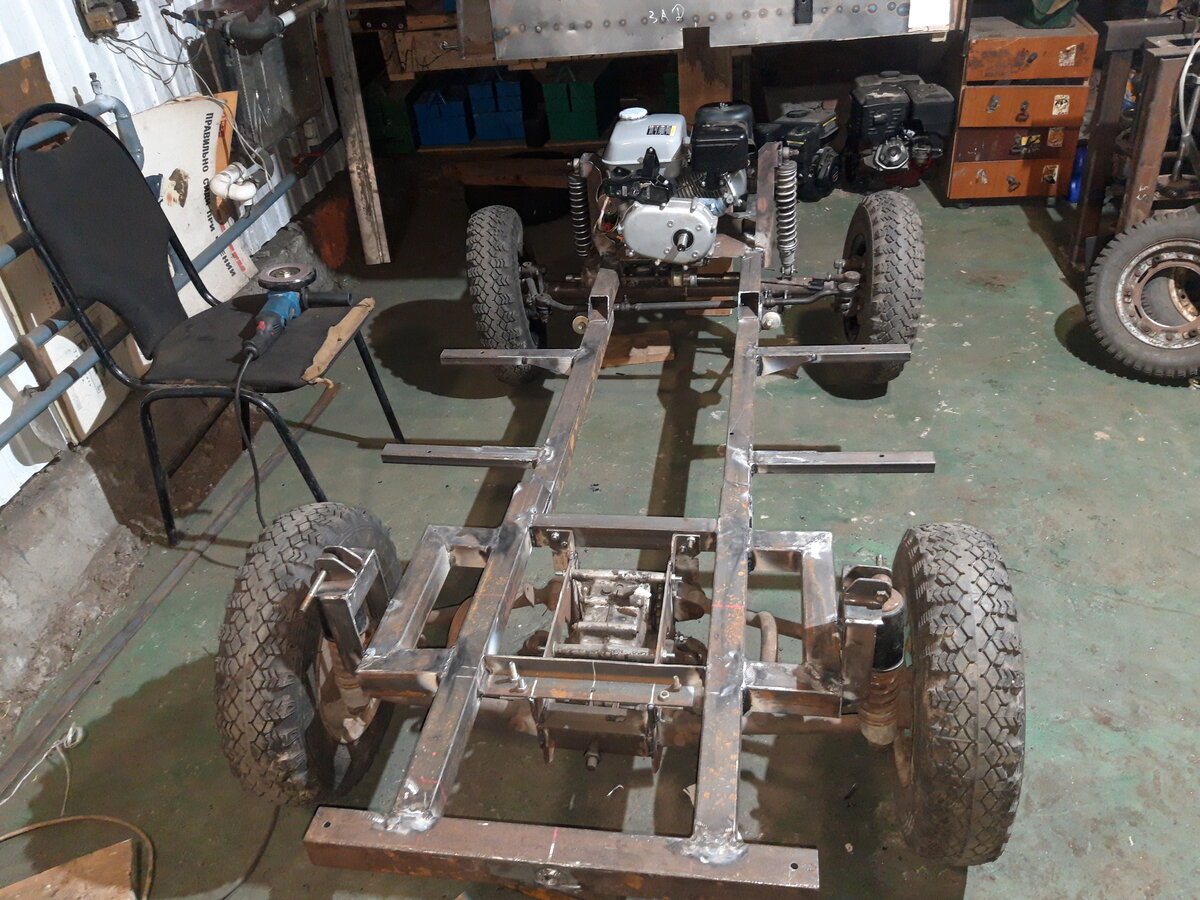

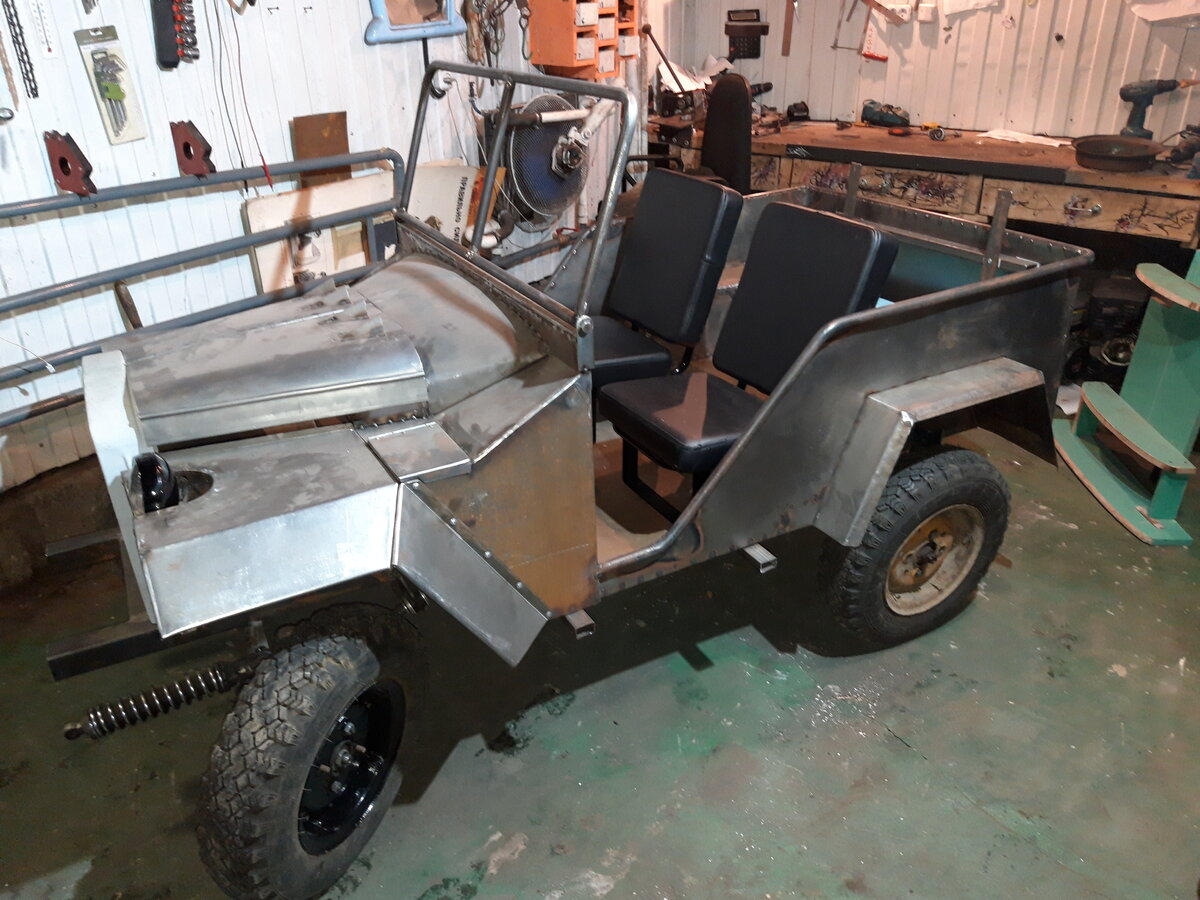

Всем доброго времени! Кузов сделан примерно на 85%, теперь работаю над шасси. Закрепил задние амортизаторы, сделал фаркоп, изготовил угловой редуктор из сателлит от москвича (передаточное отношение 1:1,6) сегодня его установил. Теперь делаю ленточный тормоз (ручник). Выкладываю фото.

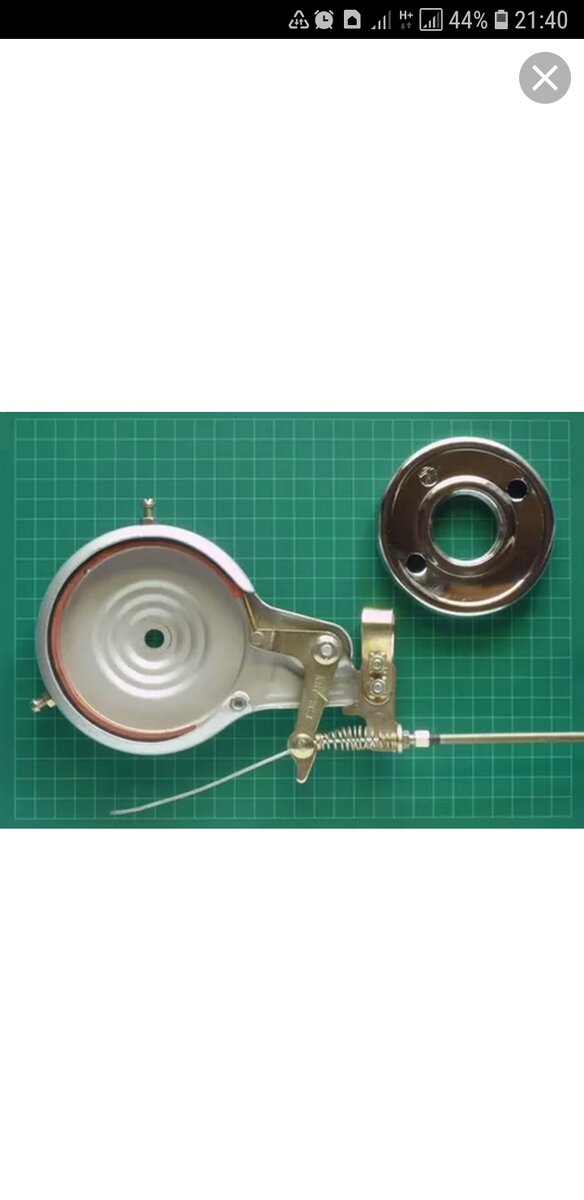

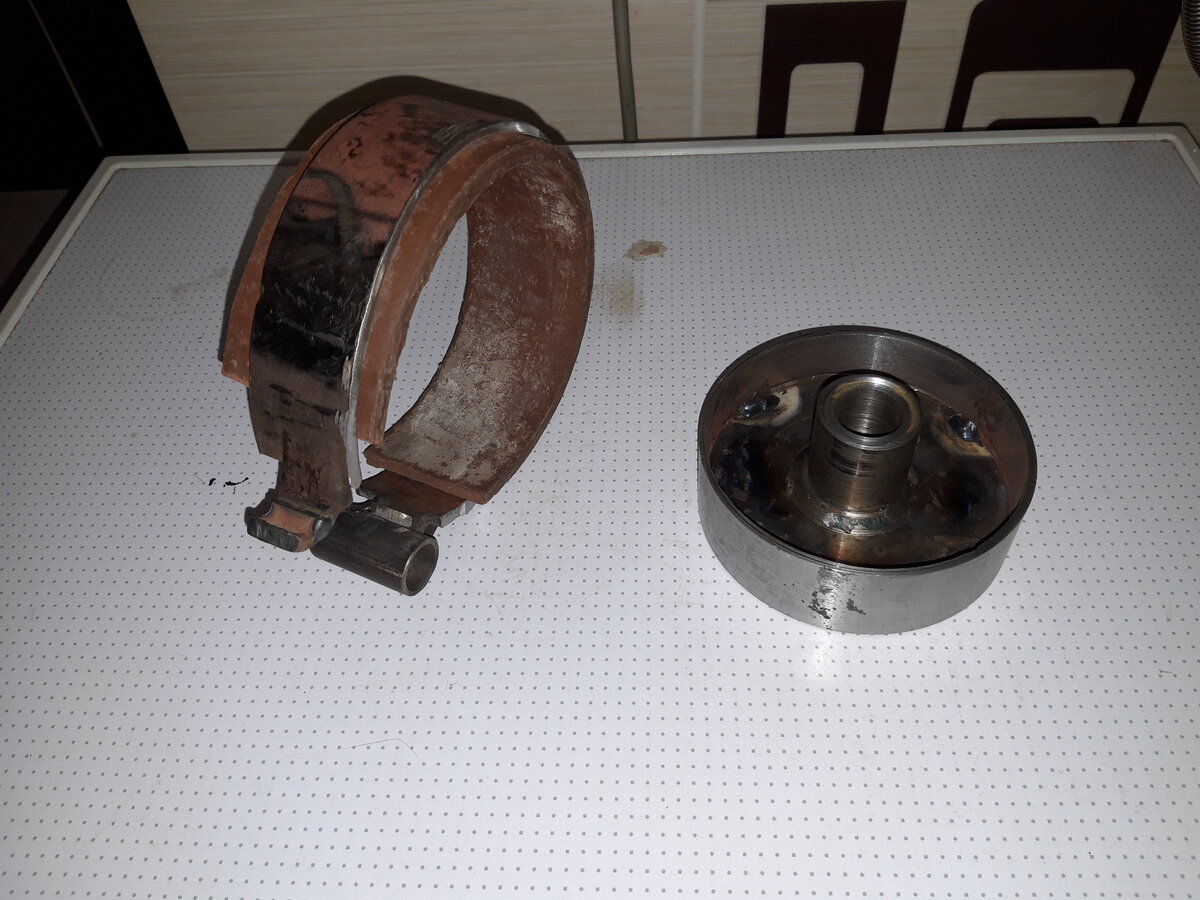

нтересна именно эта по

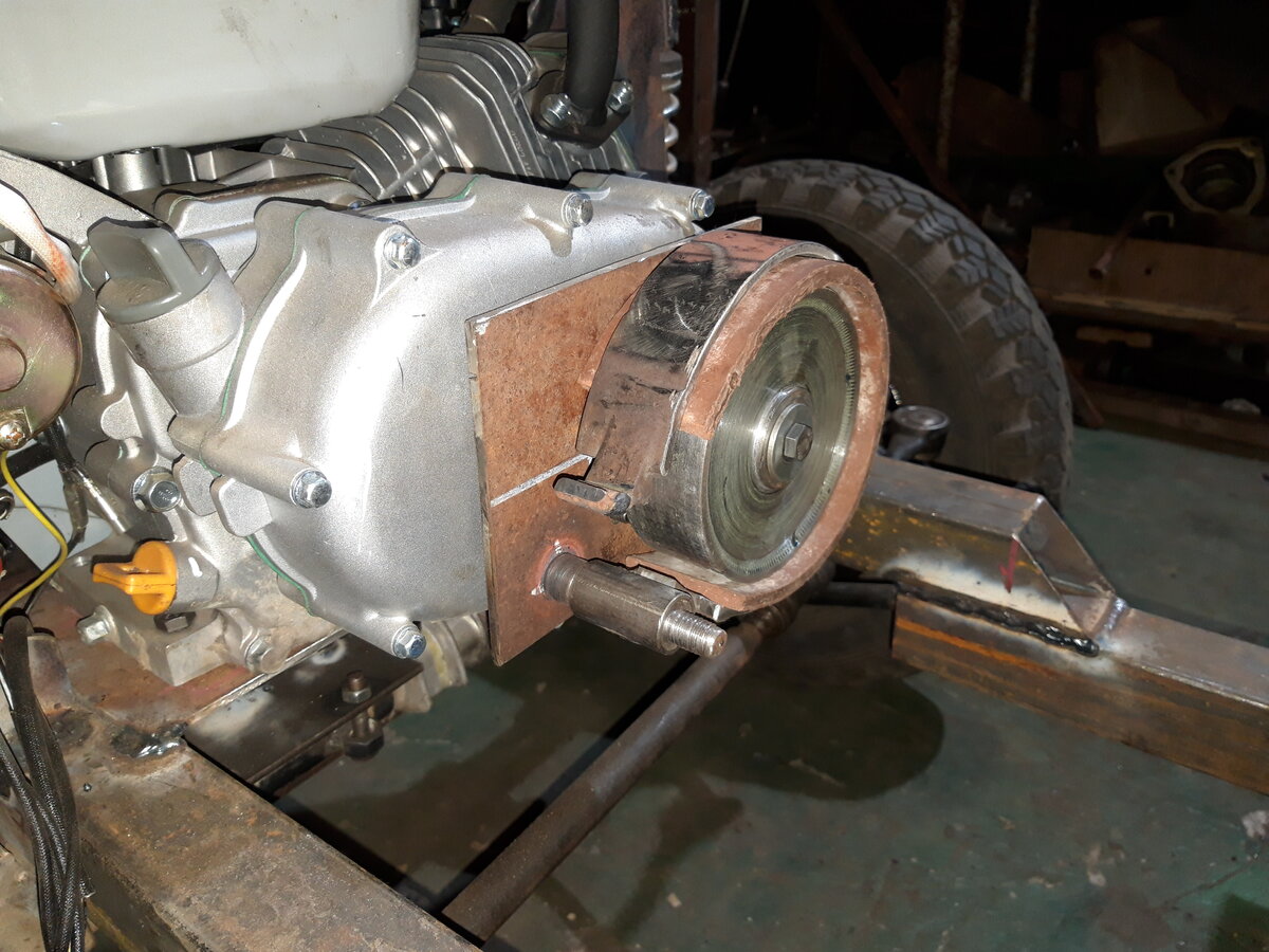

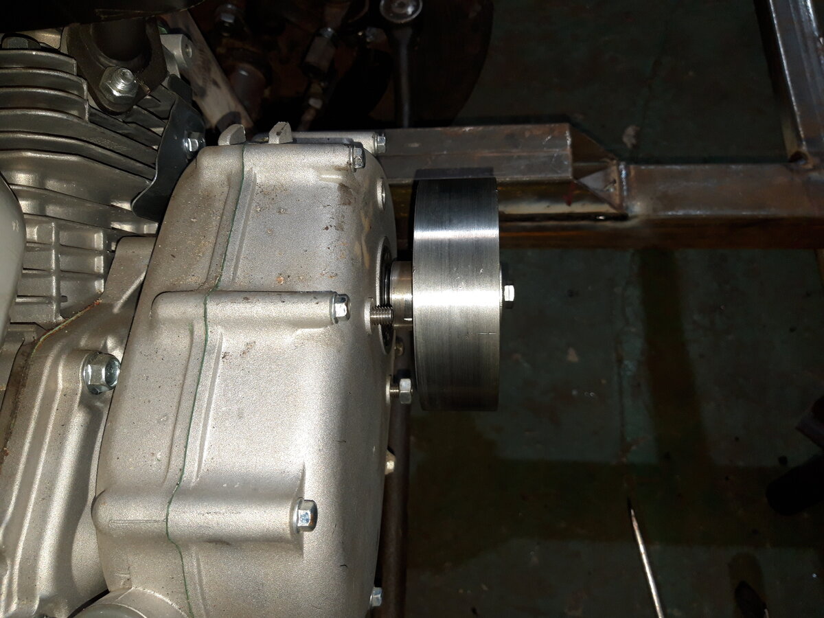

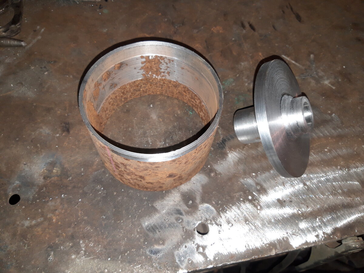

Выточил барабан, подогнал основу ленточного тормоза (сделал ее уже, изначально показалась очень жесткая), теперь нужно наклепать ленту феродо. Основа взята от трактора МТЗ тормоз ВОМа. Прилагаю фото.
