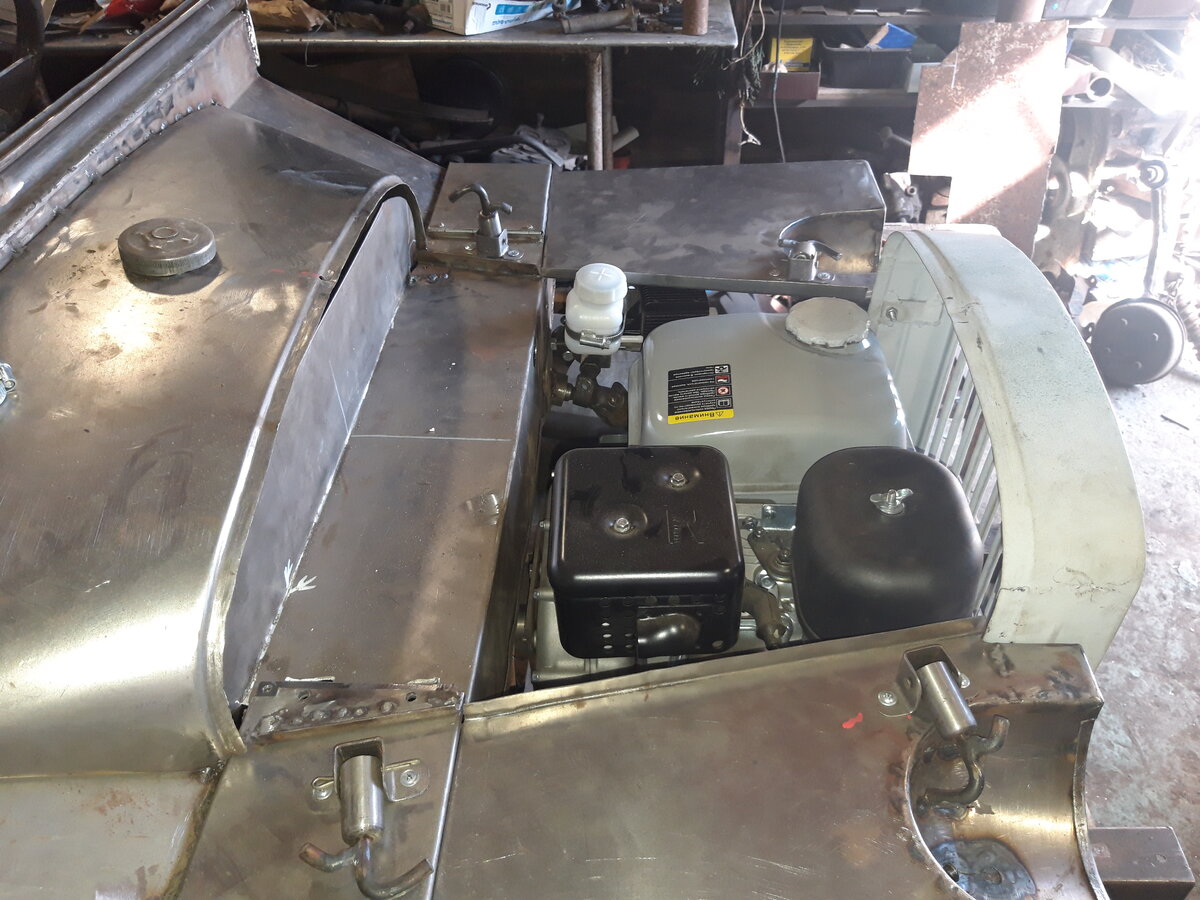

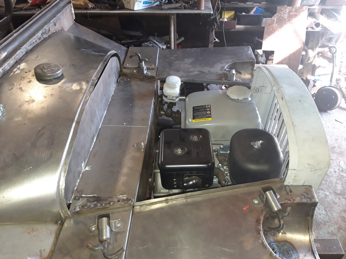

Спасибо большое .

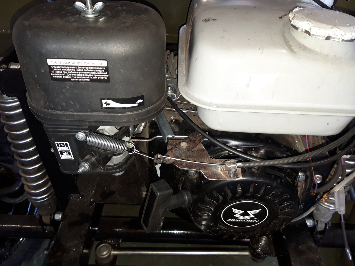

нужен-ли тут такой мощный и тяжёлый??
Скорость-то невелика.
alex336
27.12.2019
72
445
Воронежская область

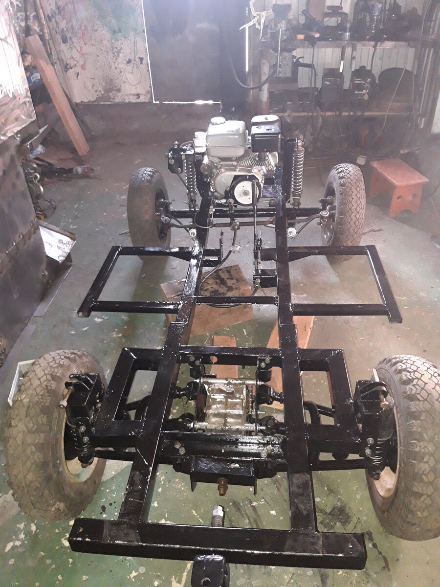

Может и нет, но я делаю из того что есть. В большей степени он нужен для стоянки, т.к. стоит центробежное сцепление, ставить на скорость не получится.

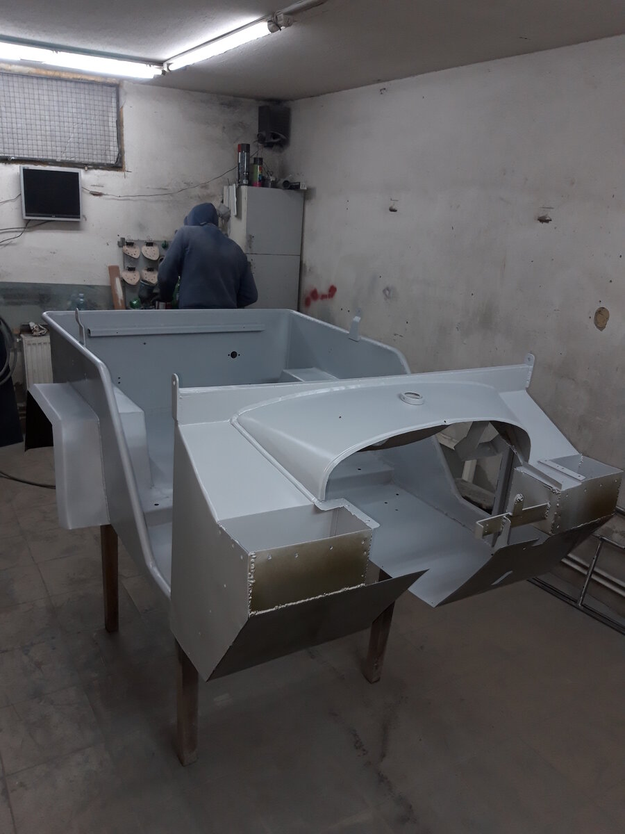

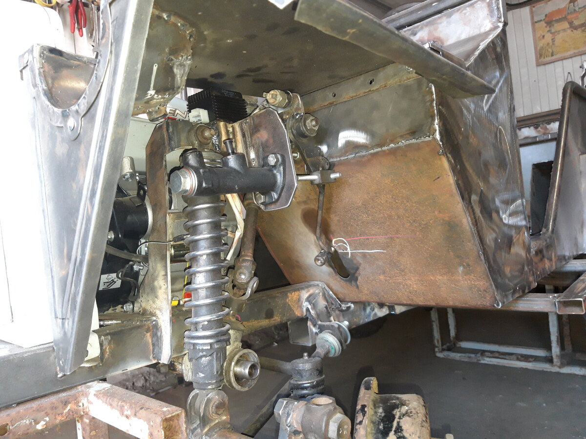

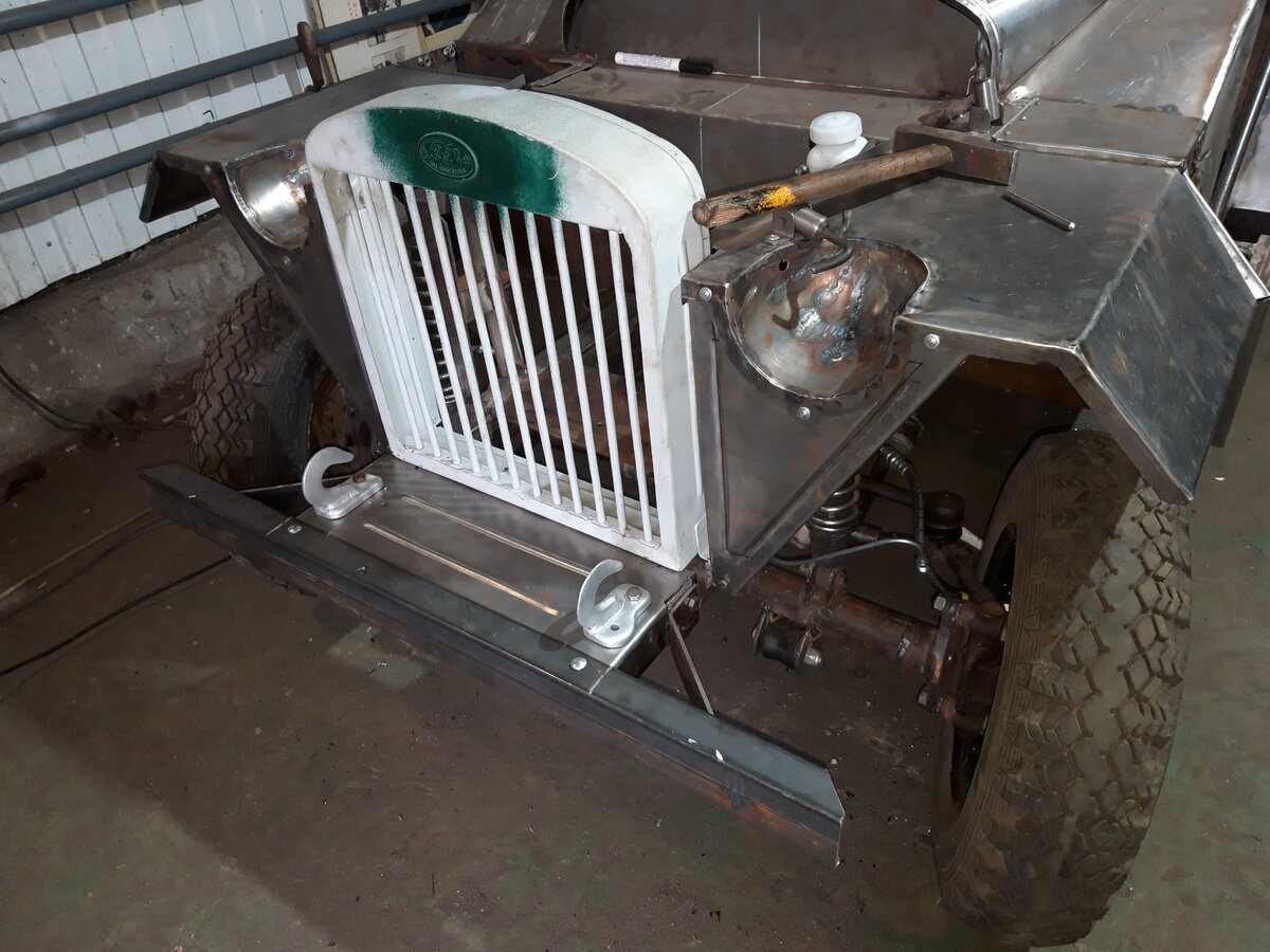

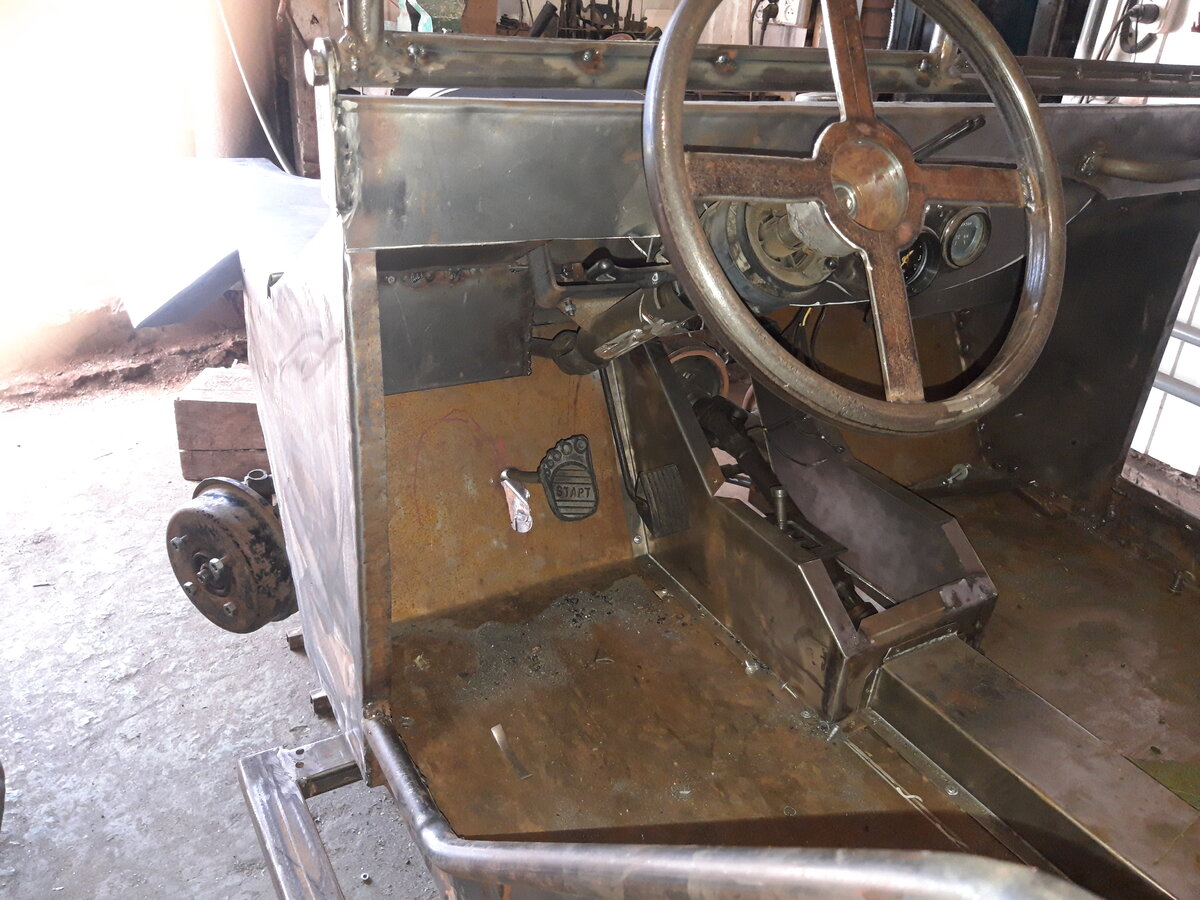

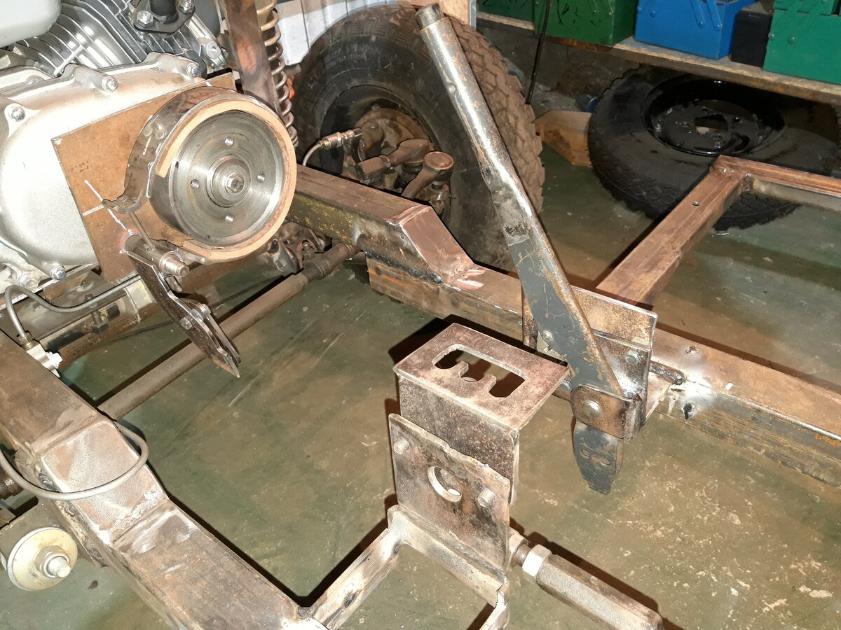

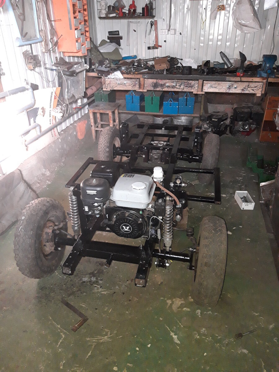

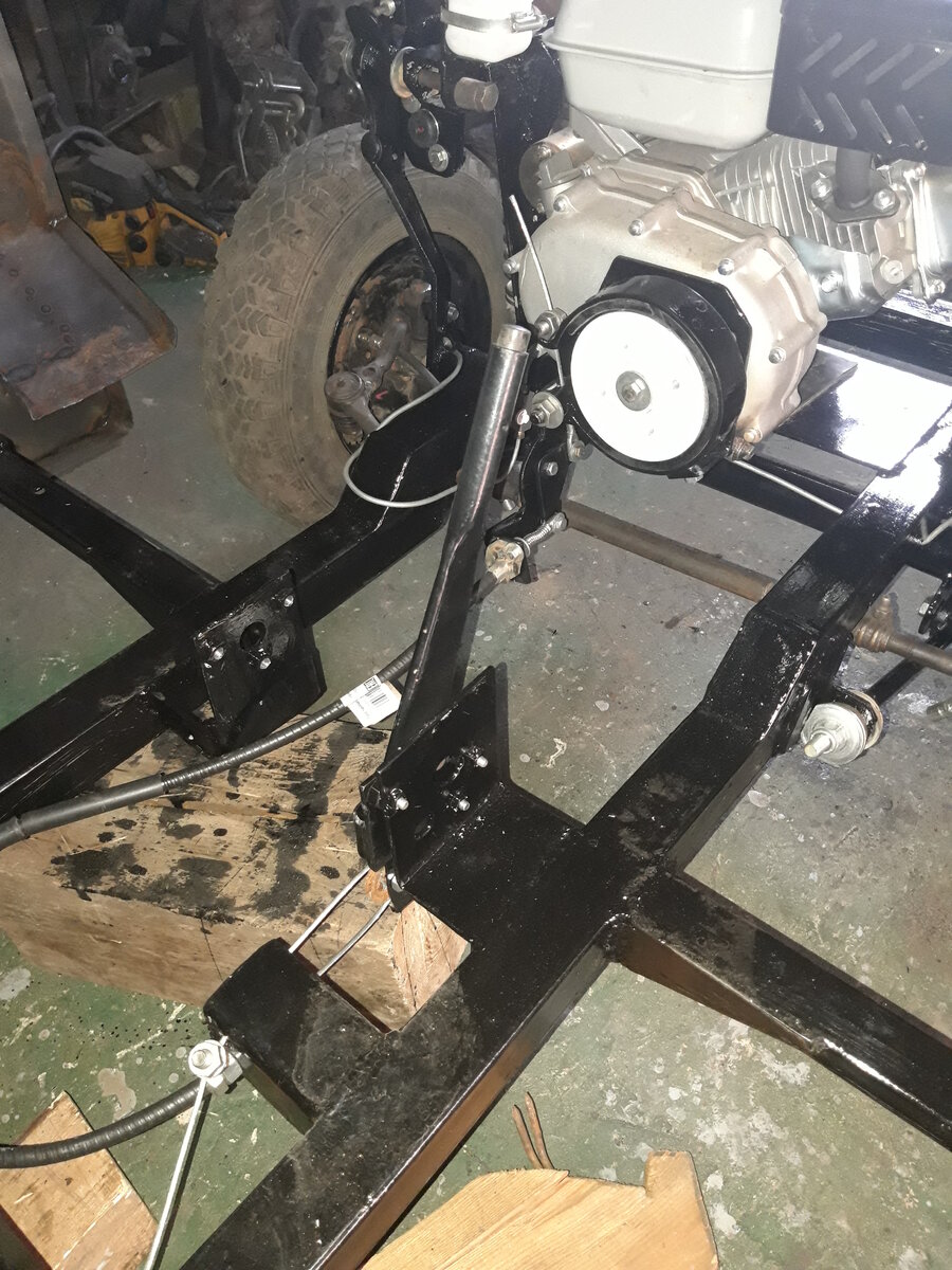

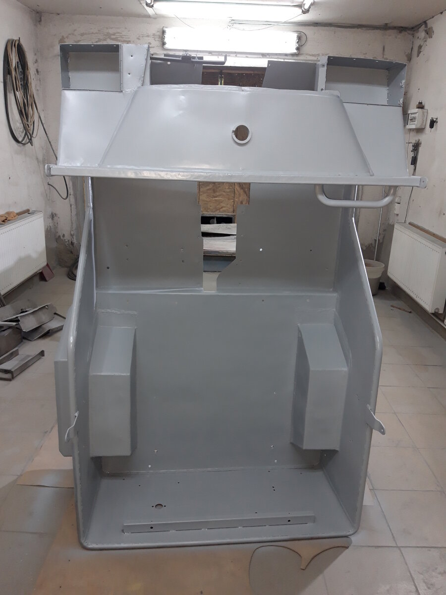

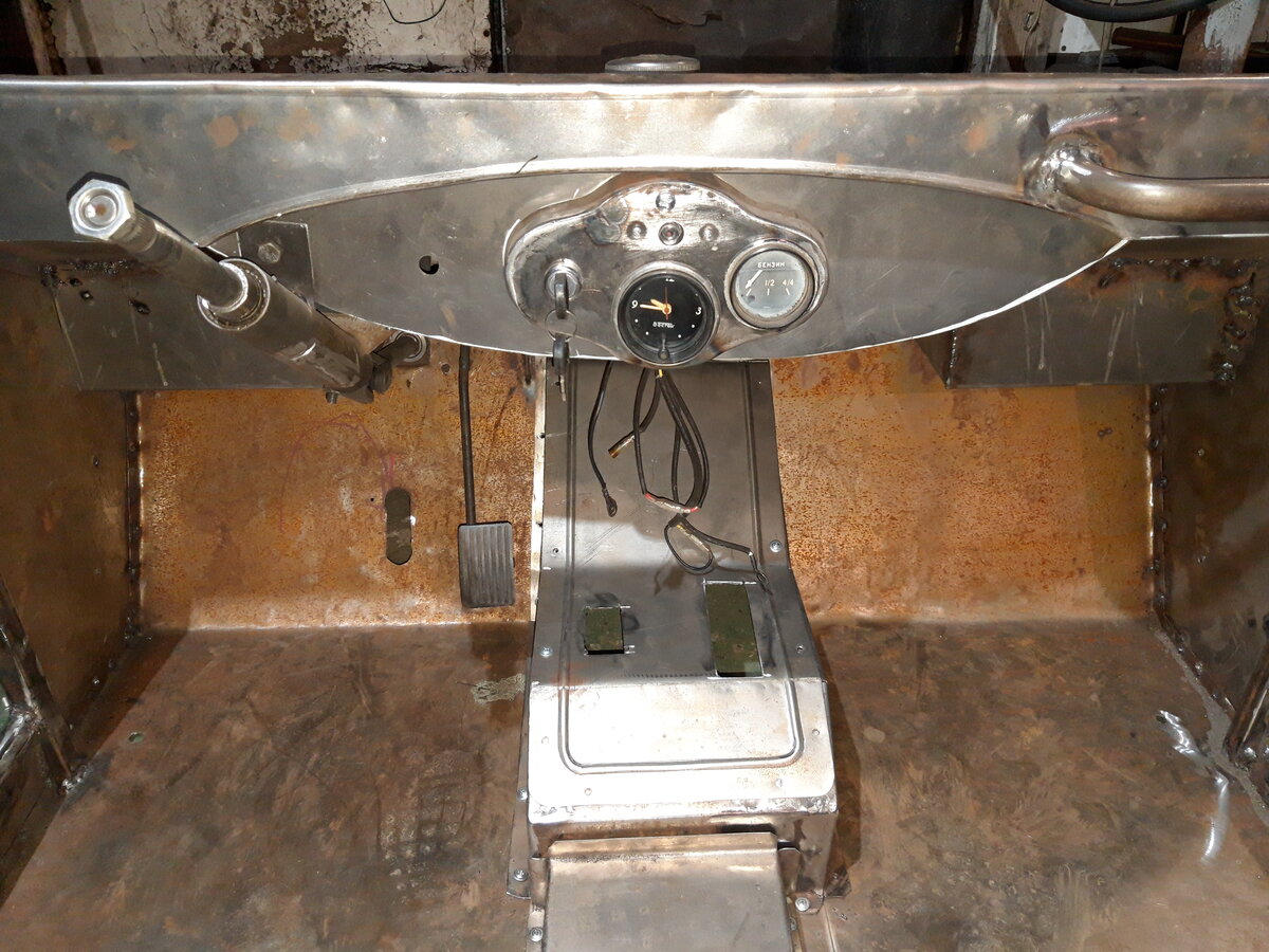

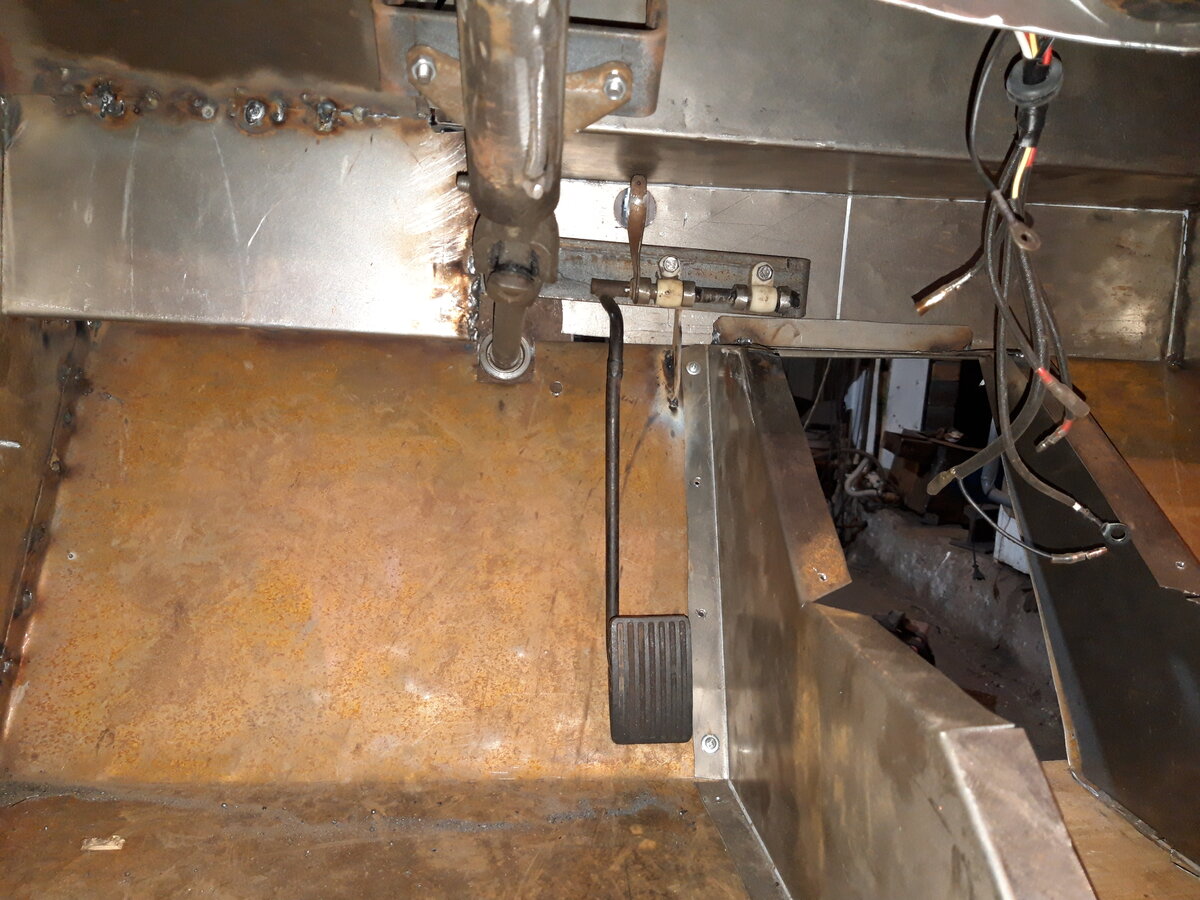

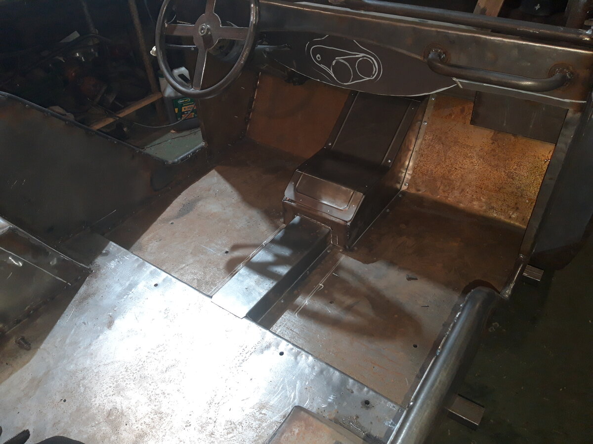

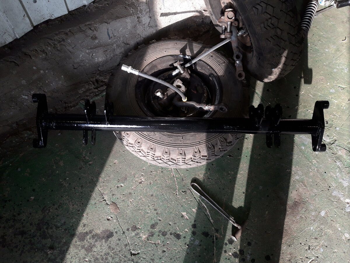

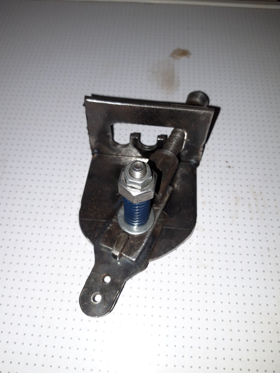

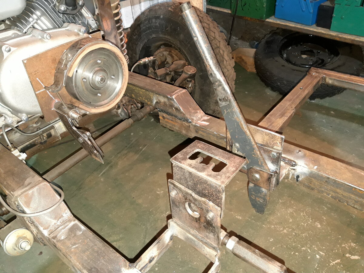

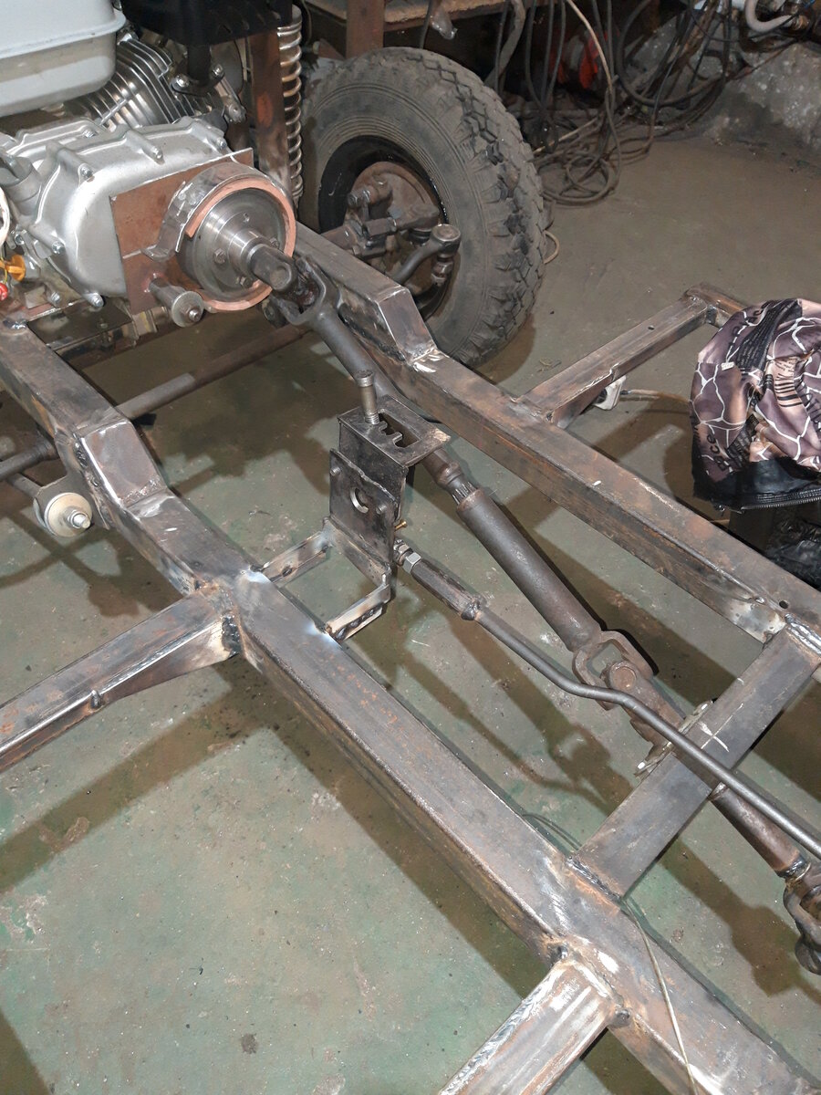

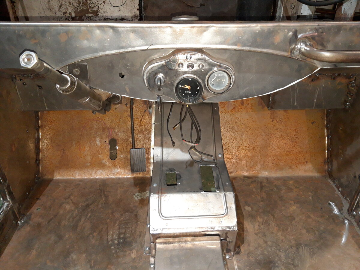

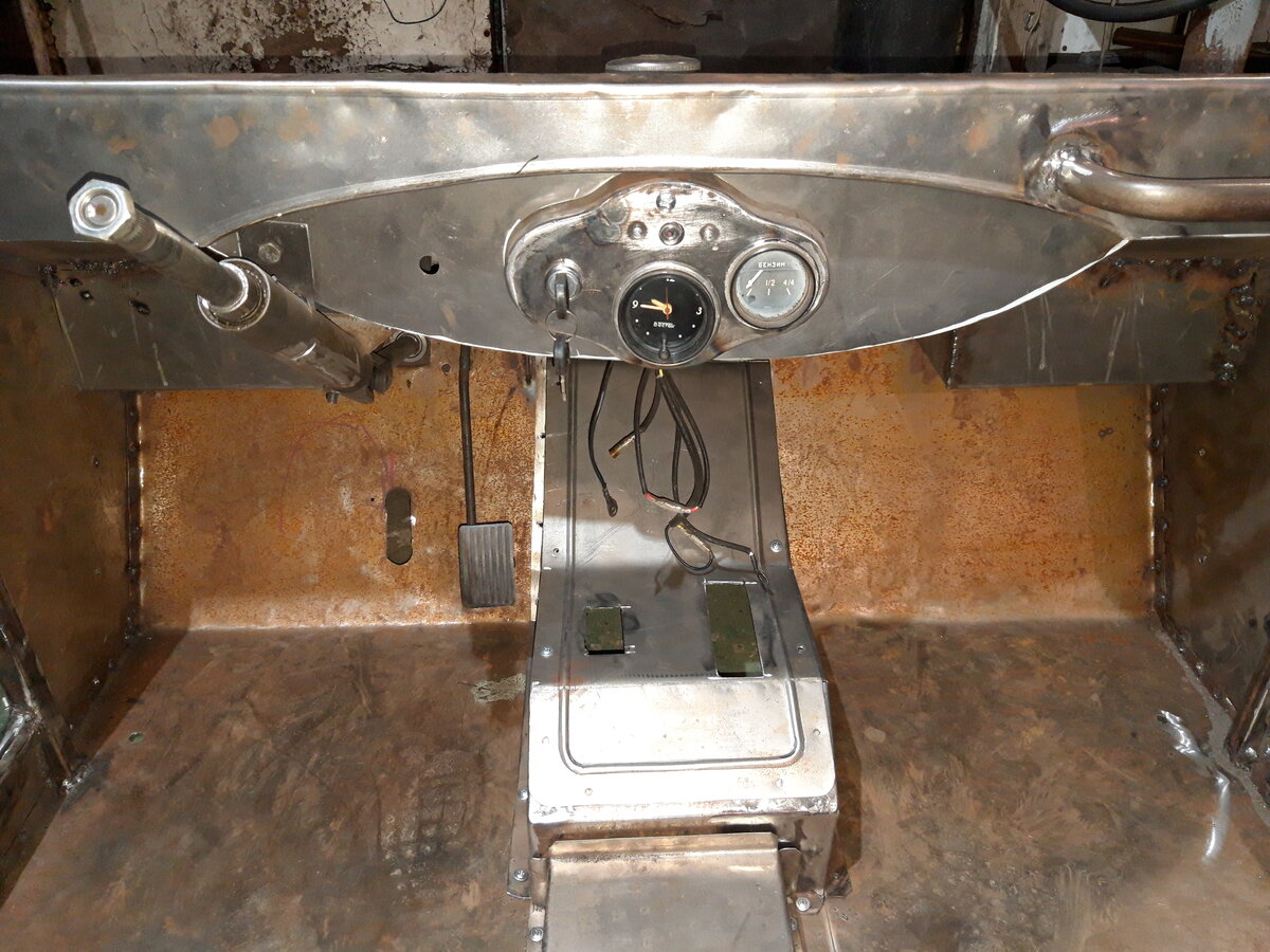

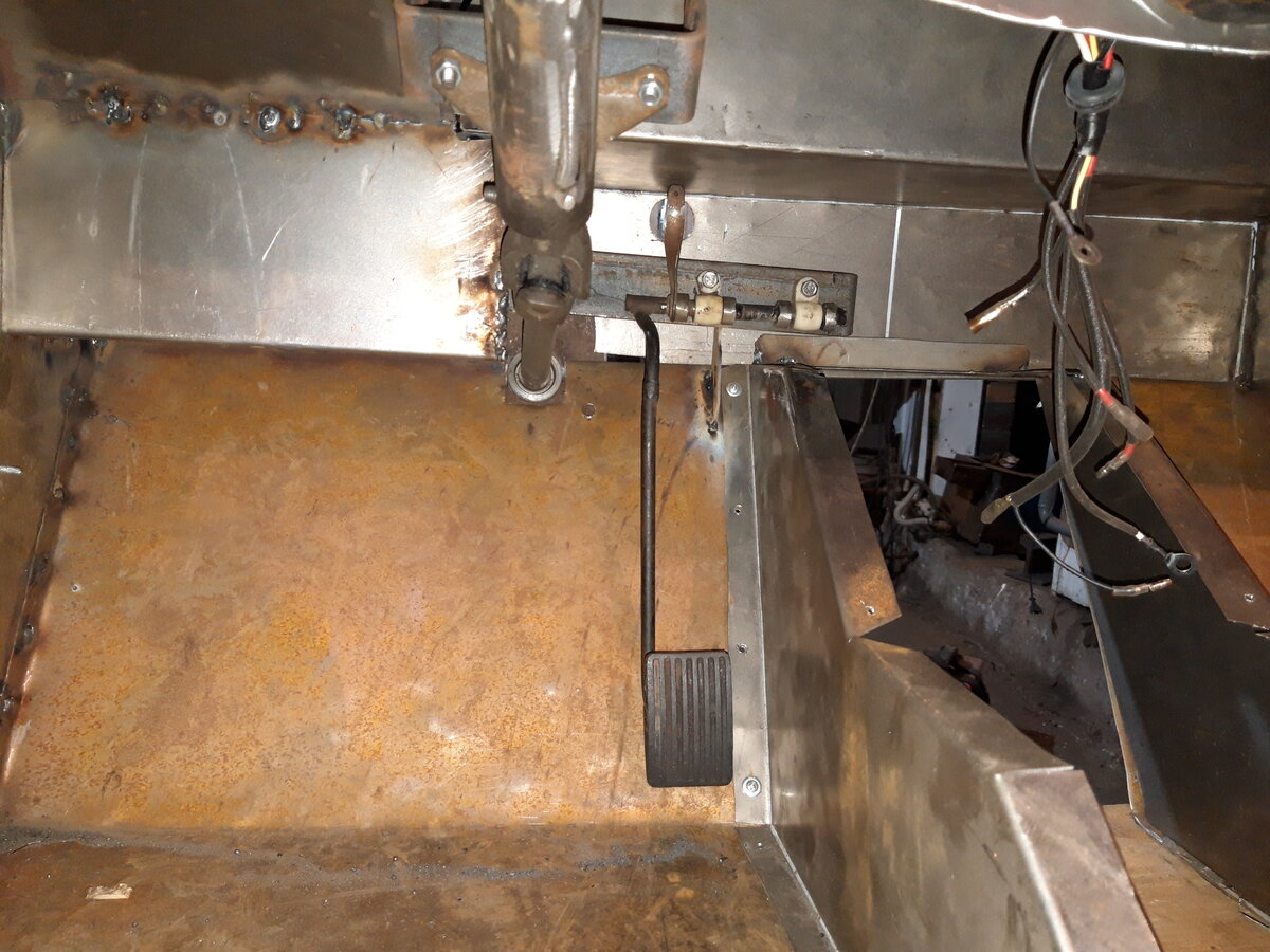

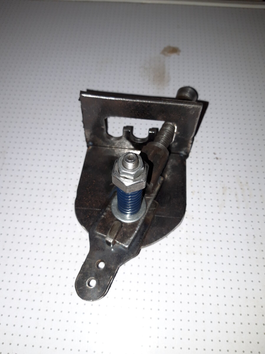

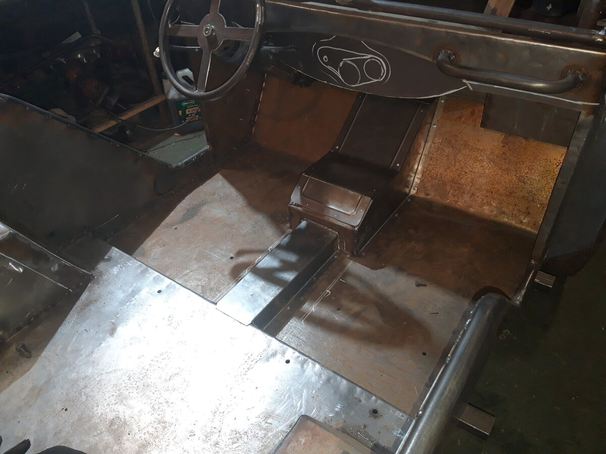

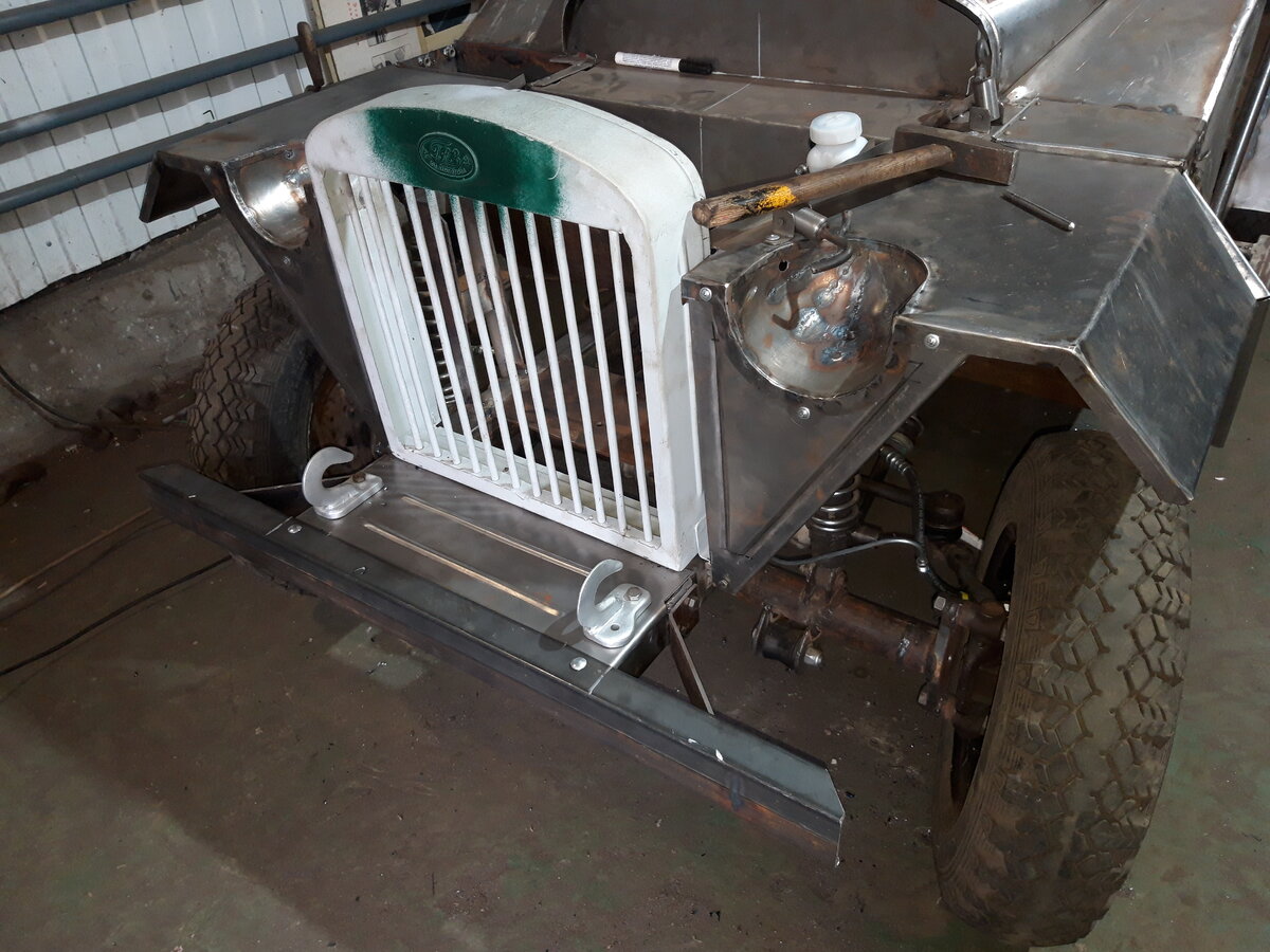

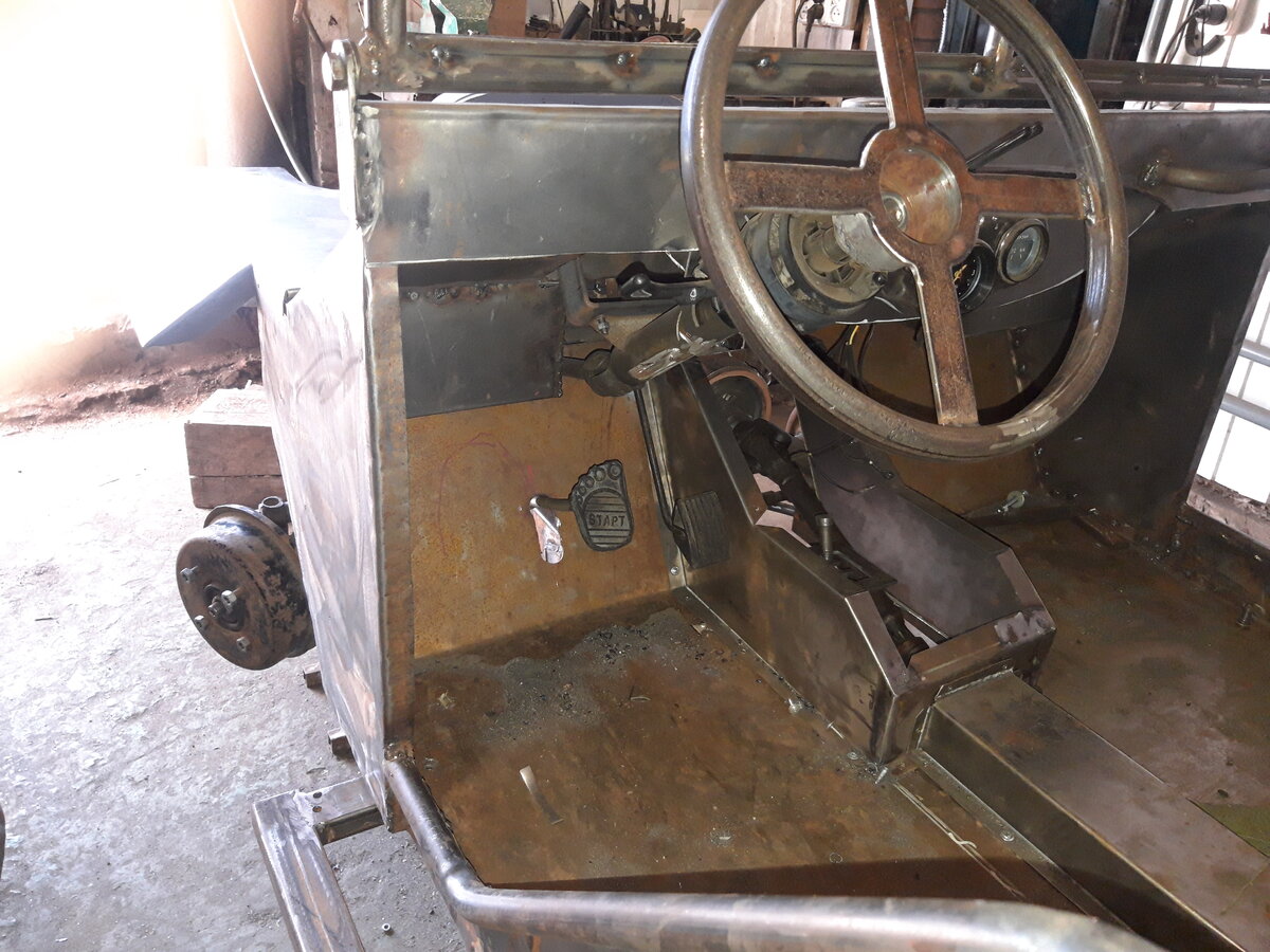

Всем доброго времени! Борюсь с мелочевкой! Проделано много, покраска уже ближе. Доделал жестянки по кузову, установил педаль газа, тормоза. Установил ручник от Запорожца укоротив его на 5 см, сделал рычаг переключения скоростей, и еще всякие мелочи. Выкладываю проделанную работу.
alex336
27.12.2019
72
445
Воронежская область

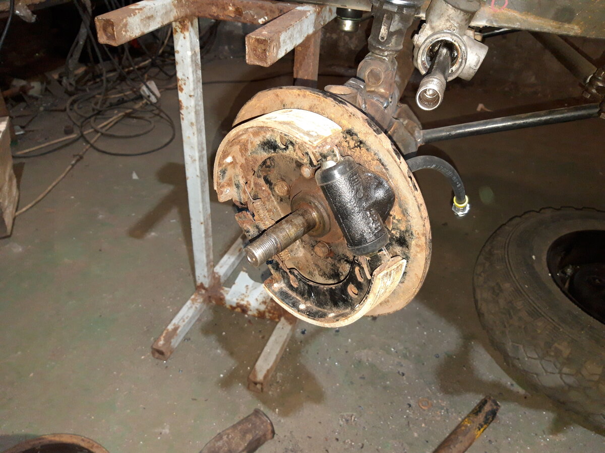

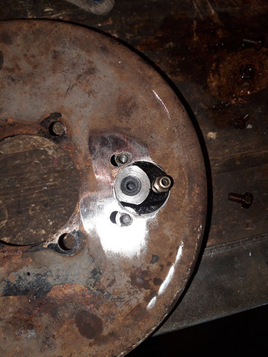

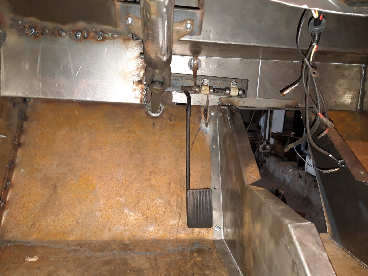

Тормозные цилиндры пришлось поставить от Классики, так как от Инвалидки манжеты задубели. Попытался подобрать ремкомплект но все без толку. Подрезал колодки и пересверлил крепление, все стало отлично.
2 879
5 393
Посмотреть вложение 165005Посмотреть вложение 165006Посмотреть вложение 165007Посмотреть вложение 165008Посмотреть вложение 165010Посмотреть вложение 165012Посмотреть вложение 165014Посмотреть вложение 165015Посмотреть вложение 165022

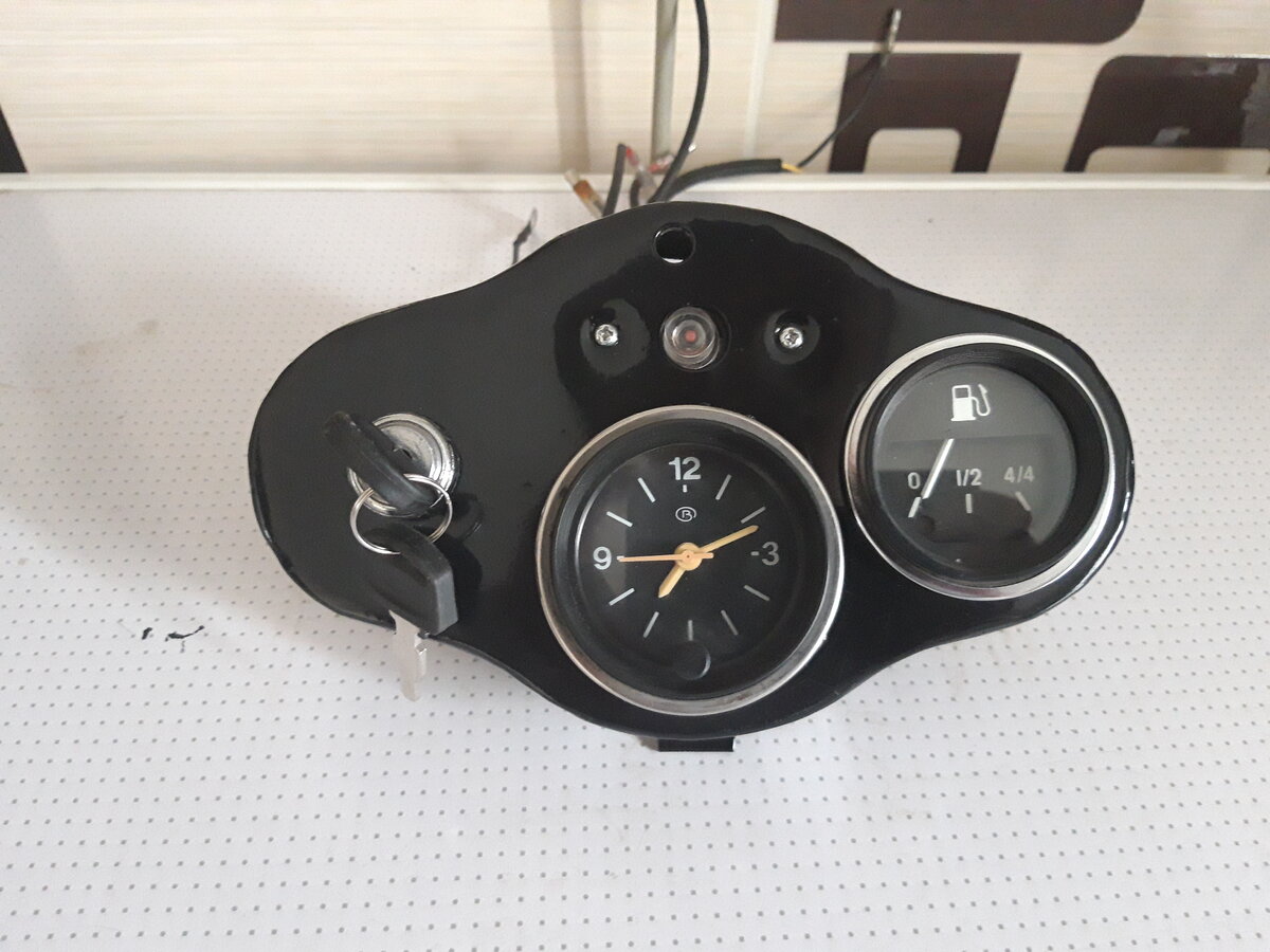

Это высший пилотаж! Особенно руль нравится и приборка, серьёзно сделано)))

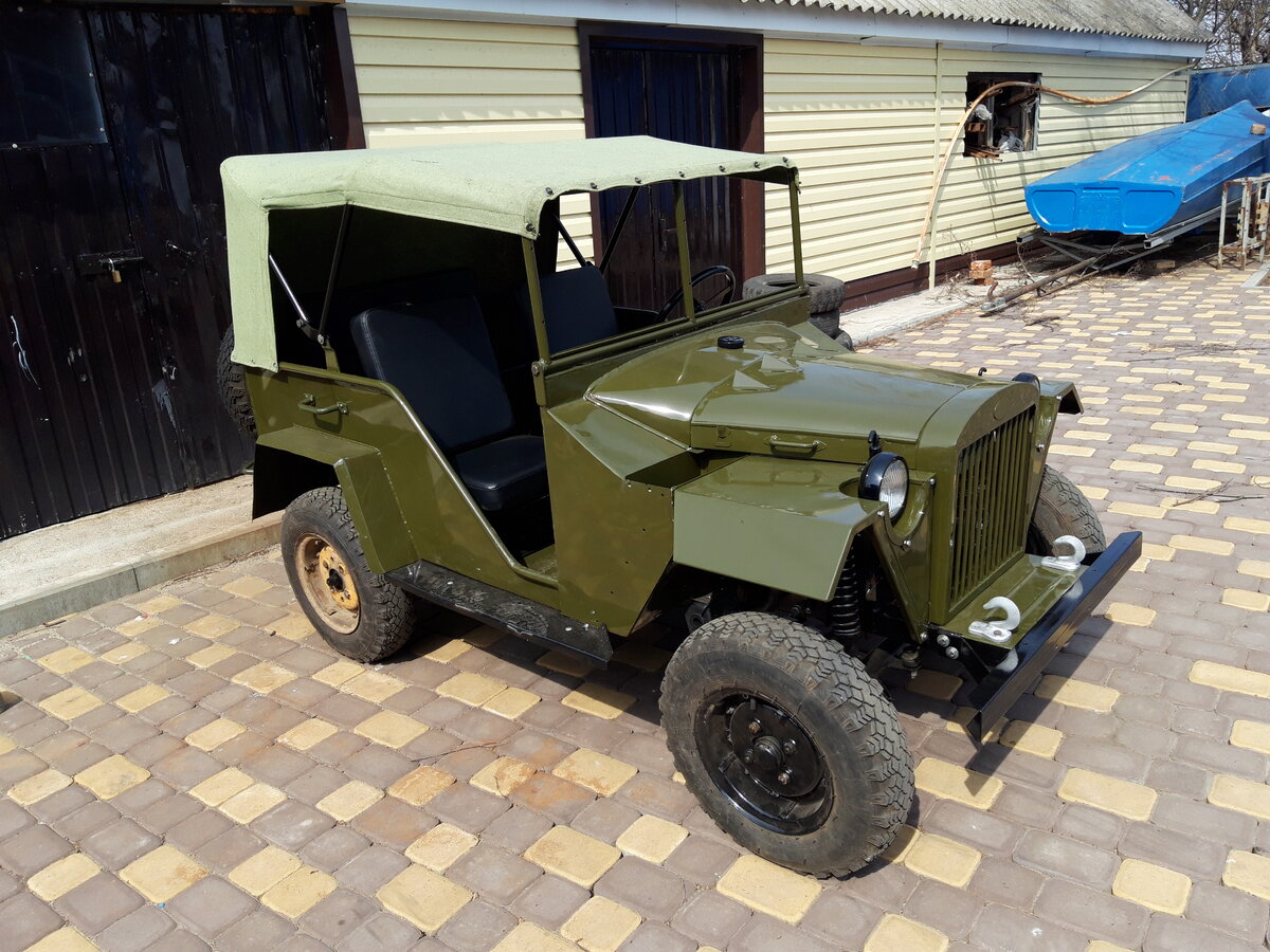

Автозавод!

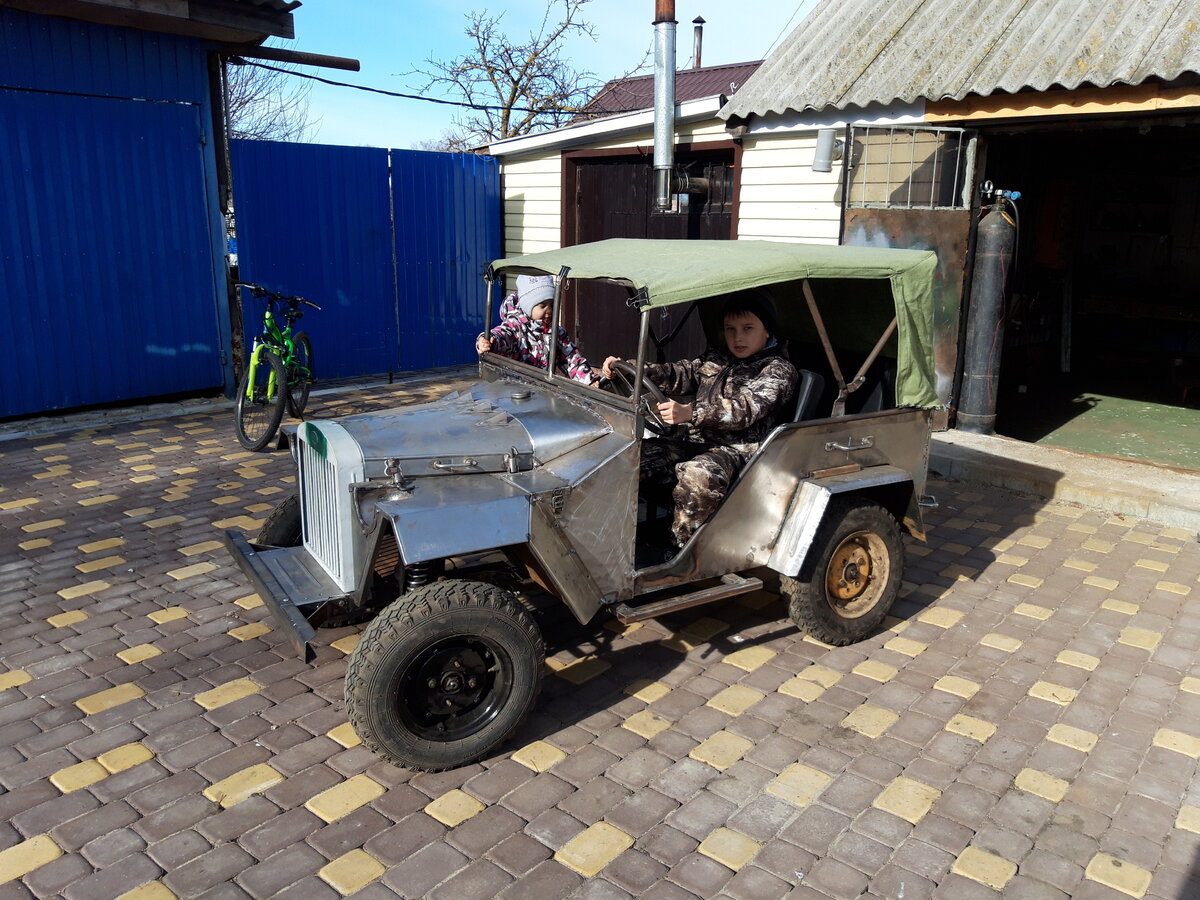

Так, один там вроде ездит, это что, второй на вырост?

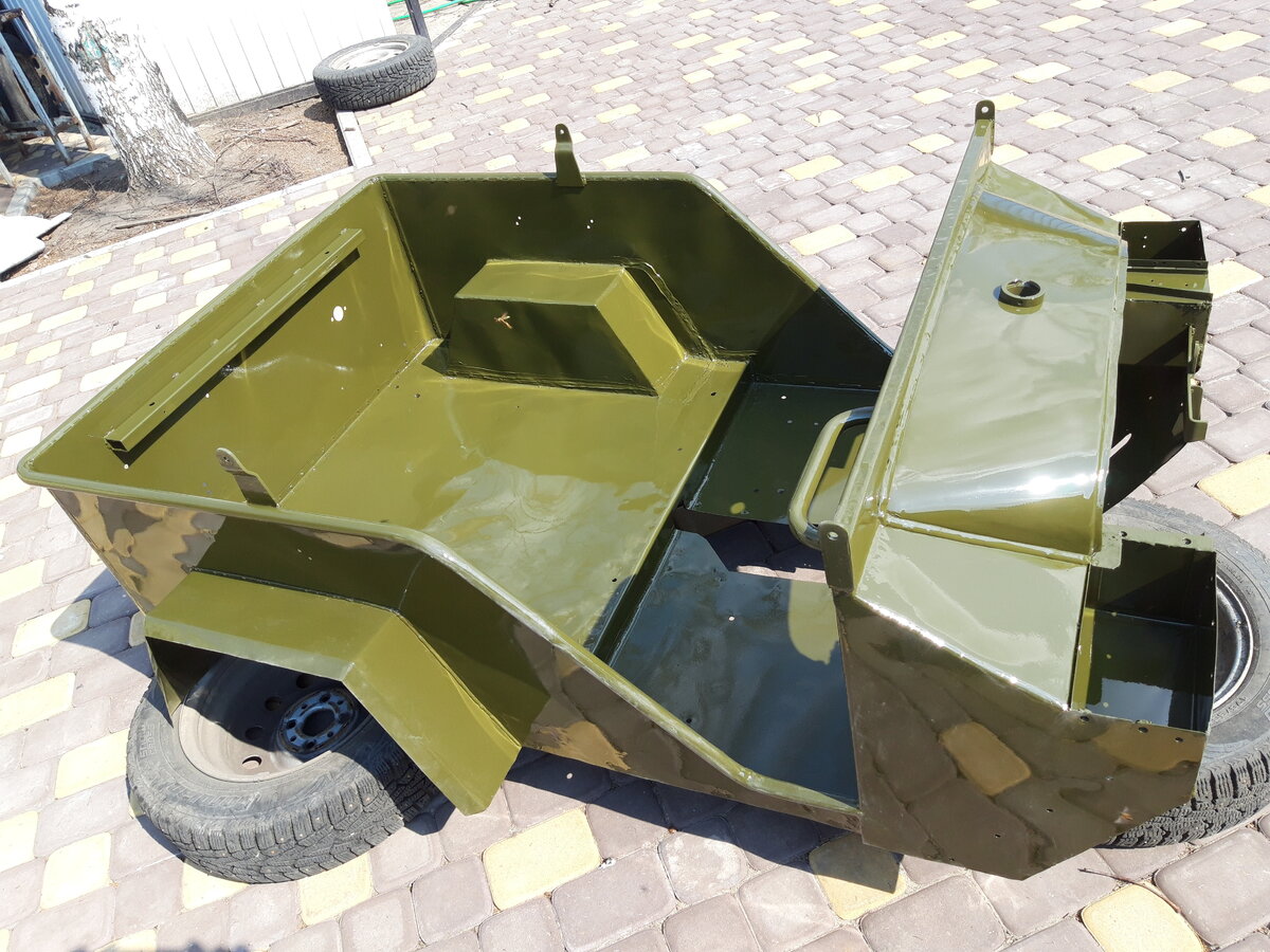

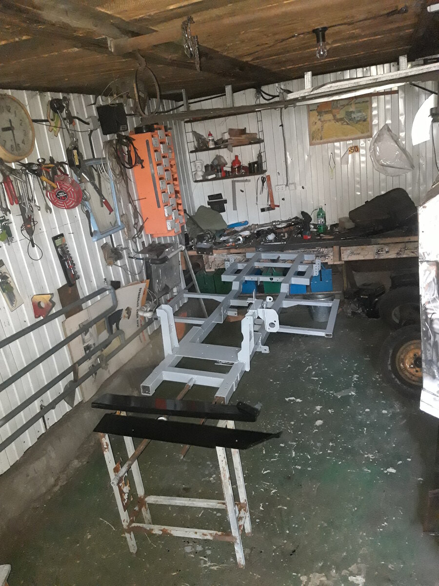

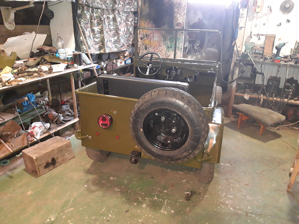

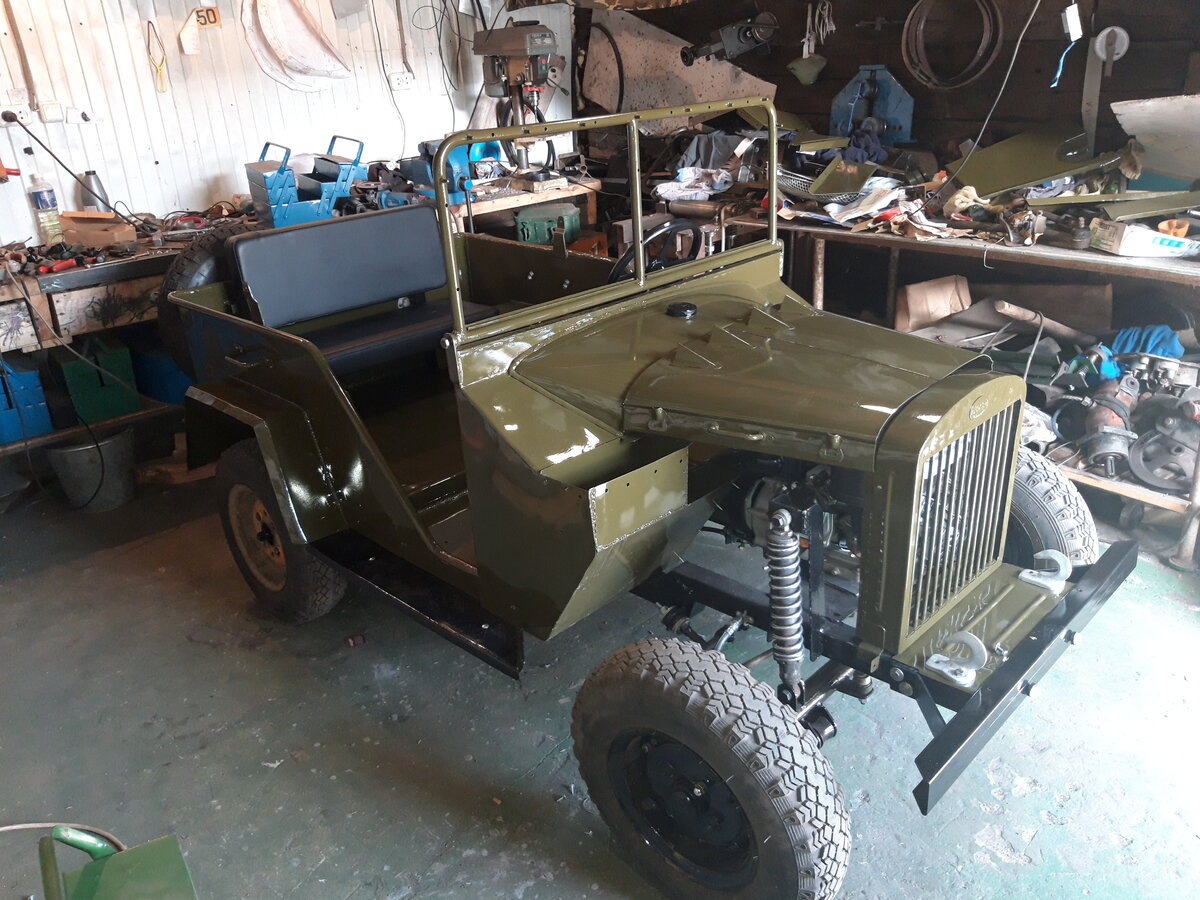

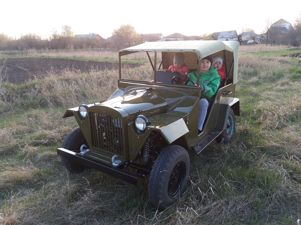

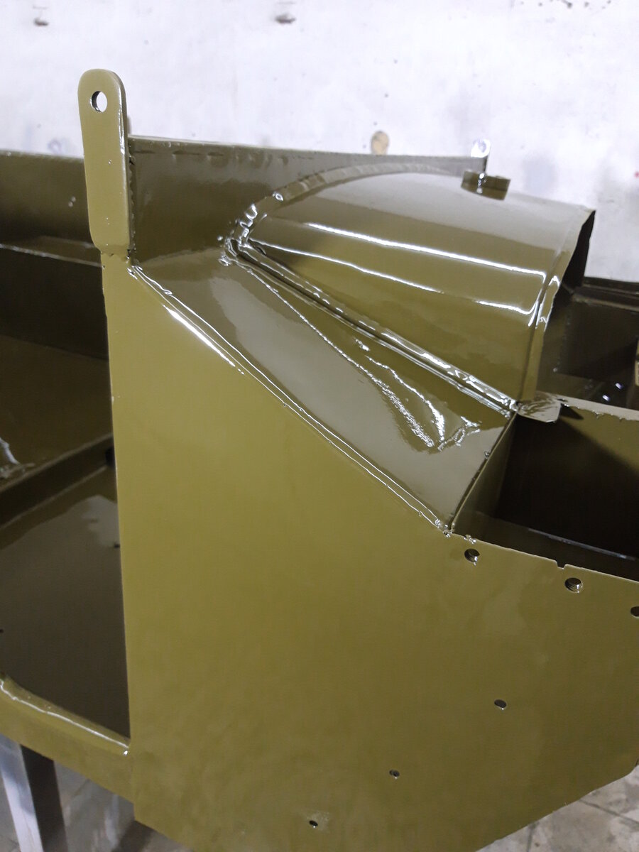

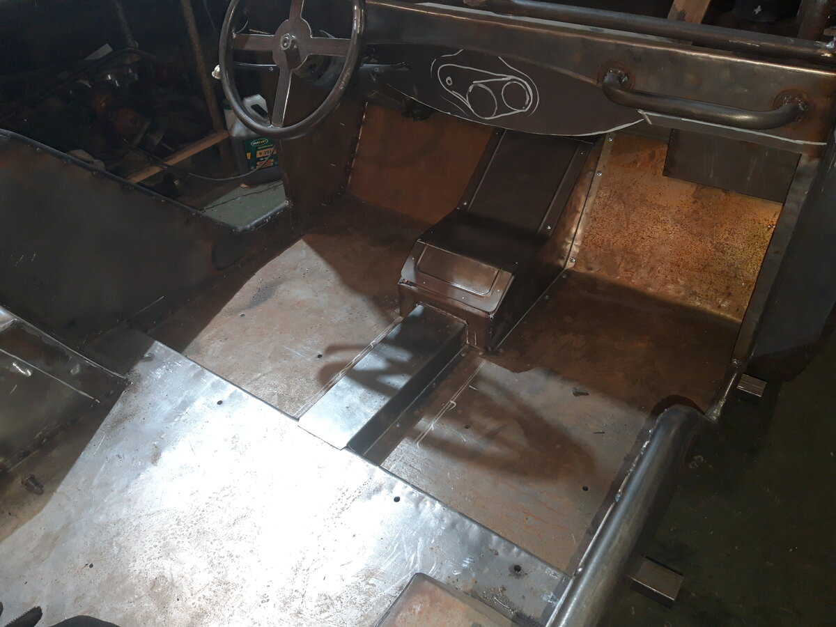

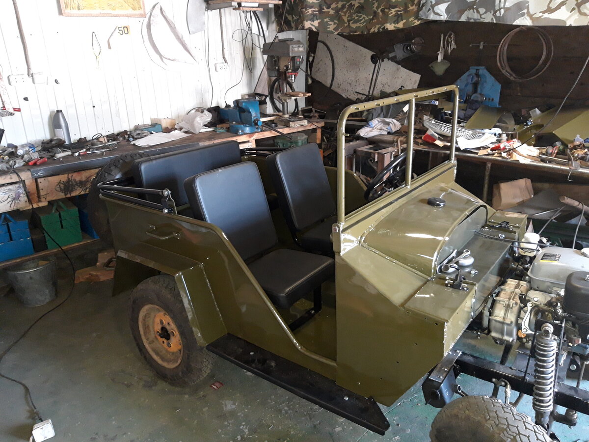

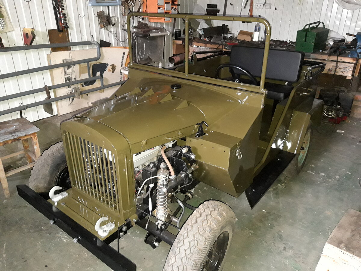

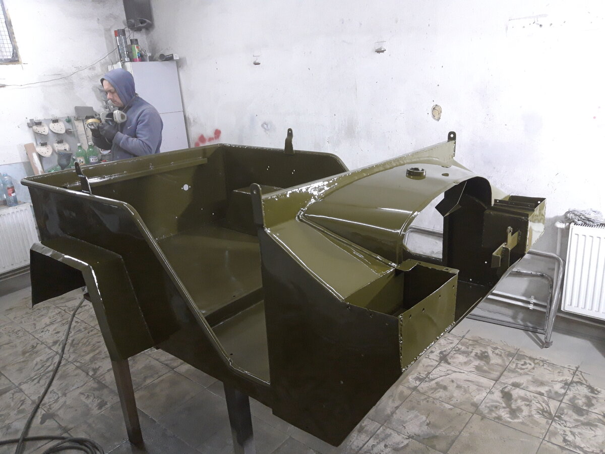

Всем добрый день! Видео первого пробного выезда загрузить не получилось, попробую выгрузить после полной сборки.
Краска на кузове уже высохла, начинаю сборку газика.

Поменял-бы циферблаты на приборах.
Даже распечатать можно, что-то соответствующее.
