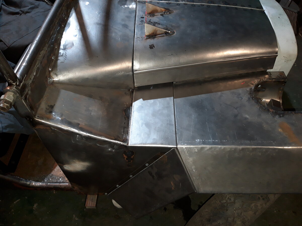

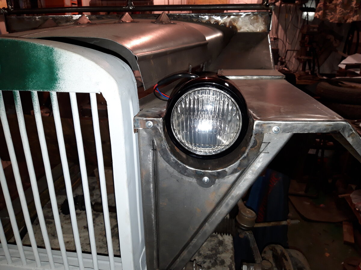

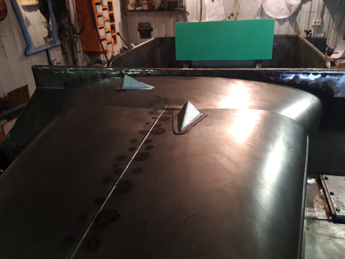

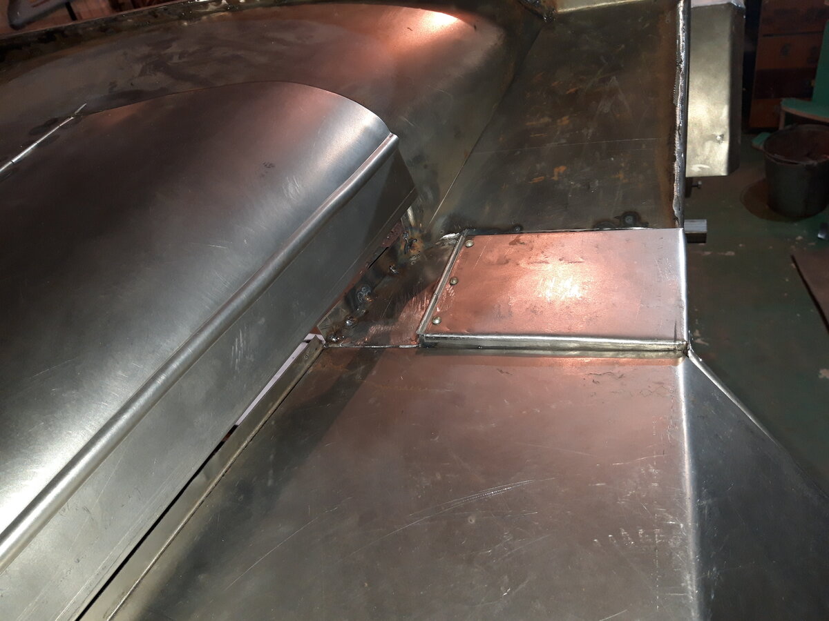

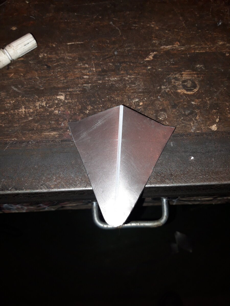

Косяки передних крыльев. У меня без отштамповки.
alex336
27.12.2019
72
445
Воронежская область
Это можно. Но теперь мне их придется изготовить вновь. Вы можете сделать чертеж этой детали.
ме(х)ан
14.12.2009
340
349
Брянск
Да конечно. Сделаю со своих. С отштамповкой смотрится намного лучше.

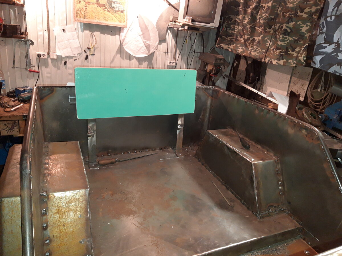

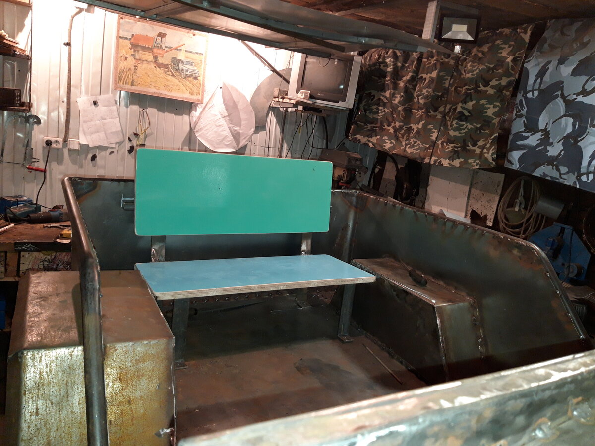

Такими темпами успеете! Класно получается! У меня по габаритам получился 1м*2м. Свой не прикидывали какой получится?

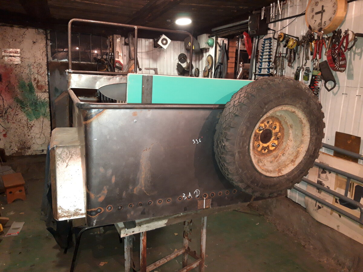

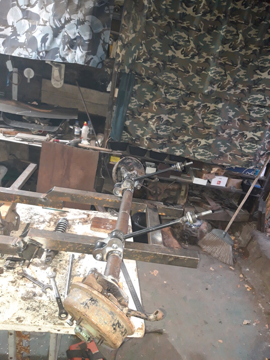

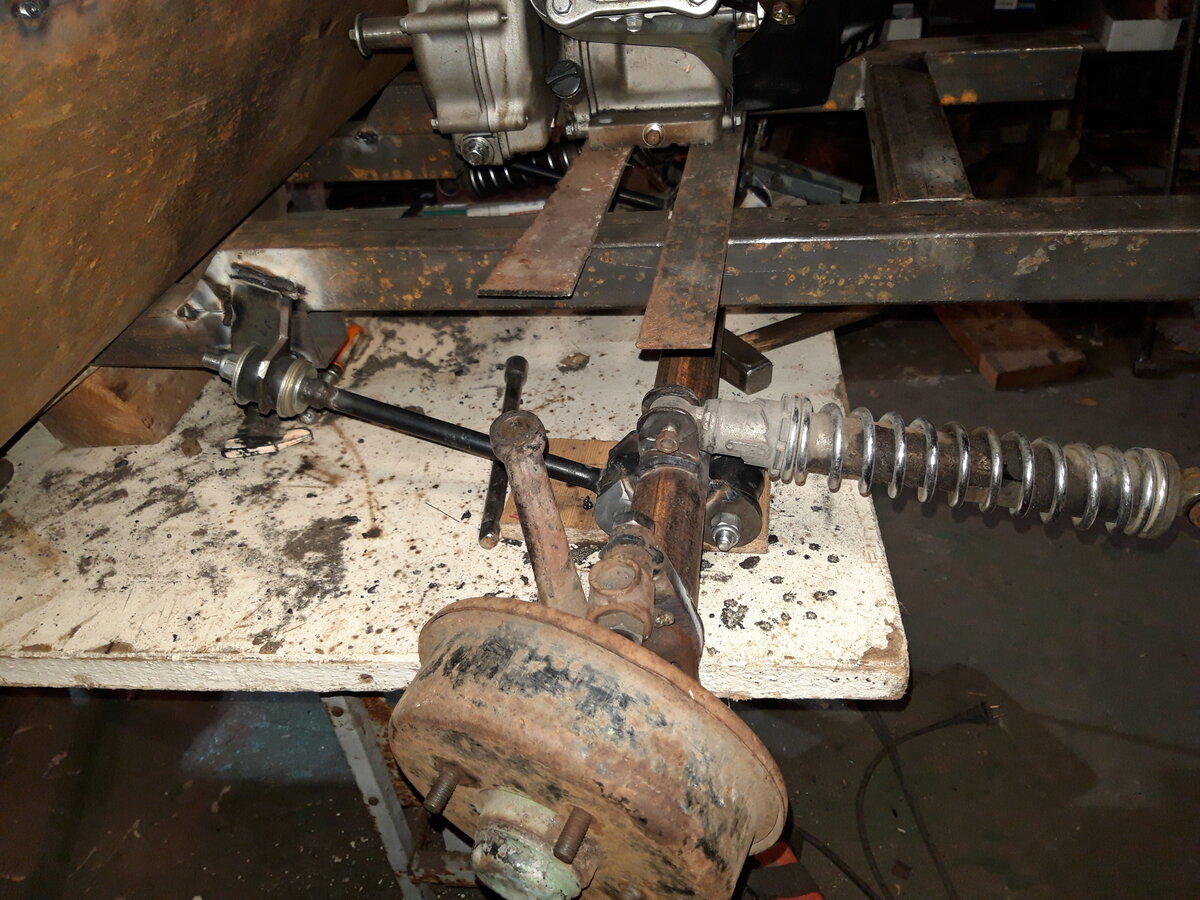

Передняя балка. Ступицы от инвалидки, реактивные штанги(короткие) от ВАЗ классики, амортизаторы от мотоцикла Восход.
alex336
27.12.2019
72
445
Воронежская область
Я три раза перечерчивал, сначала сделал 1.8х0.95, обмеряю сына - мало места. В итоге получился 2.20х1.19 м по осям колес 1.40 м, высота по лобовую рамку 1.15м.
