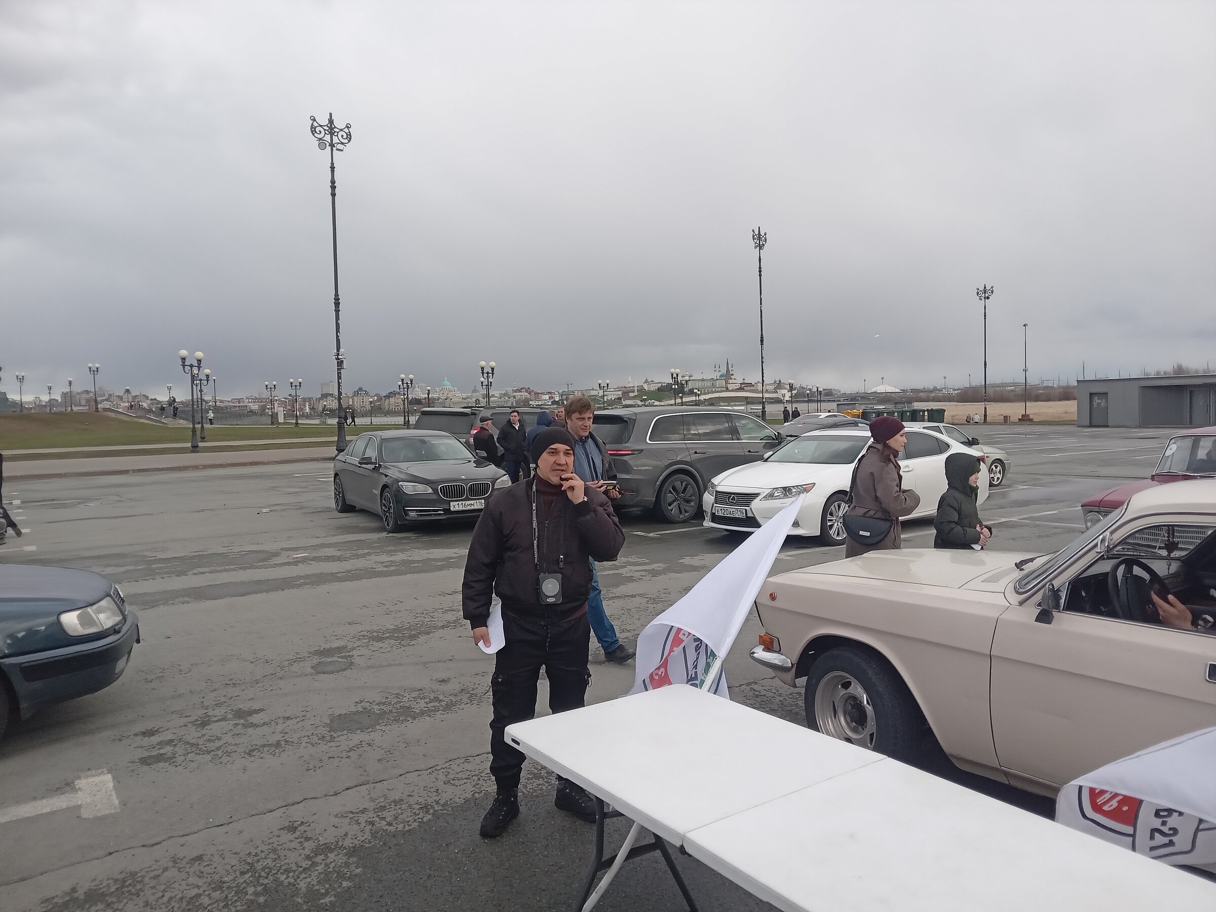

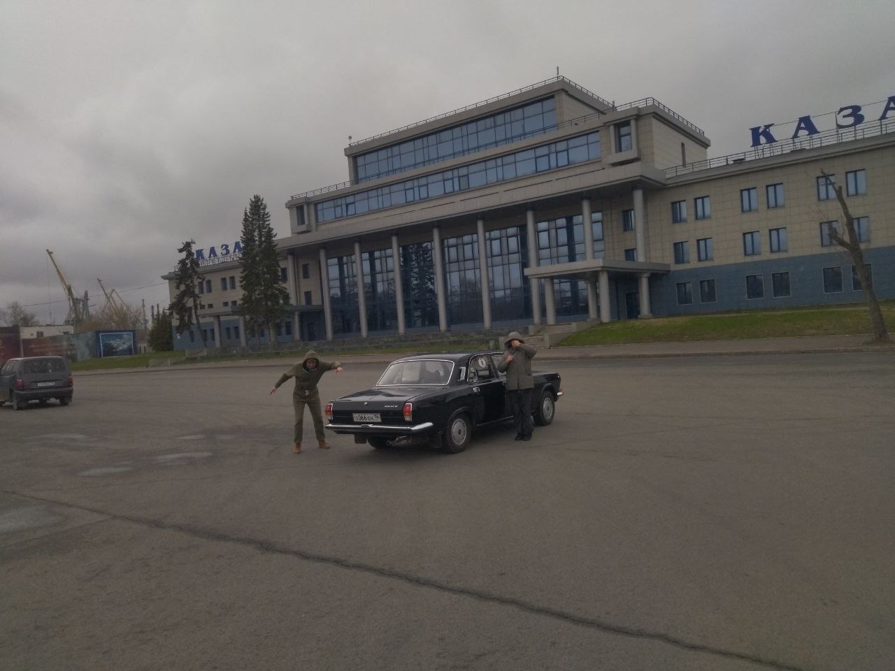

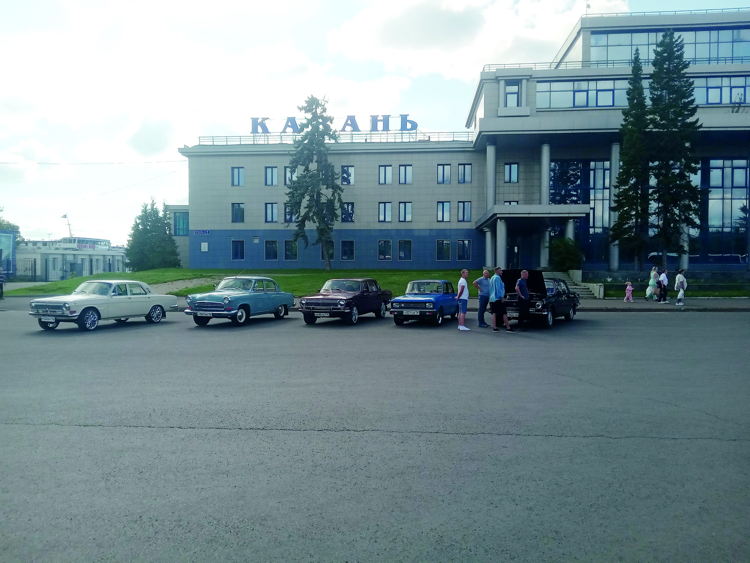

Каждый участвующий в Квесте Экипаж ретро-машины получил конверт с легендой, картой и фото. В 11.00 поехали. Встреча в безопасной зоне не позднее 13.30 на Горьковском Шоссе, после выполнения 1-ой части задания. Итак в путь))) В моей машине два штурмана Артур и Ирина.

В путь выехали в 11.00. Первую часть задания с промежуточной остановкой на Горьковском Шоссе и обедом справились успешно. Далее были розданы пакеты со второй частью задания и финиш у той-же Чаши, откуда собственно и стартанули. Р.S. Забыл написать на четвёртой фотке - Артур - штурман.

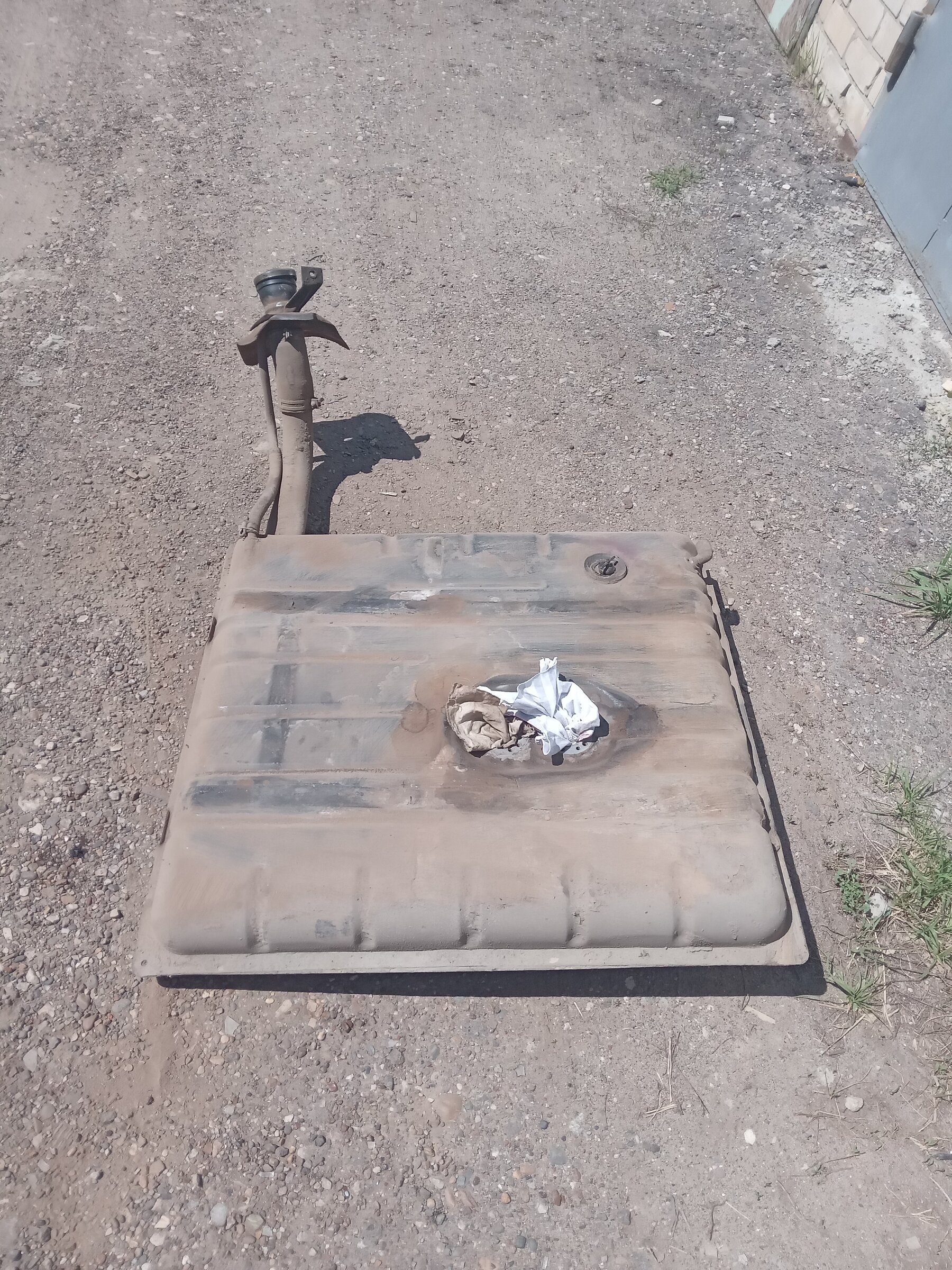

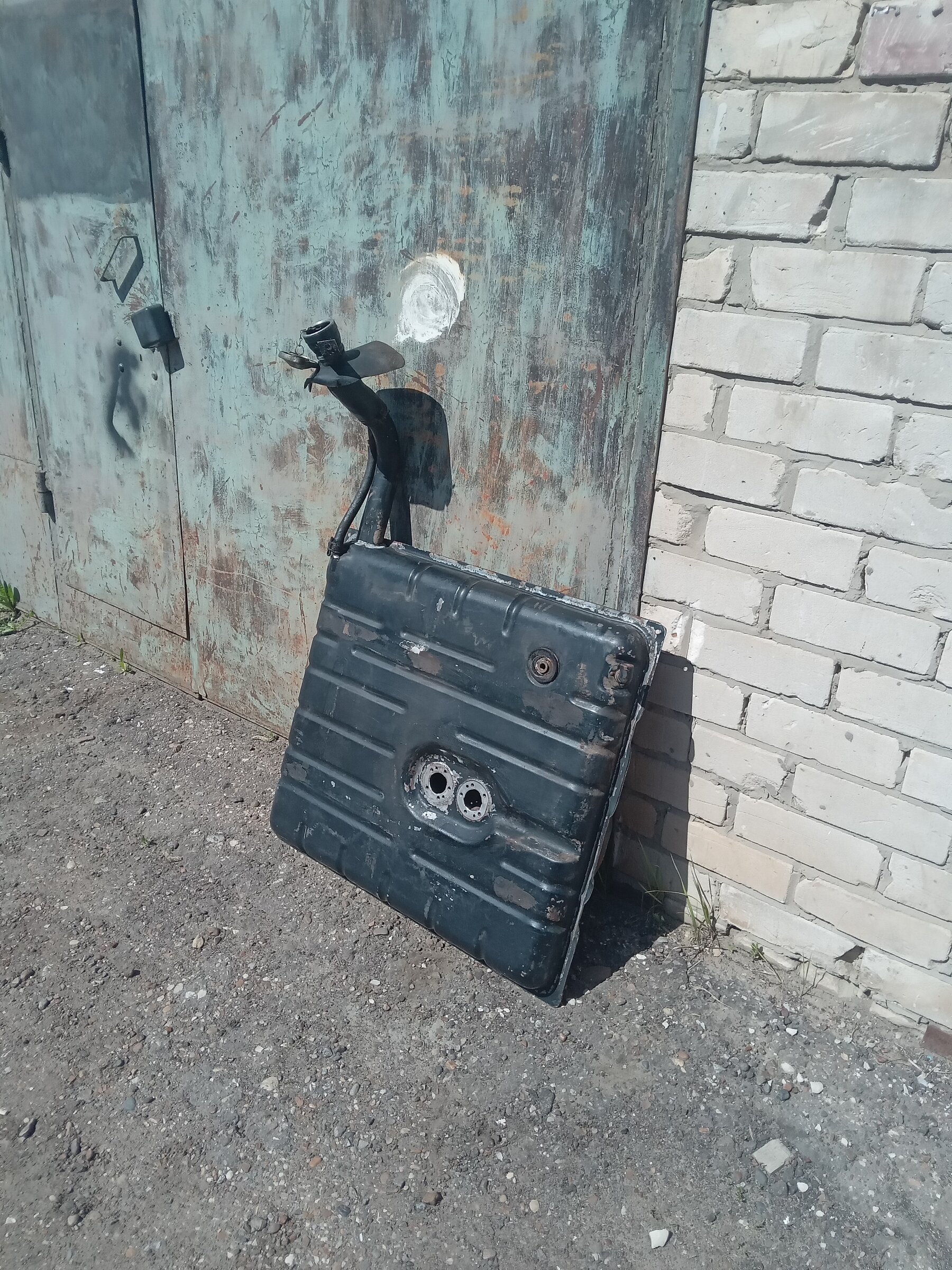

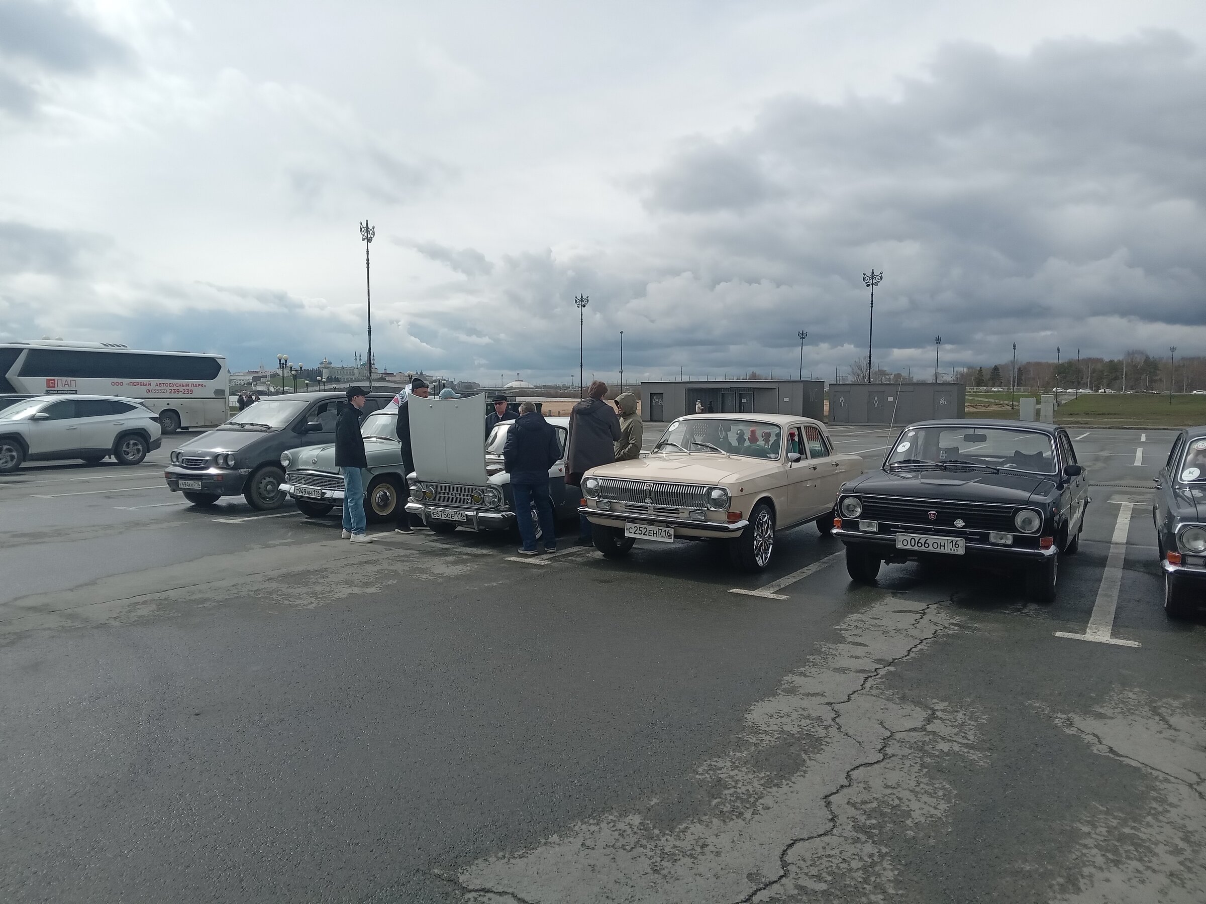

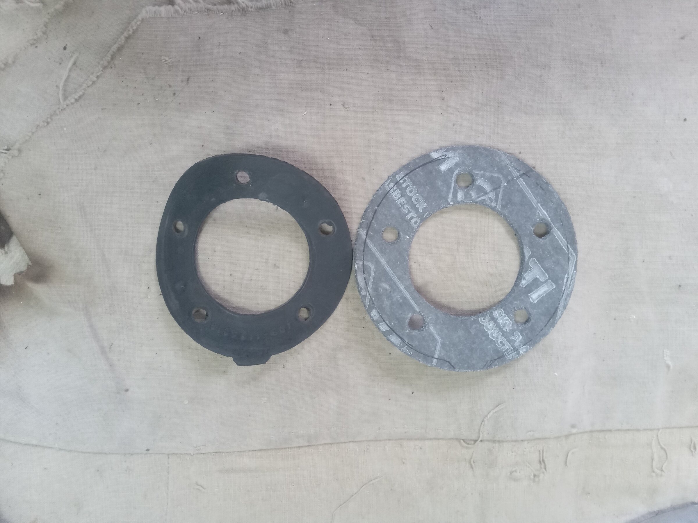

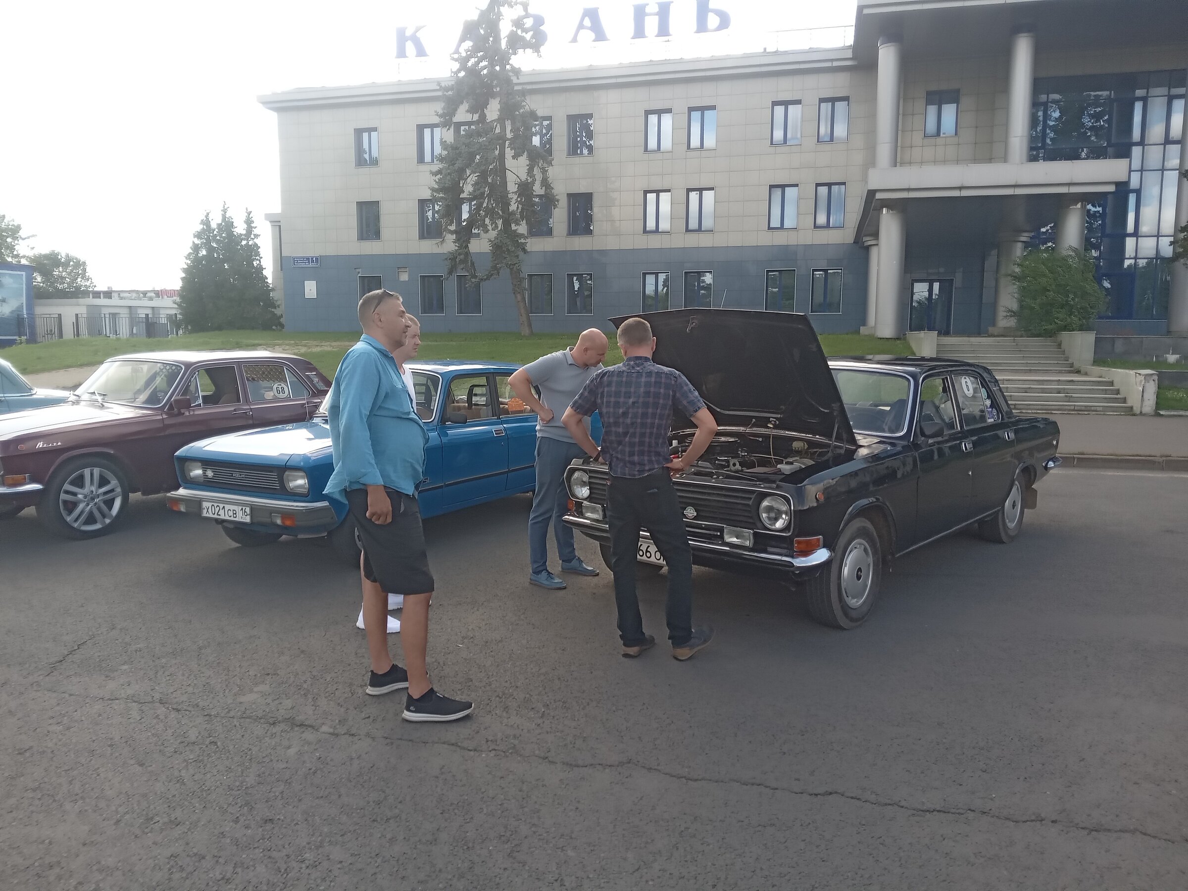

После подкрепления в виде кофе и шашлыков, получили в конвертах вторую часть задания уже по районам за речкой Казанкой и двинули в путь. Финиш должен быть не позднее 17.00 у Чаши. Все задания мы выполнили, контрольные точки и головоломки разгадали. Но приехали к финишу позже в 17.20. Небольшая поломка тревожившая машину и в том году и в этом - дала о себе знать. Машина глохла на холостых, а придвижении иногда дёргалась и то-же глохла. Если в предыдущие года я грешил на перегревающийся бензонасос (погода всегда была жаркая при поездках на Волге), то в этот раз температура была +6, и бензонасос был холодный. Наш штурман-механик Артур предположил, что плохо поступает бензин, и может быть засорен топливоприёмник в бензобаке, но суваться туда дело хлопотное и небыстрое, а время поджимает, я предложил для начала пройтись по магистрали, бензонасос при снятом шланге качал успешно....Сняли стаканчик-фильтр и вытрясли оттуда грамм пятьдесят на дне говнища, и сам фильтр был облеплен этой - же субстанцией. Кстати эта штука похоже на то, когда болгаркой пилишь резину...типа резиновый пыли, что-ли, видимо шланг идущий от бензонасоса к стаканчику-фильтру разлагается помаленьку, опять палёнка с рынка видать:mad: Ну да ладно, всё прочистили и стартанули, холостые сразу поднялись и машина больше не дёргалась и не глохла.Как писал ранее, хоть и опоздали на финиш, но по итогу набранных очко - семь очков за первый этап и семь очков за второй этап завоевали первое место и Почётный грамот:). Вот так прошло в Казани открытие Ретро-Сезона 2026 год. Ждём Всех с нетерпением на Ежегодный Ретрофестиваль проходящий на "Свияжских Холмах" 15 - 17 августа 2026 года.

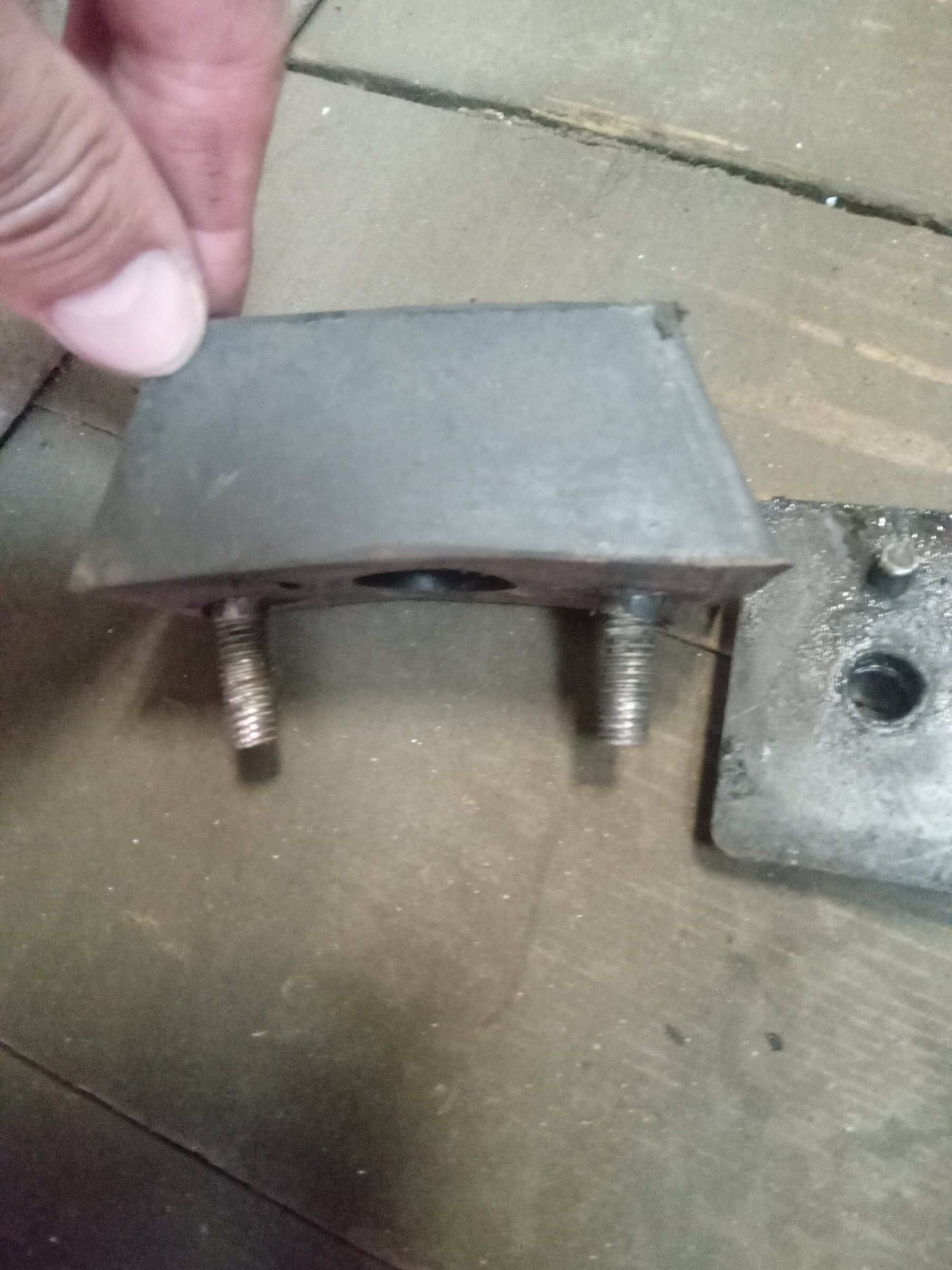

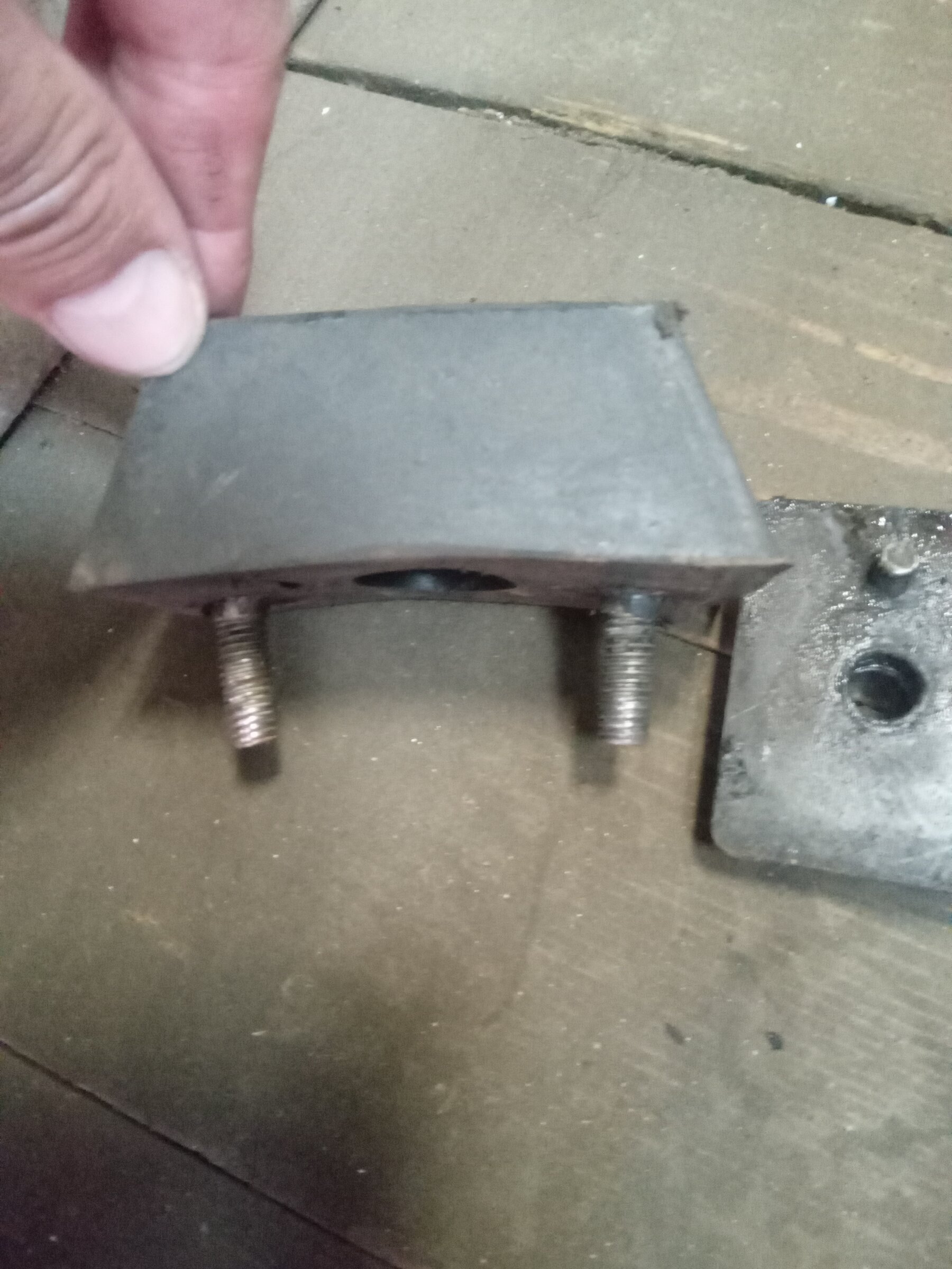

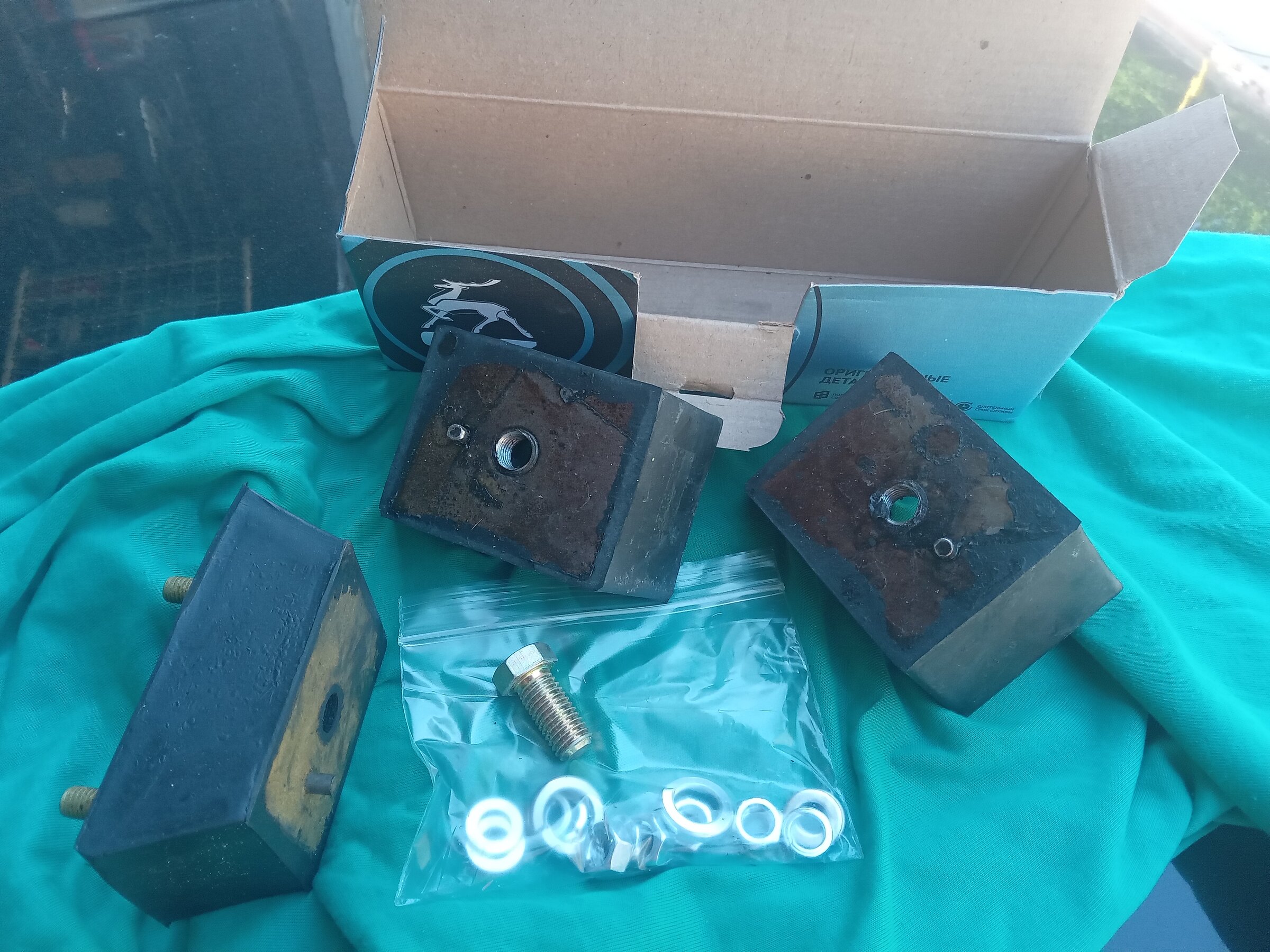

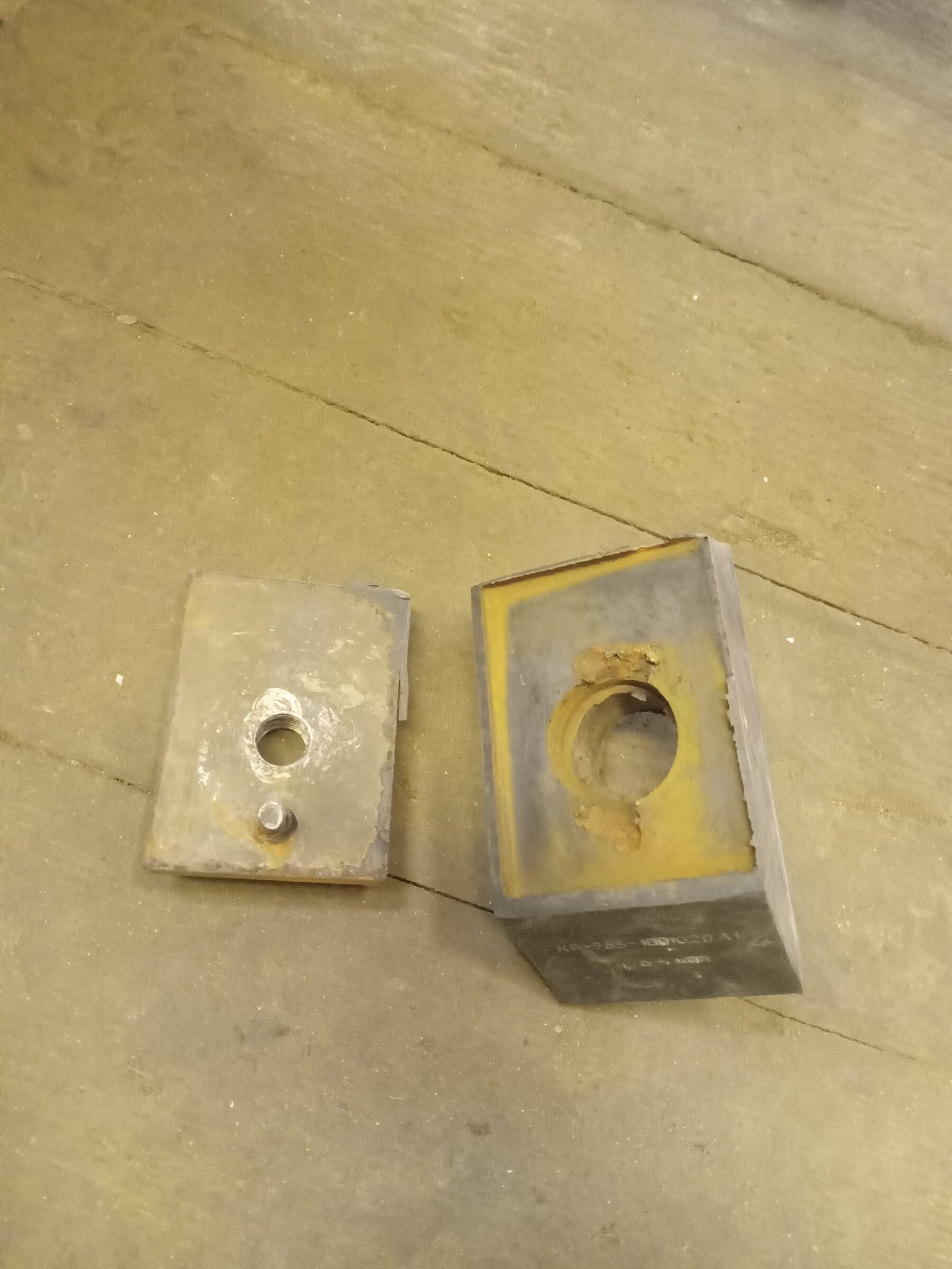

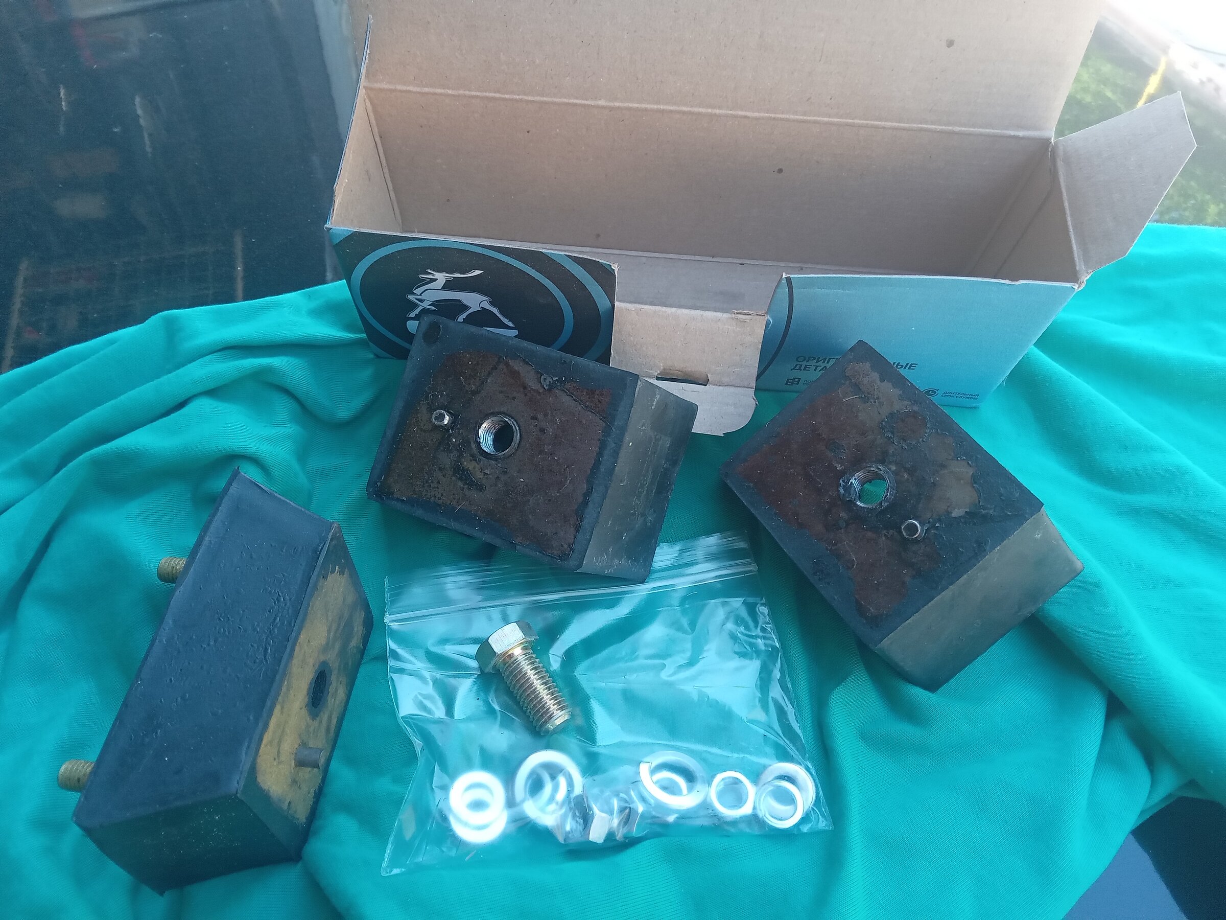

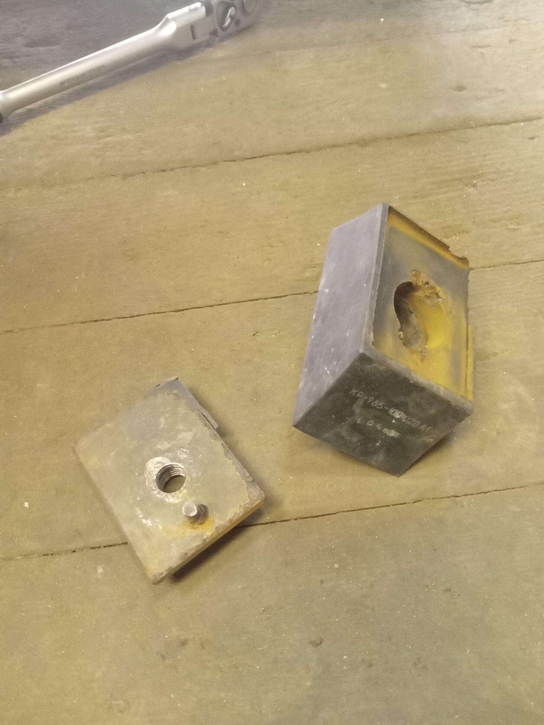

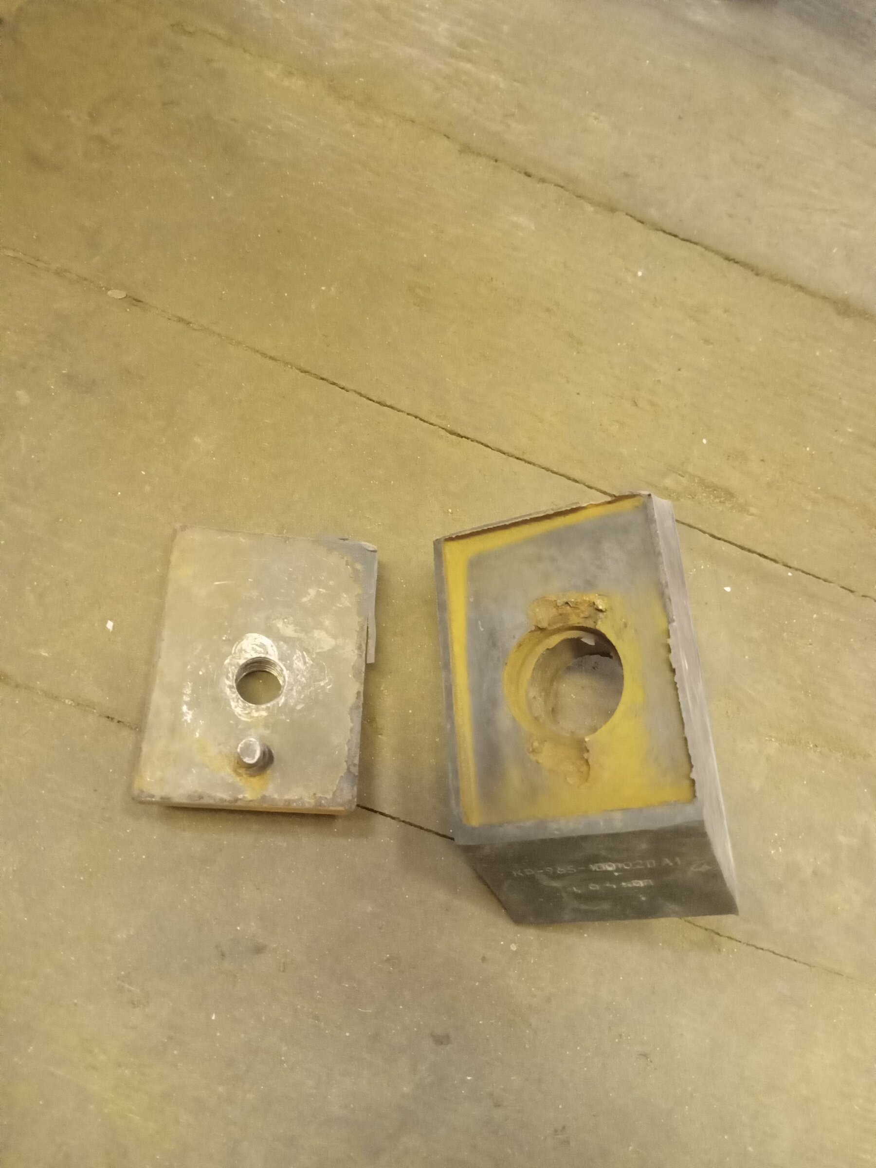

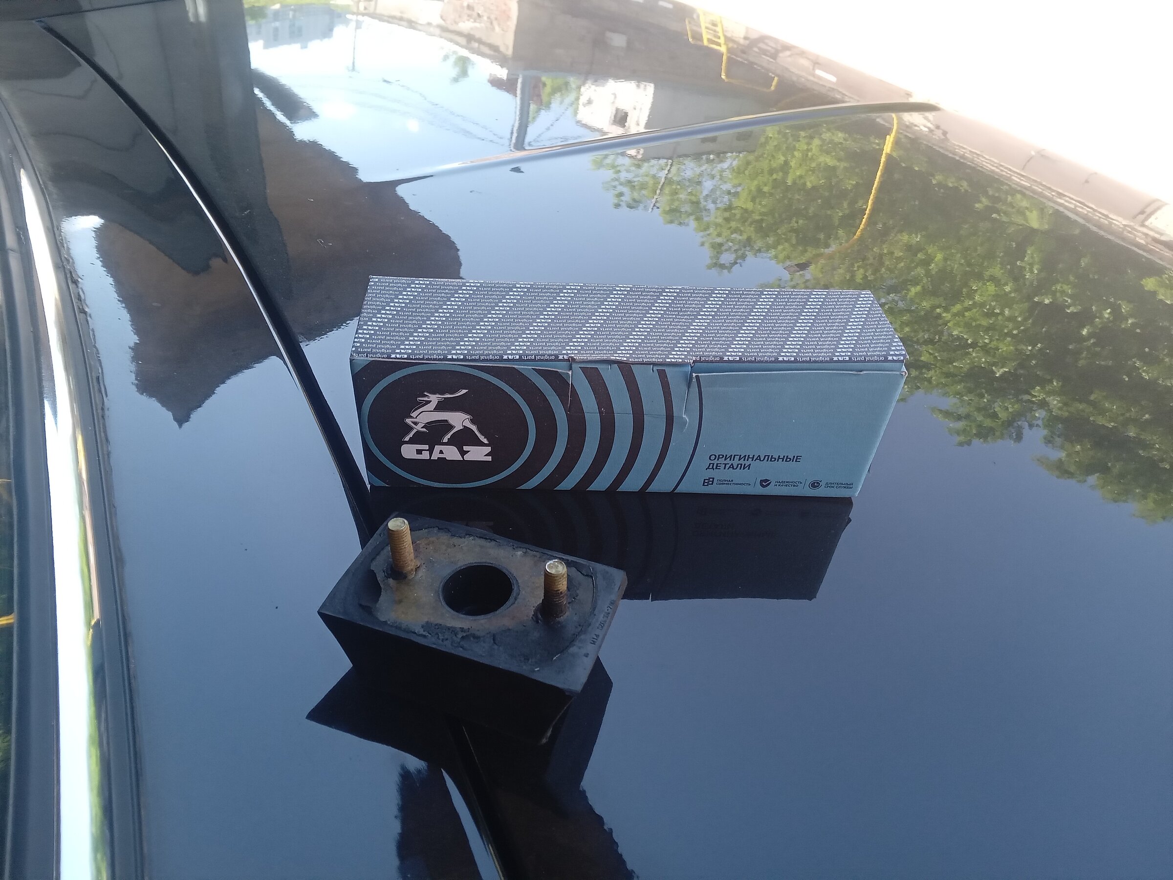

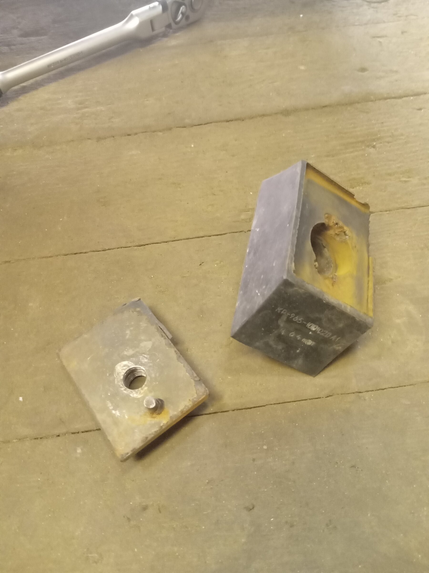

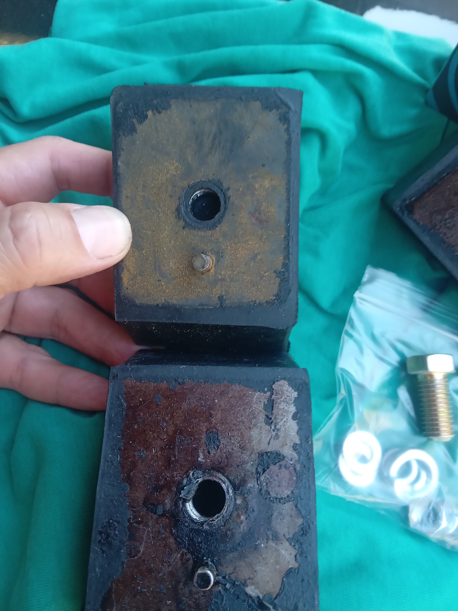

Я поменял уже три комплекта уже. Ставил разные современные, но все они разваливаются через два-три года. Левая вылетает быстрее, видимо на нее попадает масло при замене фильтра. ГАЗелевские мне не понравились-они слишком дубовые на ощупь.

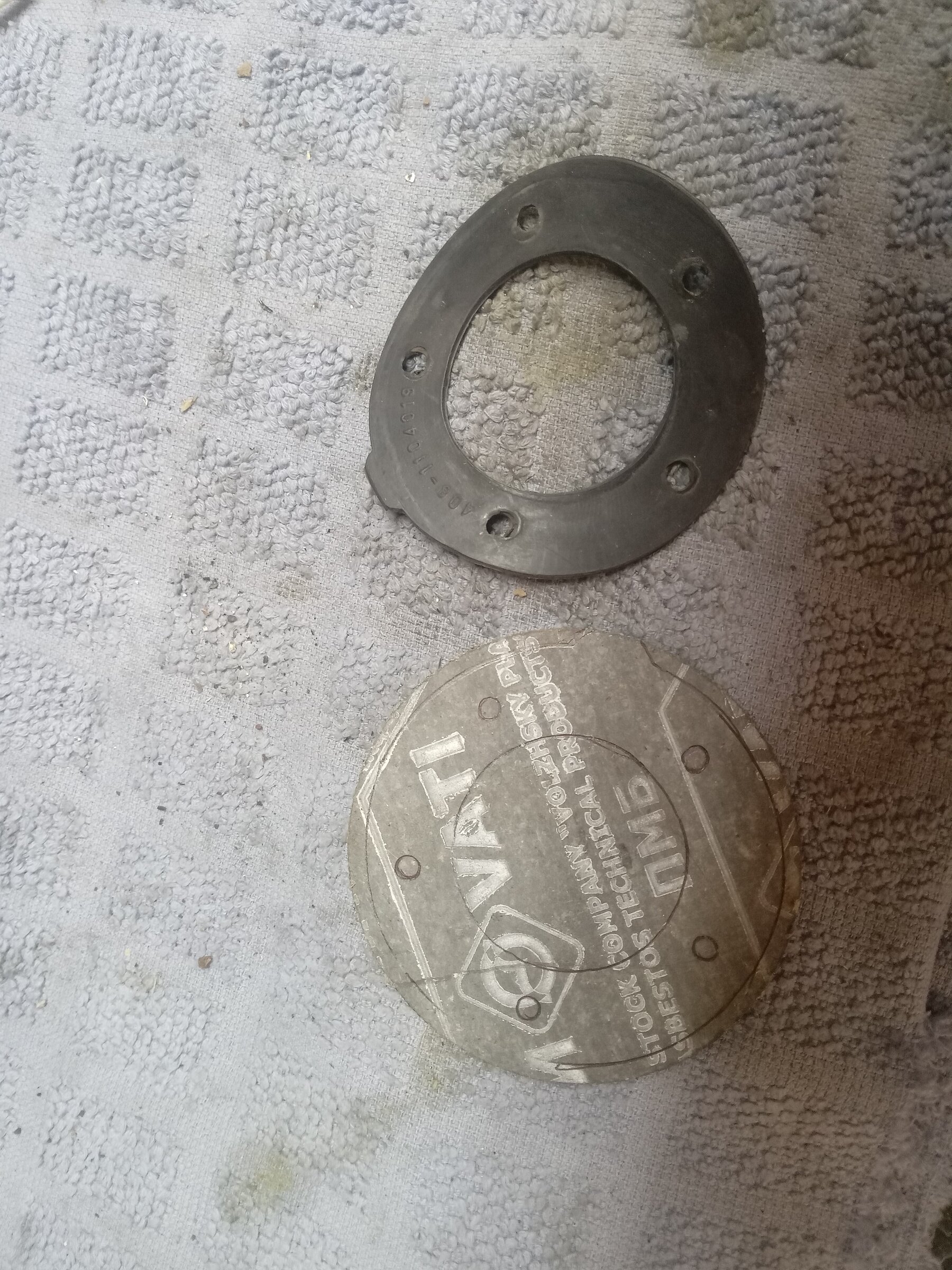

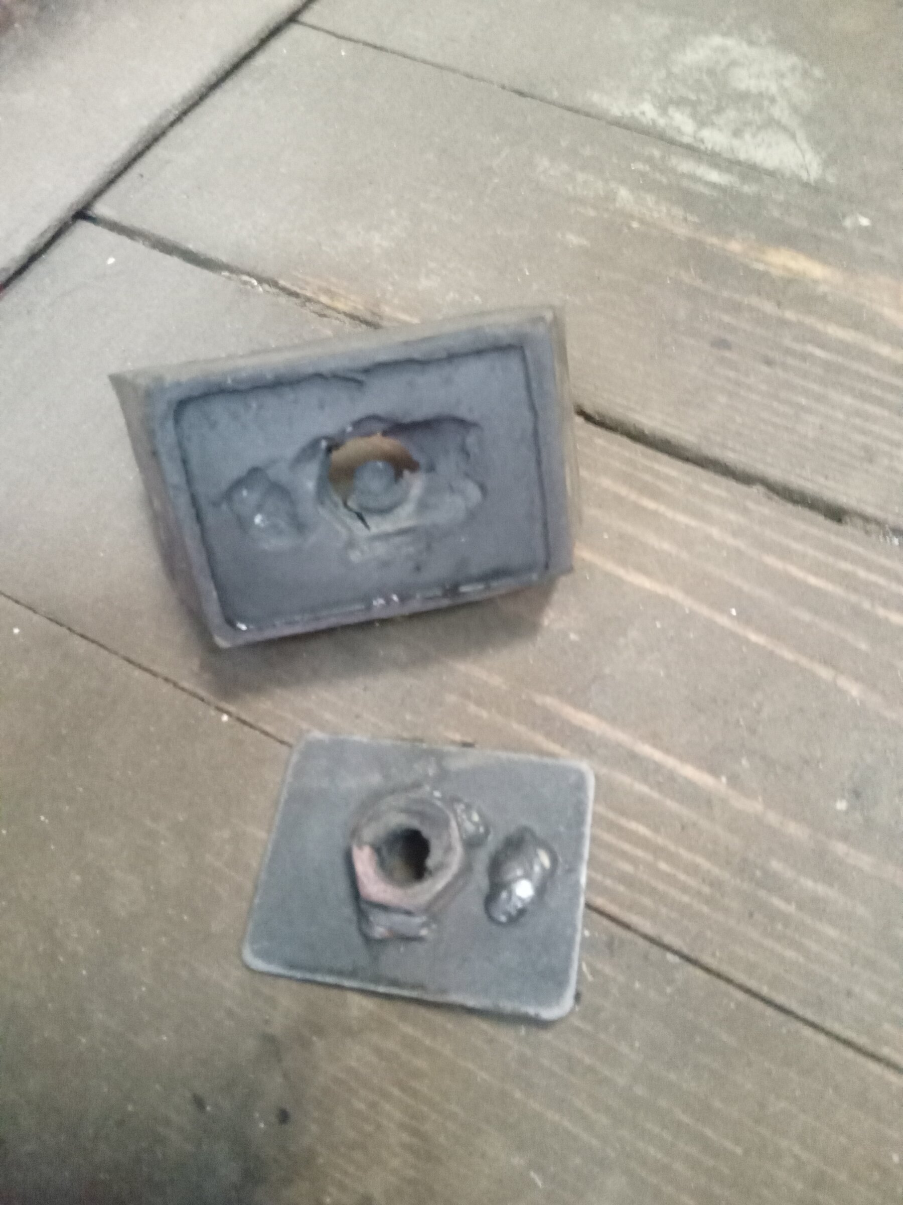

Одно я не могу понять-зачем на подушках сделали снизу шпильки, а не закладные под болты. Из-за этого засунуть их на место та еще задача, приходится снимать кронштейны крепления. Если шпильки чуть подрезать, пихать их сподручнее, но все равно весело.

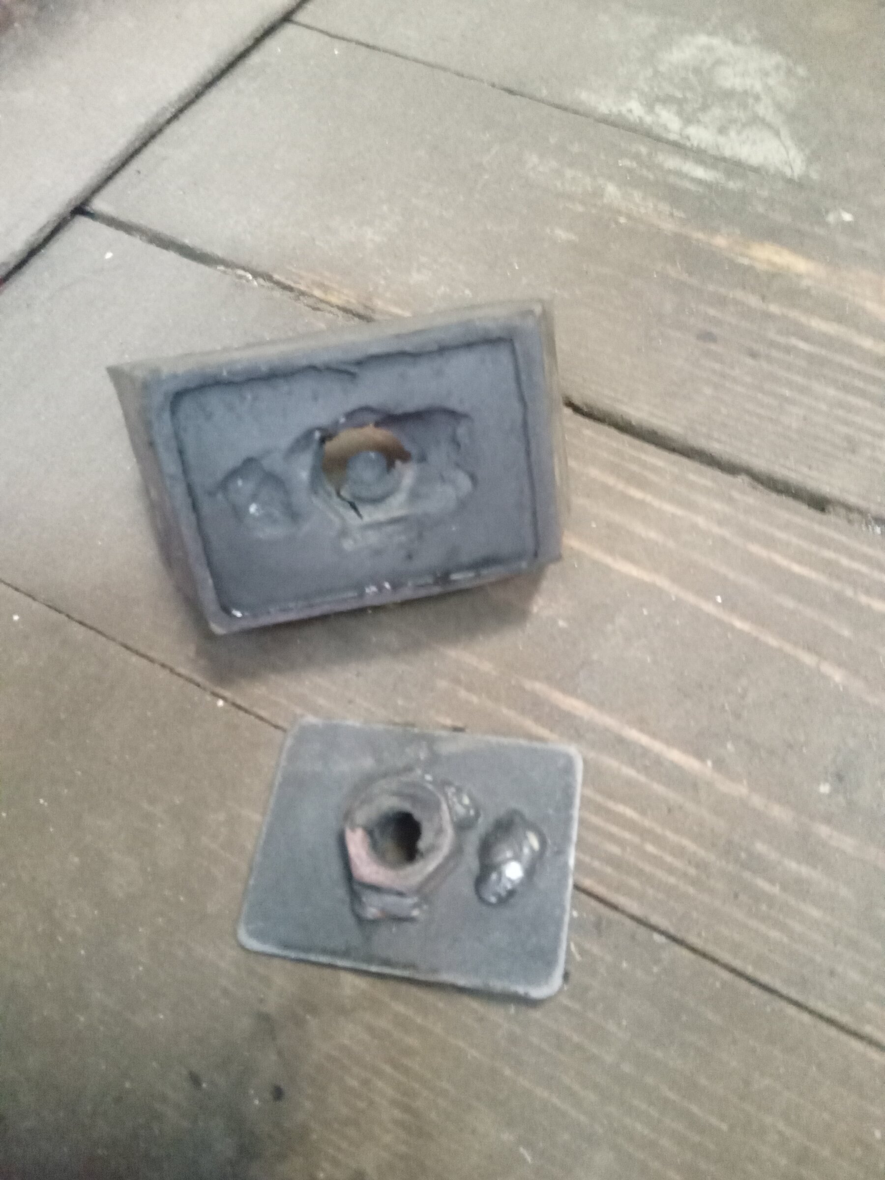

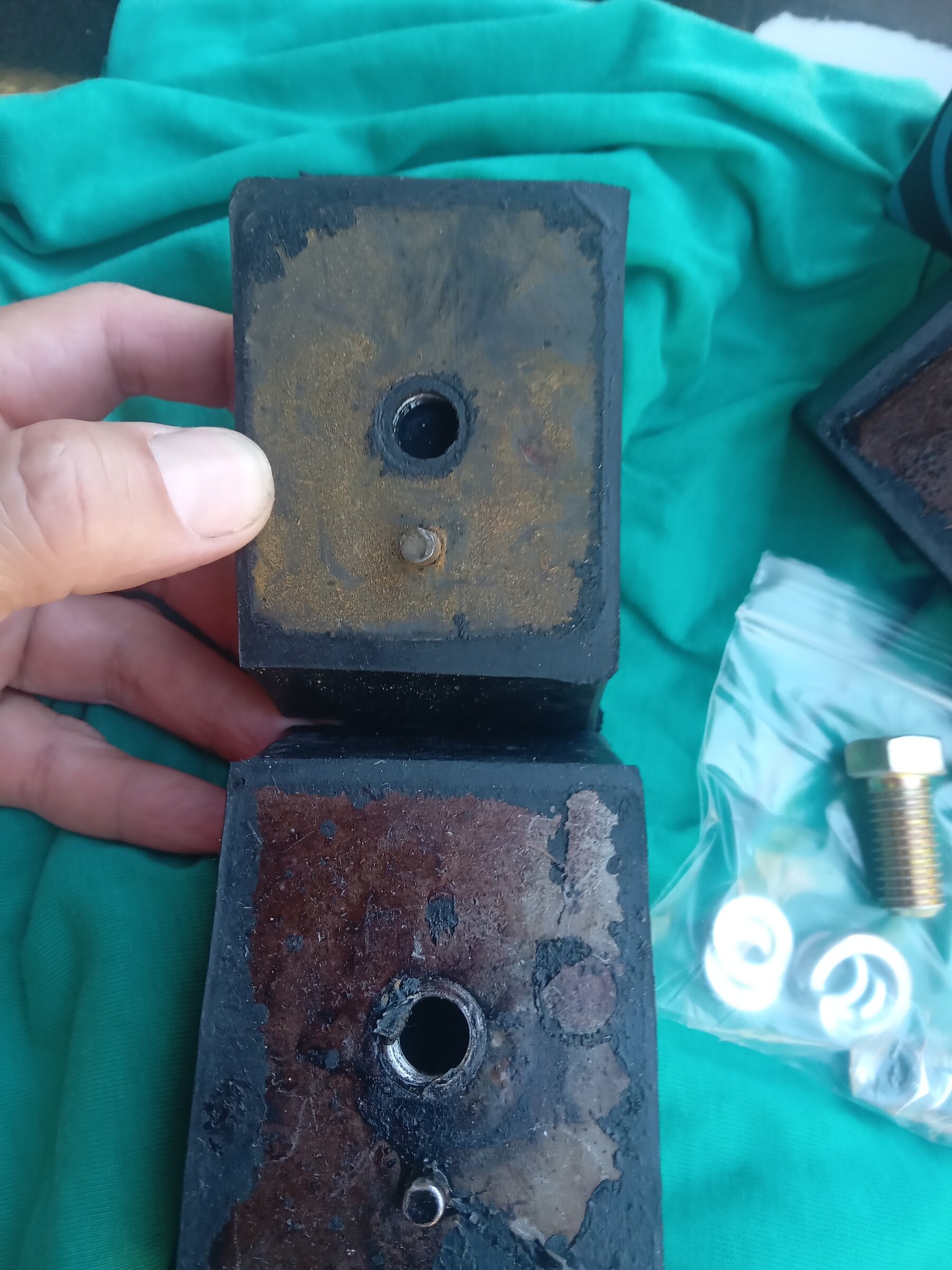

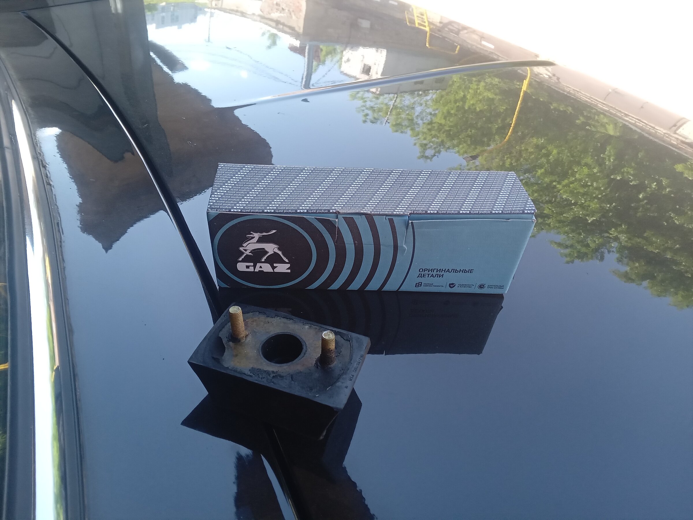

Маслания с подушками продолжил во вторник и среду на этой неделе. По итогу обе подушки стронулись. Одна была куплена на базаре - 250 руб, вторая от ЗАЗа времён СССР - но обе на выброс. Купил новые - за 650 руб. Поставили. Если не поможет - взял на будущее в коробочке комплект от ГАЗа. Стоит 900 руб. В наборе да-же есть гаечки. Если в друг подушки за 650 руб умрут, то ставим фирменные ГАЗовские и насквозь сверлим кронштейн, через который эти подушки крепятся к балке. Посмотрим что будет, ибо - это бред полный, пластина железа, в которую вкручивается болт на 5 мм "впресовывается" в резиновую подушку 🤔 , конечно же эта пластина на отрыв отойдёт - зачем так сделали - непонятно на заводе. Кстати подушки из коробочки от 3102 на 5 мм шире родных 24-х подушек.

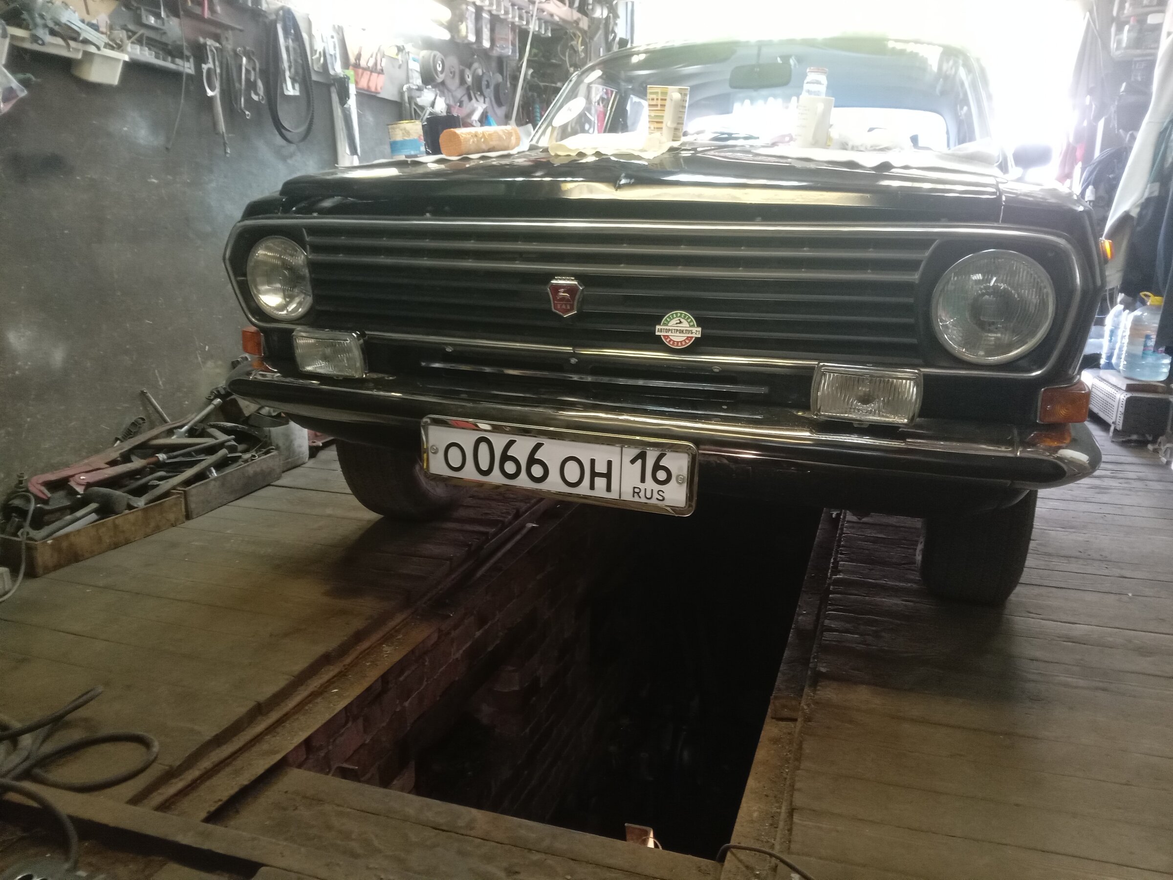

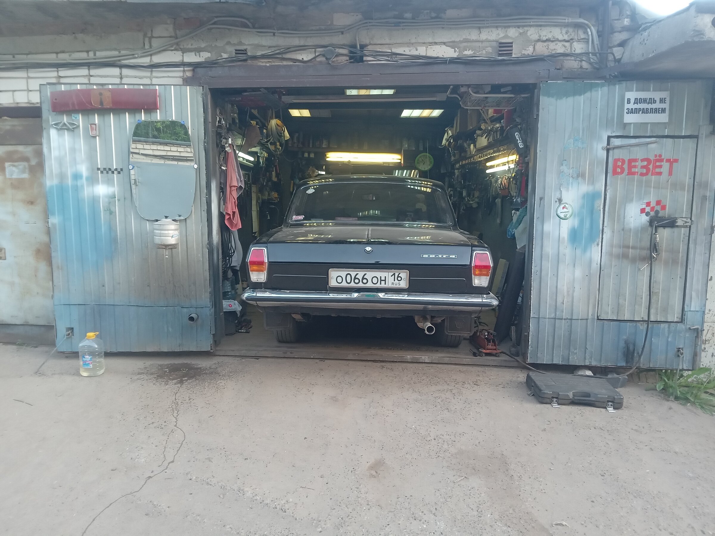

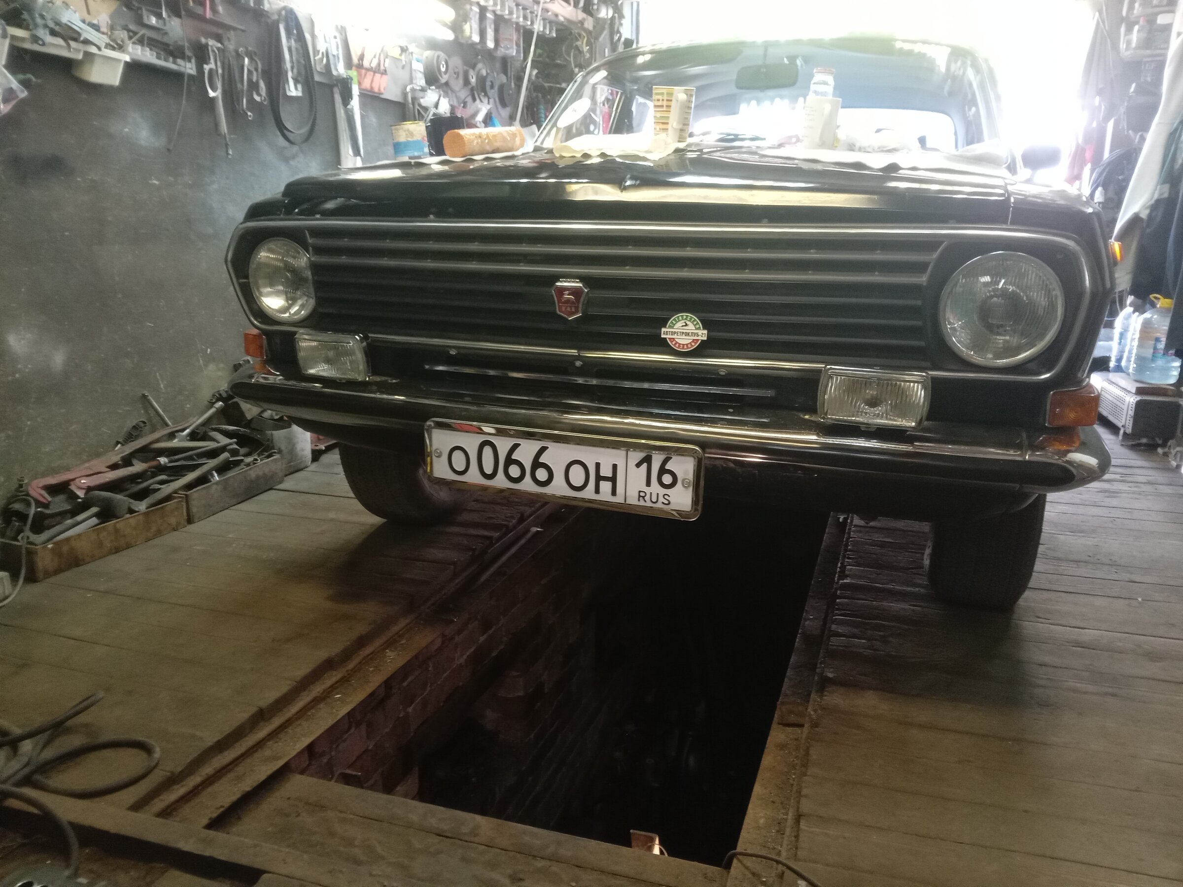

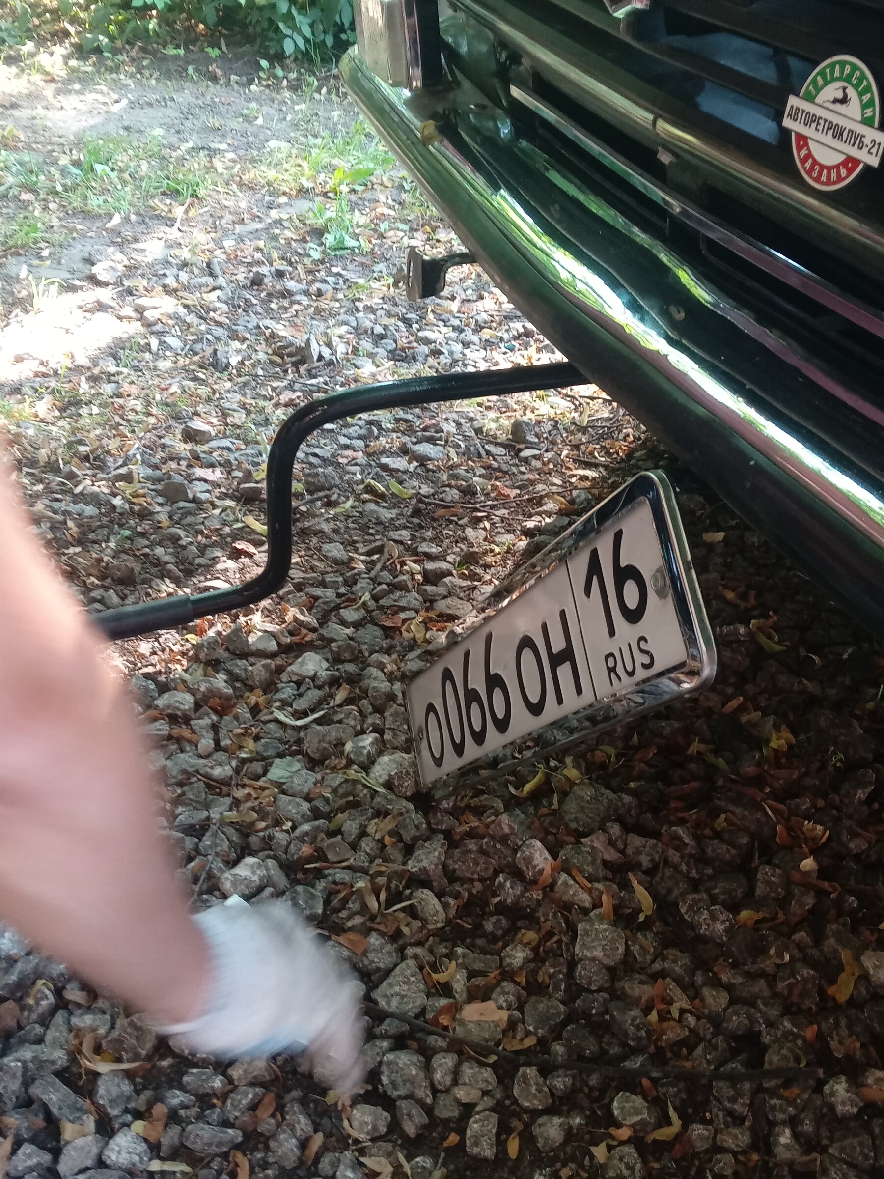

Кроме подушек пришлось переставить кронштейны под номерную рамку, хоть по заводу номер должен сидеть на уровне бампера (в кронштейнах крепящих номерной знак есть фиксирующие "пупырышки" - ну как - то это не красиво для меня. Перевернул вниз кронштейны. Вот как было и теперь как стало.
9 812
14 395
У вас за номерные знаки без флага не еб... Лояльно относятся?
У нас такие номера остались только у представителей диаспор на крутых иномарках, которые без глушителя летают с "отсечкой" и наглухо тонированные... И с бородами как у ZZ-TOP!

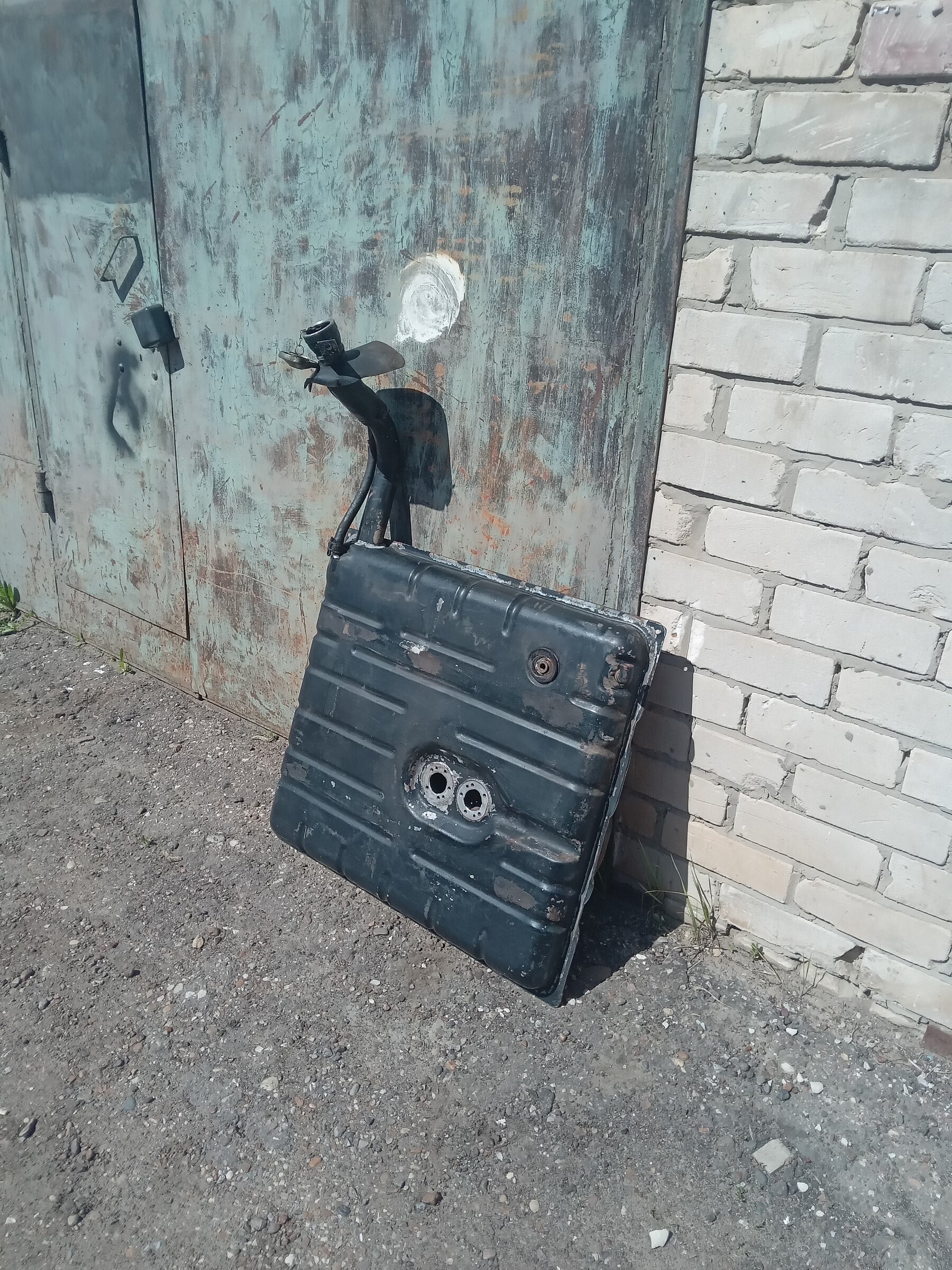

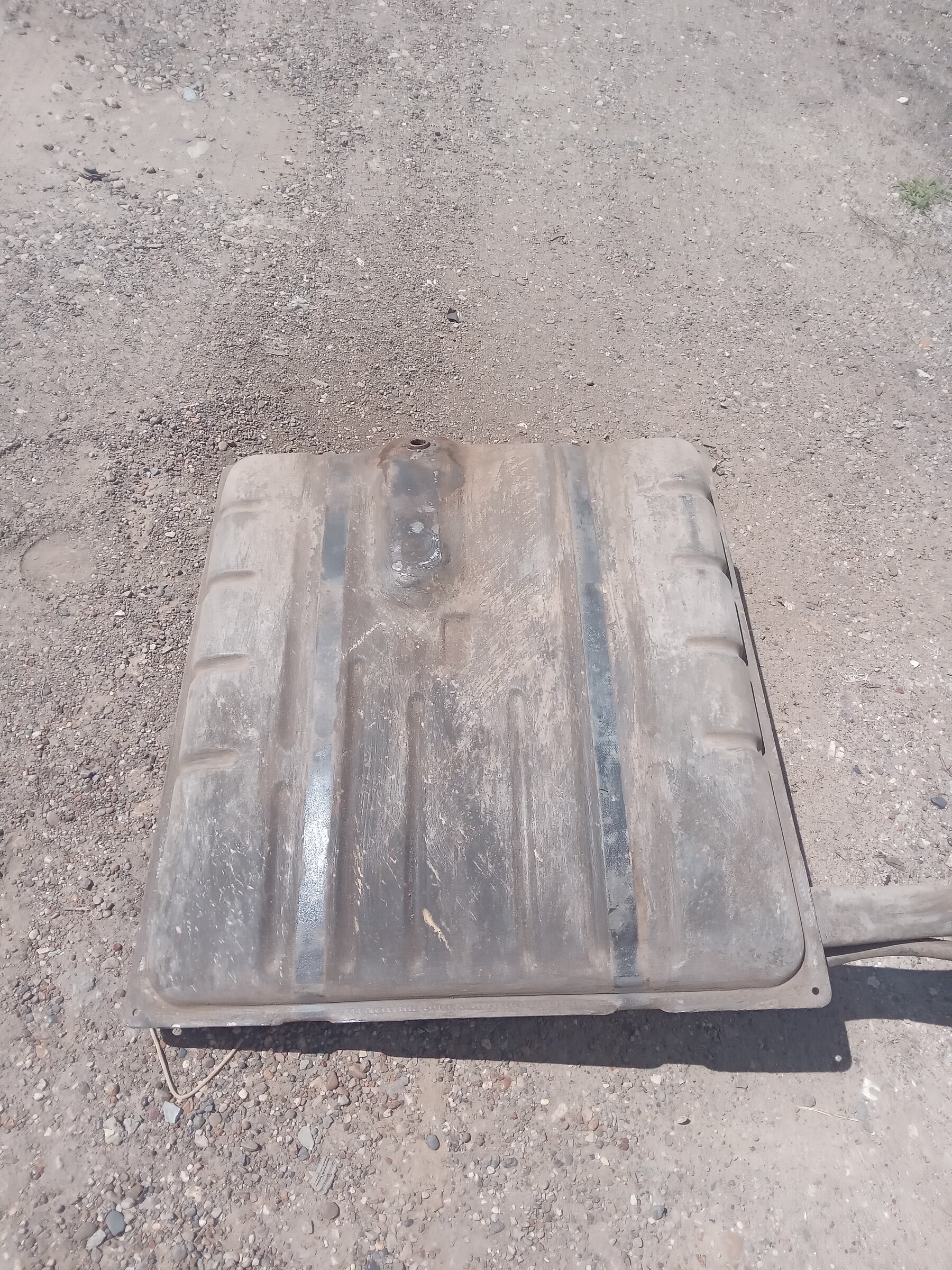

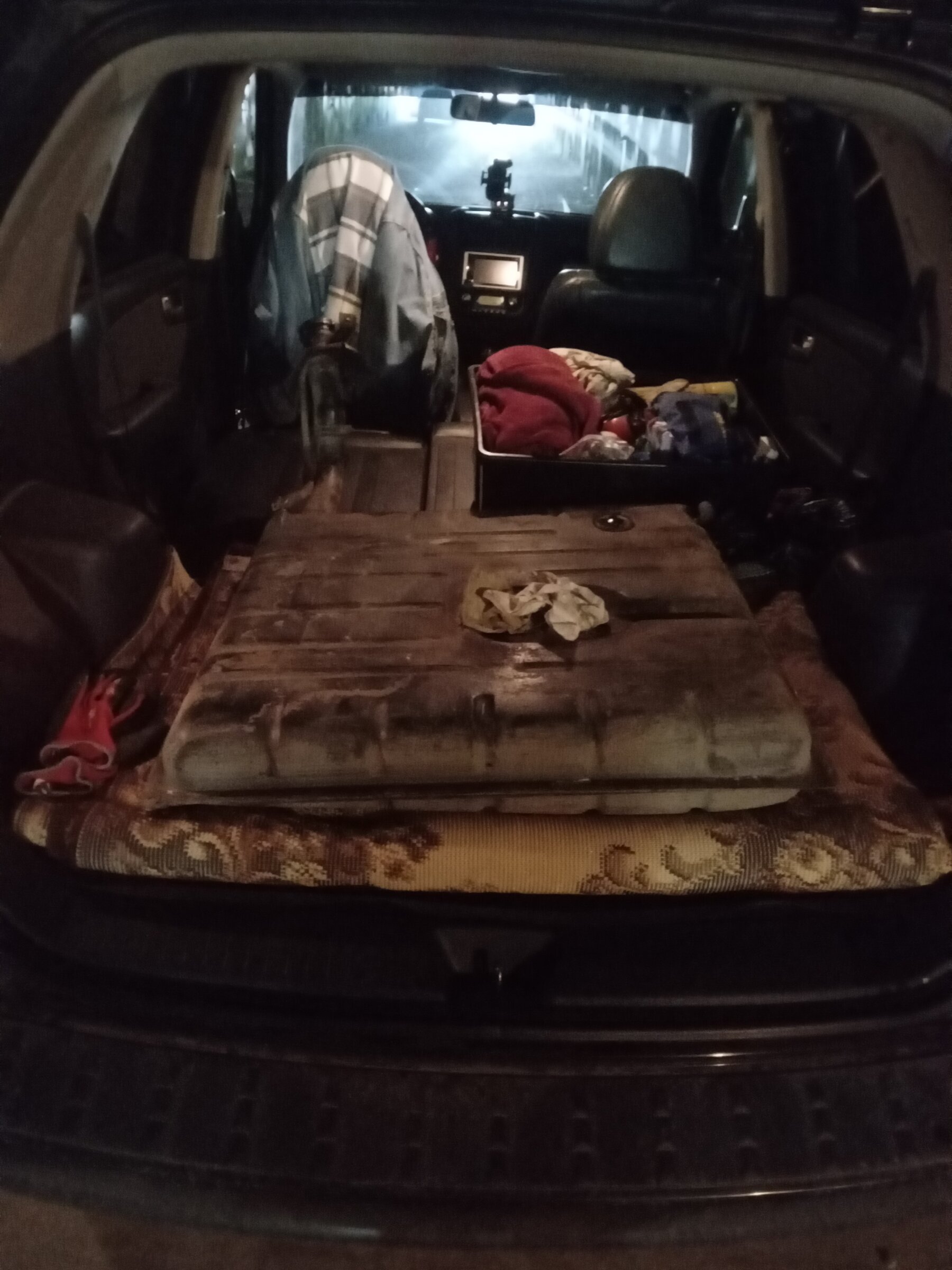

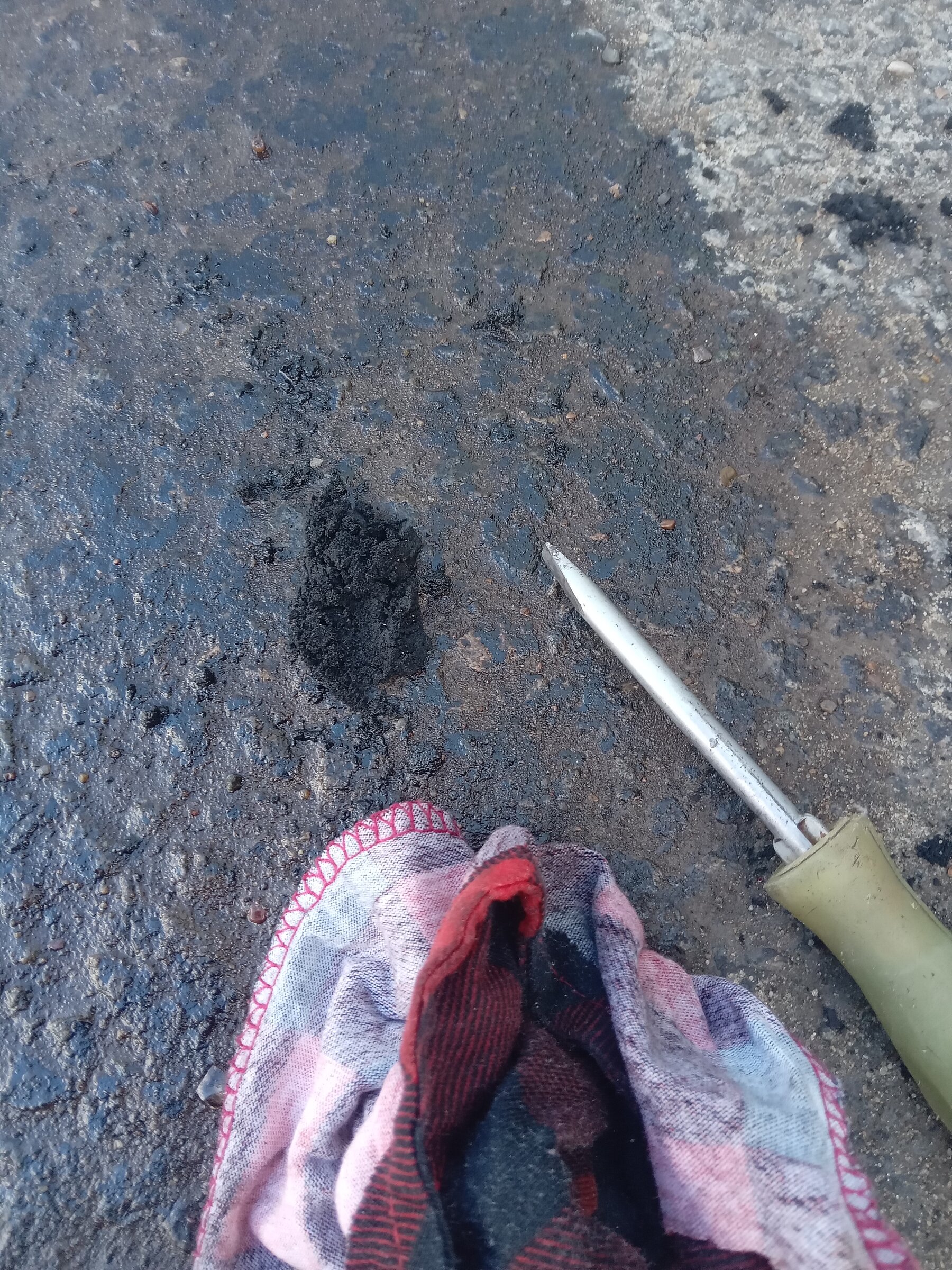

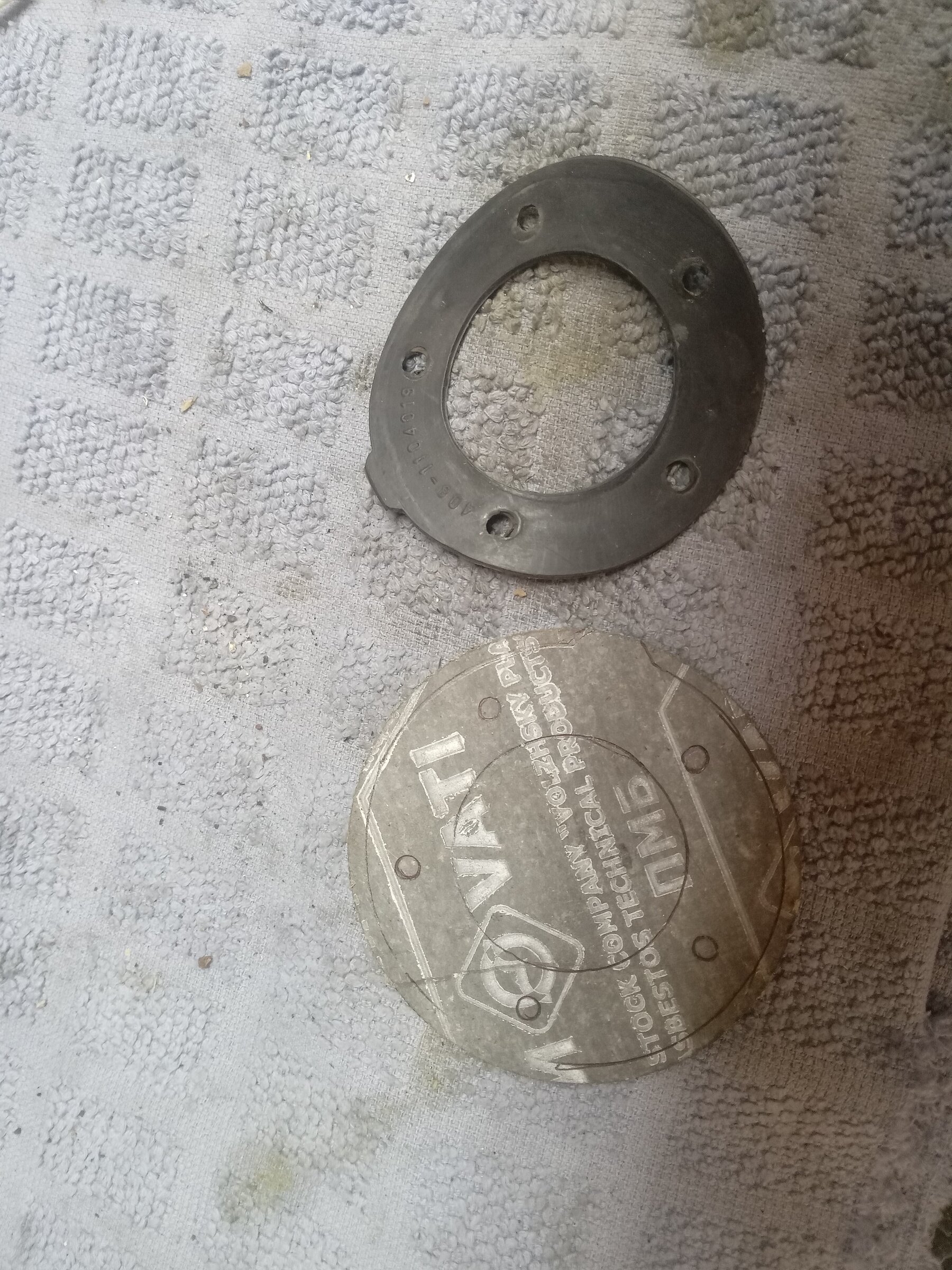

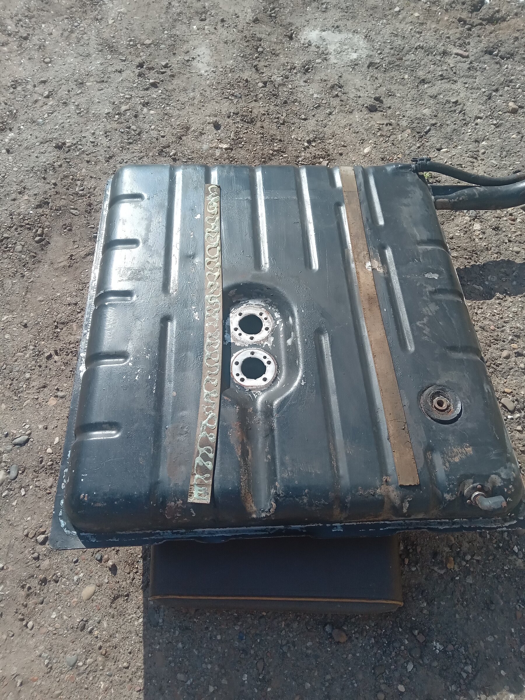

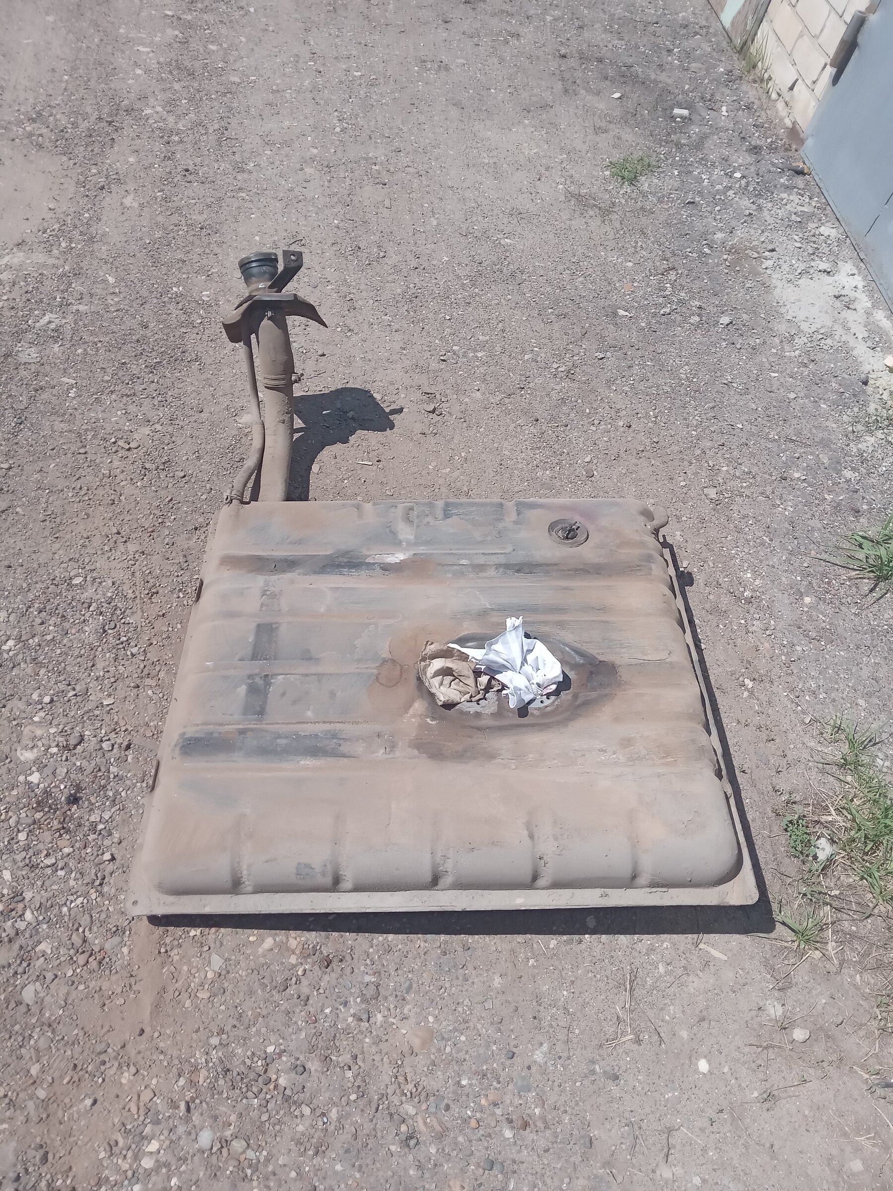

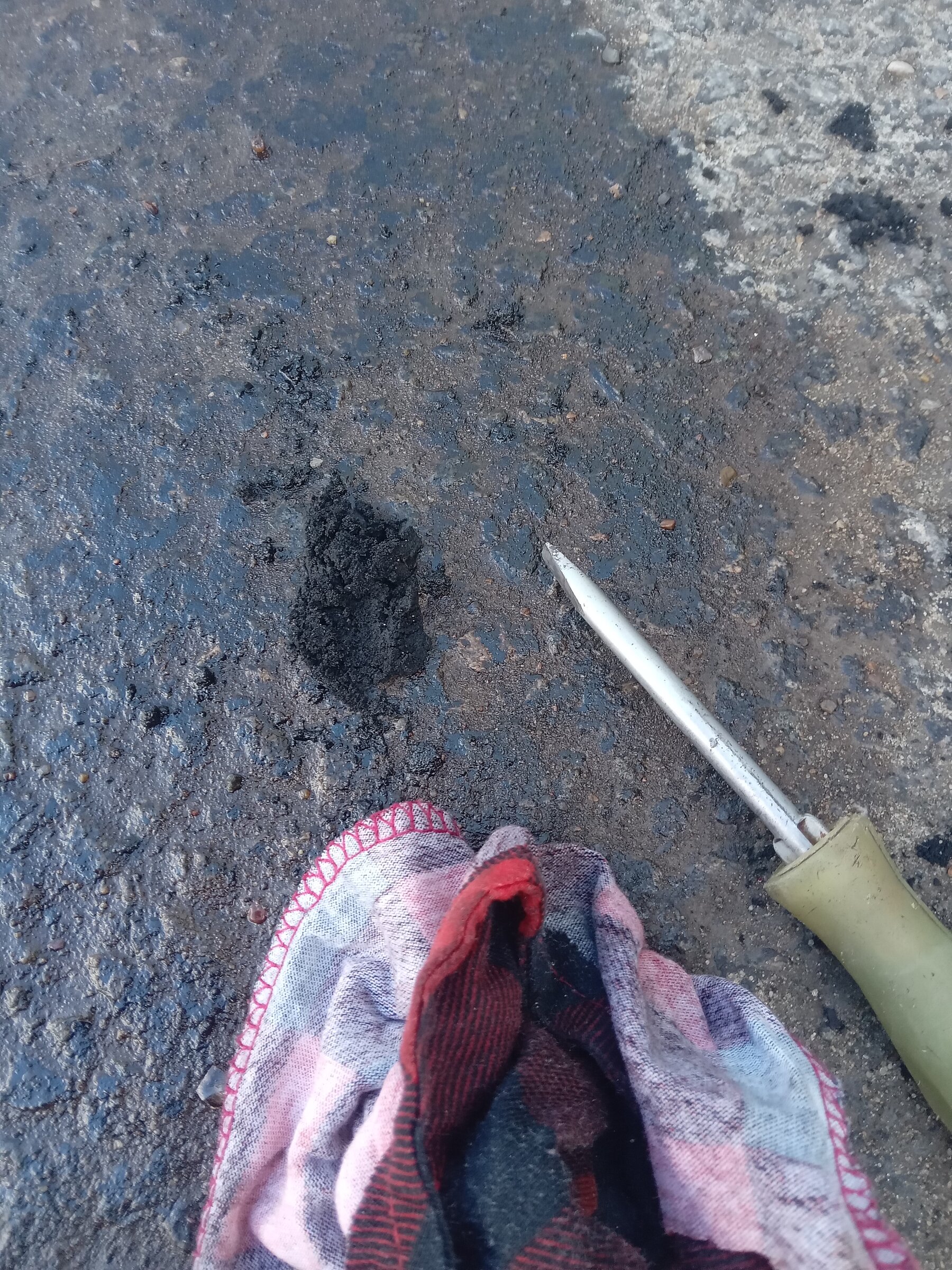

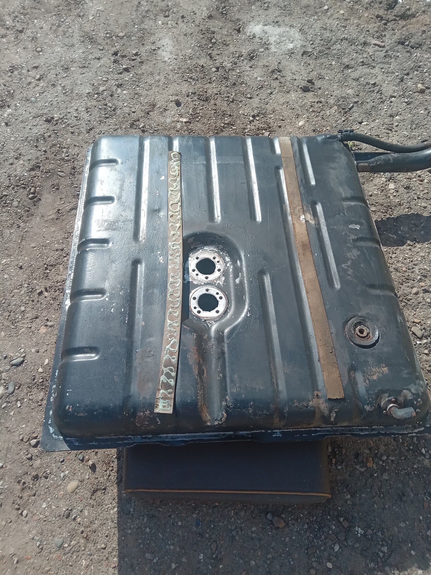

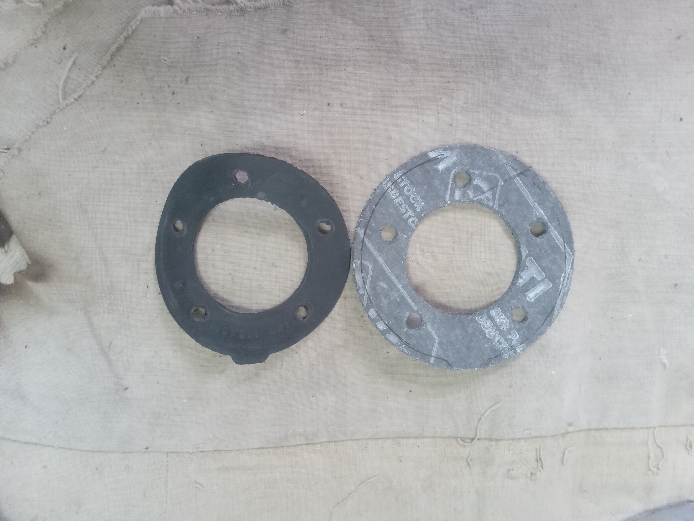

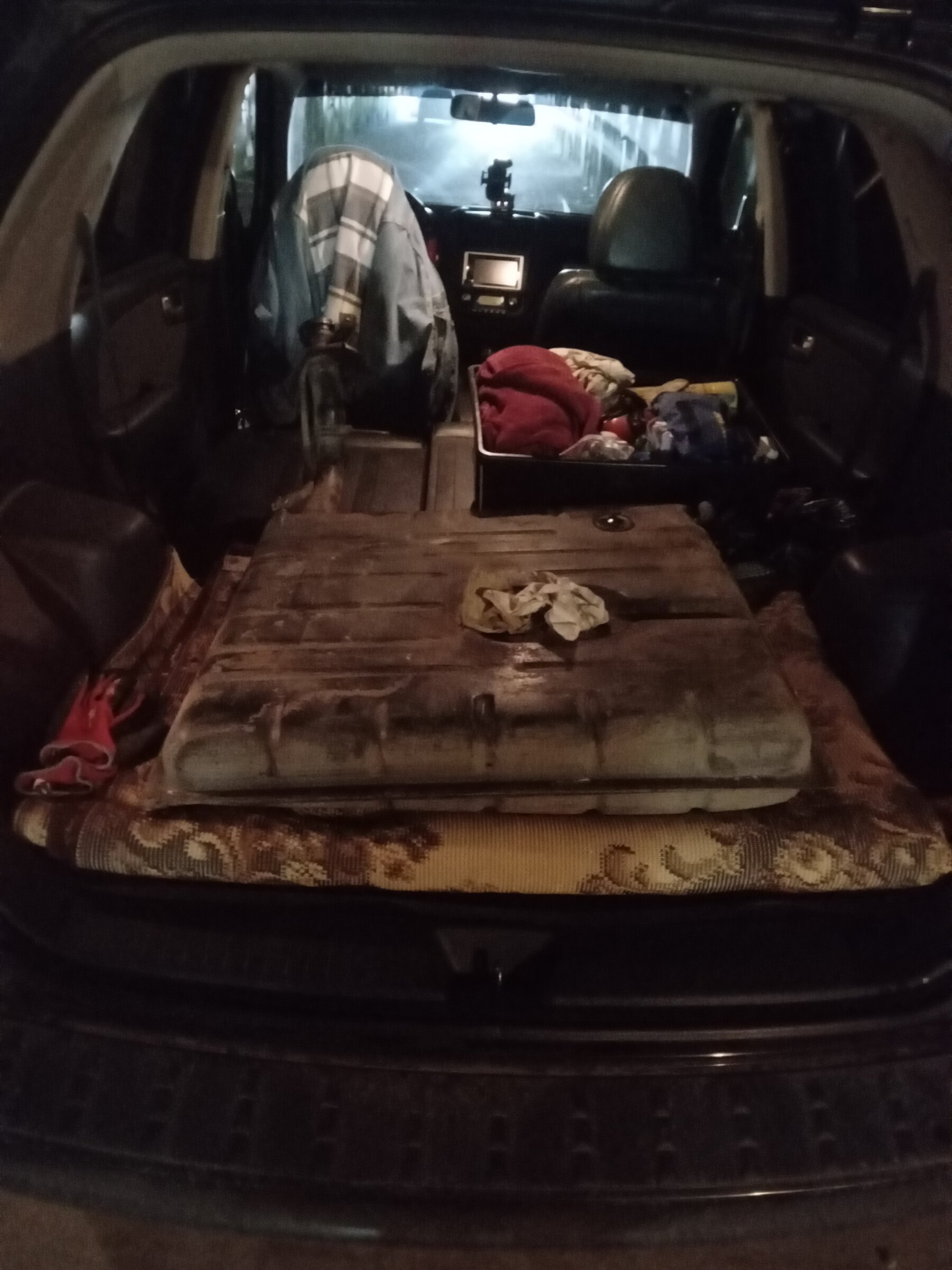

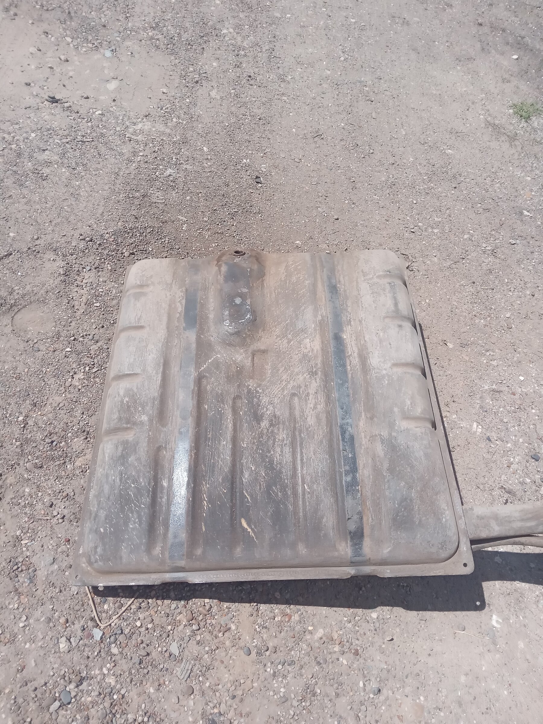

Маслания проходили во вторник - среду и с бензобаком. Его пришлось снимать. Отмыли и снаружи и внутри. Возил на мойку грузовых машин. Промывали под хорошим давлением. Бензобак был забит непонятной субстанцией - чёрный песок типа пластика, когда болгаркой пилишь...думали ранее, что это резиновая крошка - ан нет, жёсткие чёрные крупинки пластика. В бензобаке было такой херни стакана три. Также была забита и подающая магистраль из бензобака и бензонасос и фильтр. Ну фильтр то во время открытия сезона прочистили на ходу. В общем Артём промыл бензонасос - там этой дряни было много, до бензонасоса поставили современный пластиковый фильтр, пусть не совсем аутентично, но зато практично. По поводу пластиковой крошки в бензобаке...есть предположения - когда машина покупалась, она стояла на улице около гаражей, могли ради хулиганства и там сыпануть мальчишки, либо во дворе многоквартирного дома, когда машина у наследников стояла, после сноса гаража, либо ранее на 76 бензе она ездила и что там было в канистрах, когда сливали с ЗИЛков бензин непонятно. Но ладно это уж история 2022 года, когда мы с Артёмом головку шлифанули, прокладку поменяли, бензоприемник и датчик новые поставили, а в бак так и не заглянули на радостях. Теперь всё поправили. Даже родные картонные прокладки после помывки на бензобак приклеил заново. Дополнительную прокладку из 4-х мм паронита изготовил, поскольку бензоприёмник упирался в дно бензобака.
Так они без флага шли до 2004 года, потом уже с флагом

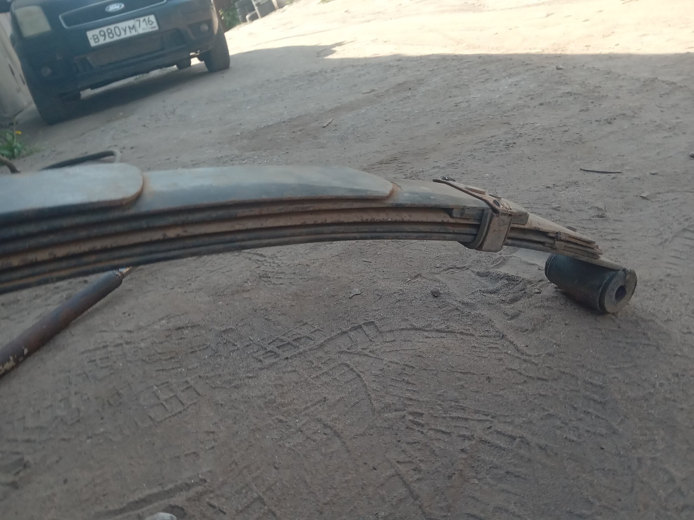

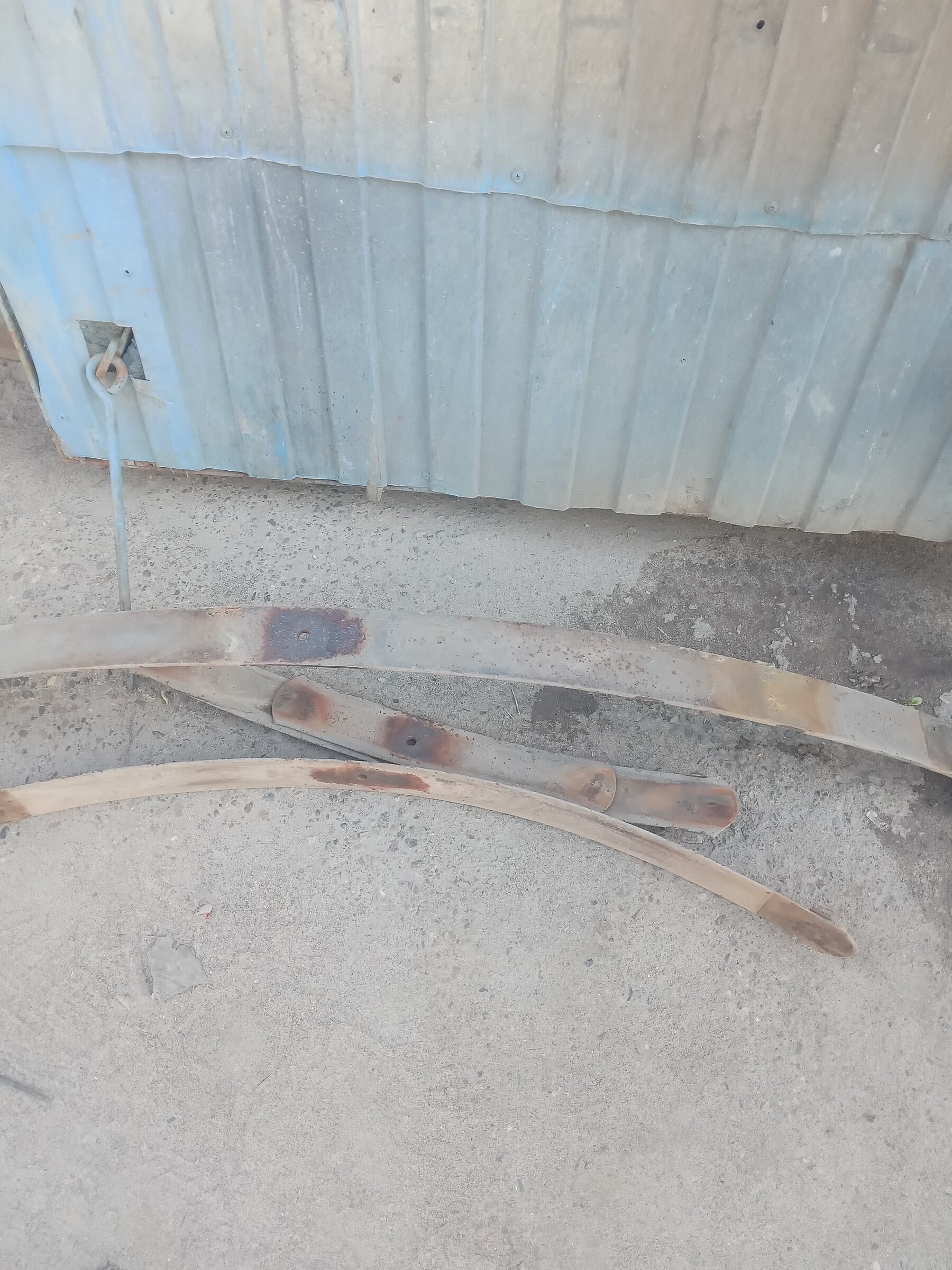

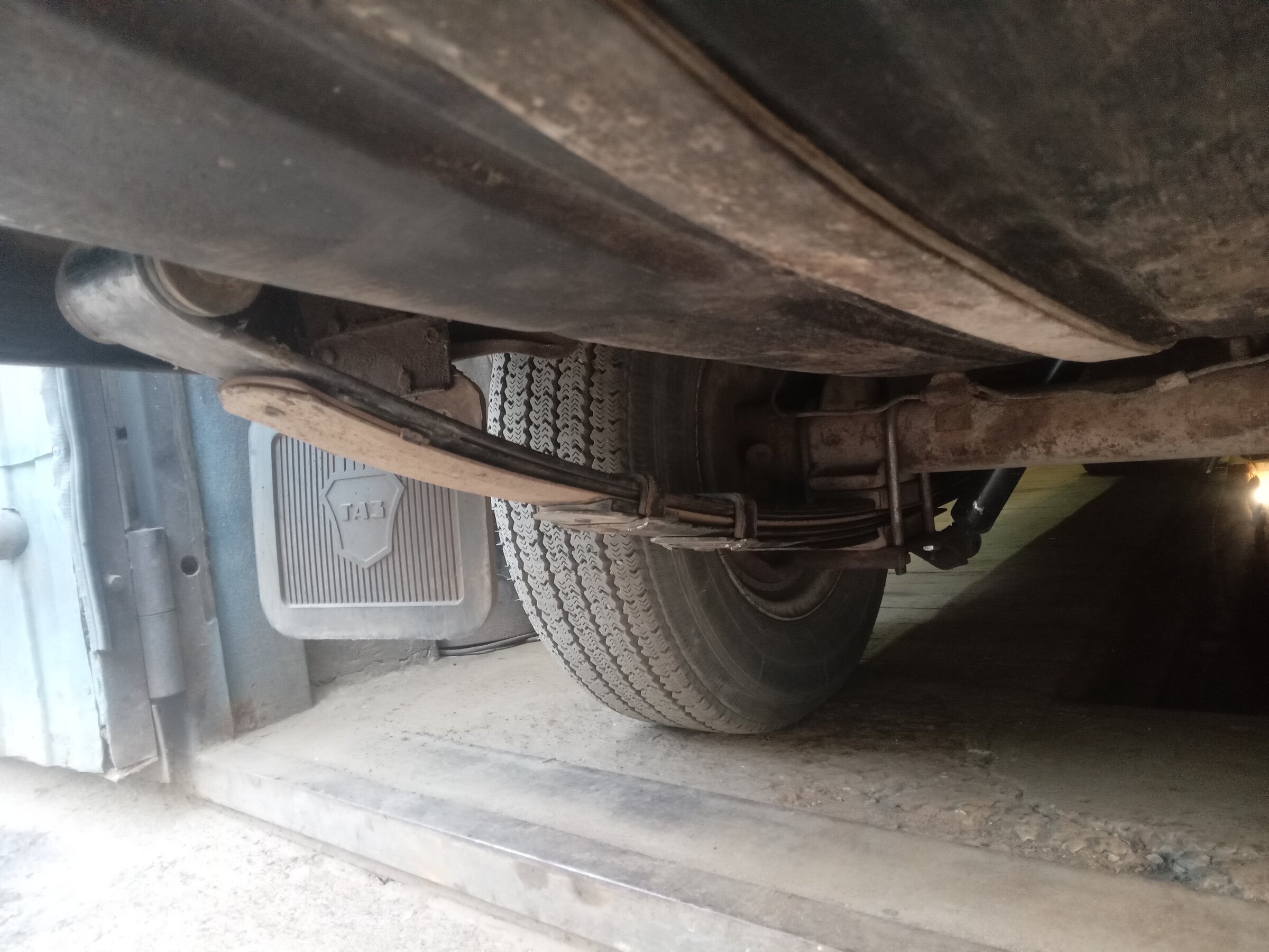

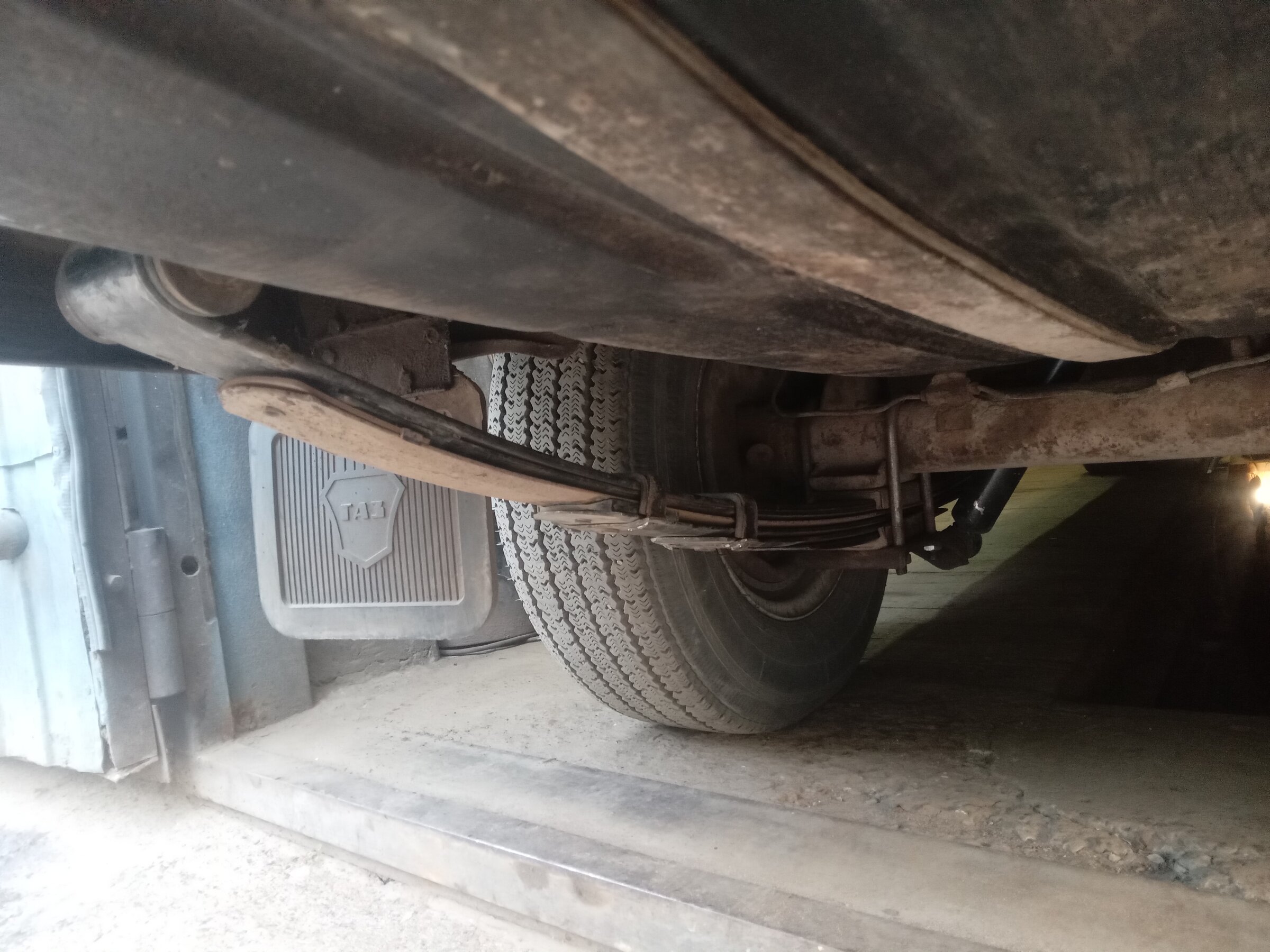

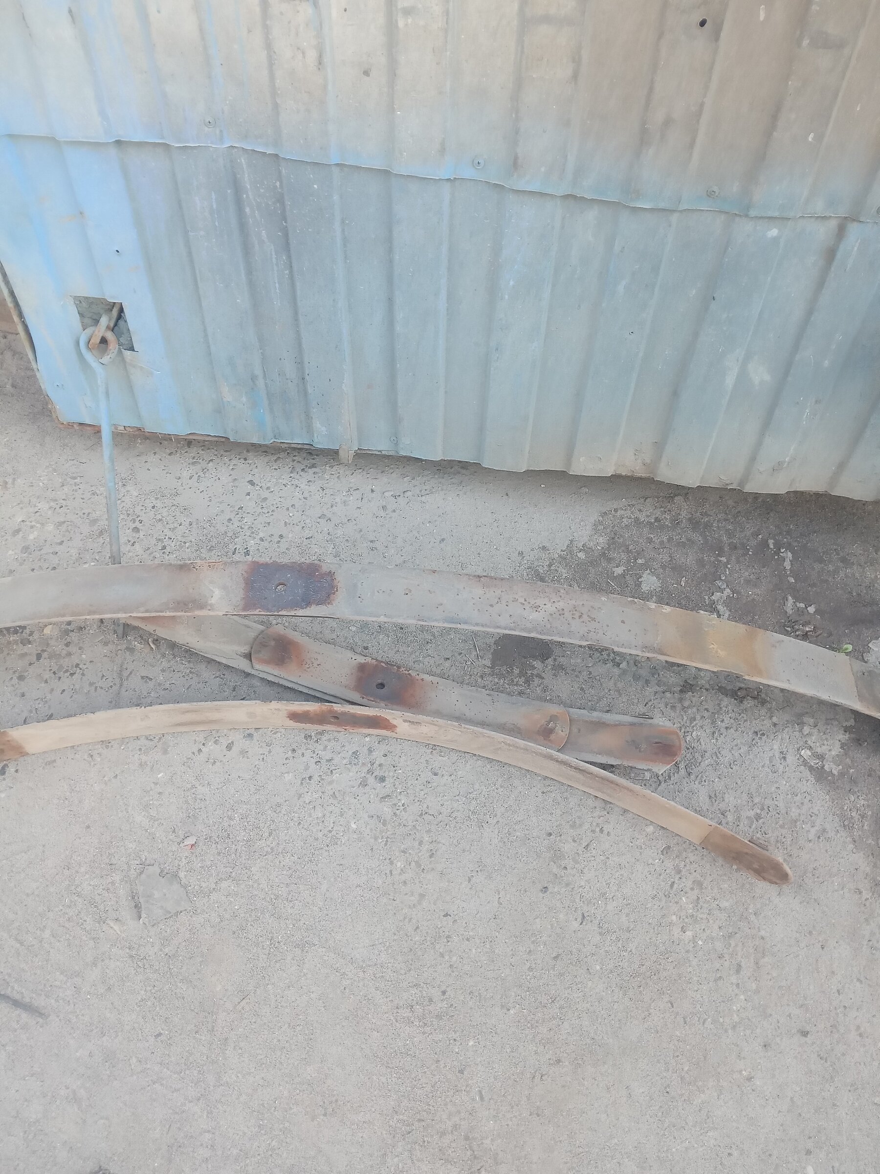

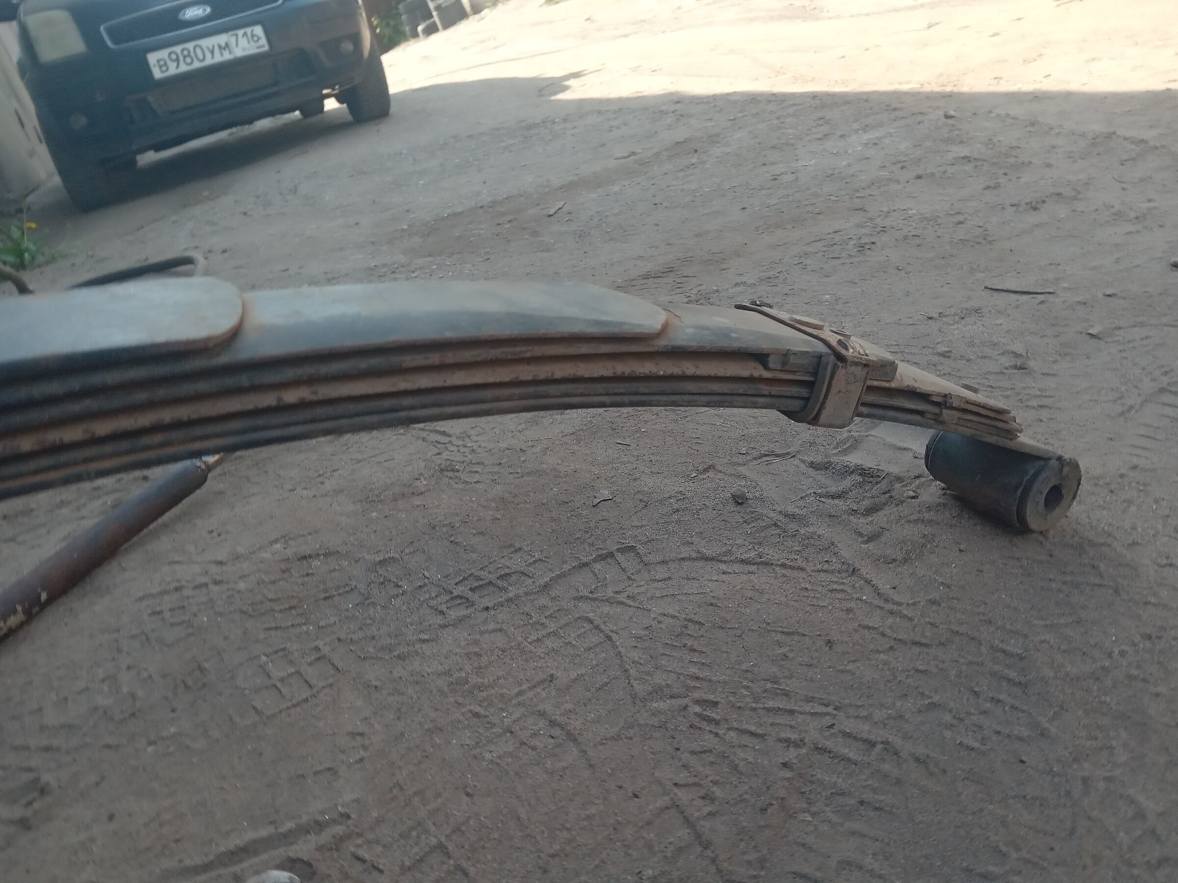

Досталось и задней рессоре в этот день. Поскольку после замены новыми рессорами от Чусовского Завода - крен на левую сторону - не исчез (машина равномерно поднялась наверх см на три примерно), подкладки под площадку рессоры дали эффект на пару см, не более и два оставшихся см всё таки бросались в глаза - и терзали сознание, переделали данное безобразие - с рессоры донора взяли подкоренной лист, вставили в Чусовскую обойму - о чудо, машина выровнялась! На том и остановились. Теперь Волга прямая - не косит на лево 😁
Скорее до 1993-94 года. Несколько лет назад, кажется в 2018-ом, когда ввели новый стандарт, в том числе и "квадратные" номера, разрешили номерные знаки без флага, как в 1993 году, но пару лет назад номера без флага снова запретили! Вы же юрист, должны лучше меня знать эту тему!

Насчет черной крошки в баке. Если машина долго стояла с бензином это могли быть продукты его разложения.

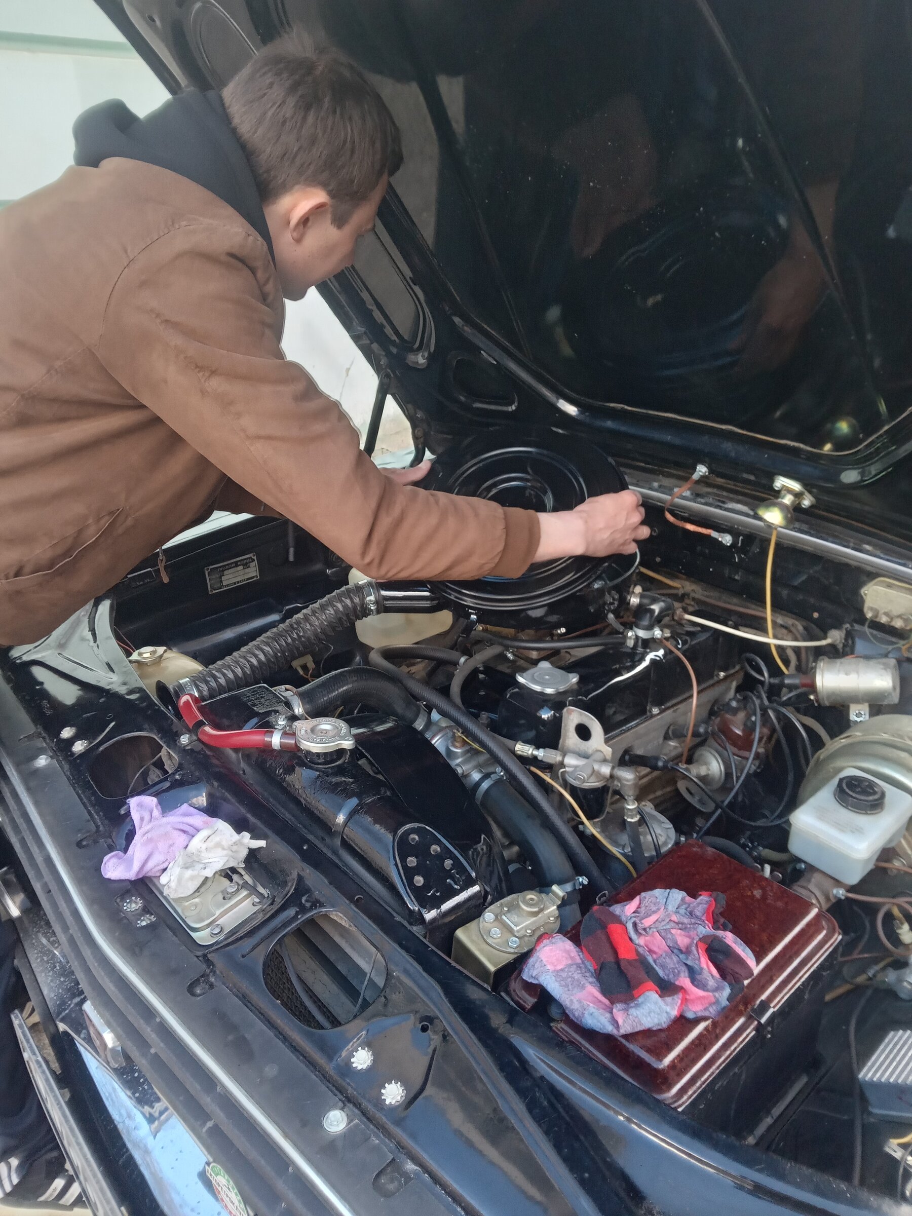

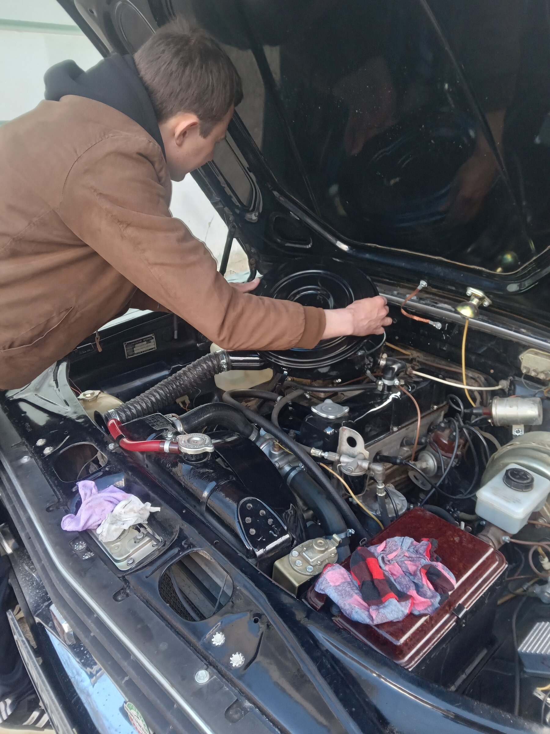

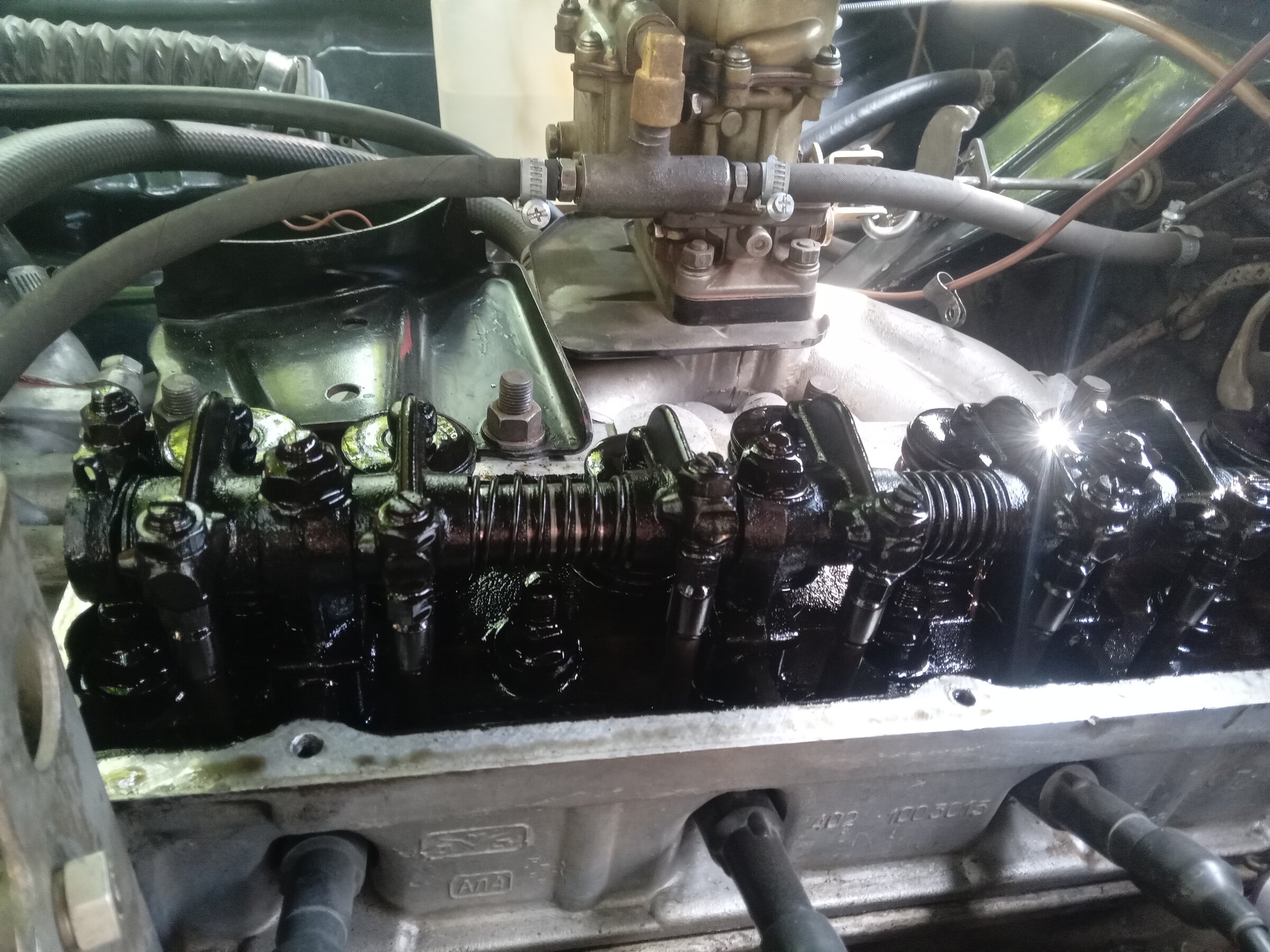

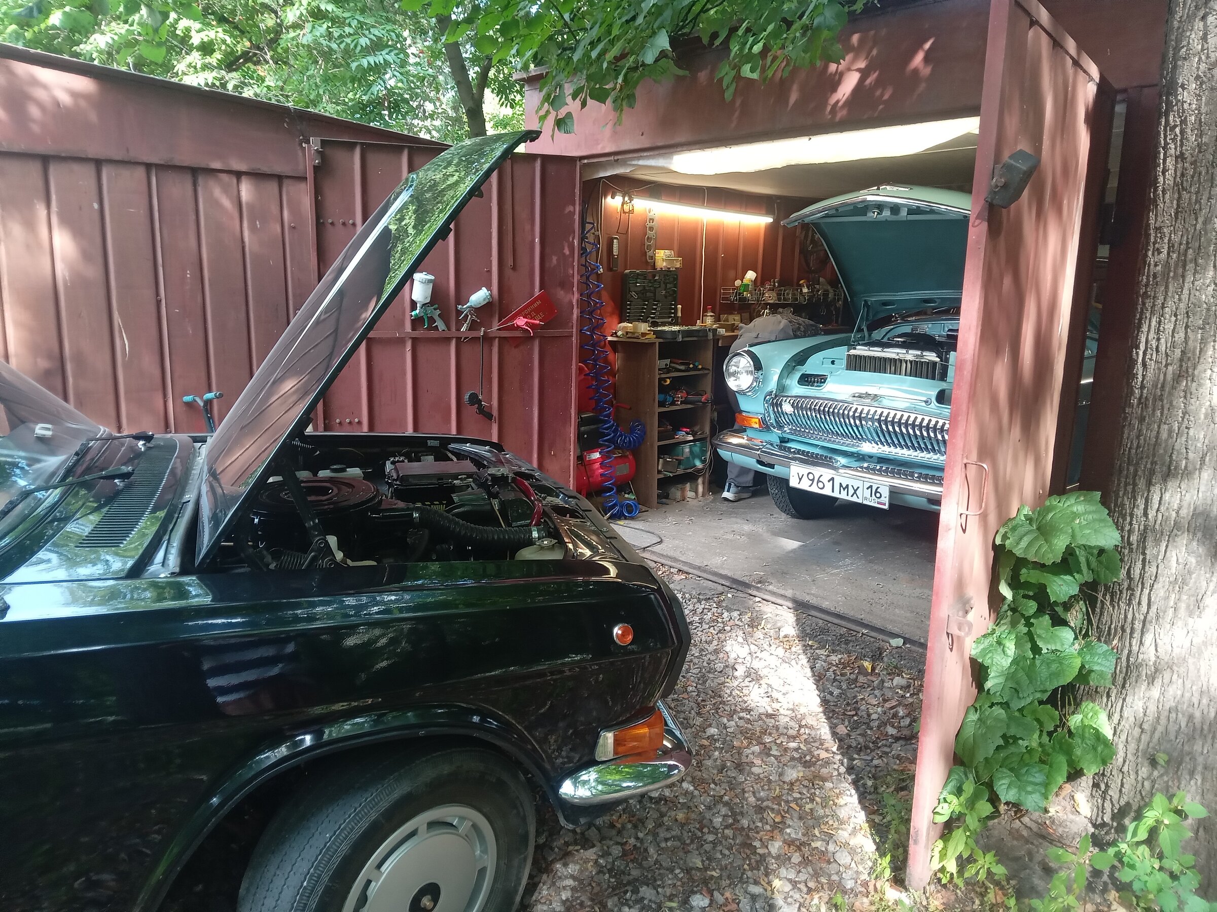

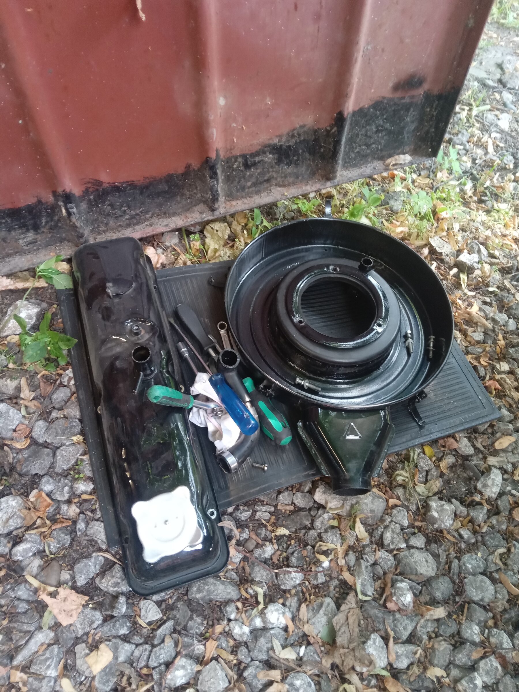

В четверг заезжал к товарищу Лёше. Наши Волги поздоровались, пообщались. Отрегулировали клапана. Выставили по меткам зажигание. Чай и хорошее настроение - наше Всё :) После регулировок машина поехала гораздо лучше.
