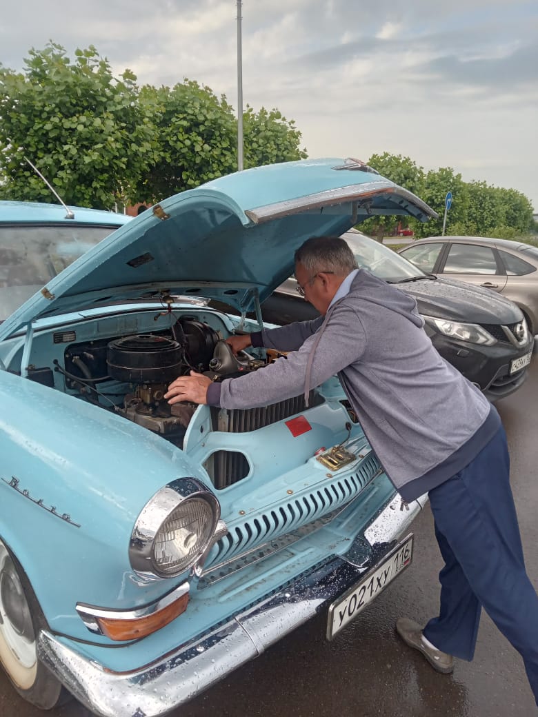

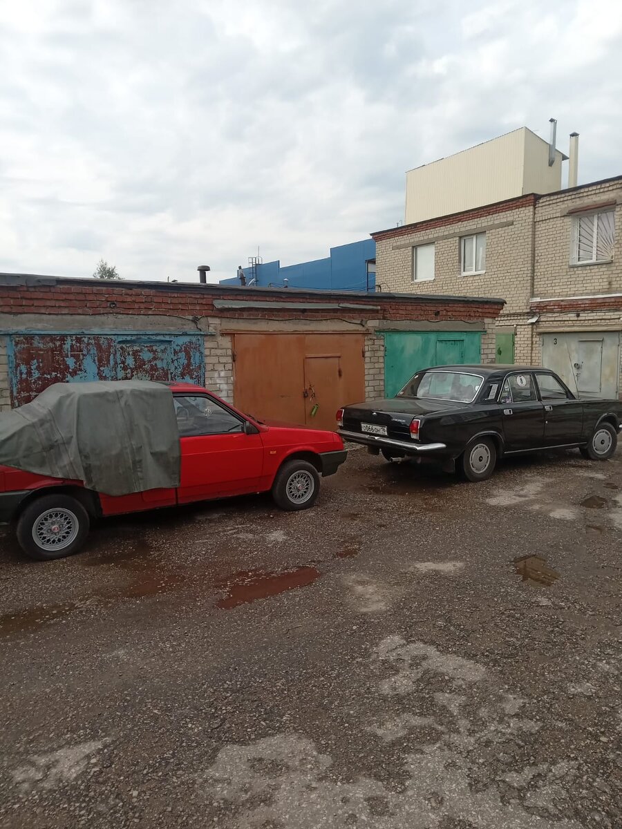

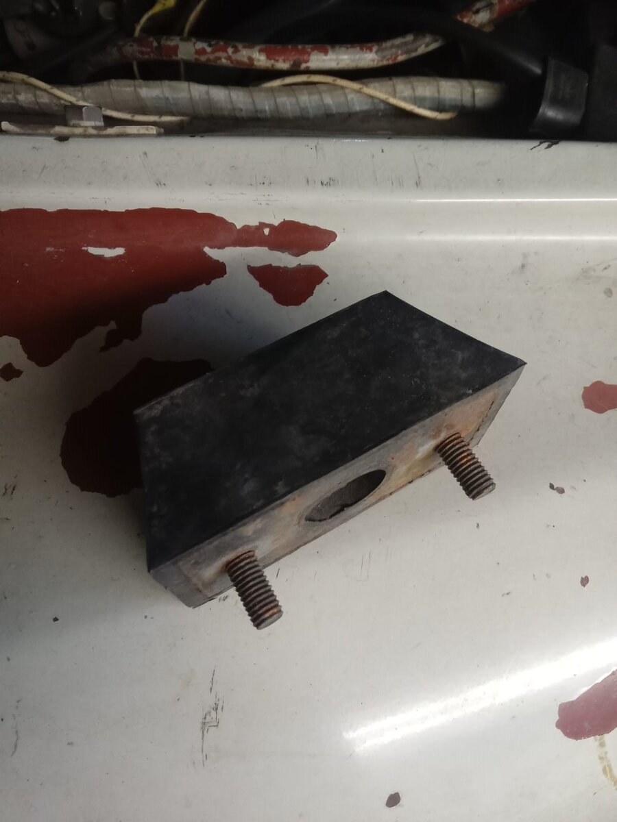

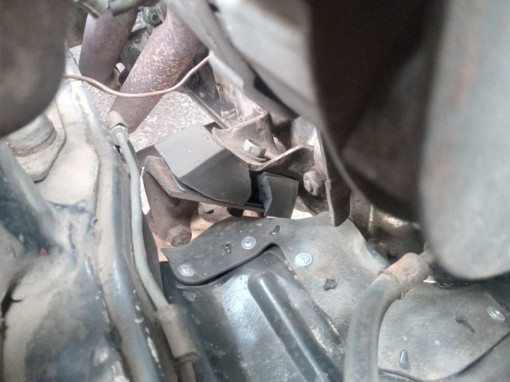

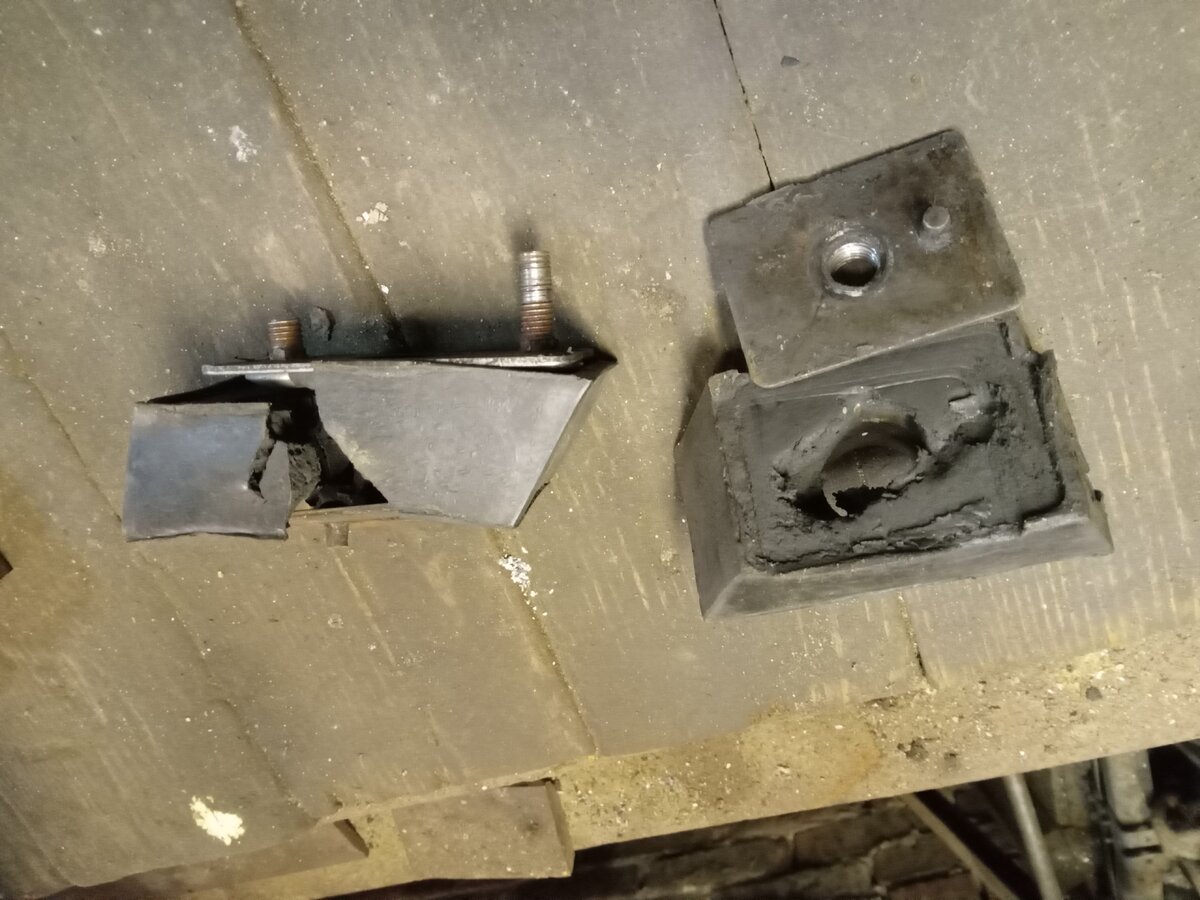

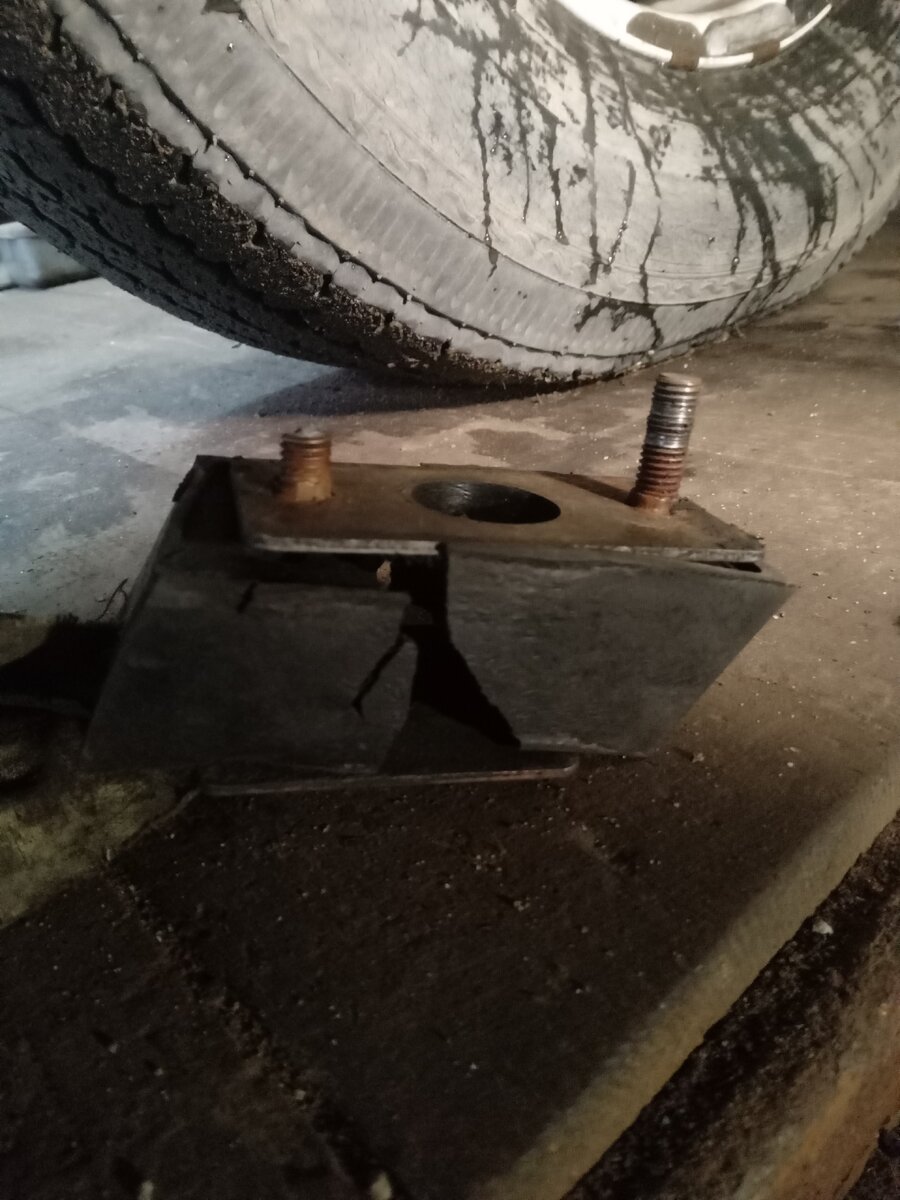

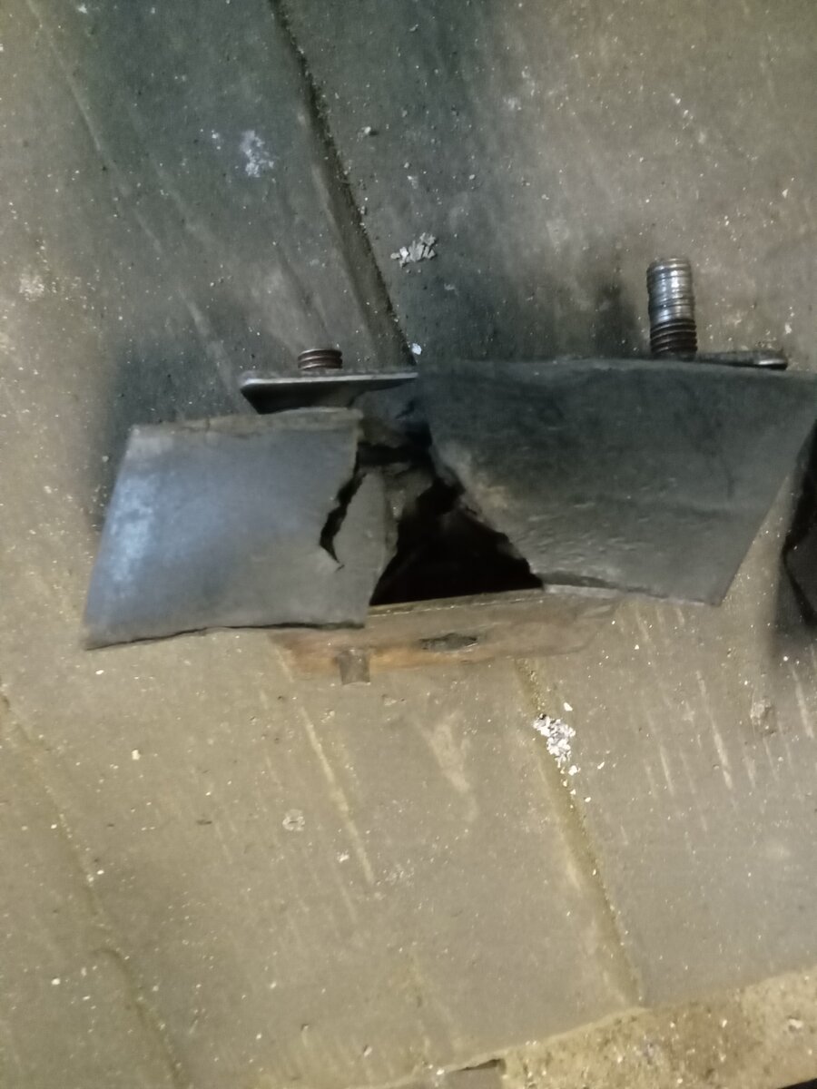

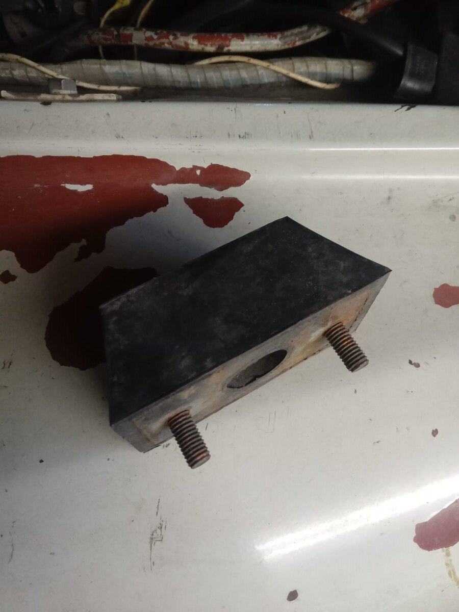

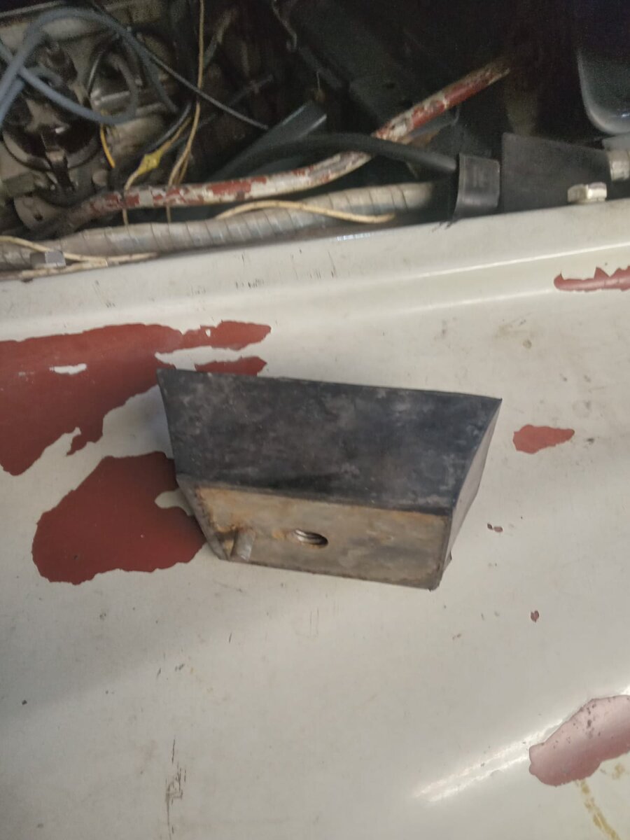

Во время Субботних покатушек 24 августа развалилась правая подушка двигателя. Предпосылки были уже в том году (звуки на холостых посторонние, позвякивание, на скорости излишняя вибрация), но год протянула как-то...и окончательно развалилась. Но чем хороши Советские машины - откатал с лопнувшей подушкой мероприятие, далее поехали на Ретро-встречу в Речной Порт, оттуда благополучно домой добрался на гудящей но едущей машине 👆 :) Новую подушку времён СССР принесли мне буквально на следующей день...но в конце августа уехал в Крым месяца на полтора и всё встало...
3 221
6 367

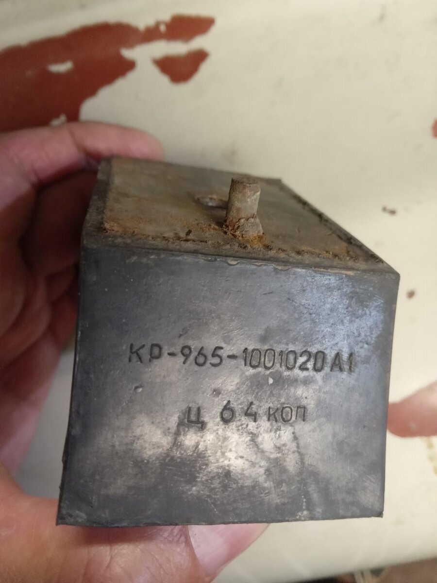

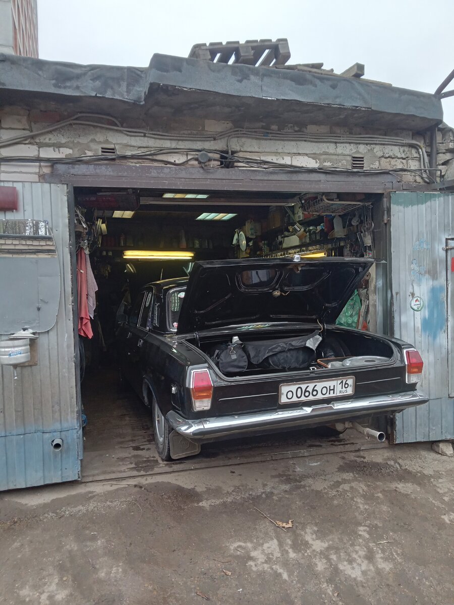

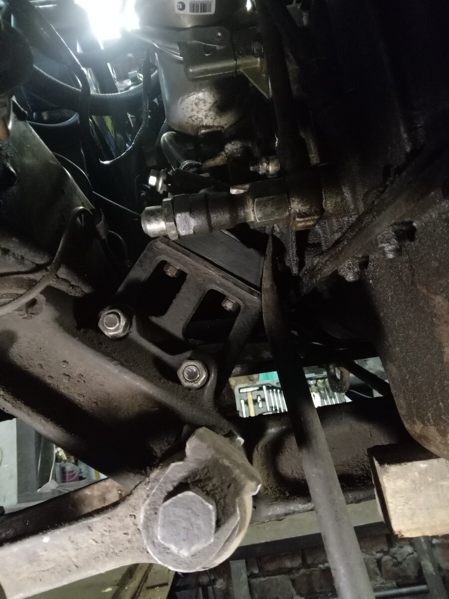

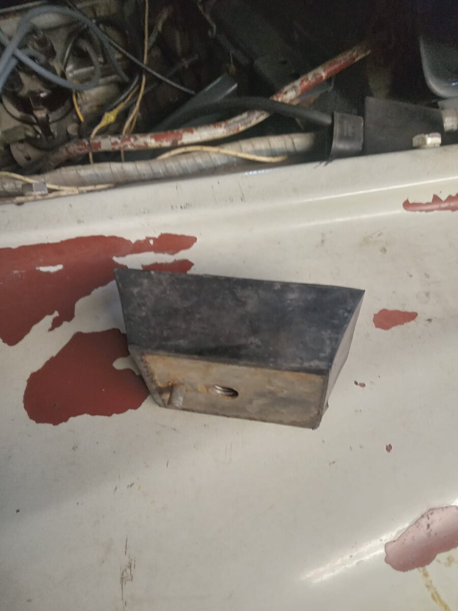

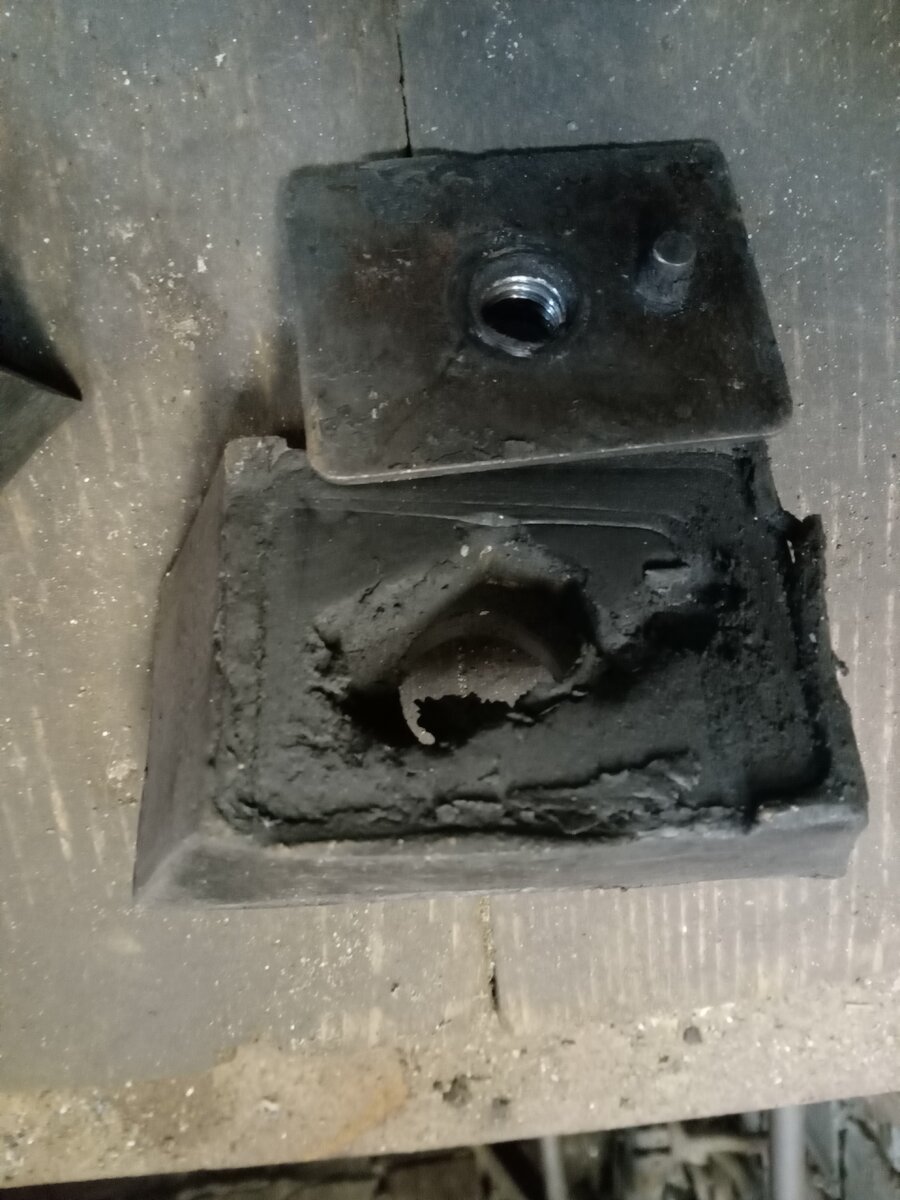

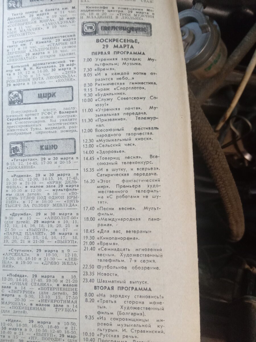

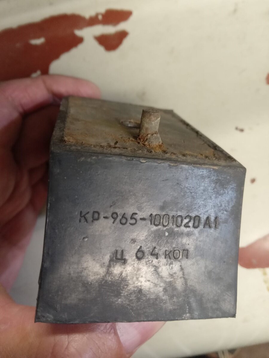

До замены подушки добрались только вчера - 5 ноября, ну да ладно. После двухмесячного простоя Волга завелась довольно легко на подсосе со второго раза. Далее переместился в гараж к Артёму на "маслание" своего аппарата. Пока Артём возился с подушкой - навёл порядок в багажнике. Но нас ждало небольшое разочарование...вторая подушка та-же попросилась на свалку. Хорошо хоть не развалилась окончательно. Пришлось ехать на авторынок за второй (жаль не СССР), цена современной 300 руб, сколько будет ходить - хрен его знат. Качество современных РТИ - видно на фото - сажа и отсутствие каучука:mad: Подушки ставили в 2023 году...продержались они неполных три сезона. Посмотрим сколько продержаться - одна Советская подушка и вторая купленная на рынке:) Хочу попробовать заказать в запас подушки на сайте"ЗАЗ ГАЗ ВАЗ". Там цены от 250 до 850 за подушку. За 850 - ЯРТИ производство, дешёвые - это какие то непонятные производители🤔 Часа три-четыре провозились, уехал под вечер довольный. Сезон ещё не закрываю, "маслания" будут продолжены и с Волгой и с ФАНом:cool:
Давай самую дорогую покупай. Год назад, в течении месяца я поменял правую подушку двигателя три раза, вторую и третью, конечно, бесплатно, альтернатив для ГАЗ 24 в магазине не было. После третьего раза, продавщица дала мне подушку двигателя от Газели и проблема была решена.
oldbmw
23.01.2010
1 527
310
На фото подушка от ЗАЗ. Там она стояла перевернутая по тому, как на волгах. А двигатель легче. Но возможно *самопал*. И производителя не видно. Встречал раньше самопальные. Маркировку делали нацарапанную на форме. На газель идет от 3102. Она шире.
Оригинальные М20, М21 и 24 имели крупный шаг М8. Встречались с М8-1. Но ходили долго-резина правильная видимо.
