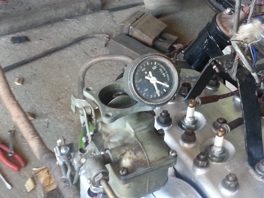

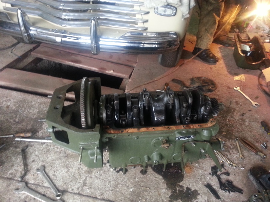

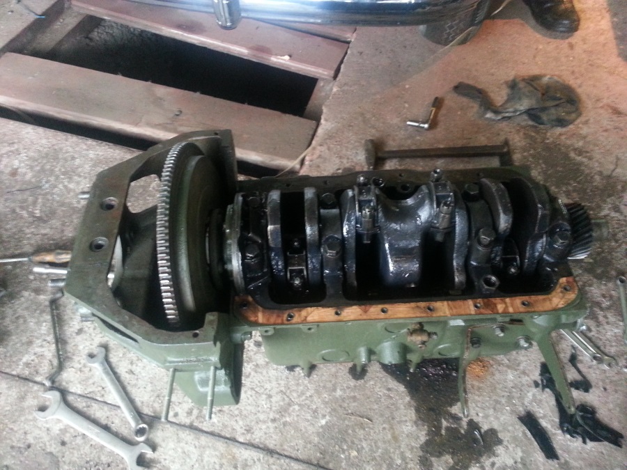

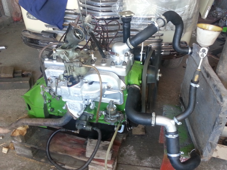

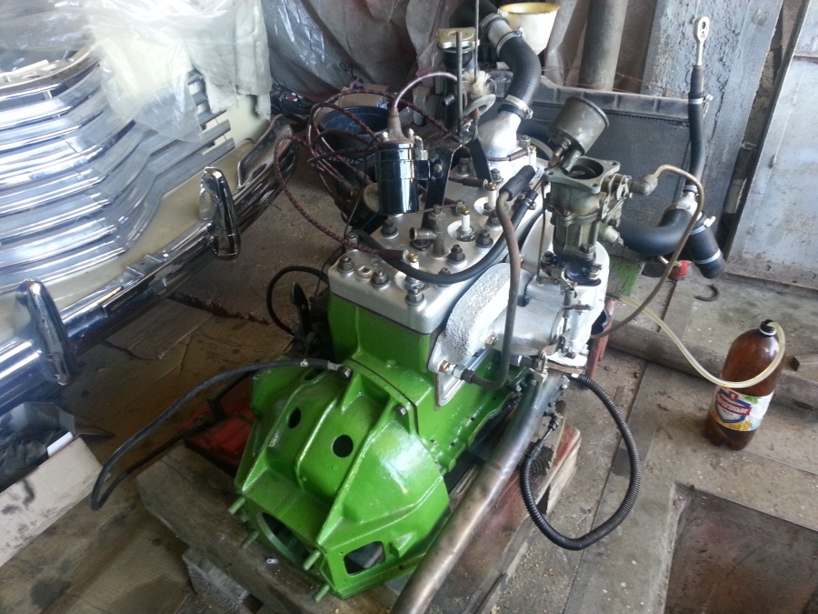

Напомню о себе)) Так случилось что давление в движке не было обнаружено так что пришлось снимать сердце и препарировать. После разборки всё стало на свои места(( враги насыпали в движок карунда......... Так что делаем движку по новой.
Anton_
23.10.2010
1 218
398
Россия, КРЫМ г. Керчь
www.drive2.ru
vovan сказал(а):
про корунд это ты серьёзно?
Куда уж серьёзней......поршня в топку, блок на гильзование......и.т.д

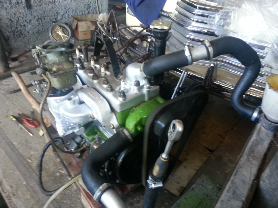

Движка ожила)) подберём сопли и будем ставить)
3 150
Бензонасос новый нашли или старый перебрали?
5 107
3 419
А что за свечи стоят? А то мне так и не удалось найти не паленых М8Т :)
