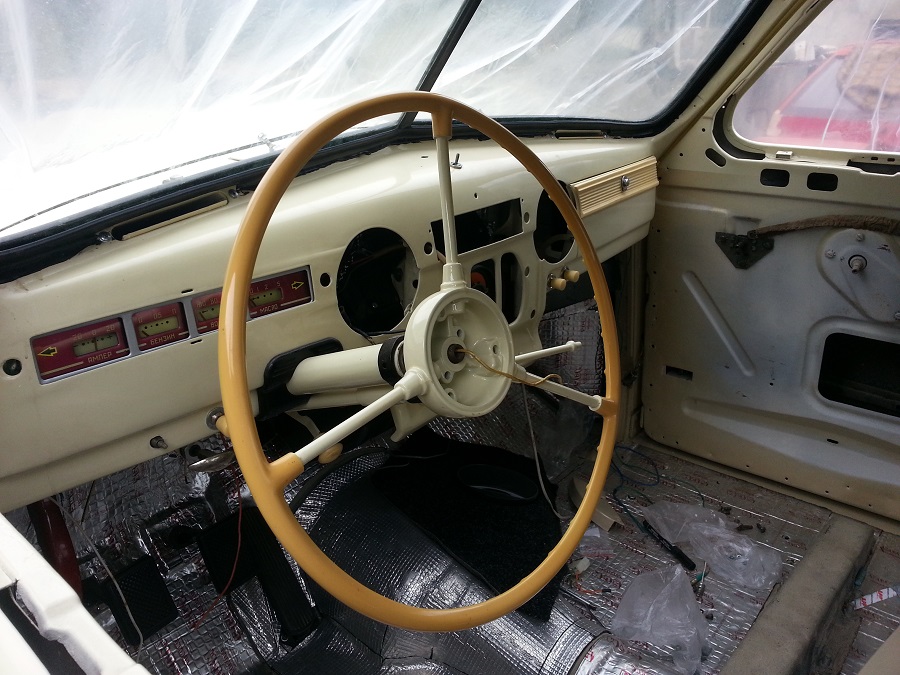

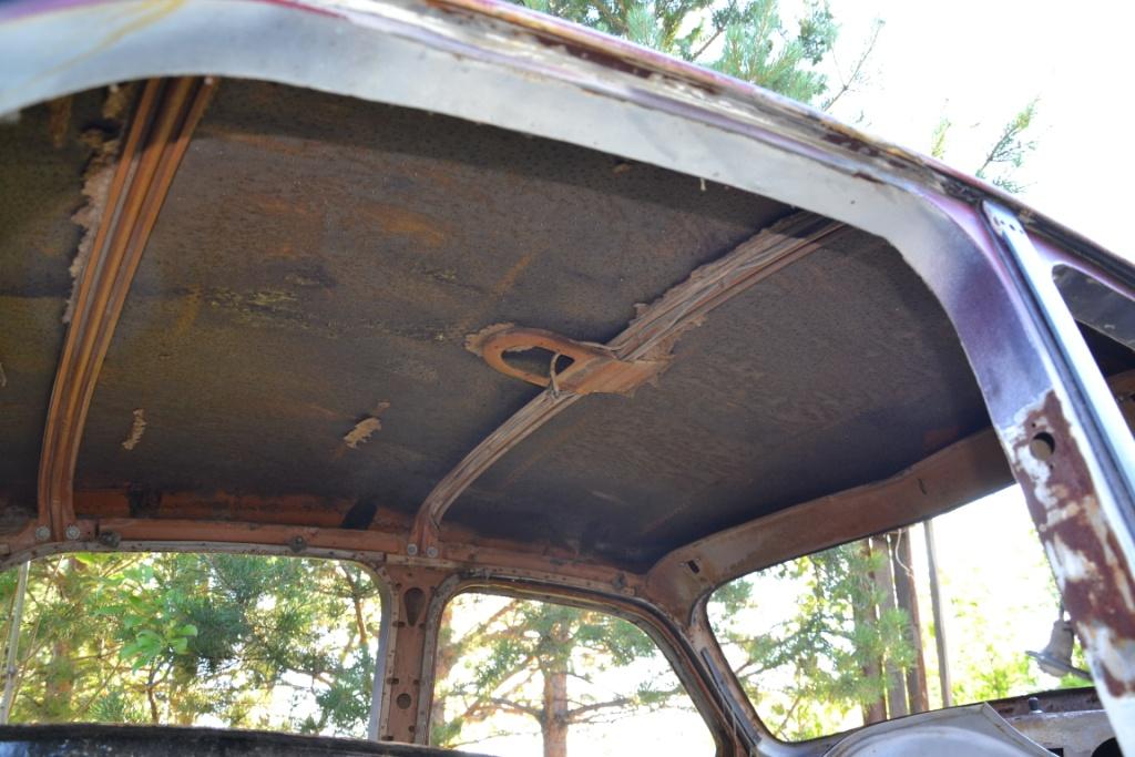

Есть подозрение что усилитель крыши стоит наоборот.тот что под плафон..поправьте если не прав :D
Так и есть )
Когда будут натягивать потолок это вылезет, ибо с таким расположением дуки всё начнёт как то не опдходить )))
RUSLAN-28
22.05.2011
616
Пенза
Так и есть )
На своей сегодня шумил потолок,и у меня там явный от нее отпечаток...так бы и внимания не обратил
Так и есть )
У меня усилитель именно так и был....попрошу уточнить его нужно перевернуть наоборот?
Так и есть )
Антон, он не мог быть так, это нонсонс )))
На фото отчётливо видно боковую часть потолочного каркаса, где видно отверстие под дужку подвеса потолка, если ставить эту дужку , то получится что пройдёт аккурато по середине кранштейна под плафон.

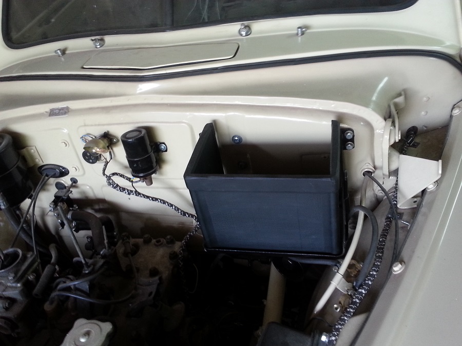

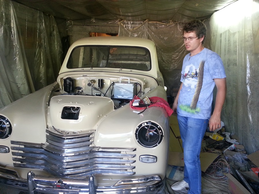

А что за агрегат стоит в багажнике на правом брызговике?
aviator
25.06.2012
3 748
251
ГВУТ от космича.

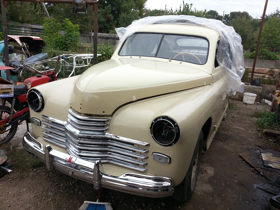

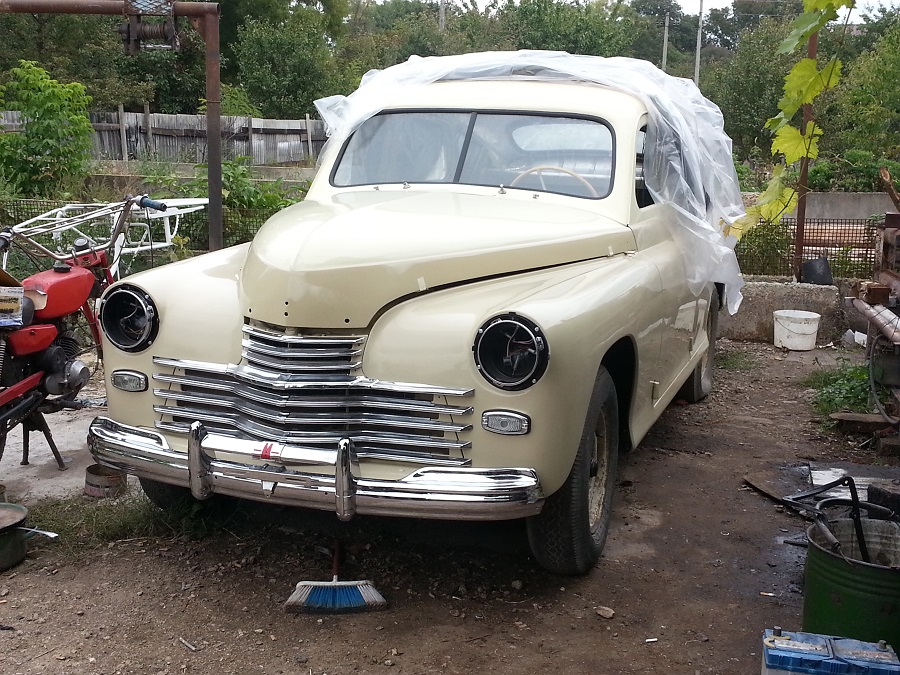

Все замечательно, но, позволю себе ложку дегтя..... Метиз китайскАй всё портит...... да и зацветет через год он, проверено на первой моей реставрированной Волге. Пришлось менять полностью все болты и гайки :wink:

Всё так долго, что видно память меня подводит))

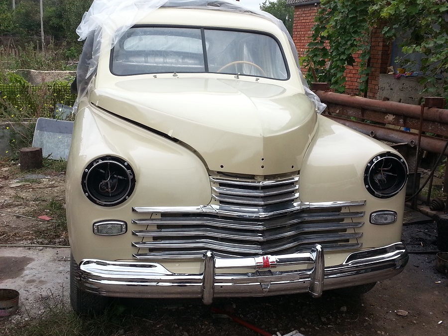

Цвет очень похож на мой;) красиво вышло! Краска под лак или акрил?
Vlad163
23.06.2012
1 027
129
Самара
Красиво получается!А чего это за коробочка на месте аккумуляторной батареи?
3 150
Тоже этот кожух заинтересовал.
