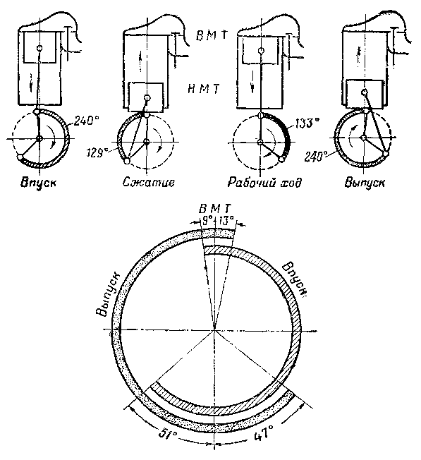

pobedovod сказал(а):
S 21- Впускные- открытие 33* до ВМТ,закрытие 59* после НМТ. Выпускные- открытие 68* до НМТ,закрытие 24* после ВМТ0.
вот диаграмма фаз газораспределения для м20:
взял тут
насколько я понял: впуск открывается с 9* до ВМТ и закрытие 51* после НМТ, а выпуск 47* до НМТ и закрытие 13* после ВМТ.
щас поищу инфу по фазам М21А

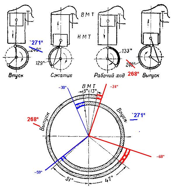

вот так получилось у меня по измерениям Победовода:
видимо фазы также должны быть одинаковы - получается по 270*, примерно... на 30* шире чем у М20
