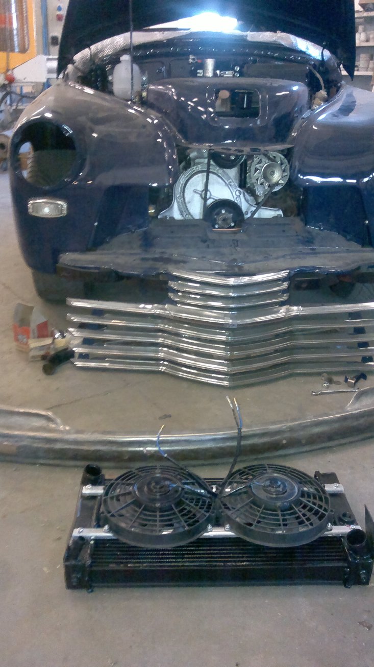

вроде обыкновенный радиатор с двойными моторами. :D

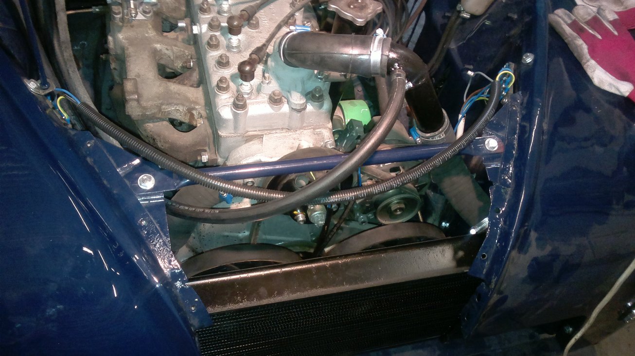

Наконец поставил сегодня вентилятор.
От волги 3110 с 406 мотором.
Радиатор и двигло у меня от 24 волги, все сдвинуто вперед.
Т.к. движок сдвинут, расстояние между радиатором и двигателем не такое как на волге, поэтому вентилятор туда уместить не удалось. Решил разместить перед радиатором. Крепил кожух вентилятора на штатные отверстия радиатора к кузову через самодельные кронштейны из алюминиевых трубок.
Вентилятор включается через реле от датчика, датчик в нижнем патрубке радиатора. Температура 87-82.

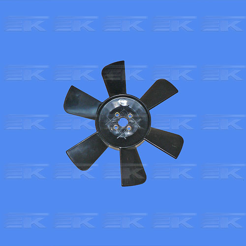

Мощная тема! Пластиковый вентилятор к нам какой подойдет? От какой газели?
Дык от 402-го мотора. Любой, 6-ти, 8-ми, 10-ти лопастной. Последние два "тюних"
У меня такой задевал за генератор пришлось подпиливать лопасти.
Волговский не подходит,у него слишком маленький вылет вперед к радиатору,подходит от Газель.Проверено,я только сегодня поставил от сначало Волги потом поменял на Газель.
