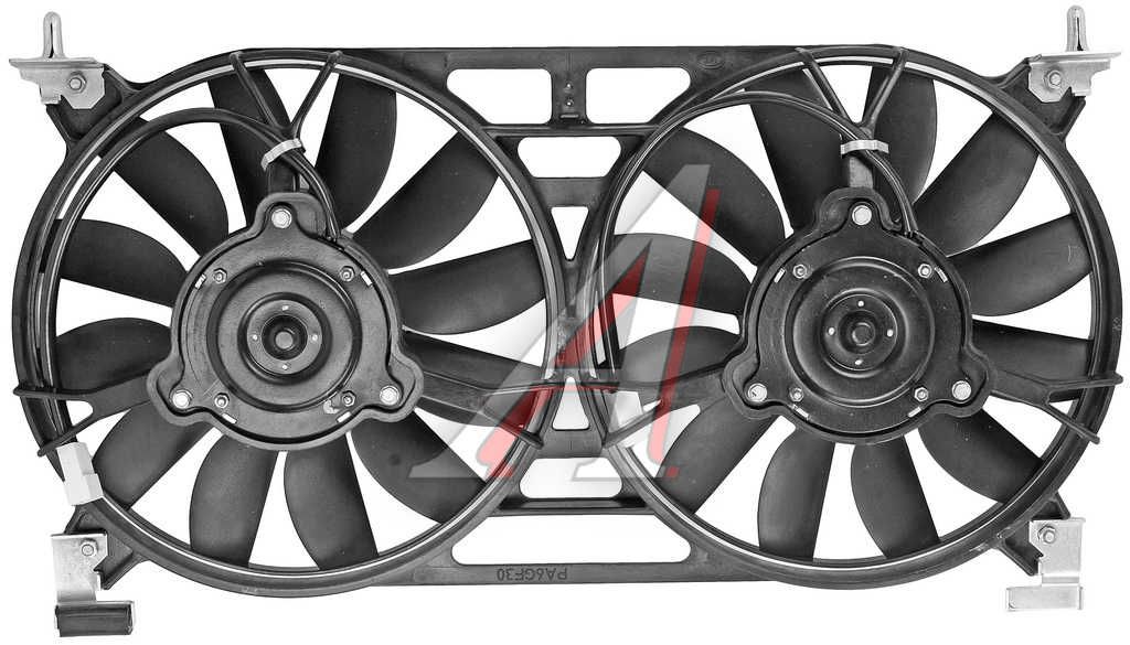

там два стоят я написал тебе..но придется тебе с ними ставить более мощный генератор.
ALEX157
19.05.2009
511
Ижевск
Да у меня все нормально вписалось.
Когда оба работают за 30-40 сек двигатель охлаждают.
Но нагрузка на бортовую сеть до 40 А.
16 029
9 410
а вибрации нет?

zilgaz сказал(а):
У меня на 21-й стоит один электровентилятор. Установил спереди перед радиатором. Диффузор нужно брать от газели, электровентилятор от Волги. ВАЗовский электровентилятор мал.
Диффузор придется немного переварить. Но все очень легко.
Нужно
1. Диффузор
2. Труба радиатора такаЯ или короче с резьбой под датчик ТМ-108
А не напишешь как это всё потом собирать, ну в смысле подключать?
3. Датчик ТМ-108
4. Жгут проводов электровентилятора 31105! не 3110 (плавится проводка) под реле 80А!
5. Реле стартера 3110 (2 ноги широкие) рс 711.3747 или аналог
6. Болт + гайка +шайба М6 - 4 шт.
Я делал так Просверлил в рамке радиатора (у Победы она такая же как и у 21) с права и слева по 2 отверстия.
Рамку от радиатора немного отогнул и вставил изнутри болты, что бы они торчали наружу. Снаружи болты законтрил гайками. На них сверу закрепил диффузор. Тройник поставил в нижний патрубок. Хотя, говорят лучше ставить вверх. Пока полет нормальный, основного радиатора нет совсем!

Только кожух электровентилятора нужно ставить ГАЗелевский, я на фотке положил Волгу. У Газели два кронштейна длиннее, два короче.
Фотку в инете найти не смог
zilgaz
25.05.2011
795
114
Саратов
Кузьмич, нашОООЛ!
Вот ГАЗелячий 3302-1309009

Хотелось бы увидеть фото всего этого на Победе, интересно) Задумался об установке такого девайса. ALEX157 сфотографируй, пожалуйста, как у тебя установлены вентиляторы от НИВЫ. :)

Электровеник ставить надо ЗА радиатором, а не пред. Если перед, то работать он будет как поддувало только в глухой пробке. На скорости же он напротив будет создавать дополнительное сопротивление воздушному потоку.
9 351
954
Да брось какое сопротивление, ты о чём? радитор работает не только за счёт подпора воздуха спереди а засчёт тяги сзади от штатного. А вот в пробке как раз поддувало и надо, на скорости то он нахрен не сдалось. Если крепить на кольцо как представлено выше то ничего с тягой не случится.
Штурман
08.04.2008
1 123
197
г.Уфа
На иномарках прекрасно работают вентиляторы,установленые снаружи радиатора. Так что ничего там не заткнётся. А вот родной вентилятор я б выкинул нафиг,чтоб не шумел. Он мне вообще мешалку для воздуха напоминает.Стоит без диффузора и в основном воздух под капотом перемешивает,а не тянет через радиатор... :(
Николаев
18.03.2010
1 484
Ярославль
А что, штатный вентилятор снимать не предполагается? Лично мне идеи Tuv`а и Штурмана кажутся более разумными. Не нужен штатн7ый вентилятор, толку от него не много
Другой вопрос при установке вентилятора перед радиатором что делать с жалюзи?
