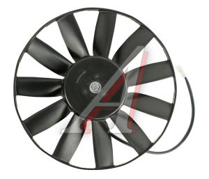

можно такой
9 342
929
Вот я тоже к подобному варианту склоняюсь, бошевский движок и рамка от газели... а лопости от чео?
датчик правильный, только я его в головку ввернуть хочу там как то правильнее будет.
он в сборе продаеться :D

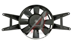

15 878
8 991

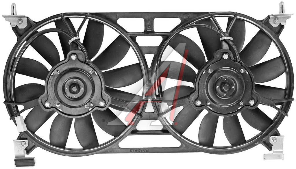

9 342
929
всё равно не огу найти тот что на последней фотке :(
15 878
8 991
Описание товара Вентилятор ГАЗ-3110,3302 электрический ЗМЗ-406 КЗАЭ
цена 1955руб.
Конструкторское обозначение 38.3780
Номинальное напряжение 12 В
Номинальная мощность 250 Вт
Максимальный ток 30,0 A
Номинальная частота вращения 2700 мин -1
Масса 2,9 кг
9 342
929
всё нашёл! Спасибо )
