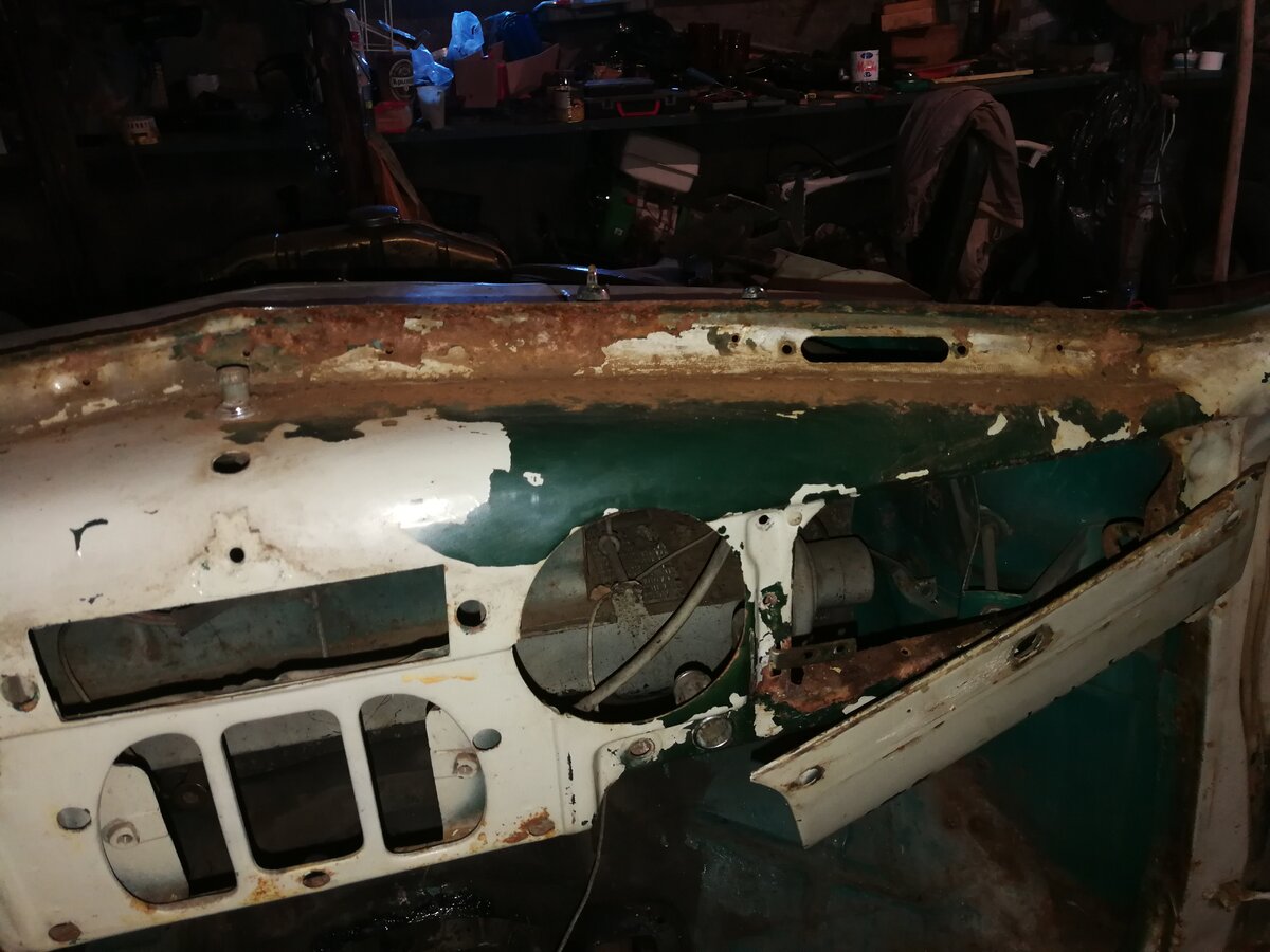

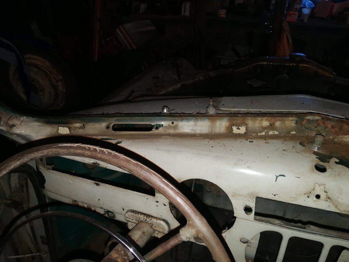

Есть вопрос, как снимается центральный переключатель света?
4 441
6 772
На ручке есть винтик под прямой шлиц, отпустить, открутить ручку, затем шайбу открутить, на шайбе тоже шлиц, вот и все, делейт под торпеду)

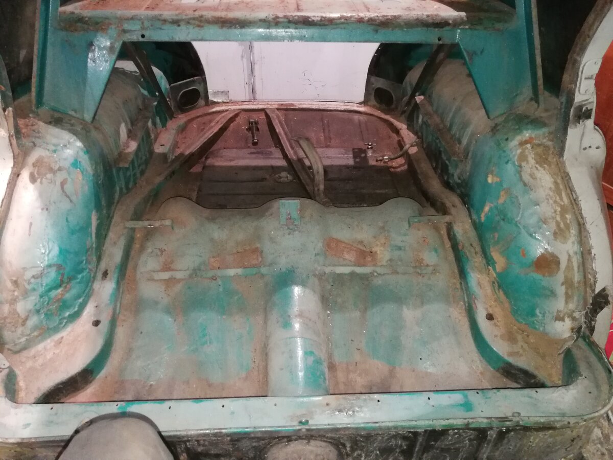

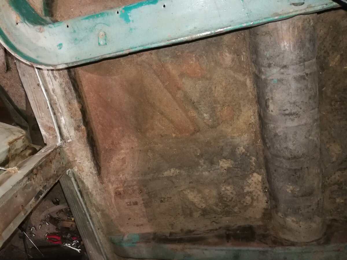

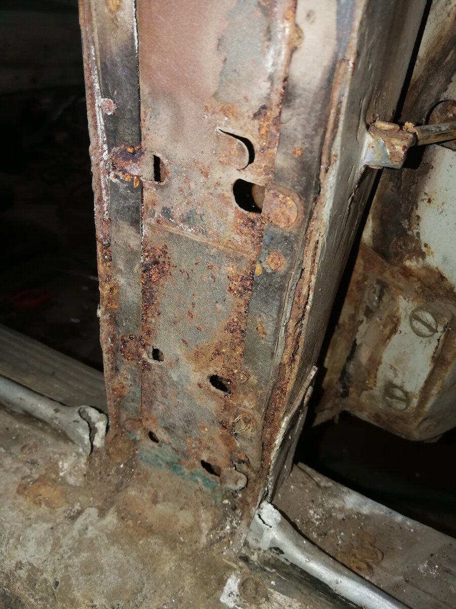

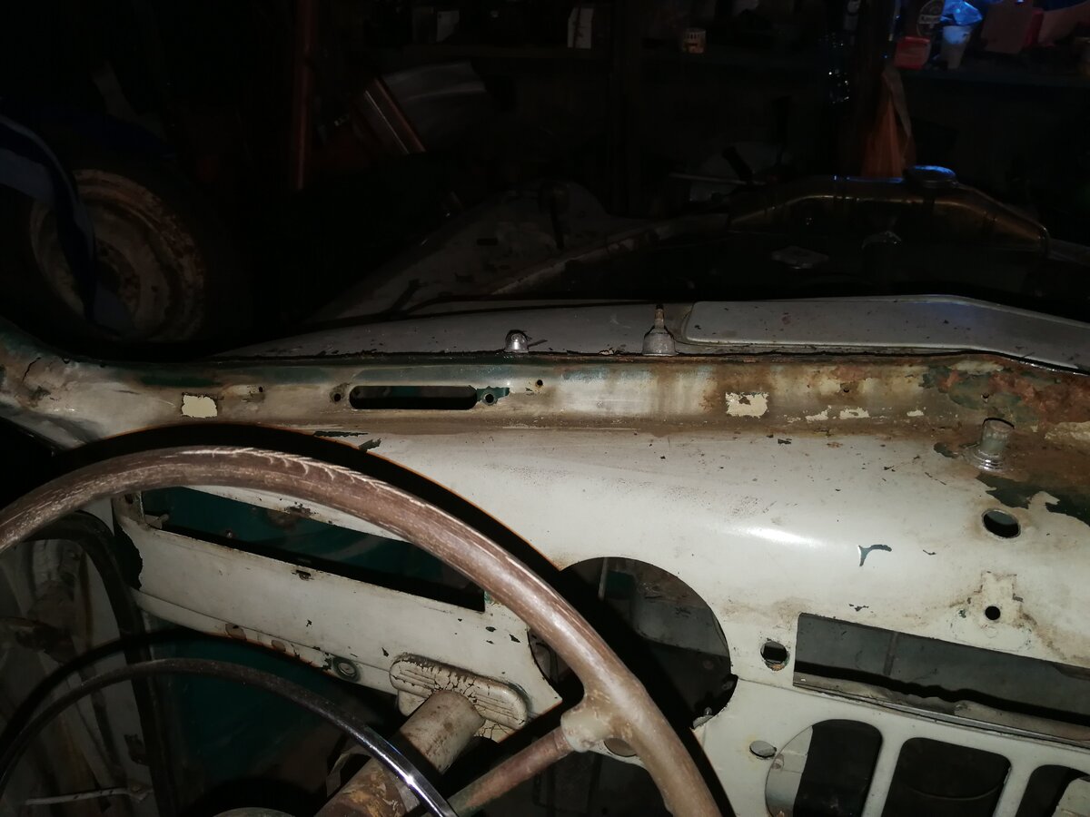

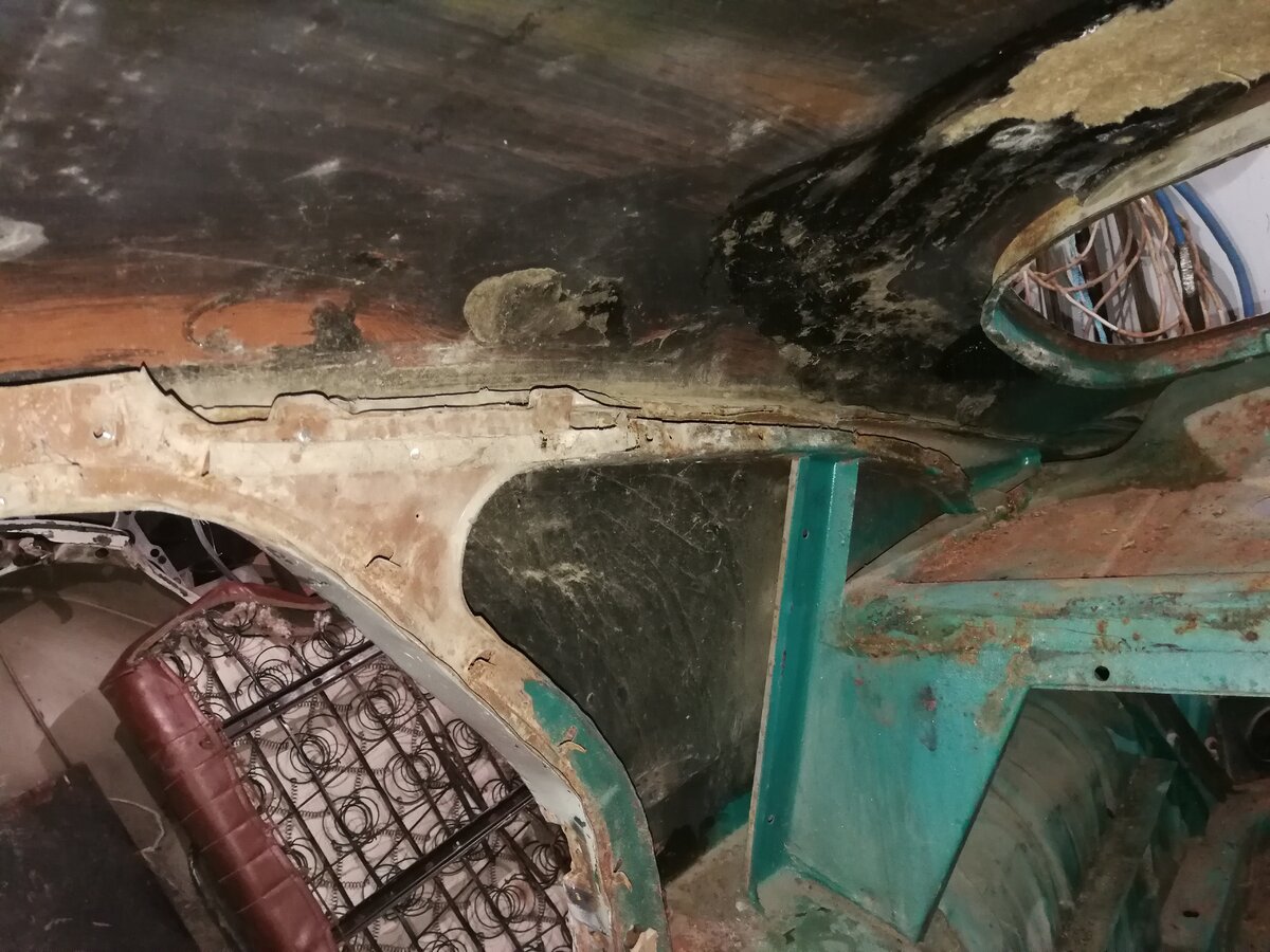

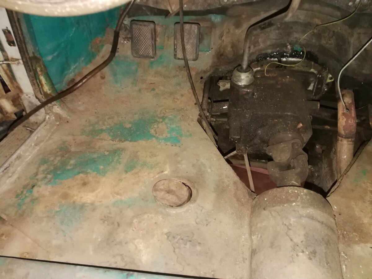

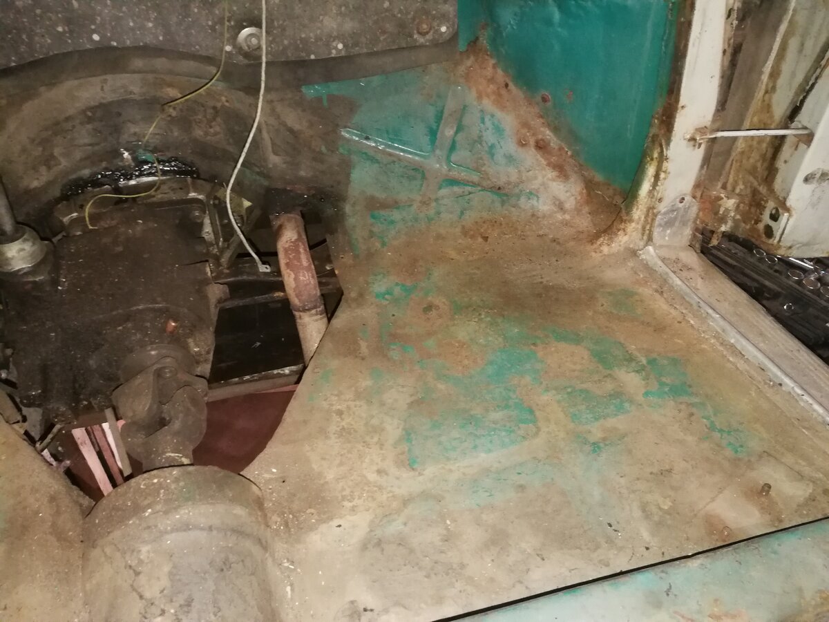

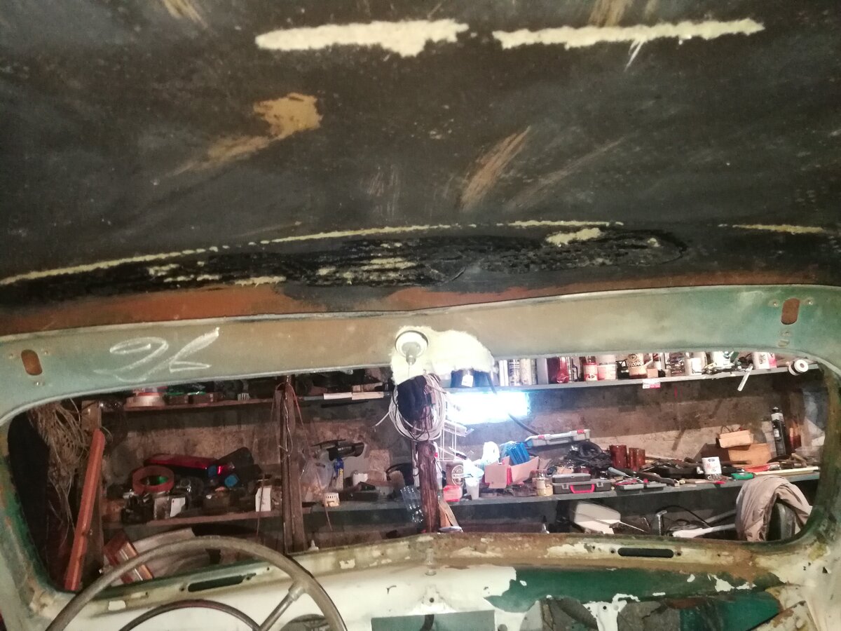

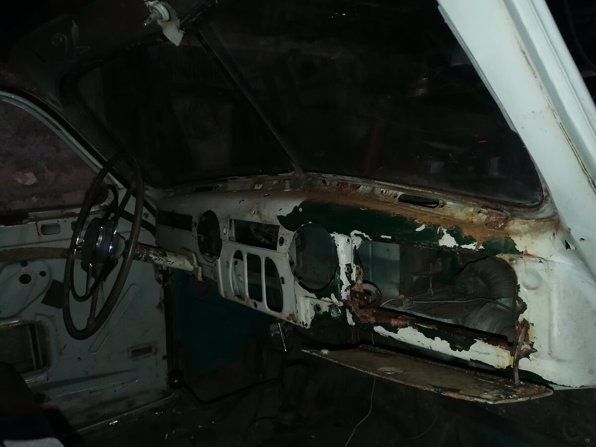

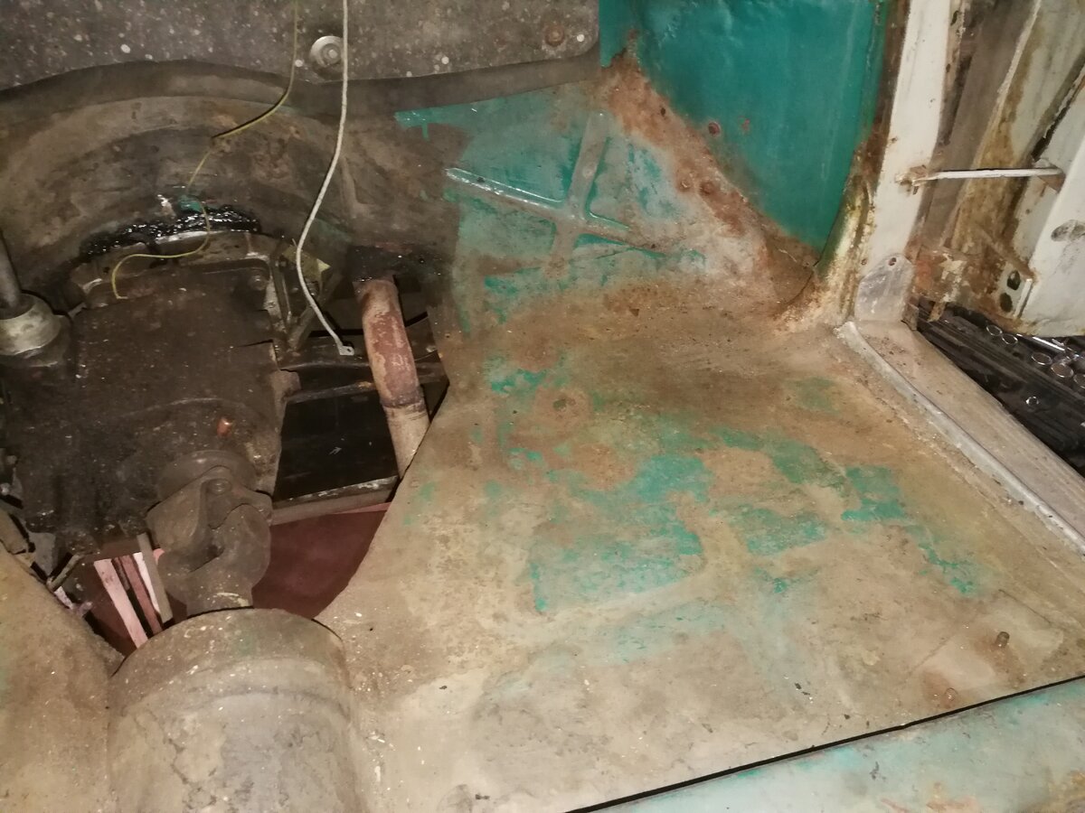

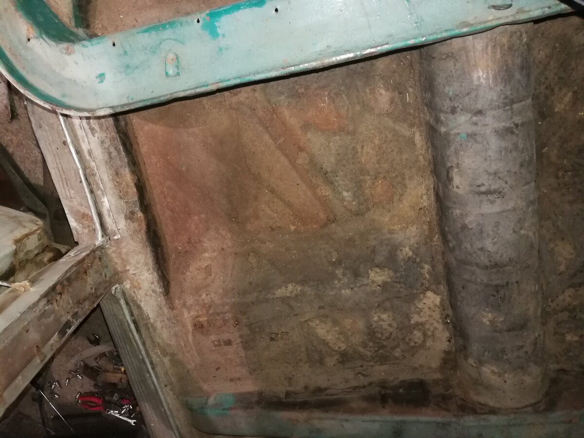

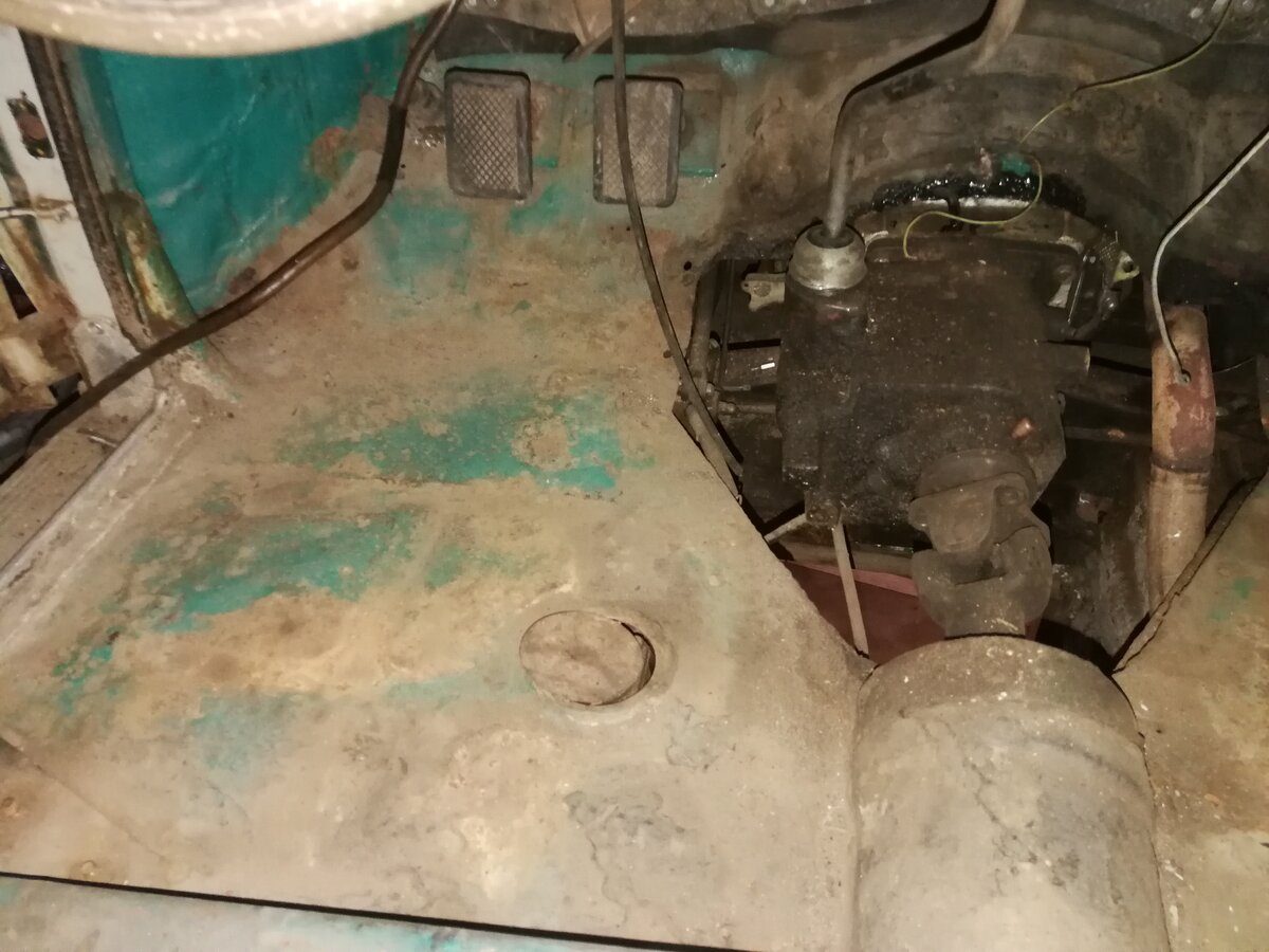

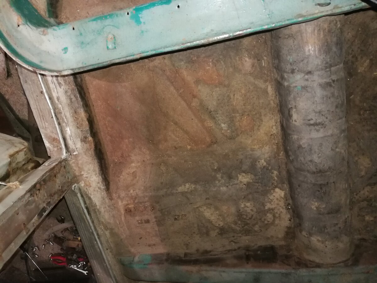

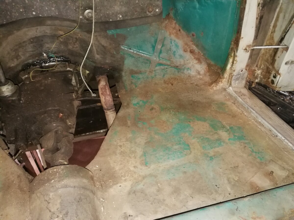

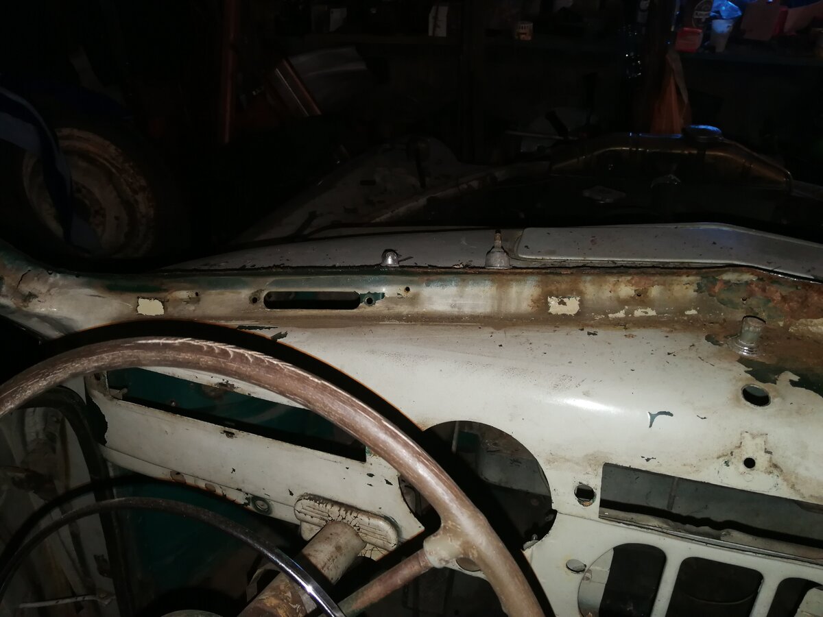

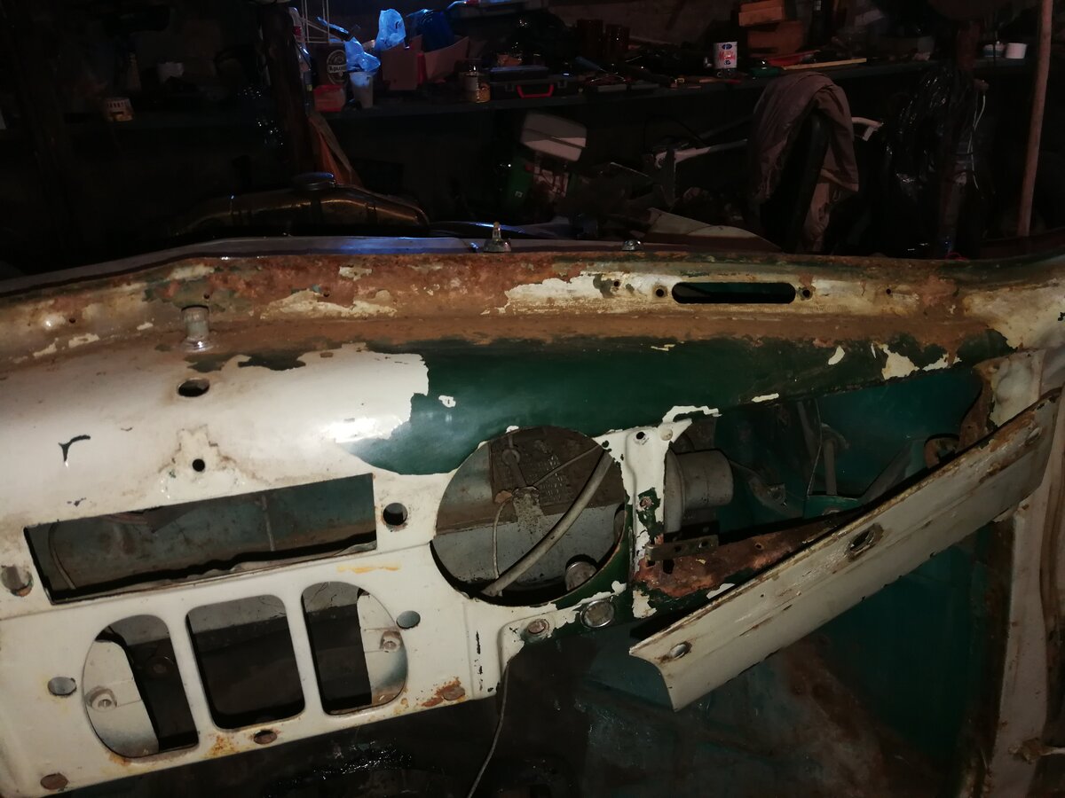

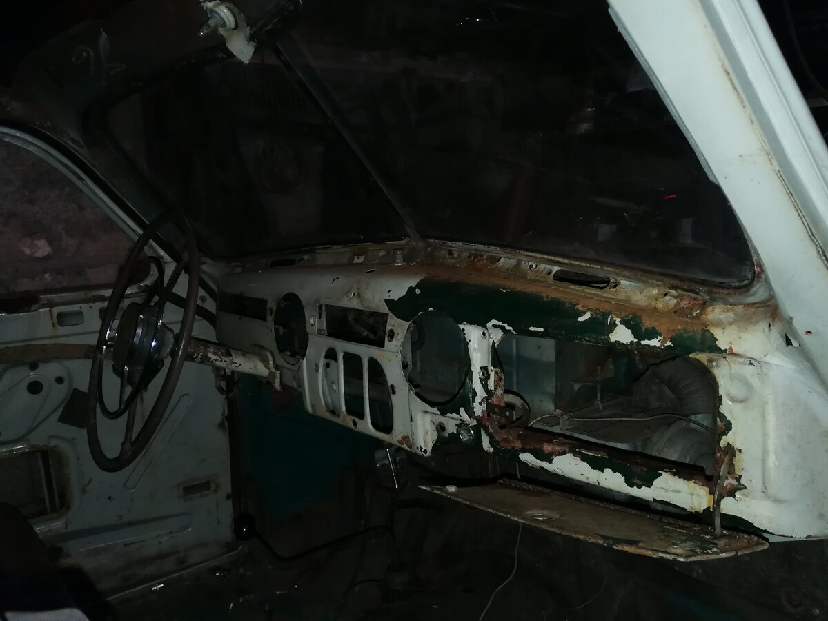

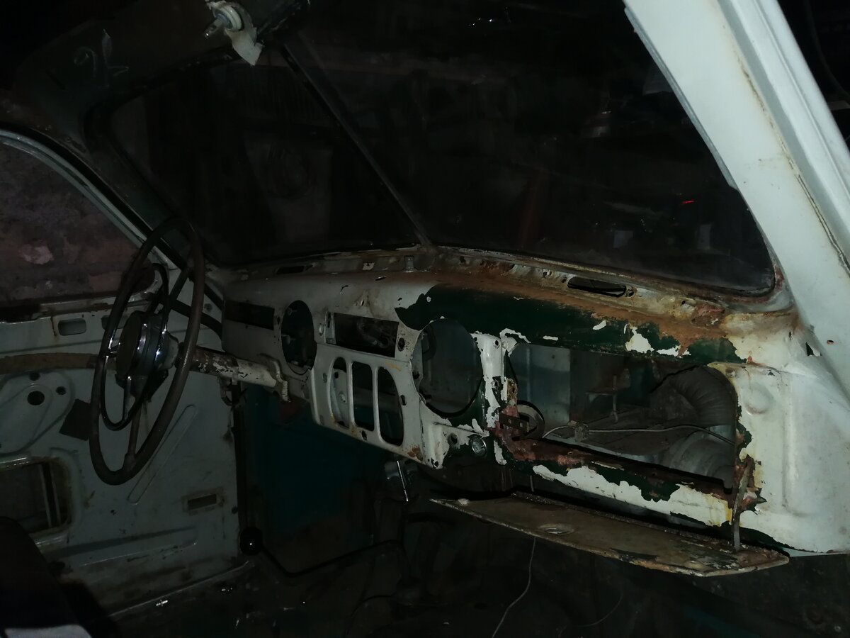

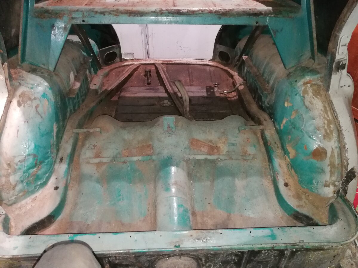

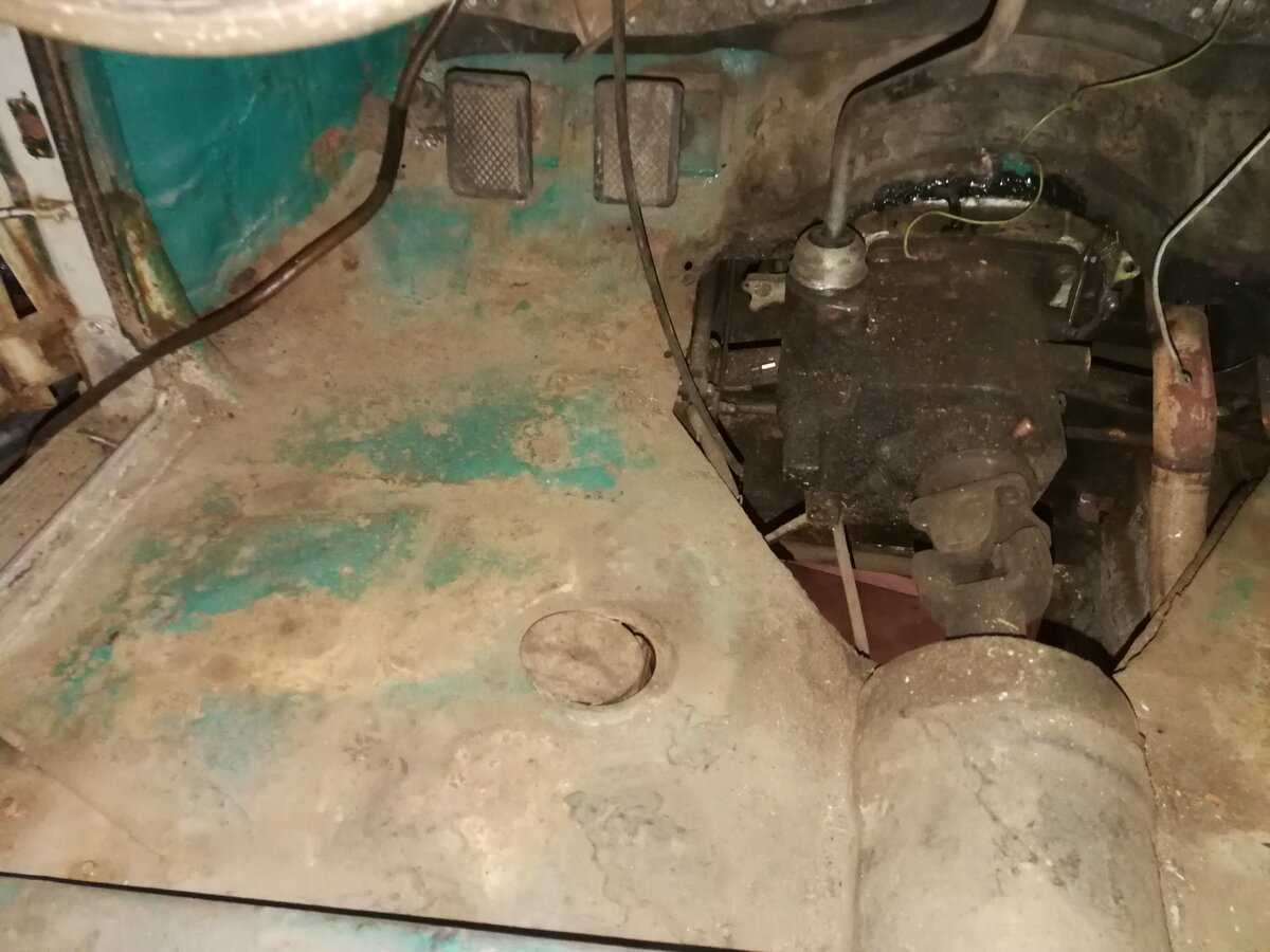

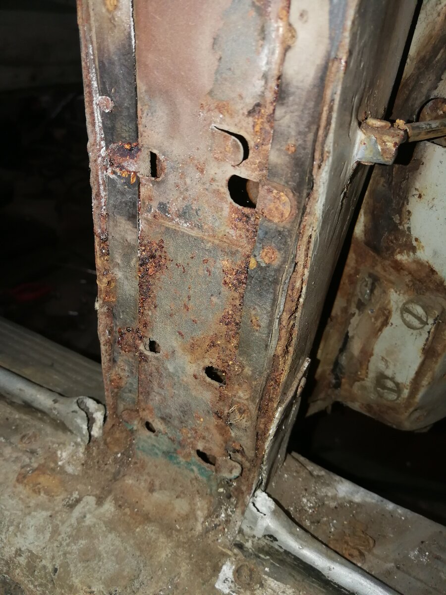

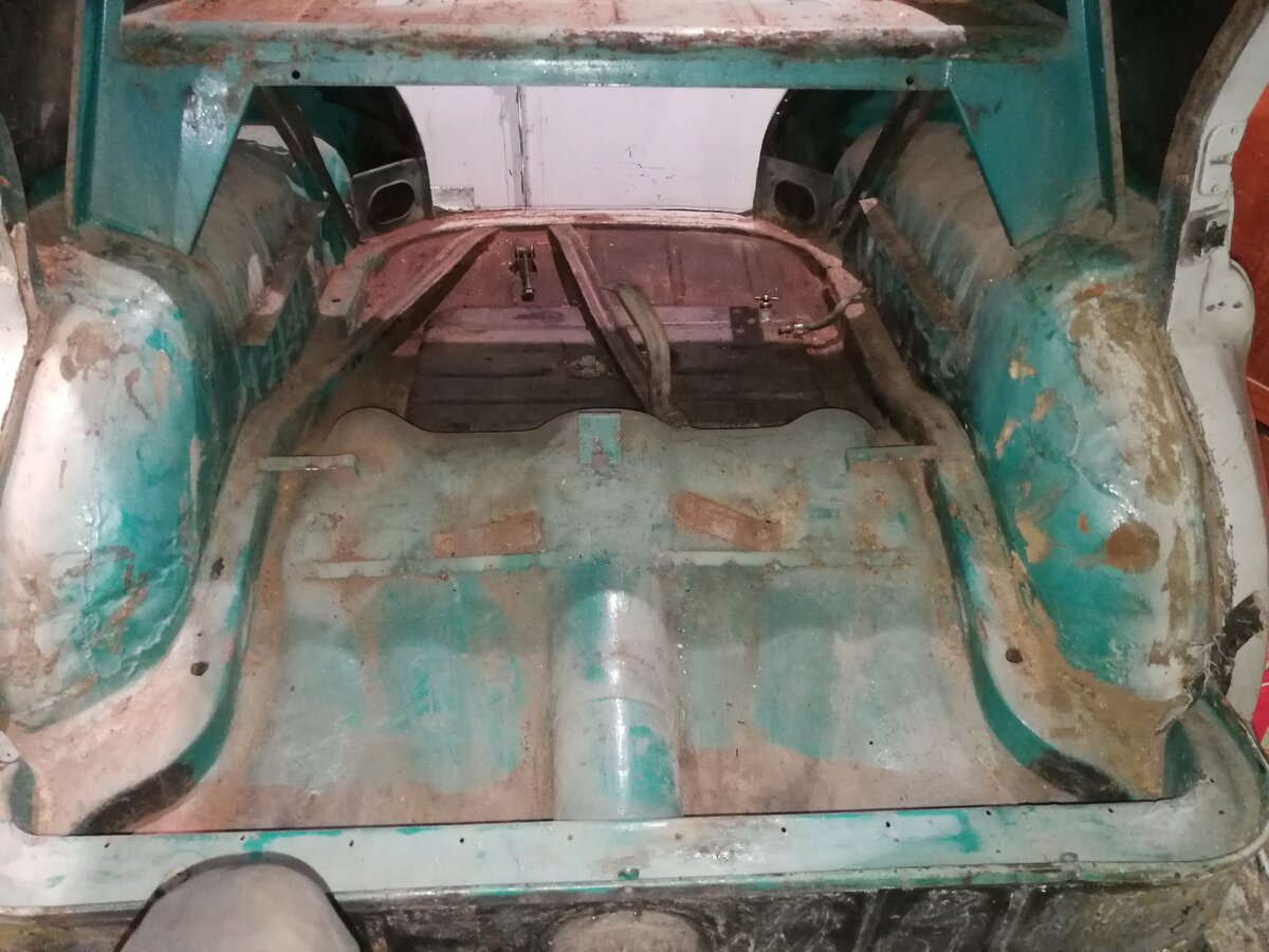

Сегодня разобрал торпеду, попутно более тщательно осматривал кузов, стало более видно что днище водительское надо точно переваривать, с правой центральной стойкой, но это пока, а так я знаю точно что ещё очень-осень много нужно будет переваривать, поэтому попутно становится вопрос в поиске стойки и листов днища

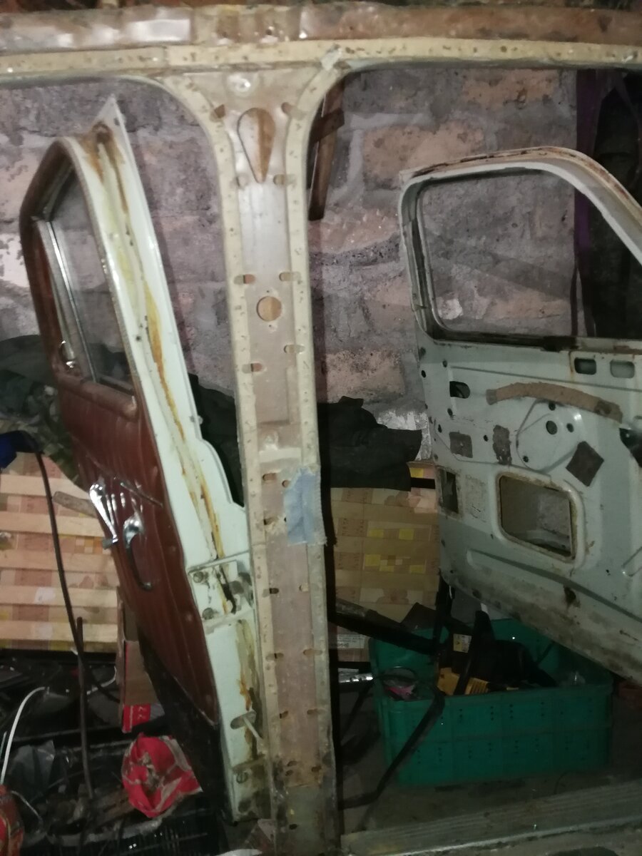

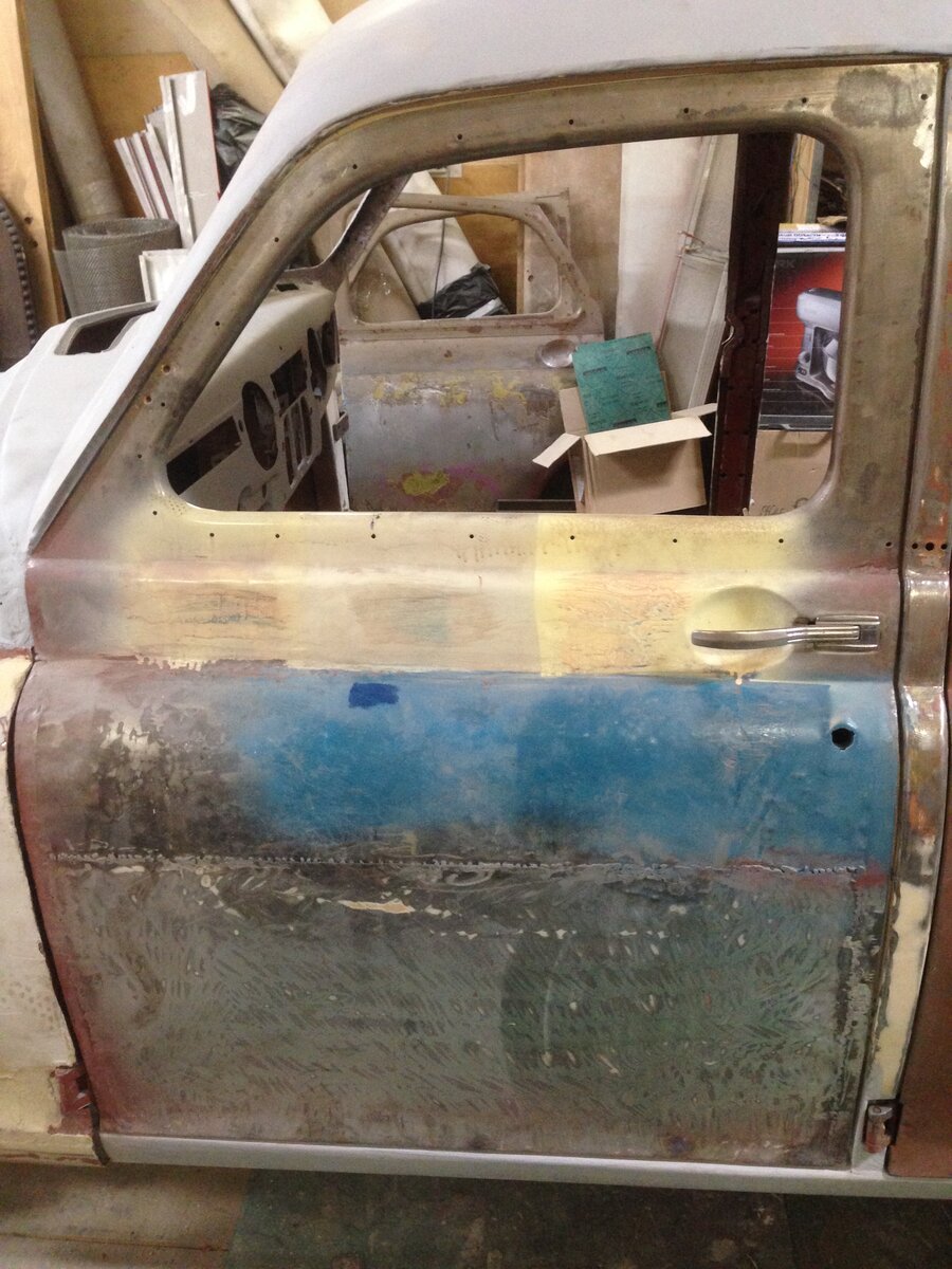

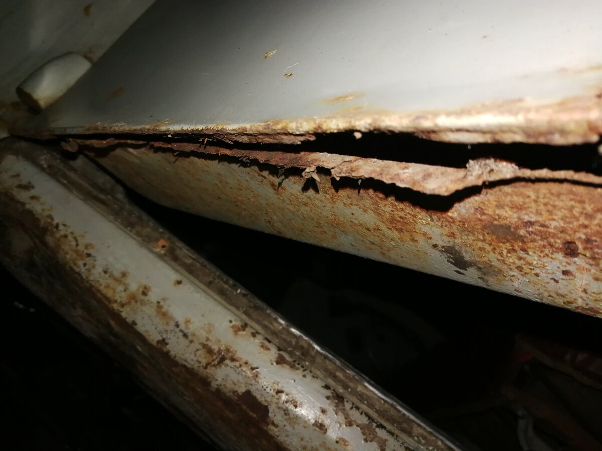

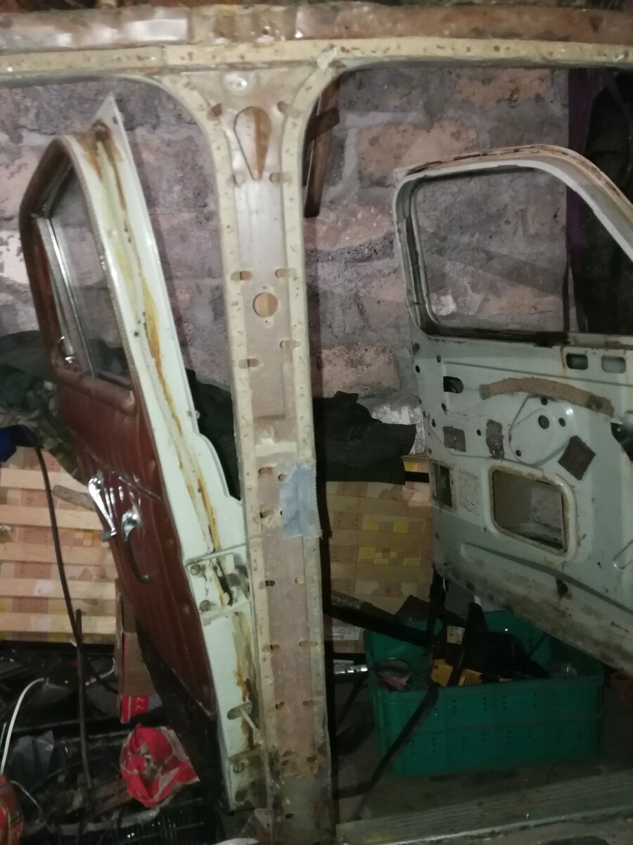

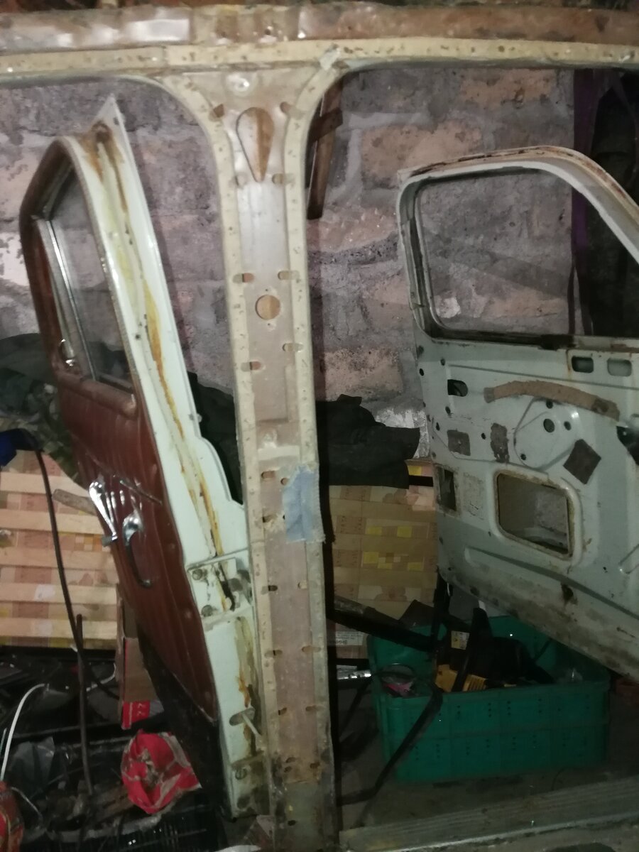

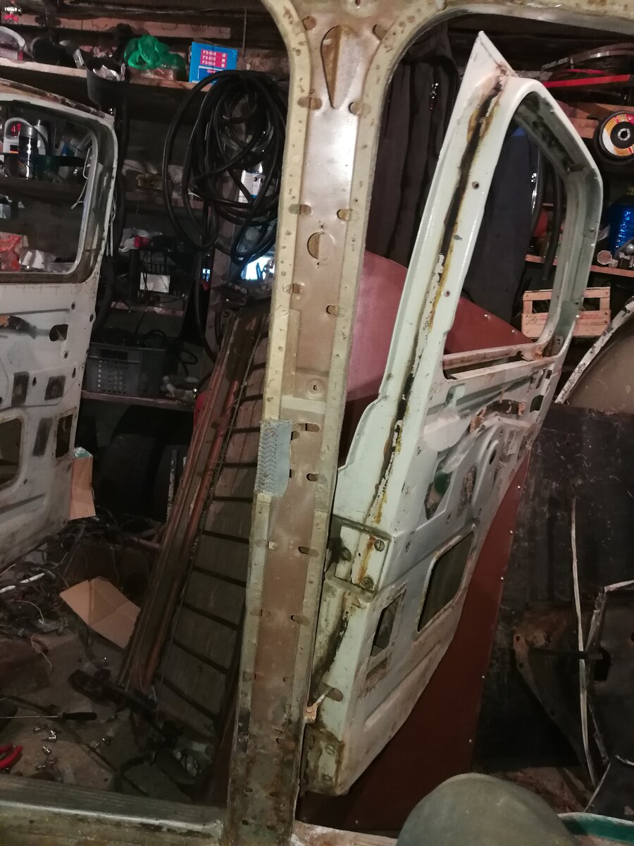

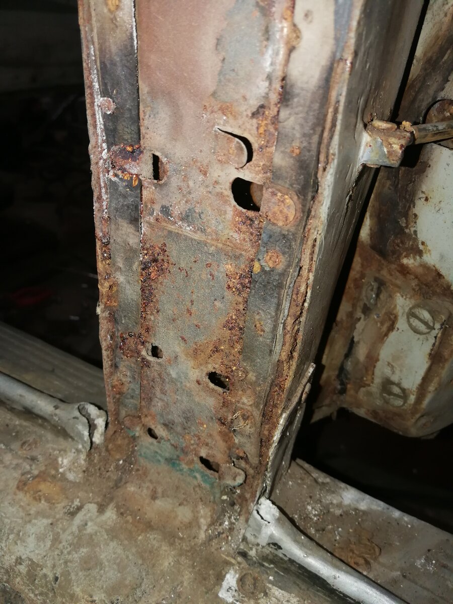

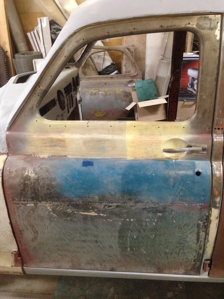

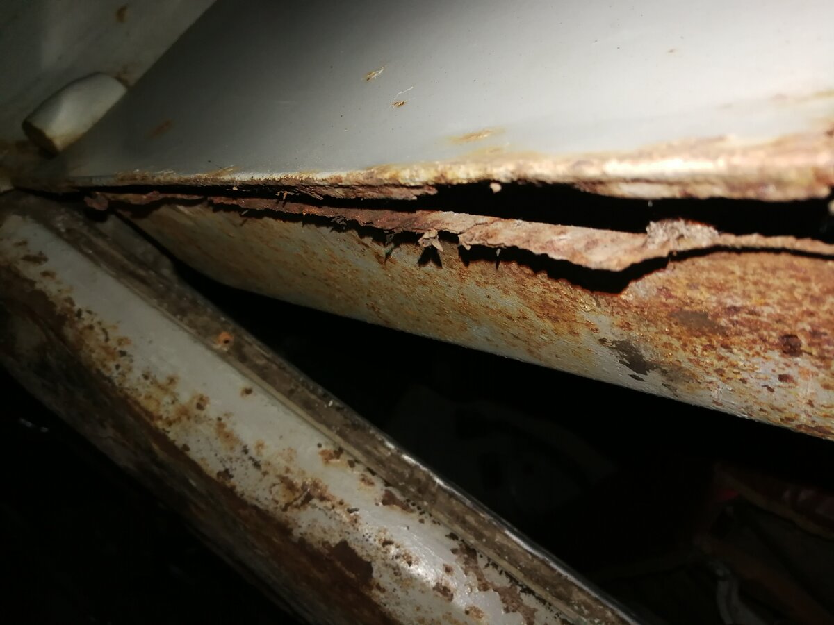

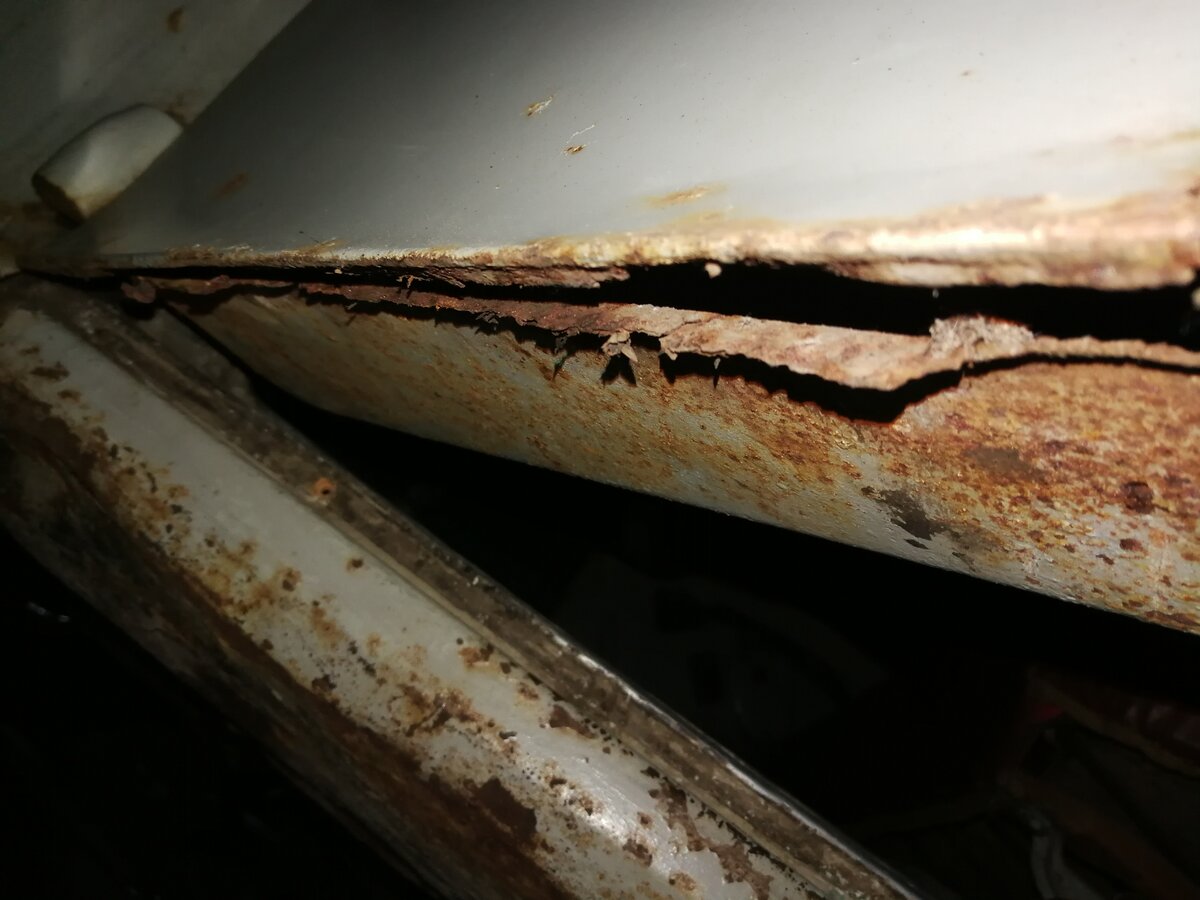

Также водительская дверь снизу розашлась, ктонибудь сталкивался с таким?
9 262
10 143
сталкивались, замена(
если интересно, можешь подъехать, я могу показать и рассказать )

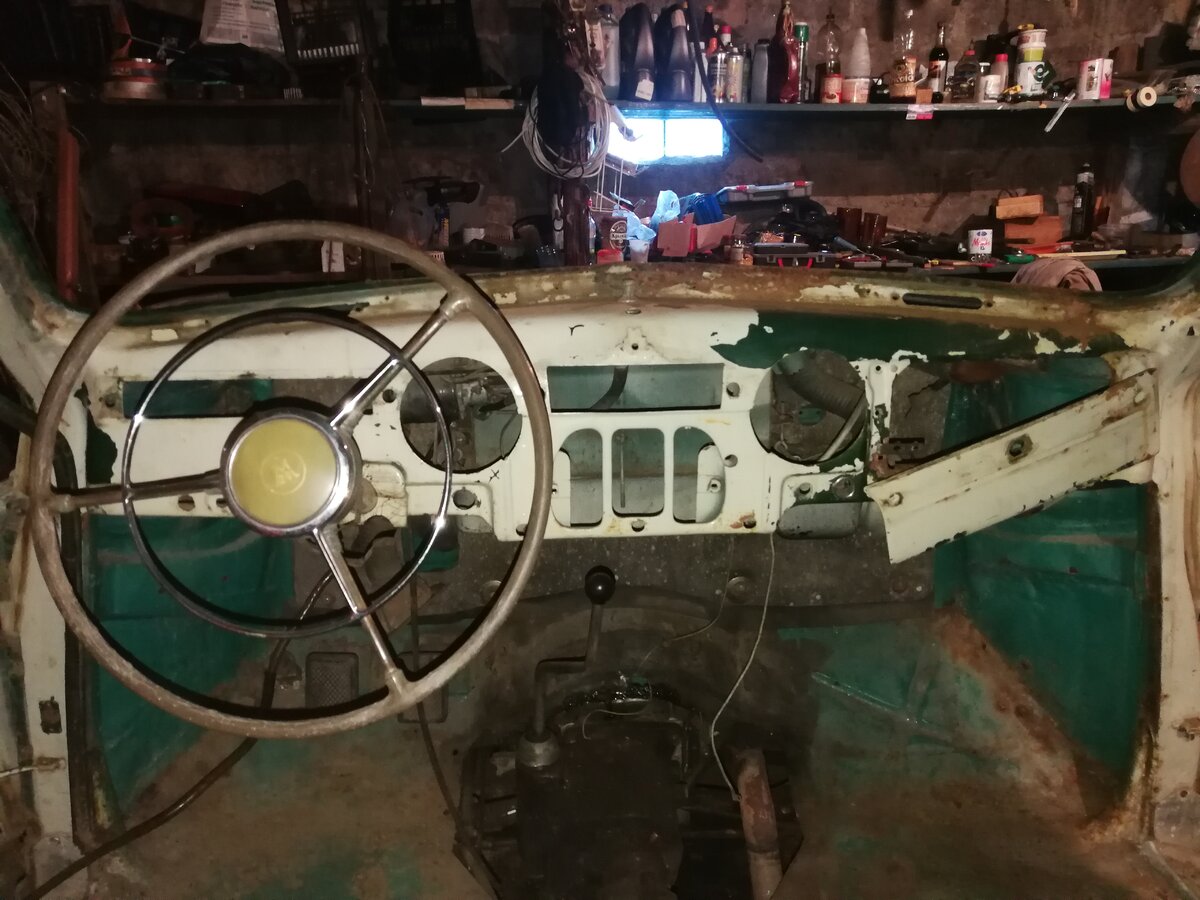

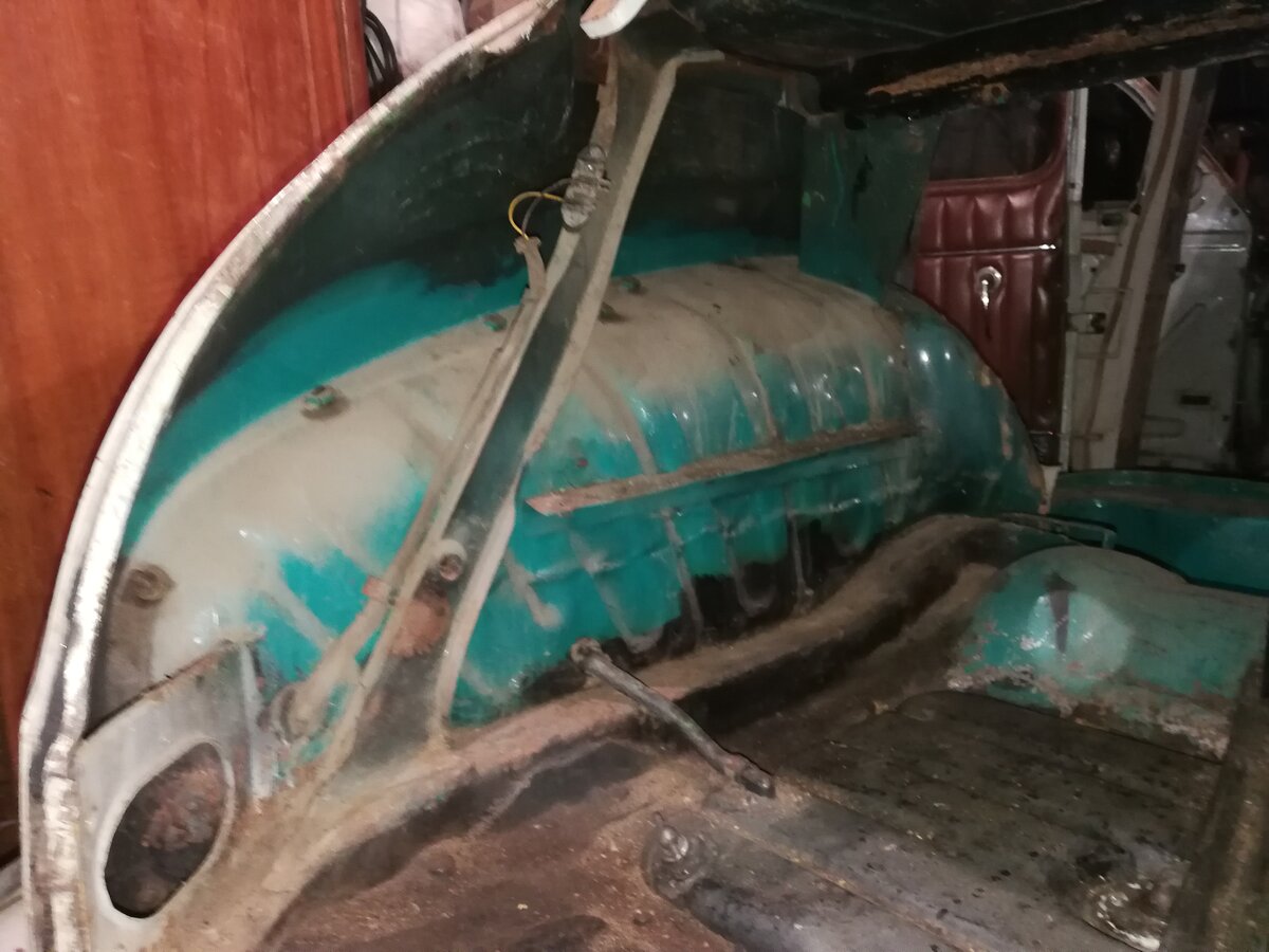

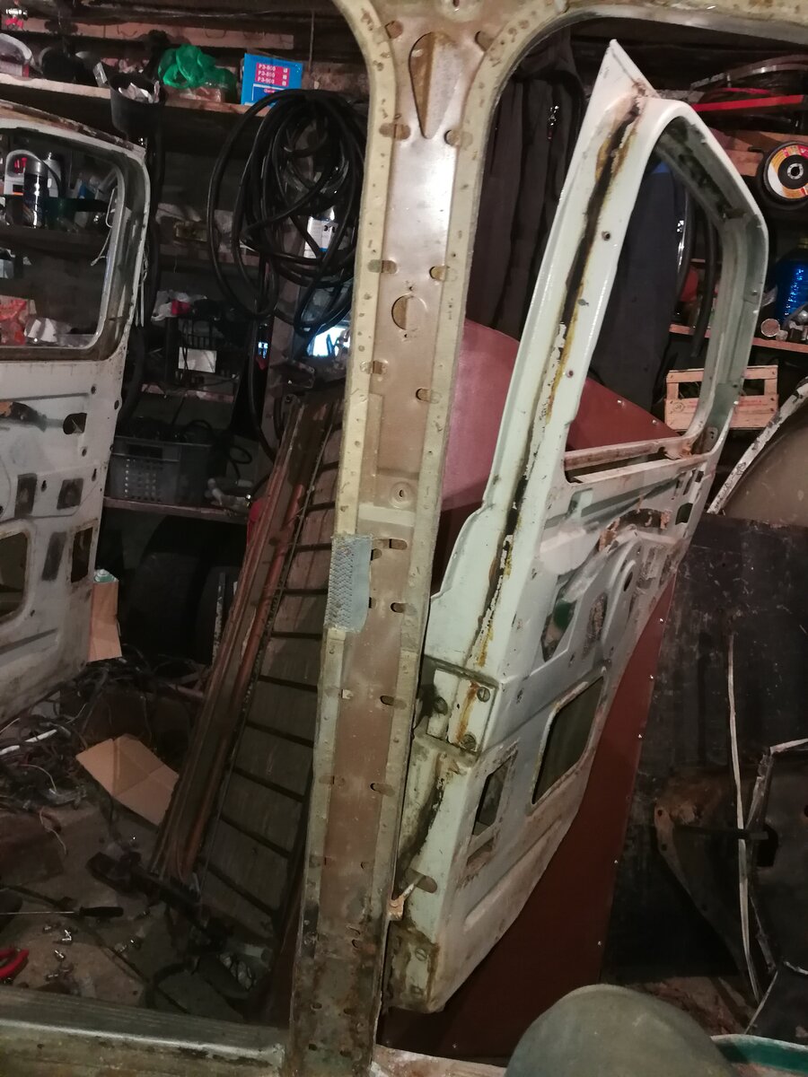

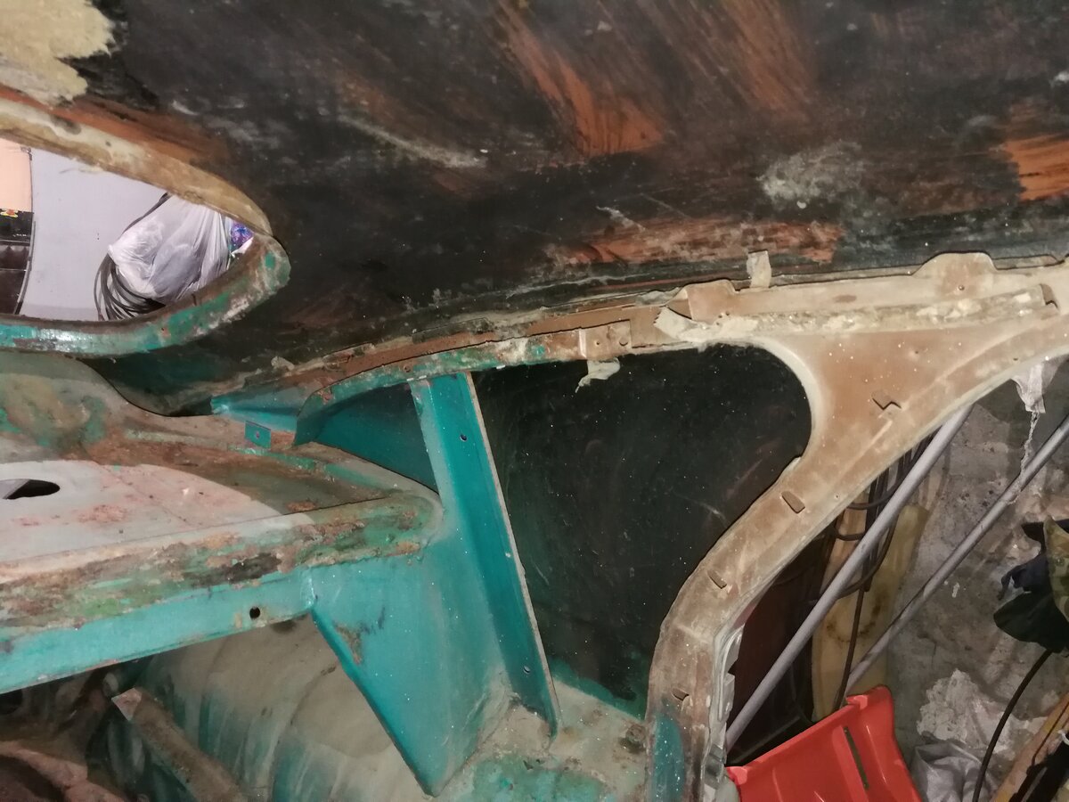

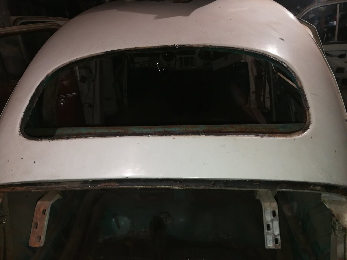

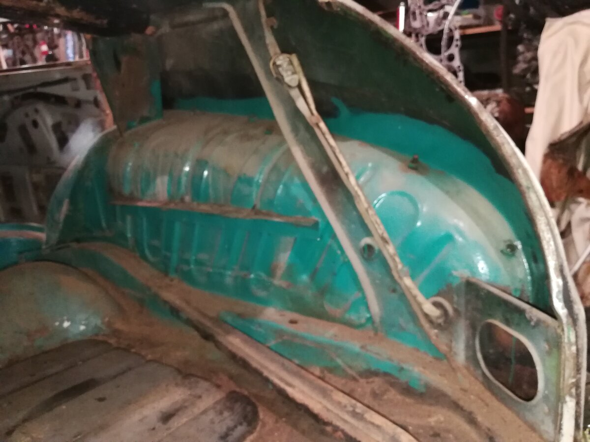

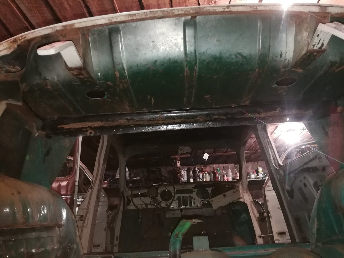

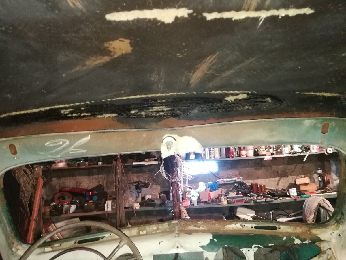

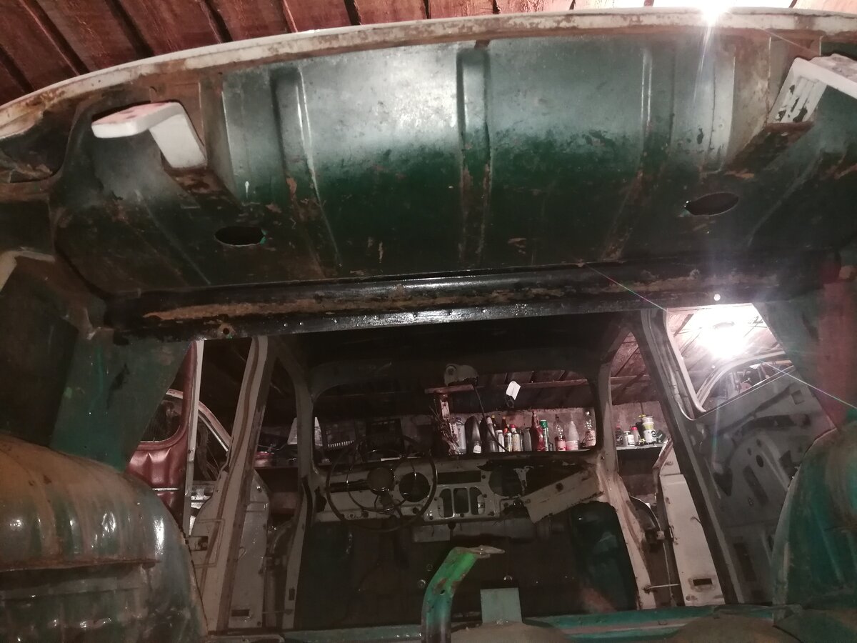

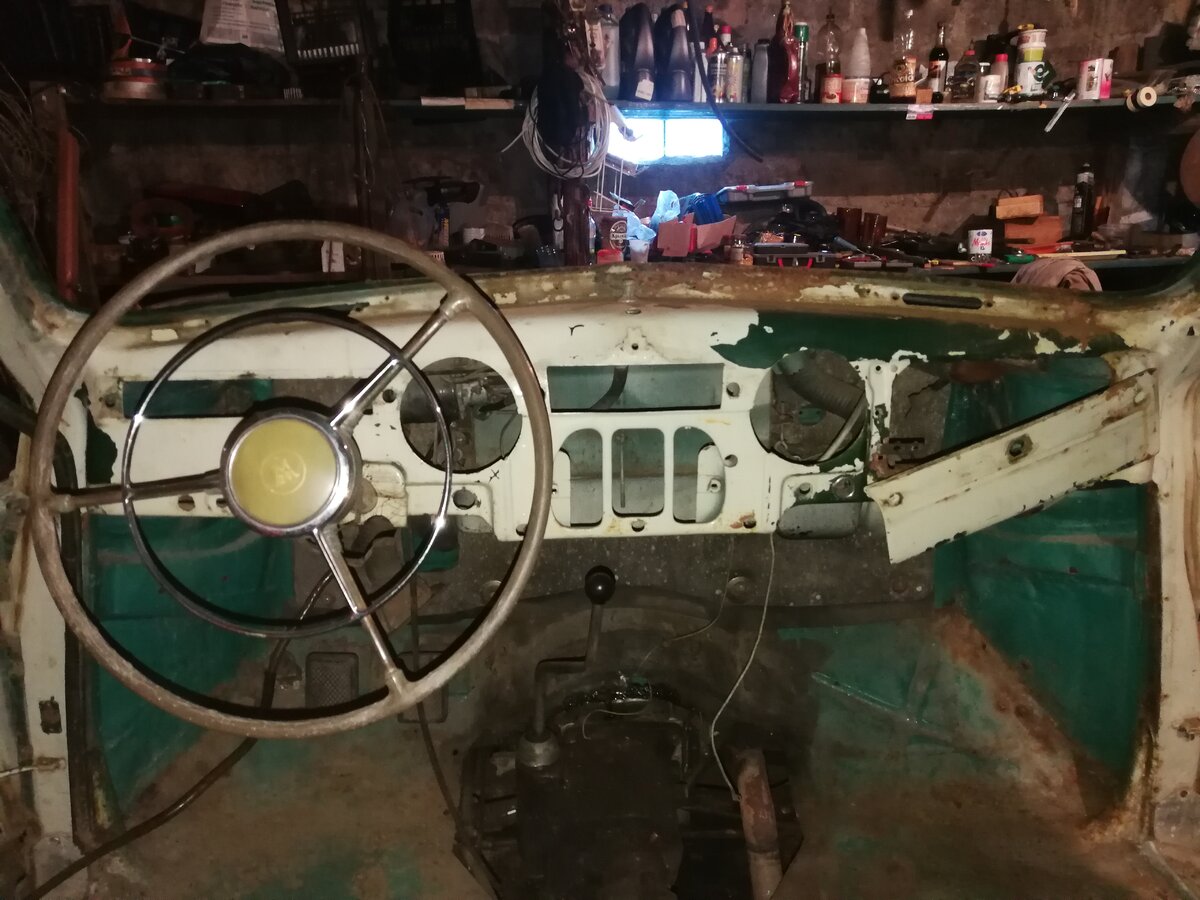

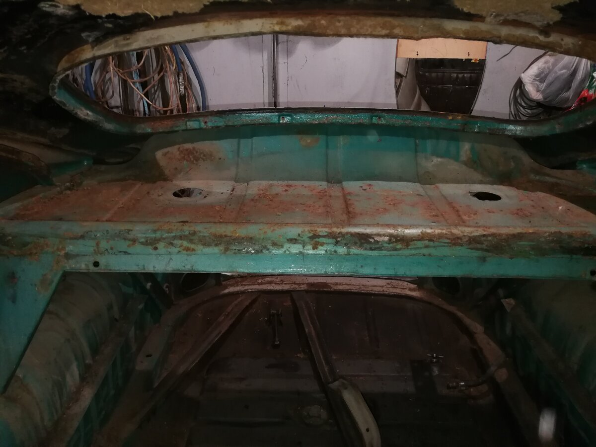

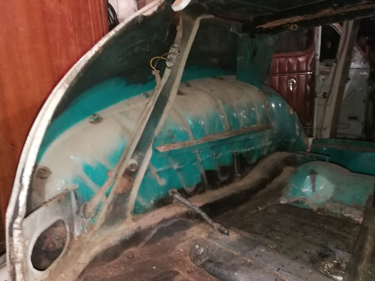

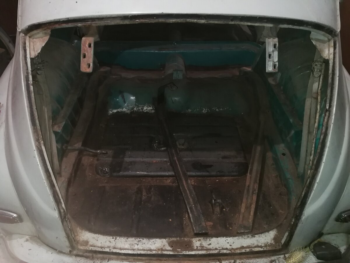

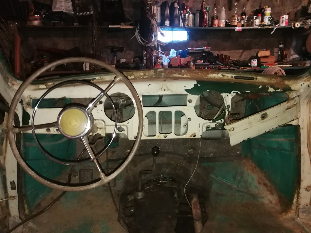

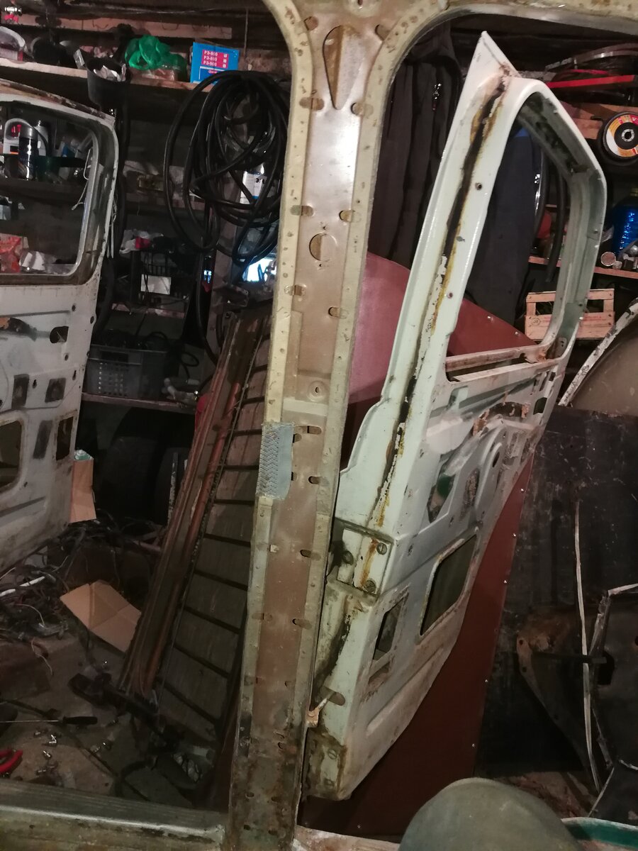

Практически разобрал салон

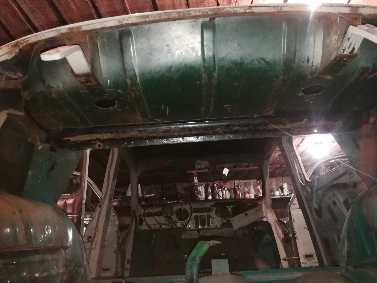

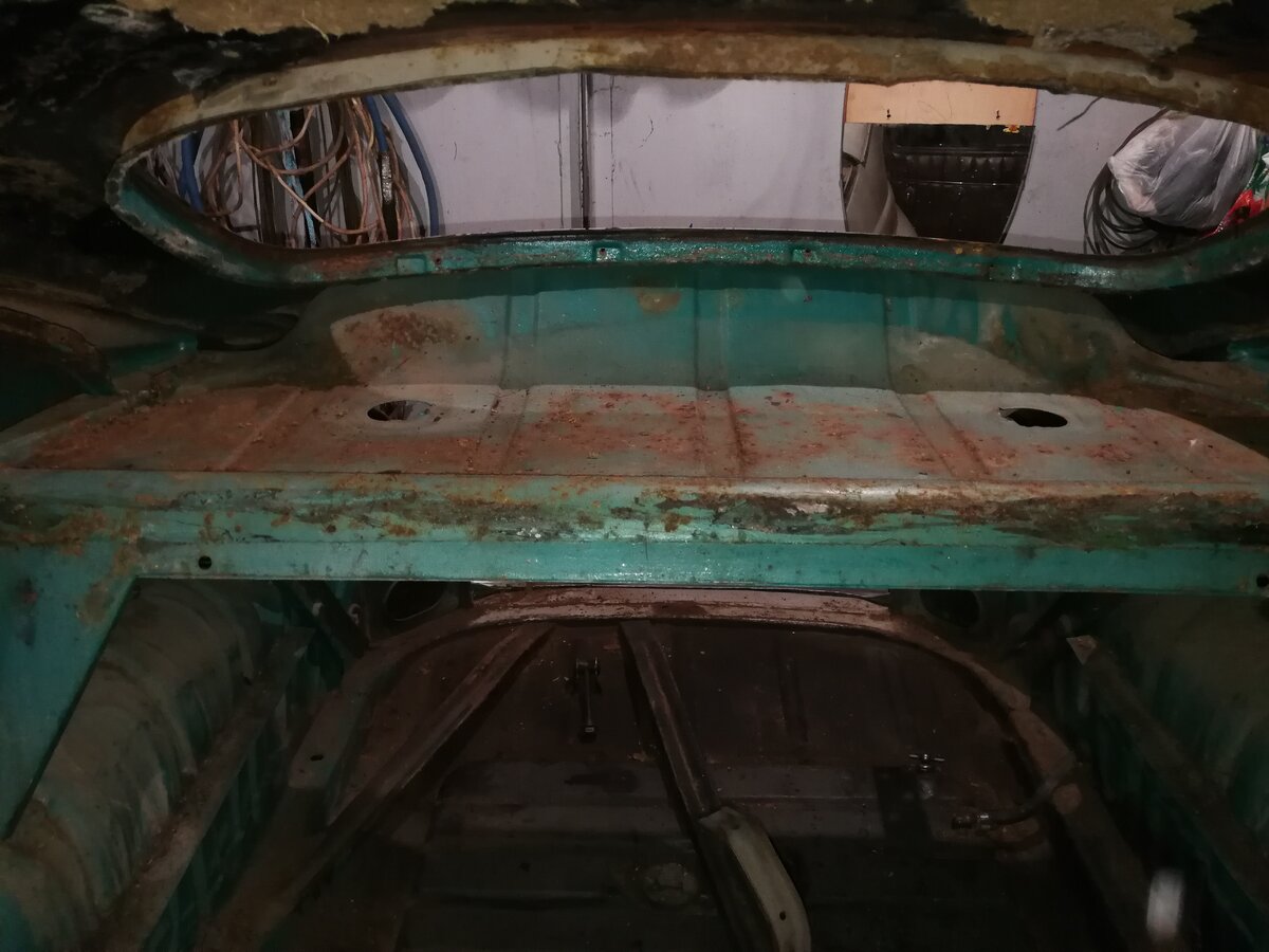

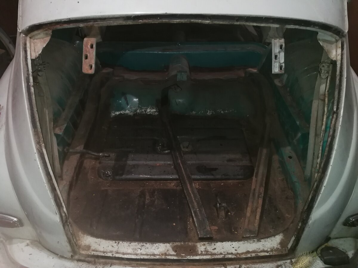

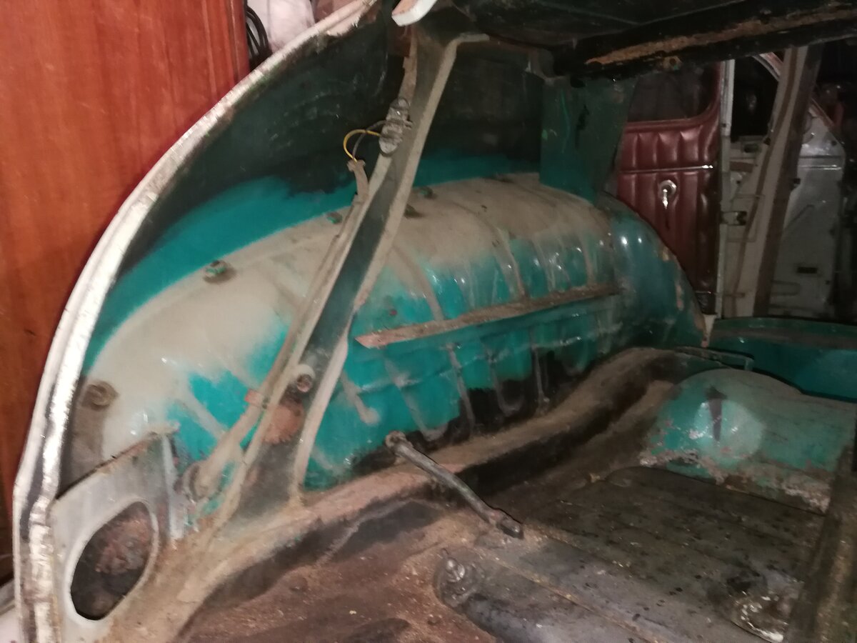

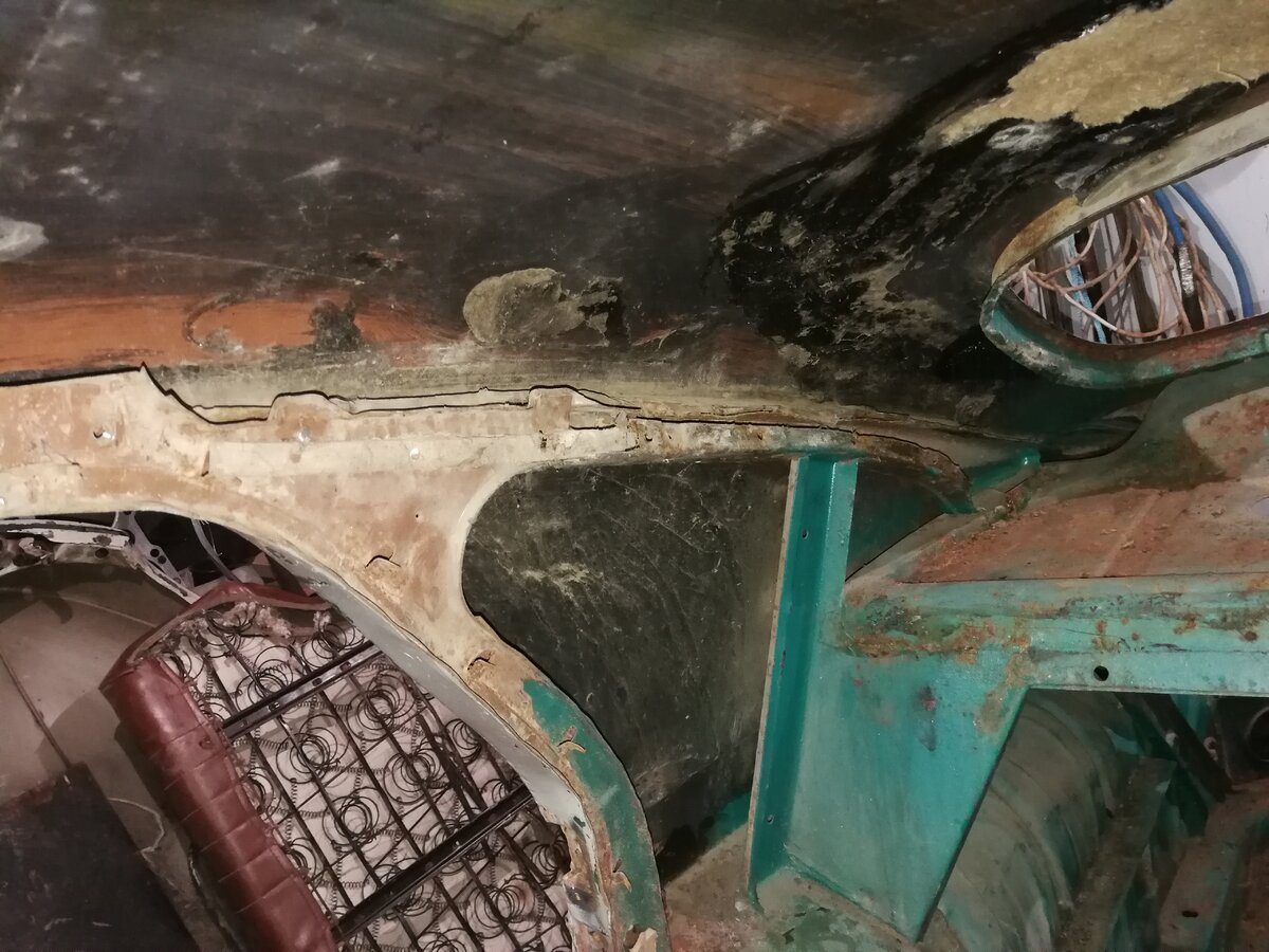

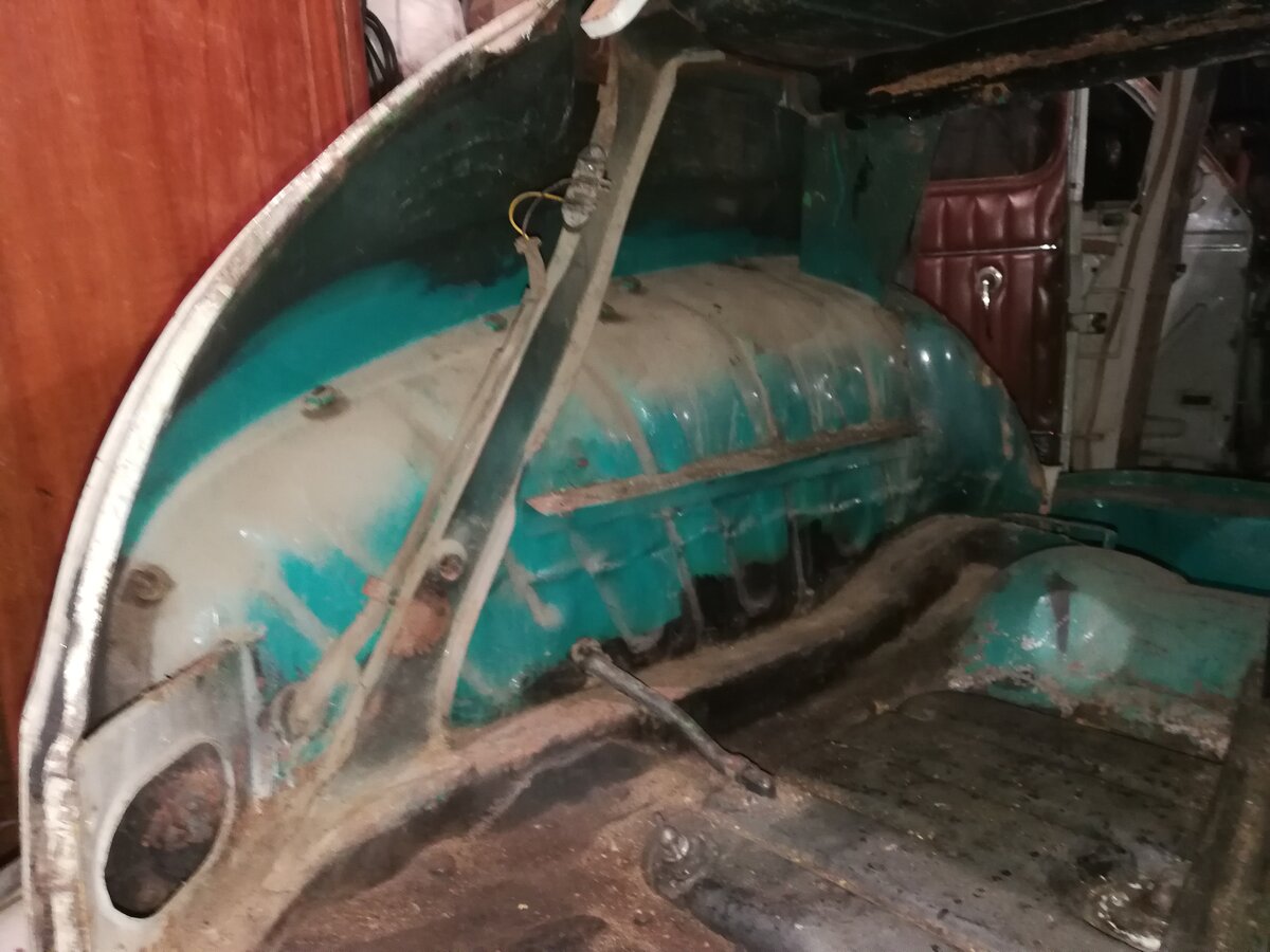

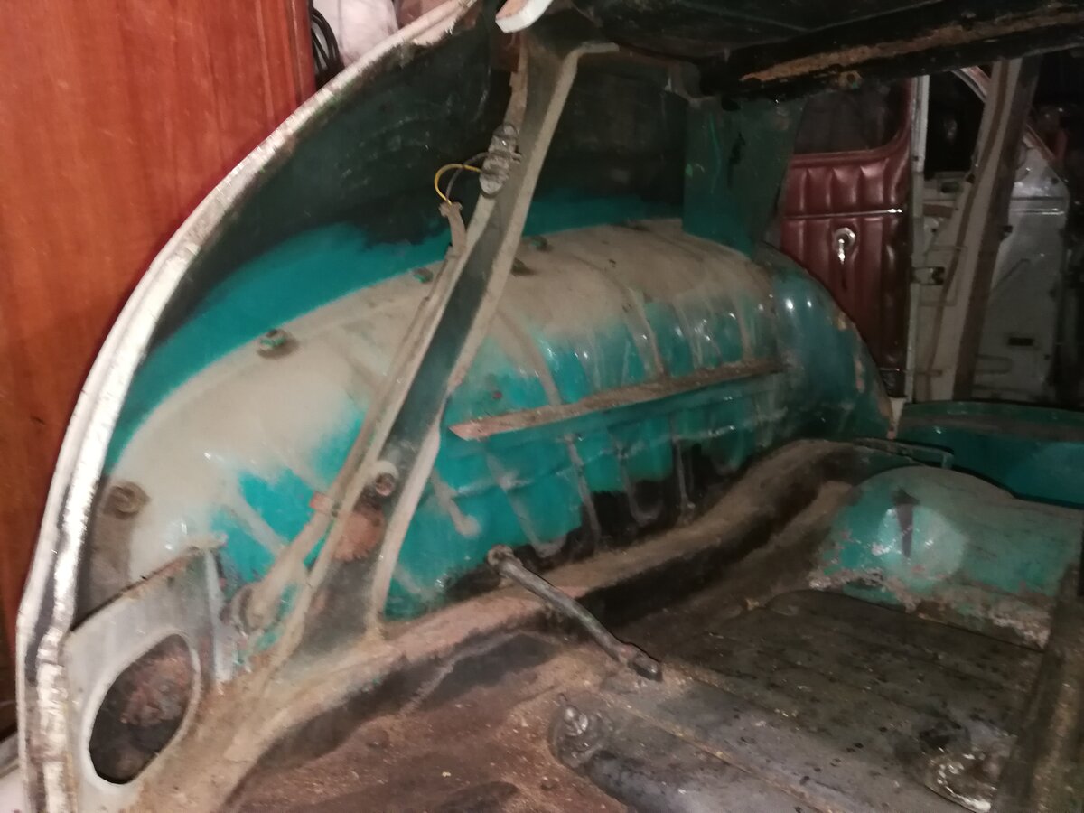

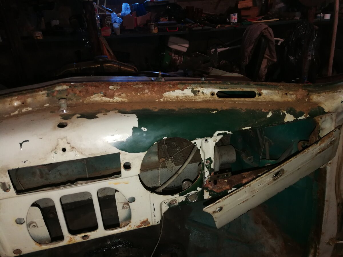

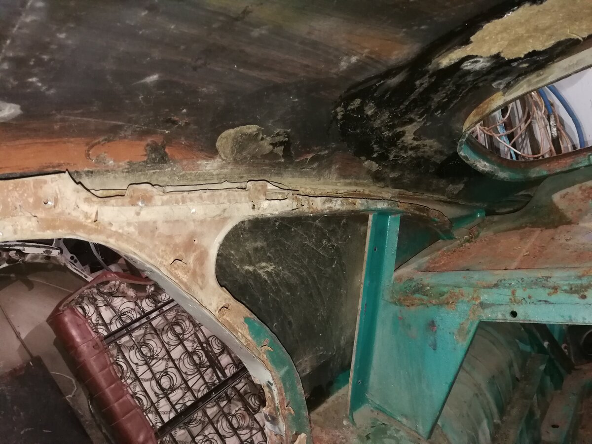

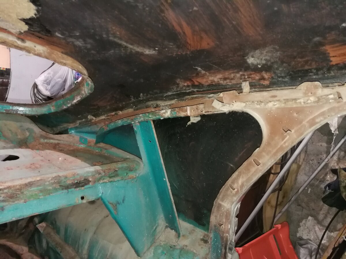

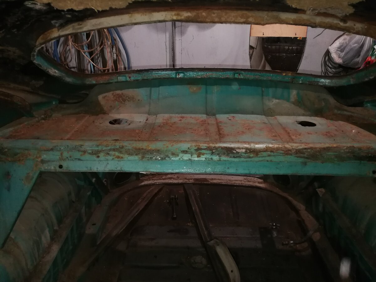

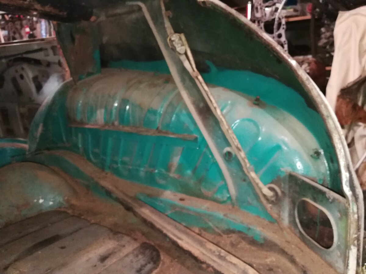

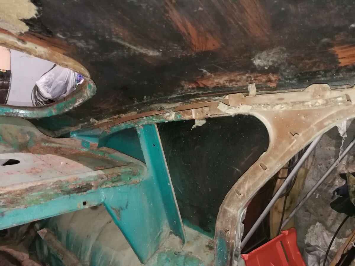

Еще

Я разобрал сразу через неделю после покупки: с фотографированием , с дефектацией и составлением перечня необходимых запчастей. Поиск и покупка нужных деталей для кузова не мешала проведению работ... бесконечный процесс.
Очень рад что так сделал.... идёт третий год восстановления :)
Нужно очистить от кариеса, тогда понятно станет сколько на лицо зайти. Режется вдоль по низу лицо и добавляется такой же фрагмент с загибом под вальцовку. Внутрянка тоже самое, меняется полностью низ, один загиб под вальцовку с лицом, второй загиб на внутреннюю часть, там где крата крепится. Водосливы делаются парным сверлением и прорезью между ними, потом отгибаешь вдоль реза и получаешь полноценный слив. Удачи.
9 262
10 143
двери лучше новые
иначе бесконечный гемор,
вварить низ ... ну я не знаю.... тут рука должна быть .. иначе потом ...
4 441
6 772
Бесконечный гемор это конечно сильно сказано, ничего бесконечного нет, итог всегда есть.
Но лучше родной двери в проеме ничего нет.
Новые двери нужно примерять и выбирать, не каждая в проем пойдет, а кузов потрошить из за одной двери считаю садамаза.
Если есть возможность подбора нормальной двери тогда этот ход ускорит процесс.
5 166
3 613
Да, поддержу. Если родная дверь встает нормально и она не жеваная, то есть смысл ее спасать. Новые могут неприятно удивить своим положением в проеме.
9 262
10 143
а не знаю, все двери перемерял ... все одинаковые
стойку менять собрался, смысл дверь оставлять )
ну да ладно
вам виднее (
я останусь при своём
3 290
2 059

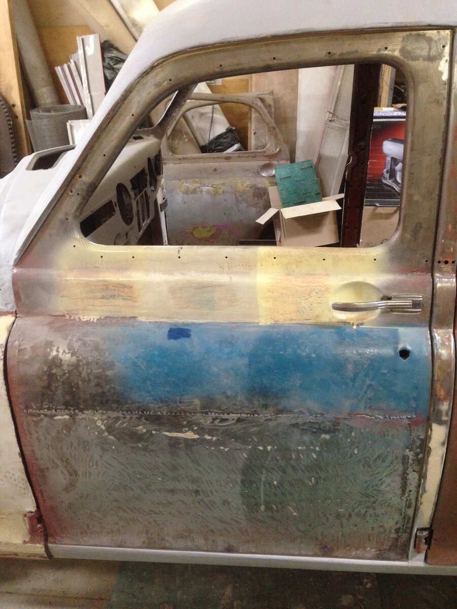

Привет!
Хорошее дело начал,понимания родни и их поддержки,тебе терпения!
Судя по изгибу низа двери и состоянию,она не ремонтировалась и это хорошо...такое делается не вижу ничего сложного.
Если твой сварной действительно мастер,то сделает на раз-два.
Если собрался за запчастями,то совет, едь после пескоструя-он покажет,что действительно надо,
напишешь перечень необходимого, сообщи,поделюсь чем смогу.
