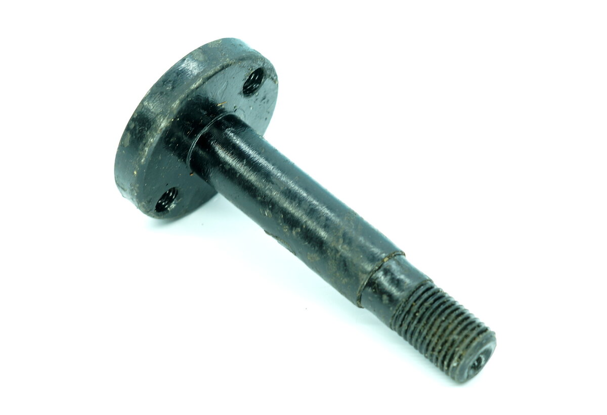

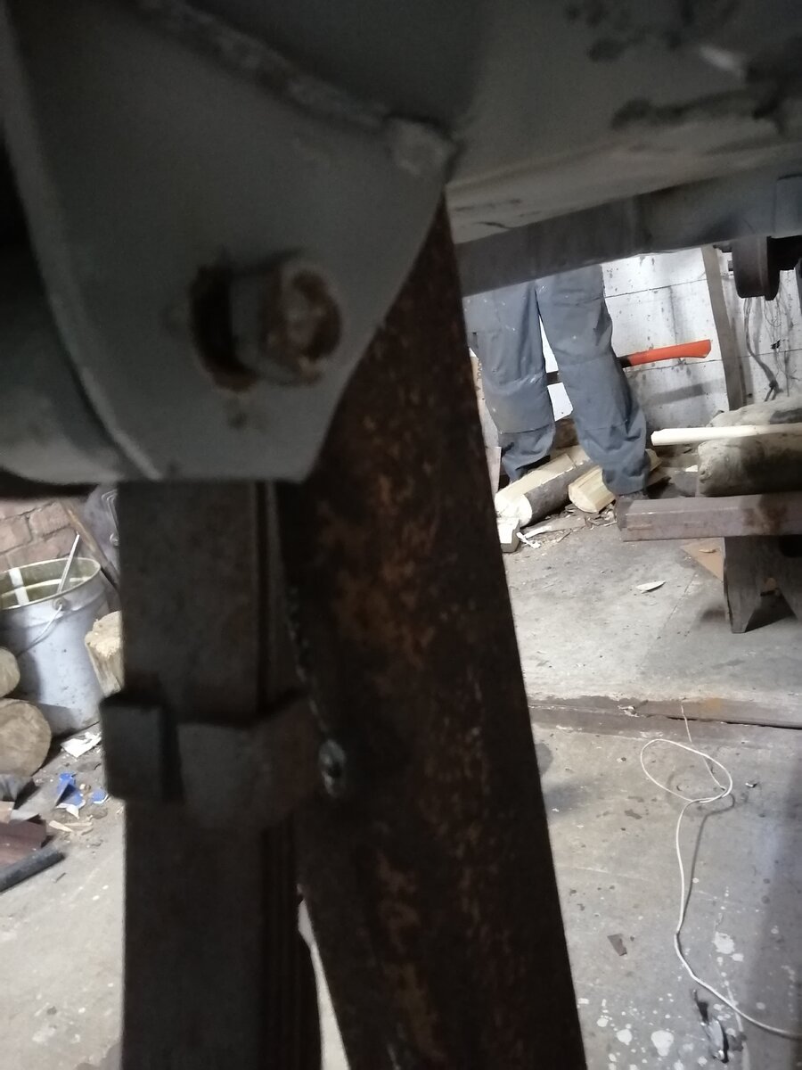

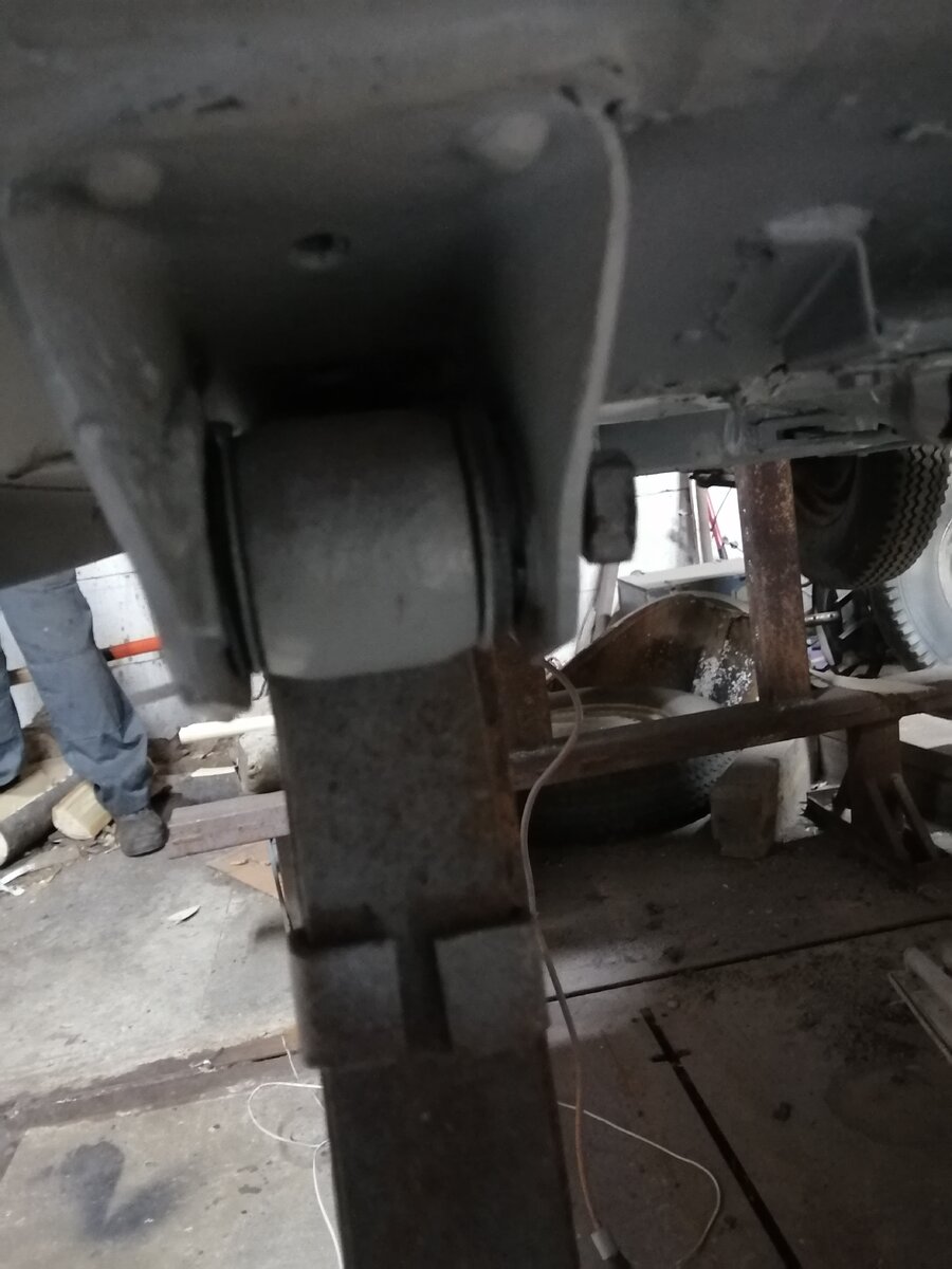

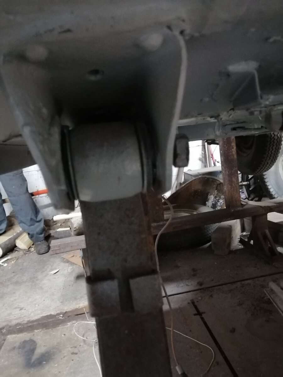

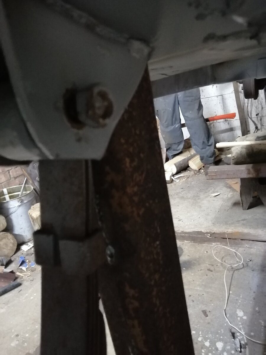

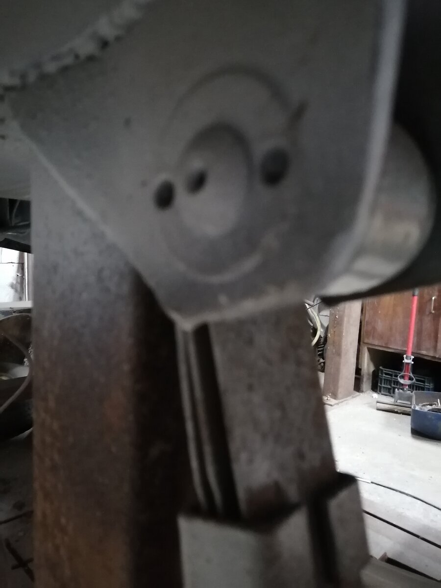

Есть вопрос хочу снять полностью задании мост, но не понимаю как достать его вот отсюда

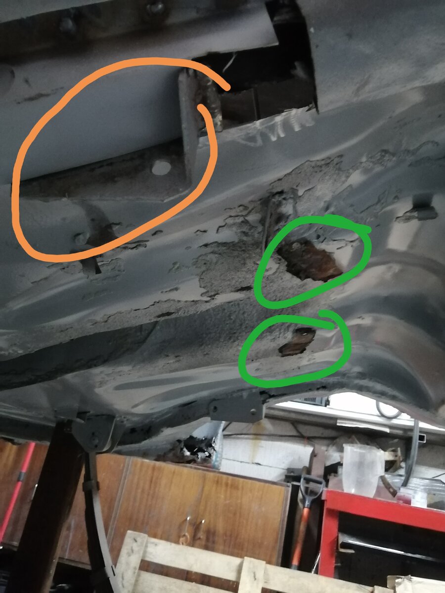

И второй вопрос, здесь же не должны быть отверстия в полу зелёным цветом(вроде как под амортизаторы с 21 волгы, а оранжевым обведено под родное крепление амортизаторы? ?
Открути гайку и через выколотку бей по винту, выйдет с другой стороны этот грибок. Можно еще отжимом от рессоры, два винта вкручиваешь в резьбовые отверстия шляпы, но в ушатанной втулке и так должно выбится.
Монтажкой можно пошевеливать рессору от кузова в раене крепления.
Правильно думаешь.

Может не правильно сфлрмулирую вопрос, тогда есть какая-то замена оригинальным амортизатором чтоб стали на родное место или от 21 оставлять и так сойдёт?

На родное место только амортизатор от победы

У нас в РФ в продаже есть много новых амортизаторов от г69. Стоят не дорого, при замене рычага и клапанов выглядят как родные.
Если у вас нет обязаловки по родным агрегатам, ставьте что считаете нужным.
1 918
1 802
Если машина будет выезжать на 1Мая, то сойдет, если чаще, то надо делать нормальное крепление, как на ГАЗ-21 с кронштейнами и усилителем пола.
